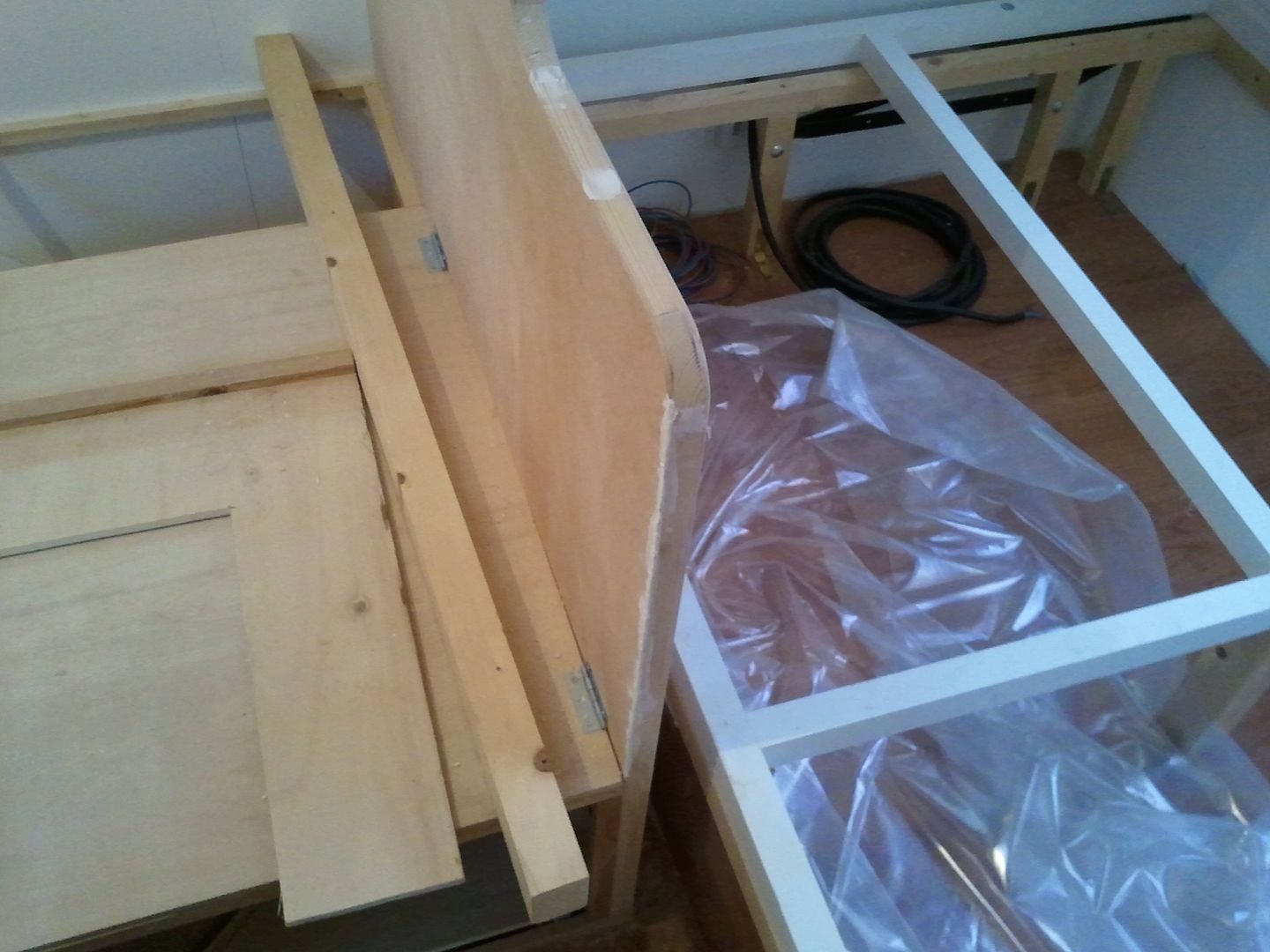

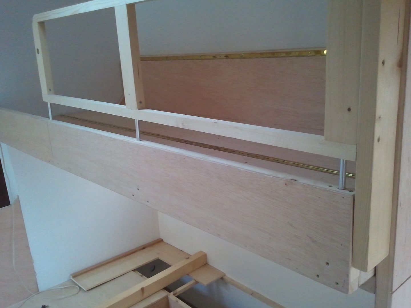

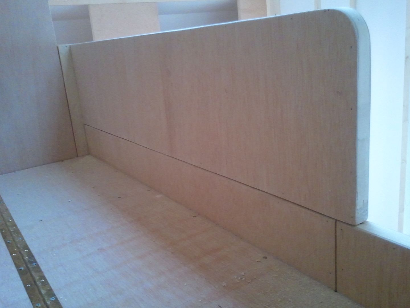

Bueno volvemos al lio. Hoy seguimos haciendo pequeñas cosas que tenia pendiente de hacer, mientras voy ahorrando para poder comprar las maderas que me faltan. Que con la subida del IVA se me a disparado el precio.
Pues al final con recortes he tapado esta parte que me faltaba, ya que no estamos para tirar la casa por la ventana, hay que aprovechar todo lo que se pueda.

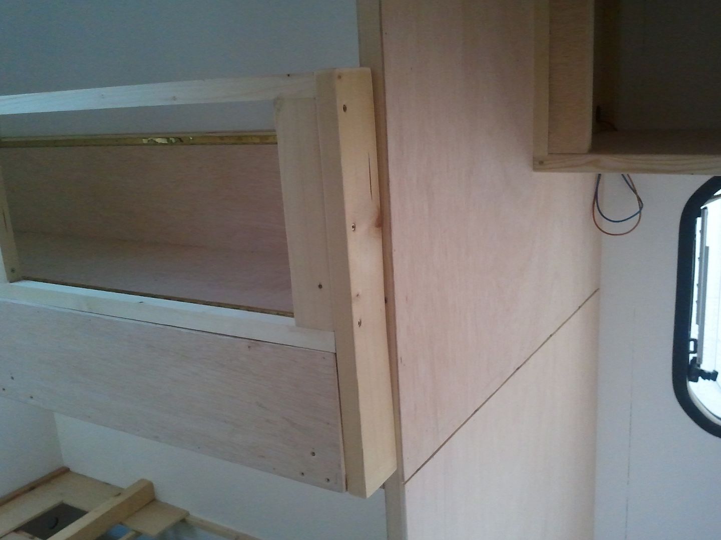

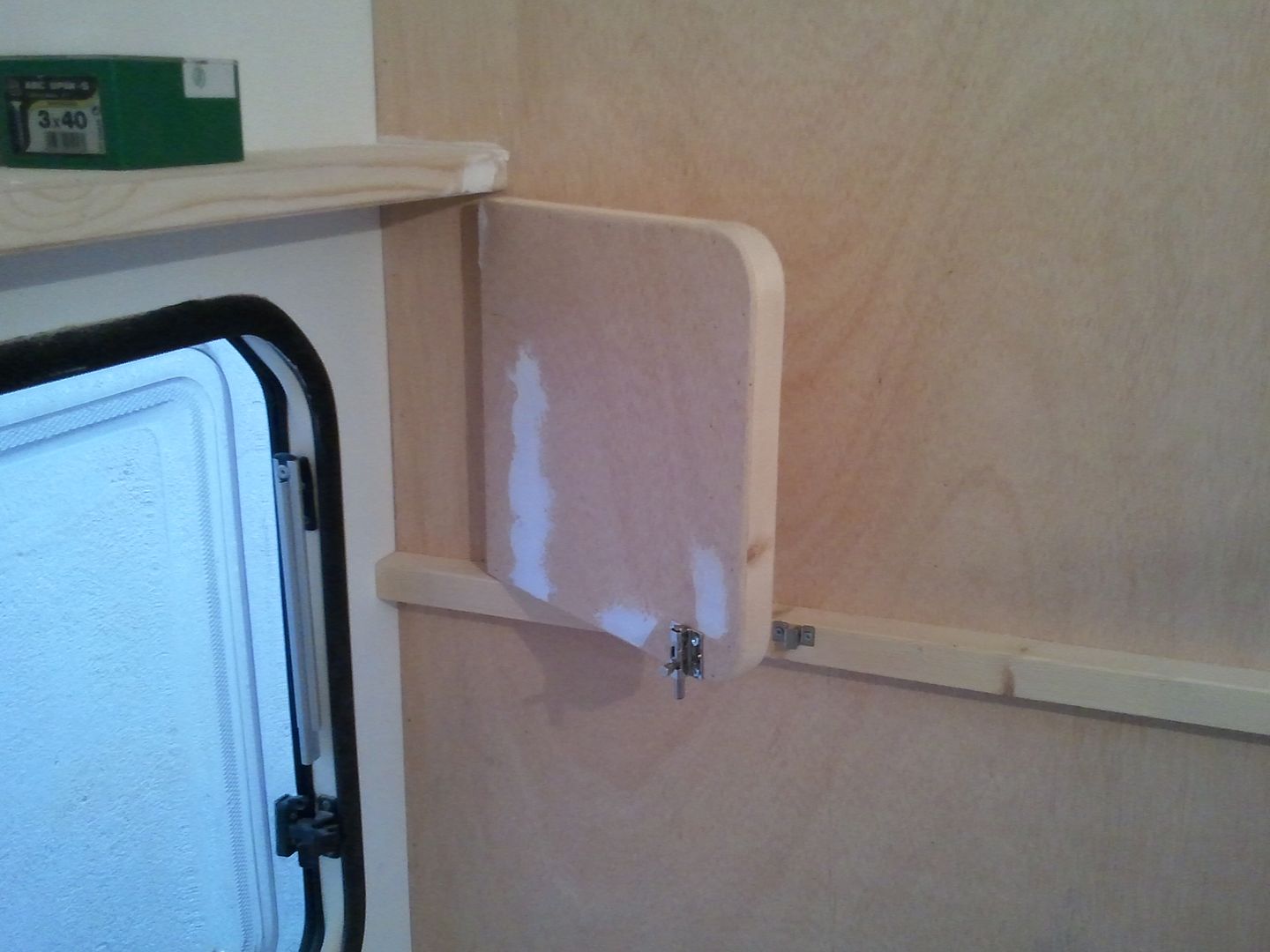

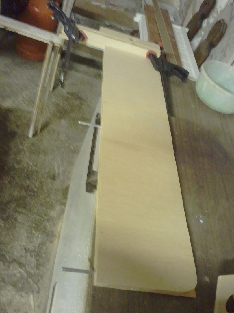

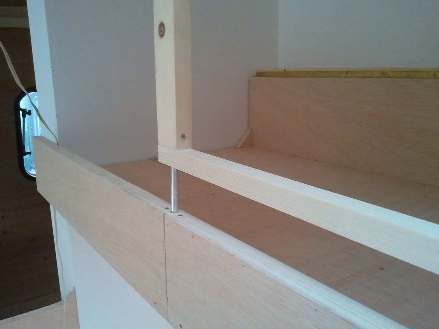

Tambien he retomado la valla de la litera. Le puesto un liston para que toque con la pared, y aqui ira como un pestillo para reforzala en taco que le de algun golpe el niño durmiendo.
Ai qued puesta en su sitio.

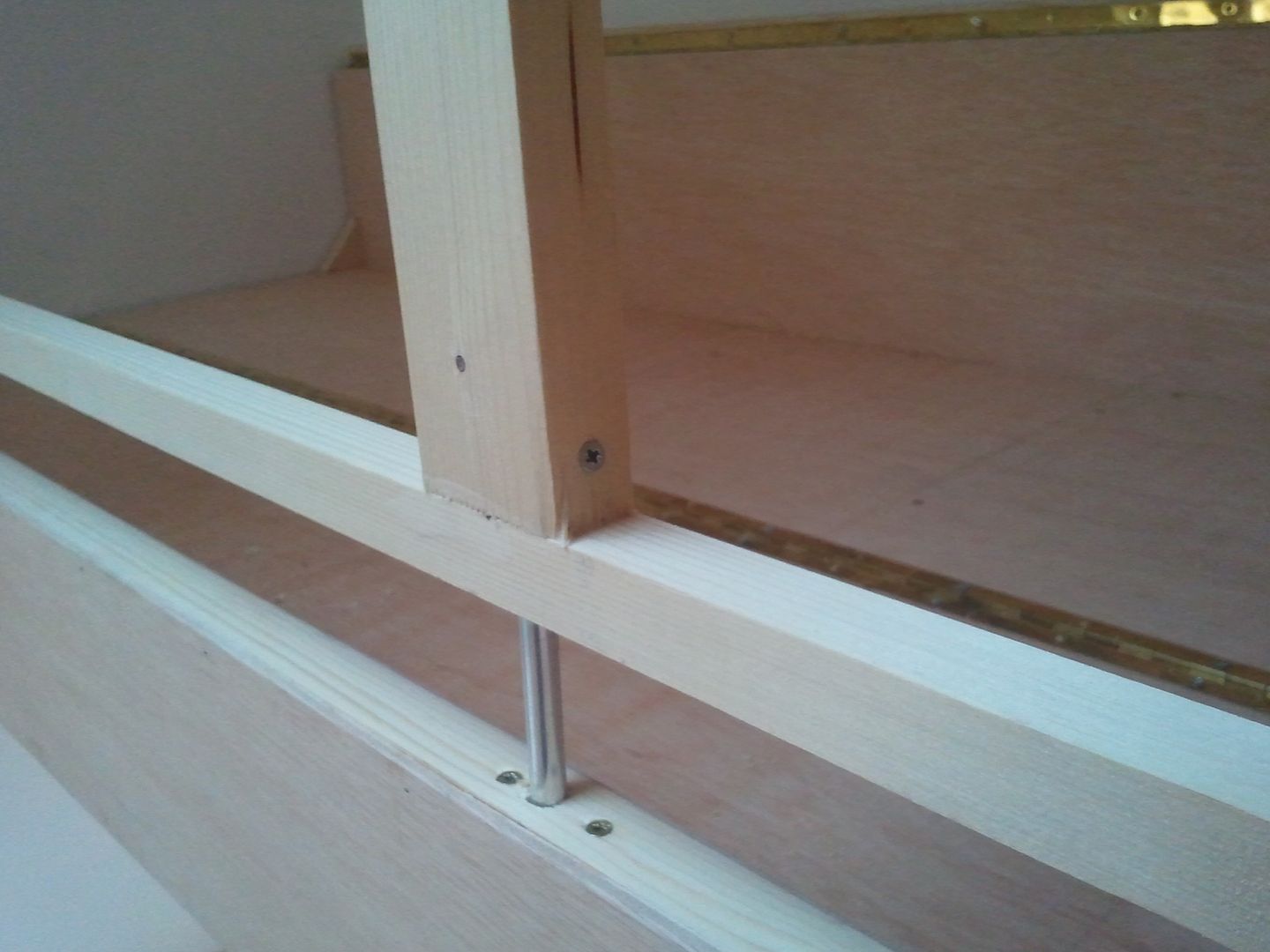

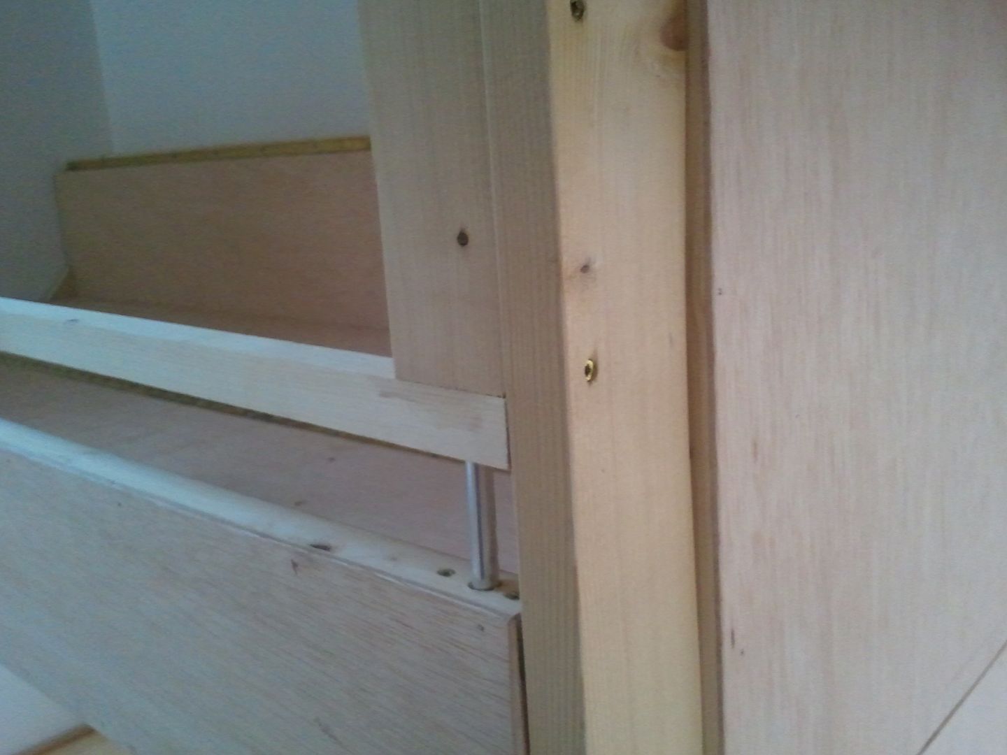

He hecho los agujeros para ponerle un tubo de aluminio de 8mm que tenia por casa.
Los he fijado a la valla con cola y a demas con un tornillo.
Este aparte de cojer el liston tambien coje el tubo de aluminio.
Aqui ya forrada, a falta que mañana remate los cantos.

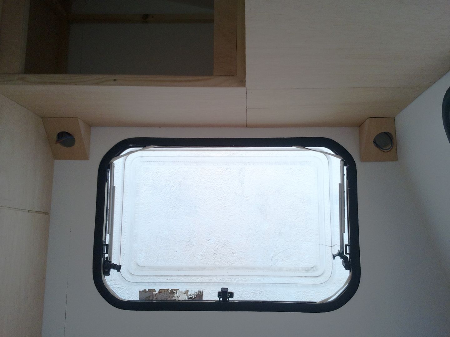

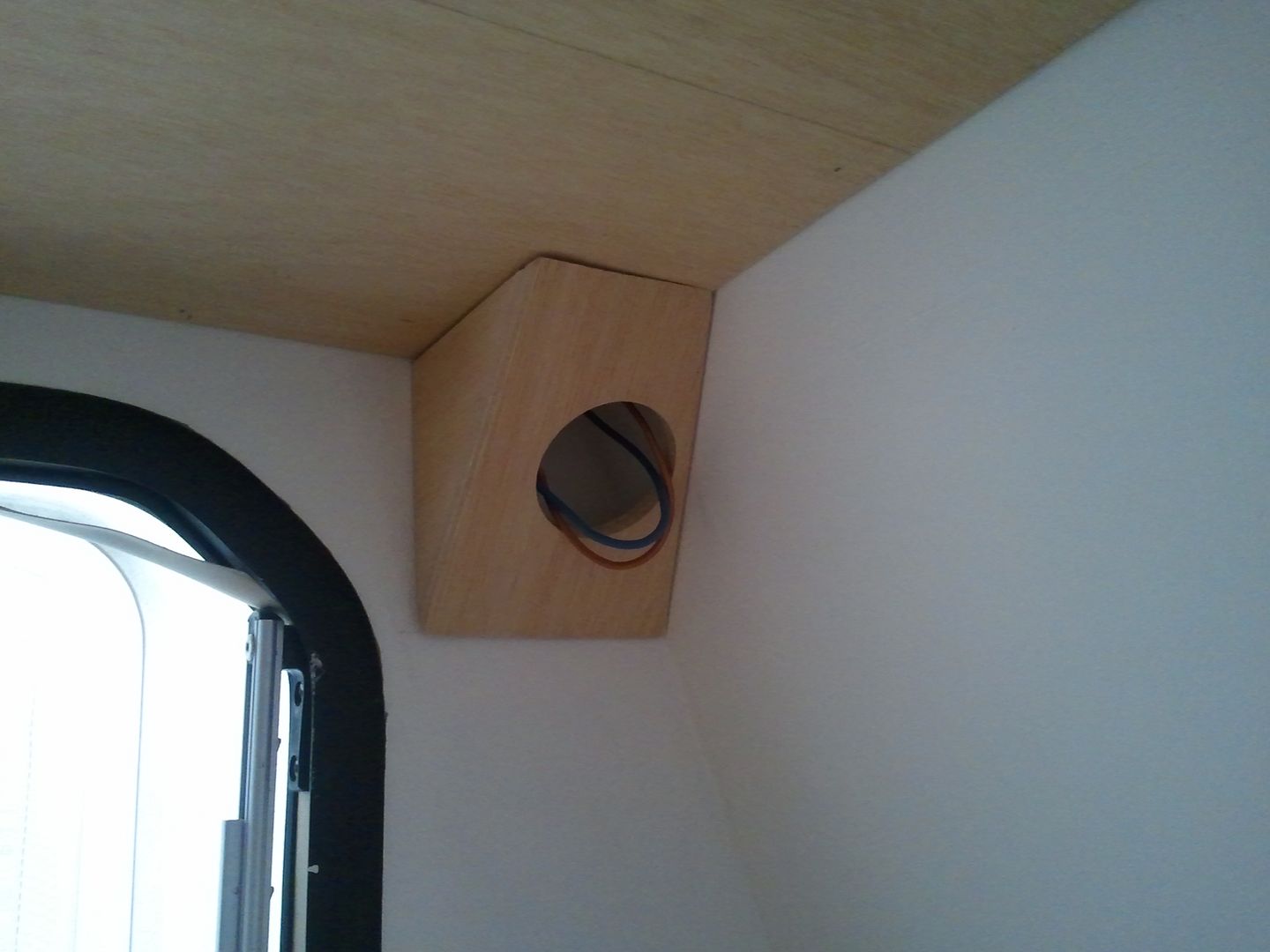

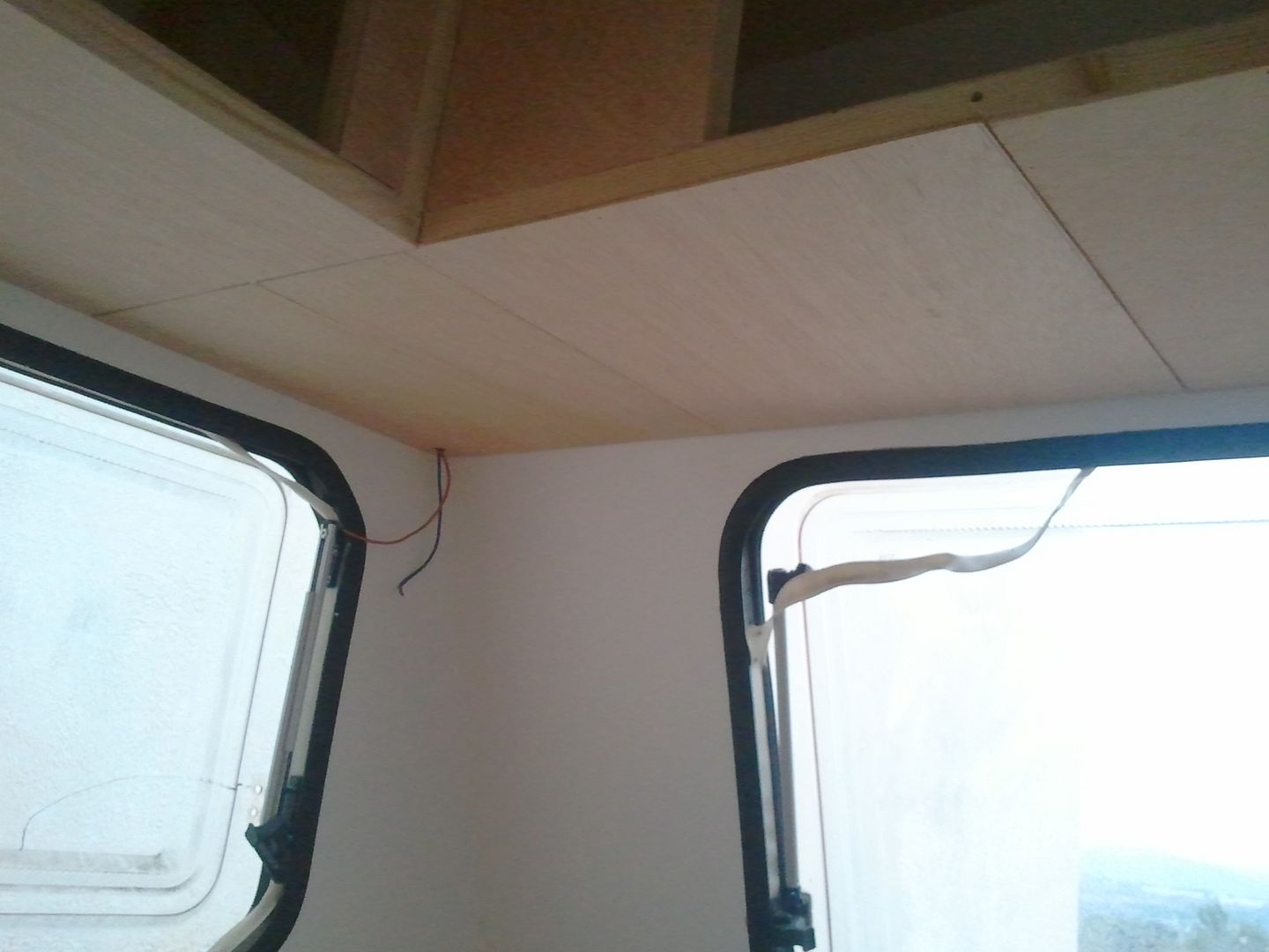

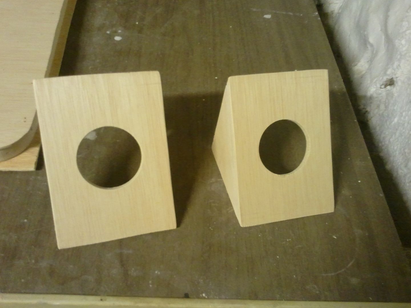

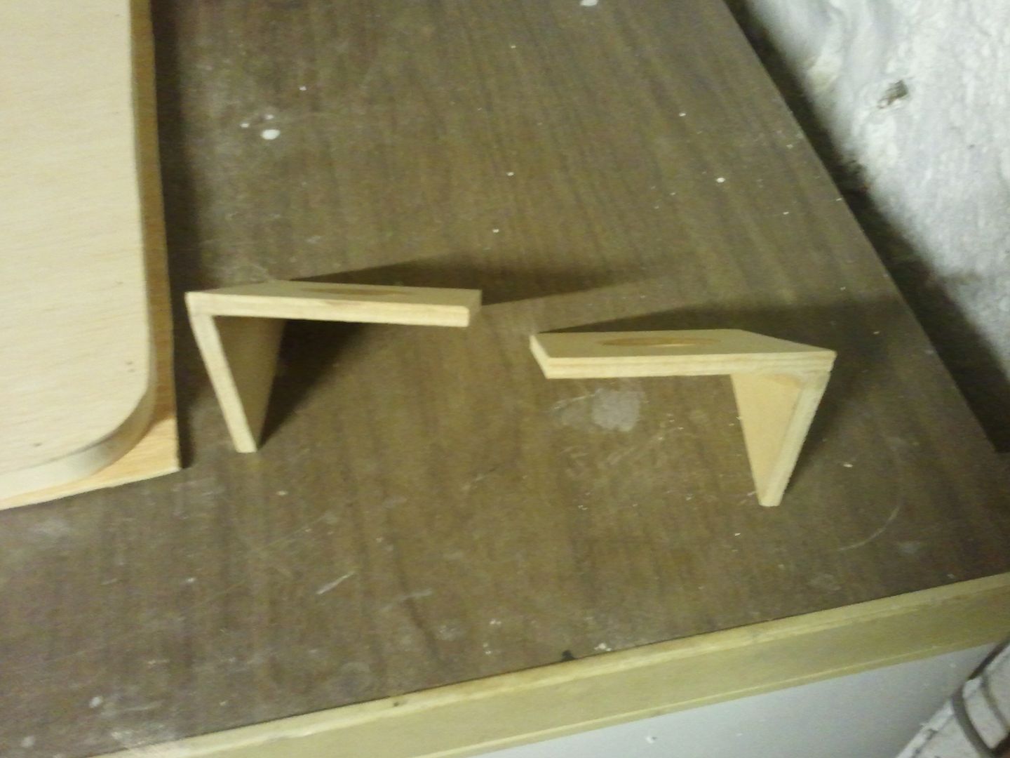

Tambien he hecho estos soportes para la luz de la habitacion. Que van dos ojos de buey con leds. Iran el las esquinas, donde salen los cables, mañana os lo enseño.
Pues esto es todo por hoy mañana mas!!!!

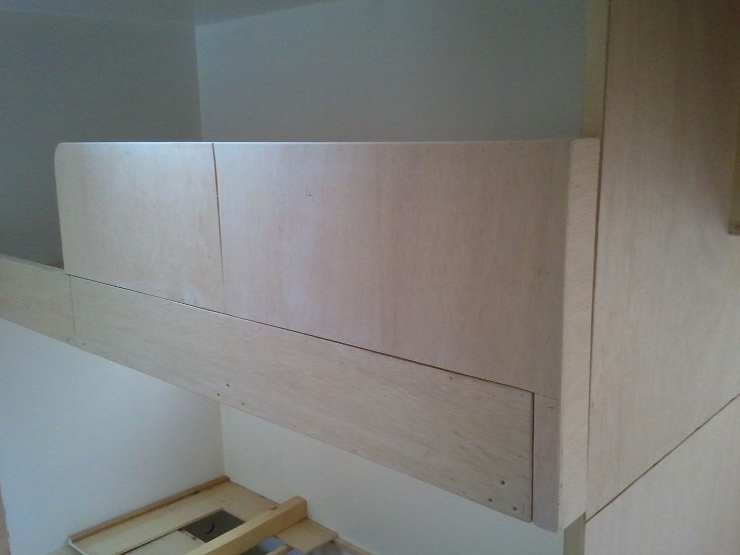

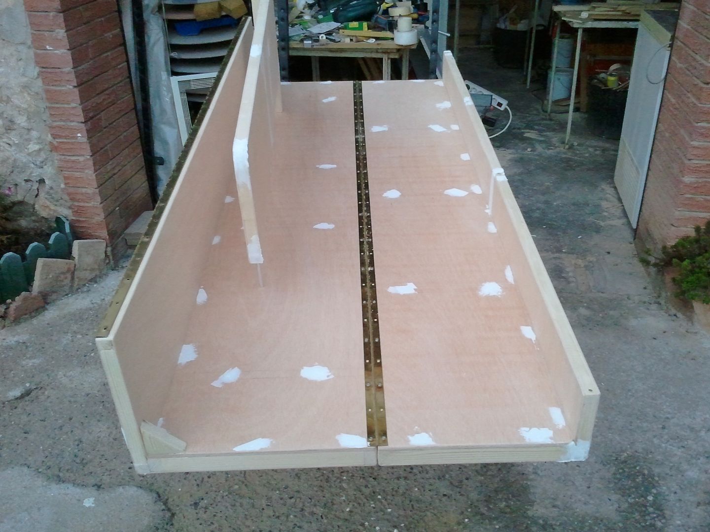

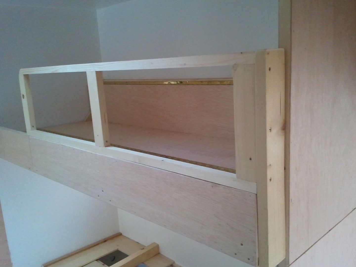

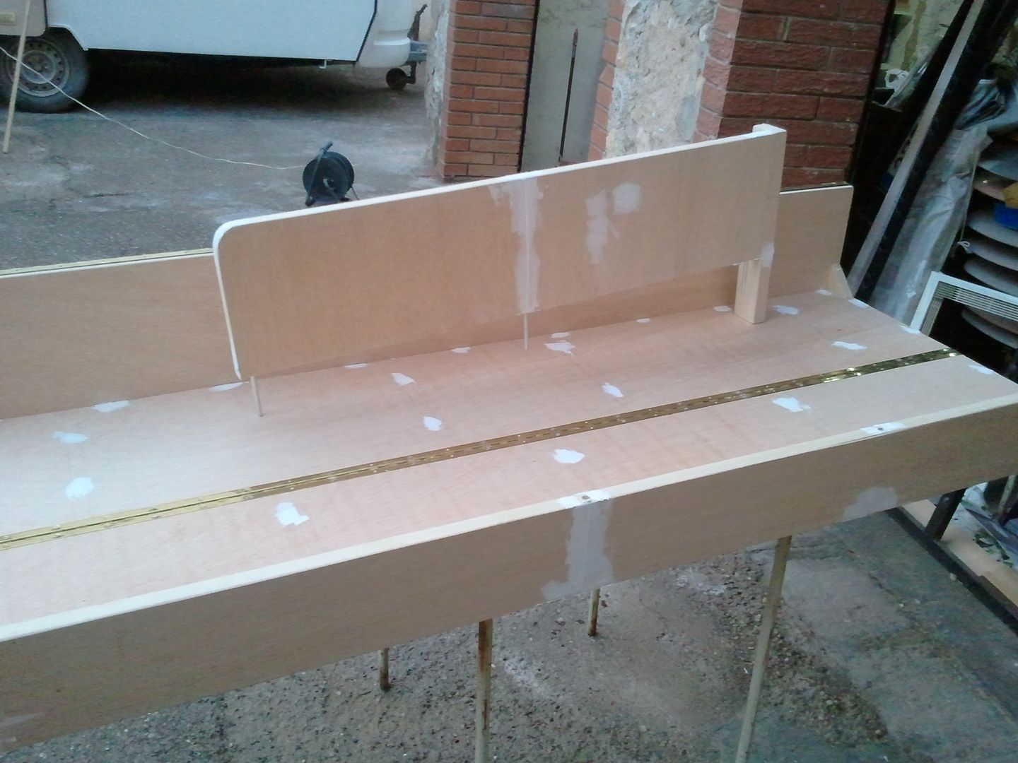

Pues hoy he lijado la baranda (nose por que ayer dije valla :-s, no me salio pa palabra correcta), pues asi a quedado. Me a costado lo suyo, por que mi tia habra acabado las ligas de 80 de la mouse, o no se donde las ha metido, y lo he tenido que lijar con una de 180, y claro como que come muy poco (logico) y tardas mas, pero bueno el resultado vale la pena.
Por dentro.
Aqui es donde iran los ojos de buey de la habitacion.
Este no me acaba de convencer del todo. Como he tenido que corta para salvar la inclinacion de la pared. Nose ya vere si lo dejo o lo cambio, solo esta pegado por un par de puntos de cola.

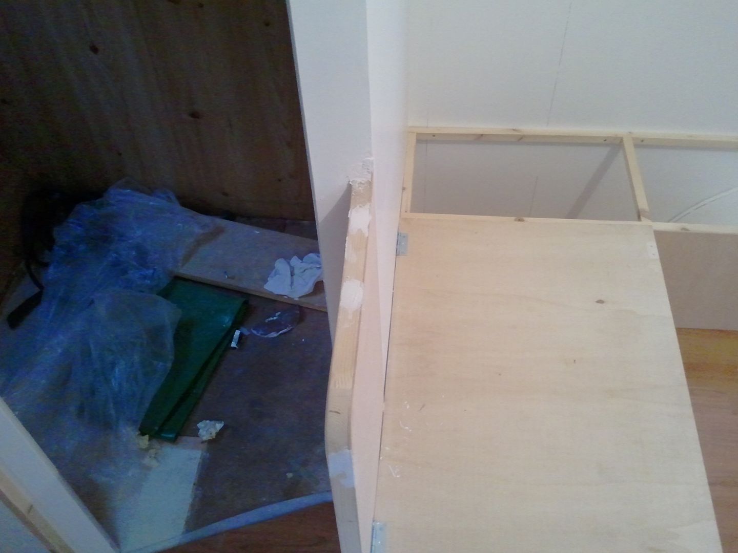

Tambien he forrado la parte fija de la litera, que aun tenia pendiente.

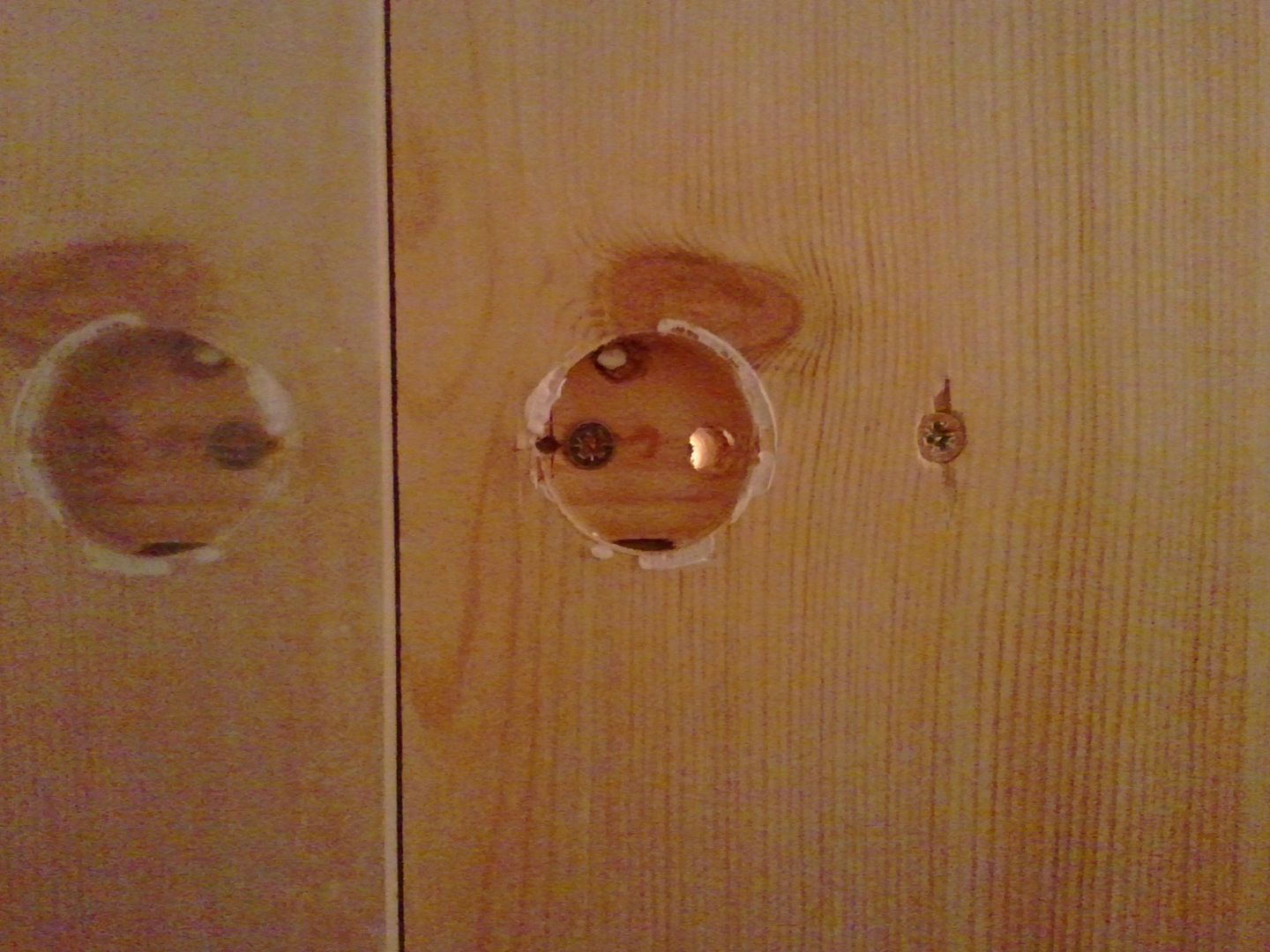

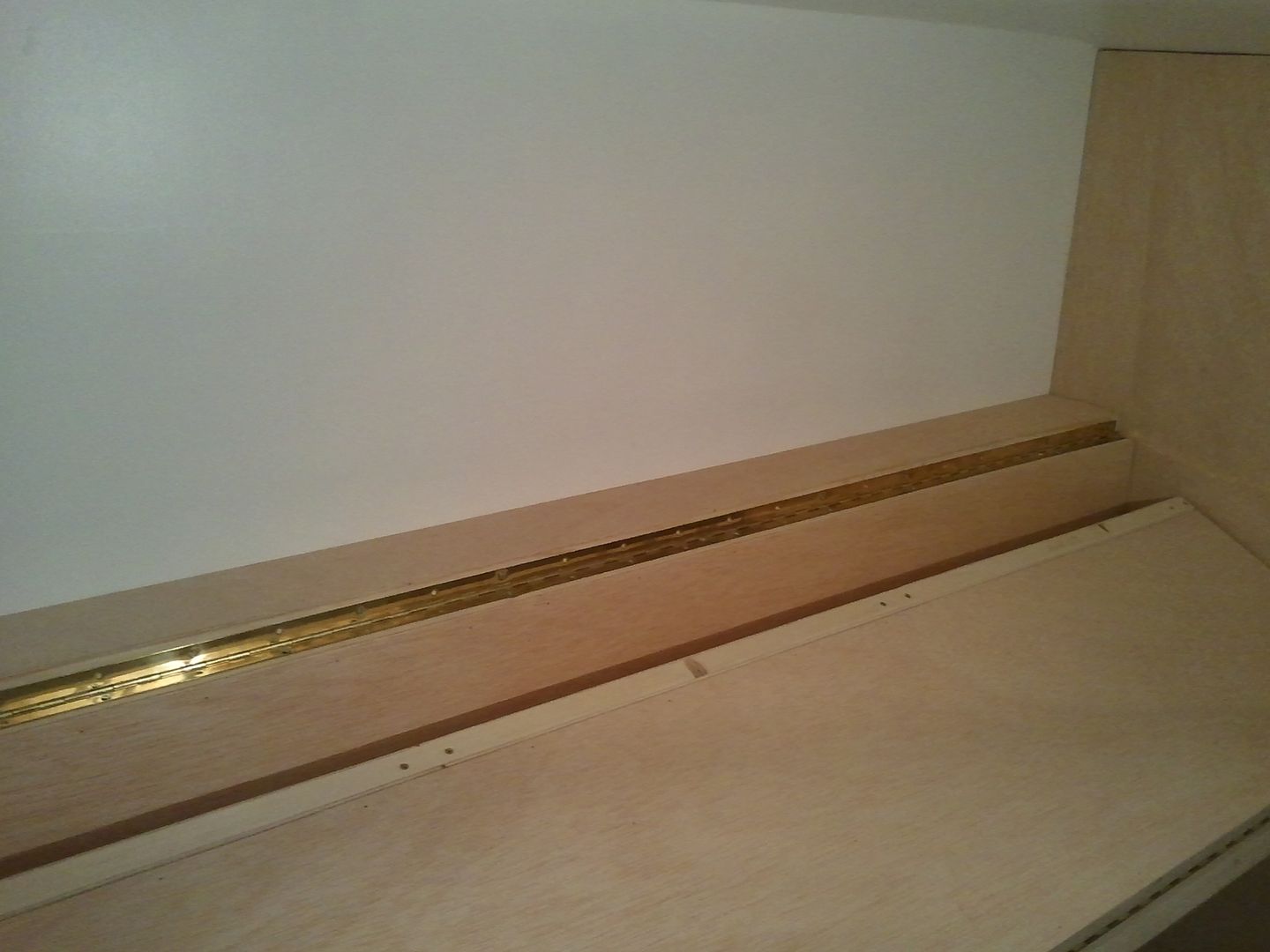

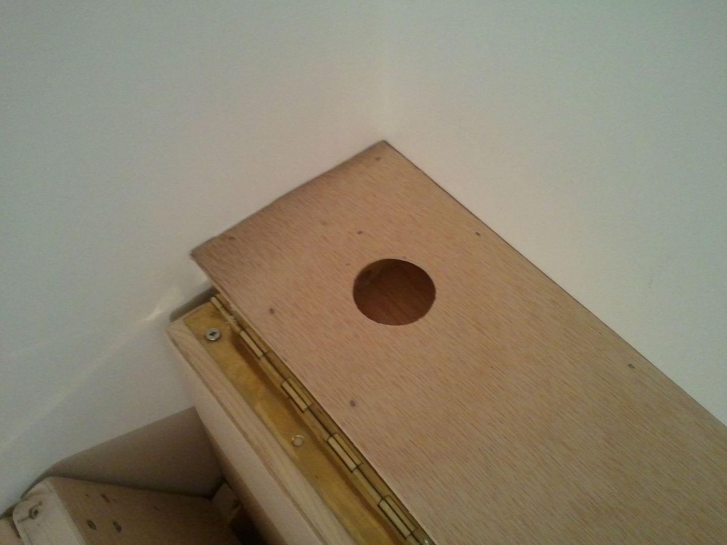

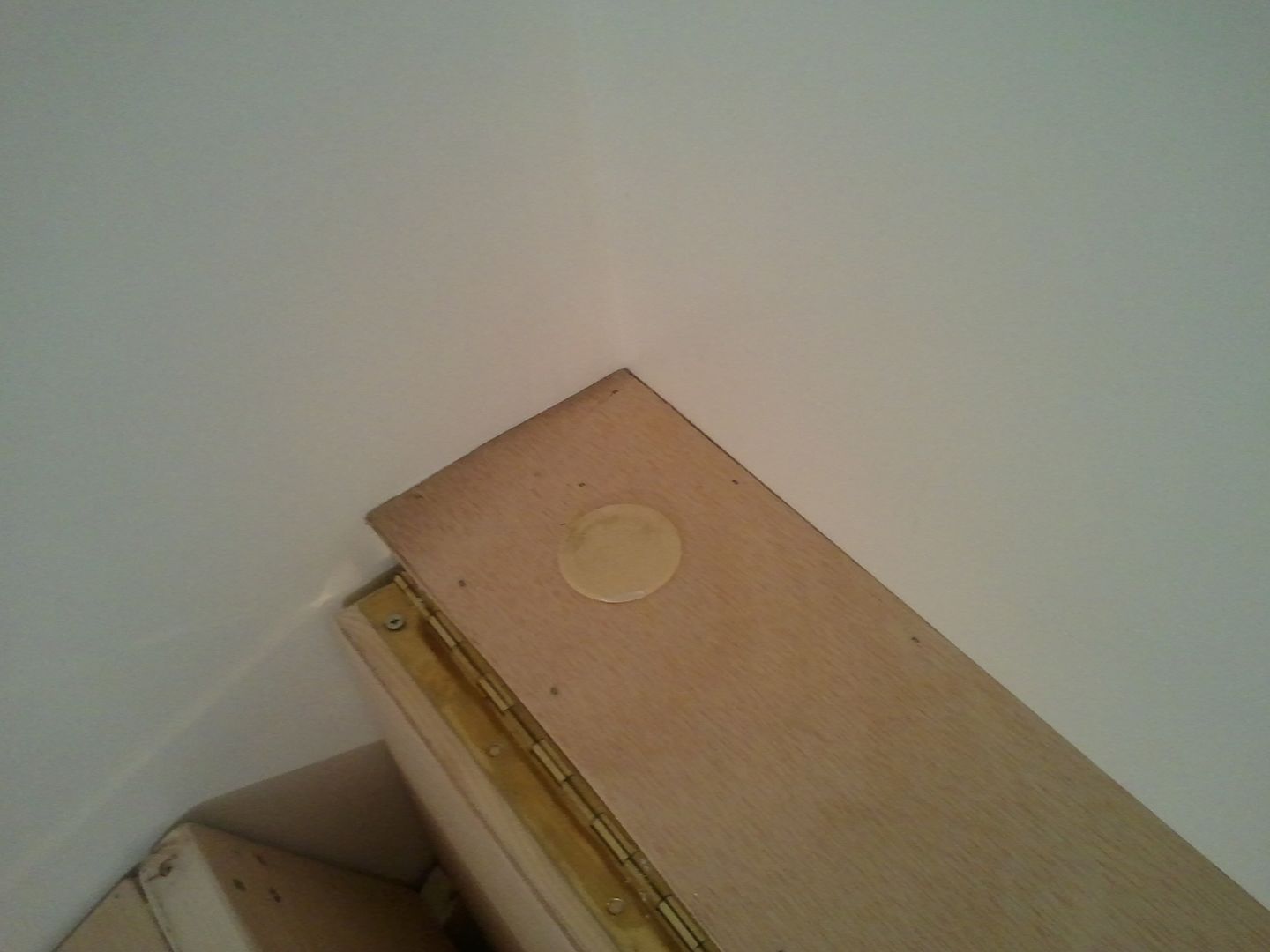

Aqui le hecho un agujero a modo de caja de empalmes, por que seguramente ponga una tira de leds por debajo.
Ira tapado con esta tapa.

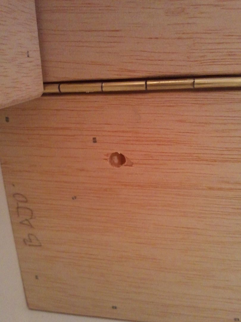

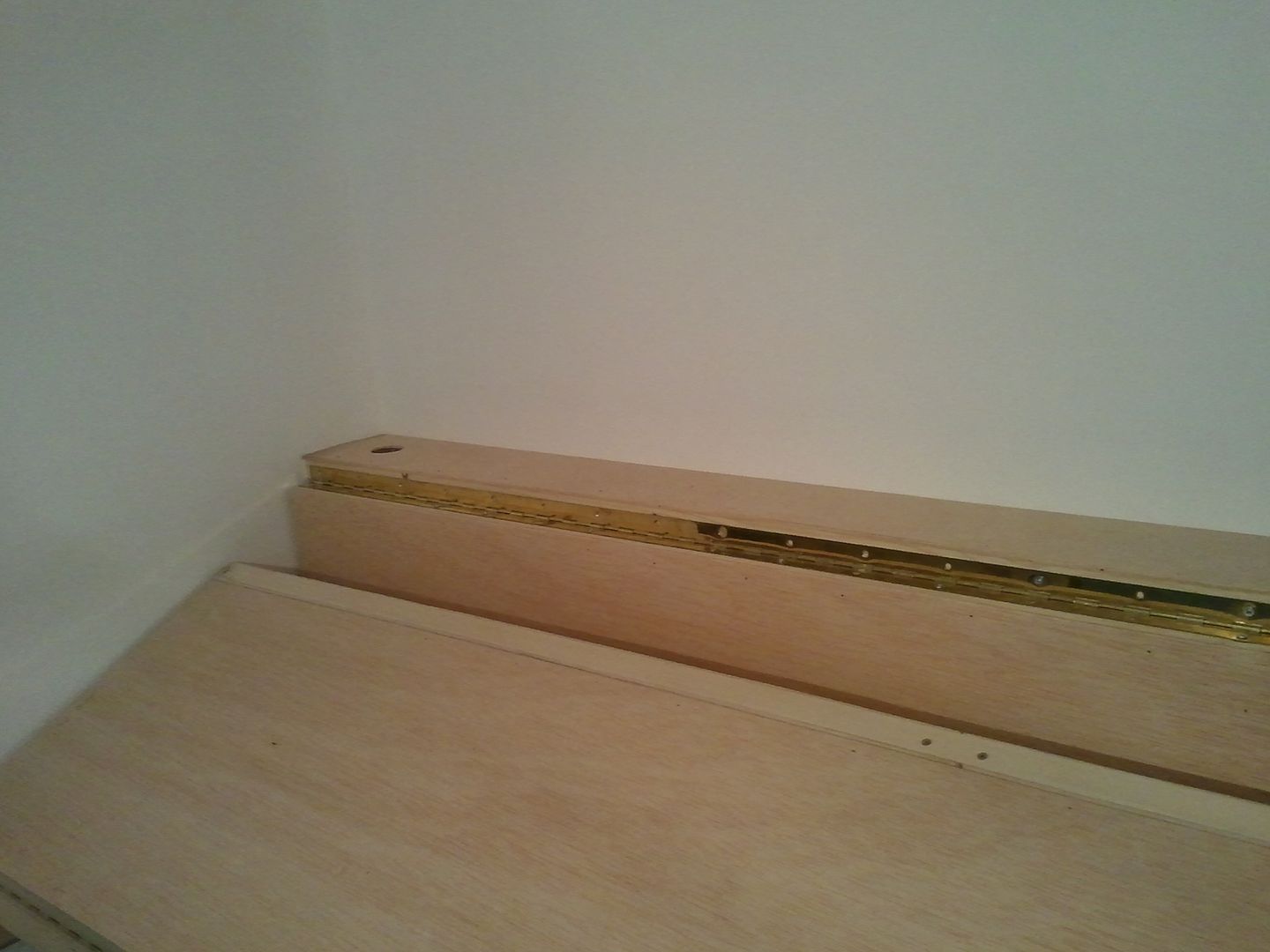

He hecho desde el WC un agujero pasante para pasar los cables por el.
Y por aqui saldran los cables hacia abajo de la litera. La idea es poner una tira de leds, entre la bisagra y las cortinas.

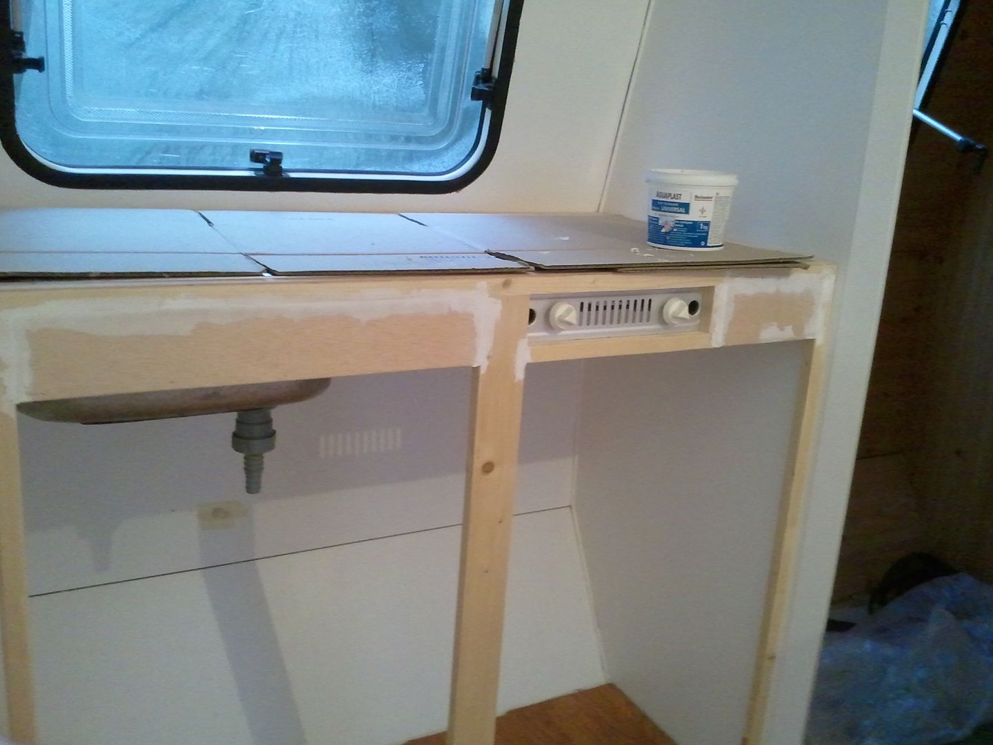

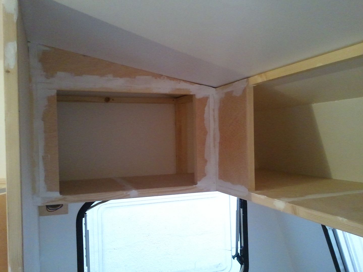

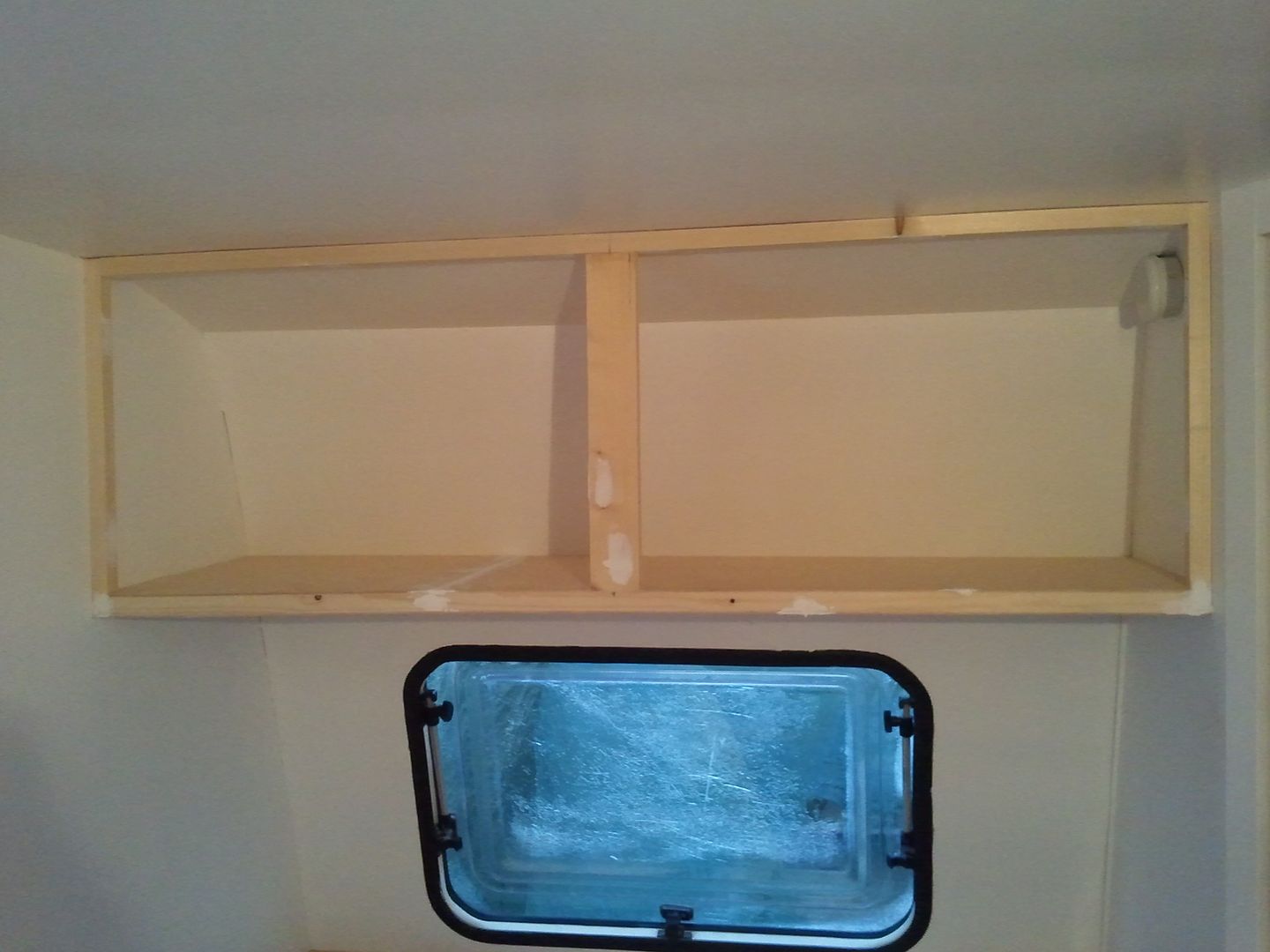

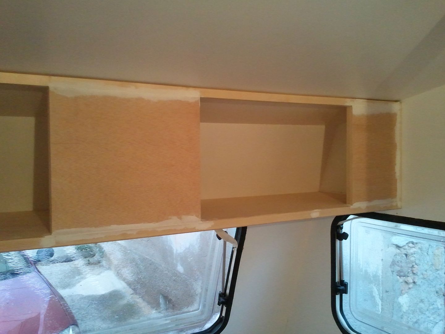

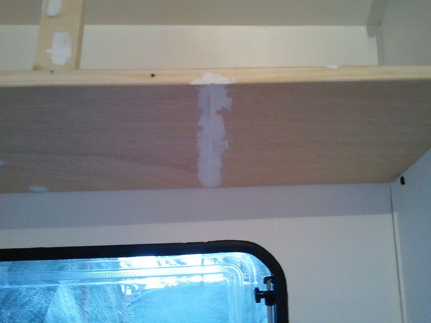

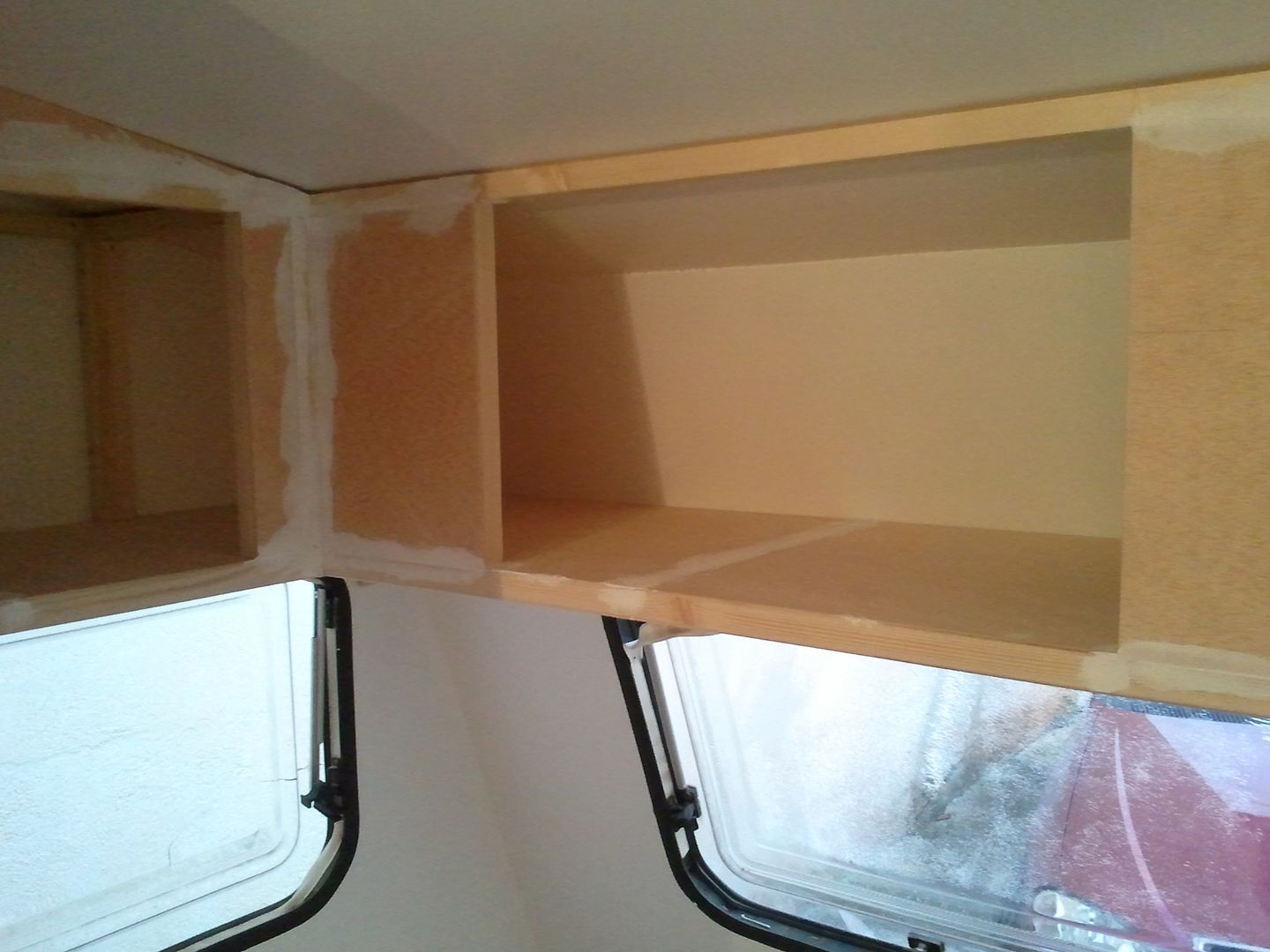

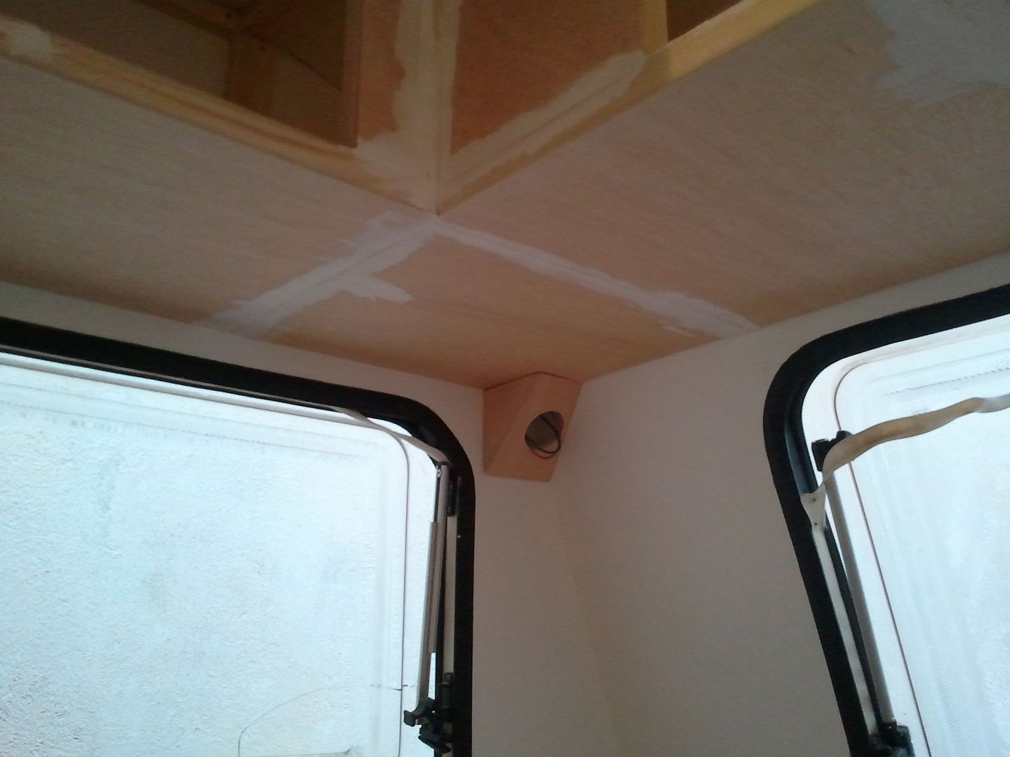

Hoy tocaba enmasillar asi que poco a comentar, solo os enseño varias fotos de varios puntos de la caravana.
Mañana toca lijar, repasar y si hace falta que hara falta en algun lado, volver a enmasillar.
