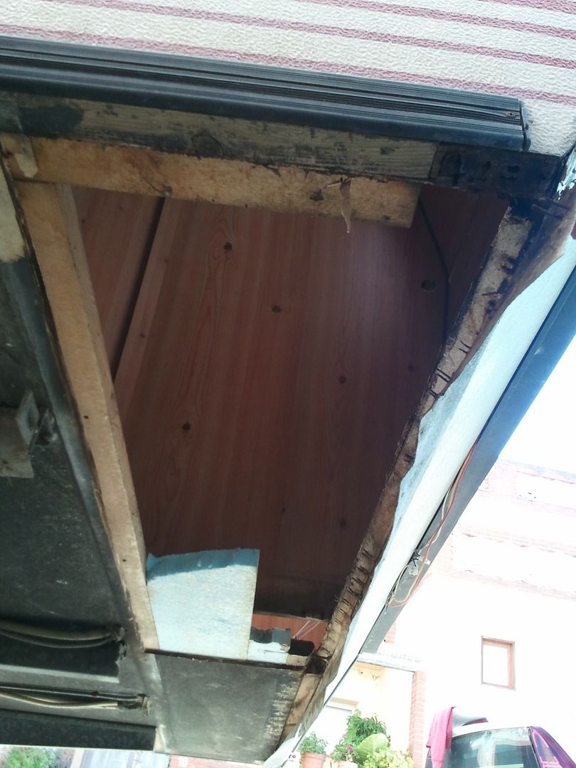

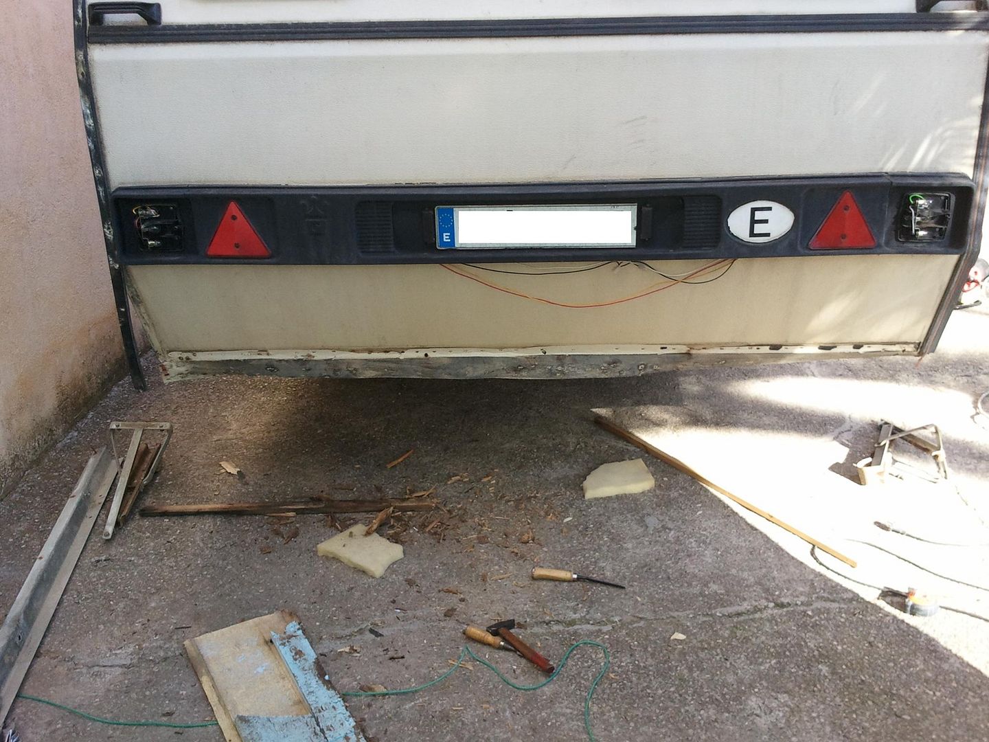

Pues bueno que hemos hecho? Pues, hoy tocaba los bajos. Esta mañana me liado con ellos. He desmontado las patas traseras y una barra del chasis, que va de lado a lado. Por que el corte para cambiar la madera lo he hecho por alli. con esto he estado la mañana entretenido. Por la tarde he ido a cambiar el tablero de 10mm de grosos por el de 8mm. Con esto ya he perdio toda la tarde, porque la he llevado y traido con el coche encima la baca y a 50km/h tenia que ir si no seguro que la pertia por el camino.
En fin las fotos del dia. Que me comindo una de M....alli debajo que no veas!!! XD
Aqui toda la M... que me comido, Tambien se ve un poco las patas y la barra que hablaba antes.

Vista exterior bajos

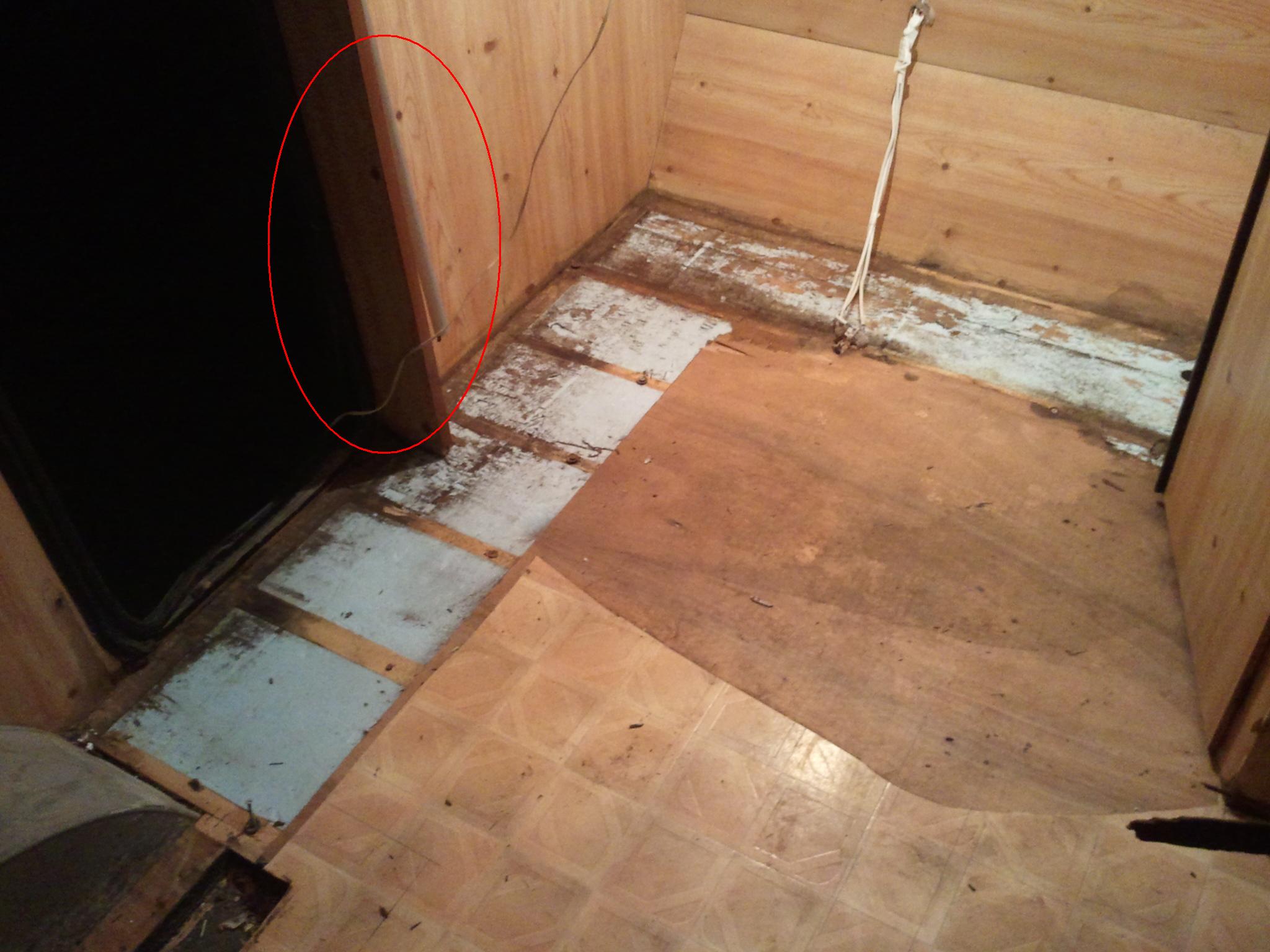

Tengo una duda, a ver si alguien me la aclara. Los "pilares que ya en cada lado de la puerta, son refuerzos?? Yo tengo quitado uno y empujo la pared y no noto de se mueva ni una pizca. Si ese que tengo quitado, que es el el izquierdo mirando para fuera desde dentro, pasaria algo? En este lado va el armario y la nereva como iba de origen.
A veri quien es el primero en aclararme la duda. Decir que a mi me gustaria no ponerlo, pero si es desaconsegable pues lo pondre. El del otro lado detras esta el masti de la antena y ese ya me va bien para "esconderlo".

Lo que me refiero que en la puerta de entrada de la caravana en cada lado hay esto de la imagen que esta encirculo:
En el otro lado ya se ve que la quite ya.
La duda si es necesario o no volverlo a poner. Me explico?
« Respuesta #94 en: 03-Diciembre-2011, 16:47:24 »
Ahora si te entendí...  :grin: ... ahora las caravanas no llevan nada de eso, para refuerzo ya lo llevan interno, otra cosa es que vallas a colgar muebles, en ese caso, si necesitas ese refuerzo para ayudar a soportar el peso del mueble que va a ir colgado y que no se arranque de la pared.
La puerta por dentro del lateral lleva refuerzo en todo su contorno
« Respuesta #95 en: 03-Diciembre-2011, 16:51:27 »
Solo ira un armario de 50cm de ancho por unos 30/40cm de alto pero no llevar mucho peso.
« Respuesta #96 en: 03-Diciembre-2011, 16:59:19 »
Pues si no va ningún altillo lo puedes quitar sin miedo.

Perdon lo que te dicho anteriomente es el altillo.

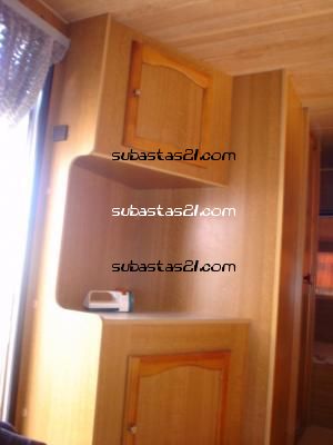

Si acaso hare como esta imagen:
