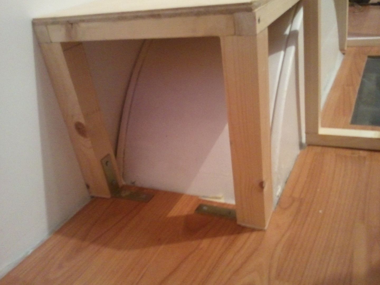

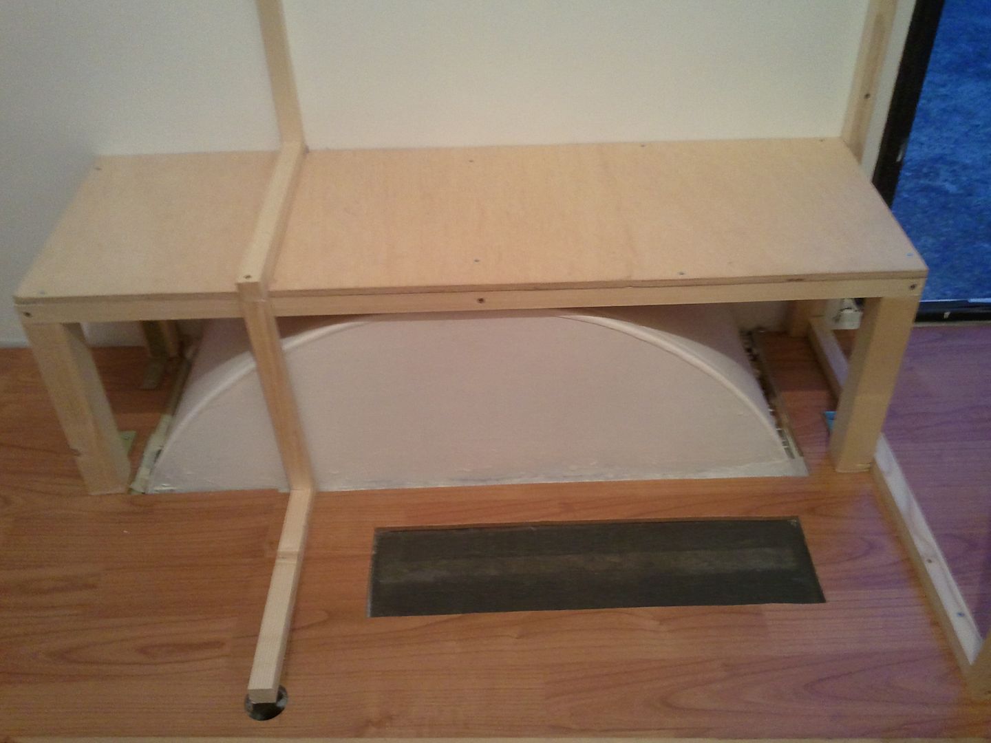

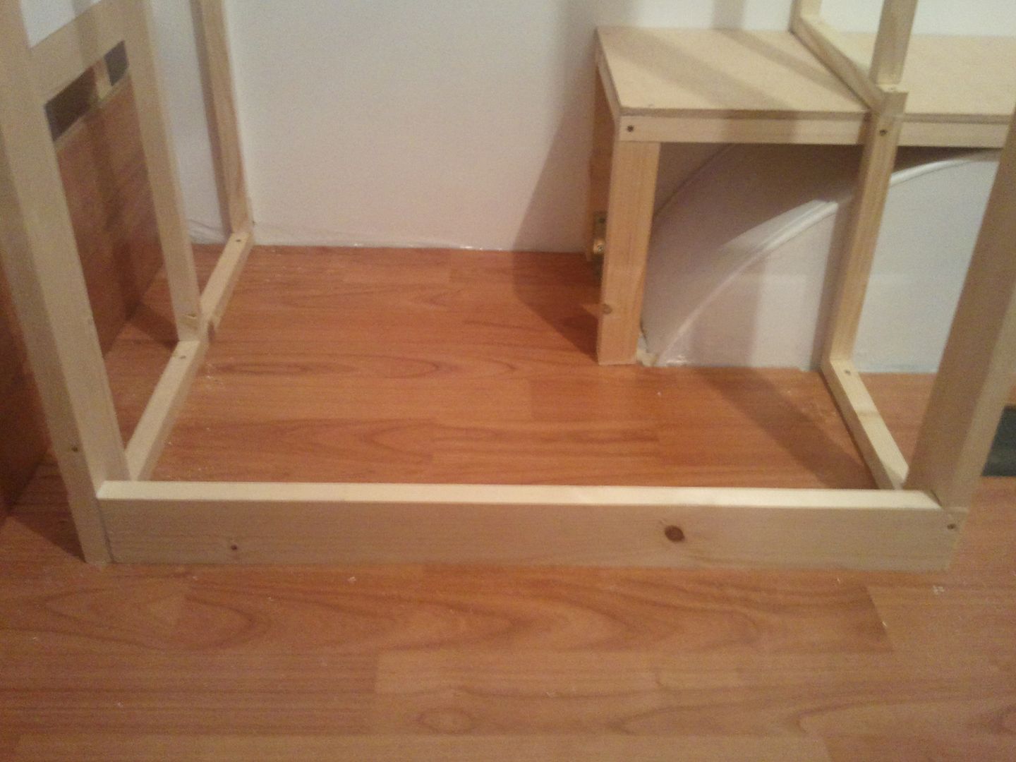

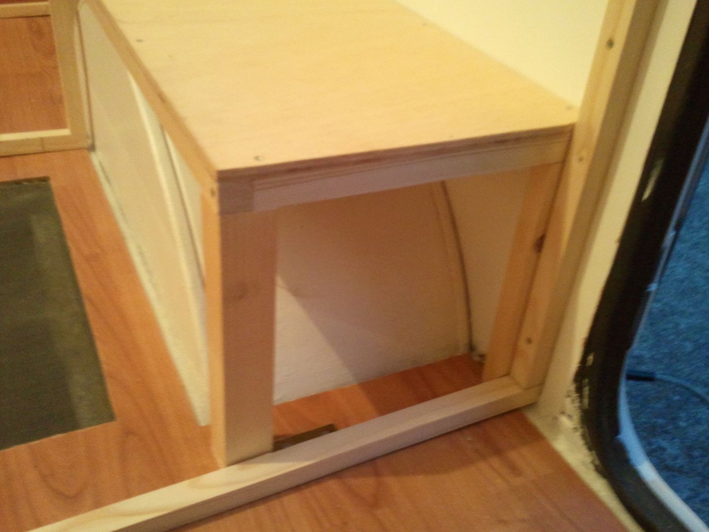

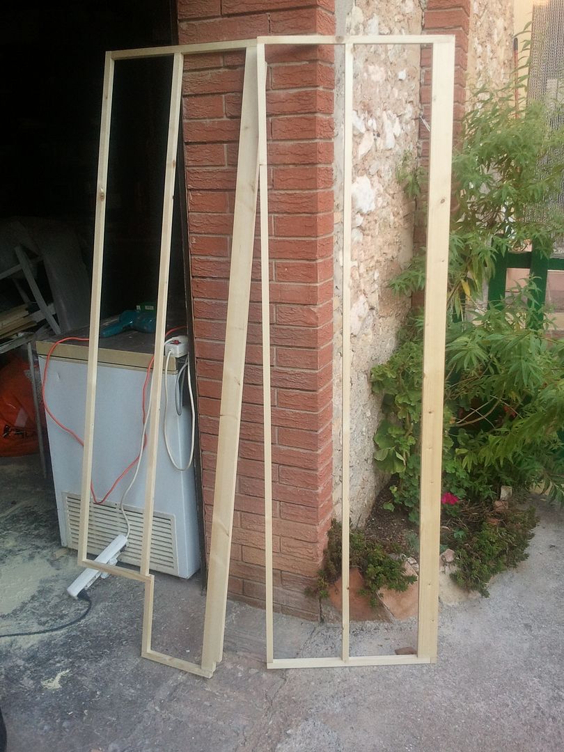

Bueno se acabaron las vacaciones es setiembre y volvemos con la reforma! Hoy he seguido con le armario y donde ira la nevera.
Aqui ira montada la nevera, bueno las patas traseras, me falta hacer donde iran las delanteras. En medio ira descubierto asi se ventila.

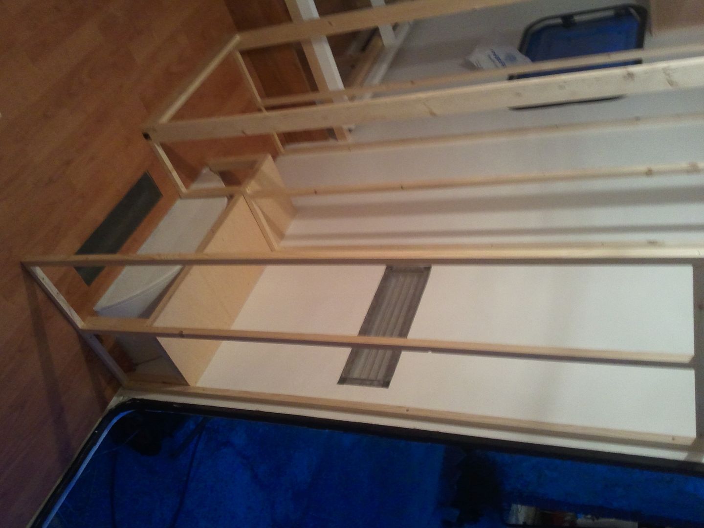

Para que veais como es:
Y esta es la pared que separa lo que sera el armario y el espacio de la nevera. Encima la nevera ira un microndas.

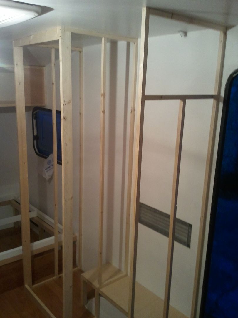

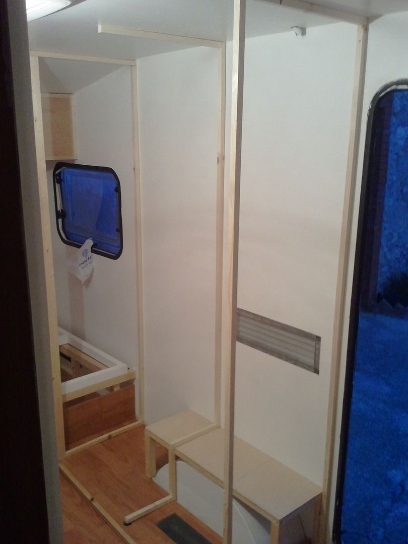

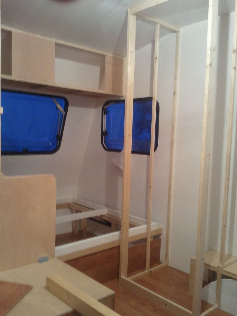

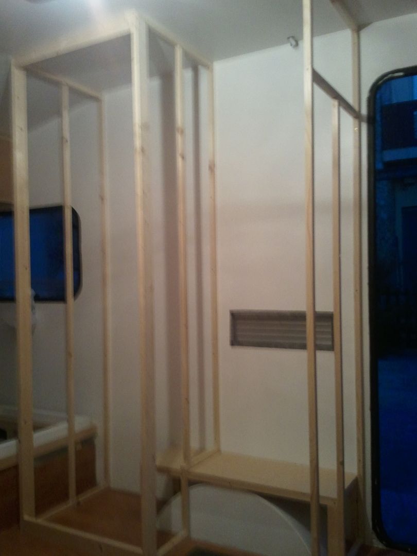

Bueno otro dia mas, y seguimos con el armario. Como me gusta como queda!!!!!!
Bueno pues aqui he acabado la pared del medio y les he puesto el liston en medio para que el contrachapado quede fuerte.
Y despues asi queda ya en su sitio.
Aqui se ven los listones del medio que he puesto hoy.

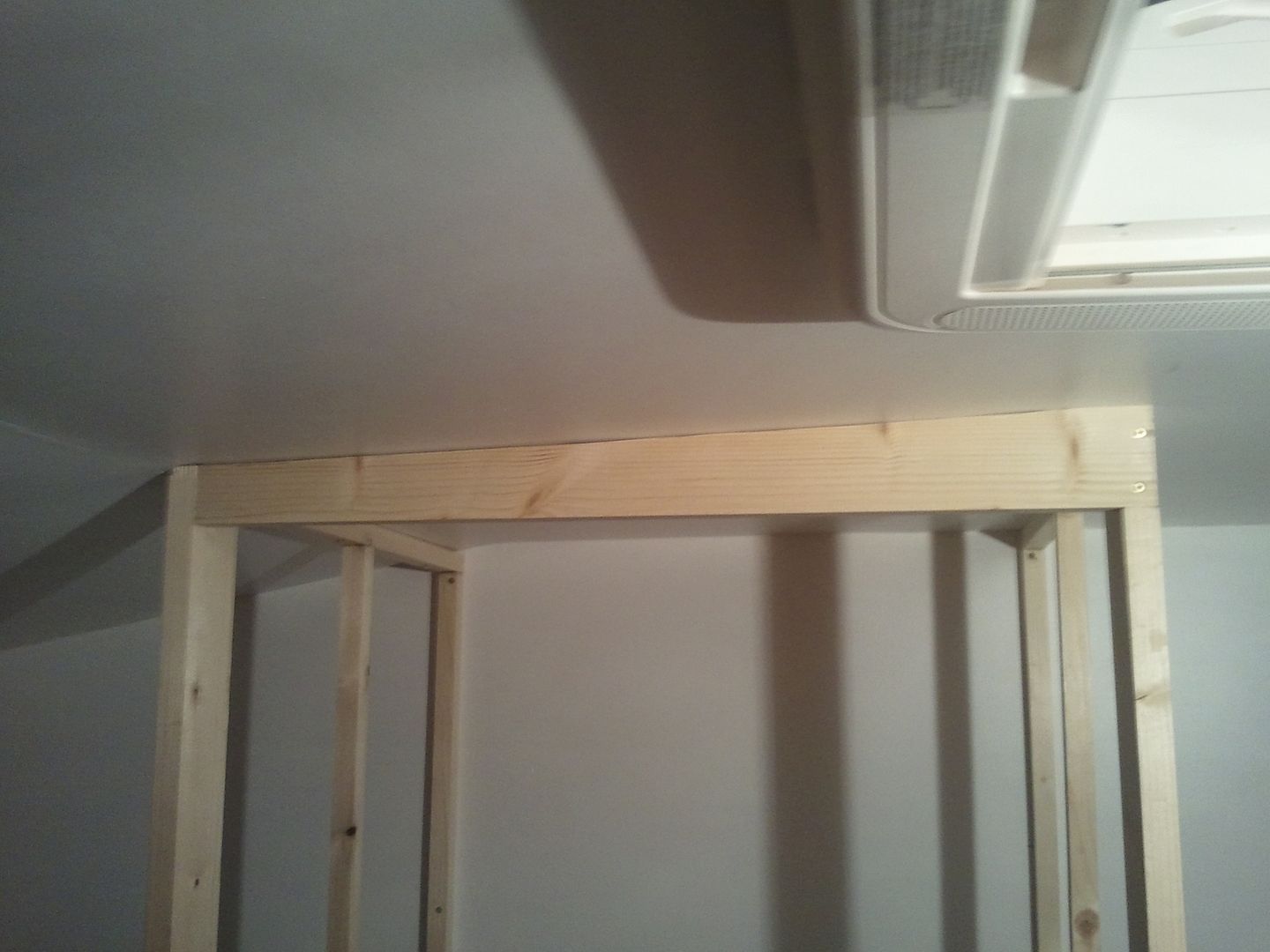

Este que hueco que se ve a la derecha, que hay un travesero y el liston del medio es por que encima la nevera ira el micro y tambien el panel de control. Por eso he degado el hueco.
Aqui se ve como dejo la inclinacion del techo.
El armario ropero.
El bajo del armario.

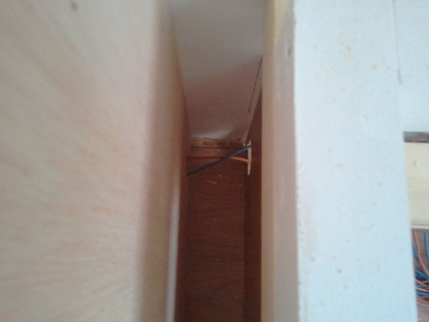

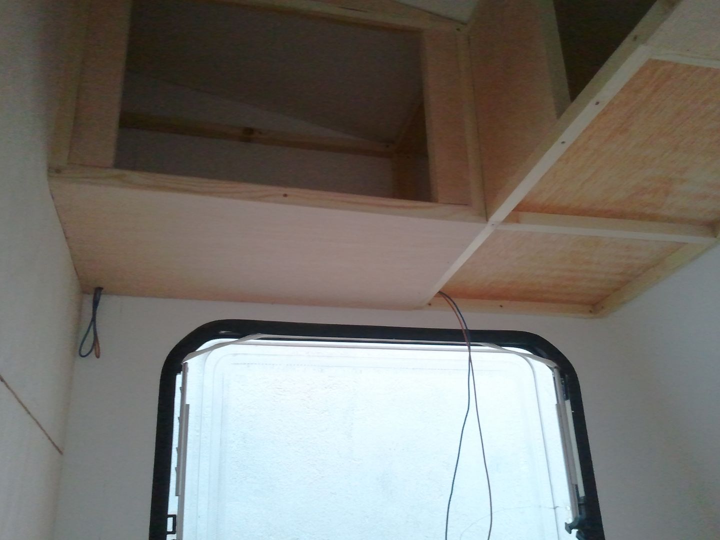

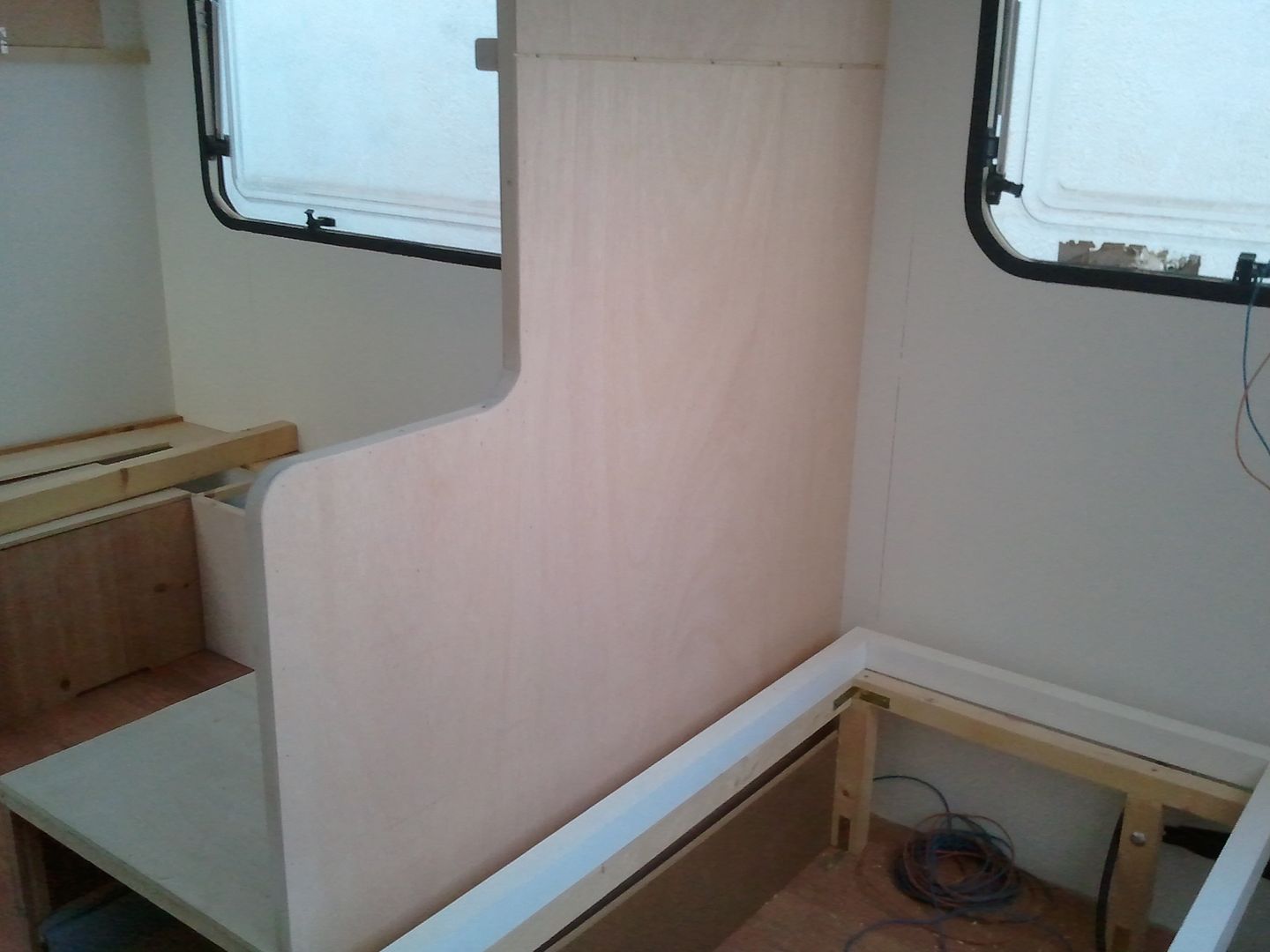

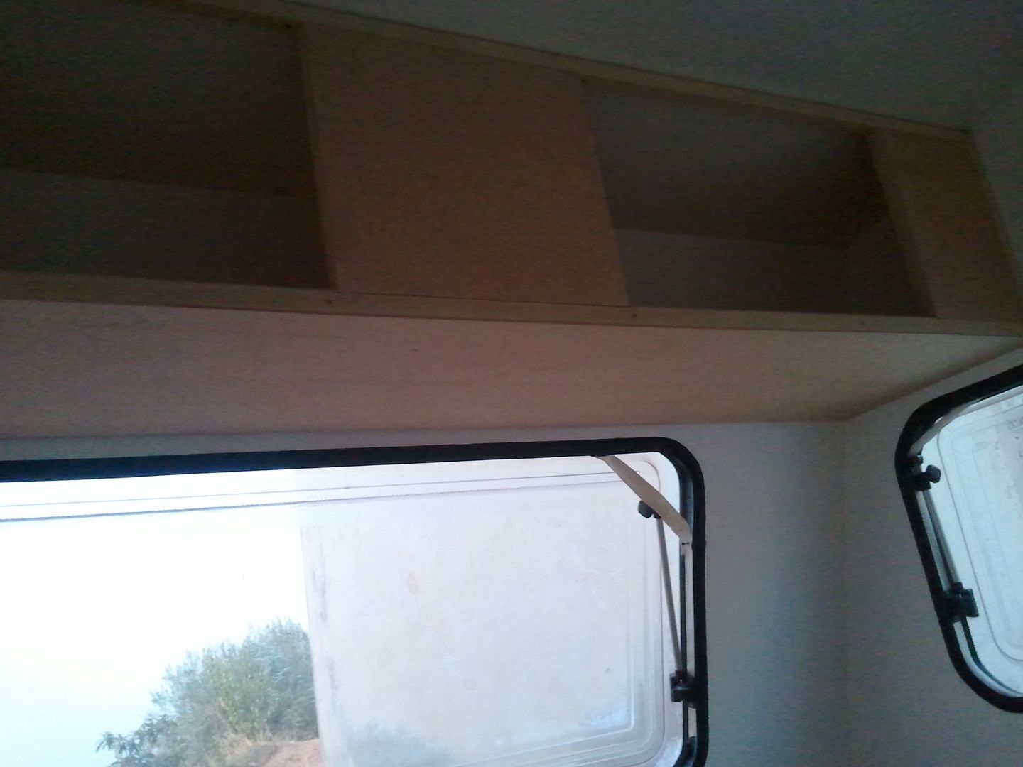

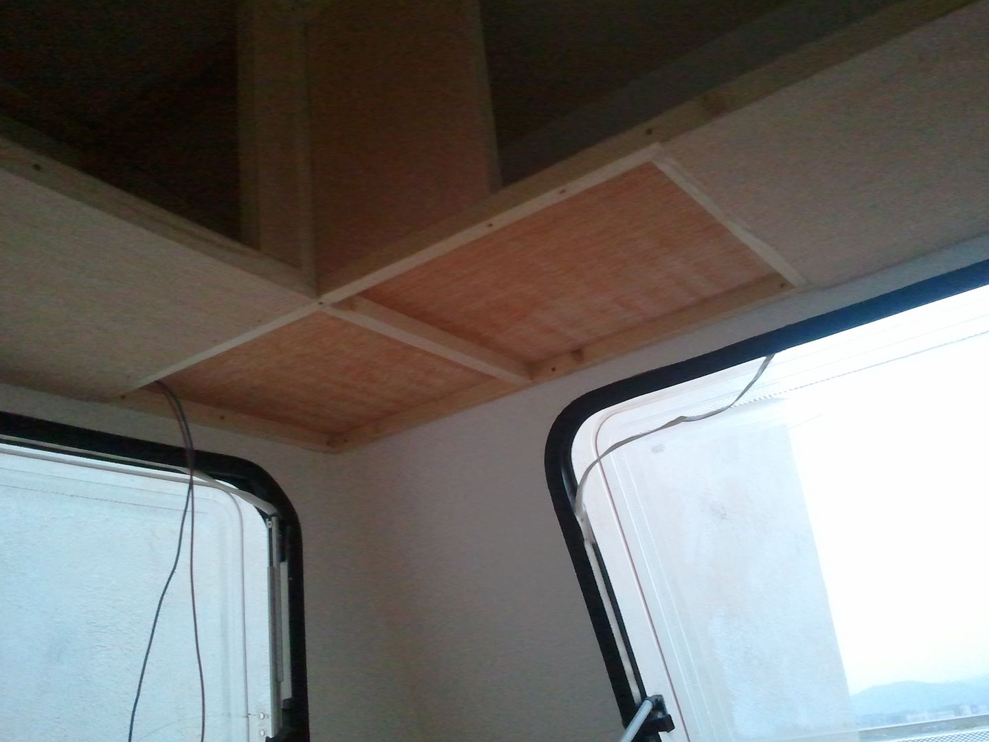

Otro dia mas! Hoy como ayer acabe con el armario a falta de material para terminarlo, he seguido colocando contrachapado que ya tenia cortado y listo para colocar, lo que me paso por alto un trozo o la he perdido por el garaje, ya vereis las fotos.
Pues hoy he tapado el culo del altillo. Antes he pasado los cables de la luz.
Altillo pequeño.
La pared del salon por detras tambien ya tapada.
Altillo grande.
Este trozo es el que me falta que no se si esque sa perdido por alli o pense en cortarlo y por lo que fuera finalmente no lo hice.

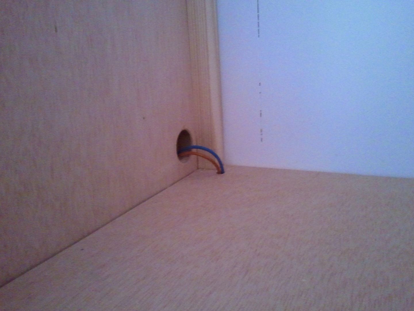

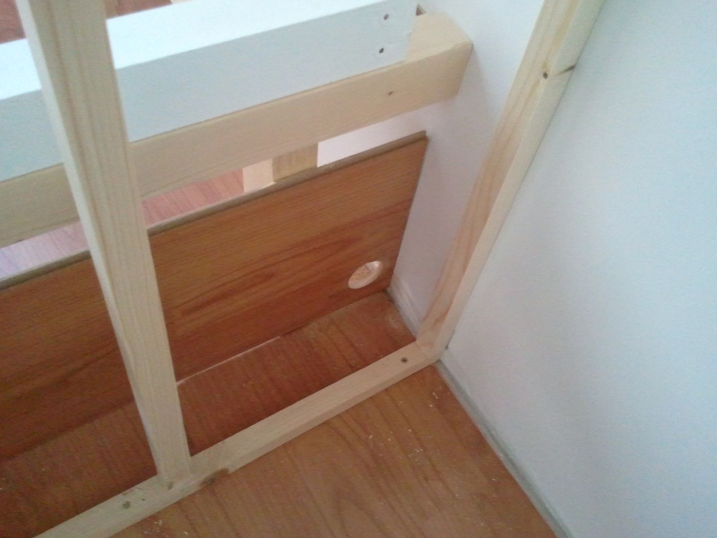

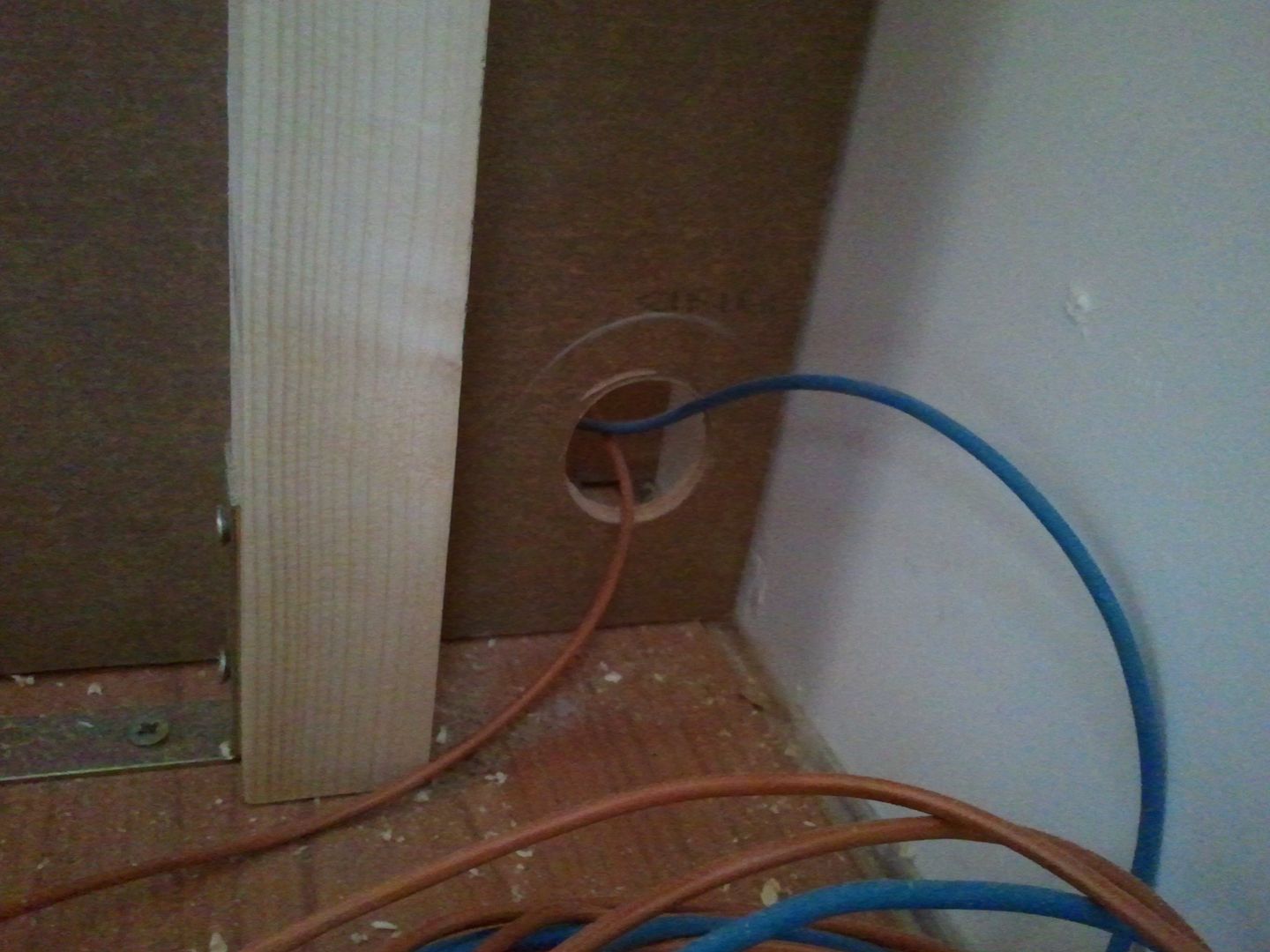

Tambien he hecho los agujeros a la tapa que puse en la cama para pasar por alli los cables.
Un lado.
Y el otro. Ya con los cables pasados.
Aqui pondre un tubo arrugado o le hare una tapa con la misma tarima.
Aqui suben hasta el altillo pequeño y pasan entre medio a ambas puntas que iran las luces.
Bueno mañana mas...

Hace mucho que ya se le ve forma a la caravana, con poco ya puedes estrenarla, los detalles es lo que mas trabajo dan.
Tal cual la tienes y si te diera un arrebato de ganas de campear, le pones las lamas y el colchon y a rutear. Lo gordo ya está hecho.

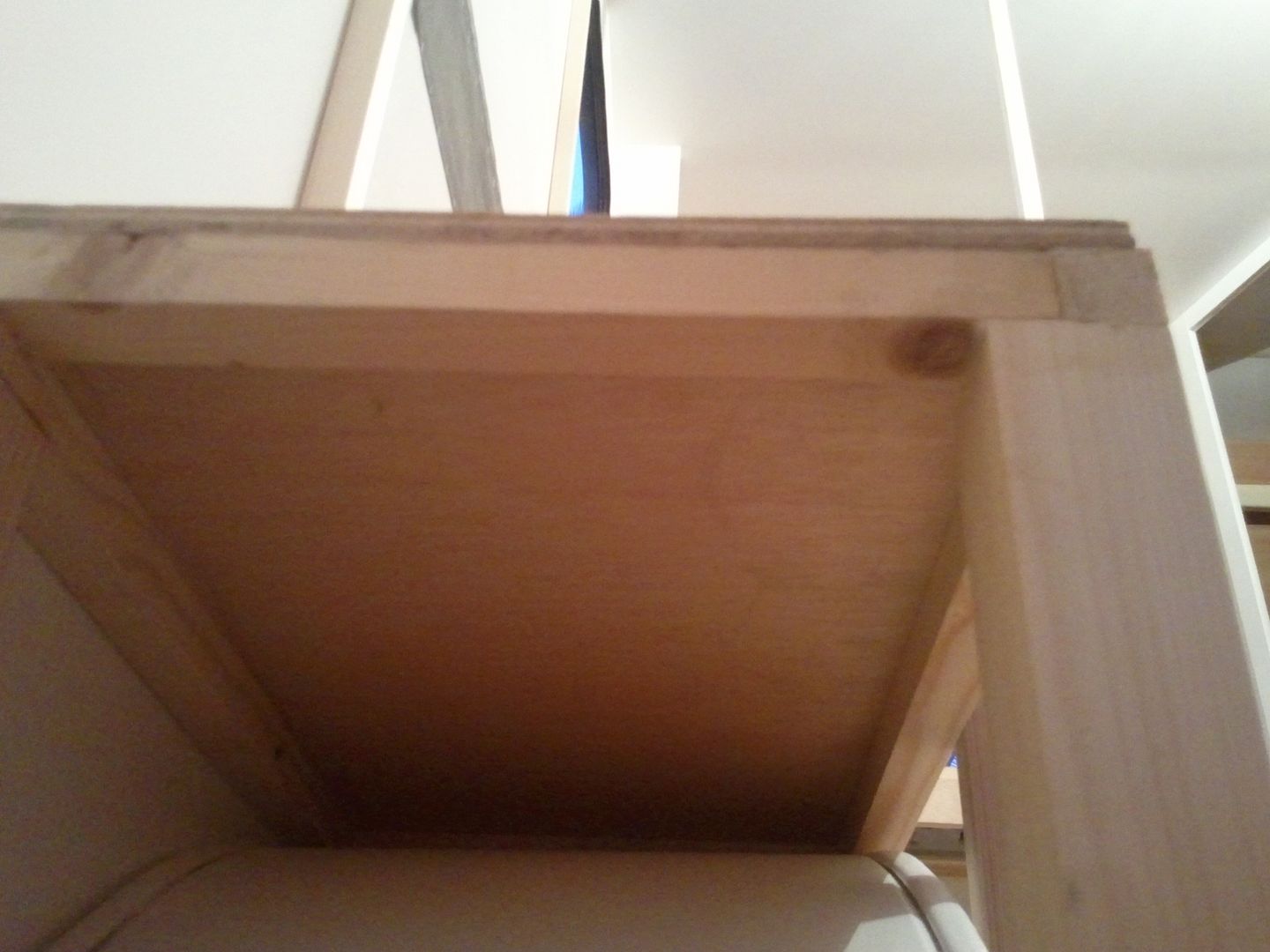

por cierto, en mi caravana la base de los altillos es solo el contrachapado sencillo no doble como lo pones, que si bien queda mejor y mas robusto (tendrias que darle un golpe a los mios y te asustas) tambien le añades a ese fondo el doble de peso del necesario (a no ser que tengas pensado meter en esos armarios mucho peso, en tal caso ya no digo nada).
Respuesta #898 en:
06-Septiembre-2012, 08:16:50 »
[quote user="TAER75" post="132029"]Hace mucho que ya se le ve forma a la caravana, con poco ya puedes estrenarla, los detalles es lo que mas trabajo dan.
por cierto, en mi caravana la base de los altillos es solo el contrachapado sencillo no doble como lo pones, que si bien queda mejor y mas robusto (tendrias que darle un golpe a los mios y te asustas) tambien le añades a ese fondo el doble de peso del necesario (a no ser que tengas pensado meter en esos armarios mucho peso, en tal caso ya no digo nada).[/quote]
Lo del doble fondo te refieres a los altillos, la base? Si es eso es para cubrir la base y no se vean los listones. La otra parte si que por dentro se ven.
