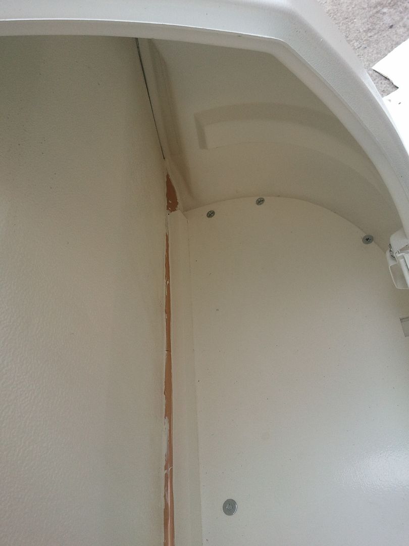

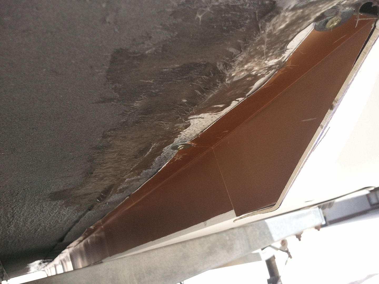

[quote user="TAER75" post="129778"]Me dejas encantado con como la estas dejando, tienes que estas impaciente por poder usarla (yo lo estaría)
Una cosa:
Esto es facil que se te oxide demasiado pronto, segun veo ni los tornillos ni las arandelas son de acero inox y ese material al contacto con el aluminio se oxidará demasiado pronto (claro peor son las grapas que trae la roller de serie que se desintegran)
Ademas, mas o menos es facil que las gotas de agua puedan llegar a escurrir y quedarse en los tornillos y por capilaridad llegar a la madera .
Aunque cutre, una solucion seria poner una especie de goteron para evitar que eso pase, con un simpe cordon de sika (o similar) de un milimetro seria suficiente como para que el agua no llegase a los tornillos.
Saludos.[/quote]
Ya lo se fernando, si de este tema lo estubimos hablando y me hiciste un dibujo para poner un L..., pero al final he obtado por la barato y lo que ya tenia por casa. De todas formas ahora colgare las fotos de esta mañana, que enmasillado todo el borde de la chapa. Lo del cordon de sika o similar, es factible, pero aun cuando (pueda comprar) me falta poner los perfiles y quizas ya con el perfil habra suficiente, para que caiga la gota y no vaya hacia la madera. todo es probarlo.

Pues os enseño lo que he podido hacer hoy y ya hasta el 23 o 24 no habran mas novedades.
Hoy he enmasillado entre la chapa y la madera para que no se colara el agua y me creara humedades.
Tambien he sellado la chapa que puse ayer. Asi no entraran bichos. Cuando tenga presentado todo lo que ira en el arcon hare los agujeros para poner unos rejillas que ya compre ayer.
Esto es todo... que no es poco. Hasta el 23 o 24!!!!!!

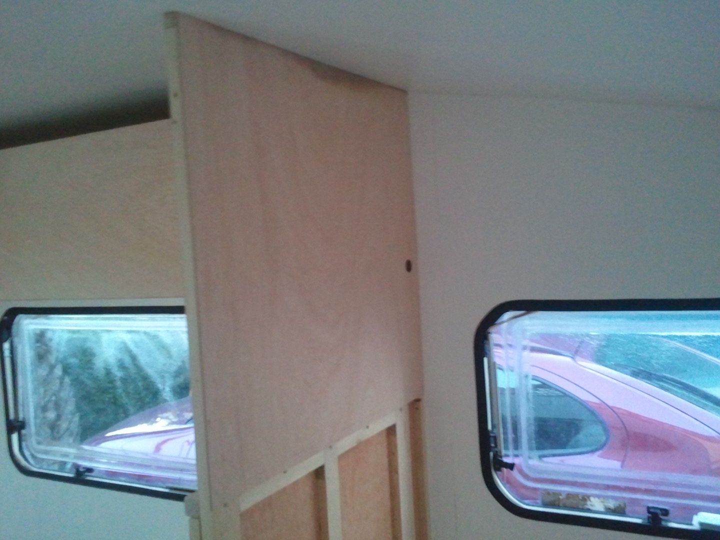

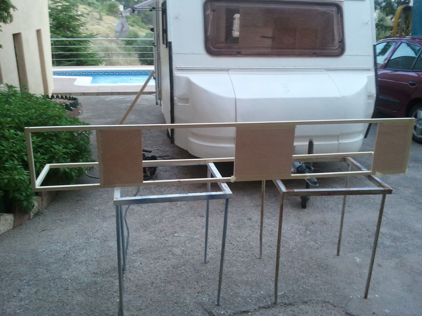

Hoy despues de ir el martes a por mas listones, hemos seguido con el altillo delantero.

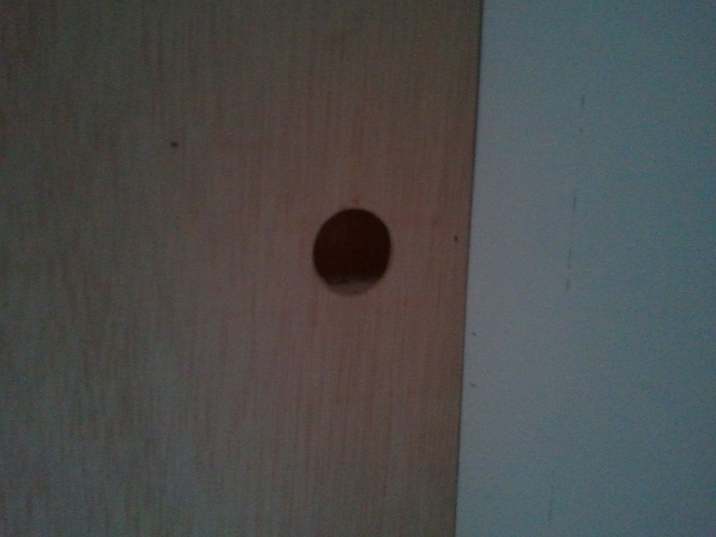

Mientras secaba la cola, me puesto a tapar la parte de arriba de la pared del salon/dormitorio. Antes le he hecho un agujero a este liston para poder pasarlos cables electricos.
Aqui tapado y lijada la punta.
Aqui le he hecho un agujero para pasar los cables electricos. A esa altura ira el altio delantero!!!
Tambien he lijado esta parte que me quedaba por hacer, ya que tenia que hacer a mano.
Esto es el altillo delantero, que tendra dos puertas. En el lado izquierdo es donde ira "empalmado" el otro altillo que ira hacia el lateral!
Mañana mas!!

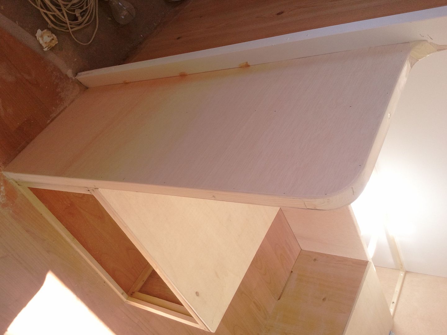

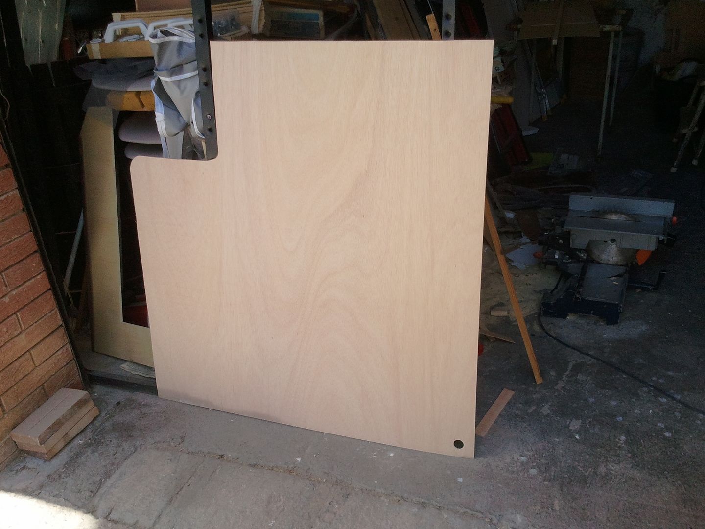

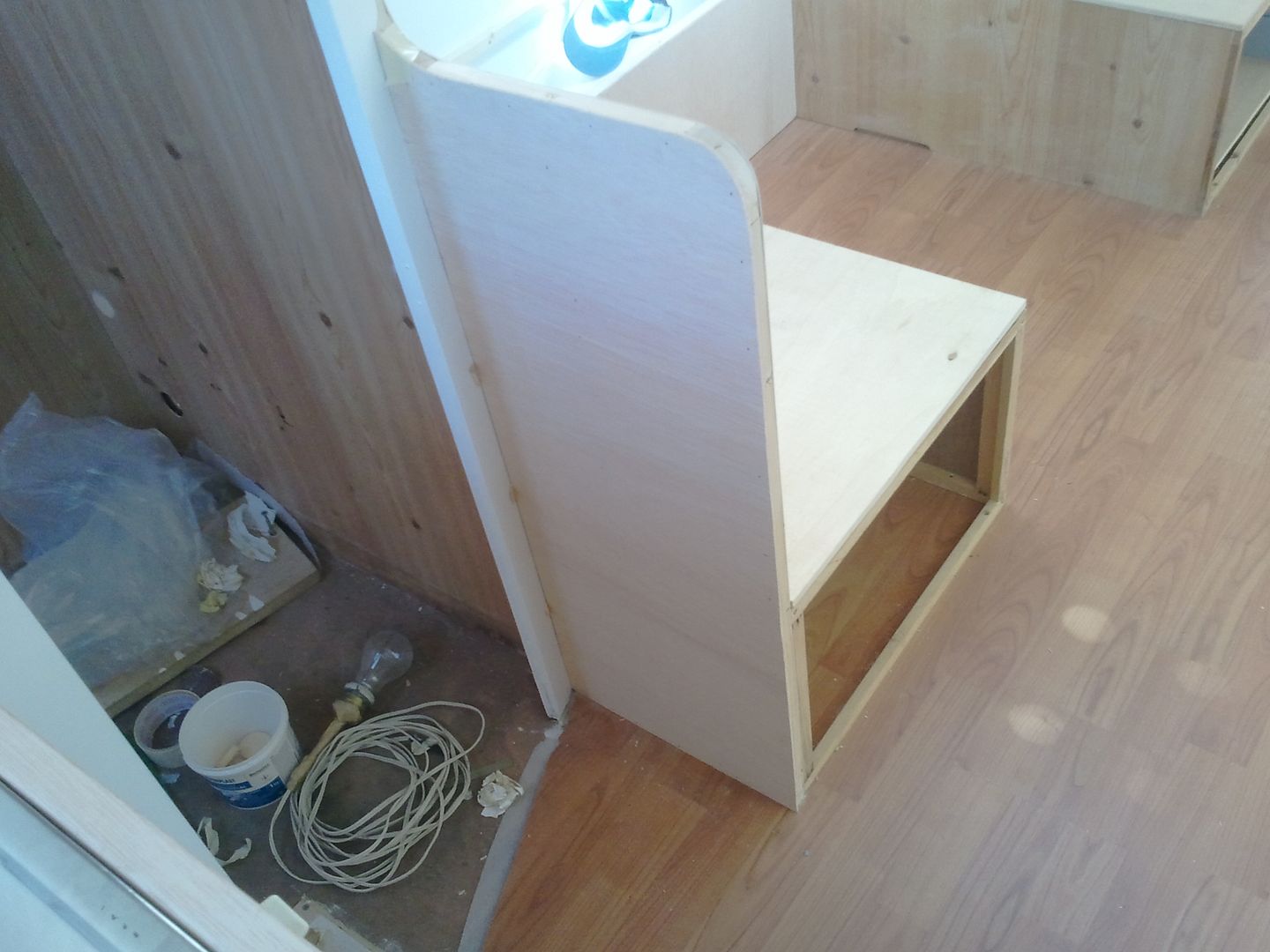

Bueno pues hoy he segido con el altillo!
Aqui la base con sus listons y el forro.
Y aqui ya colocada en su sitio.
Por la tarde me tenido que ir y no he podido seguir, asi que mañana seguiremos!

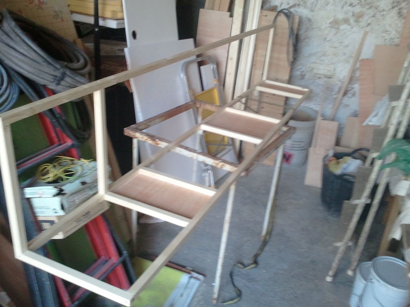

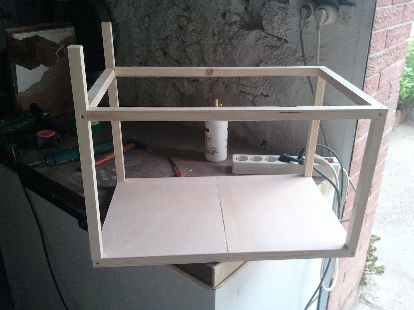

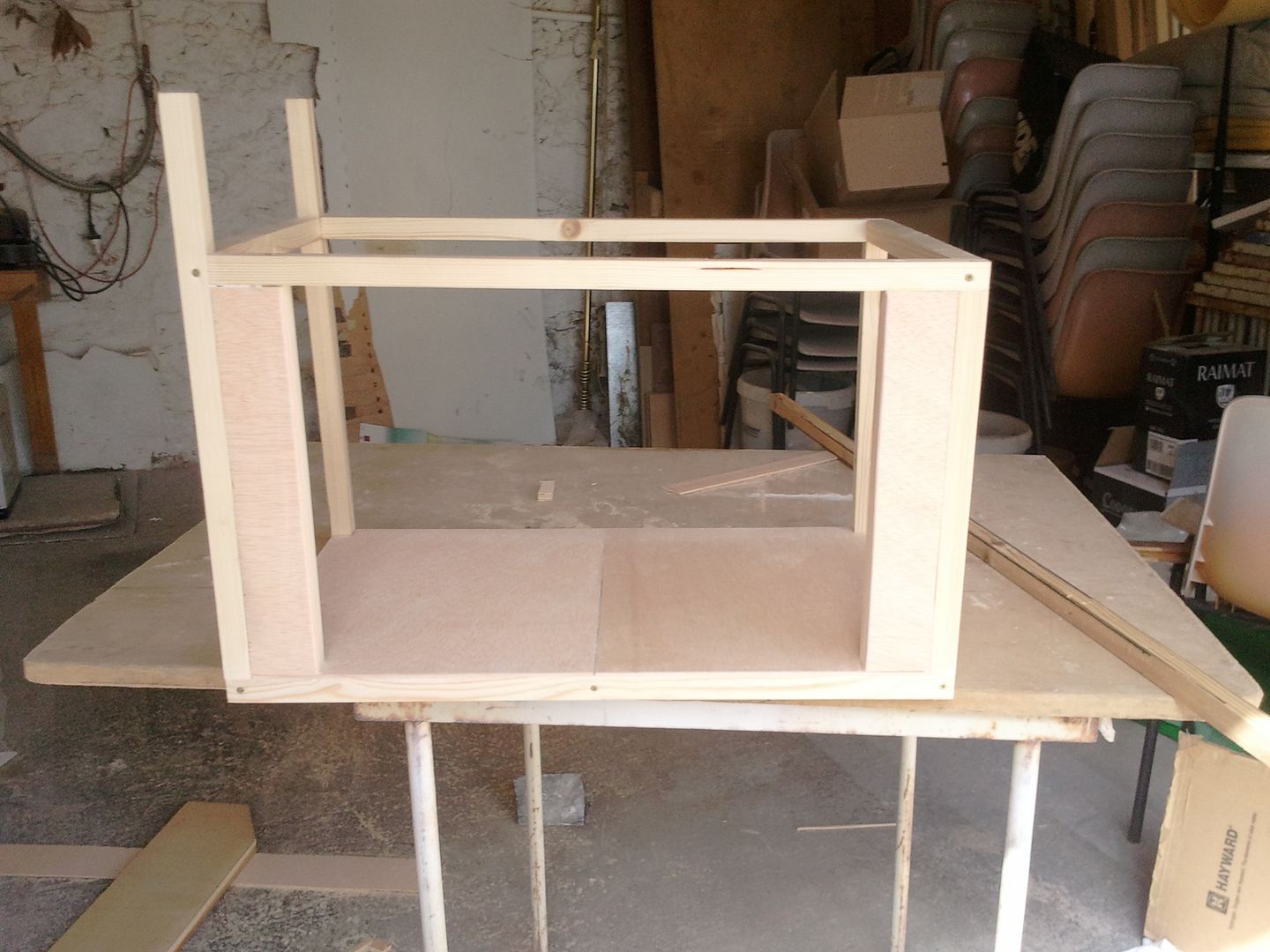

Bueno hoy hemos seguido con el altillo pequeño y he puesto un cajon.
Este es el altillo pequeño (en construccion)
Aqui terminado a falta de secar bien toda la cola y lijarlo!

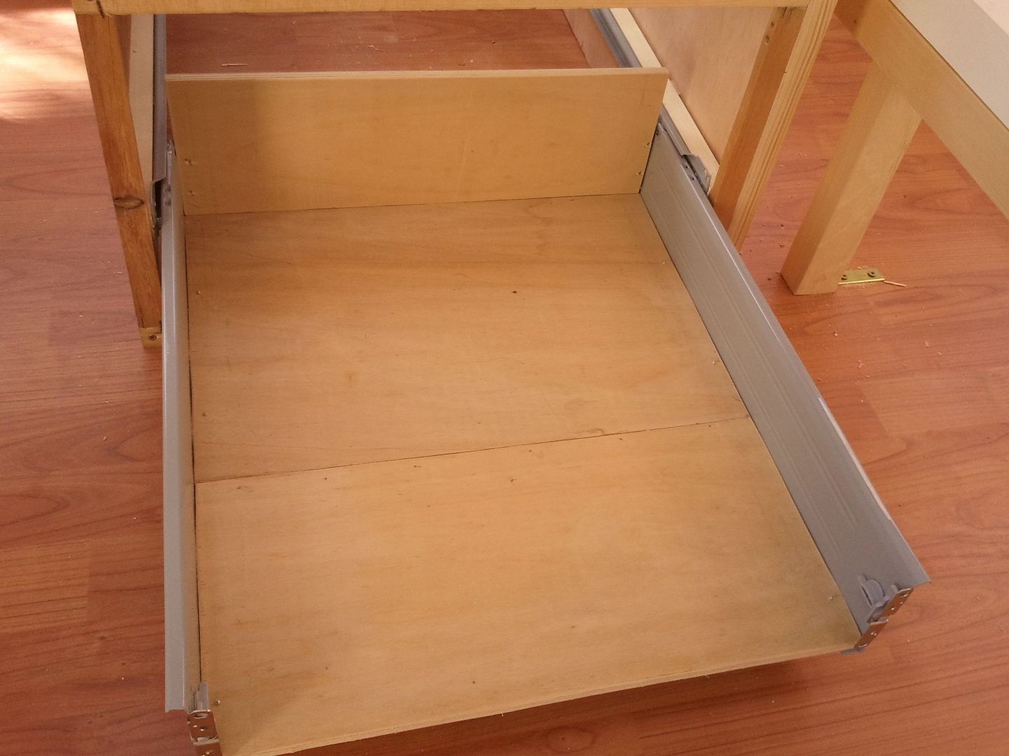

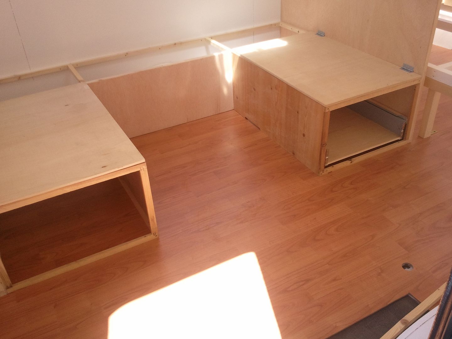

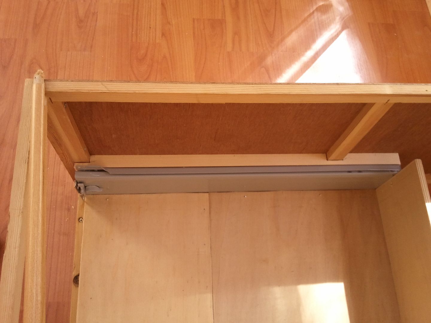

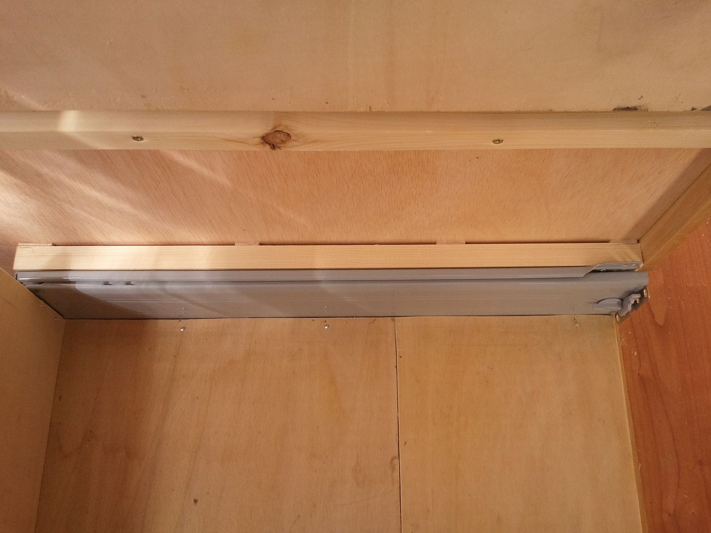

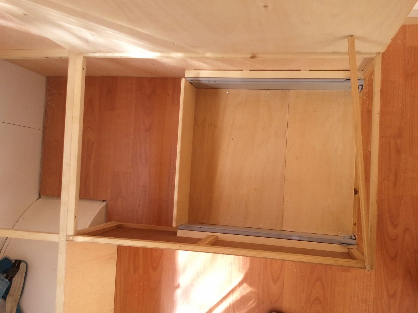

Mientras secaba la cola del altillo, he empezado con uno de los cajones del arcon del salon. Compre las guias y me lo he fabricado a medida.
Solo me falta el frontal, que aun tengo que comprar la madera para todas las puertas!
Mas vistas.
Aqui el altillo ya lijado solo a falta de colocarlo. Que como hoy me tenido que ir tambien como ayer no me a dado tiempo. Mañana me acercare por la mañana acabarlo de montar en su sitio.
Hasta mañana entonces!!!!

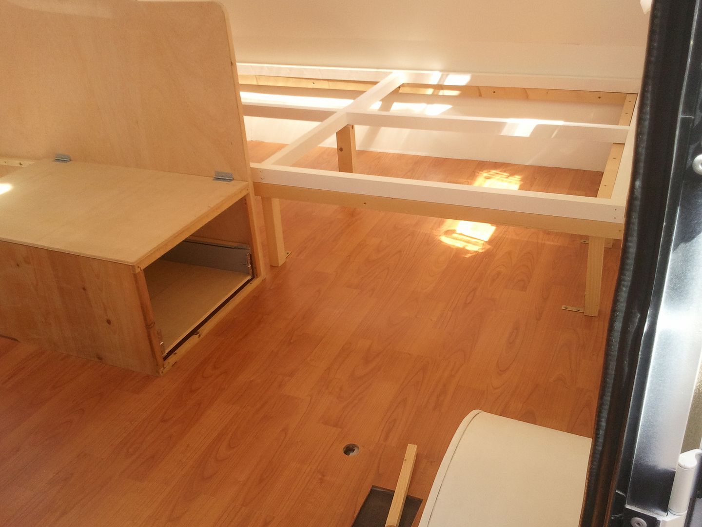

Bueno esta mañana he ido acabar lo que me quedo pendiente ayer!
Pues hoy he cortado la parte baja de la pared del dormitorio.
Tambien he tapado la pared del salon.
Aqui ya por fin el altillo pequeño colocado en su sitio.
Para que veias que no soy tan profesional como parece XD. No me ha quedado bien recto. Al poner el forro de contrachapado antes de colocarlo se descuadro, y que la caravana tampoco estas a escuadra ni a plomo.
