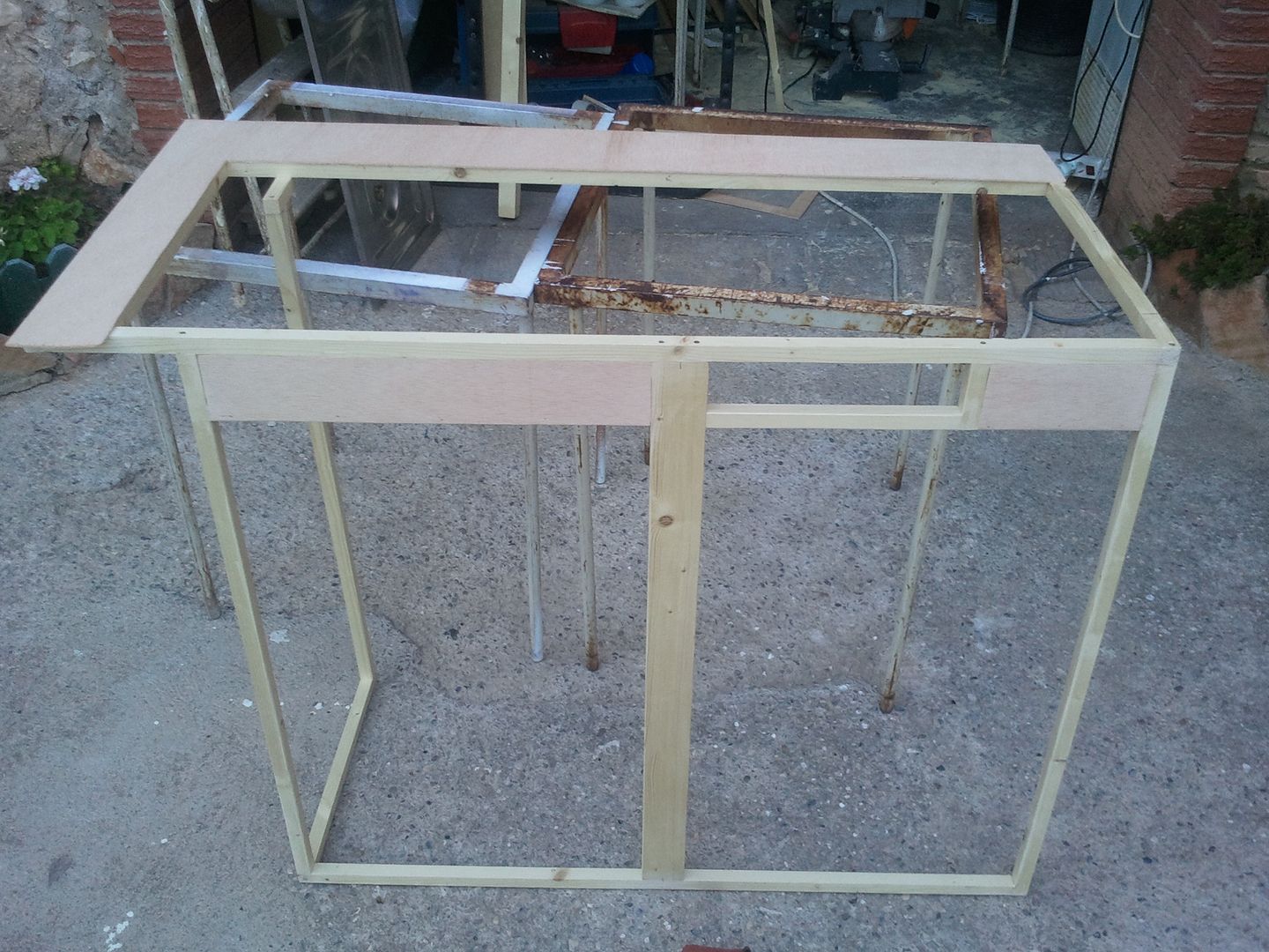

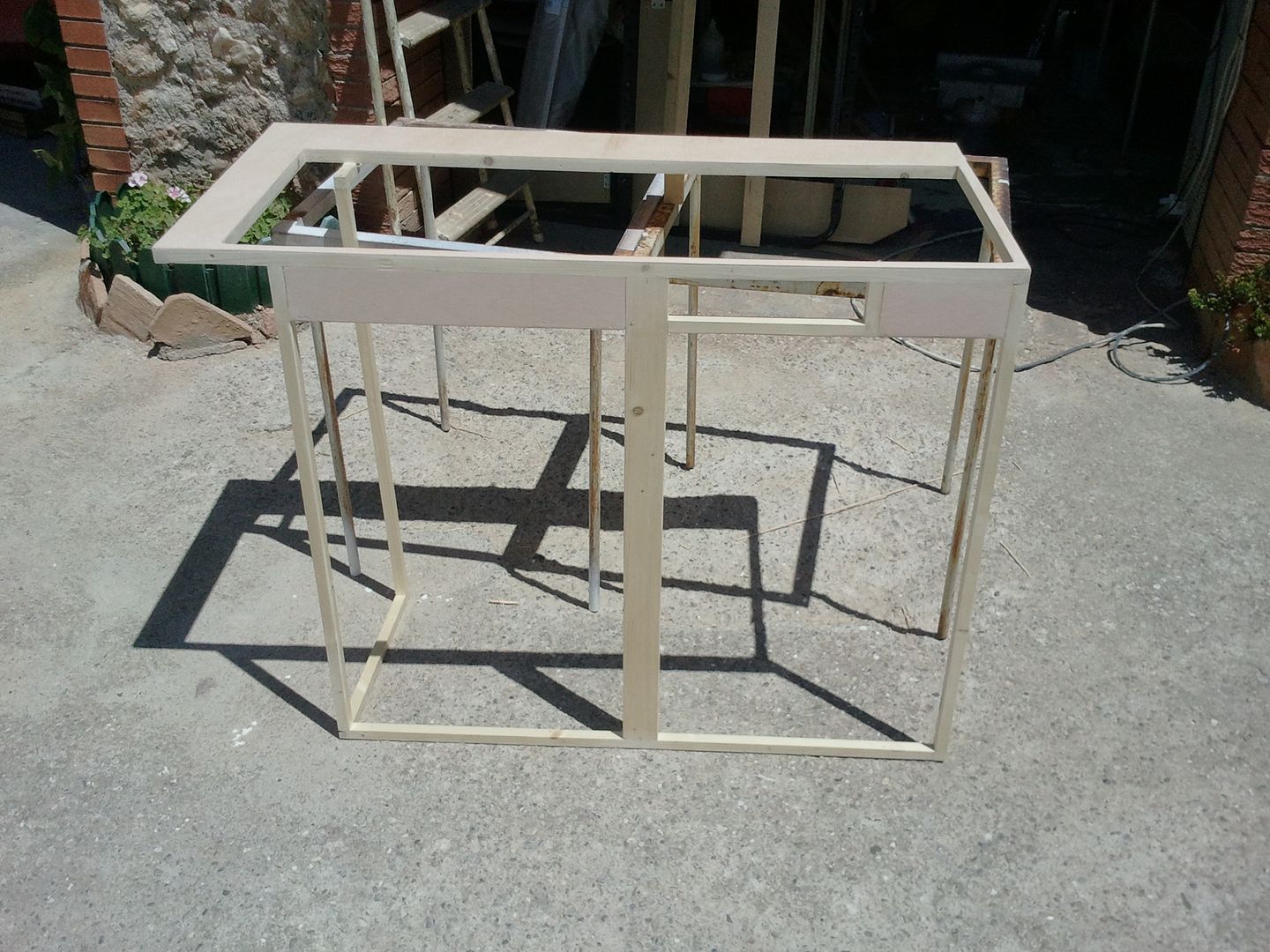

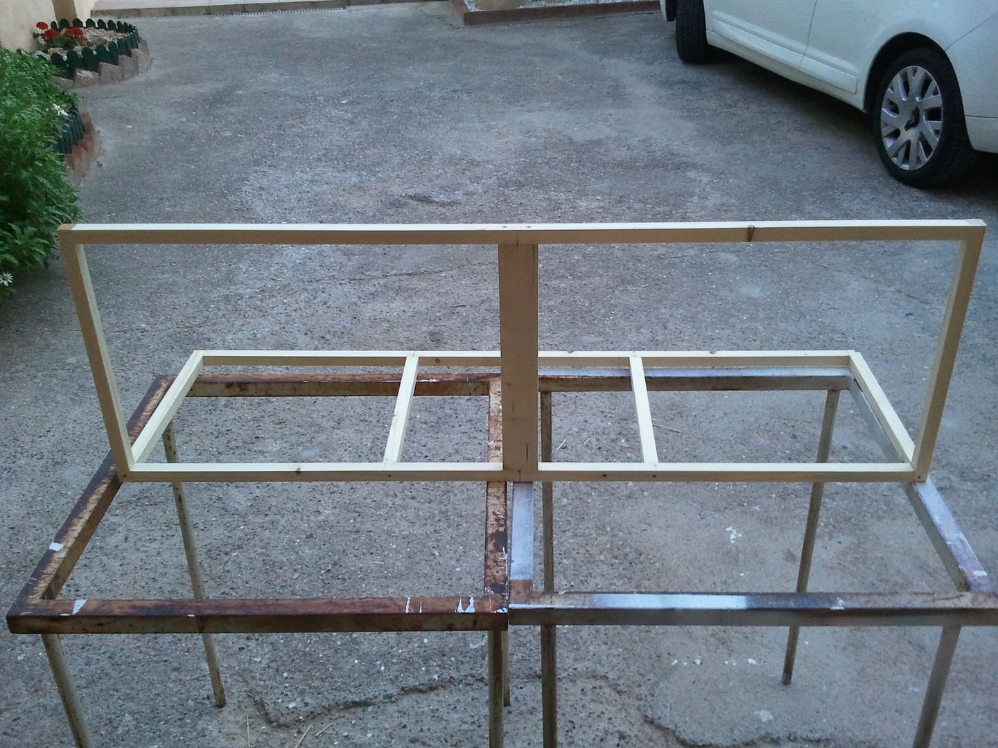

Bueno esta tarde solo una foto. a cundido poco han venido unos amigos y entre la piscina y eso....
Asi es como tengo el mueble de la cocina. Mañana acabare se forrarlo con contrachapado!
Mañana mas...

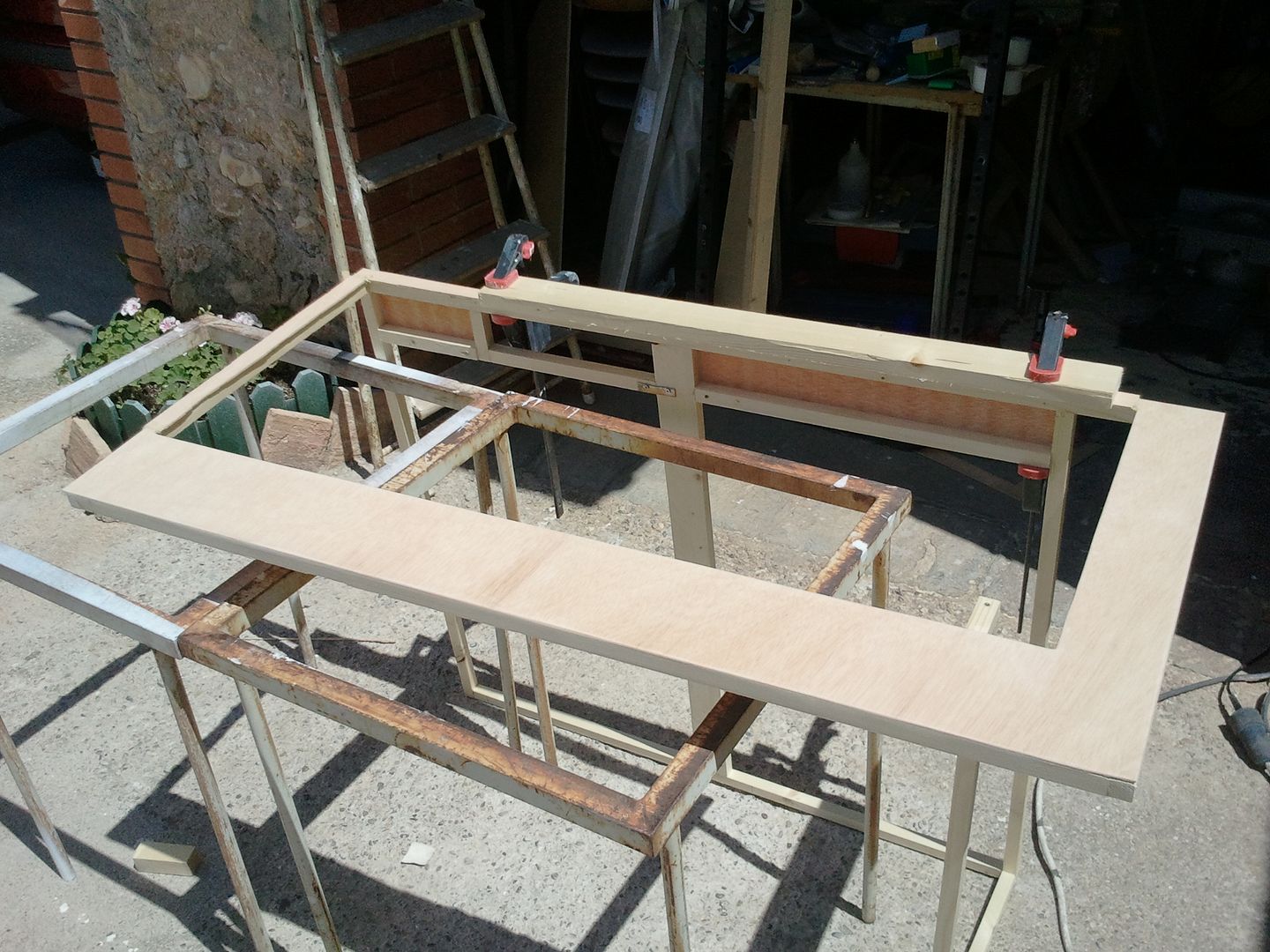

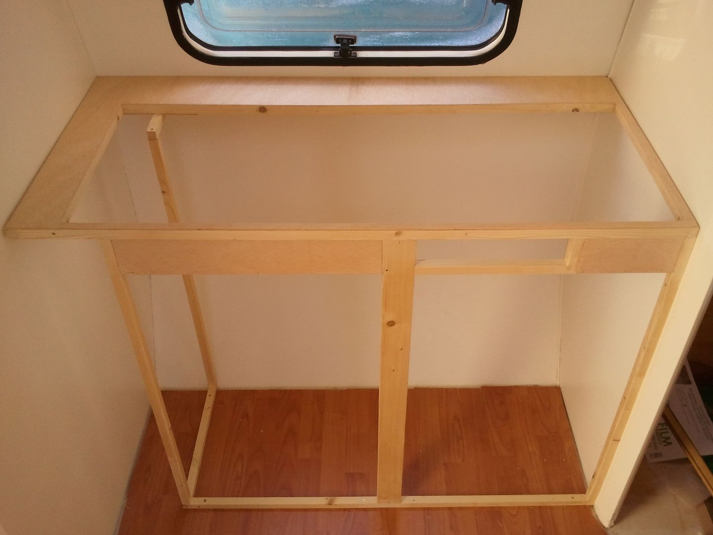

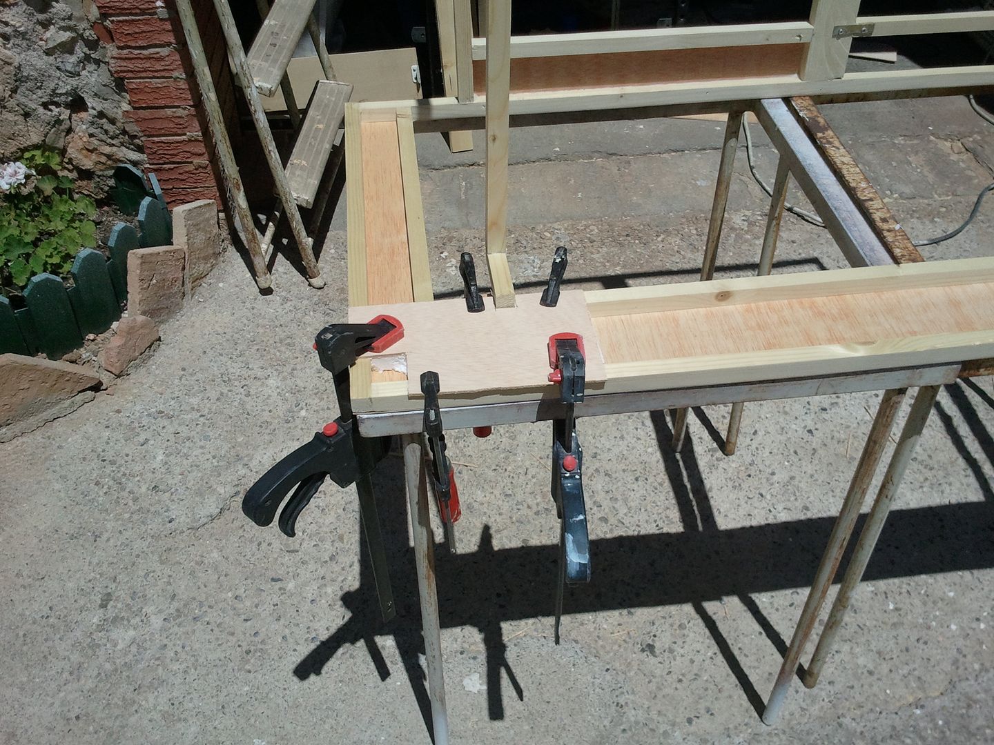

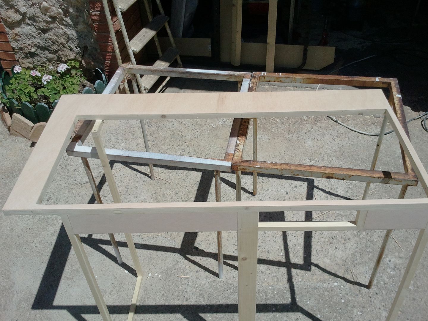

Bueno esta mañana hemos seguido.
Hoy he lijado lo que ayer pege y luego he pegado el trozo que me quedo por hacer.

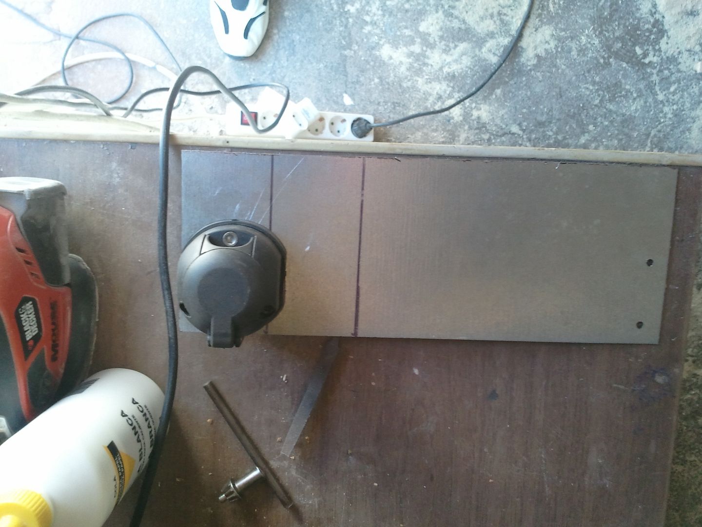

Mientras se pegaba he empezado con el soporte de la base de 7 pins que me cargara la bateria aux de la caravana con el alternador del coche.
Una vez ya estaba seco he lijado todo.
Lo he probado en la caravana que encagara todo correctamente.
Solo me faltaba reforzar donde ira el grifo. Le puesto porexpam entre contrachapado y contrachapado. Lo demas lo tego por cubrir por que como queda debajo para que poner peso demas inutilmente, mientras quede bonito por fuera, da igual como quede por dentro. Solo salta fijarlo.
Por la noche mas...
Última modificación: 01-Diciembre-2016, 16:39:57 por Xavierete

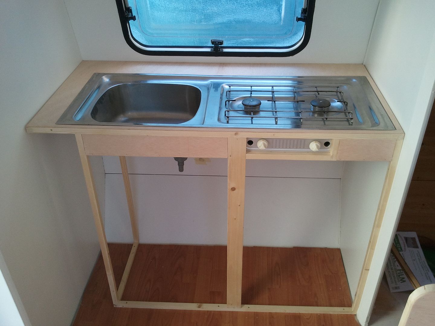

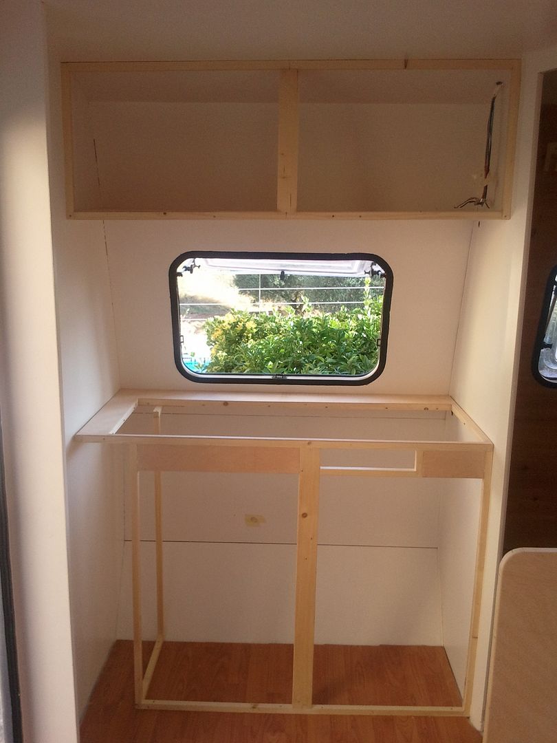

Bueno las fotos de la tarde!!!
La cocina ya colocada en su sitio. Comentar que el hueco de la izquierda es para poner un cajon extraible!

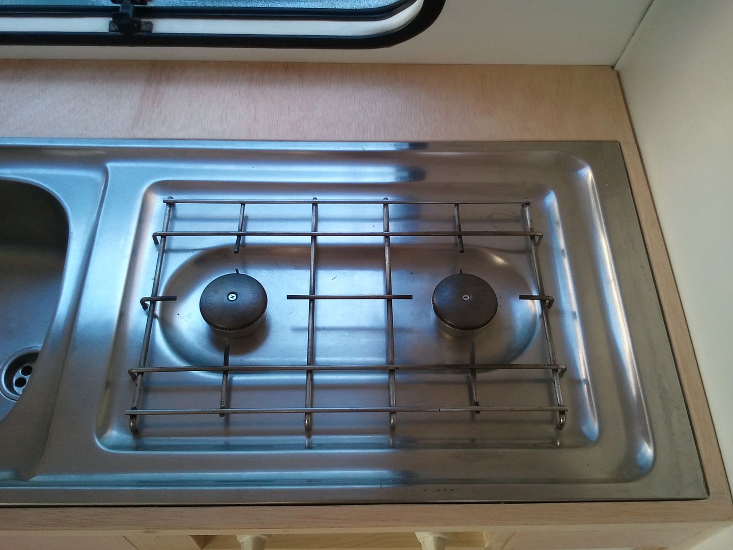

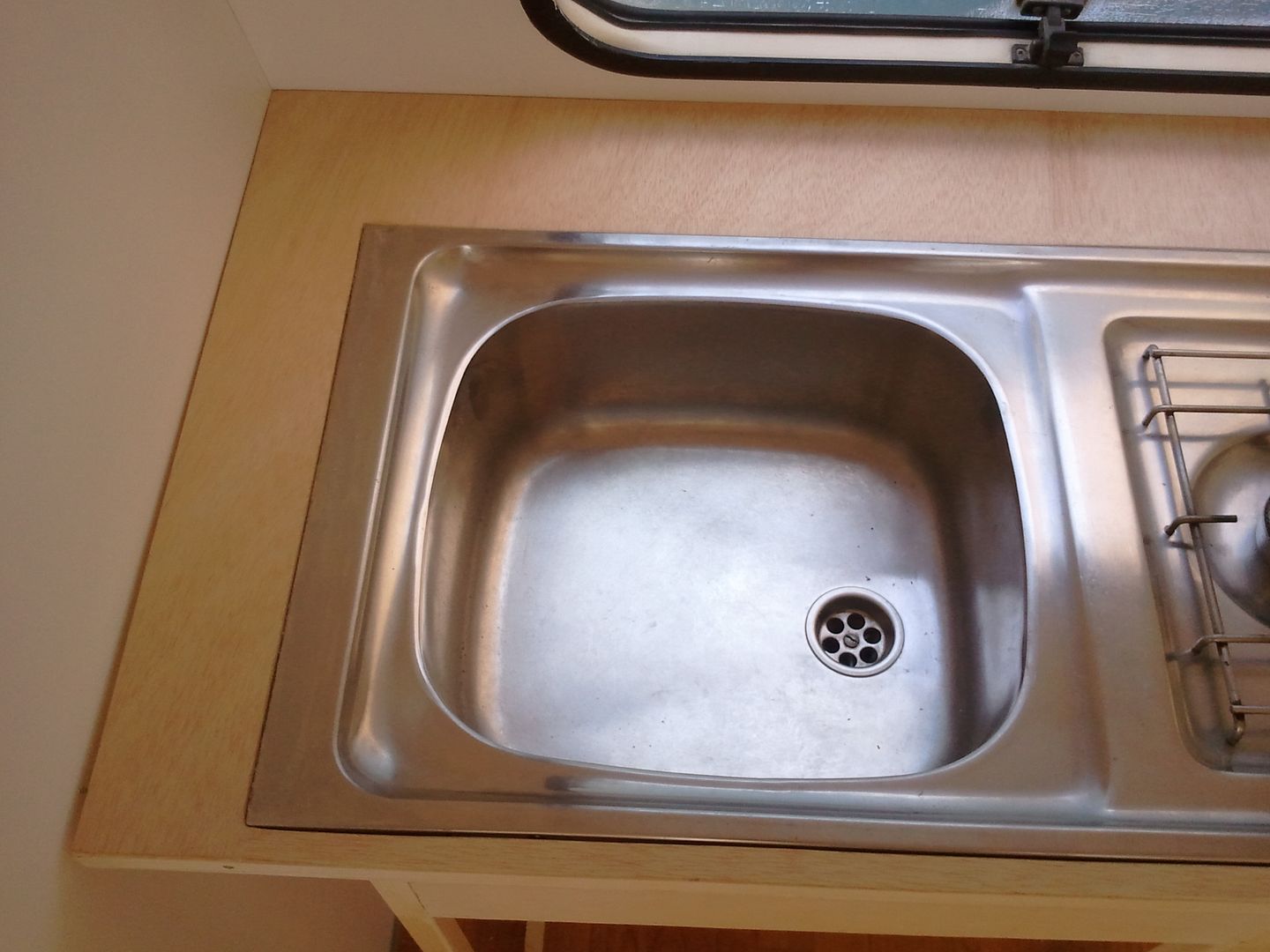

Con el Fregadero puesto.

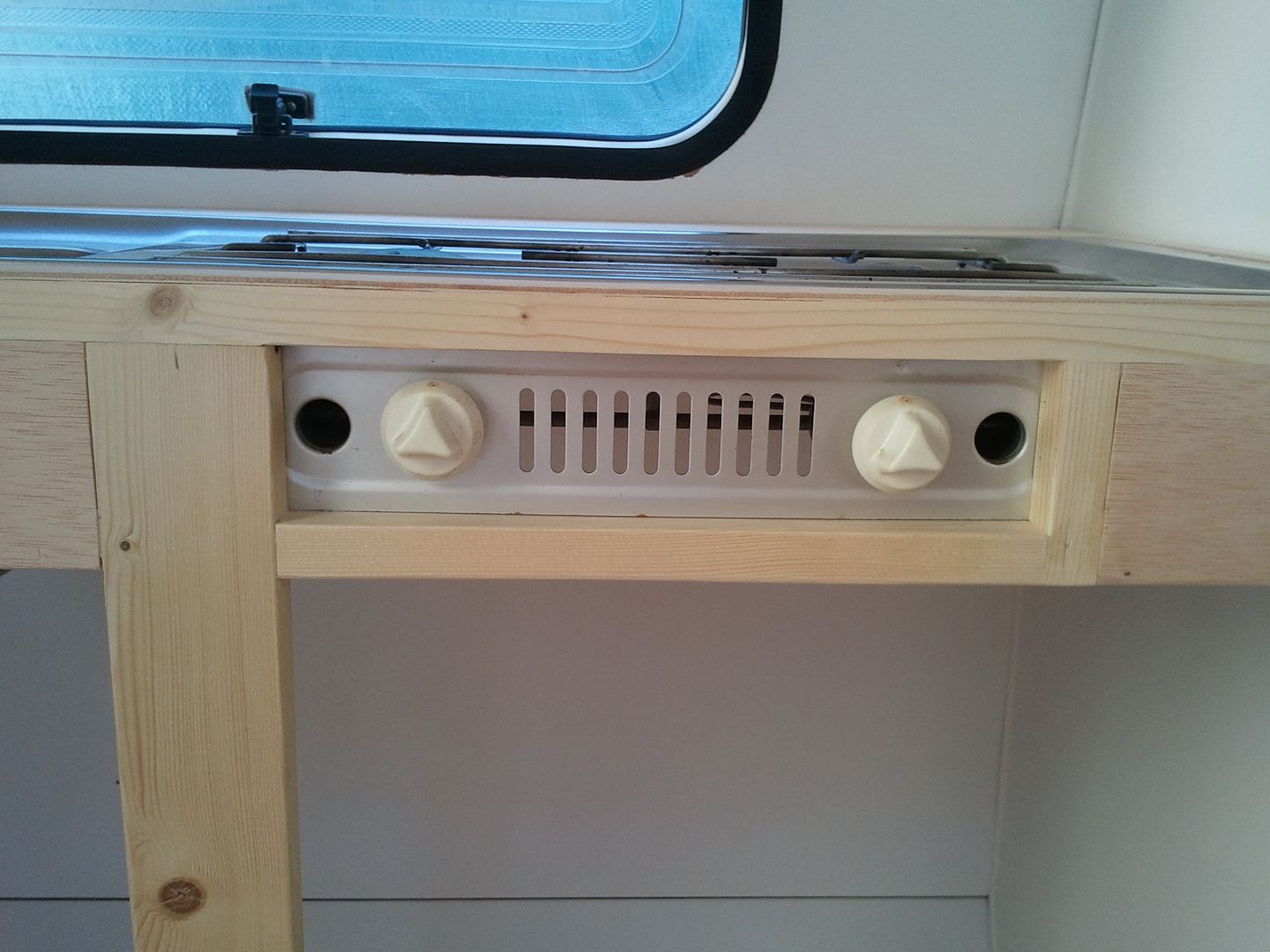

Los mandos de los fogones.
Fogones
Fregadero.
Y Esto es lo que sera el armario de encima de la cocina!
Mañana mas...
Última modificación: 01-Diciembre-2016, 16:43:24 por Xavierete

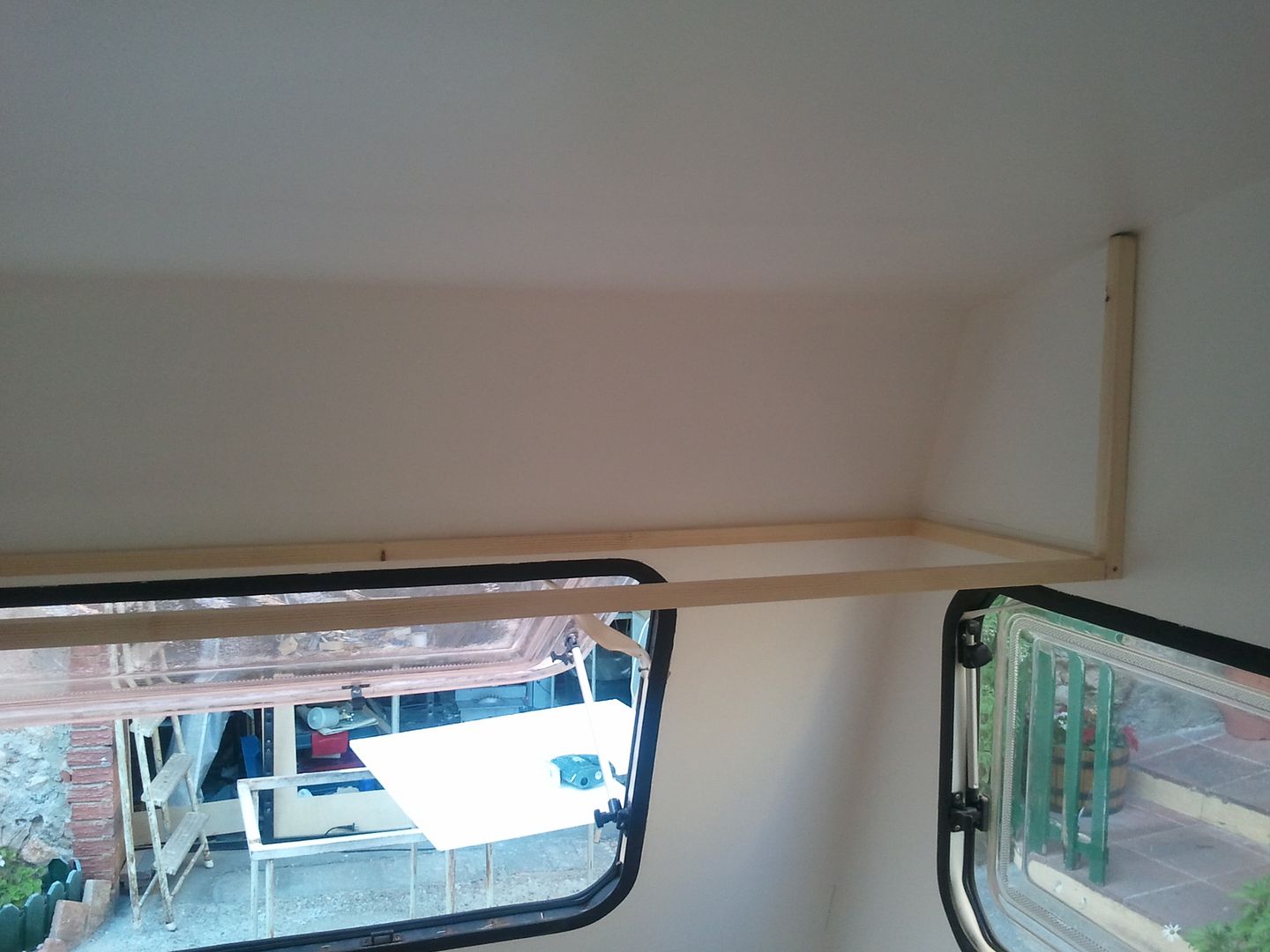

Tres fotos de esta mañana.

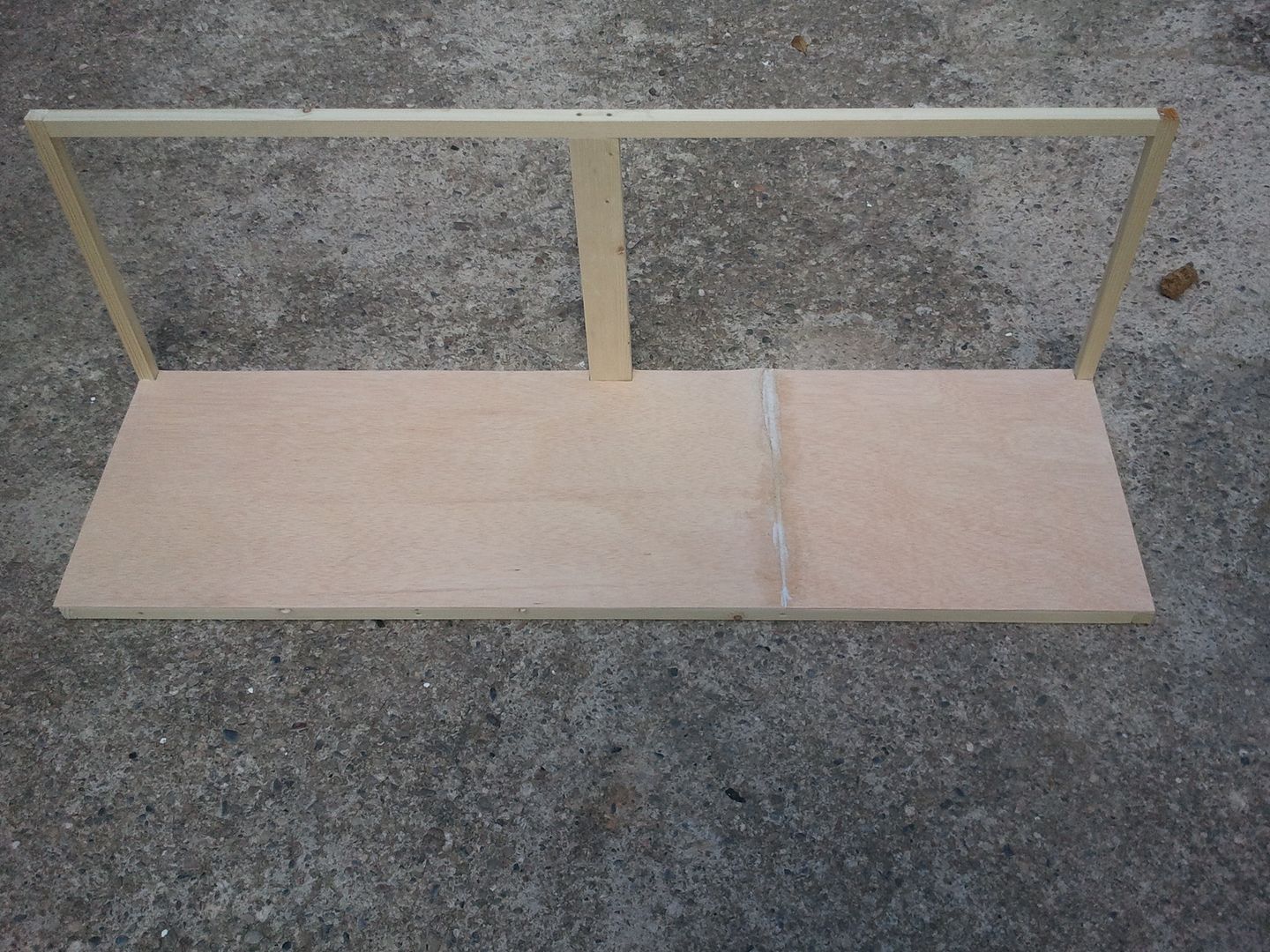

Esta mañana he forrado el suelo del armario y que puesto la tipica masilla de carpintero (cola y serrin) para tapar la raja de un error que cometi y a la vez aprovecho los recortes. Espero no arrepentirme luejo jejejej.

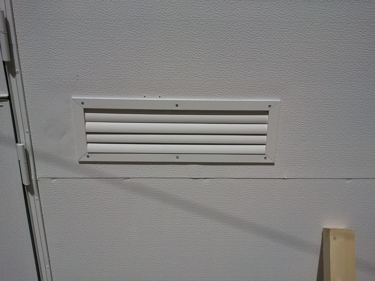

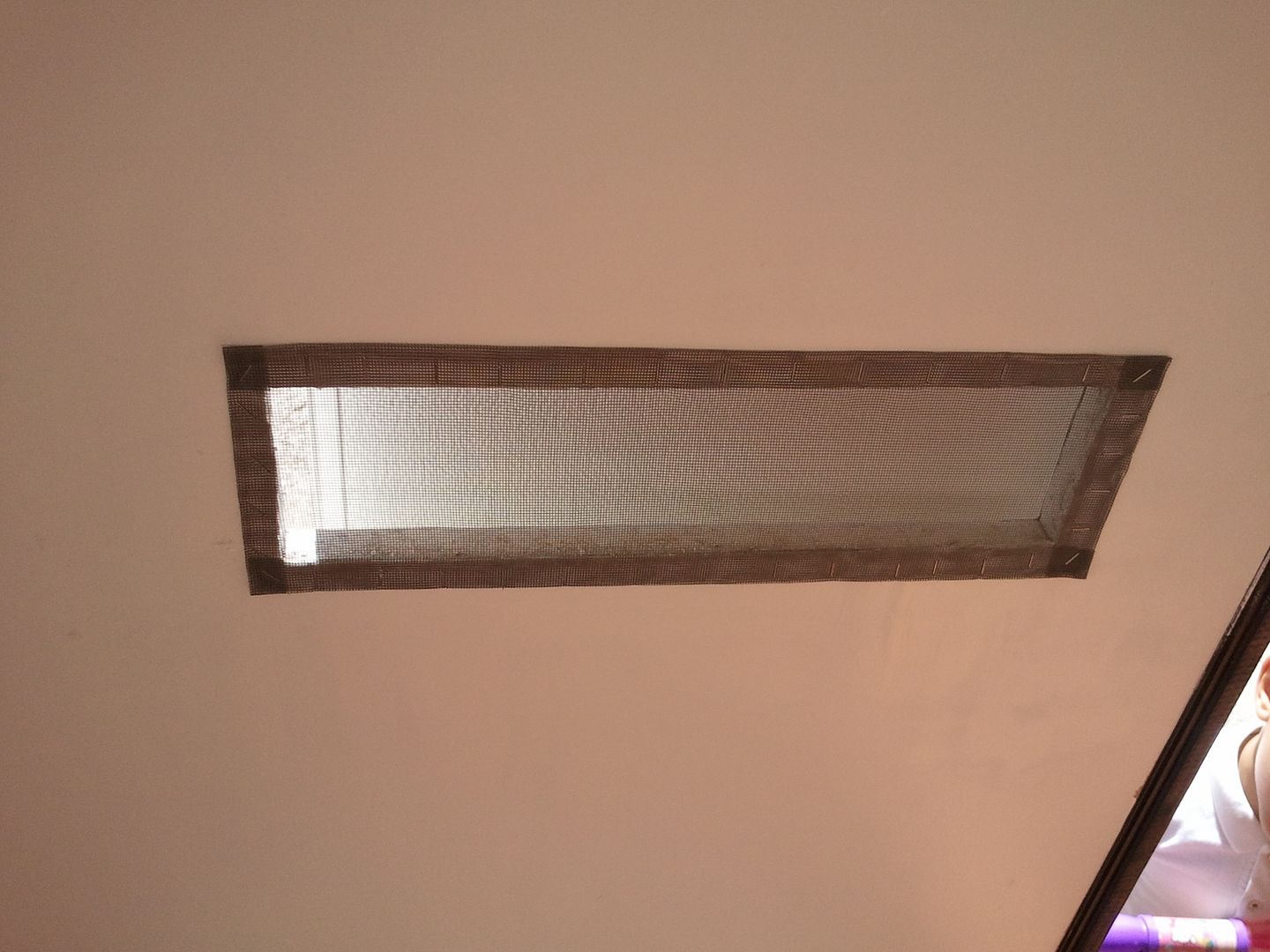

Mierntras secaba la masilla he ido haciendo casa que quedaron pendientes. Como la mosquitera del respiradero.
Y la rejilla del exterior.
Esta tarde algo mas haremos, lo que se me quedado sin listones, asi que cuando acabe lo que tengo a medias, terminare las cosas que me han quedado en el tintero.
Última modificación: 01-Diciembre-2016, 16:48:34 por Xavierete

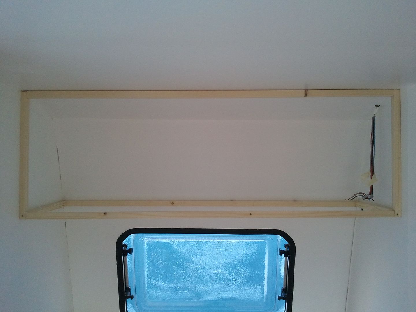

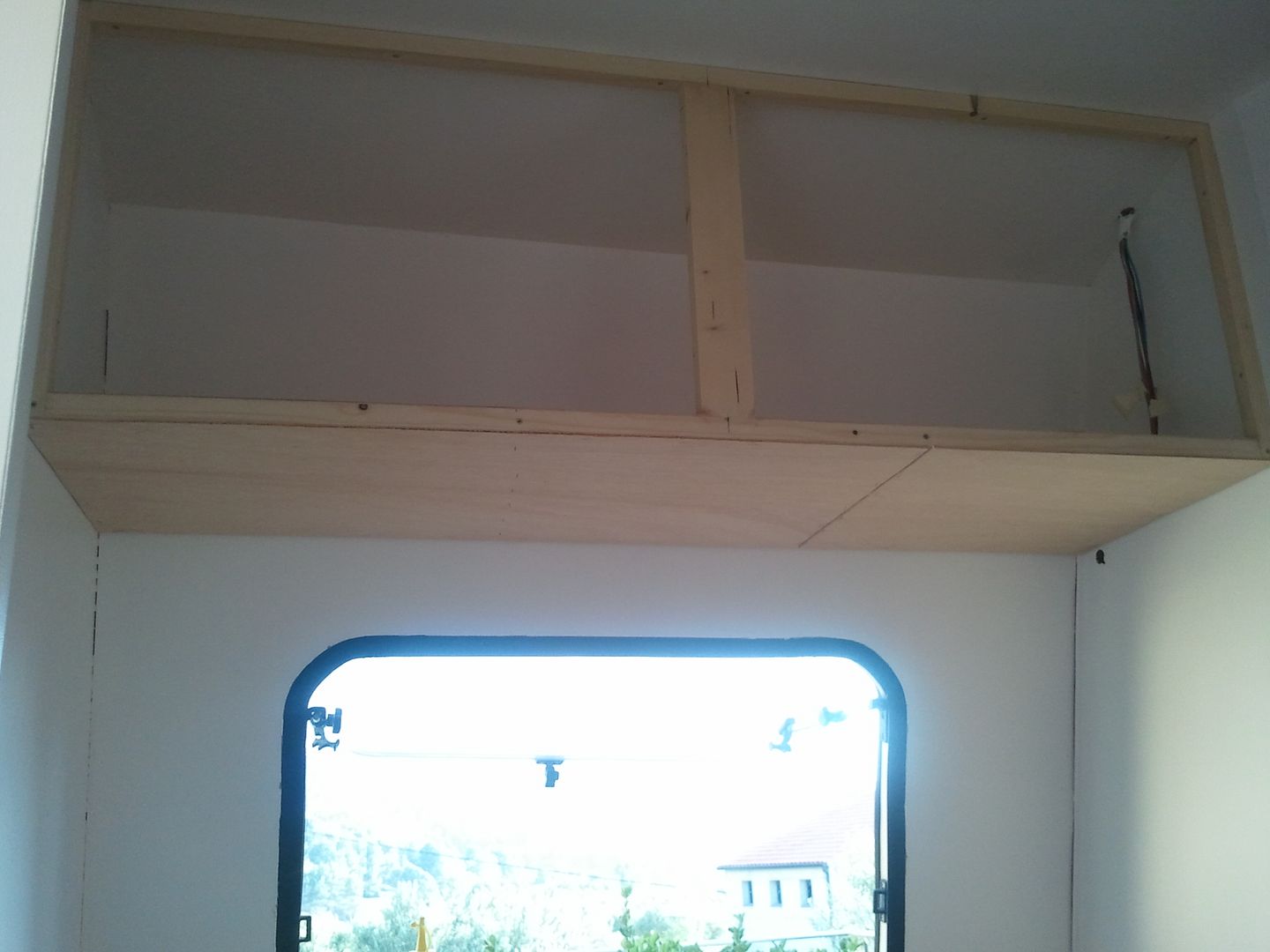

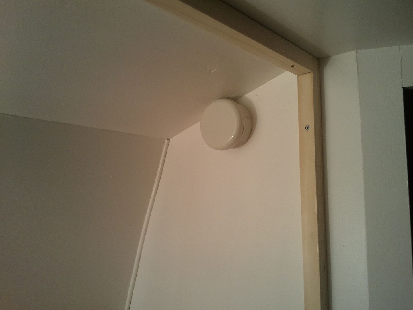

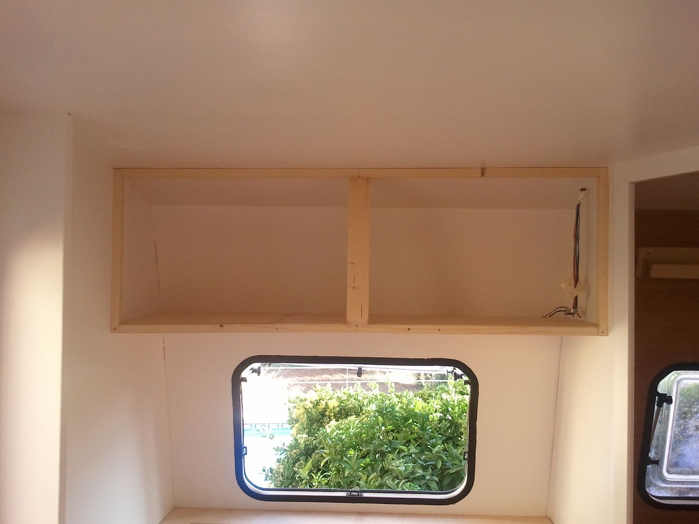

Ya he colocado el armario superior de la cocina!
La cocina casi ya terminada!

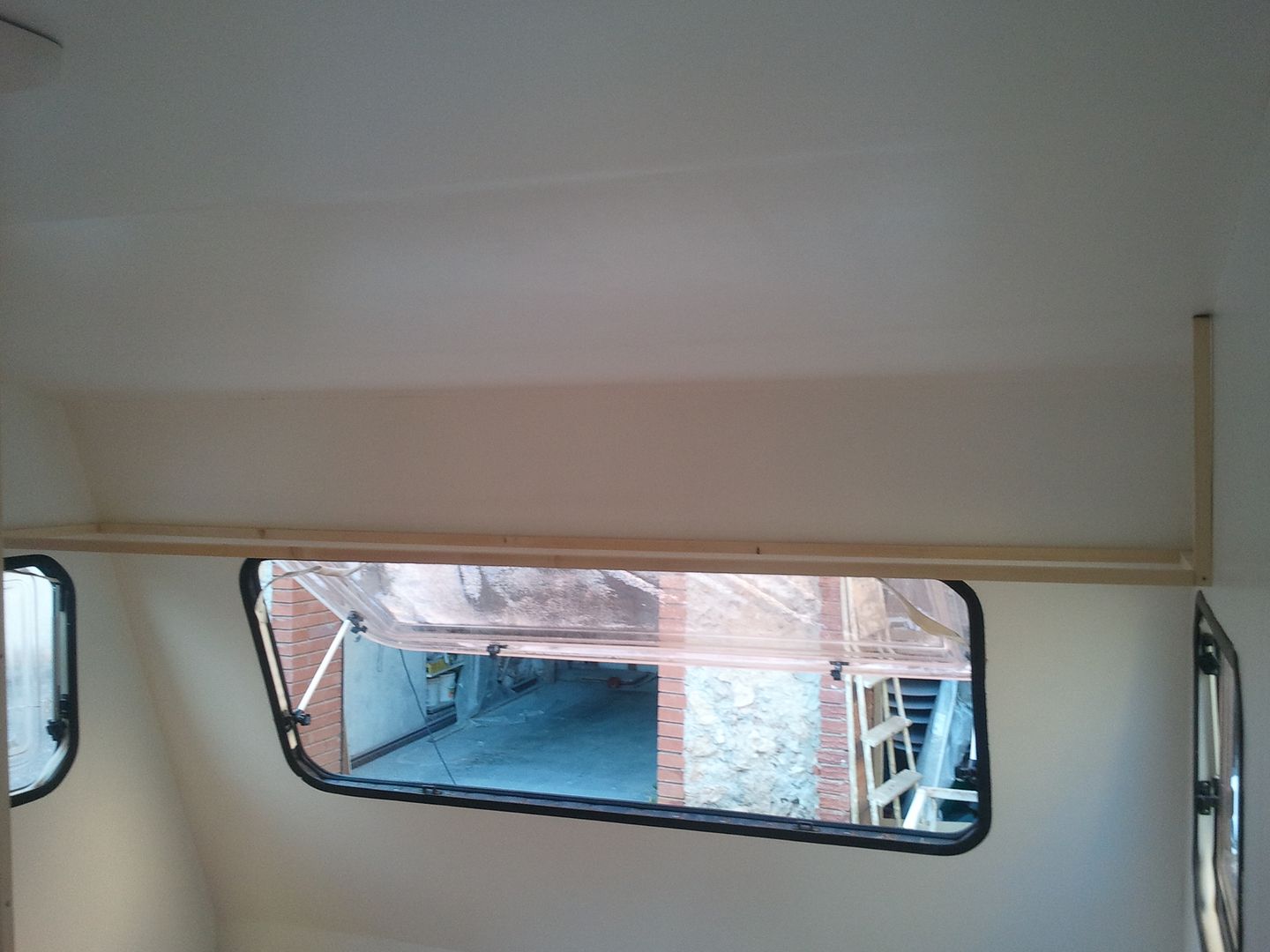

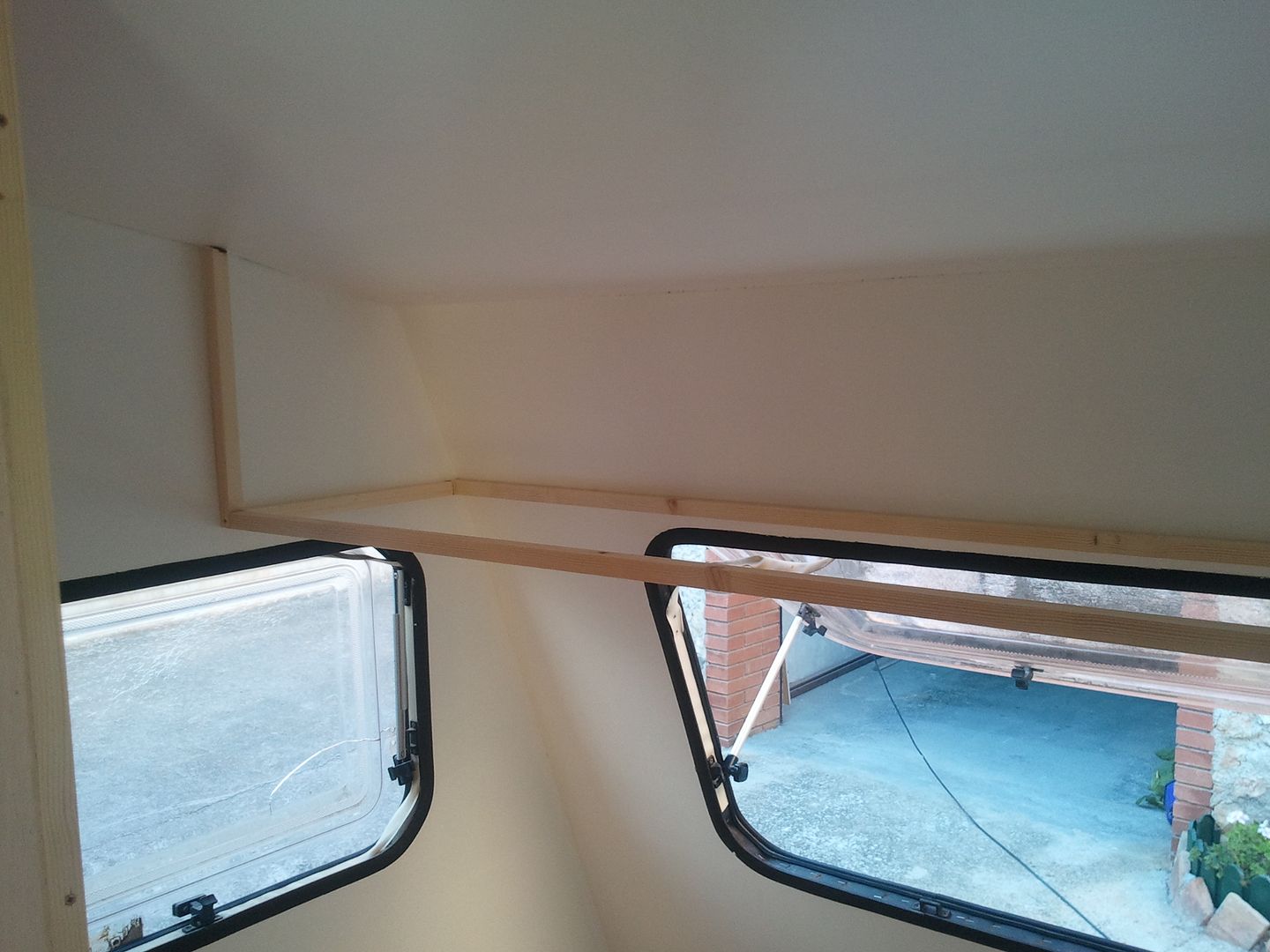

Lo que estoy construyendo. Los altillos de sobre la cama de matrimonio.
Esto ya se queda asi hasta de aqui dos lunes, por que me quedado sin listones y la semana que no estare cerca de la caravana, asi que me tomare una semanita de respiro XD.
Mañana hare cosas que me han quedado en el tintero!!
Hasta mañana...
Última modificación: 01-Diciembre-2016, 16:52:28 por Xavierete

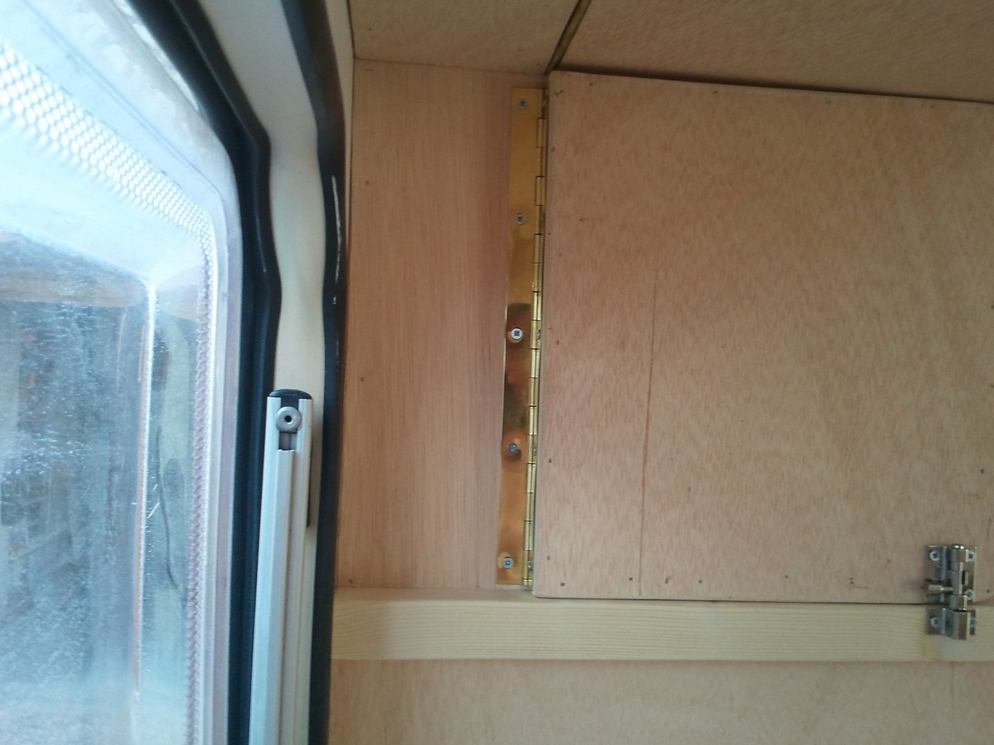

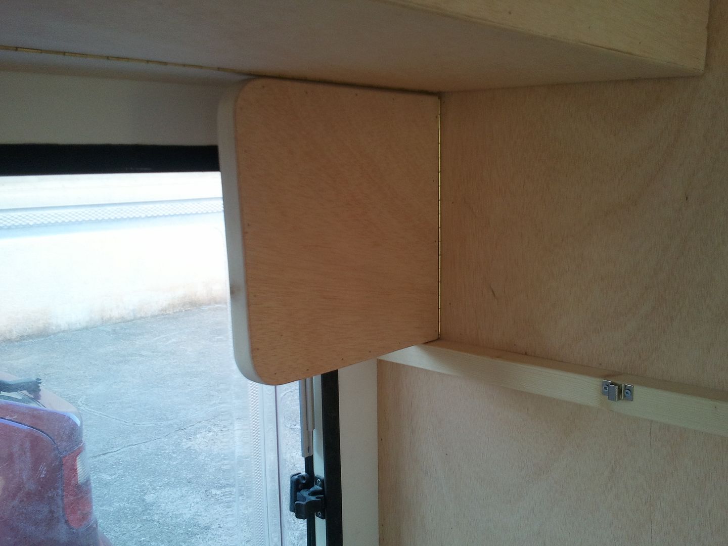

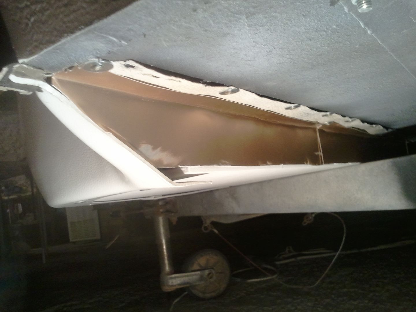

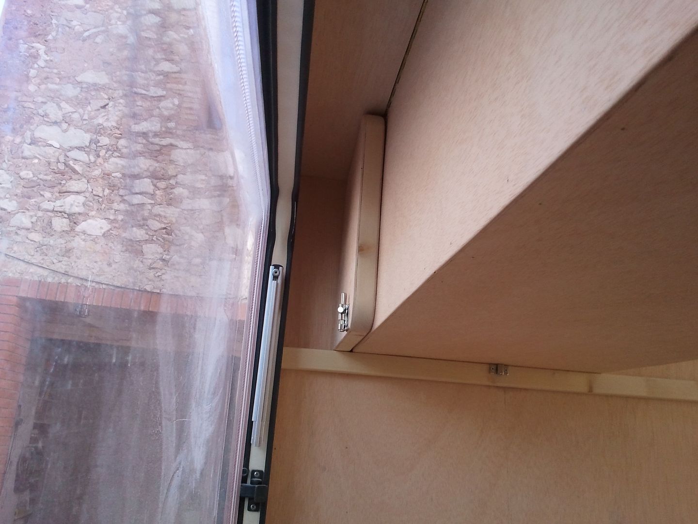

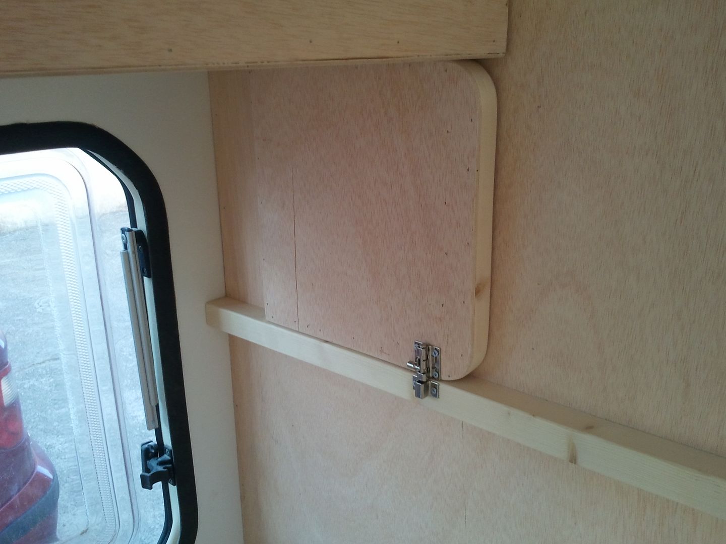

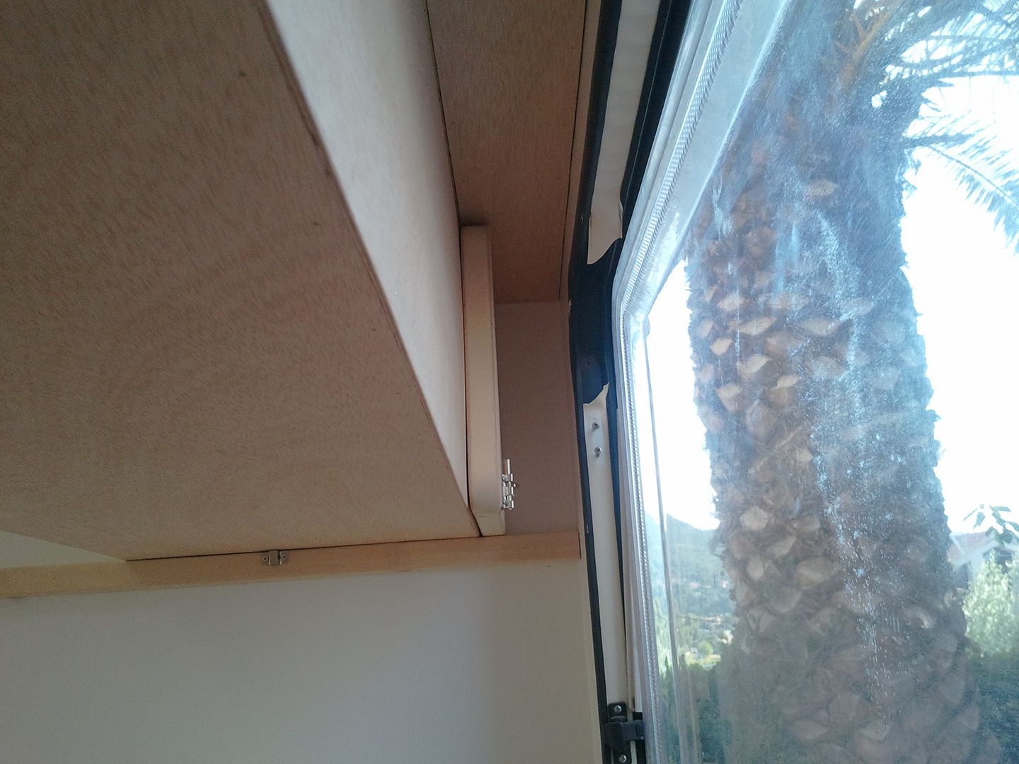

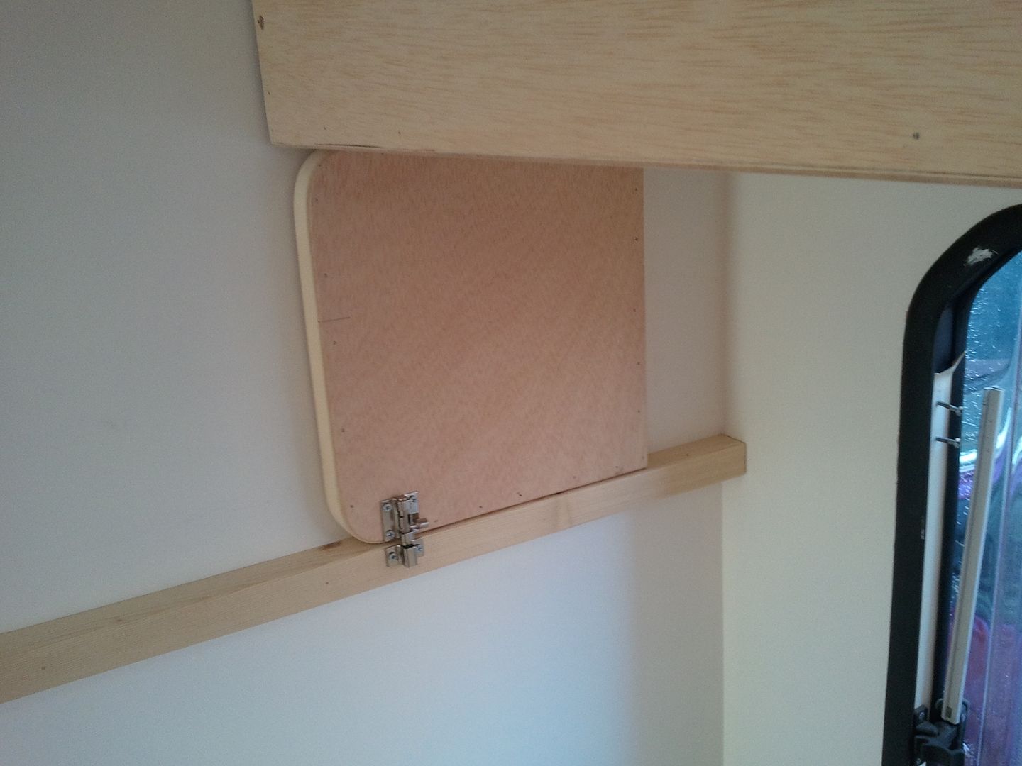

Hoy me ido de compras con mi tia jejeej hemos aprobechado para compar cosillas para la caravana.

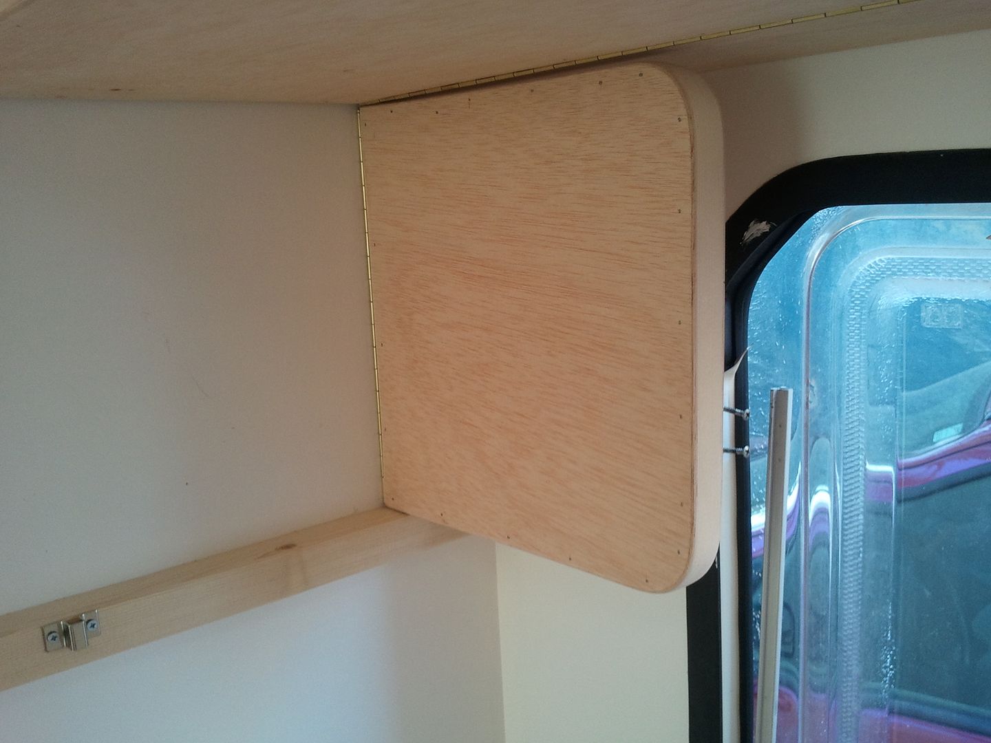

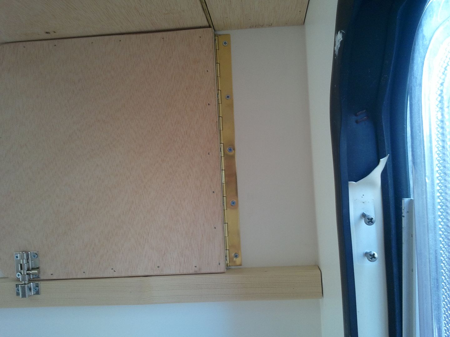

He compra las bisagras para el soprte de la litera y los pestillos. Recogido.
Recogido, para poder bajar la litera.
Asi queda con la litera bajada.

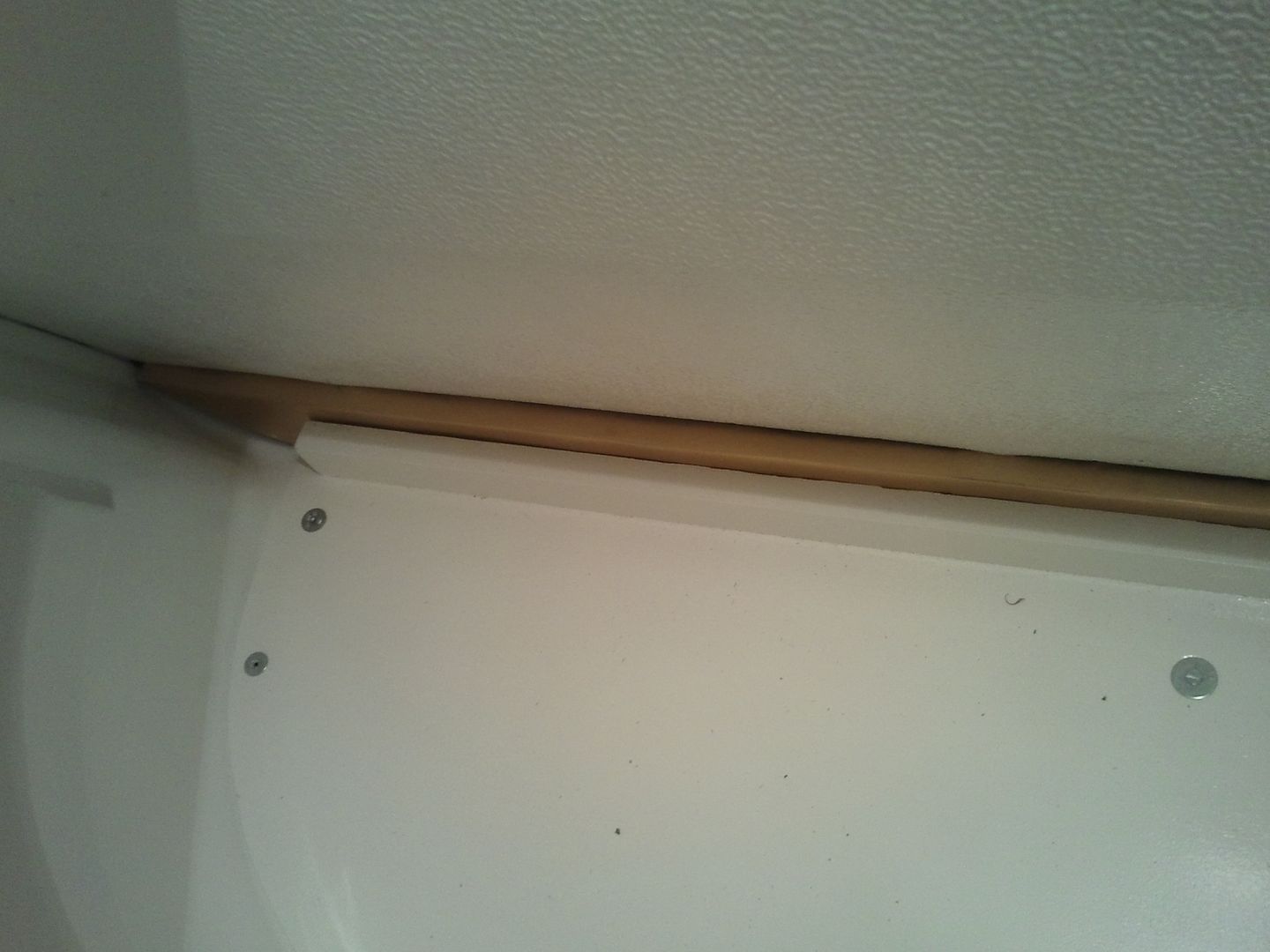

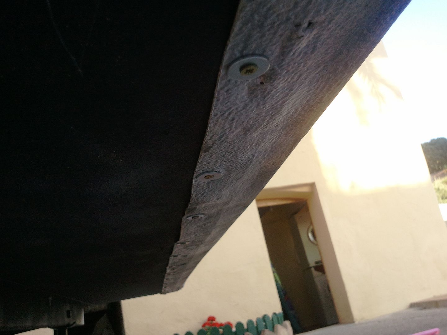

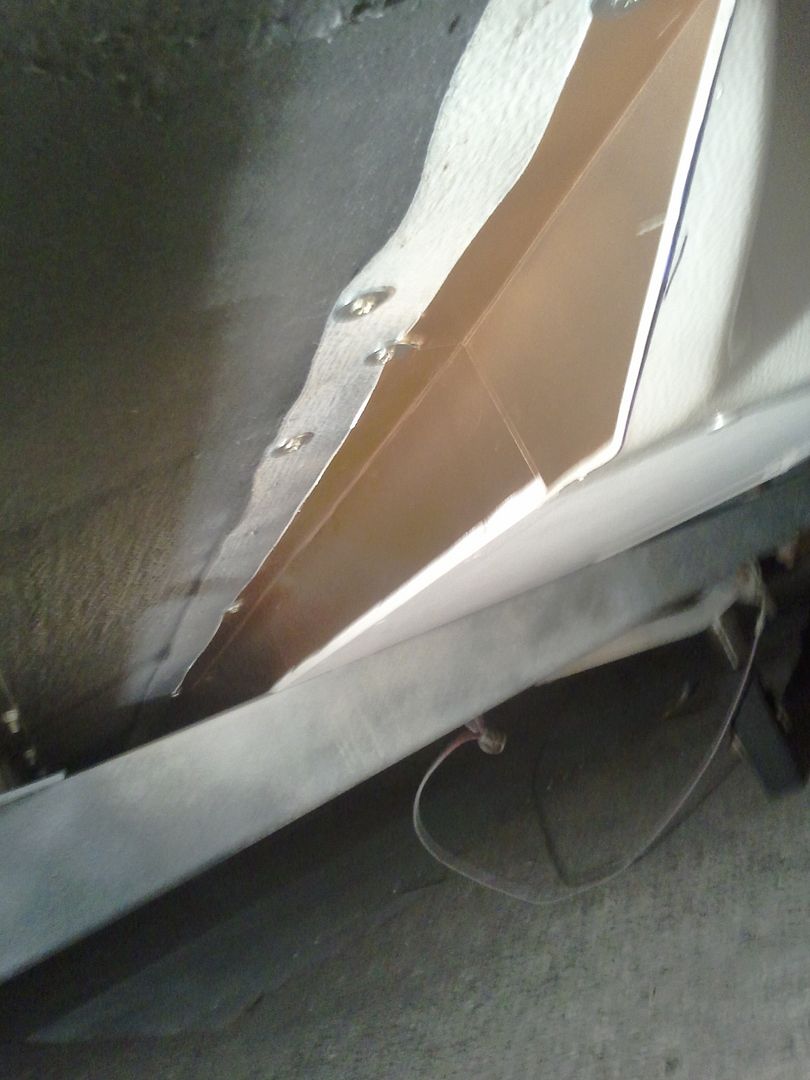

Tambien que atornillado la chapa de los bajos que lo tenia pendiente, aun me falta perfeccionarlo.
He compara una cajita de registo pequeña para poder empalmar los cables que van al WC y las luces de galibo.
Tambien que tapado el hueco que quedaba en el arcon exterior. Me falta poner unas regillas de ventilacion.
Pues mañana solo tendre unas horitas para hacer alguna cosa y luego ya os dejo si novedades hasta el 23 o 24.
Última modificación: 01-Diciembre-2016, 17:00:54 por Xavierete

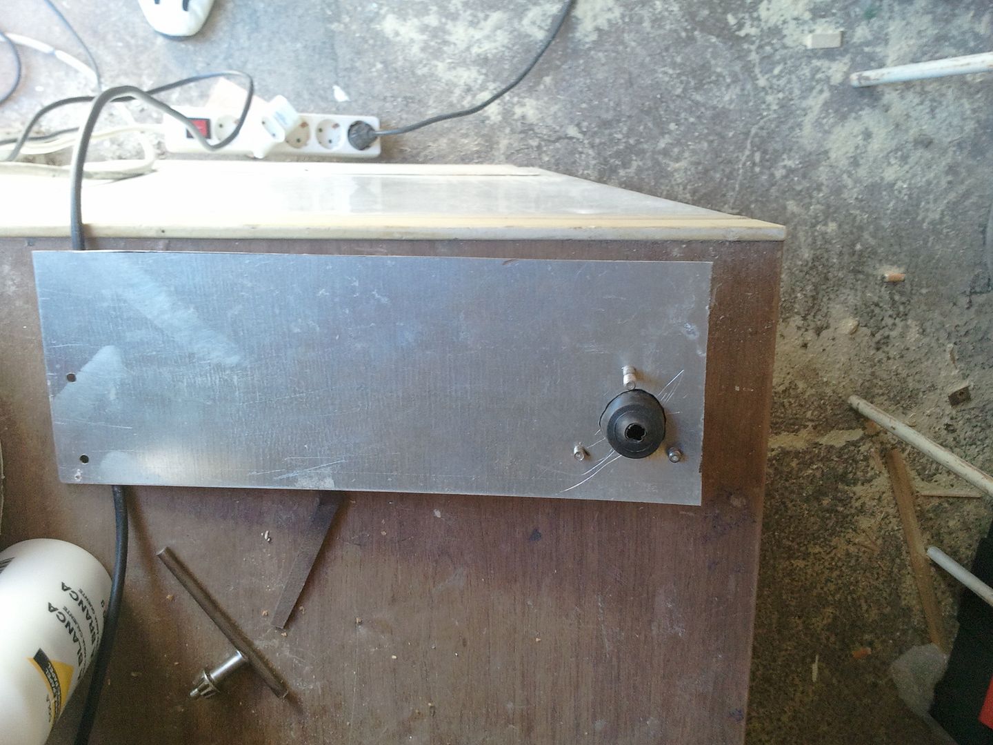

Respuesta #854 en:
15-Julio-2012, 00:28:15 »
Me dejas encantado con como la estas dejando, tienes que estas impaciente por poder usarla (yo lo estaría)

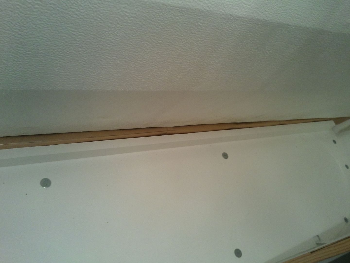

Una cosa:
Esto es facil que se te oxide demasiado pronto, segun veo ni los tornillos ni las arandelas son de acero inox y ese material al contacto con el aluminio se oxidará demasiado pronto (claro peor son las grapas que trae la roller de serie que se desintegran)
Ademas, mas o menos es facil que las gotas de agua puedan llegar a escurrir y quedarse en los tornillos y por capilaridad llegar a la madera .
Aunque cutre, una solucion seria poner una especie de goteron para evitar que eso pase, con un simpe cordon de sika (o similar) de un milimetro seria suficiente como para que el agua no llegase a los tornillos.
