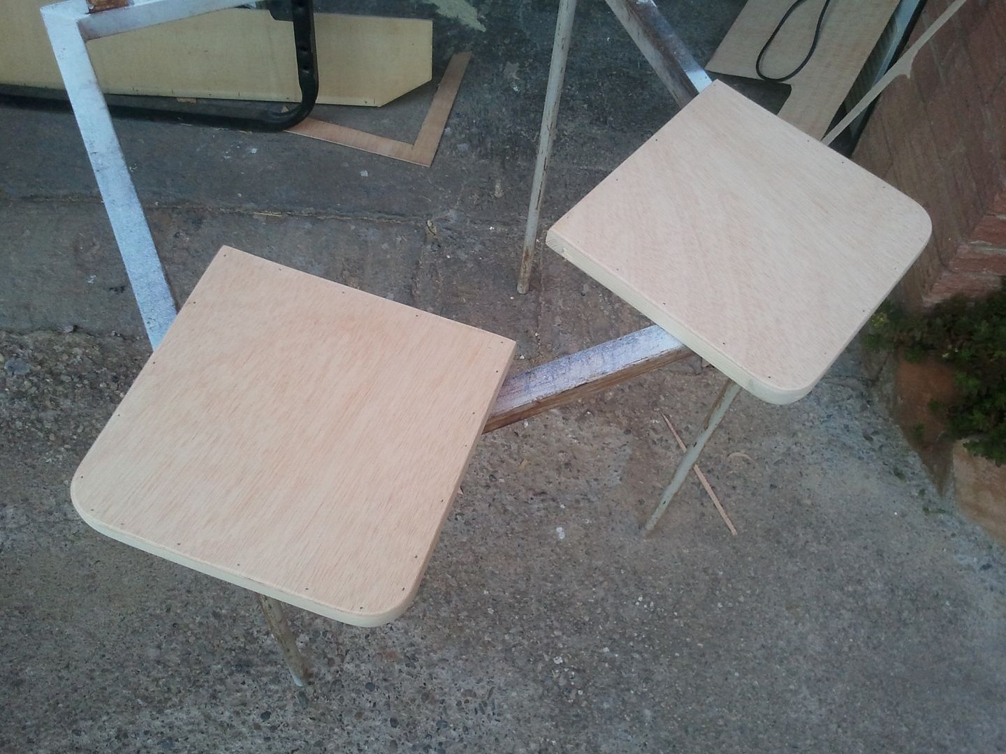

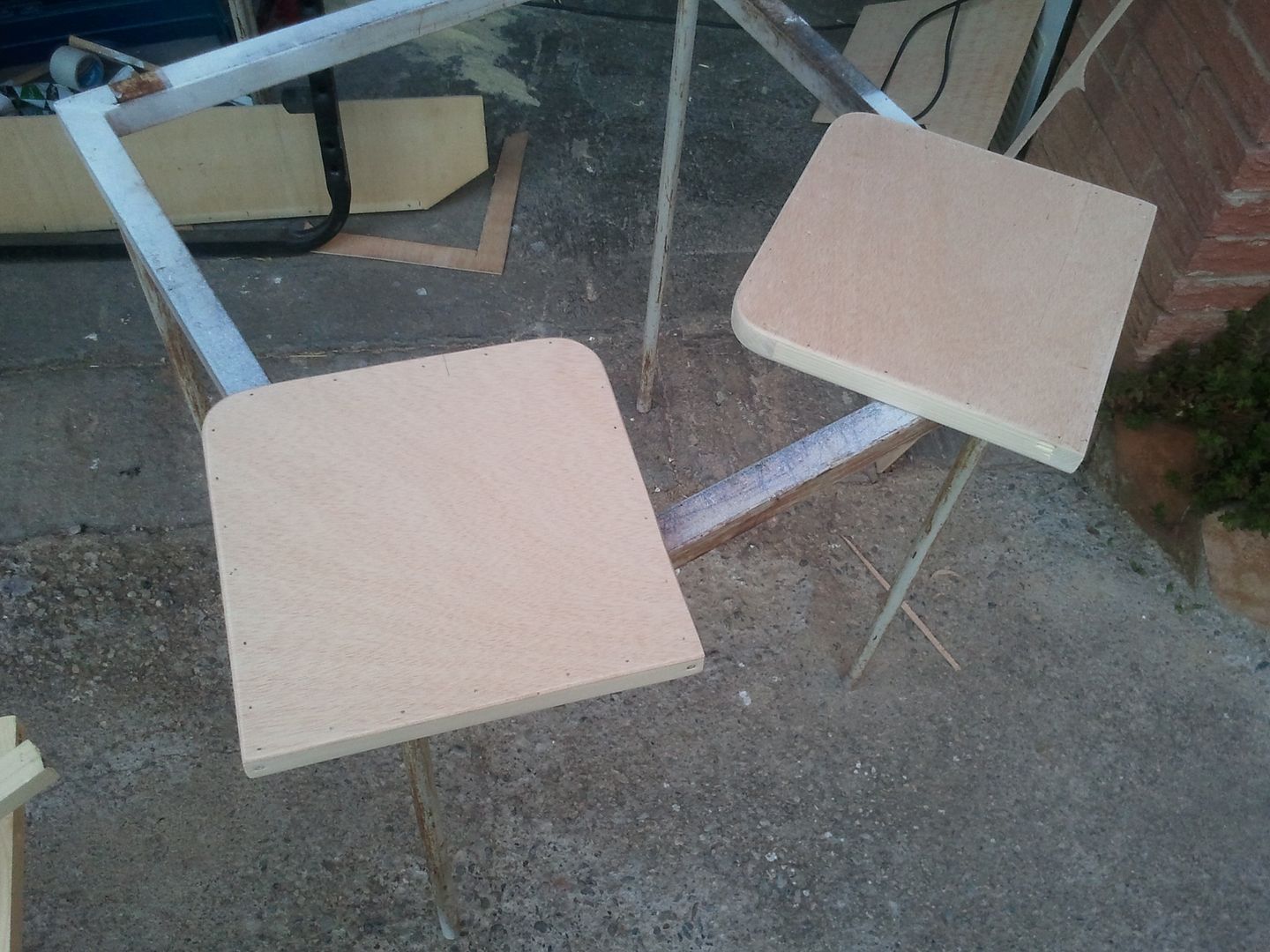

Las fotos de ayer!! La verdad esque no hice mucho. Entre que ya vengo tarde por el calor y que llego y me pego un baño, ya poco hago despues jejejejejeje
Ayer corte e hice mas estrecho lo que aguantara la litera y los forre. Estoy me ocupo todo el tiempo. Es muy entretenido, cortar, encolar, grapar con clavitos (clavarme uno de ellos en un dedo...) y ligarlo para que quede impecable!!
Asi quedo!

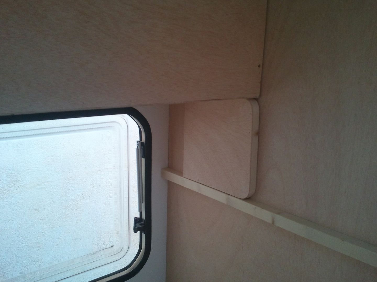

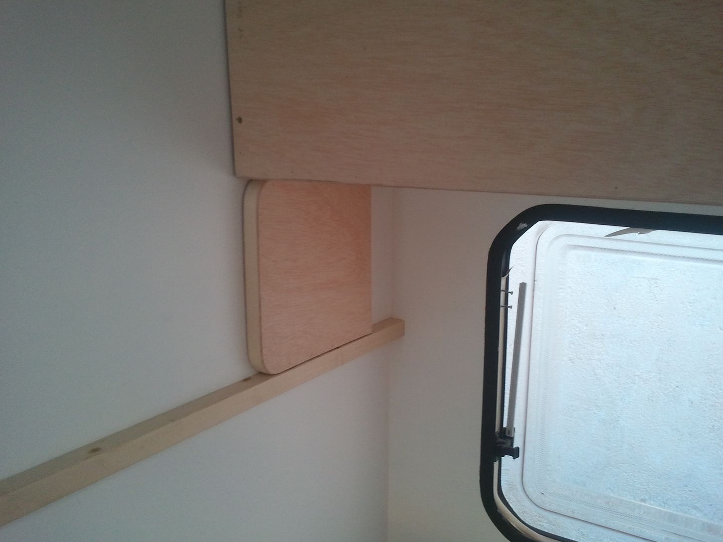

Asi queda puesto solo me faltan comprar las bisagras.

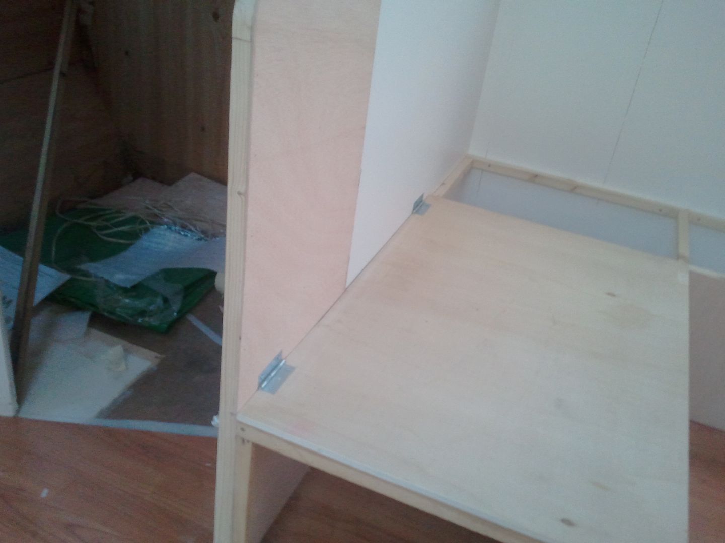

Tambien puse las bisagras en las tapas de los arcones.

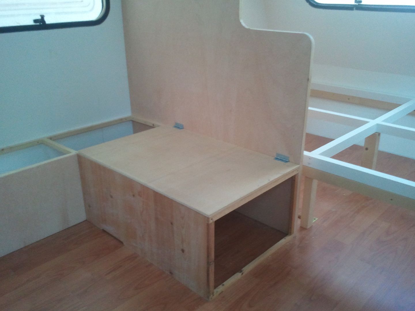

« Respuesta #837 en: 11-Julio-2012, 10:04:09 »
Xavierete, una duda que me corroe...  :grin:
Esto
¿Va sobre puesto?....  :wink:
Lo digo por si has pensado que en ruta,la litera puede botar, caerse el apaño y salir la litera por soleares...  :wink:  ¿tienes pensado en que vallan fijos de alguna manera, y poner un cierre a la litera en vez de estos soportes?.
La mia llevaba una pieza maciza, que a su vez tenia una bisagra para plegarla, ademas de otra pieza arriba que no la dejaba bajar...
« Respuesta #838 en: 11-Julio-2012, 14:52:09 »
Si, si. En la parte trasera va una bisagra y por al lado un pestillo como esta:
Y arriba quiero tapar el hueco que queda asi que no ira botando!
