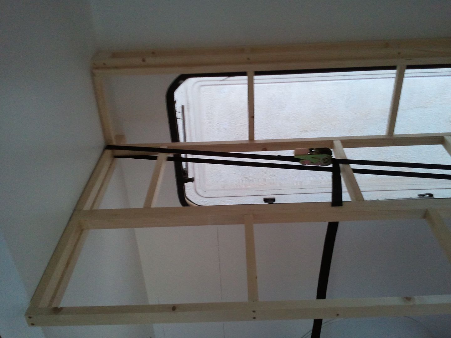

Una tarde mas!!! Aunque menuda tarde!! Ya la empece mal dejandome en casa los planos de la litera, bueno medio solvente eso. Luego contruyendo parte de la litera, no podia hacerlo muy bien para encollar y fijar los listones para que quedaran bien y no se moviera, los sarjentos no me llegaban de lado a lado, se me cae el taladro al suelo y se me rompre la broca pequeña, si tengo que ir a a por una tengo que guardar la caravana, porque si no no puedo sacar e coche, vamos un lio. Asi que llamo a mi tia para saber si vendria pronto de trabajar si me podia ir a comprar una.
Despues de todo los percanses, acabo de contruir parte de la litera al comprobarlo en la caravana, MEEEECCC roza al subirlo hacia arriba que es donde ira recogida la litera. Total que lo "facil" seria mover un poco de arriba la pared grande que contrui. Pongo entre " facil , por que no a sido asi. Porque los tronillos los atornille con inclinacion para que cogieran bien al liston de techo, dicha inclinacion estaba echa desde el "salon. Que pasa que al esta el contrachapado con el tornavis poco podira hacer para sacar los tornillos. Asi que me toco sacar lo maximo posible y luego con unas alicates ir desenroscando, hasta sacarlo!! Una vez sacados un par de golpes y solucionado.
Despues de la historieta de hoy, vamos con las fotos.

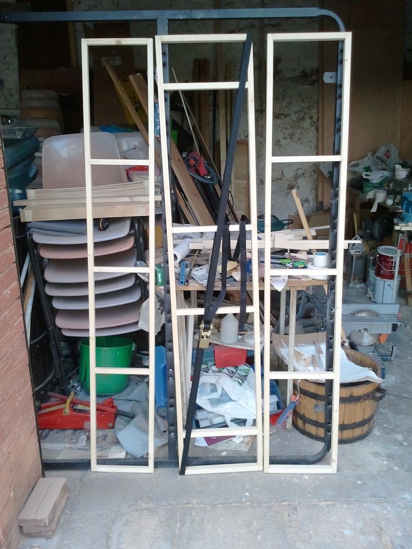

Esta es la parte que me a dado por c...lo. Es la base de la litera el "somier"
Aqui con las tres parte (en total 4 otra esta en la caravana) la de la derecha es ultima parte y tambien es la base ("somier") La del centro tiene una cinta porque me a quedado un poco descuadrada (por los problemas)
Aqui las dos partes unidas. Es la de la foto anterior de de la izquierda y la del centro, que van unidas en L.

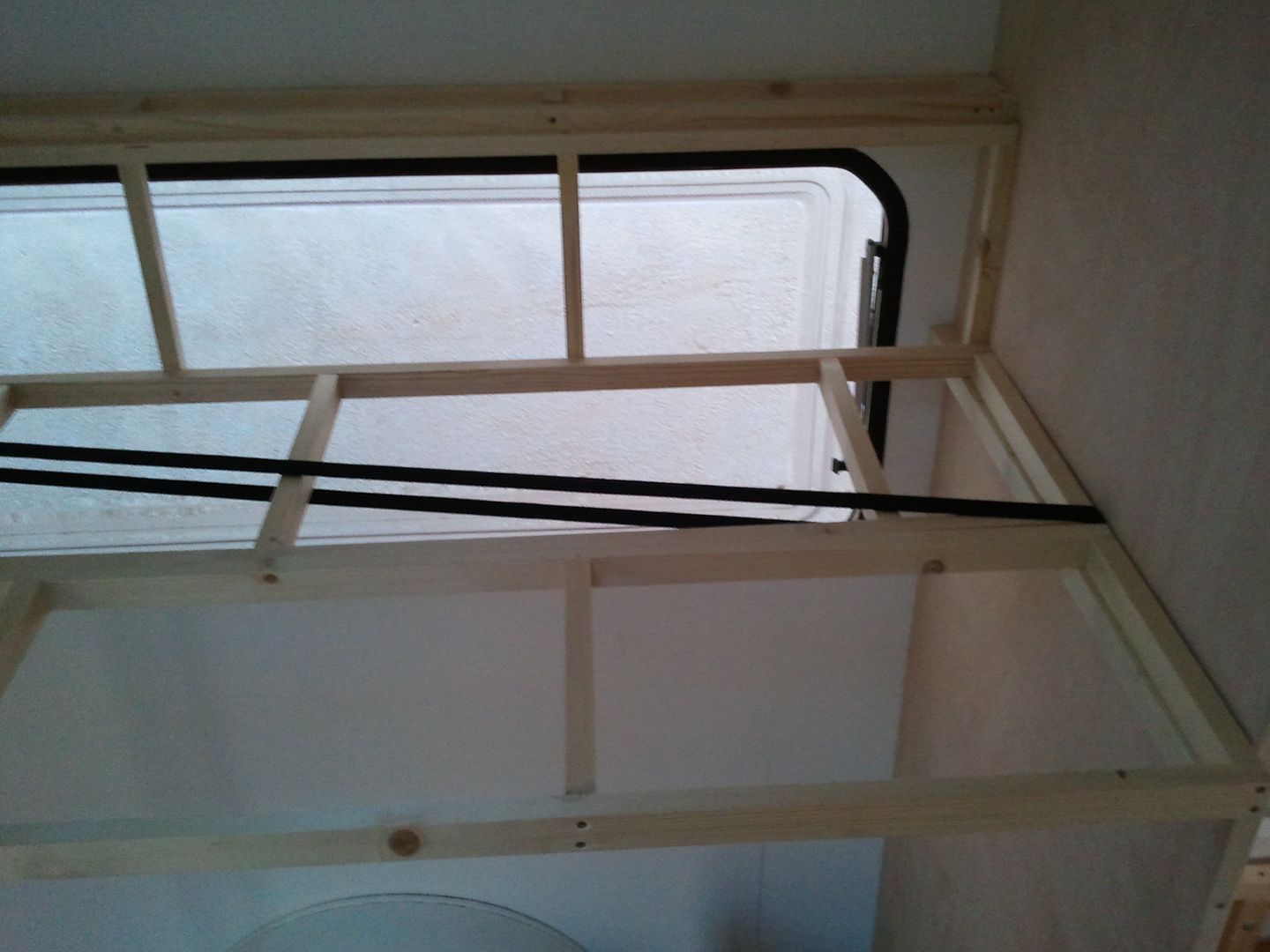

Aqui presentado en la caravana y para que os vayais haciendo una idea.
A ver si mañana tengo mejor tarde!!!

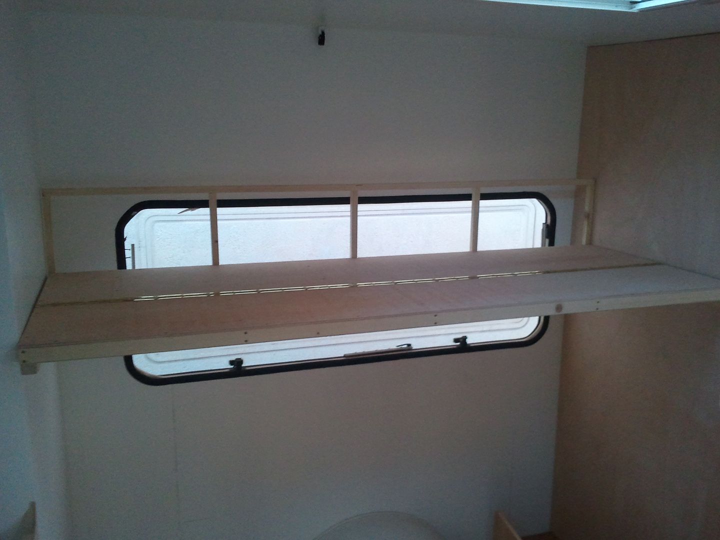

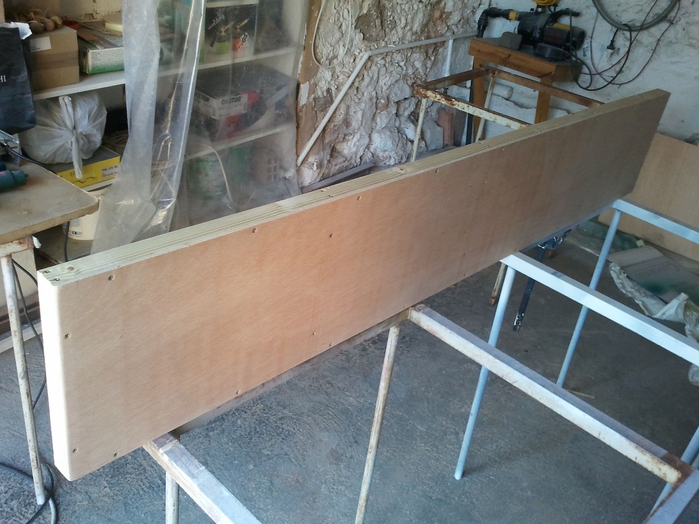

Seguimos con la litera. Esta tarde a sido tranquila en cuanto a percances!

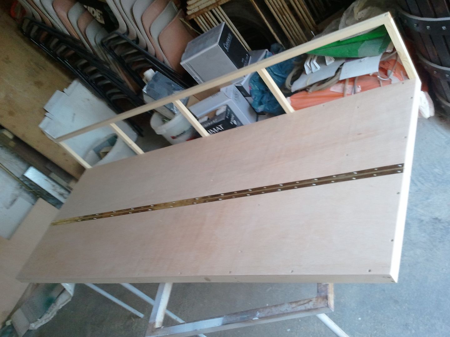

Pues hoy tocaba contrachaparla! Aqui la primera parte cortada y contrachapada, con contrachapado de 8mm. Por debajo ira de 3mm, simplemente para tapa. Arriba como tiene que aguantar peso le puesto el de 8mm.

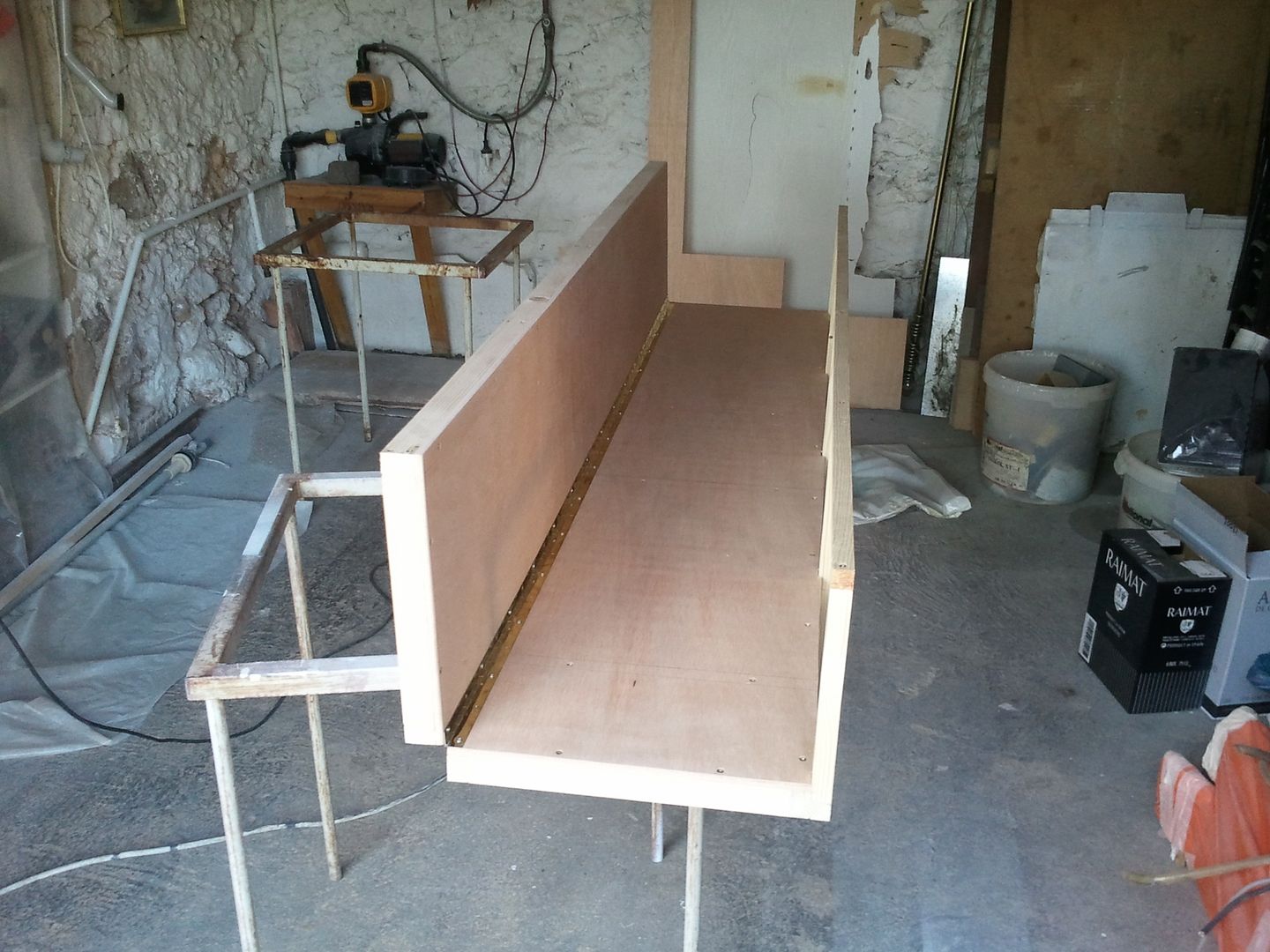

Aqui la otra parte del mismo modo. Con los cantos ligaditos!
Una vez echo las dos parte la he unido con una bisagra. Asi queda desplegada.

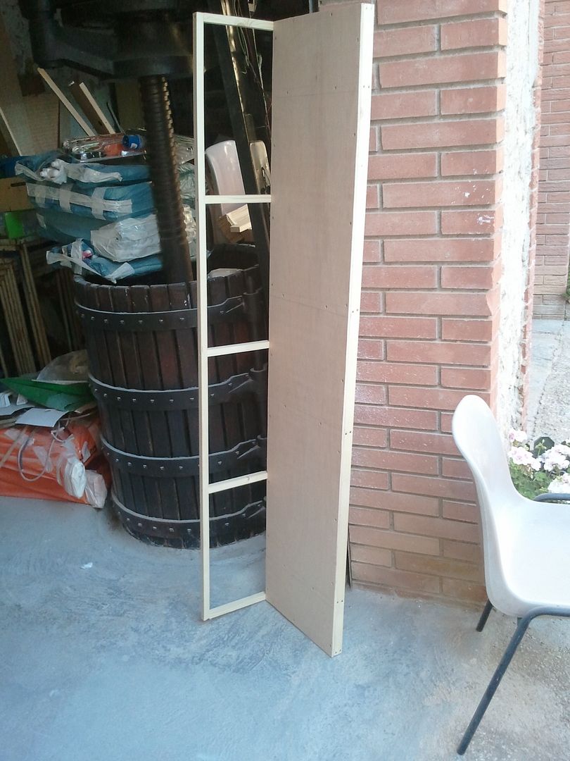

Asi ira plegada. Seguramente pondre algo que haga de tope y no se cierre del todo, y quede a 90º como esta en la foto.

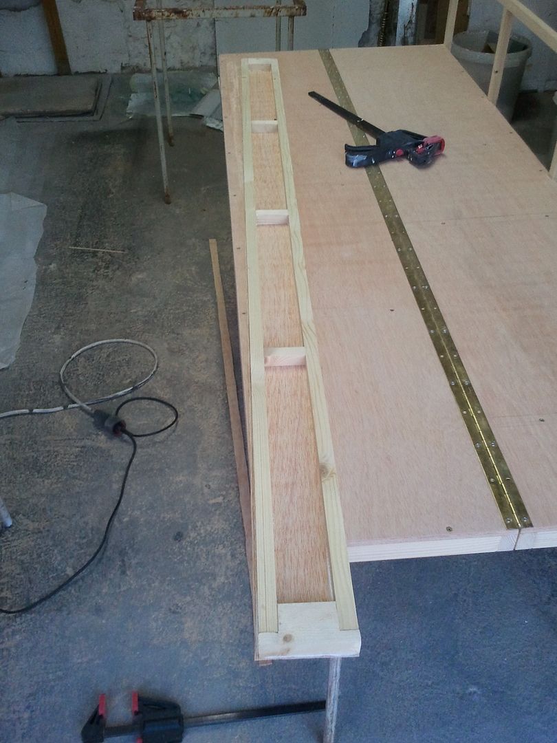

Esto es el contrachapado de 3mm cortados a medida solo falta pegarlo.

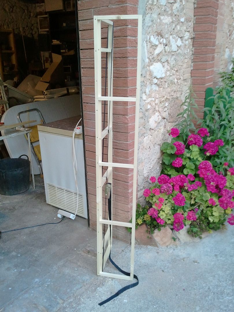

Esta es la 4 parte que ayer no salio en foto. Esta pa fijada a la caravana y es la unica que queda fija, las otras todas con moviles. Esta por un lado ya esta contrachapado con contrachapado de 3mm.
Este es el reverso, este hasta que primero no lo fije en la caravana no lo podre contrachapar.

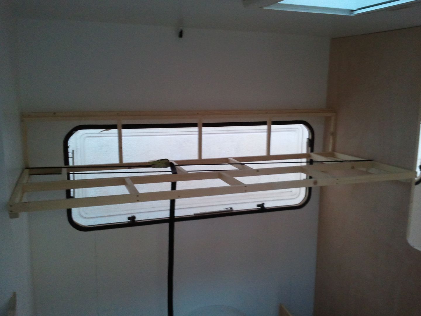

Y para ir haciendo una idea. Asi queda en la caravana!! Lo coloco para no estorba por el medio jejejeejej
