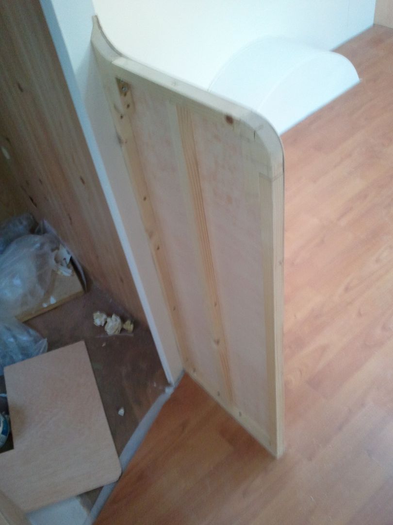

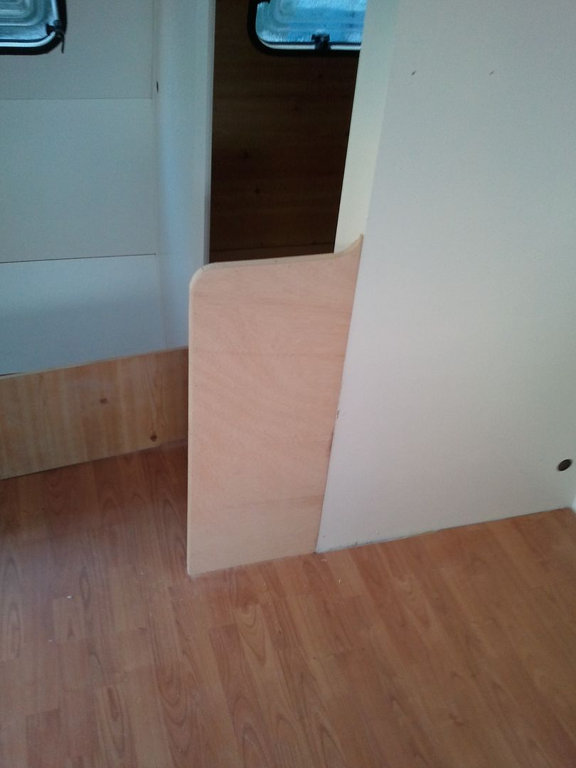

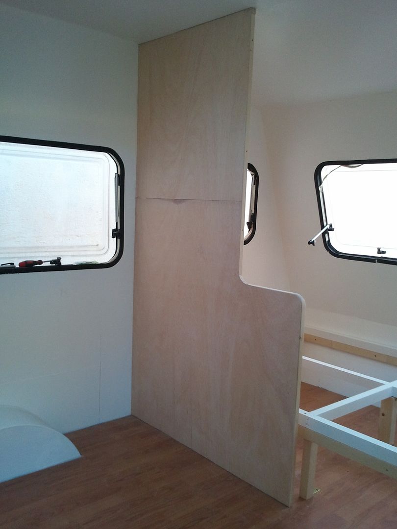

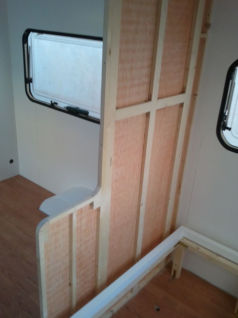

Lunes de vuelta a la reforma!! Hoy me dedicado a tapar la pared por el lado del salon, asi puedo continuar por el salon!
La pared grande. Como veis esta en dos partes, por que cuando compre el contrachapado tube un percance son el transporte, y se me partieron las 5 que compre y ahora se me quedaron cortas. Luego no se vera porque a esa altura va el liston de apoyo de la litera.
La pequeña.
El otro lado de la grande aun por tapar, que tapare cuando termine con el salon.

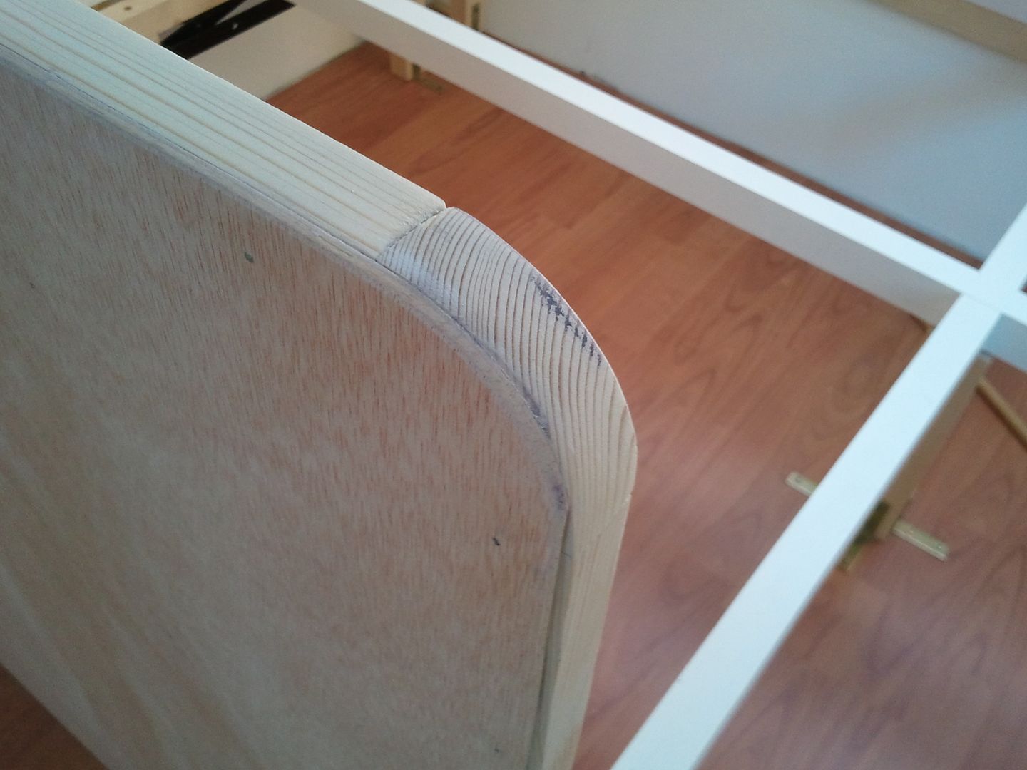

Aqui os muestro las esquinas rodonidas y como queda una vez tapado.
La de la pequeña. Solo me faltan las interiores que las tengo que hacer a mano. Estas las hago con la Mouse.
La pequeña por detras esta igual que la grande, seguire el mismo proceso.
Y esto con los listones que he cortado a medida, que seran donde se apoye la litera. Estos como otros los he cortado de un liston de 45x60mm con le que iba hacer la litera en otro lado, y para aprobecharlo lo corto a lo que necesito.
Mañana mas....

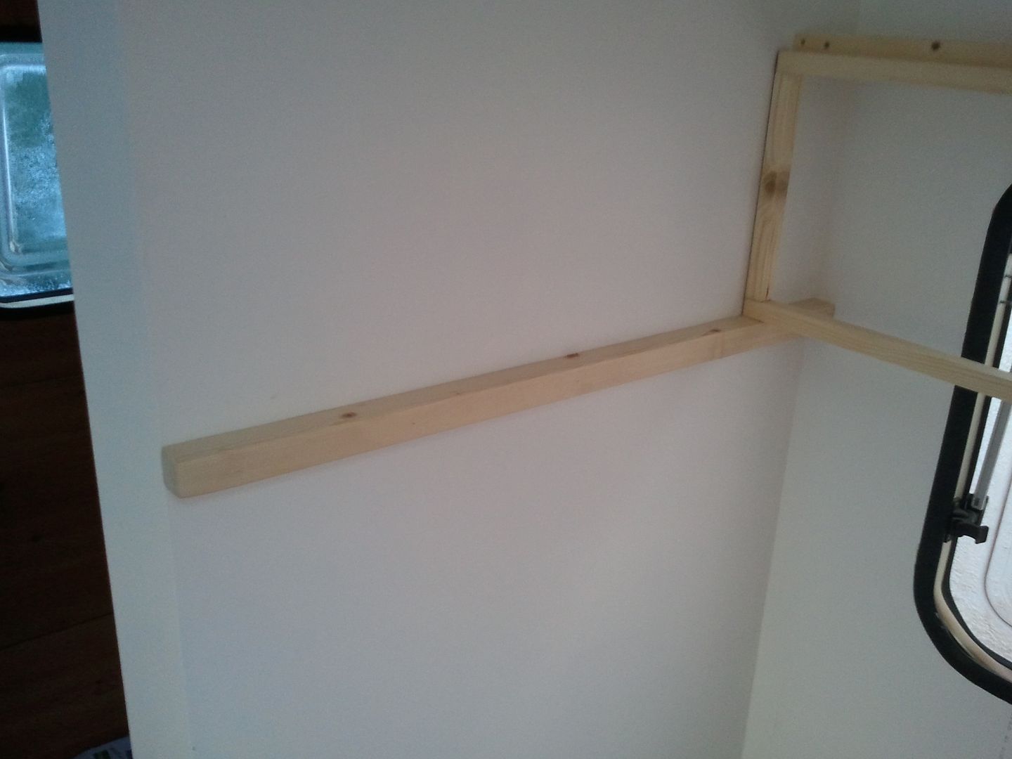

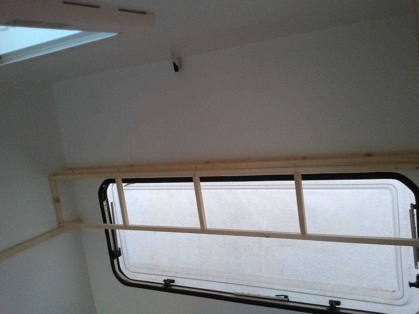

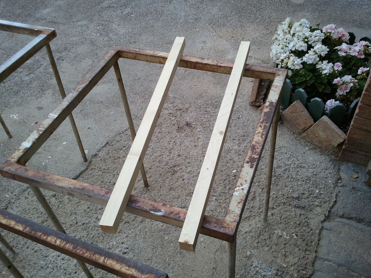

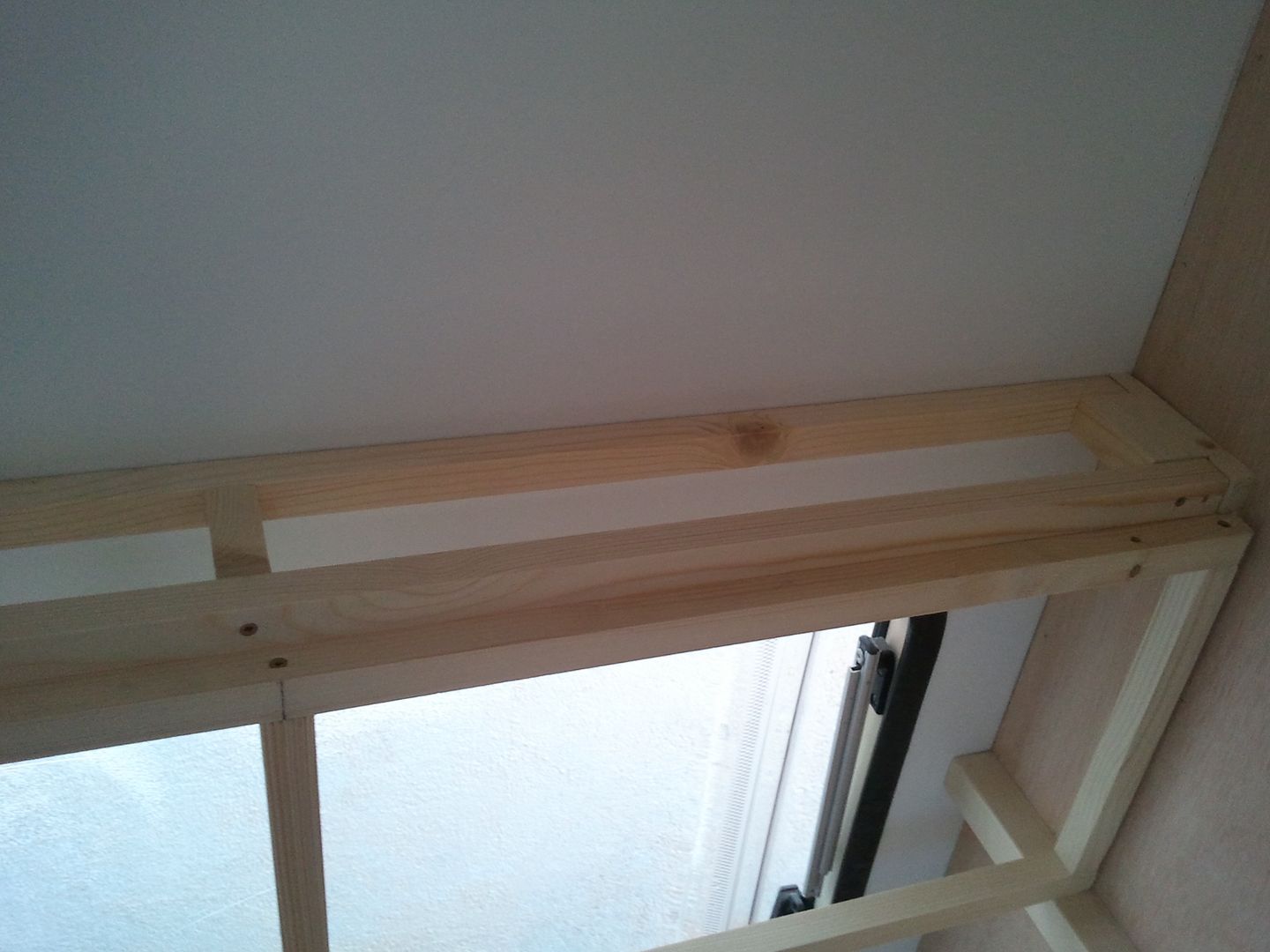

Seguimos!! Hoy a tocado empezar por la litera donde dormira el pequeñajo!
Bueno esto es parte de lo que sera la litera.
Aqui se ve las listones de apoyo puestos.

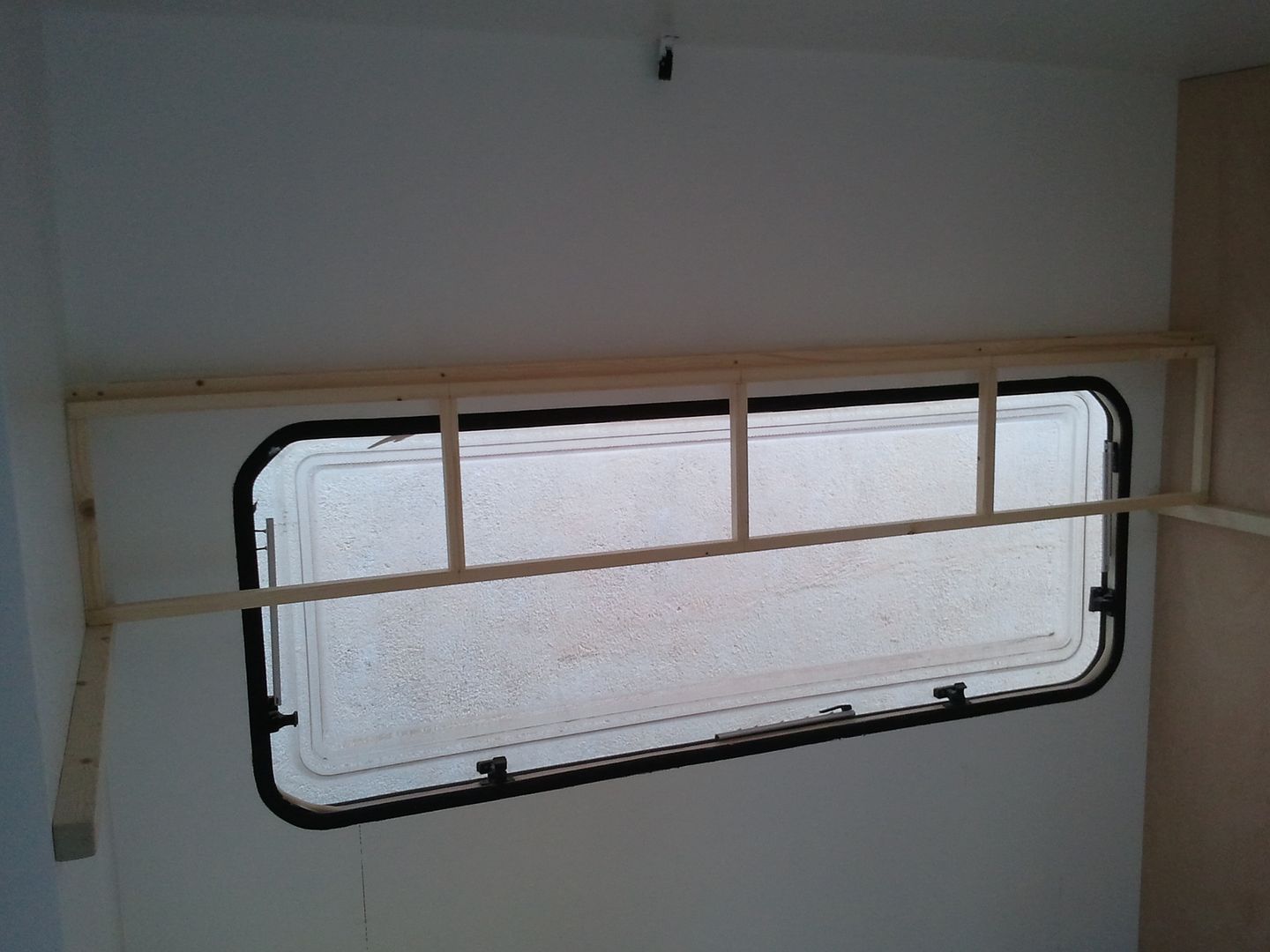

Pared WC
Pared Cama
Esta parte pequeña va fija a la pared. Me quede corto comando las medidas y le he echo un apaño. No cai que iba fija y dege demasiado marje.
Una paroramica de la parte fija! (a ver como se ve la foto)
Esta otra parte, es movil y subira hacia arriba. Quedara en pararelo con la fija.
Esta semana toca la cama. Si lo acabo creo que tendre que parar con el interior, por falta de material/dinero. Supongo que seguire son las tonterias que he dejado por el camino!
Mañana mas....
