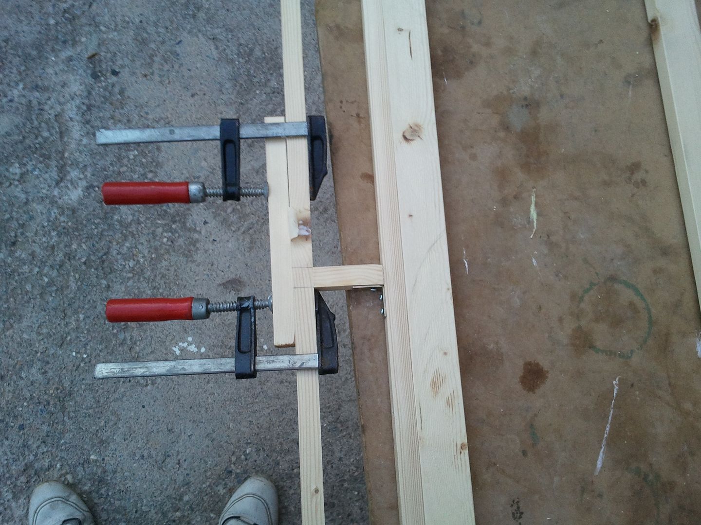

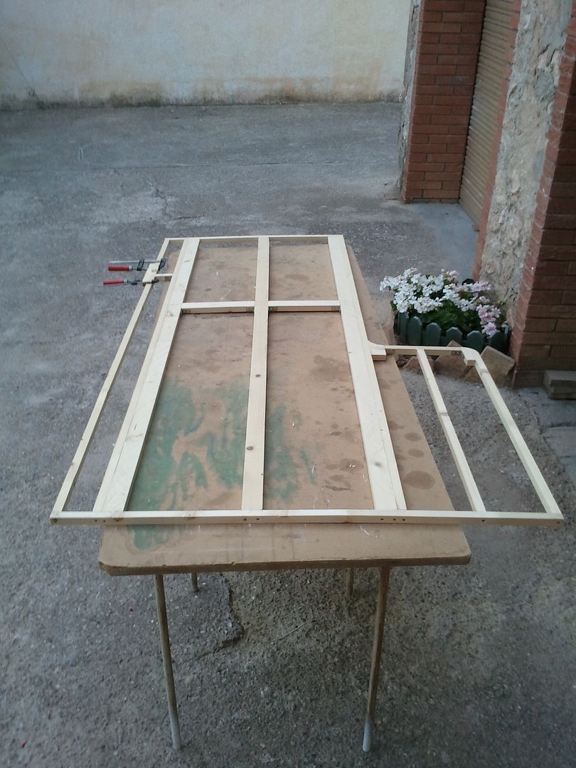

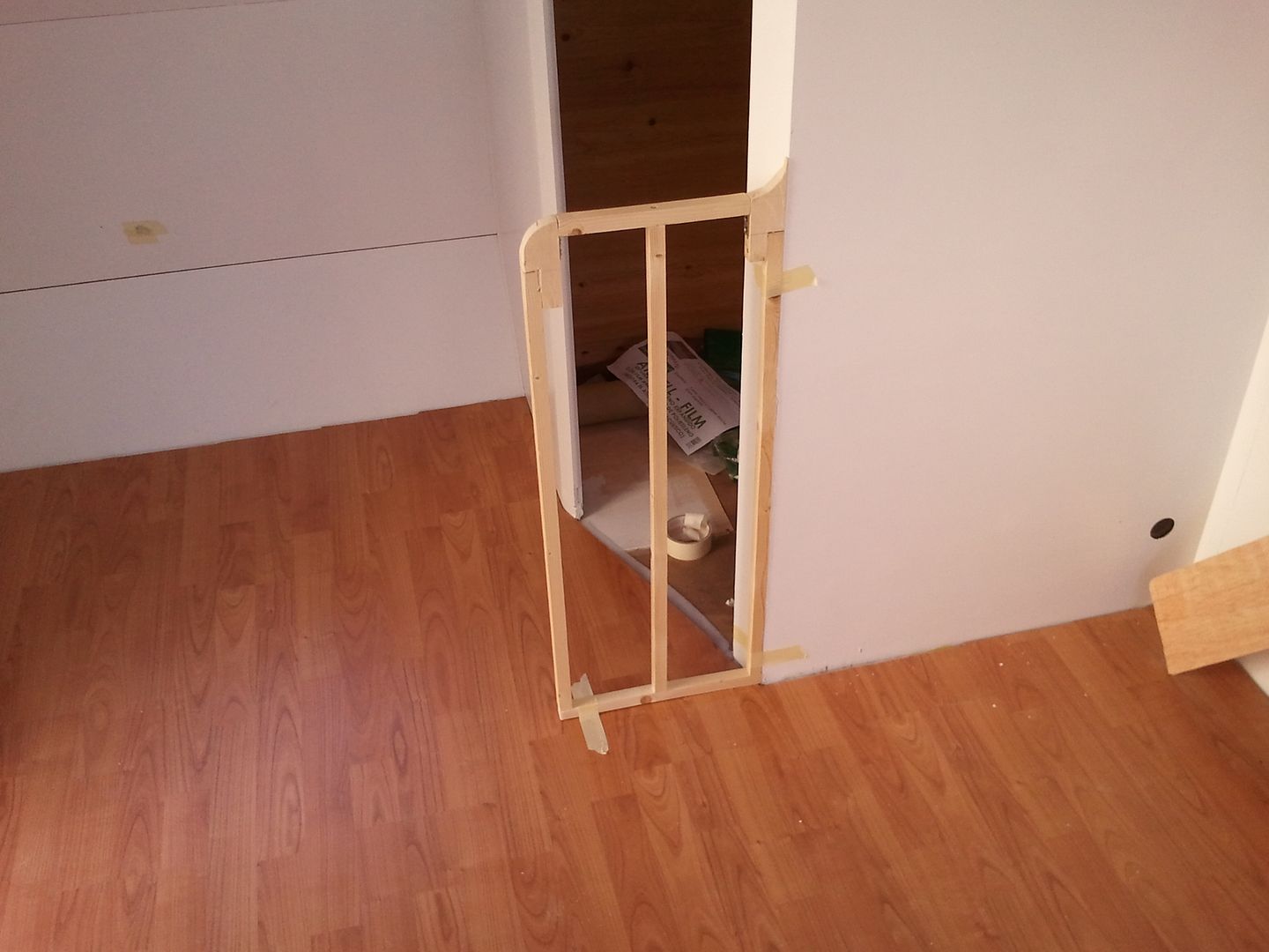

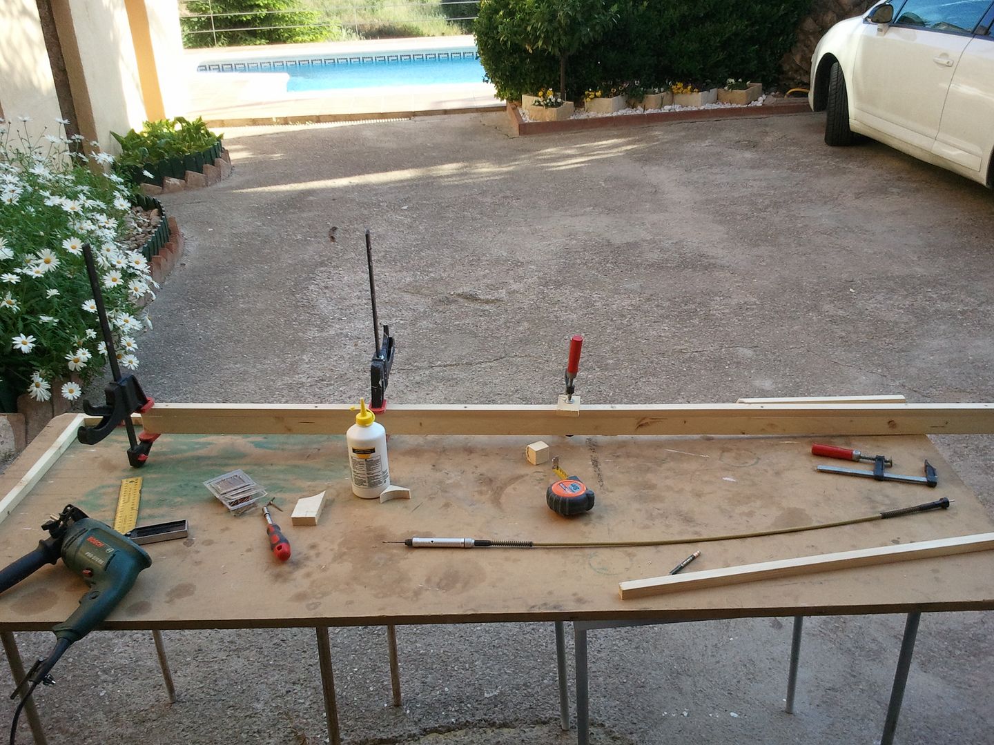

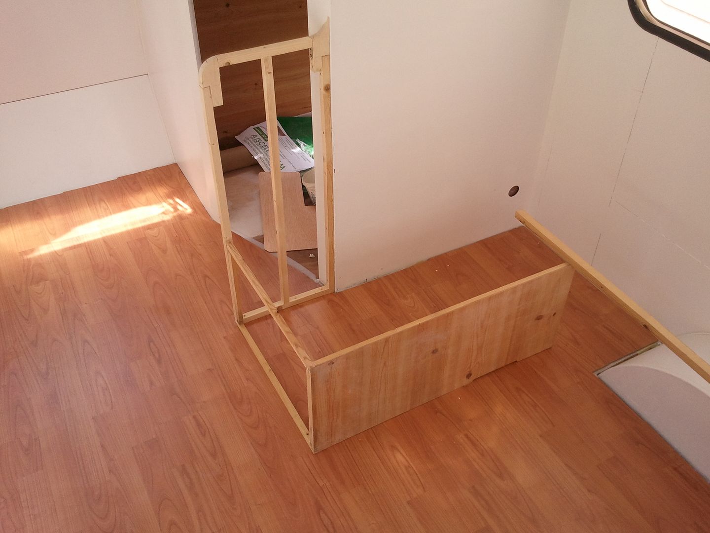

Bueno pues hoy he contruido el otro lado y he atornillado lo que construi ayer.

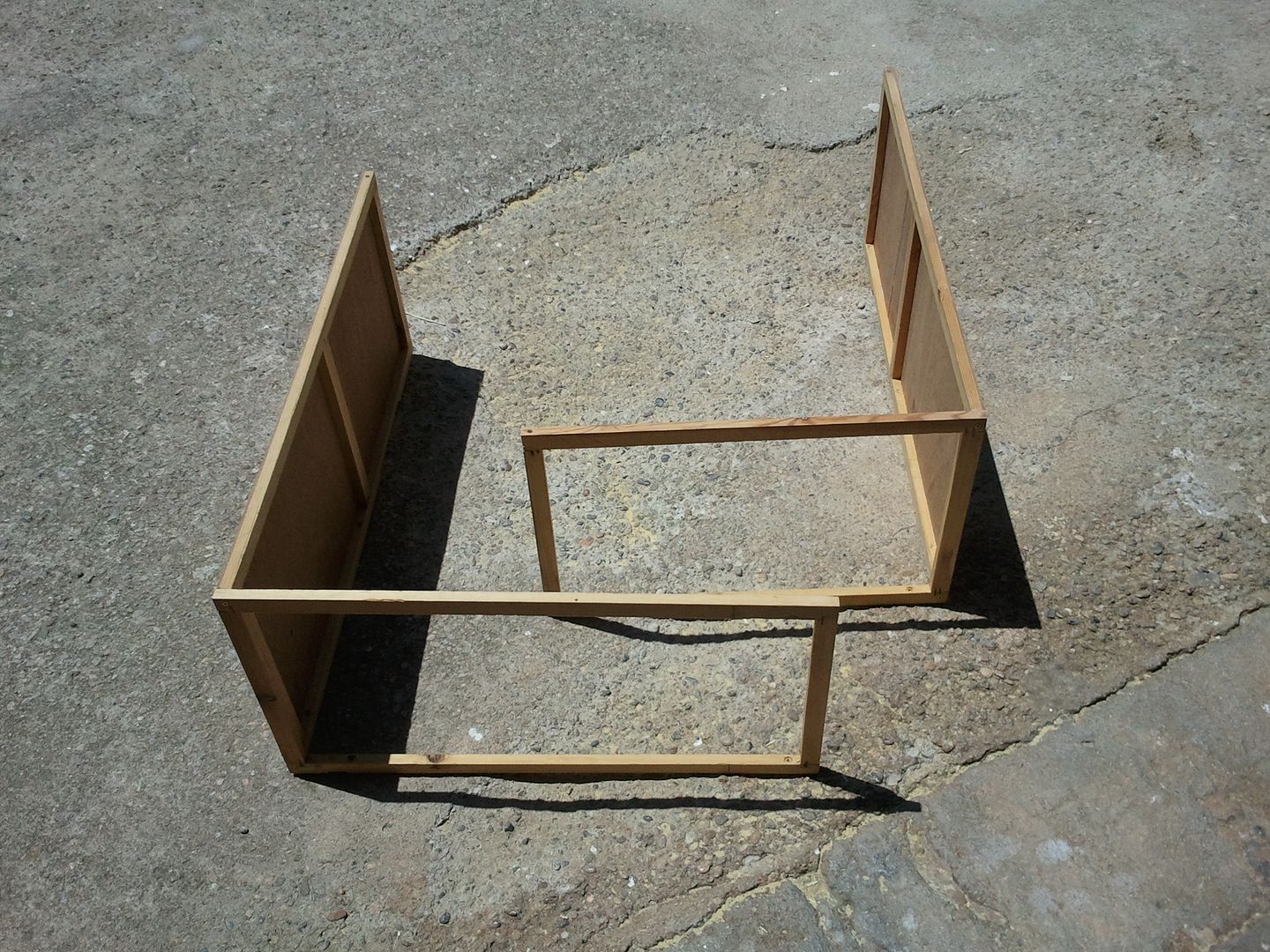

Este es el otro lado que lo he prolongado para que sea igual de largo el salo en los dos lados. Con lo poca cosa que es y el tiempo que me a llevaba a construirlo. Ya esta atornillado, solo falta acollarlo a la pared.

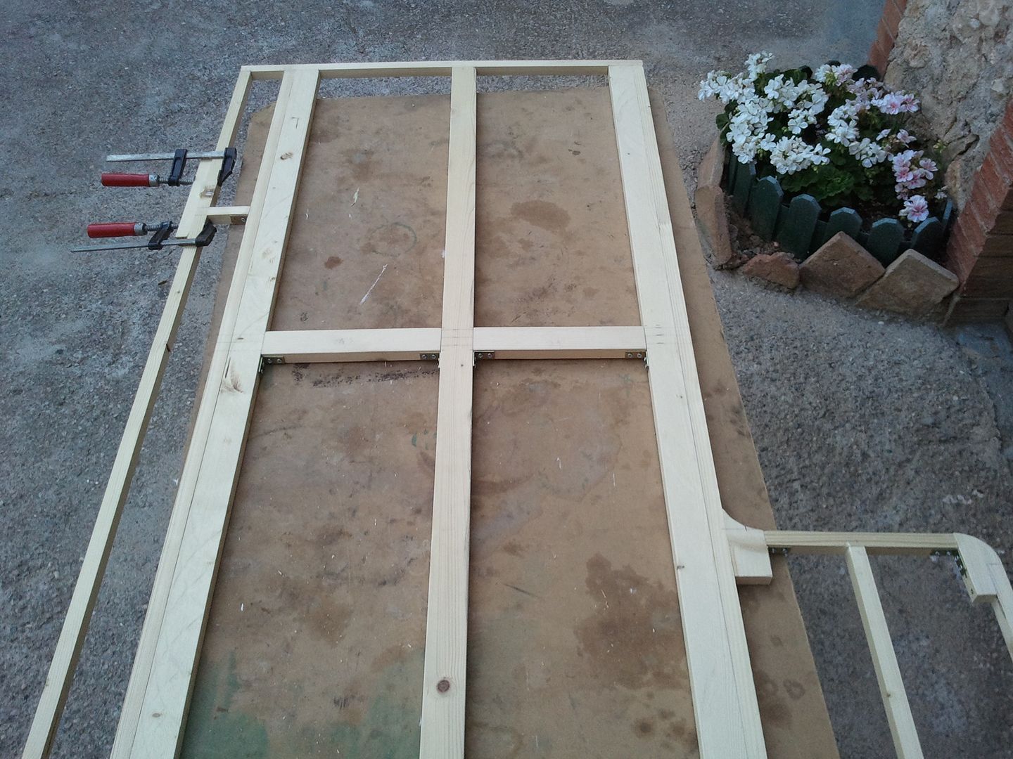

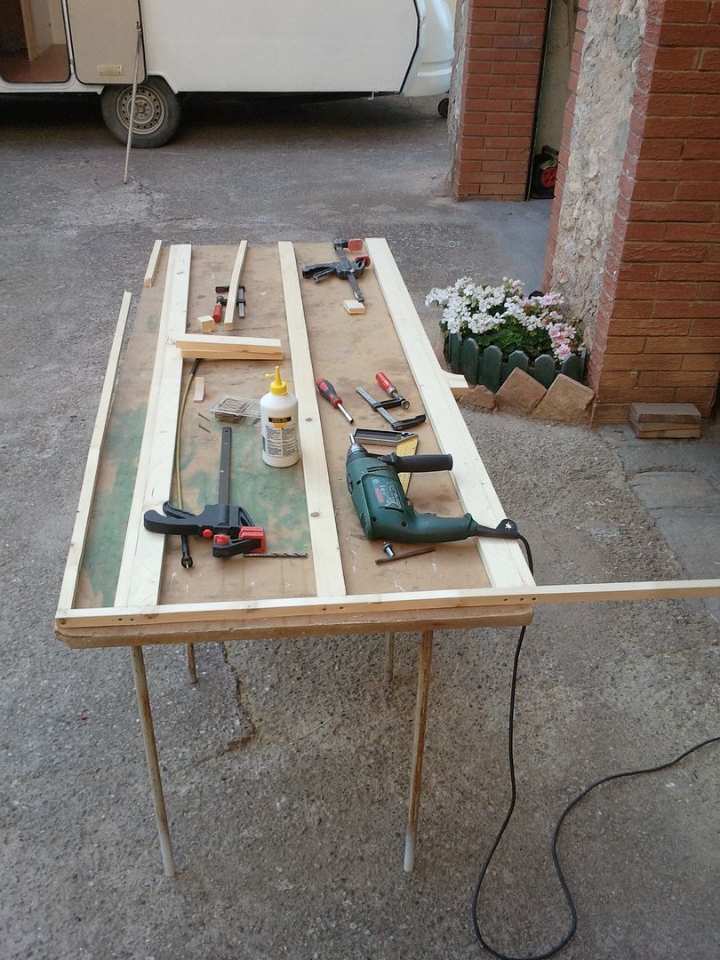

Este es la otra pared desmontado y en fase que atornillar.
A medias.
Y aqui ya acabado!
Aqui se ve las esquinas redondeadas.

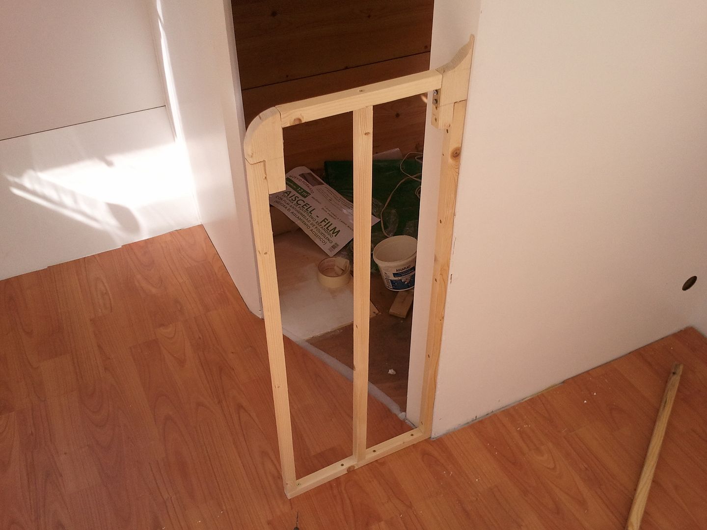

Aqui que puesto un liston de refuerzo, por que tendre que coge la cama, a su ves me sugeta el liston que como hay un nervio se me cayo al suelo mientras lo presentaba y se rompio. Como va coguido a la pared no lo he cambiado por no es necesario.
Bueno ahora solo falta ponerlo a la caravana y atornillarlo a ella.
Mañana ire por la mañana, ya que por la tarde me voy a casa la mujer y las ansias te ver lo puesto me pueden y no puedo esperar al lunes jejejejeeje
Mañana mas y mejor!!!!

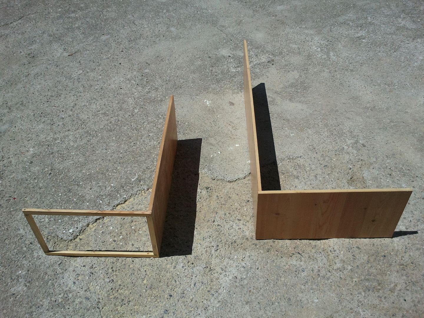

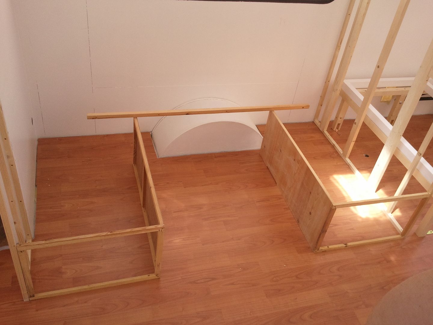

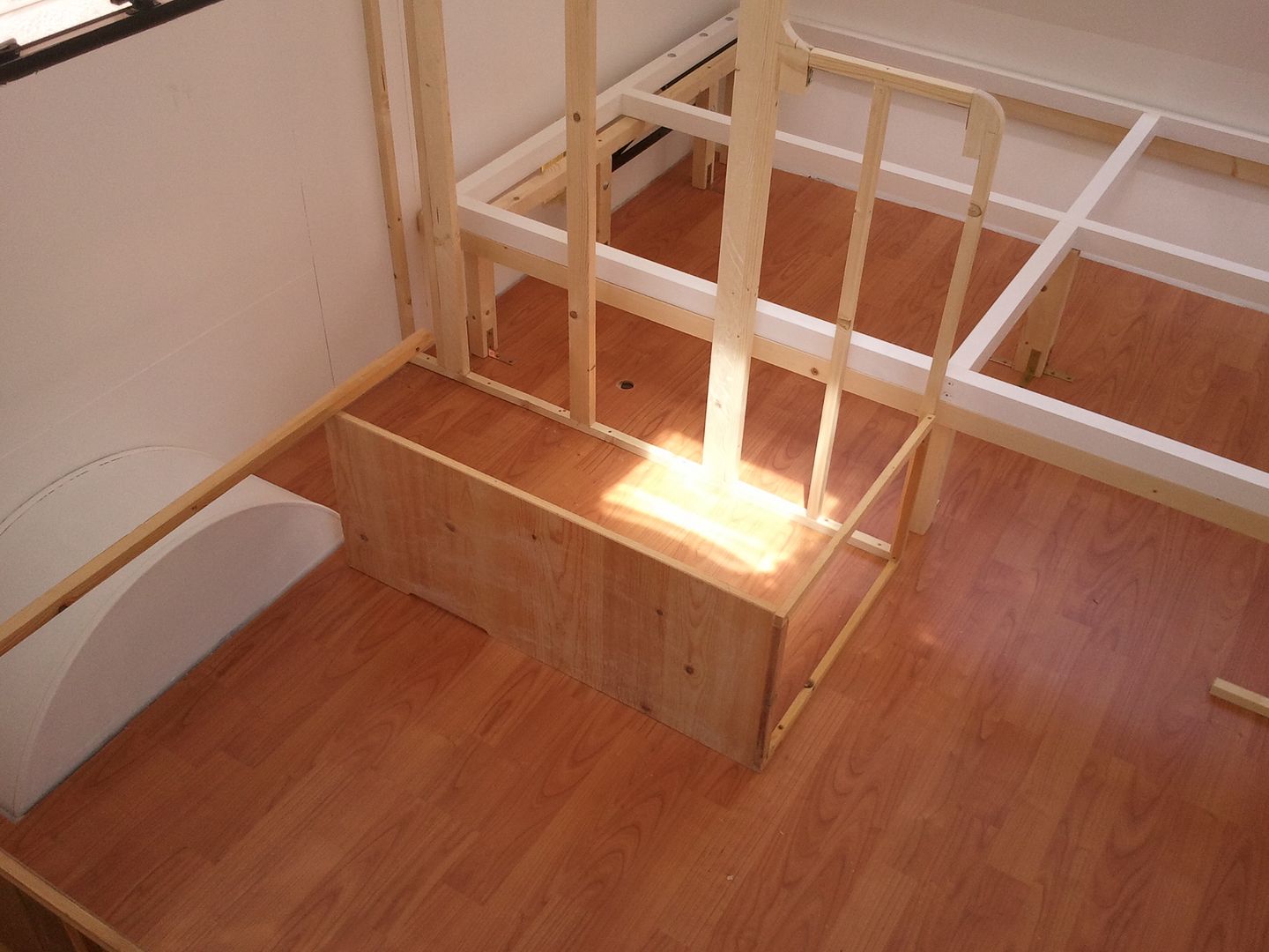

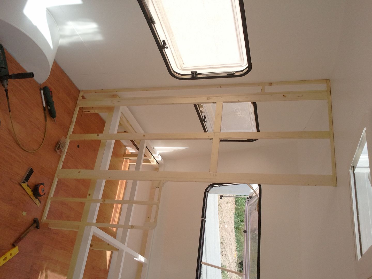

Bueno hoy he ido por la mañana ya que por la tarde no estare y tenia ganas de acabar lo de ayer.
Despues de medir poner a sitio, etc cuando lo tube listo, empece atronillar la pared nueva a la caravana. Me ha quedado bastante bien!!
Aqui fije la ampliacion de la pared del otro.
Esto es el antiguo arcon que habia donde ahora esta la cama fija. Es lo unico que traia la caravana, si os acordais. Pues lo he aprobechado, ya que no esta la cosa para derochar nada. El de la izquierda ya esta cortado a la nueva medida, y el de la derecha es el original.
Los dos ya cortados y reparados.
Pues en la caravana. Asi iran colocados, ya que hare un salon en U finalmente. El contrachapado de alante se lo he quidado, por que es posible que ponga unos cajones, como los del brico que hay por el foro. Ademas un contrachapado estaba ajugereado.
Lado izquierdo!
Lado derecho!!
Pues esto es todo por esta semana!!!! El lunes mas y mejor!!!!
