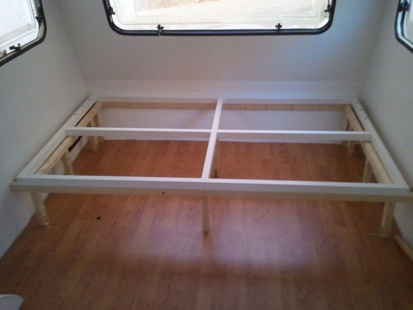

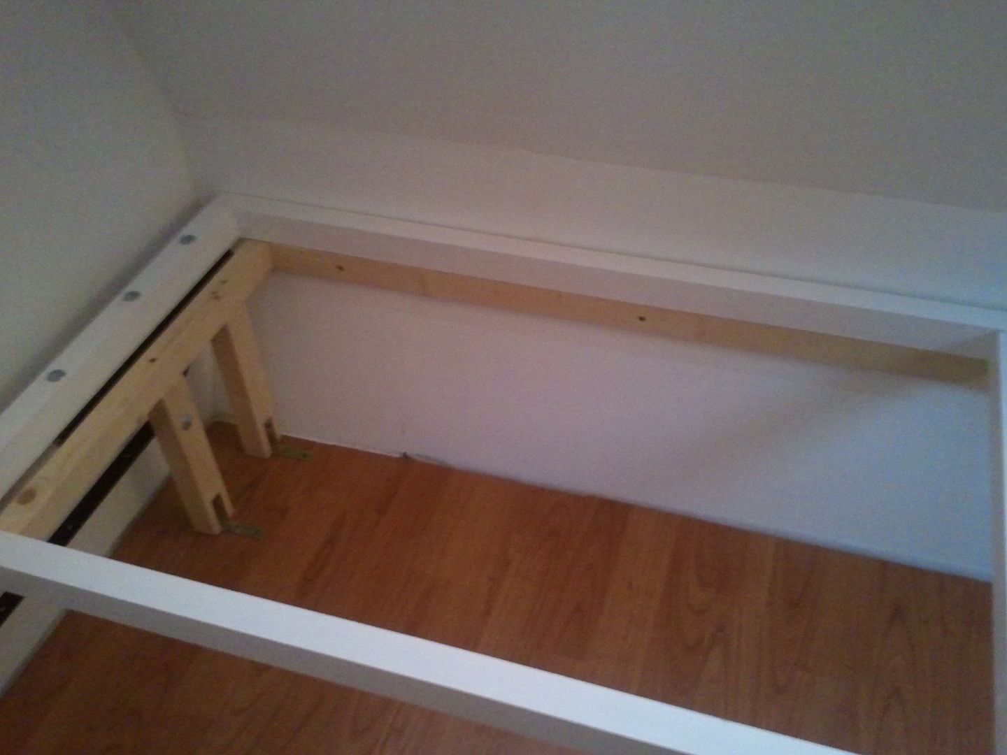

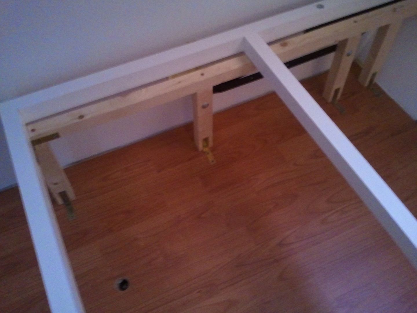

Esta tarde me puesto con el interior. Me pues con la cama de matrimonio, acabarla y fijarla!
Aqui las patas que aguantaran la cama de matrimonio. He puesto los dos travesaños para sujetar bien la cama.

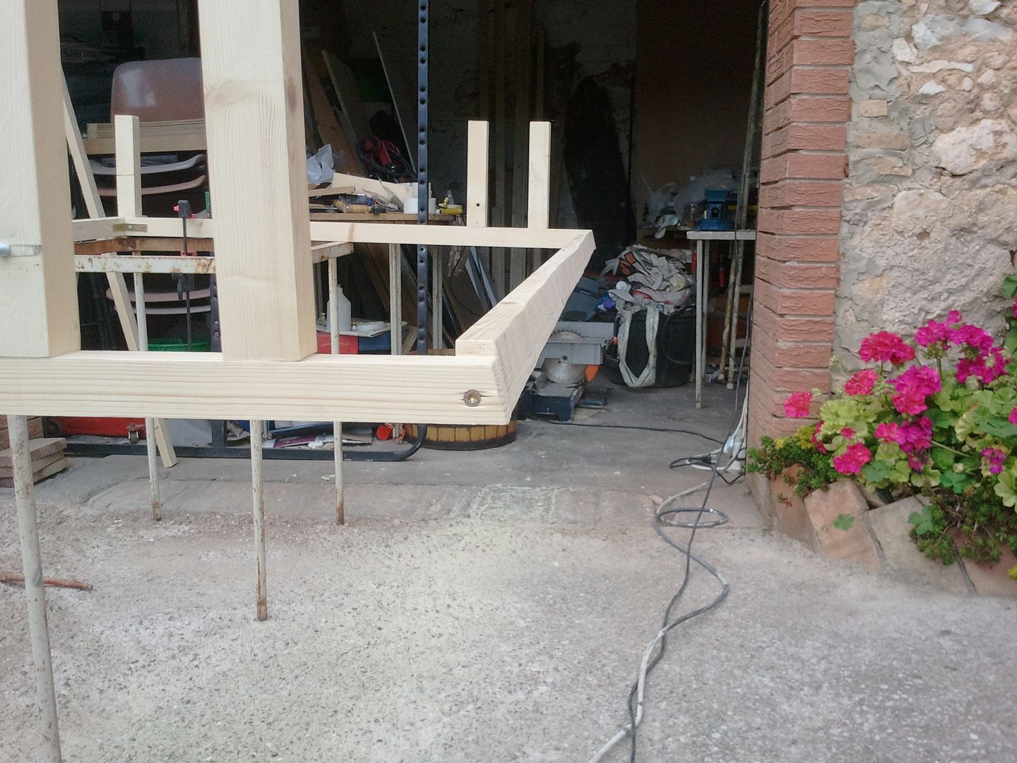

Aqui se ve el corte con inclinacio que he hecho, para quedara bien puesto a la pared, ya que esta tiene esa inclinacion!

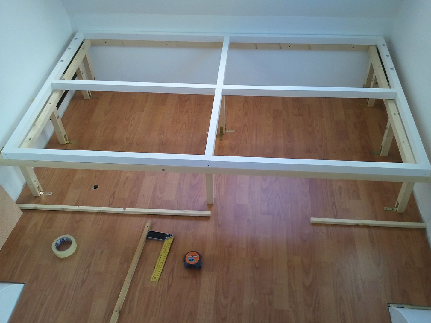

Aqui ya todo montado y fijado.

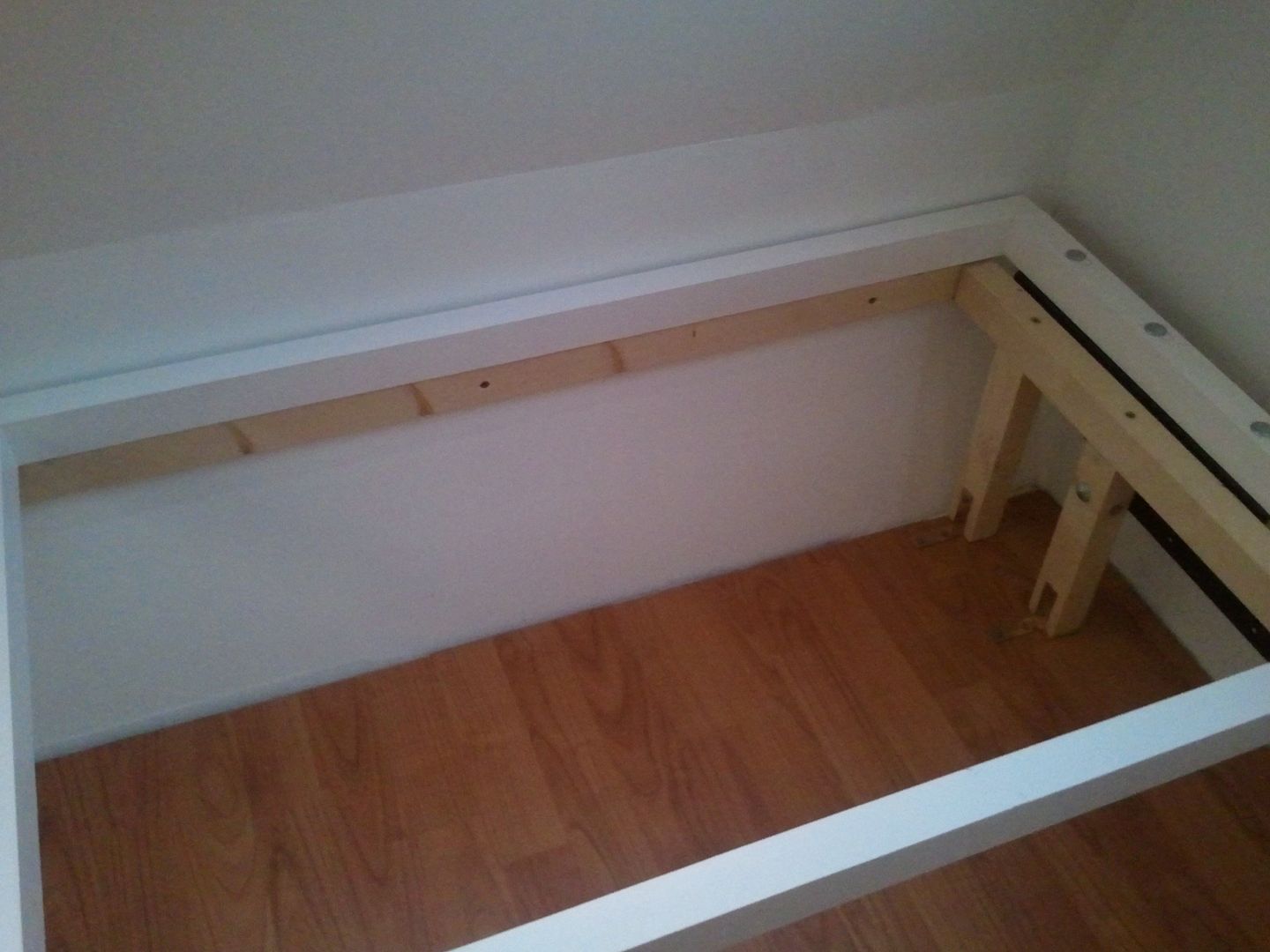

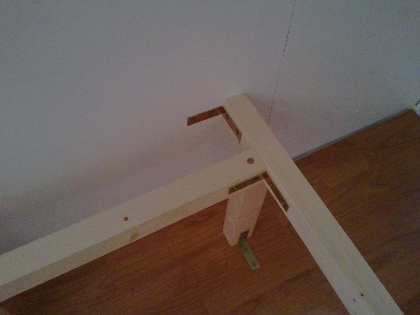

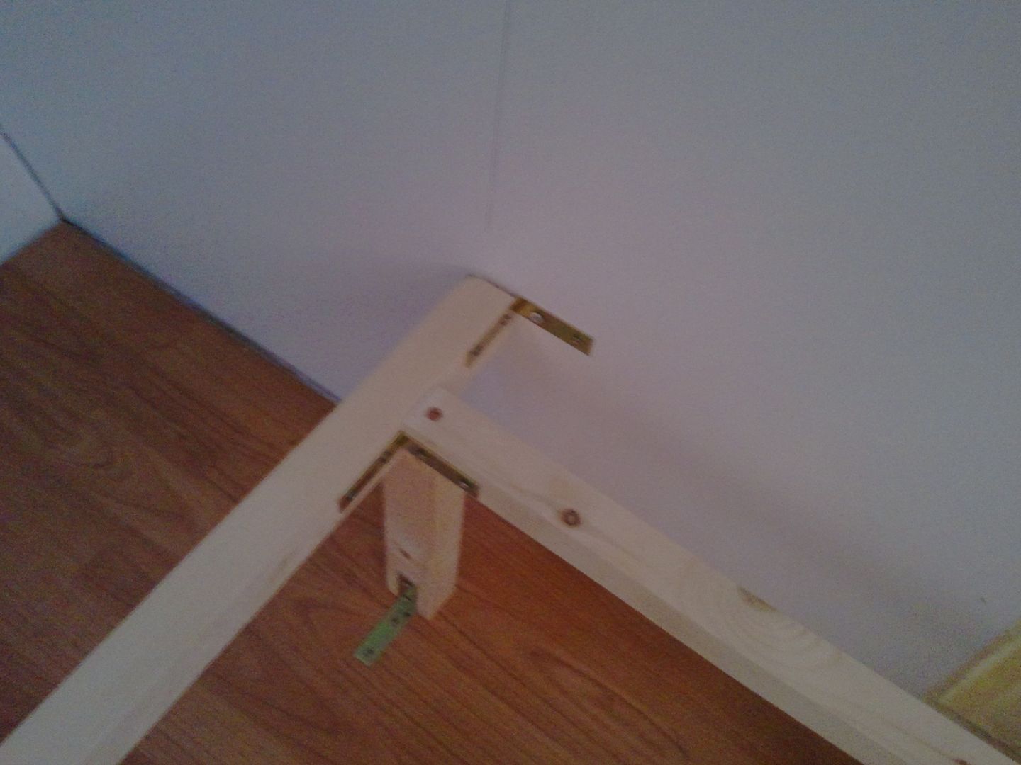

Los angulos que sujetan las patas.
El travesaño con inclinacion y sugetado a la pared.

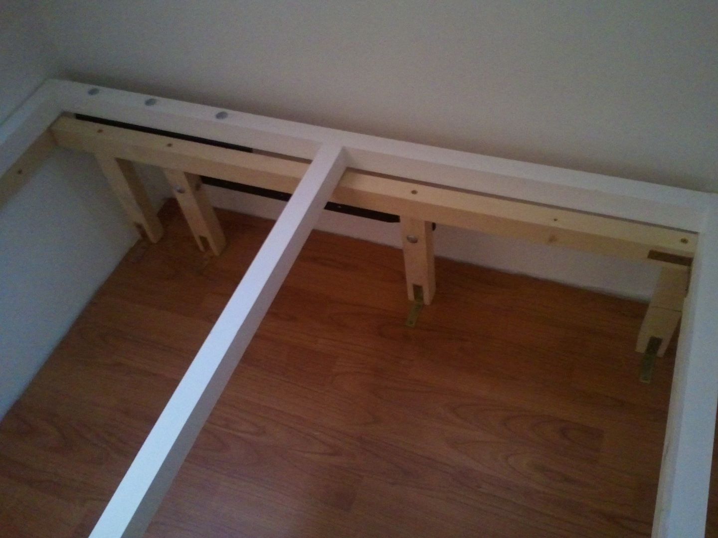

Las otras patas.

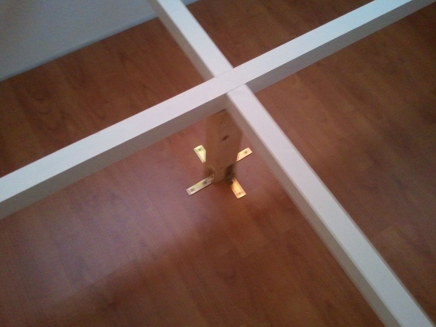

La pata del medio para reforzar el centro del somier.
Y esta pata lo he puesto en medio del travesaño delantero, tambien para reforzarlo.

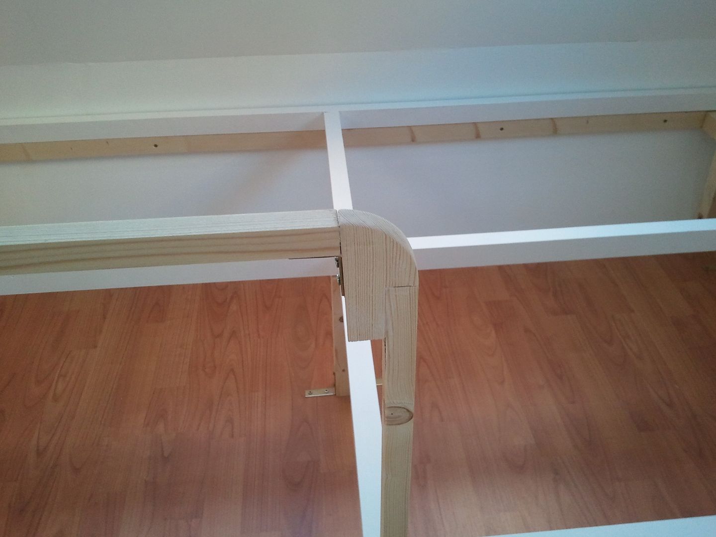

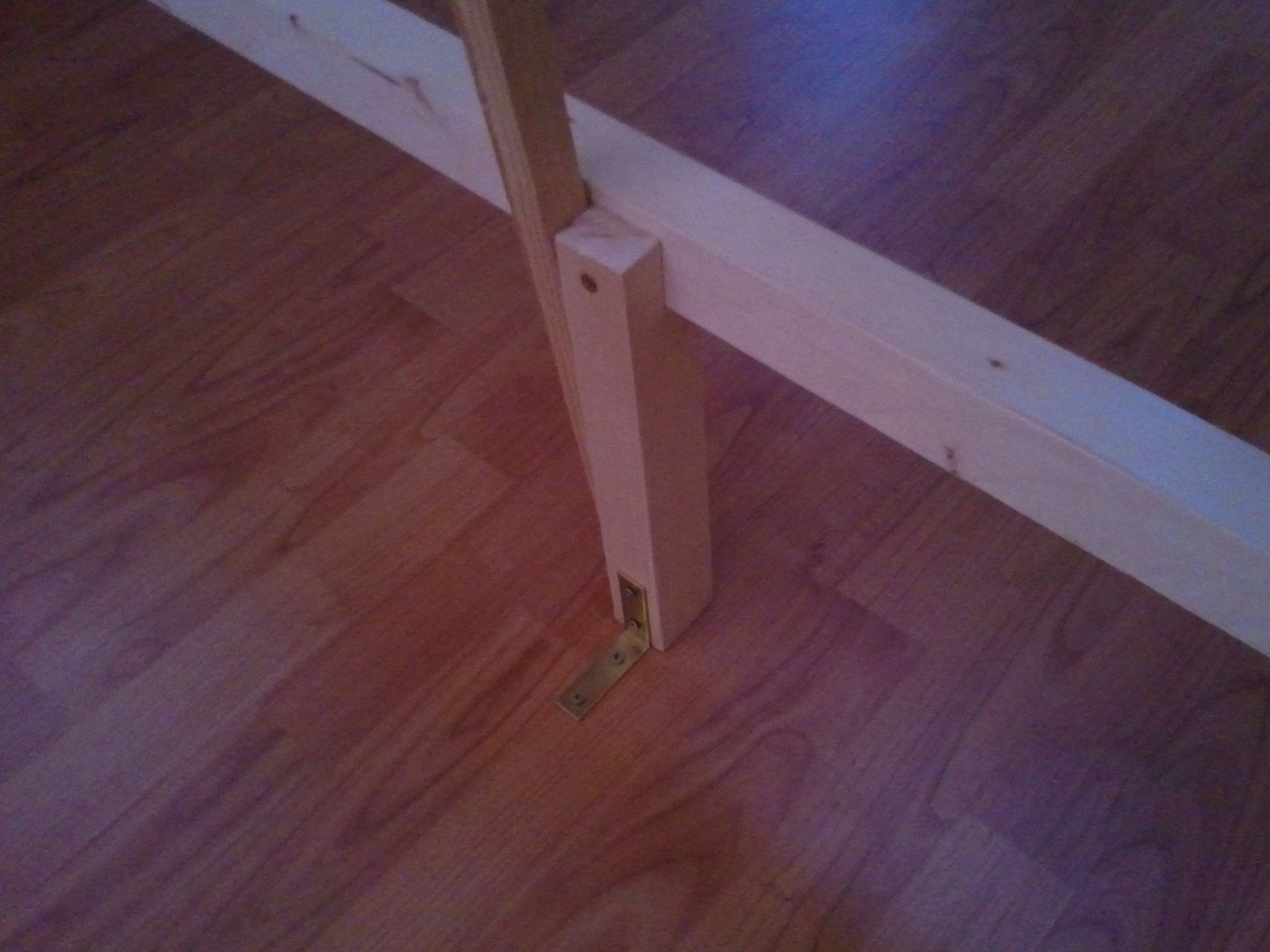

Asi Es como que sujetado el travesaño a las patas y a la pared. Tambien se ve que tiene un poco de holgura para que a la hora de entrarlo no rayara la pared y a la vez no afecte la dilaacion a la pared.
El otro lado.

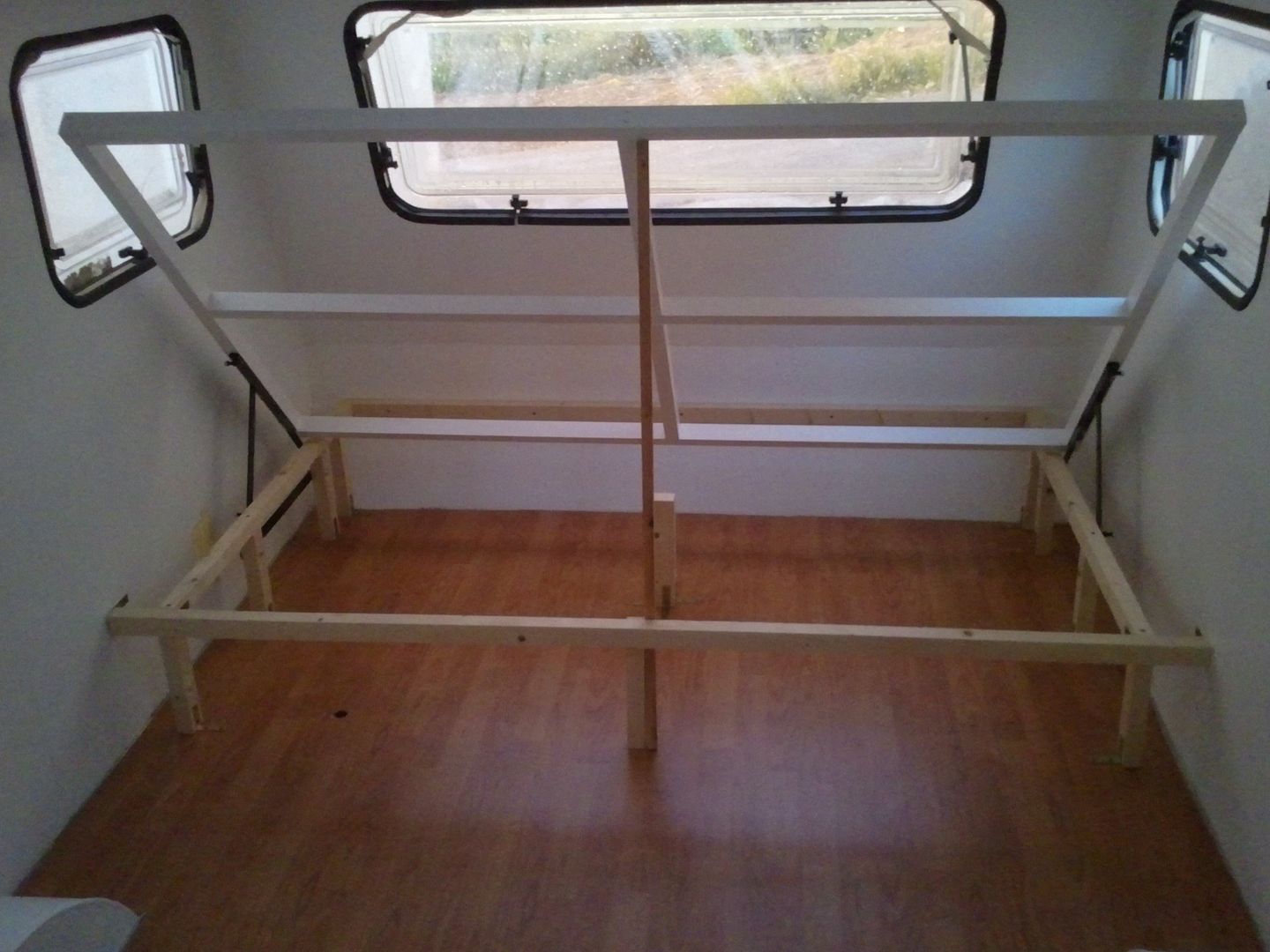

Aqui la cama levantada. Solo me falta poner las lamas pero eso mas adelante, ya que asi si tengo que pasar me es mas facil, que no con las llamas puestas.
Mañana mas y mejor!!!!!

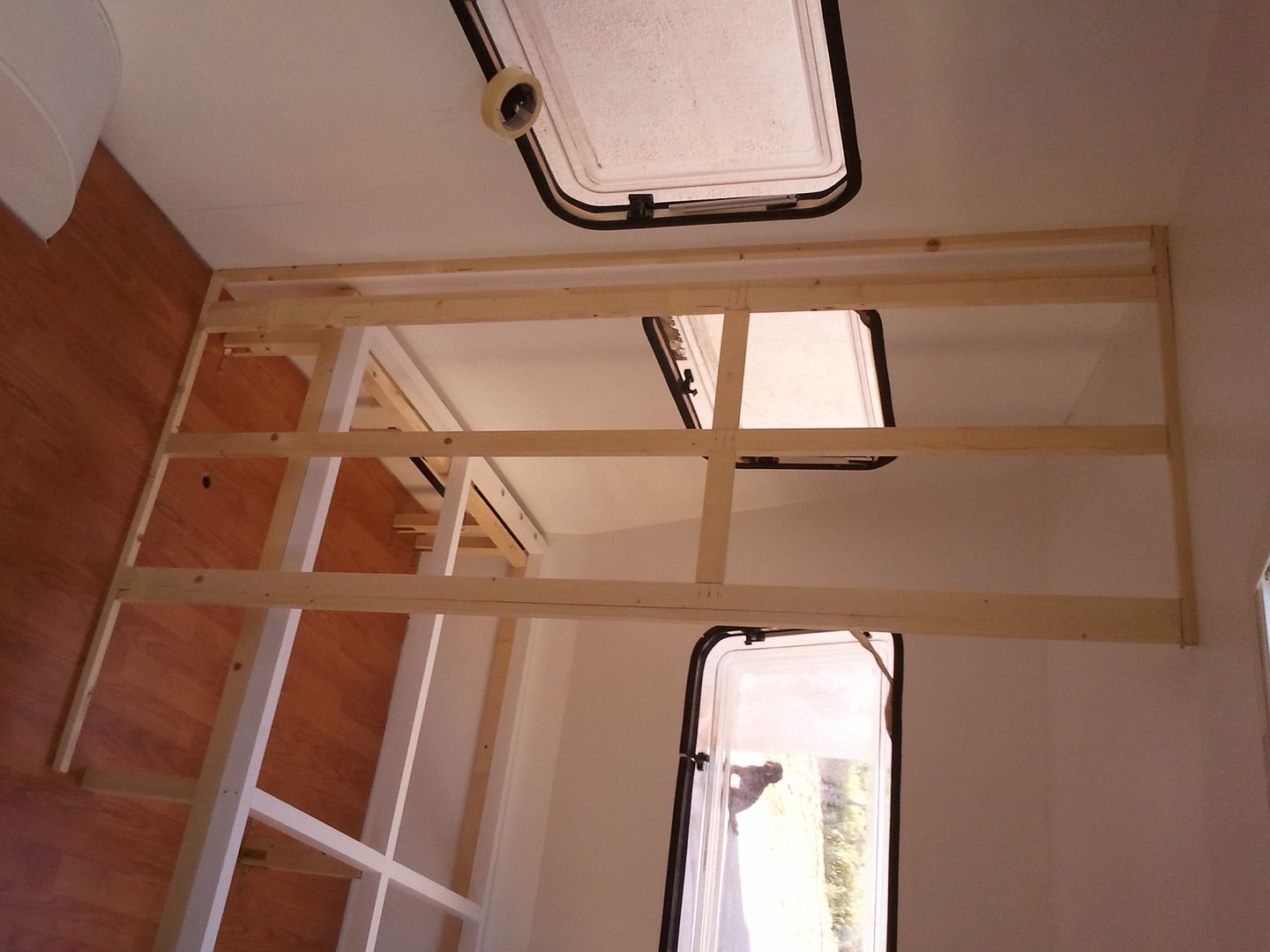

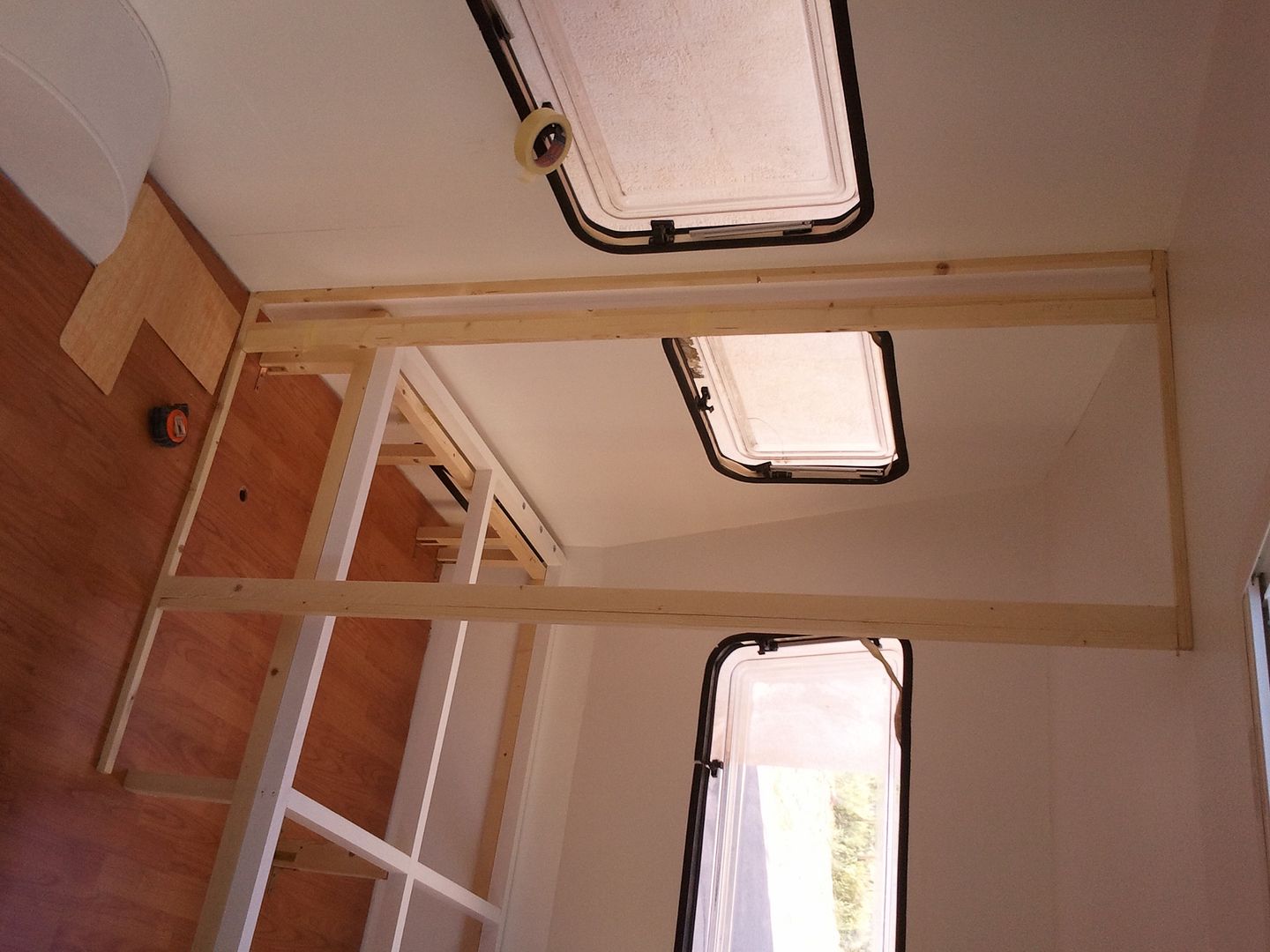

Otra tarde mas con el interior. Hoy he hecho mas de lo que me pensaba, y estoy muy contento!! Pues bien hoy he empezado con la construcion de la pared que separa de la cama con el salon. Tambien soportara el peso de la litera, ya os enseño el dibujo he hice.
Aqui primero he presentado el tema. Con la medida de ancho que tendra el salon y el ancho que tendra la parte de el armario y nevera.

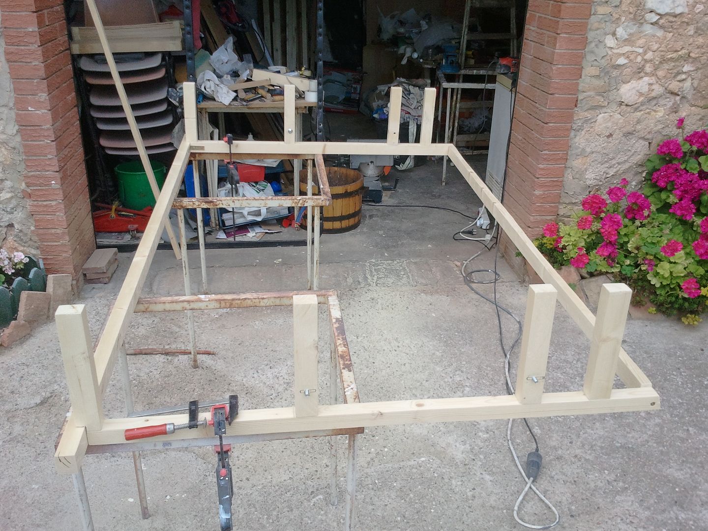

Una vez presentado y claro. Comenzamos a corta y construir la pared. Solo esta presentado, cuando termine lo desmontare todo y lo encolare y atornillare.
He puesto esto listones mas anchos para que soporte mejor el peso de la litera.
Aqui se ven los tres ya colocados y el central donde ira acogido un listos de apollo de la litera.
Aqui el como ira la continuacion del respaldo del salon.
Le voy a rodondear las esquinas para que quede mas curioso.

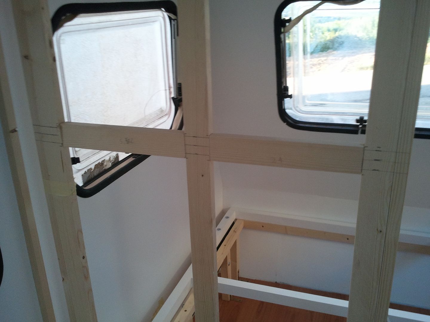

Esta zona es donde he comentado antes que ira acogido el listons donde se apoyara la litera.
Aqui ira el otro liston de apoyo. Yo que tape los agujeros, por que no la iba a poner aqui la litera, pero al final ha habido un cambio de ultima hora, buenos desde que fui a la feria del Baricentro.
Aqui a ultima hora he cortado un liston para ponerlo en medio.
