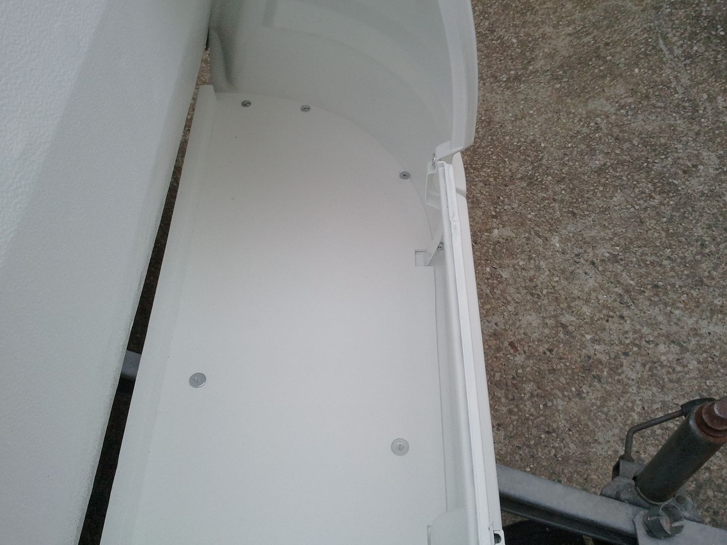

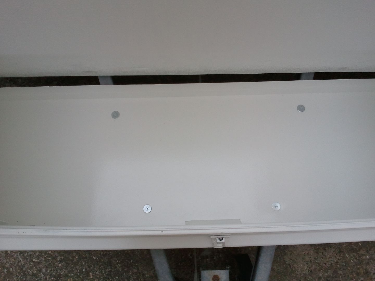

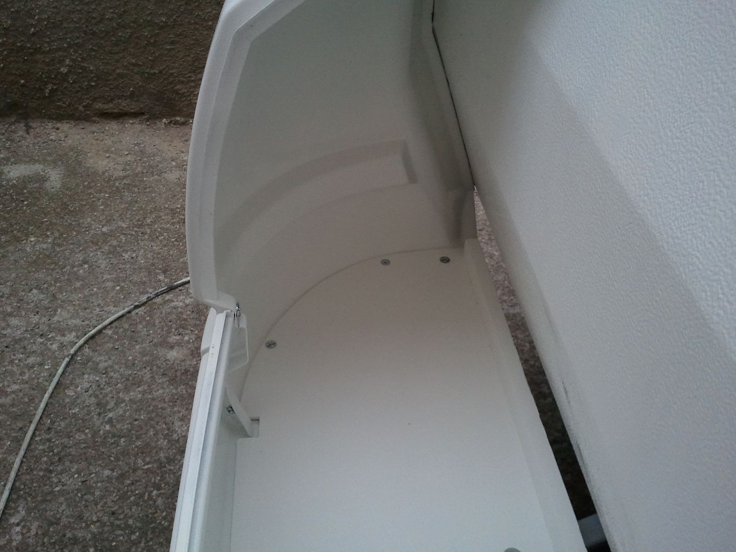

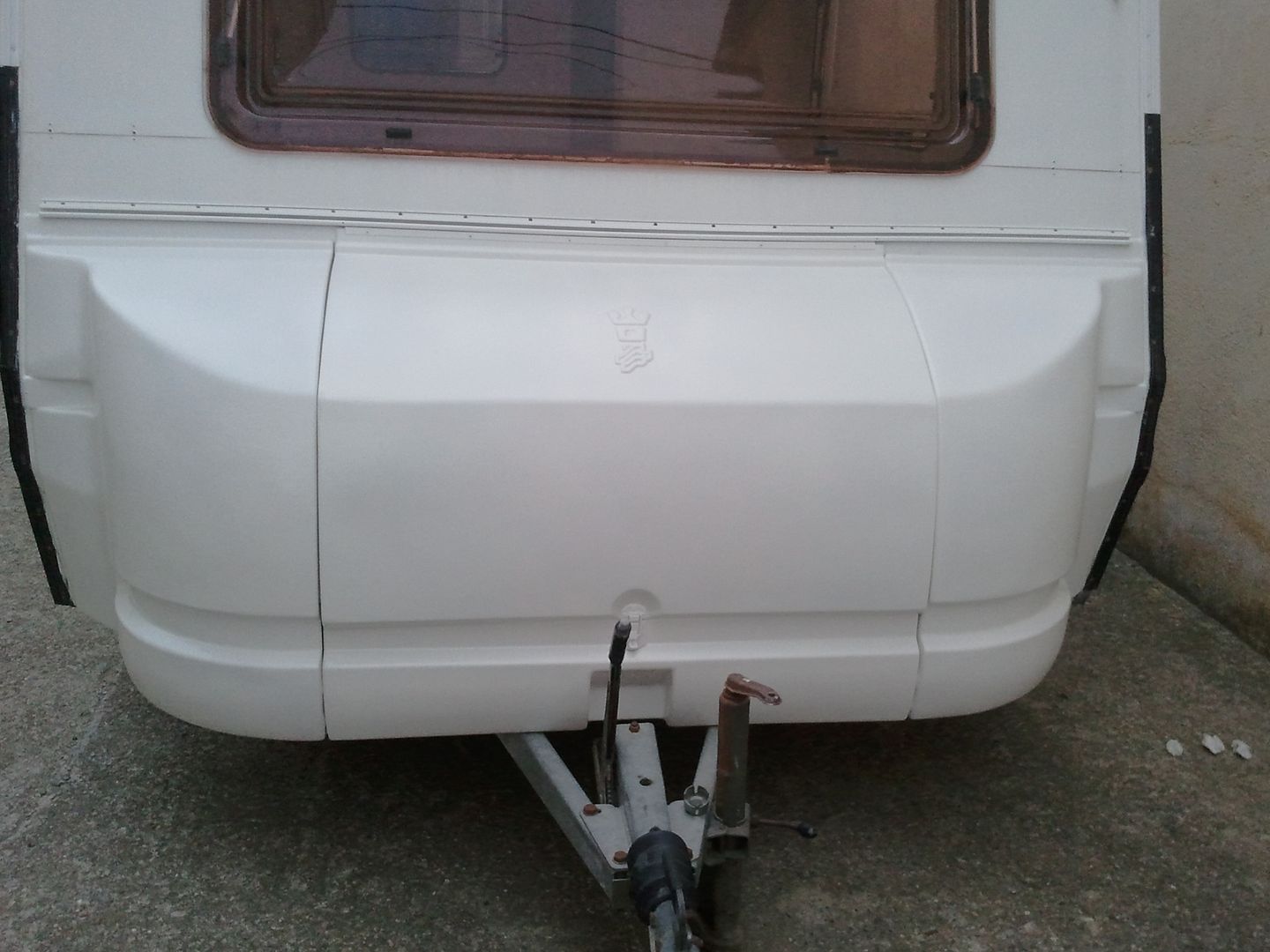

Despues de el fin de semana, hemos vuelto a la reforma!!! Hoy a sido una tarde poco productiva, ya que a sido muy entretenido montar el arcon delantero.
Pues hoy he montado todo el arcon delantero. Primero he puesto la parte baja de la tapa.
Luego he fijado el suelo del arcon al chasis y a los laterales del arcon. Al chasis con tornillos y a los laterales con remaches!

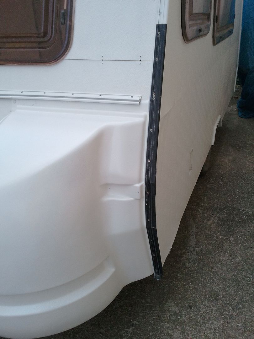

Tambien he montado el trozo de perfil que me faltaba, y la guia de la pata del arcon. Antes pero, lo he sellado todo con ceys, para evitar que se me vuelva a filtras agua al interior.
Aqui se ve mejos la guia hay puesta con la cinta de butilo. El poquito de sobrante de butilo que sali por arriba con un cuter lo he recordado y la he retirando.

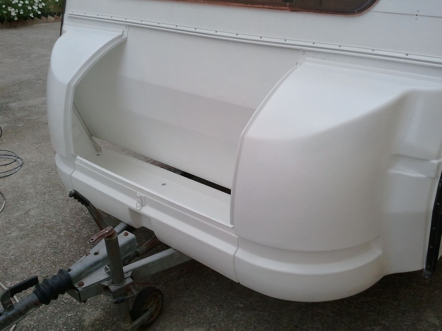

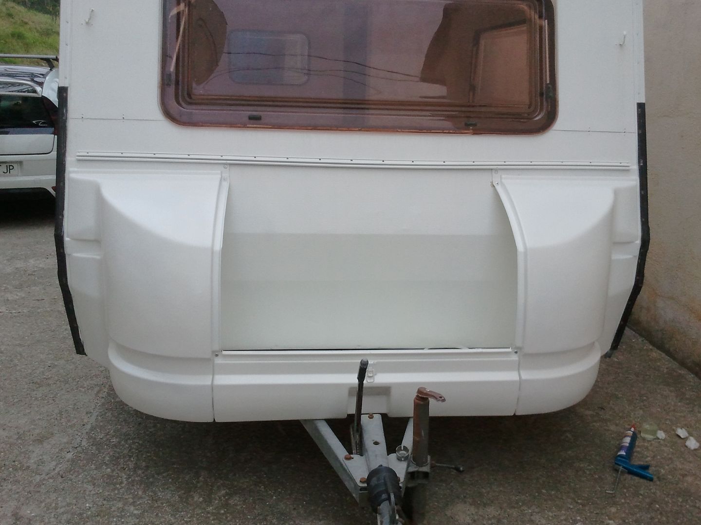

AQUI porfin el arcon terminado!!!!!! Bueno tengo que darle otra capa de pintura, ya que hay alguna pelada.
Mañana si puedo habra mas, si no el miercoles!!!!

si señor, muy chulo te ha quedado....

[quote user="AntonioPF" post="124823"]si señor, muy chulo te ha quedado....[/quote]
Ya me esta costando lo suyo, yaaaaa!!!

Eres un artista.

Ese arcon ha quedado muy bien,,machote. la verdad es que da gusto ver la evolucion,,,,,,

[quote user="jose66" post="124835"]Ese arcon ha quedado muy bien,,machote. la verdad es que da gusto ver la evolucion,,,,,,[/quote]
Pues la tapa con el soporte a quedado DPM no creo que se me raje, o al menos no por ser blandenge!

por cierto, buen trabajo xavierete...
