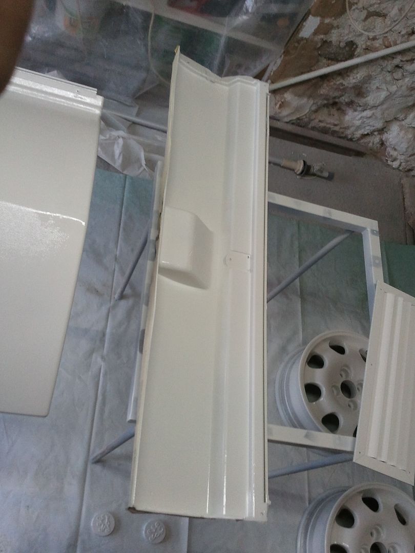

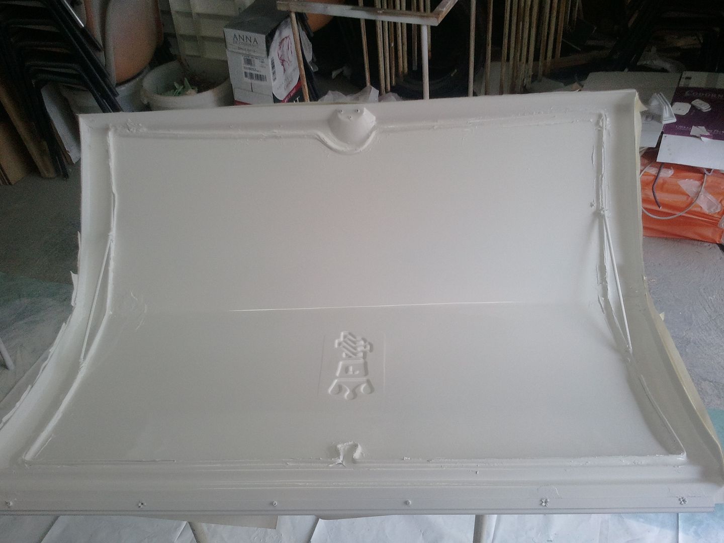

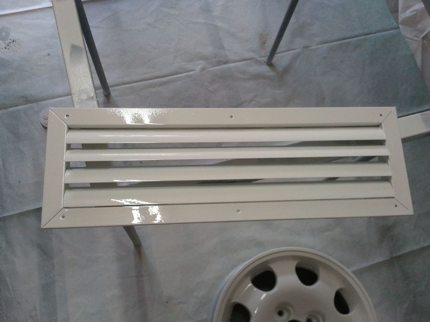

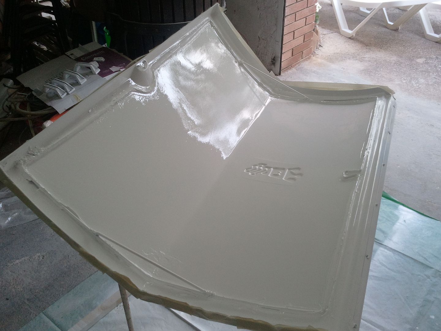

Bueno ya casi tengo terminado el arcon delantero. Hoy pinte el bajo de la tapa por detras y la tapa por delante, tambien a probeche para repasar la rejilla de la nevera.
La tapa del arcon. Solo falta la parte de dentro.
El bajo de la tapa pintado por dentro.
La rejilla.

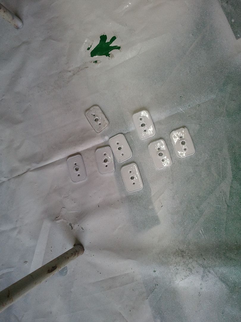

Tambien pinte estos plasticos que son de las manetas. Para acabar la pintura de la pistola XD.

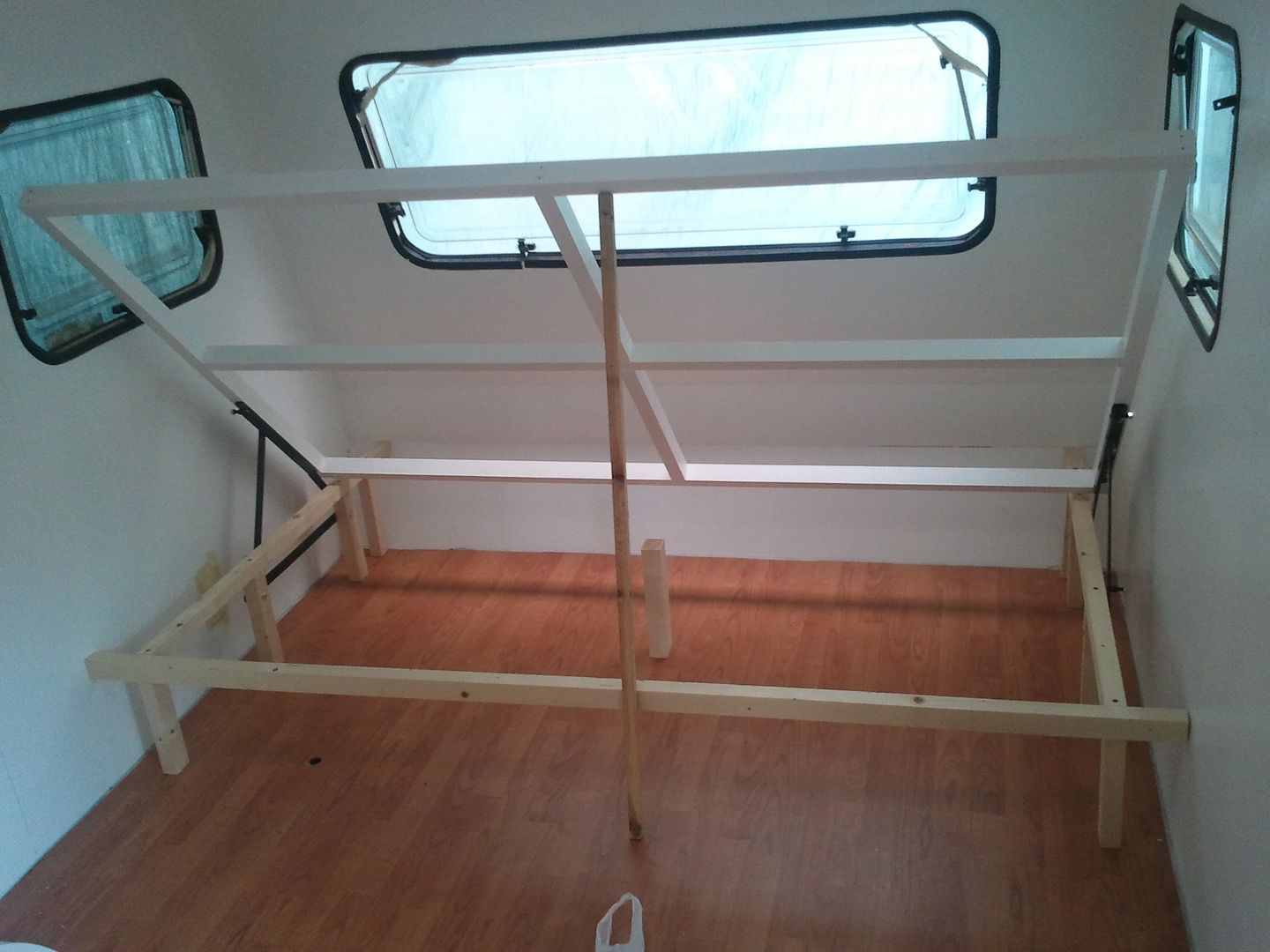

Cuando acabe de pintar y limpiar lo utencillios, me puse con la cama. Prepare para poner las bisagras de canape. Esta mañana compre los tornillos, pero me equivoque en la medida de unos y no pude poner las bisagras al somier, asi que hice las patas donde ira cojida la bisagra, y lo presente para ver como quedaria una vez terminado.
Asi iran mas o menos las patas.
Y estas son las bisagras!

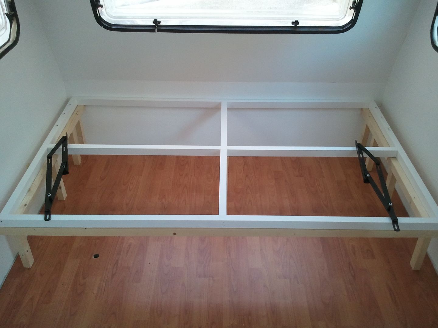

Bueno pues ya tengo (supuestamente) el arcon todo pintado!!! Solo falta pontarlo! Hoy he hecho todo lo que tenia planificado por hoy!!
Aqui la tapa pintado por dentro.
Como brilla

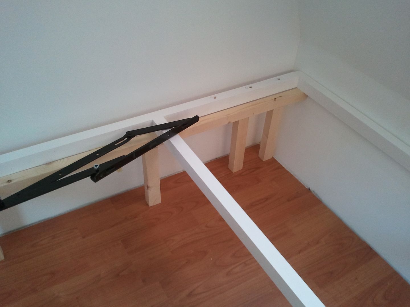

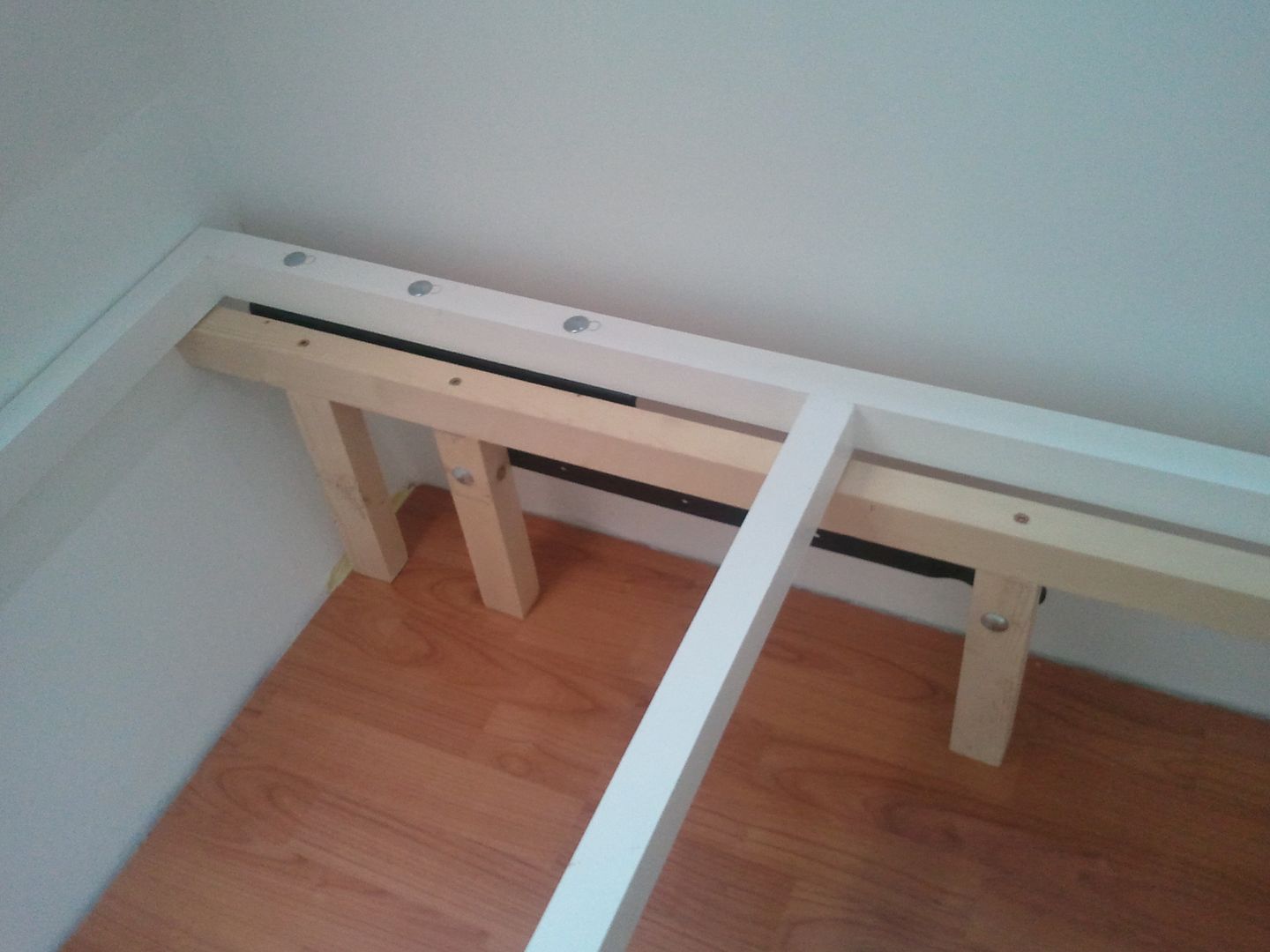

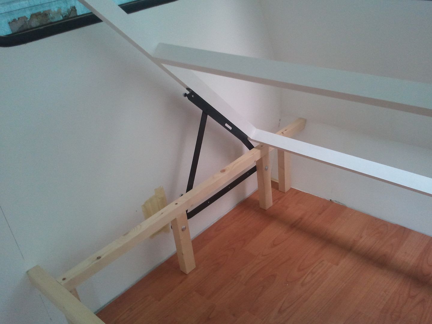

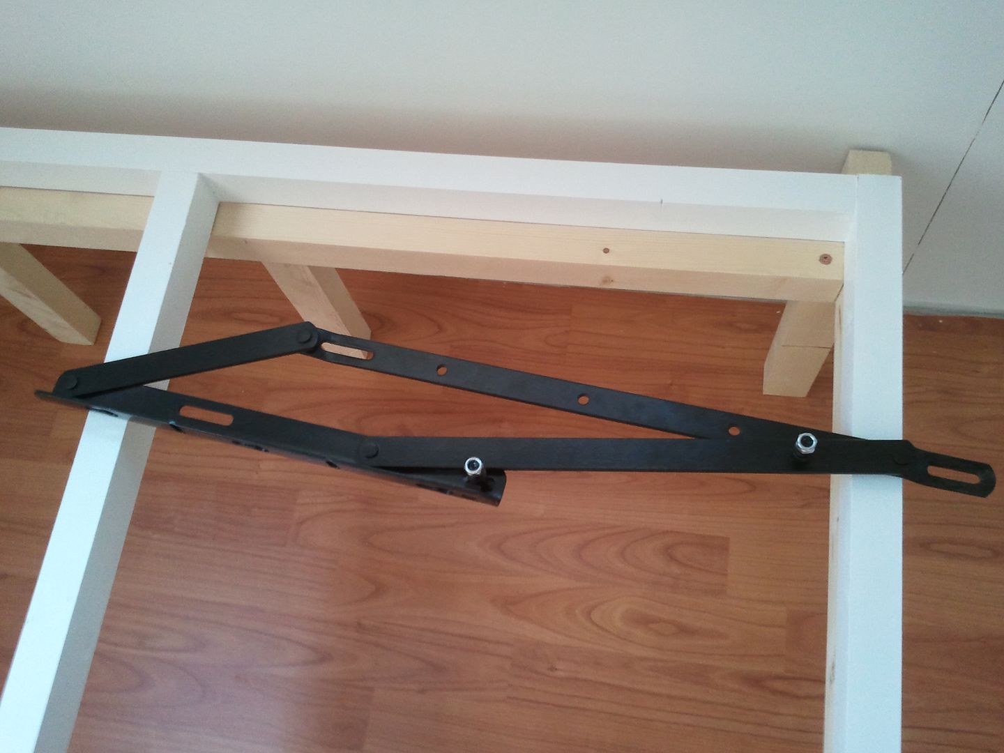

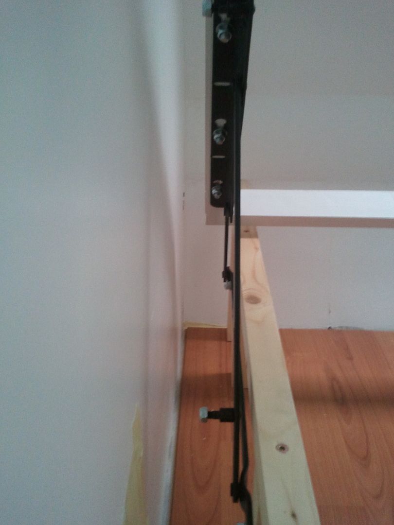

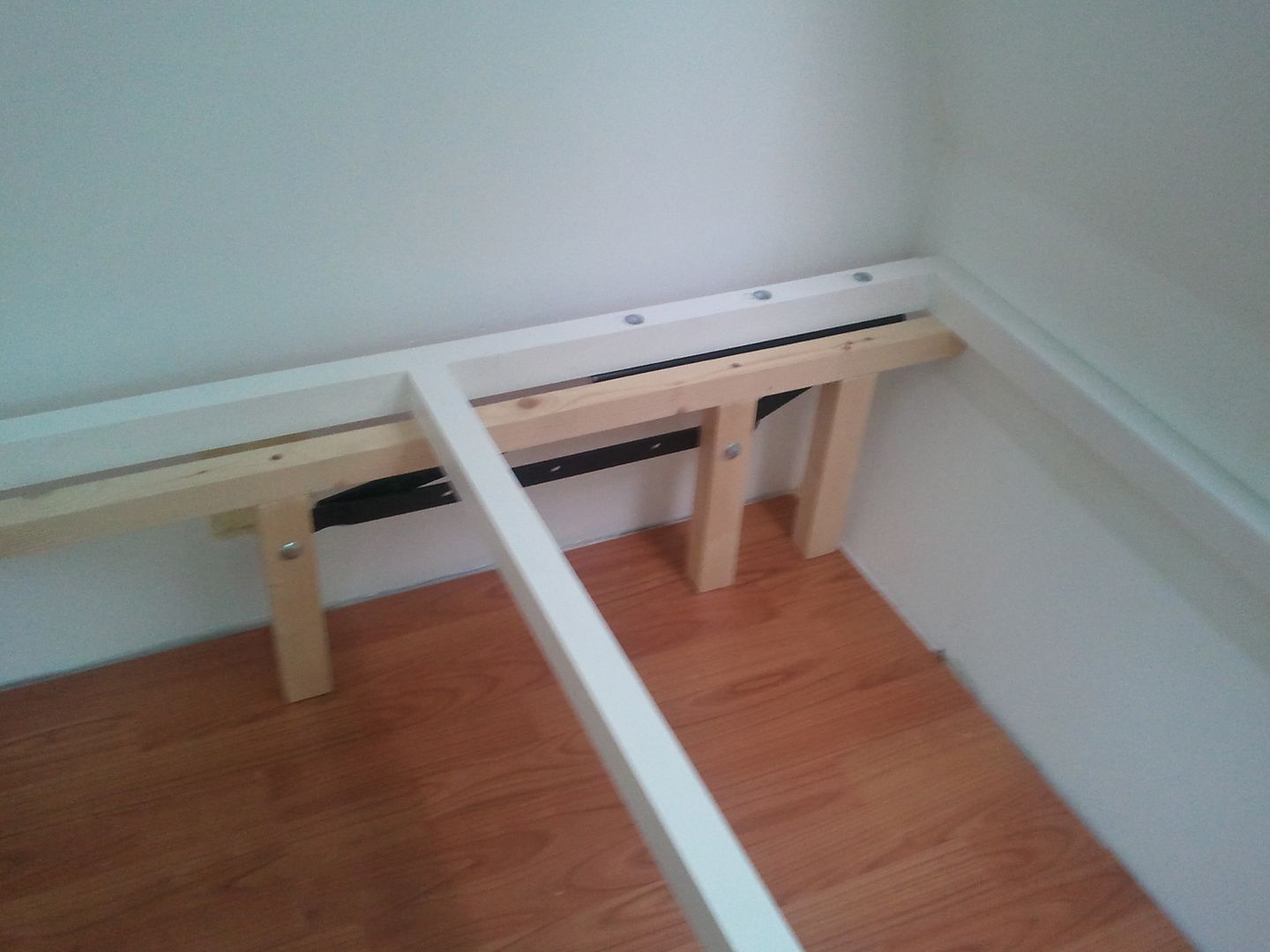

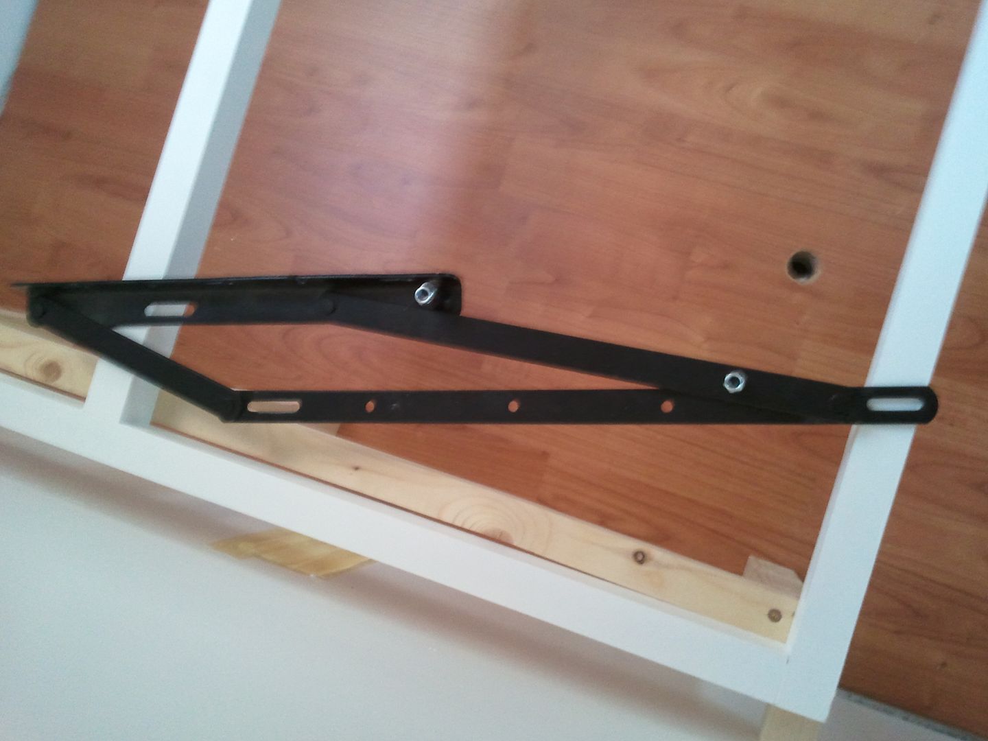

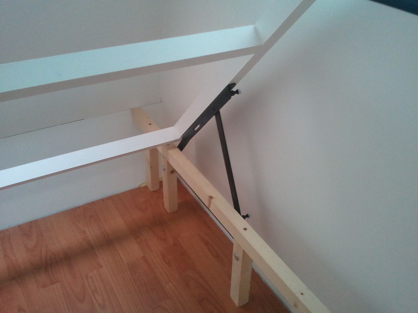

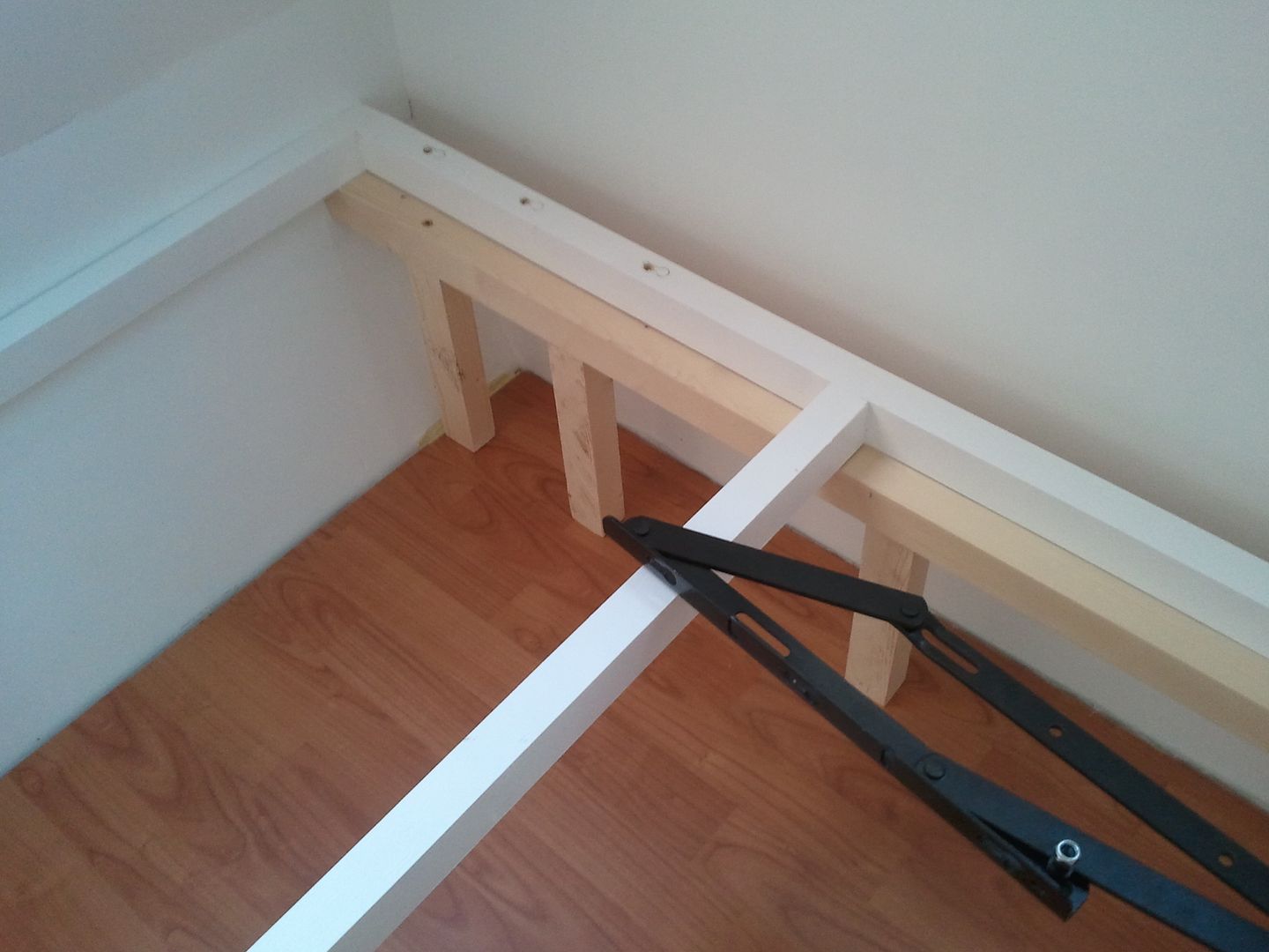

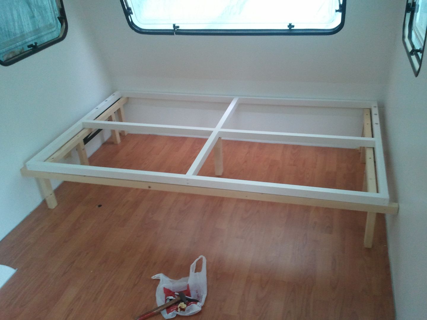

Una vez pintado, me puesto como ayer con la cama. Despues de ir a cambiar esta mañana, 6 tornillos que los compre cortos. Pues hoy ya he podid poner las bisagras. En esta foto que ve mejor el apoño del medio, ya que en las de ayer no se apreciaba. Hoy que cogido el angulo bueno para que se viera. A falta de fijar las patas asi quedan las bisagras puestas.
Las he puesto por dento, por la sencilla razon de ponder cojer el somier por la parte de abajo. Si ponia las patas hacia fuera y la bisagra dentro la cama se apoyaba en la bisagra y no en las patas como era mi idea. Es esta forma incluso queda mejor, por que los largeros apoyan directamente a las patas.
Asi queda abierto. Bisagra de la izquierda.
Bisagra de la derecha.
Vista general. Me faltan como ya dige los amortiguadores, que aun no los compre. No me llegaba para todo y tampoco me corren prisa ahora mismo para ir provando y haciendo el interior.
No se ve muy bien pero aqui esta la bisagra!
