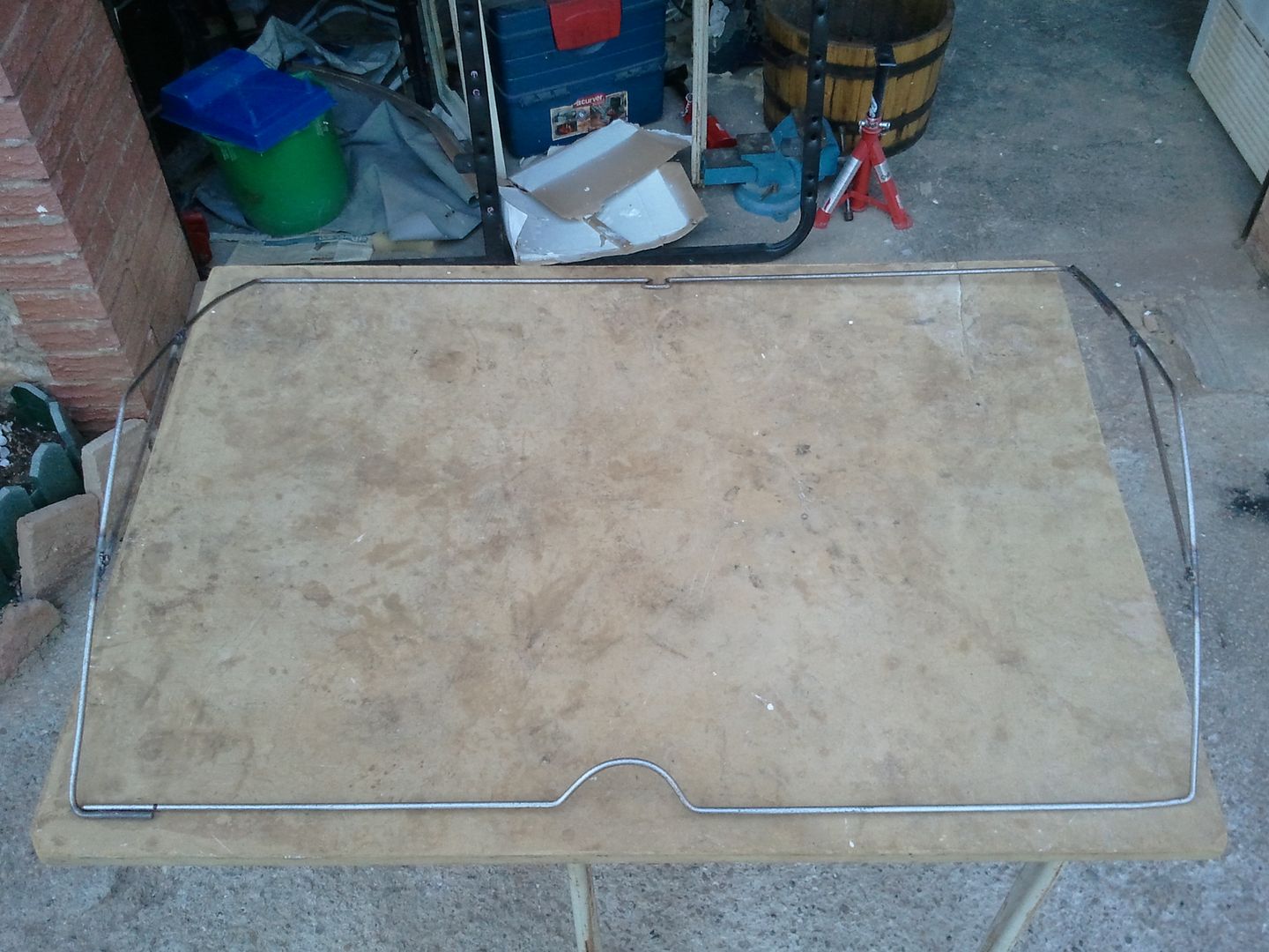

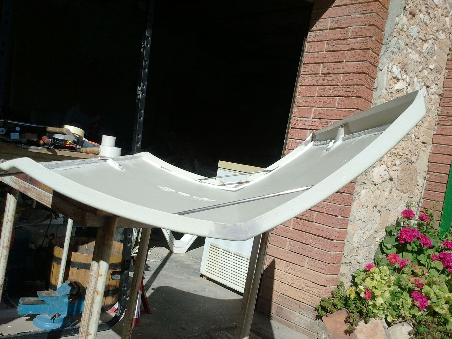

[quote user="Xavierete" post="122988"]Bueno antes de ir a la caravana os enseño dos fotos del refuerzo que le hecho para la tapa del arcon. Lo he soldado esta mañana.
Esta tarde lo pego a la tapa!![/quote]
eres un crak...

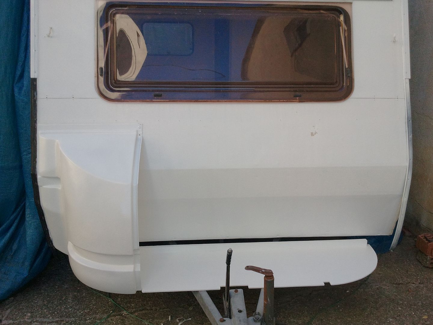

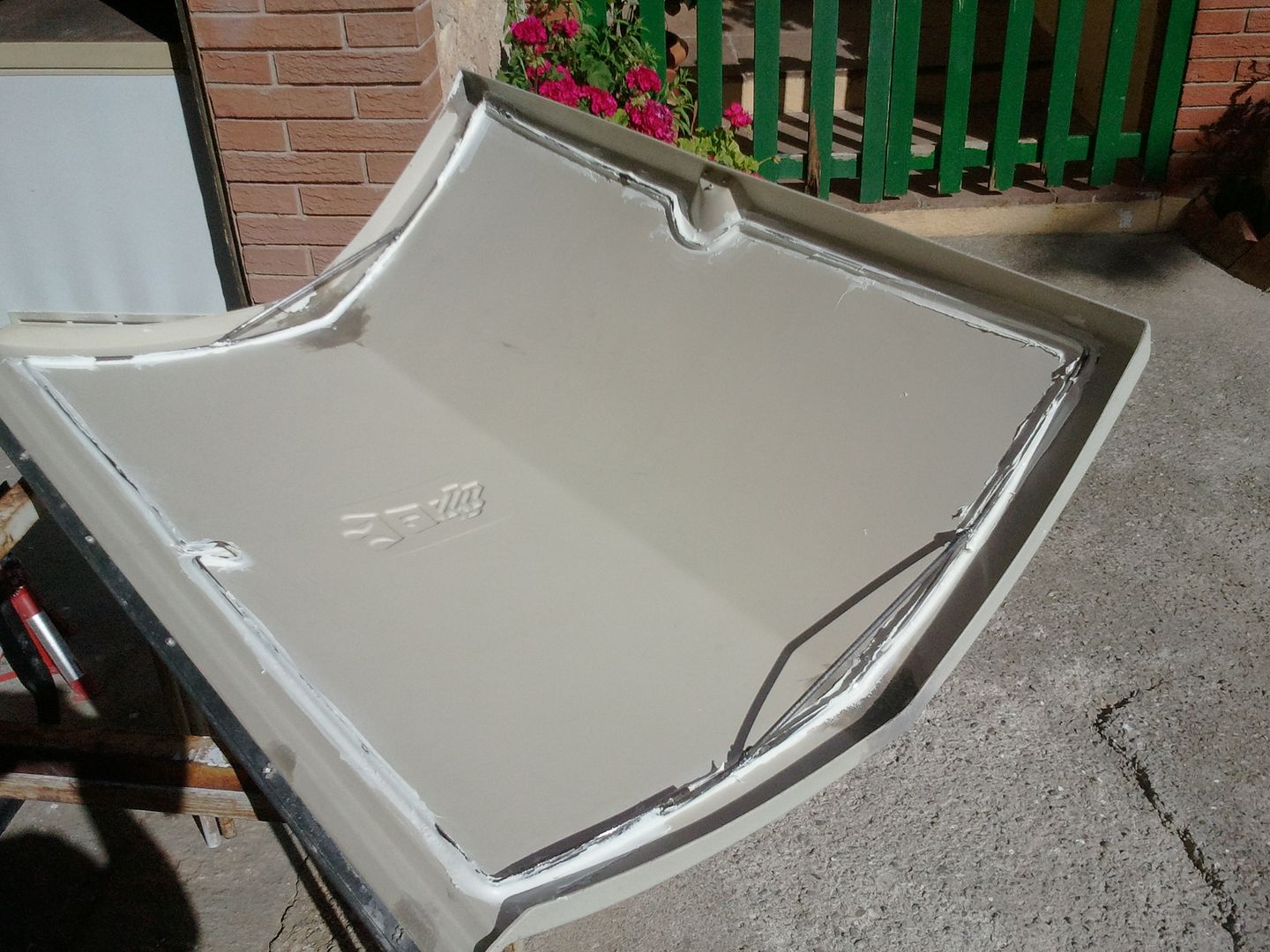

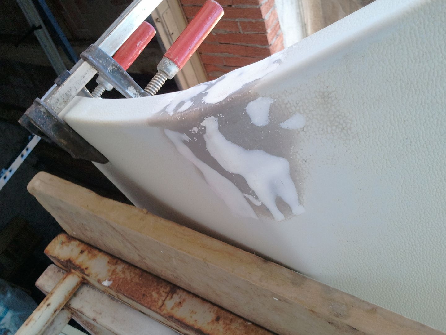

Siguimos con mas fotos! Esta tarde he enmasillado lo que me quedo pendiente ayer (se me olvido hacer fotos) Tambien he puesto un lateral del arcon, que me a costado lo mio, suerte que estos dias viene mi hermano porque le estoy pintando las llantas del coche, y me hecha una mano sino... Y he modificado el refuerzo de la tapa, por fallos de calculos. No conte que me iba a tocas en los laterales del arcon, asi que lo he estrechado unos centimetros para salvar las paredes.
Aqui con un lateral puesto!
El interior del arcon.
La modificacion del refuerzo! Solo falta soldar otra vez una punta!
Mañana mas...

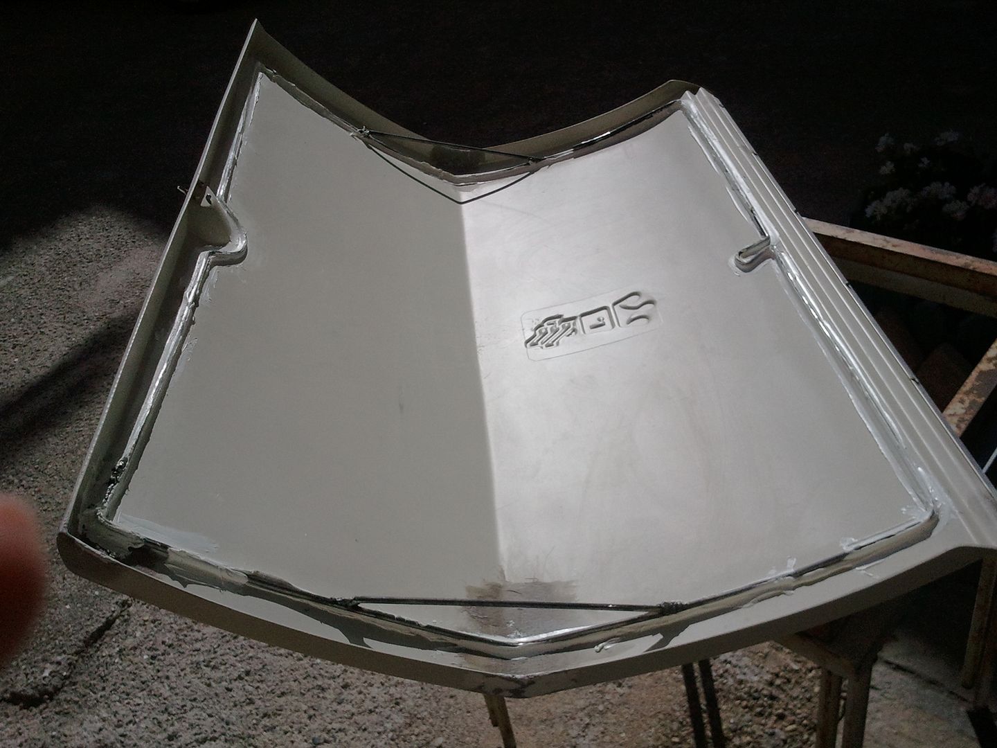

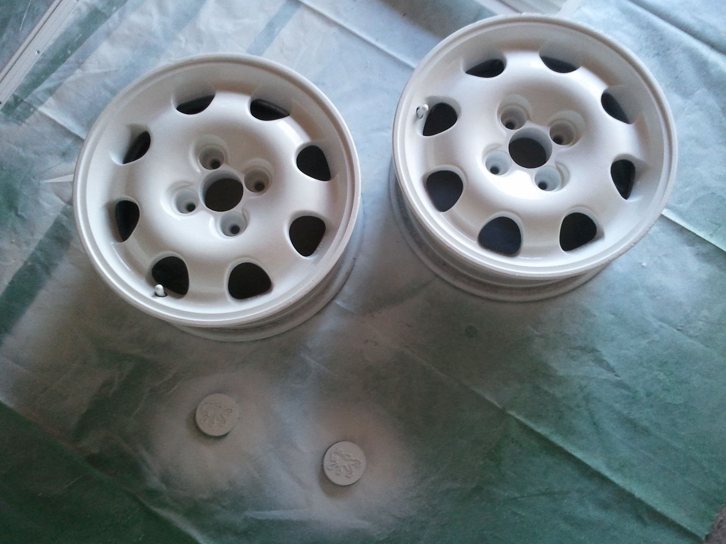

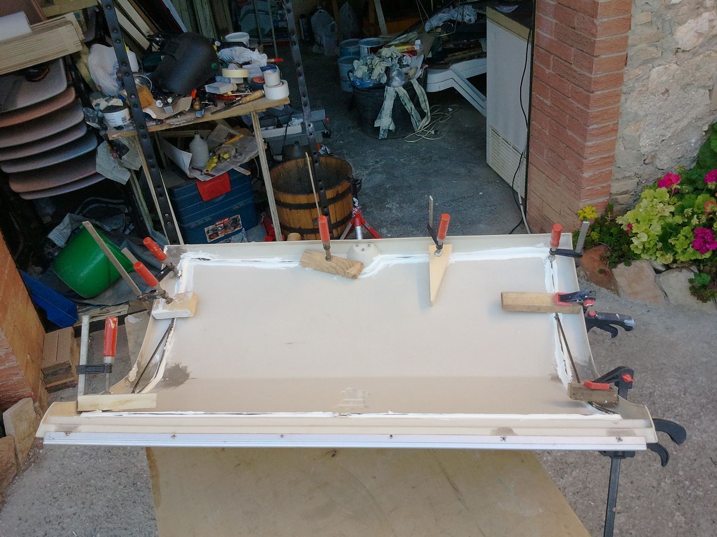

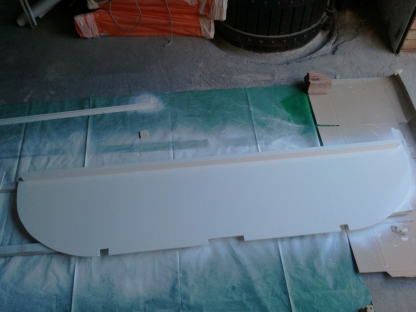

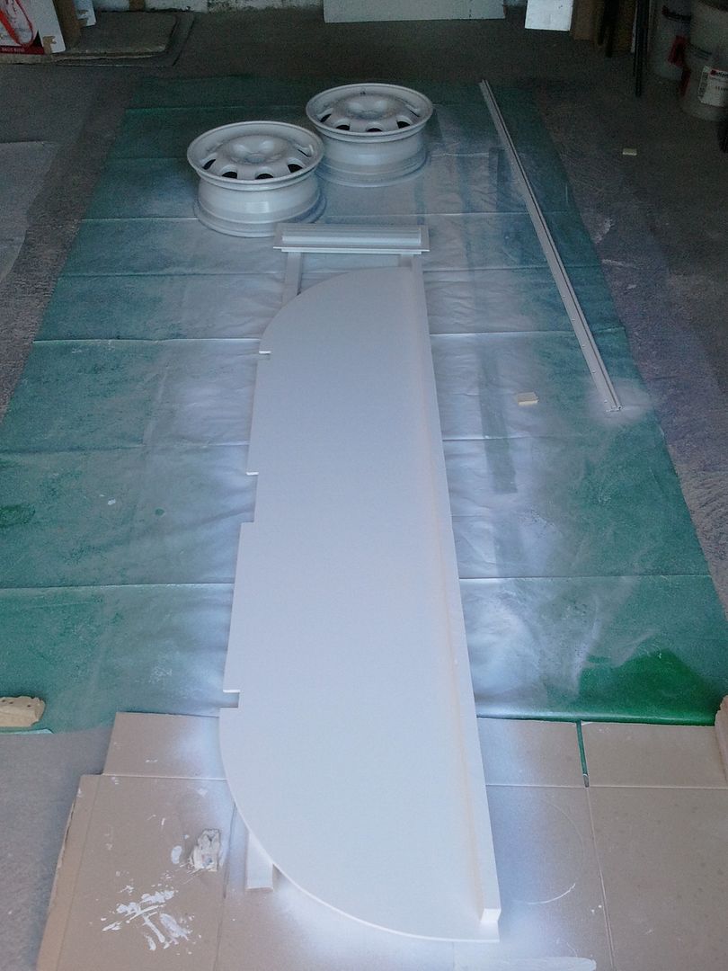

Bueno hoy me da la sensacion que esta tarde a sido mas productiva que otras.
Bueno he lijado lo que enmasille ayer y lo he repasado y he vuelto a lijar. Tambien he marcado donde iba puesto el refuerzo y lo he lijaso para que agarre mejor el Ceys, ya de el soporte he optado por pegarlo con ceys (o almenos lo he intentado) Mañana a ver si da buen resultado.
Aqui el resultado una vez pegado.
Lo ayer lijado.

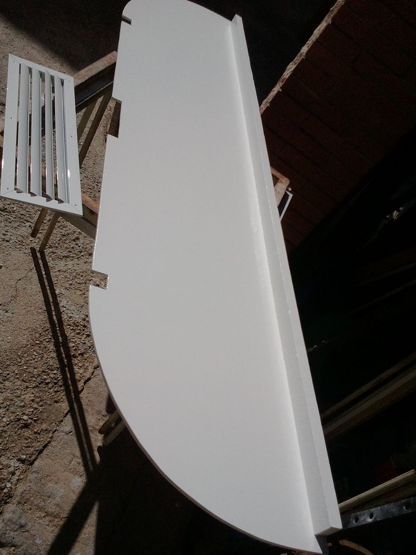

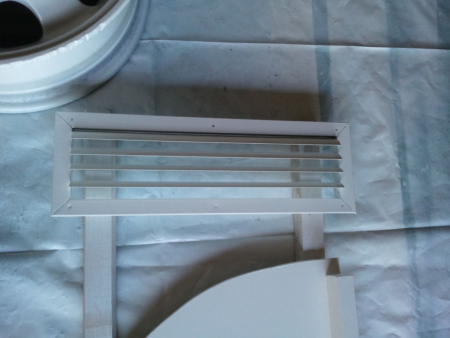

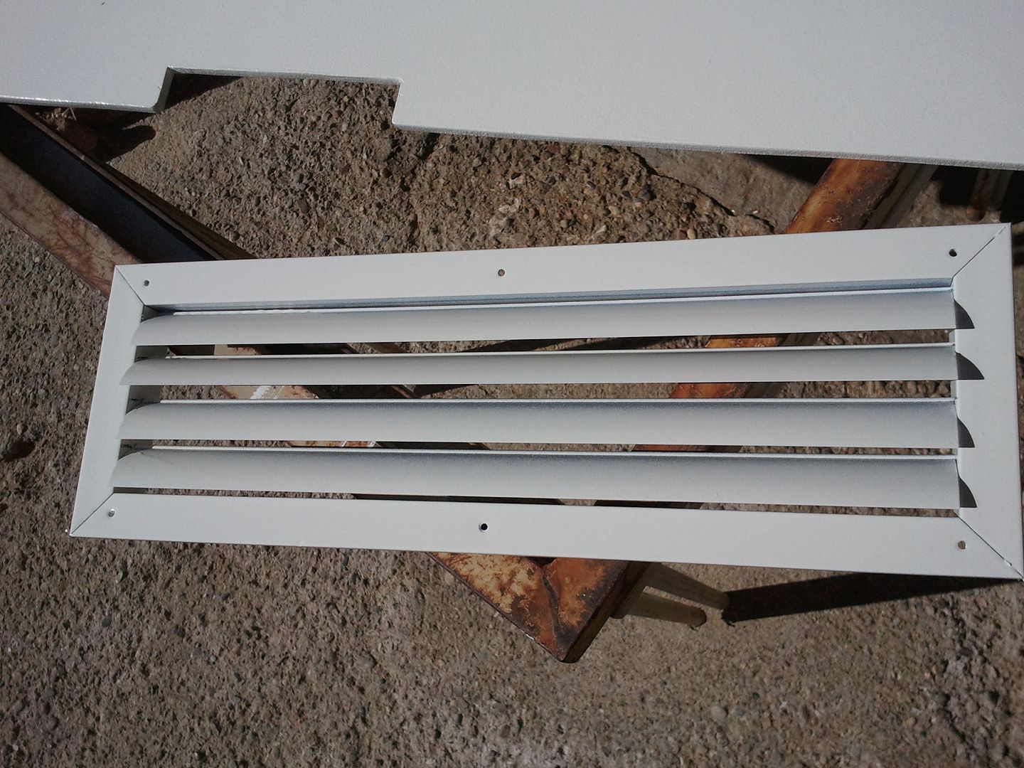

Tambien he pintado las llantas de mi hermano, la rejilla de la ventilacion de la nevera, el suelo del arcon (ayer vi que le faltaria otra capa y como tenia que pintar las llanta tambien he pintado el suelo con la misma pintura) y tambien un repaso al perfil de la tapa del arcon. Todo pintado con la pintura que pinte la caravana Blanco nieve!
El suelo.
La rejilla.
Las llantas

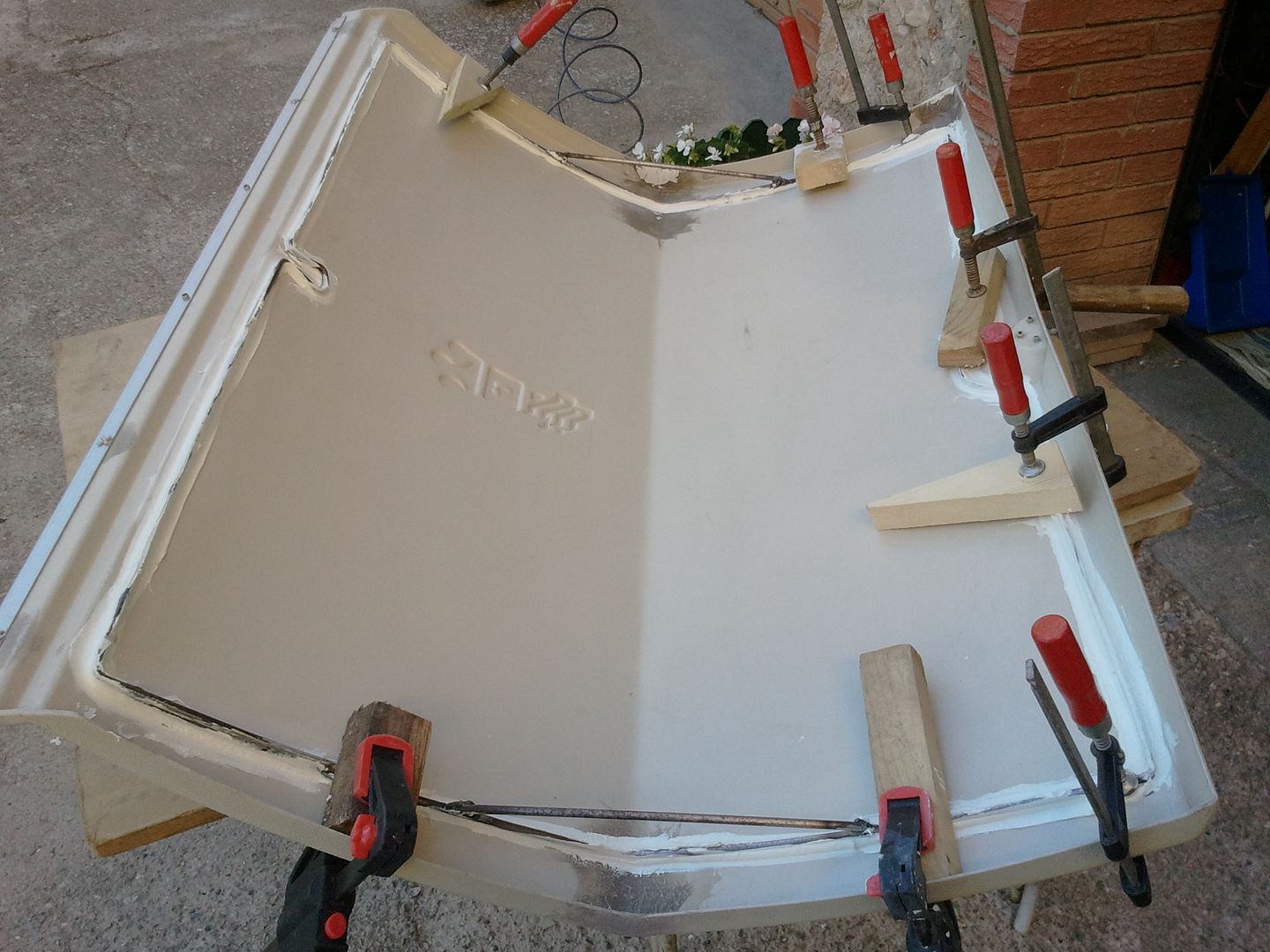

Hoy he ido a recoger lo que deje para secar la pintura, y de paso he hecho unas fotos.
La rejila de la nevera!
El suelo del arcon.
La tapa del arcon con el refuerzo puesto. Parece que aguanta bien, por que le dado un poco de meneo y aguata!!
