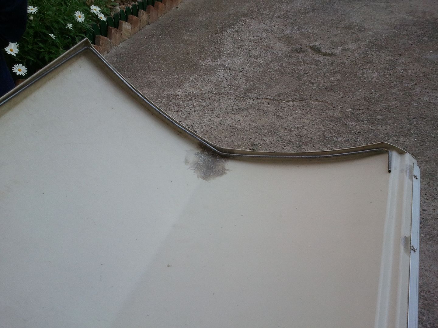

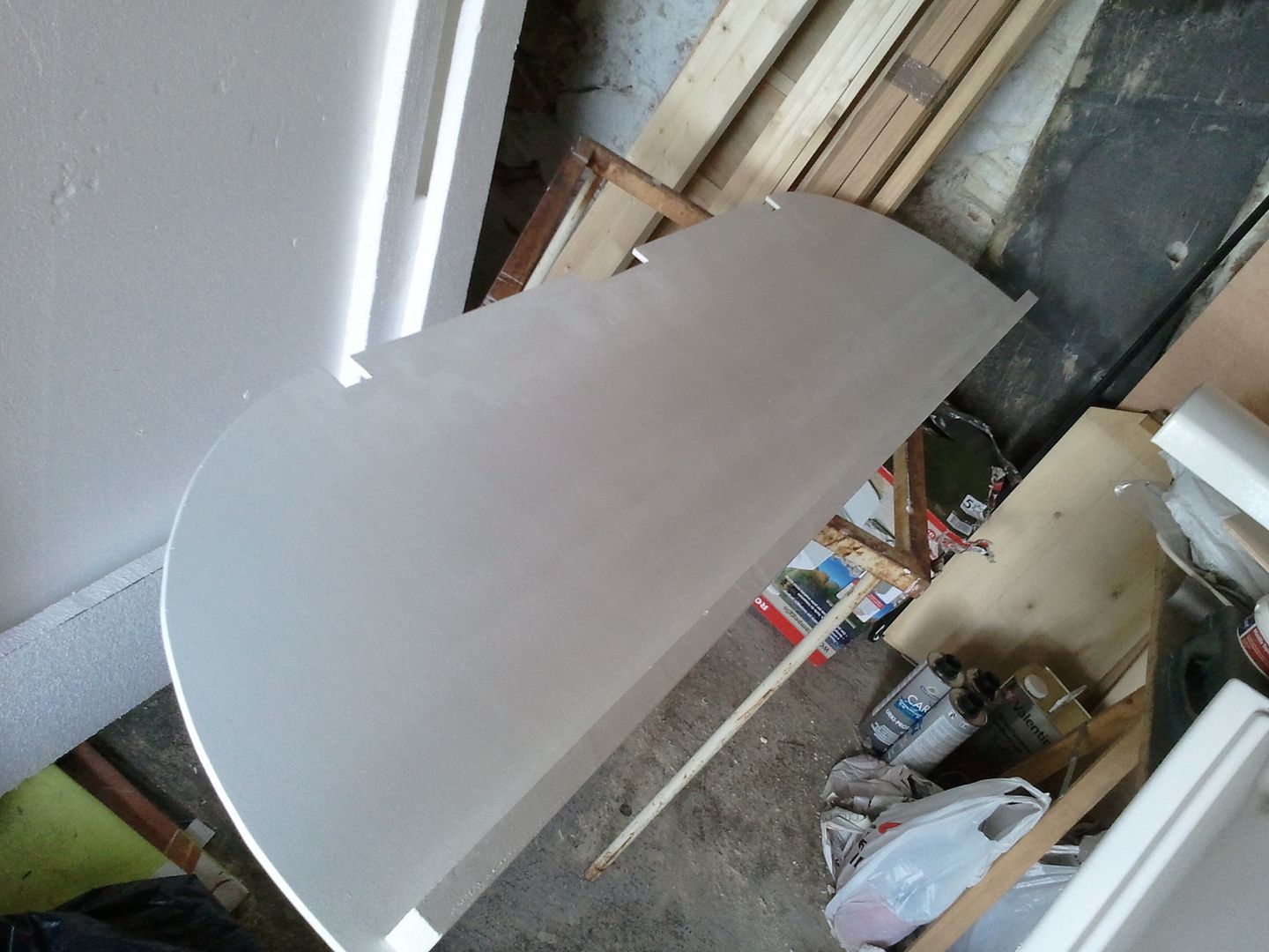

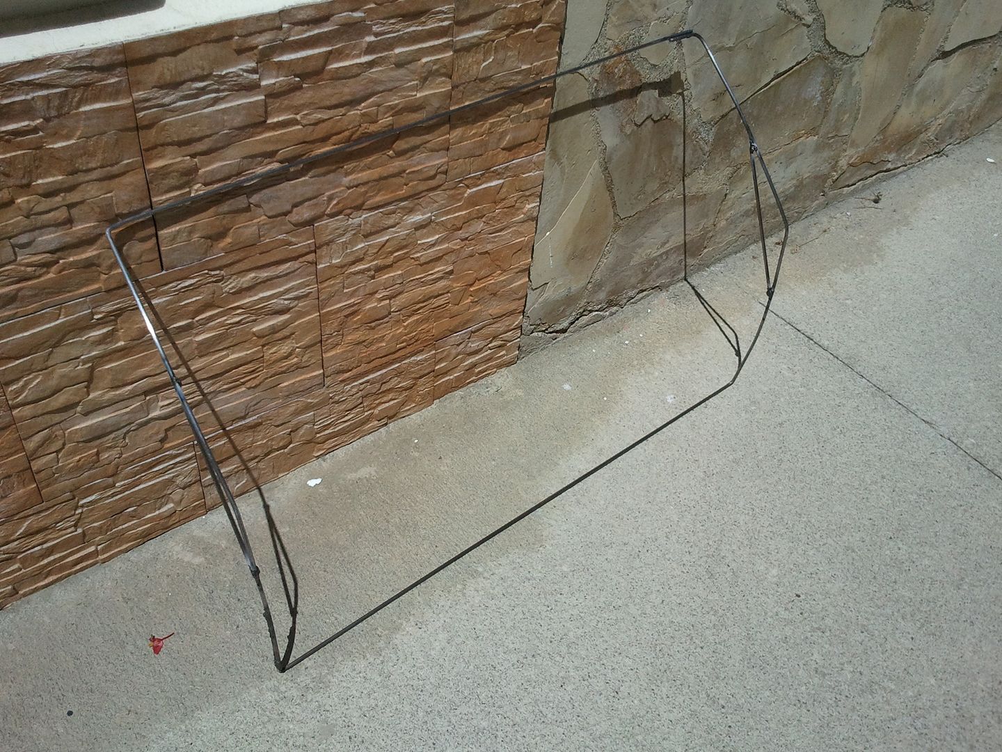

Bueno ayer fuy a la caravana que ya tocaba, lo que hice poca cosa!!

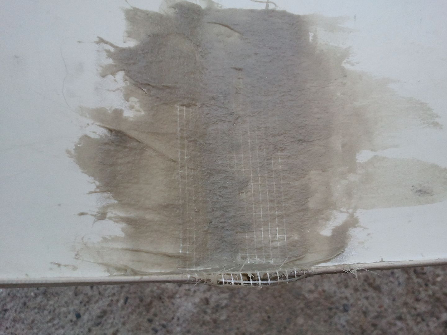

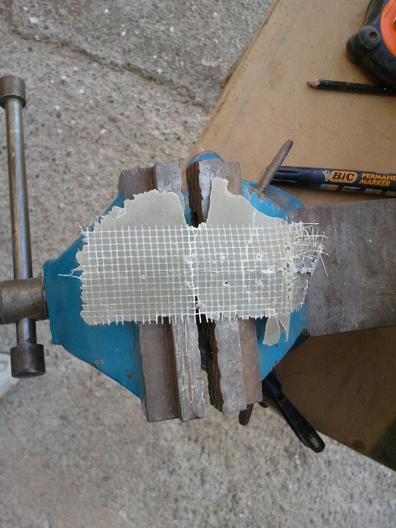

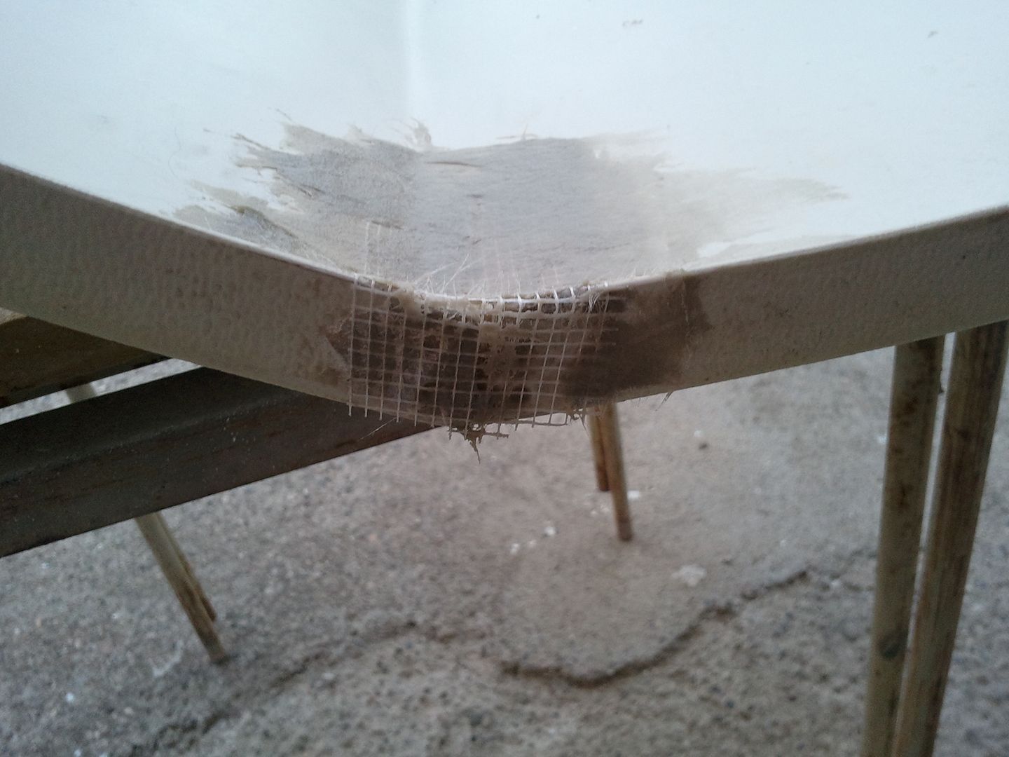

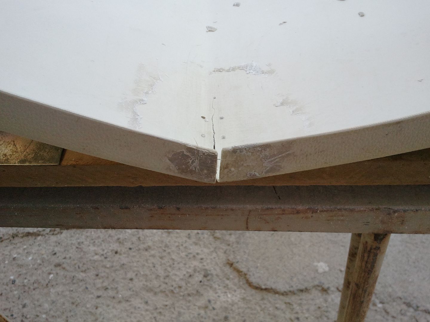

Pinte el suelo del arcon con blanco, y luego me puse a doblar una barrilla para reforzar la tapa del arcon para que no se rompa de donde lo repare, ya que como la fibra no pega muy fuerte asi me aseguro que no se parta. Pues haciendolo ya se me partio de un lado!! Tambien hay que decir que ese lado no es que lo hubiera hecho muy bien asi que ahy la consecuencias. Lo repare de nuevo haciendolo mejor!
El suelo pintado!
Aqui lo que se me partio. La fibra salio como una pegatina!!
"La pegatina"
Aqui se ve la barilla de refuezo!
Aqui de nuevo en fibrado. Hice los agujero mas grandes para que entrara mejor la fibra y se cosiera mejor. Hoy tengo que poner fibra por la parte de fuera y mañana lijar y listos!

¿Qué es lo que usaste como epoxi para la fibra?
« Respuesta #623 en: 09-Mayo-2012, 10:46:10 »
Use esta fibra de vidreo de ceys, no es la correcta, pero es a lo que puedo llegar economitamente!
« Respuesta #624 en: 09-Mayo-2012, 11:28:24 »
Lo suyo es una resina epoxi y el tejido de fibra http://www.feroca.com/product.php?id_product=78
no sé cuanto te habrá costado el ceys, pero...
« Respuesta #625 en: 09-Mayo-2012, 13:06:52 »
[quote user="Lagarto Xixo" post="122960"]Lo suyo es una resina epoxi y el tejido de fibra http://www.feroca.com/product.php?id_product=78
no sé cuanto te habrá costado el ceys, pero...[/quote]
0€ lo compre donde las pinturas y todo lo que compro alli lo paga el suegro :grin:  Tambien podria a ver preguntado por eso, que seguro que tienen, pero bueno... Ahora ya esta hecho si con el refuero parte otra vez ya lo haria con ese kit.

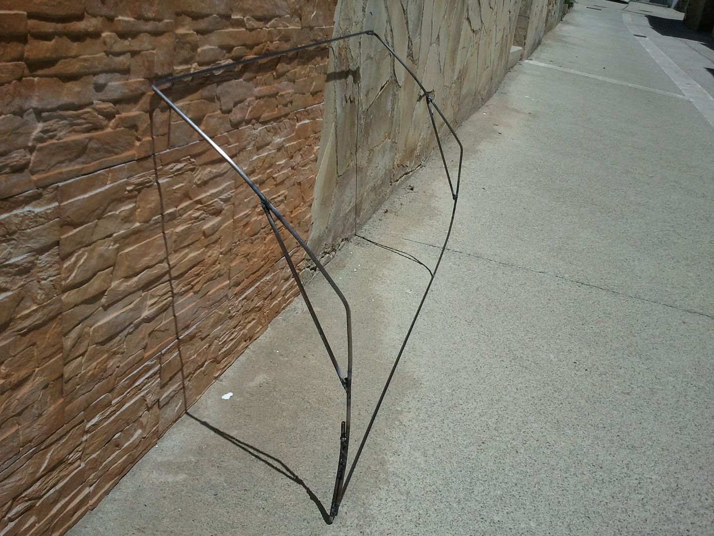

Bueno antes de ir a la caravana os enseño dos fotos del refuerzo que le hecho para la tapa del arcon. Lo he soldado esta mañana.
Esta tarde lo pego a la tapa!!
« Última modificación: 01-Diciembre-2016, 14:10:48 por Xavierete »

Muy bien lo del refuerzo, me gusta la idea
