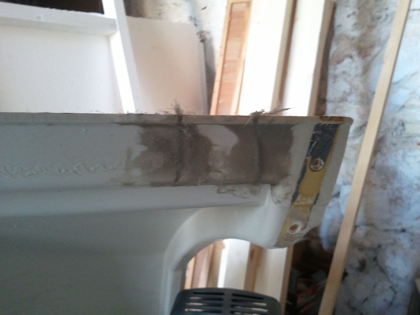

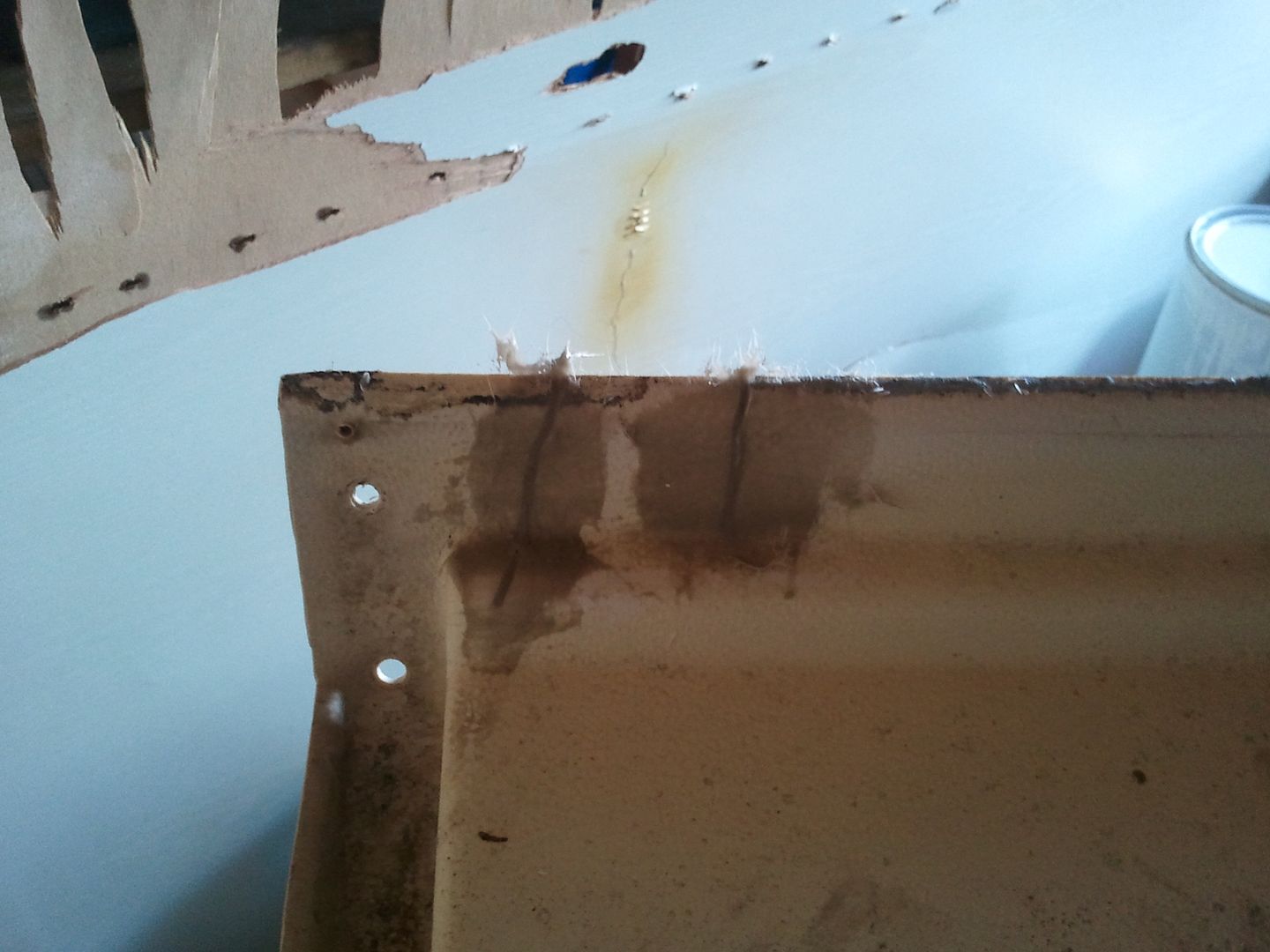

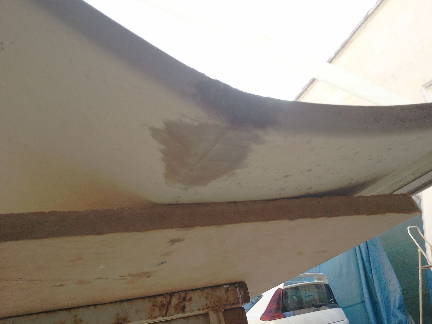

Hoy he retomado la reforma, la verdad que la tarde no ha sido muy productiva, no tenia mucha motivacion, y encima hacia mucho aire. El chirringuito se esta destrozando por momentos asi que tengo que ir aligerando con el exterior.

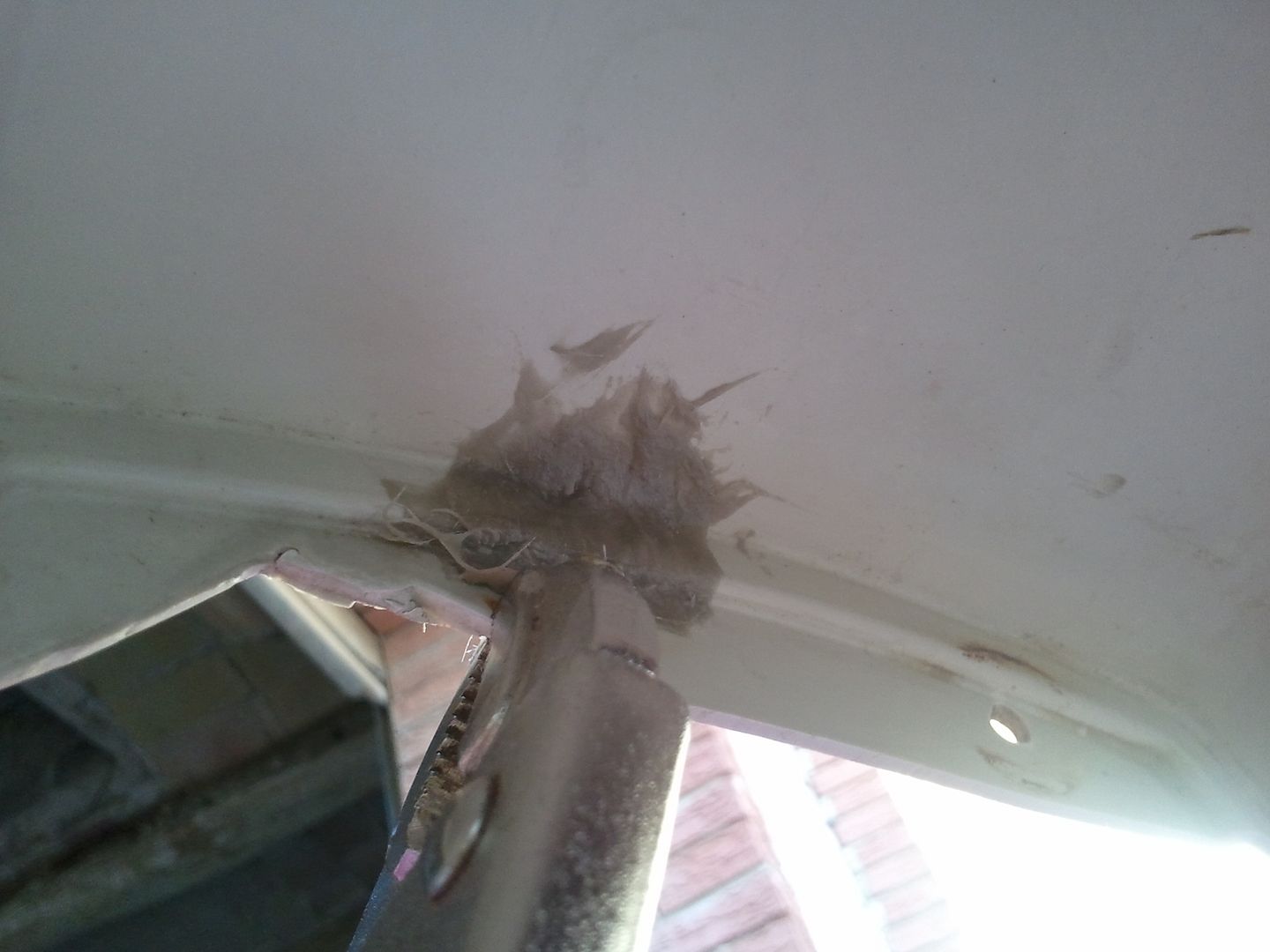

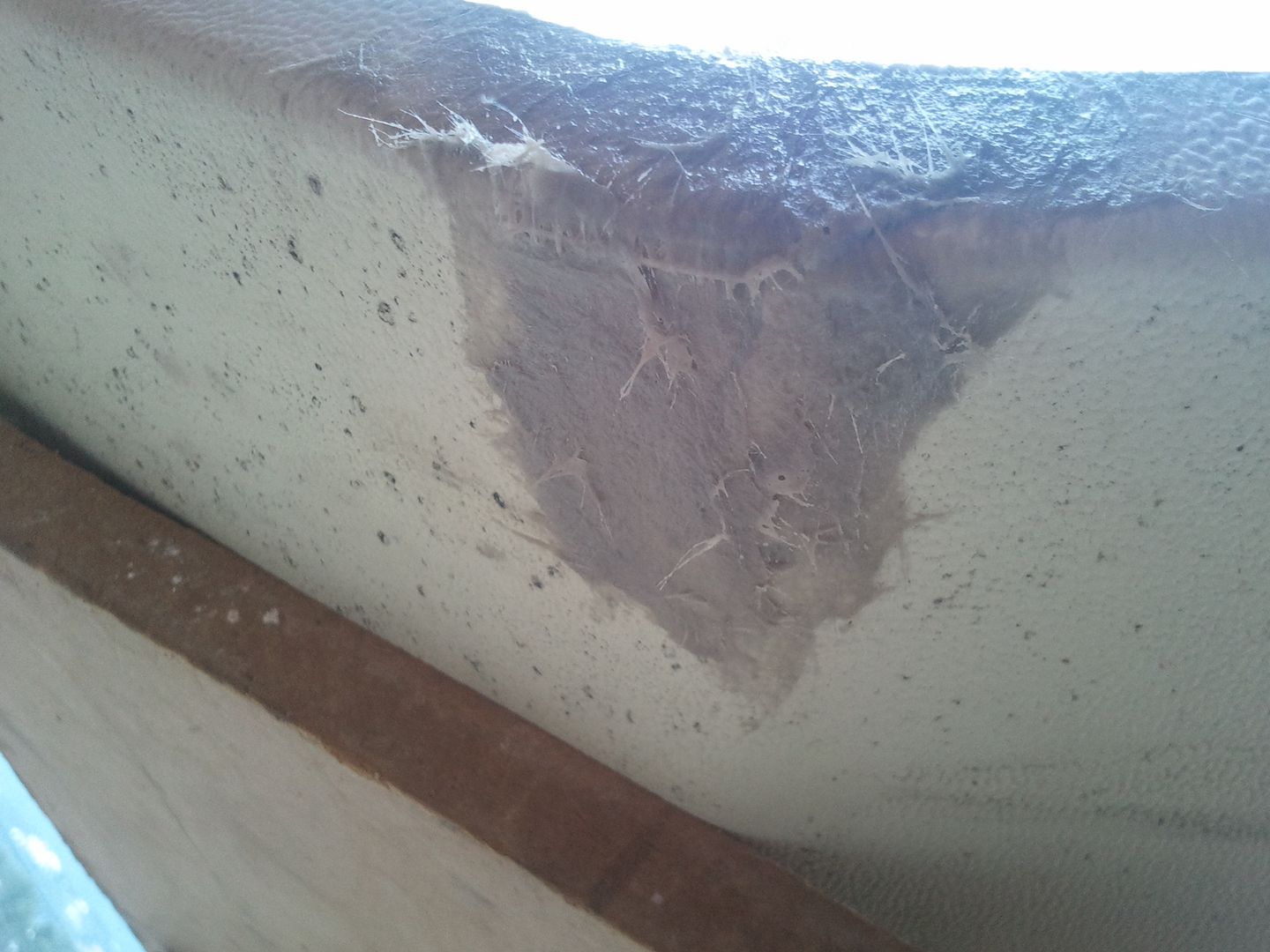

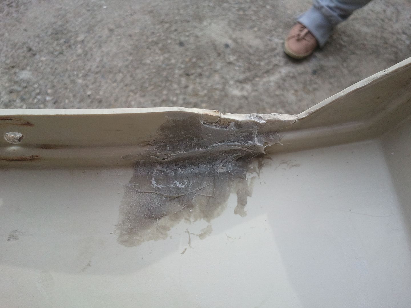

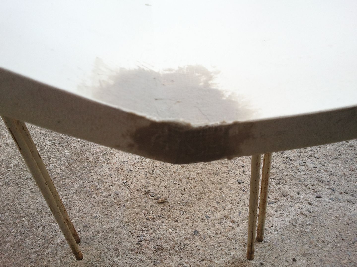

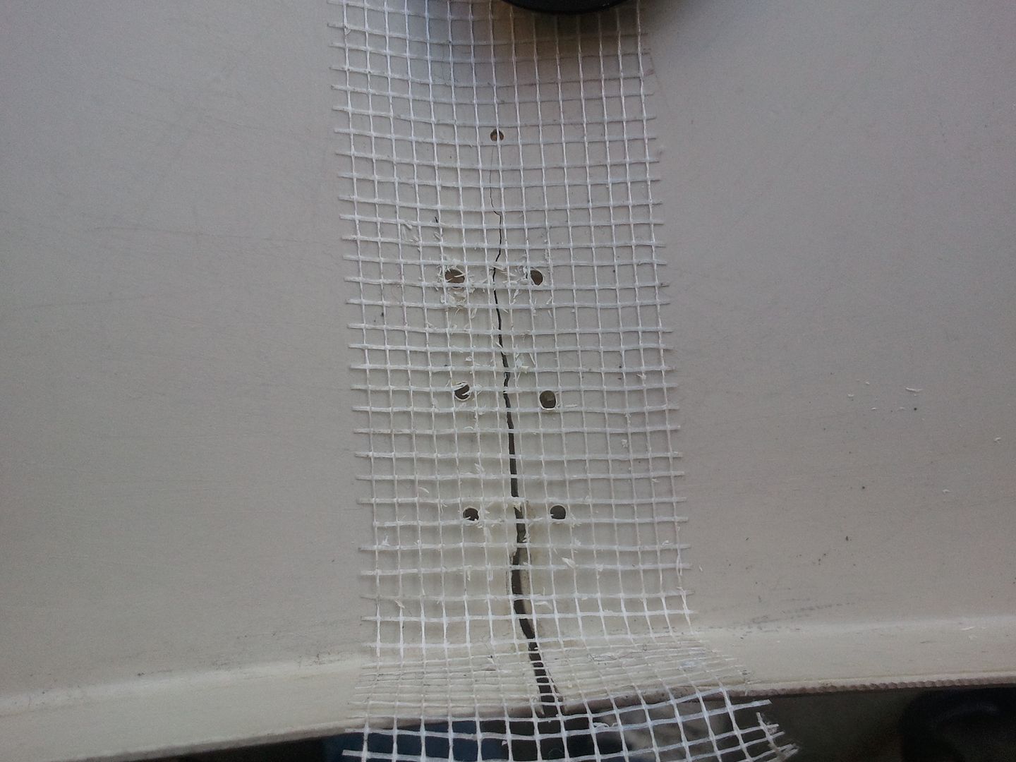

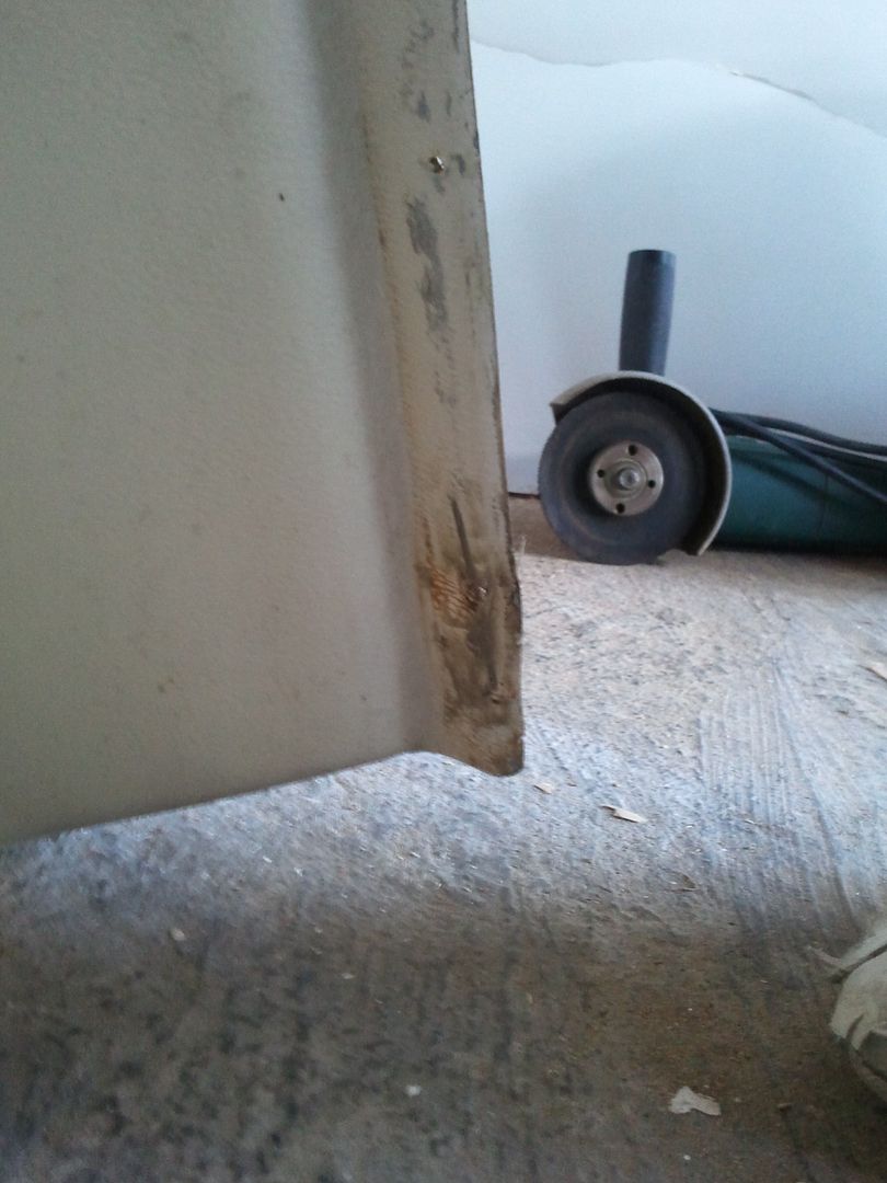

Hoy he estado lijando un trozo del arcon delantero, que enmasille con fibra de vidreo y reparando otros trozos.
Las grietas a parte que frenarlas con un agujero al final de ellas he aprobechado y las que echo mas grandes para que la fibra cojiera mejor!
Pacere que queda fuerte espero que me dure!!

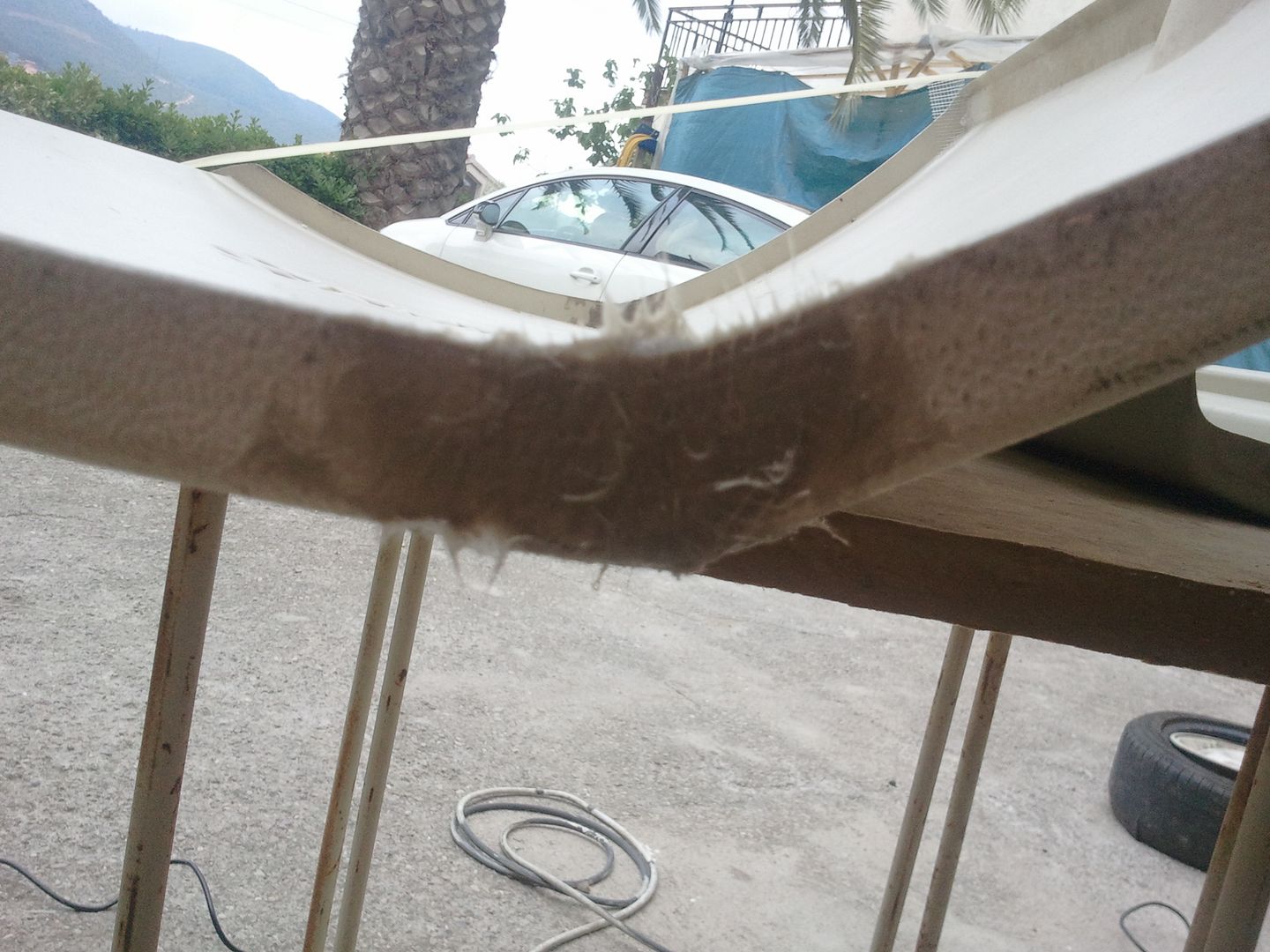

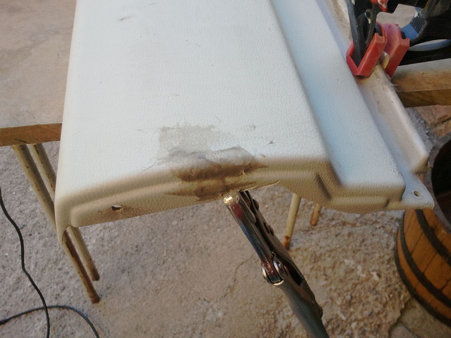

« Respuesta #557 en: 24-Abril-2012, 20:14:55 »

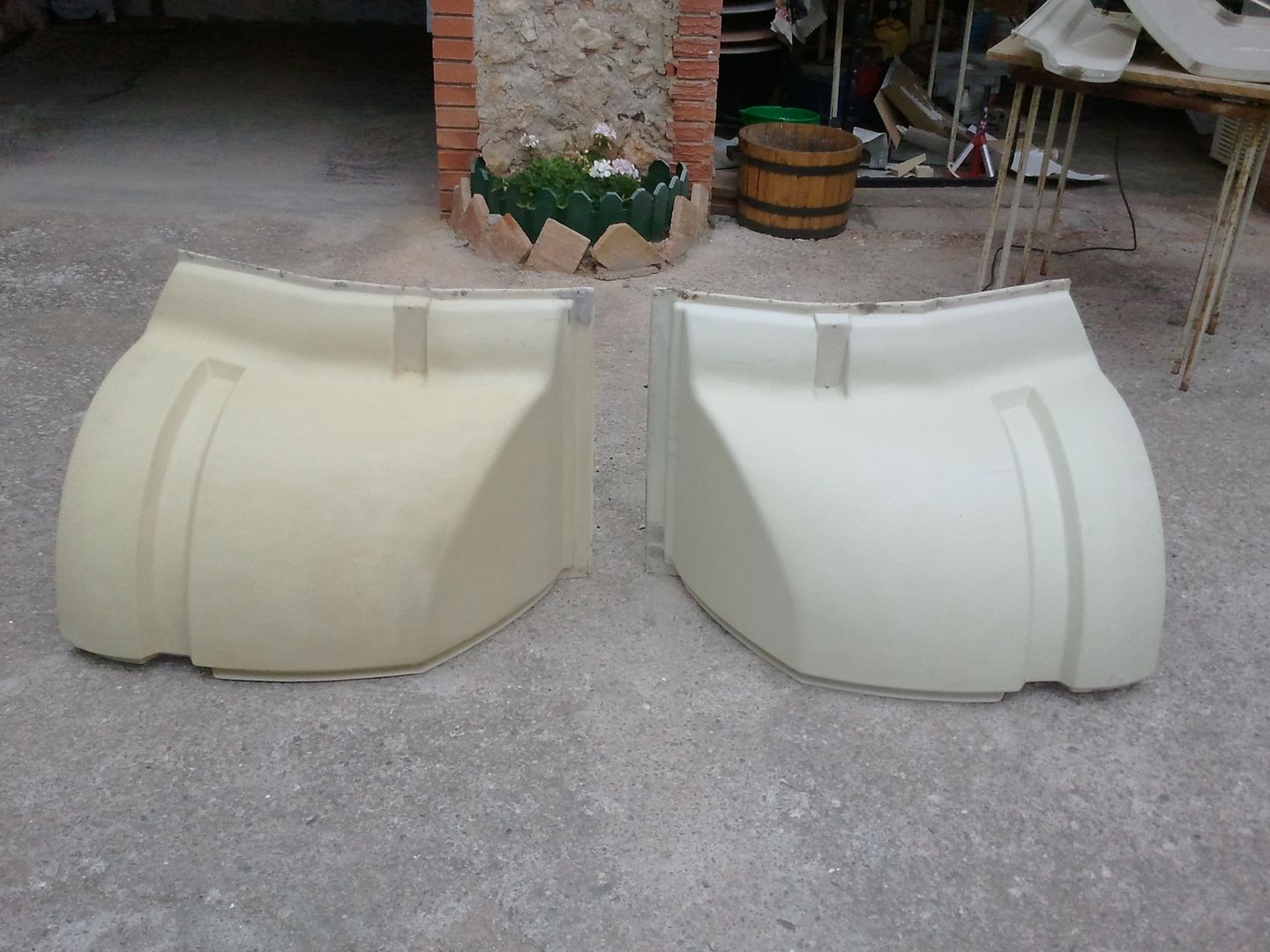

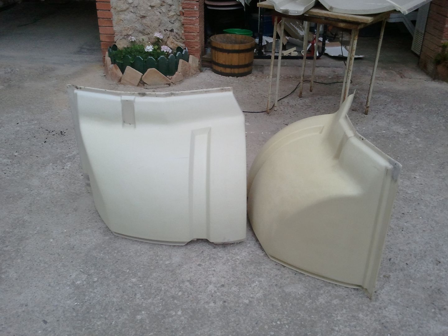

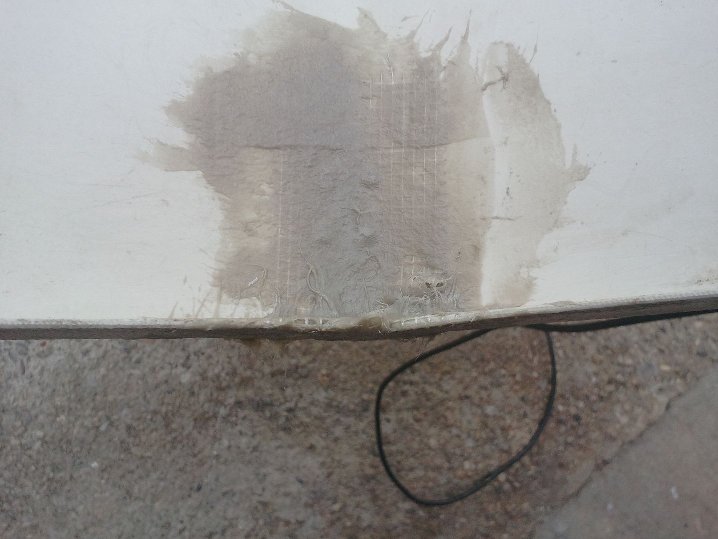

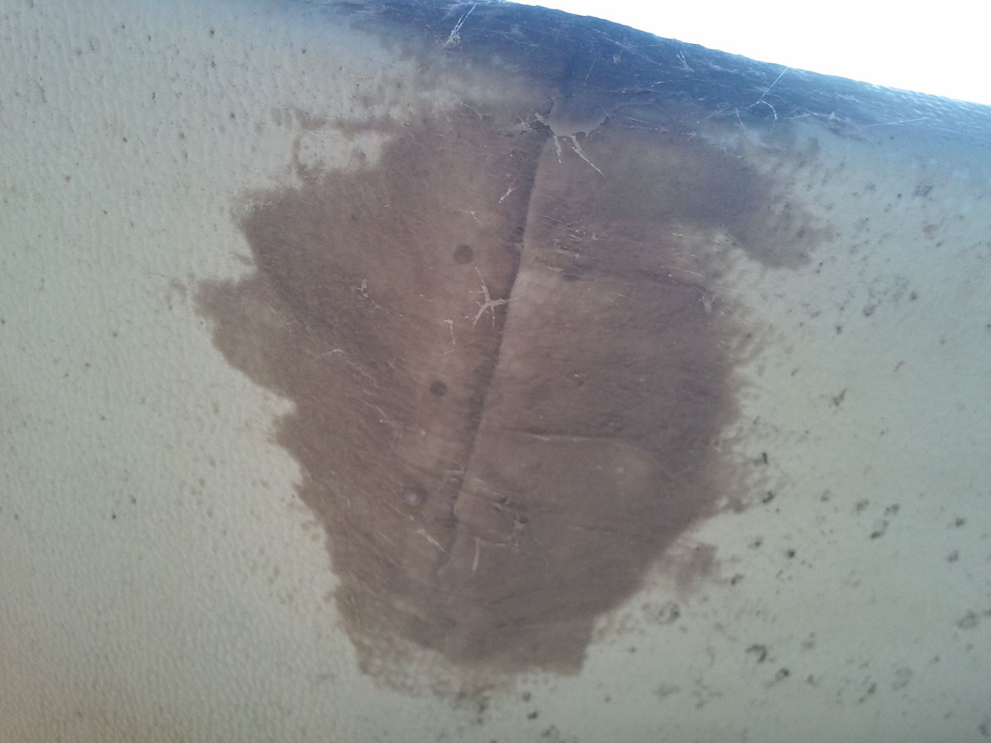

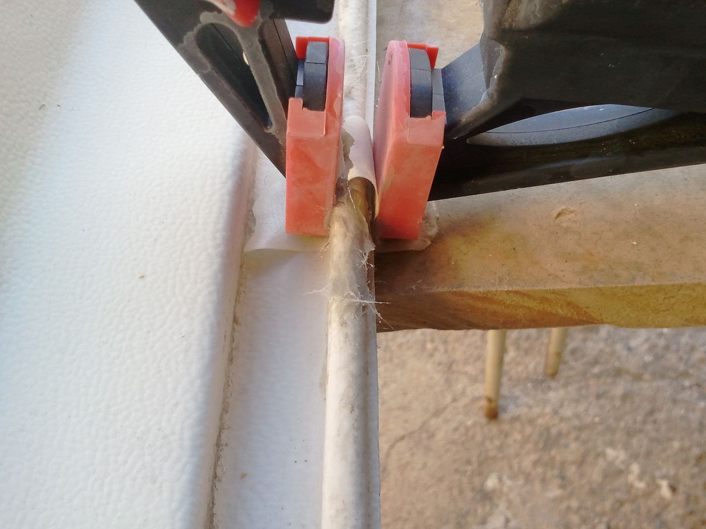

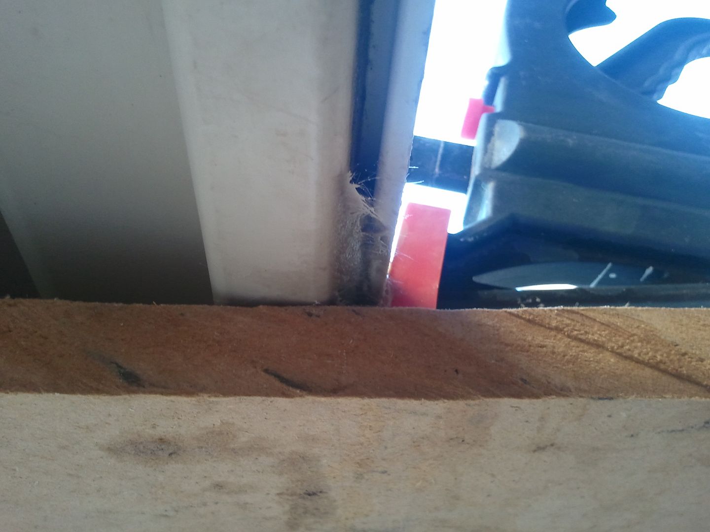

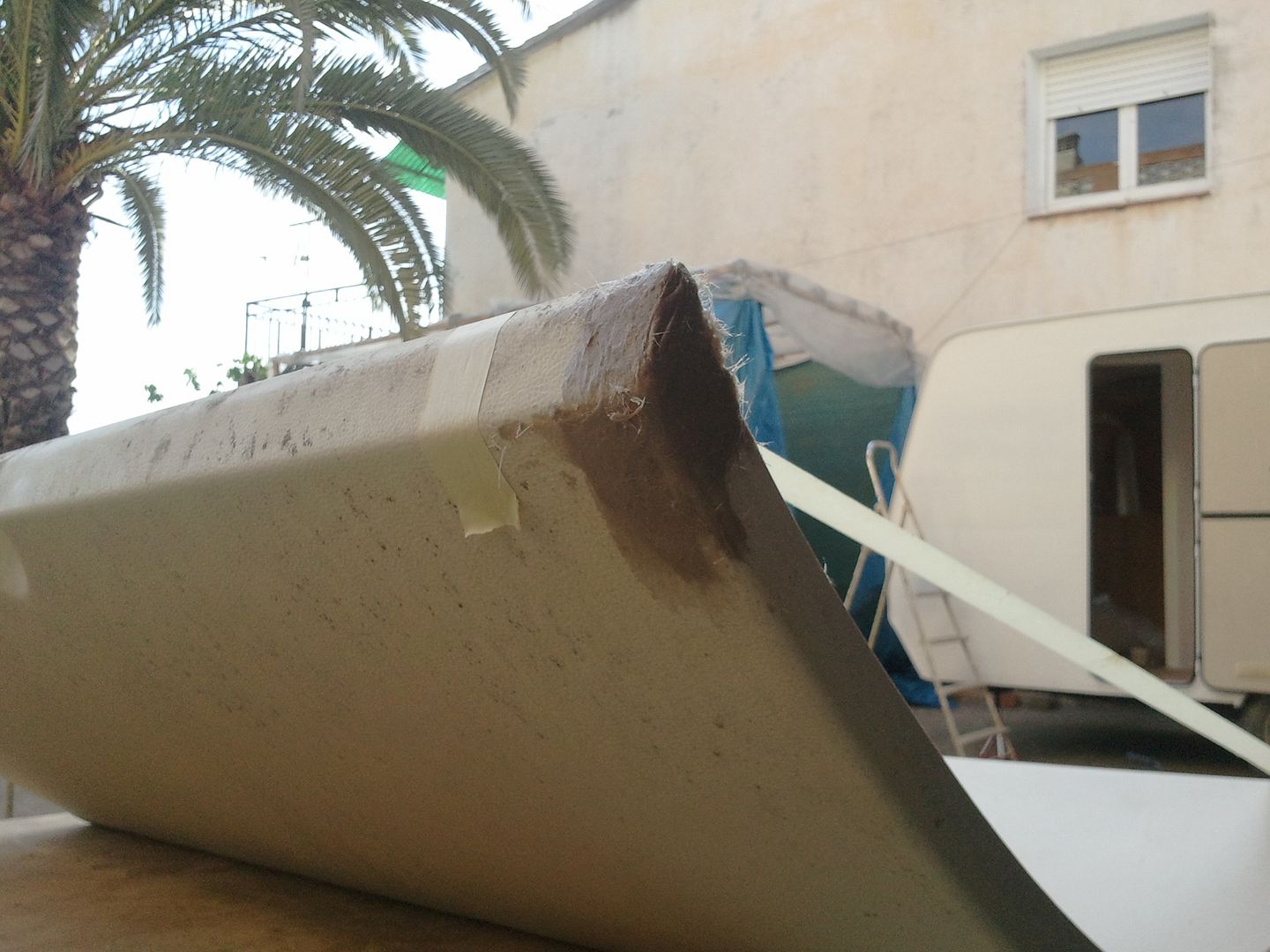

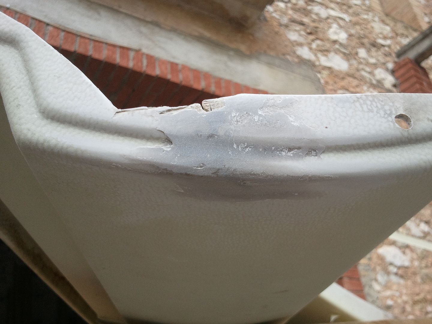

Seguimos en fibrando el arcon, no se si aguantara mucho el invento pero bueno. Lo que mas me preucupa es la puerta del arcon que la reforzare con una barrilla de hierro para que no tenga mucho movimiento.
Aqui las fotos.

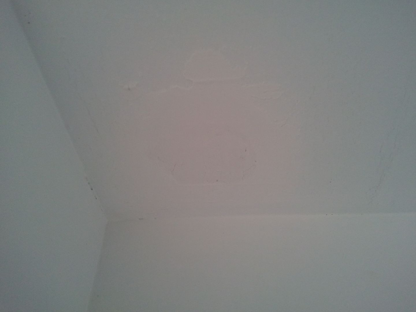

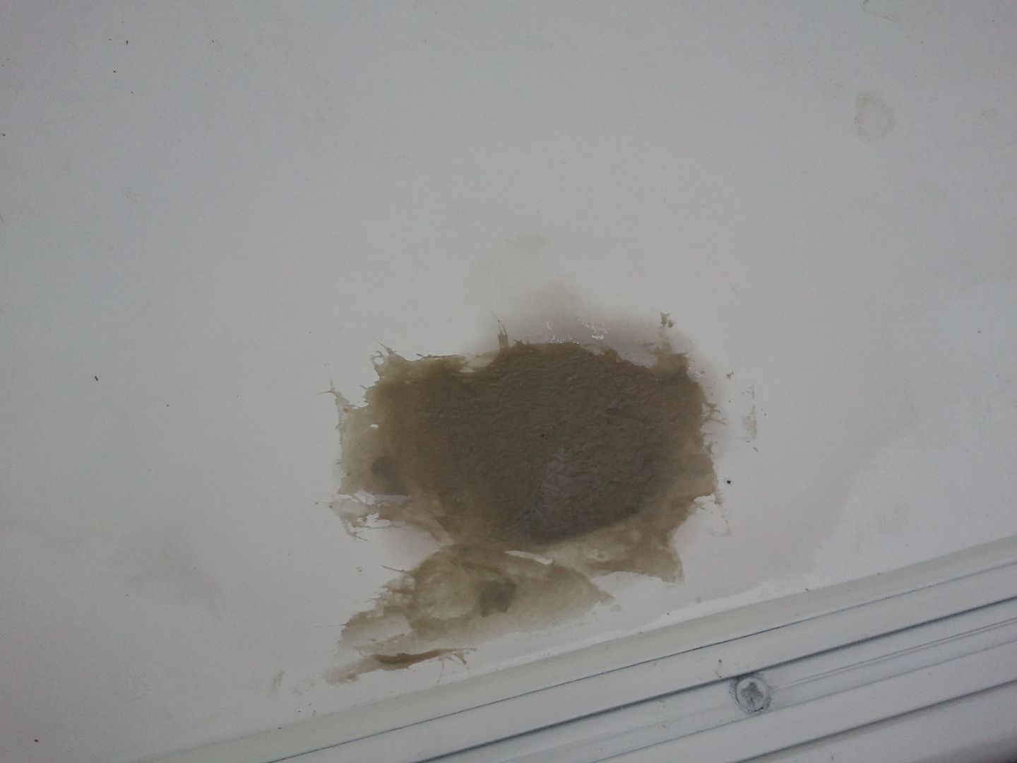

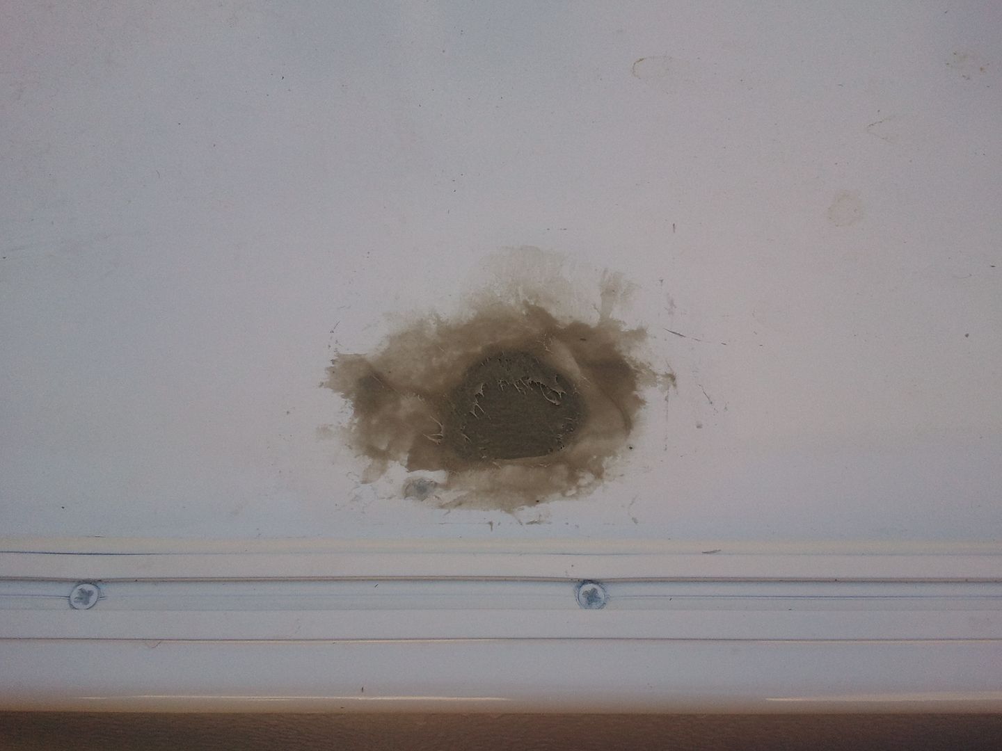

Tambien he tapado el agujero del techo donde iba la antena! (ya lo podia a ver hecho antes, lo se pero no cai. Pero como tengo que repintar el techo, porque no quedo muy bien, no hay problema.)
Mañana mas!!

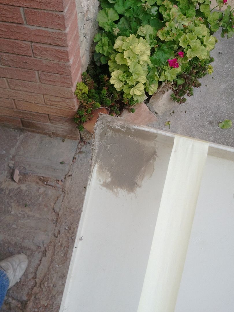

« Respuesta #558 en: 25-Abril-2012, 21:00:06 »

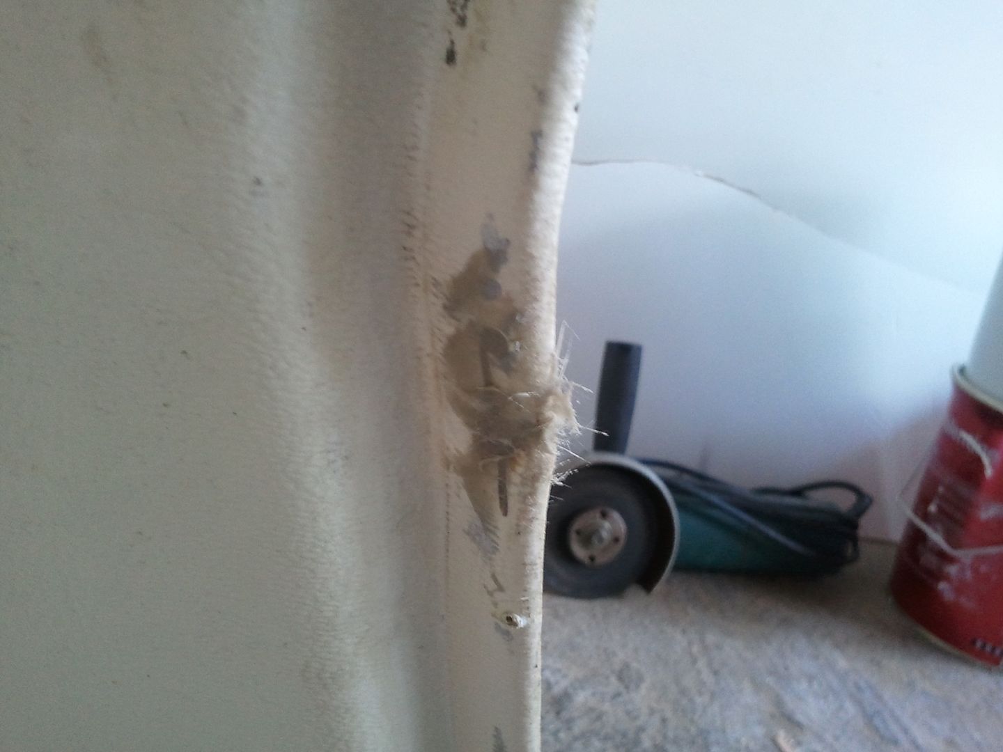

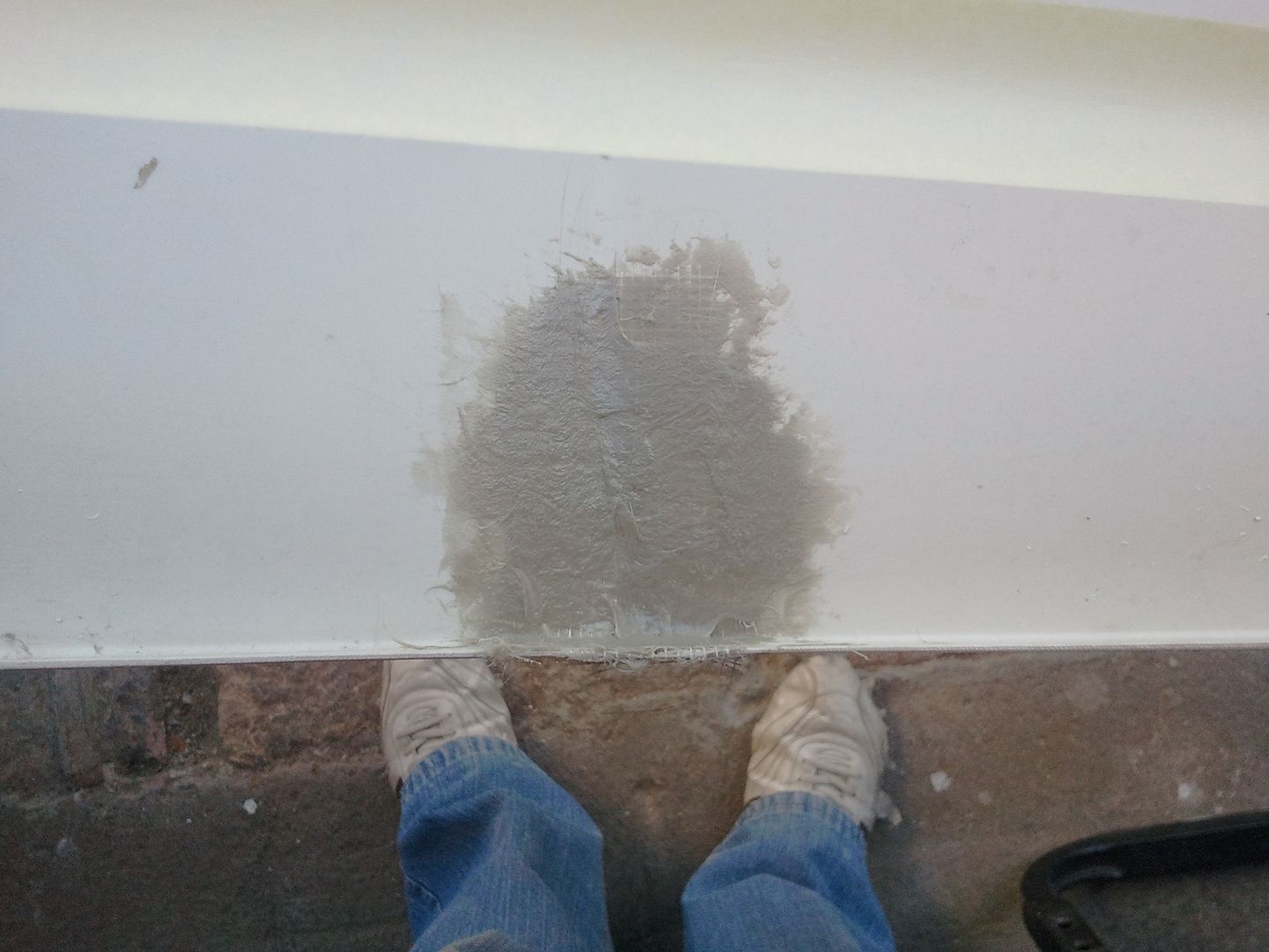

Como dije ayer hoy mas!! Seguimos enmasillando y ha queda menos. La cosa va lenta como hay que dejar secar lijar y repasar...
El agujero de la antena lijado y repasado. Mañana lijo y preparado para pintar.
Mientras yo enmasillaba la mujer a limpiado el arcon.
Mañana mas!!!

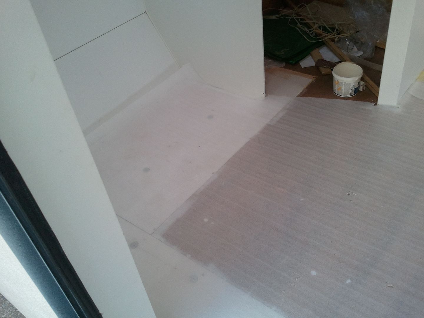

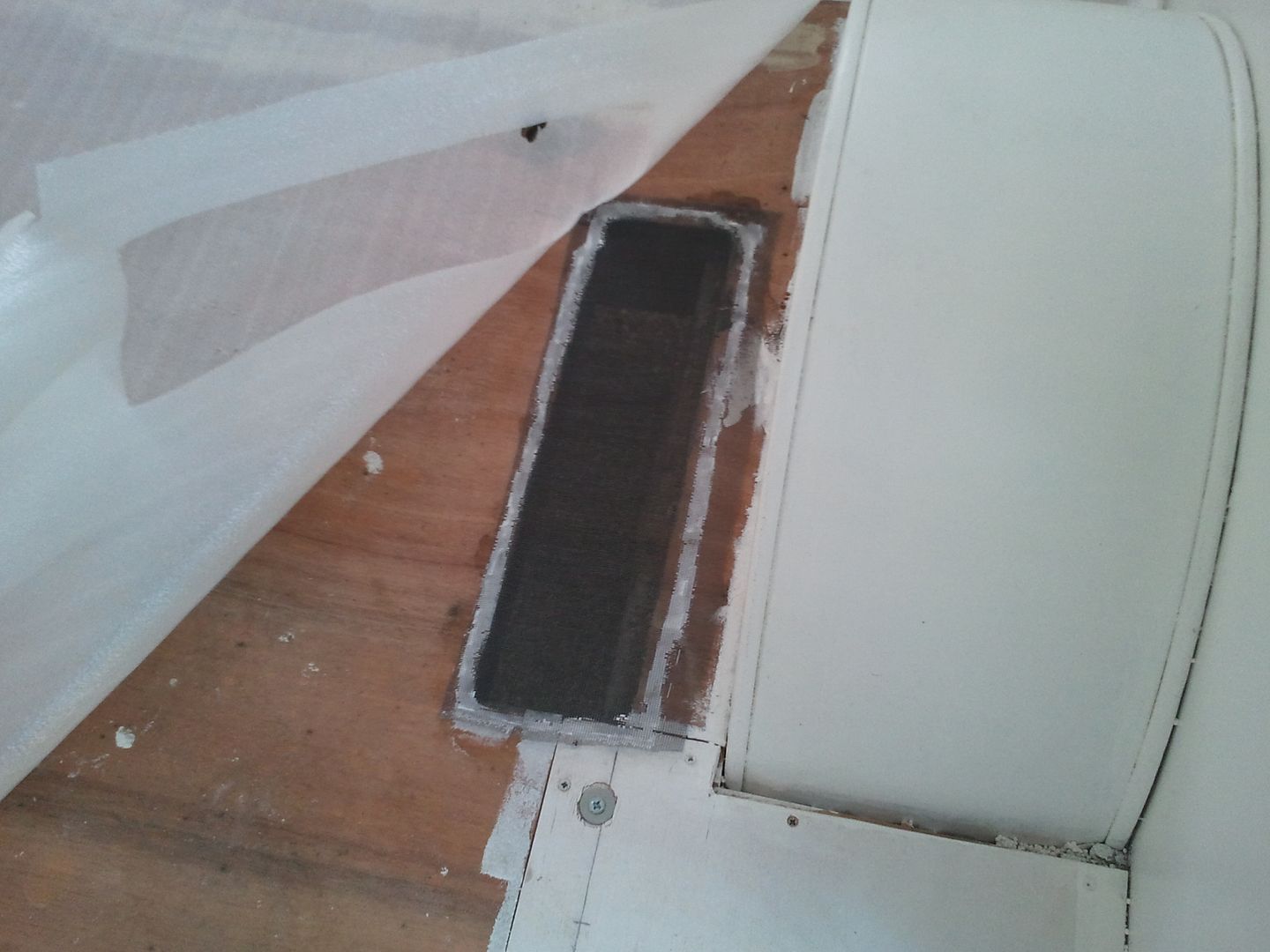

Otro dia mas de reforma!! Hoy a sido un poco popuri, he hecho un poco de todo. Hoy si siento que la tarde asido productiva. Bien hemos empezado lijando lo que enmasille ayer, y a enmasillar lo que faltaba.
Mientras enmasillaba yo la mujer le daba la segunda capa al somier y a la puerta del WC
Lo que me quedo ayer por hacer!
Aqui tambien he enmasillado el agujero de dentro del escape de la nevera, que solo lo tenia por fuera!

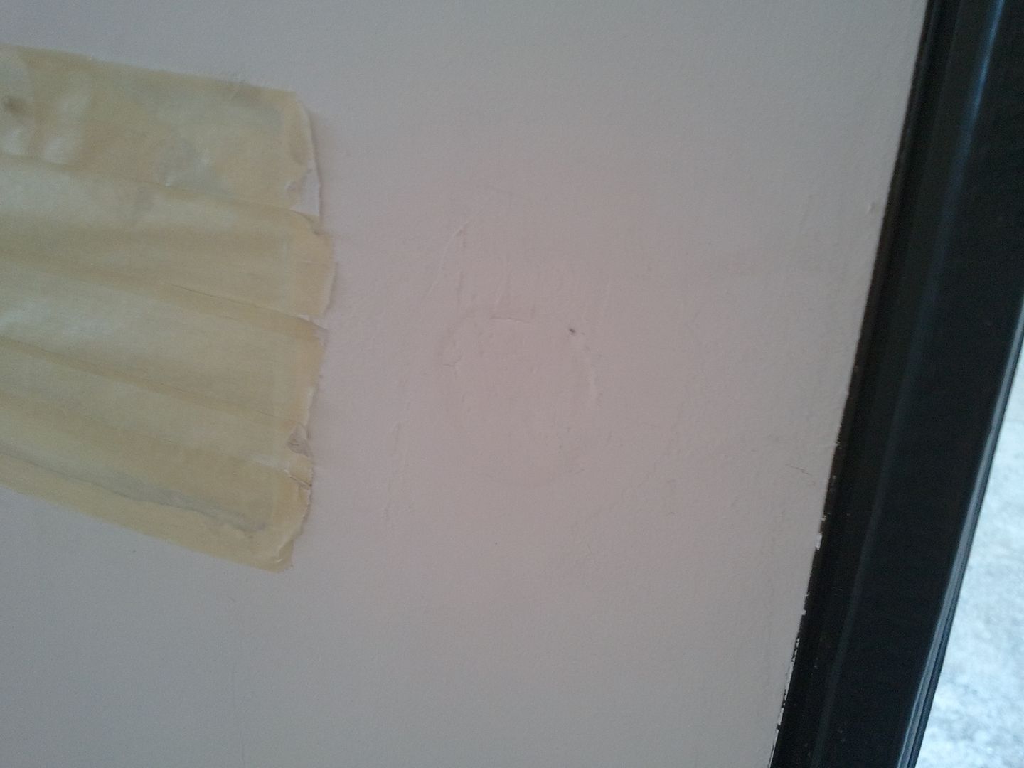

El de la antena tambien ya esta tapado por dentro. Solo faltara lijar un poco y repasarlo de nuevo.

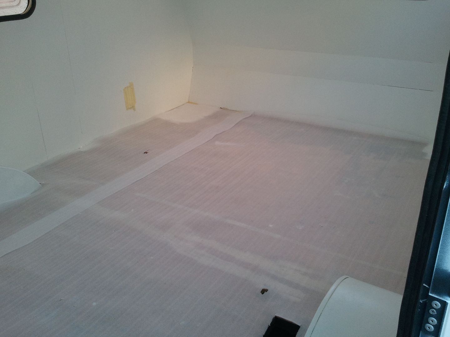

Aqui con el aislante de nuevo, listo para poner de nuevo la tarima. Antes la aspire por cualquier resto que hubiera. Hoy no me dio tiempo de ponerla, la mujer me digo que mejos mañana jejeje

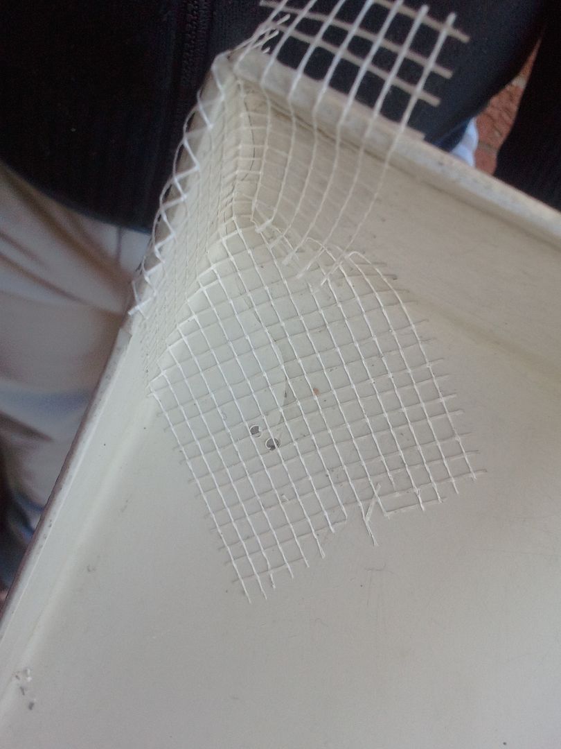

Tambien he puesto la mosquitera en el suelo. Grapada y encolada, para evitar que entre grapa se cuele ningun insecto!
Hasta aqui lo de hoy. Se me ha olvidado hacer una foto del agujero de la antena por fuera que ya esta ligado, solo falta poner imprimicion y pintar de nuevo el techo!
