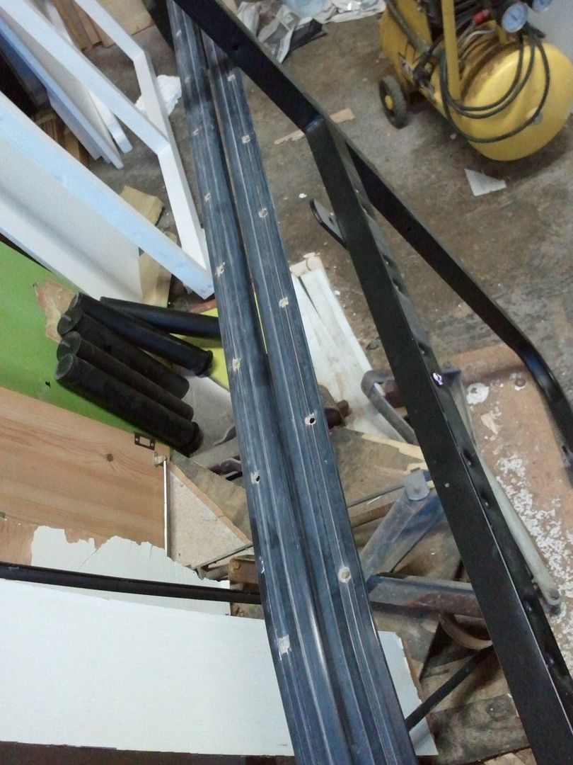

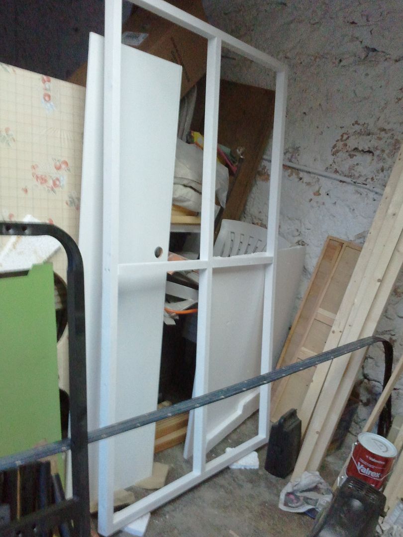

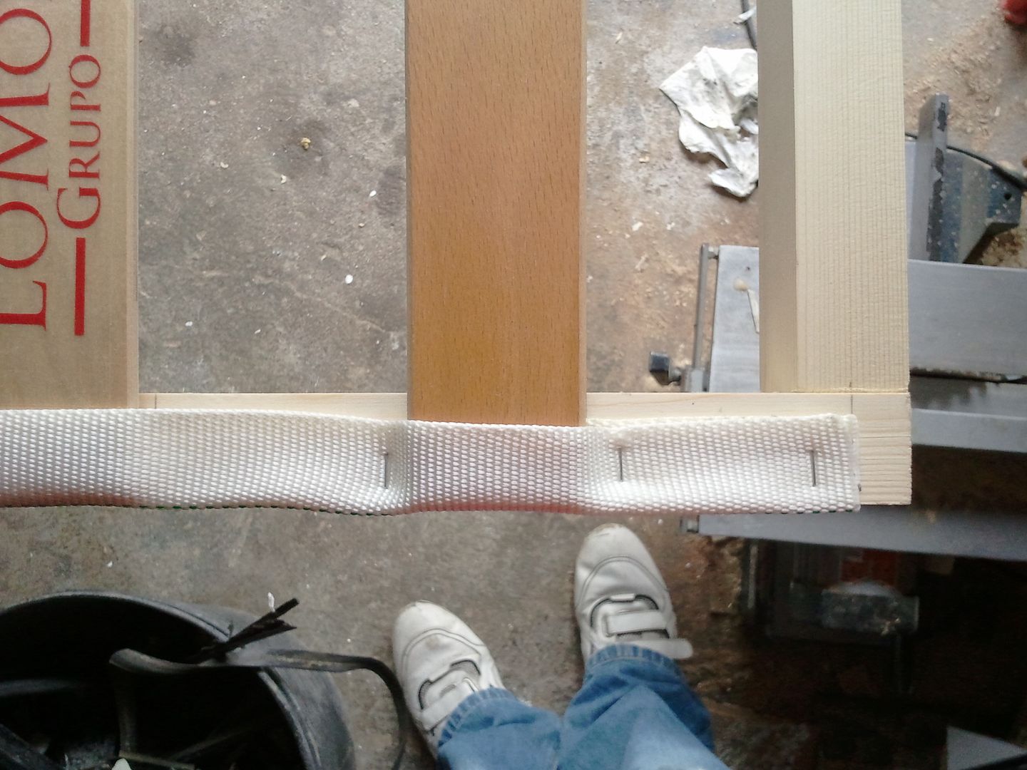

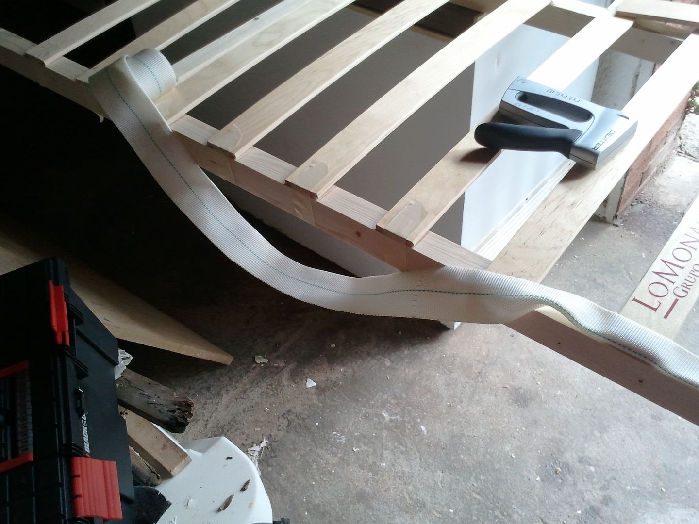

Bueno ya que hemos ido alli, yo he aprovechado para lijar las guias del avance. Mientras yo lijaba mi mujer le a dado imprimición a la estructura del somier. Antes pero he presentado como enganchare las lamas con la estructura, pero no me a gustado mucho asi que de las dos ideas que tenia hare la que no he hecho la prueba.

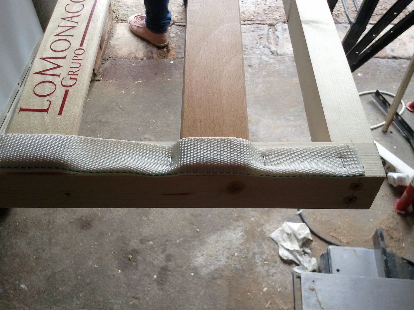

La prueba. La cinta esta puesta en U y la lama esta entremedio, pero a la ahora de graparlo hay mucho grueso y aunque quedaba bastante fuerte, cuando lo he arrancado no me ha costado nada ya que hay mucho grueso y la grapa no coge bien. Asi que lo pondre en L la parte de arriba se vera igual que ahora, pero las grapas quedaran mas cogidas. Tampoco es que tenga que hacer grandes esfuerzos, simplemente es de sugetar las lamas, pero toda precaucion es poca.
La cinta que usare para fijar las lamas.
La estructura con la imprimicion dada por la mujer. Tambien se ve la guia lijada.
La guia fijada.

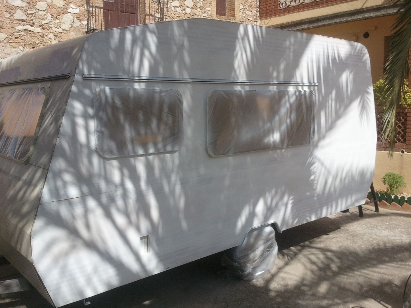

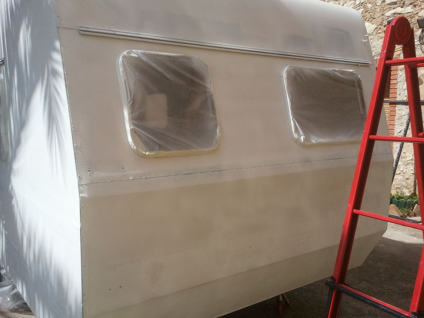

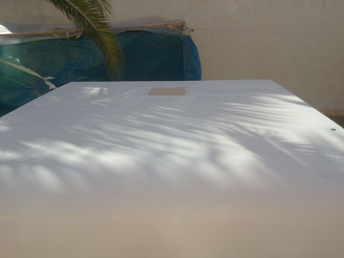

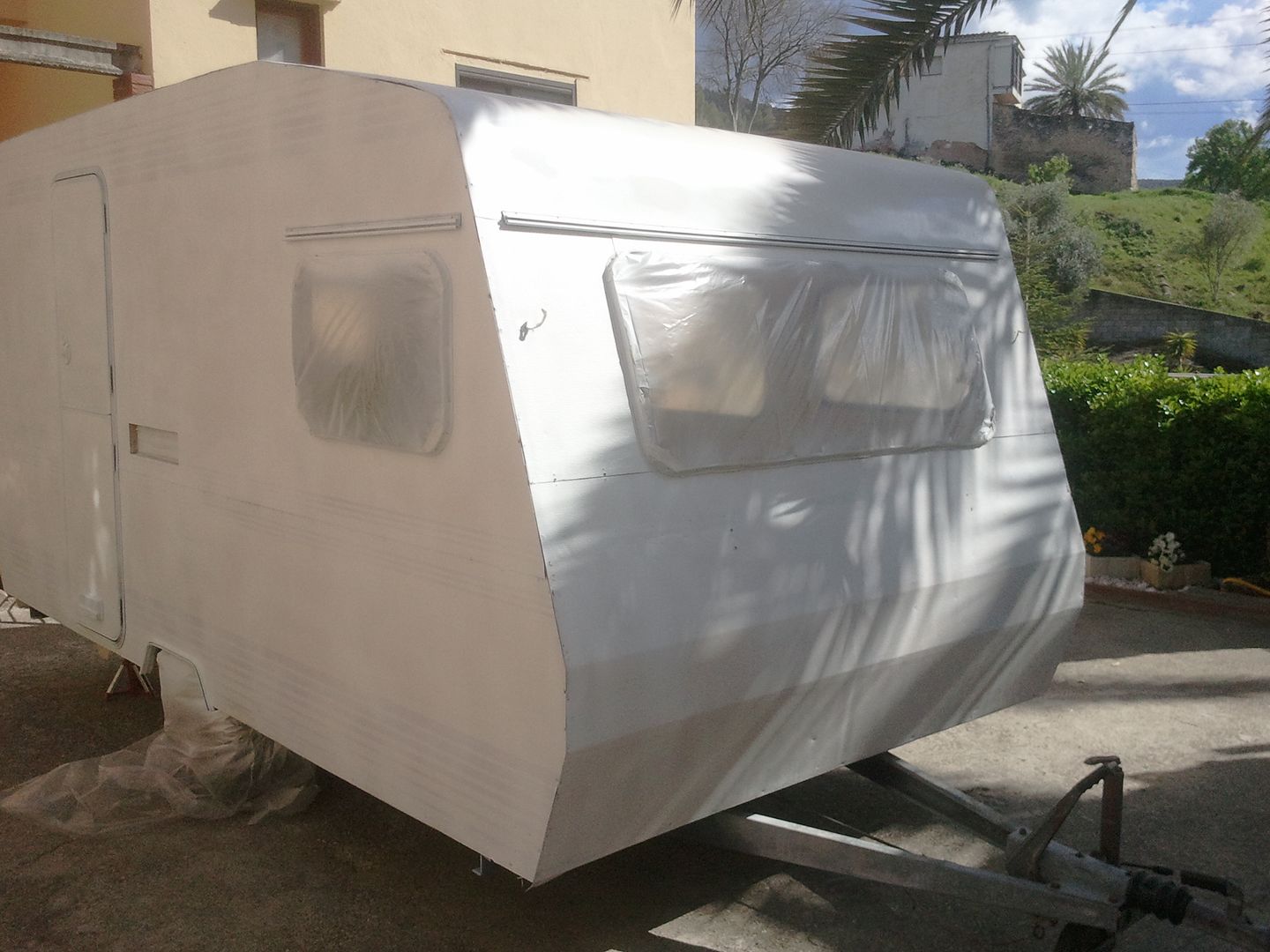

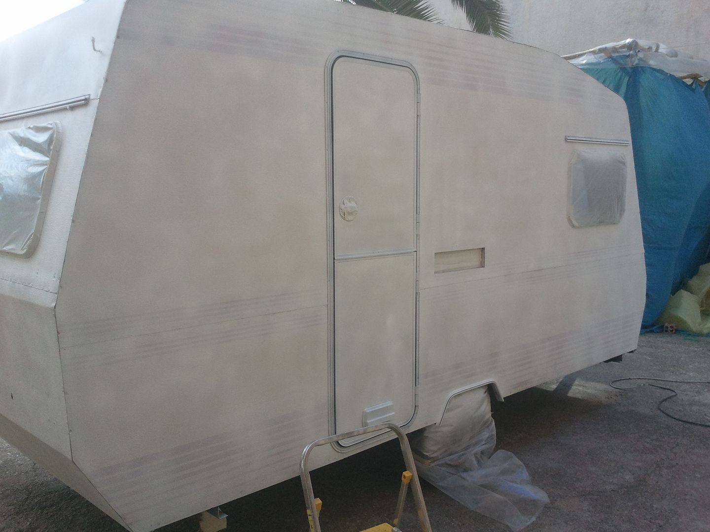

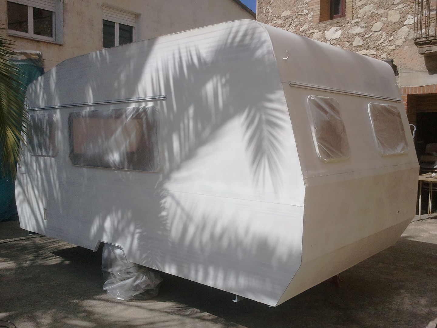

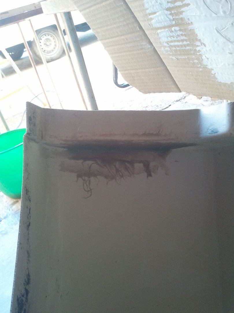

Bueno hoy porfil he podido darle la imprimicion!!!! "Amb penas i treballs" traduccion: "Con penas y trabajos" por que hacia viento y pintado con pistola se hacia muy dificil (alli suele hacer viento). En cambio en mi casa ni pisca, que rabia!!! Total que he pintado las paredes con pistola y el techo con rodillo.
A qui con la mitad echa!! Esta mañana la hemos lavado y tapado las ventanas!! Este es el resultado.
La otra media parte!
El techo!!

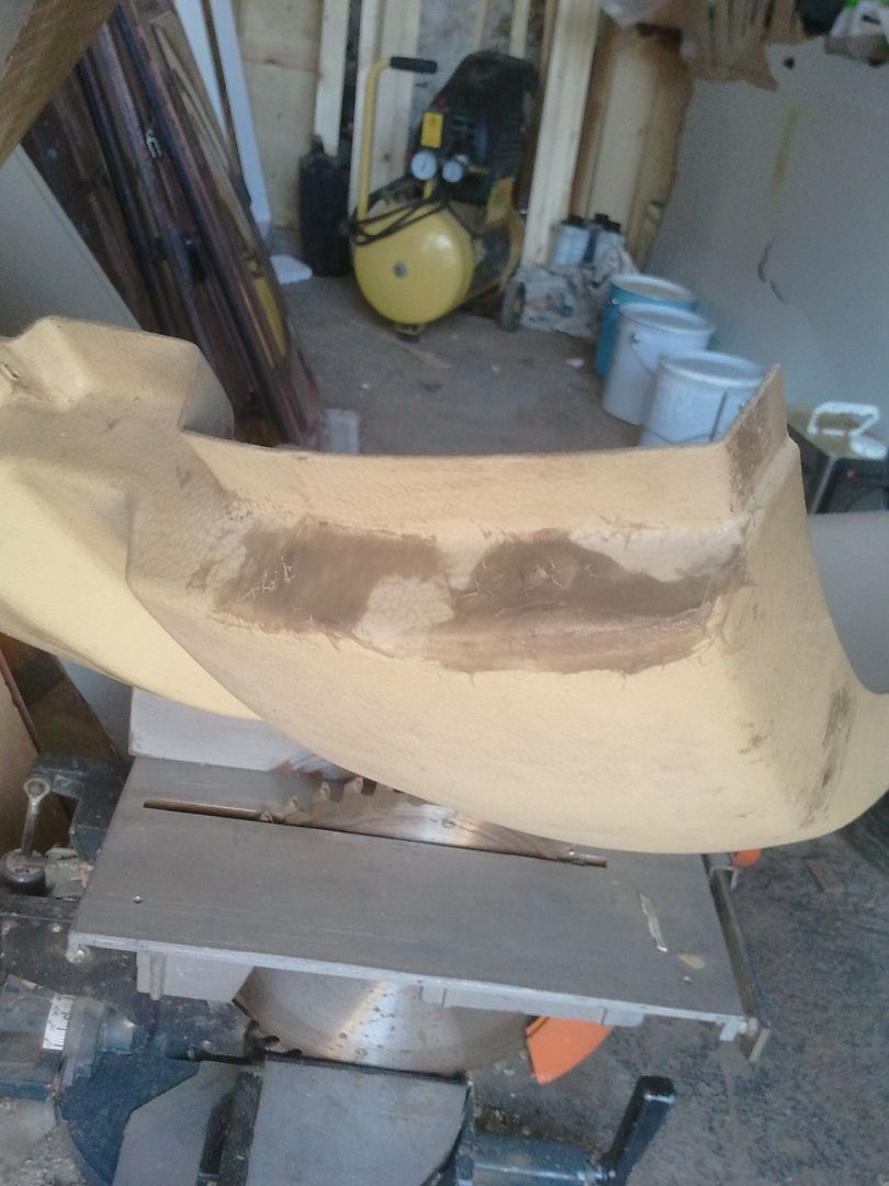

Y aqui he empezado a reparar el arcon delantaro, a ver como va la cosa. Lo he reparado con fibra de video.
Mañana espero que no haga viento y pueda darle la primera capa de blanco. Y el lunes darle la segunda y espero que definitiva. Que el martes pintan otra vez lluvias! Si se atra saran me ira mejor, porque voy con el tiempo justo.
Mañana mas!!!!!!
