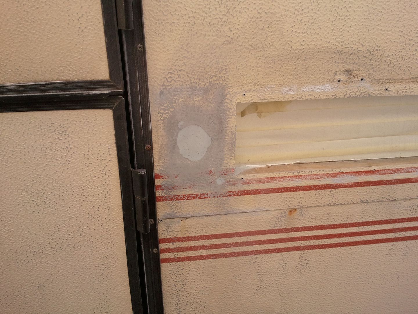

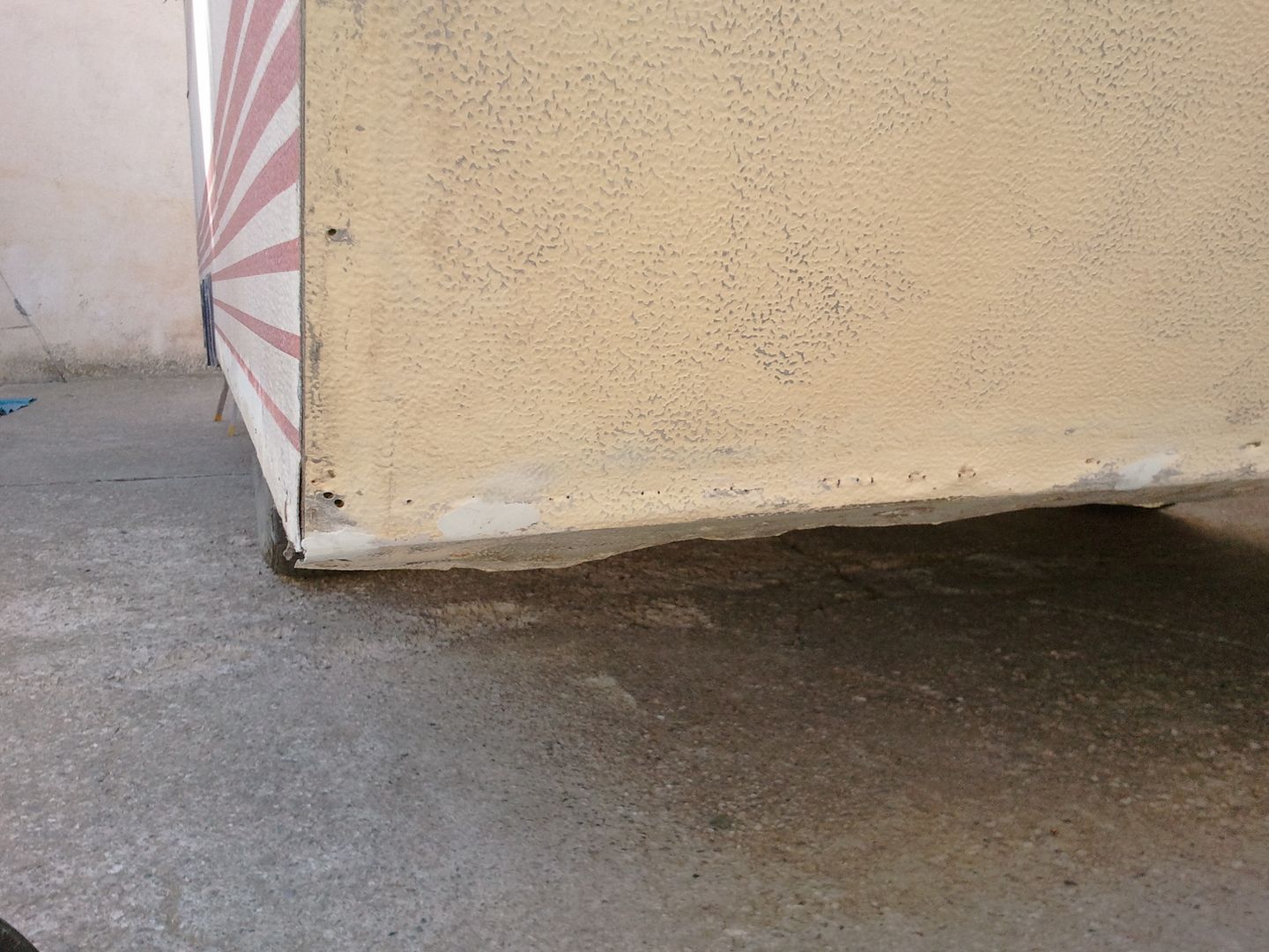

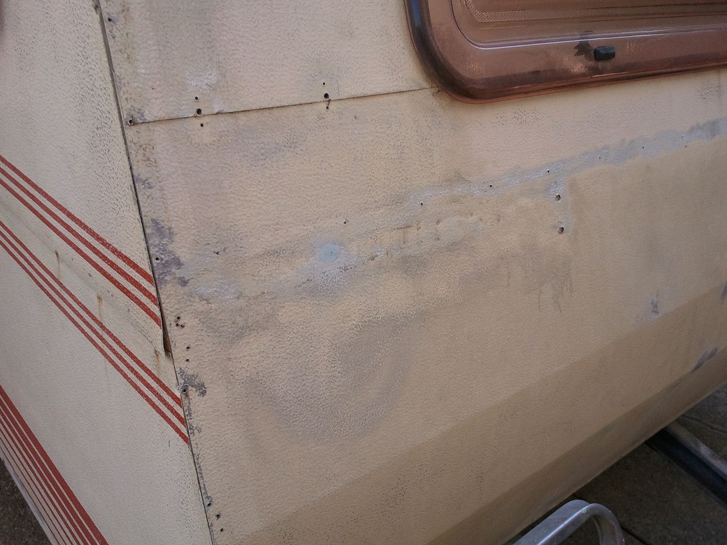

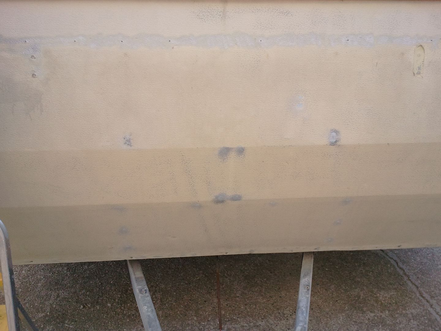

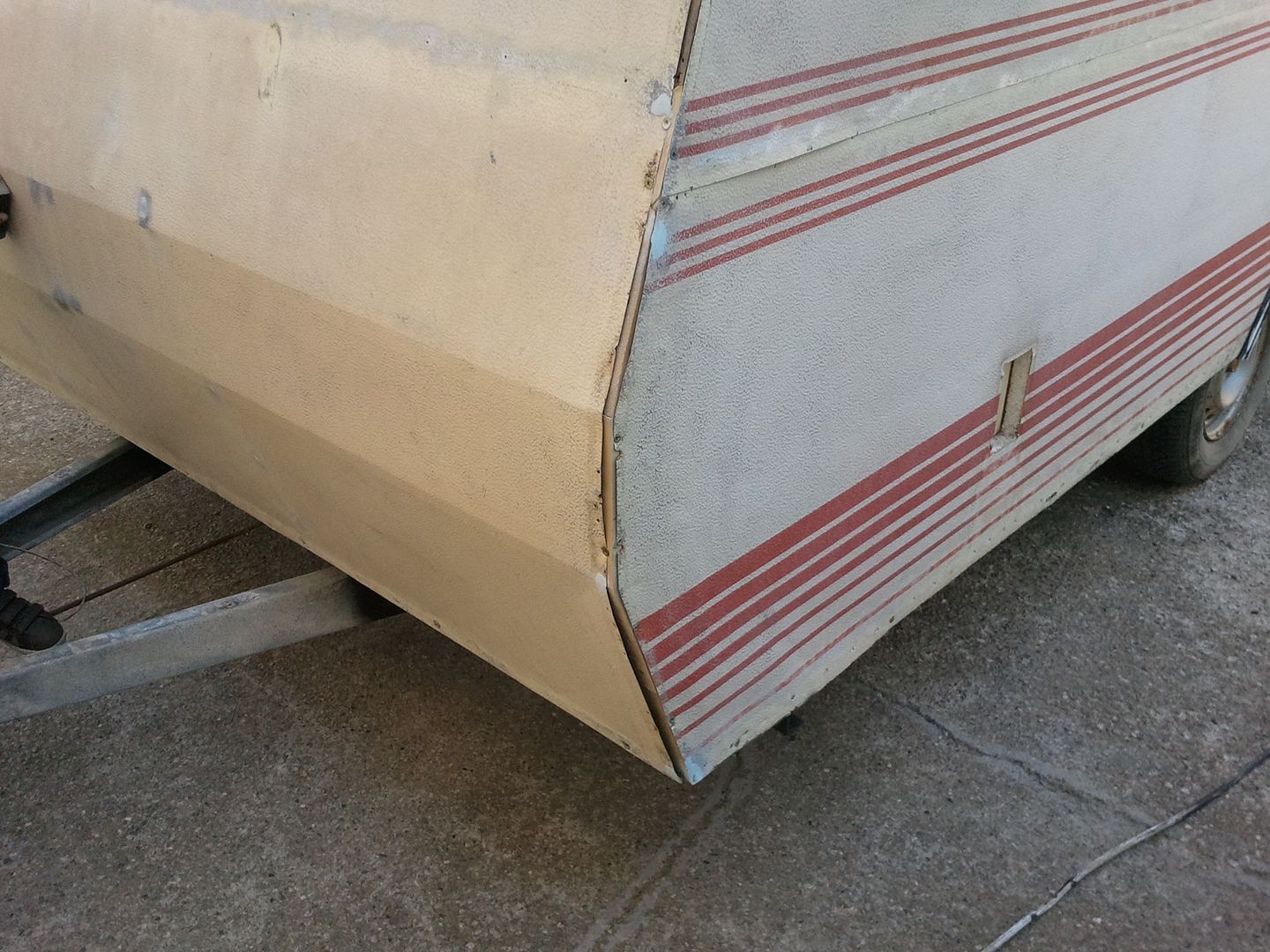

Bueno seguimos acabando de lijar (que palazoooo!!!) Hoy he acabado de lijar lo que habia tapado con barrita arreglalo todo y he limpiado el techo.
Aqui con la esquina y algun agujero tampado y lijado de la parte trasera.
El agujero del "extractor de humos" de la nevera. Tambien lijado ya.

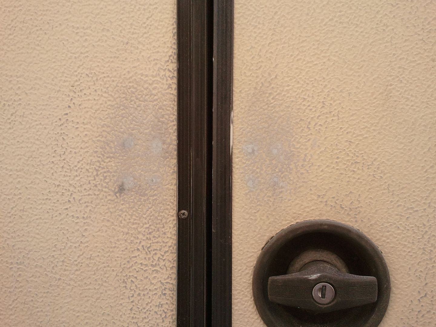

Mas agujeros tapados! Aqui habia un cerrojo de candado.
Los agujeros de la parte delantera.

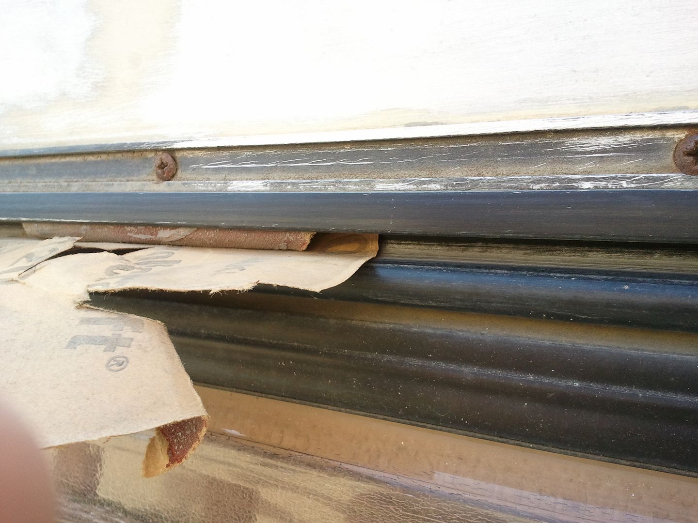

Esta foto para que veais como lijara dentro de las guias, aprovechando para quitar la porqueria.

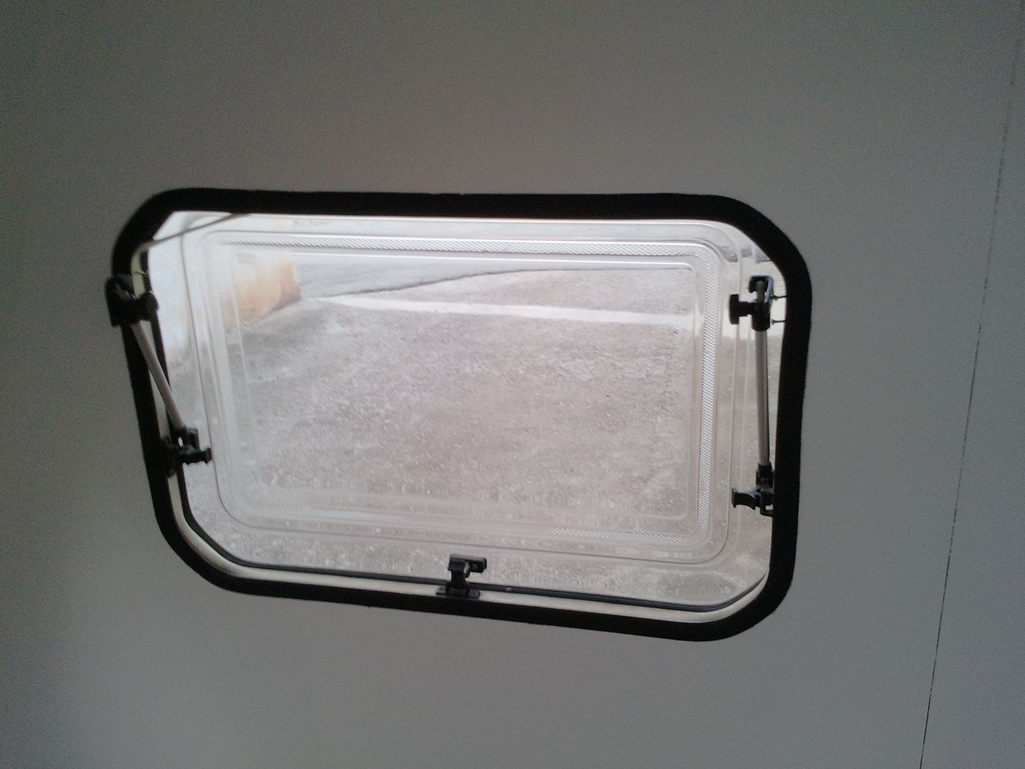

La trasera sin ventanas!
Pues a ver si mañana no llueve y acabo se lijar algun rincon y la limpio para hacerle la imprimicion. Esperemos que el tiempo me acompañe y pueda pintarla durante esta semana!
