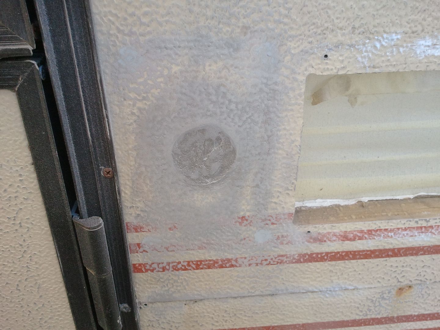

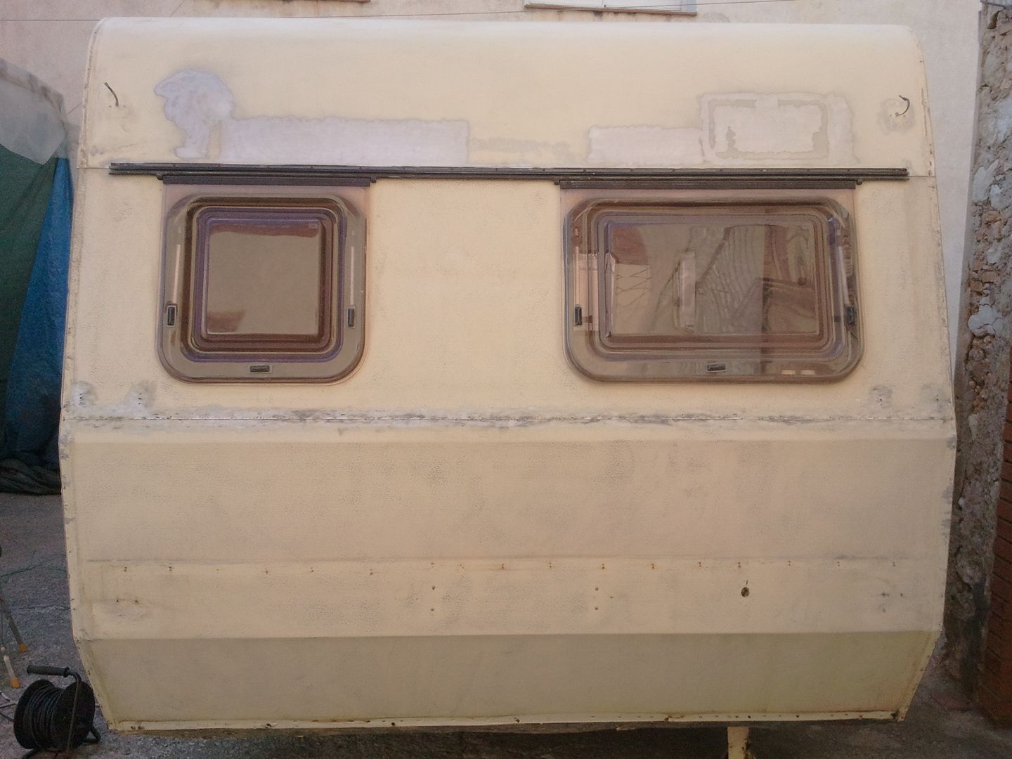

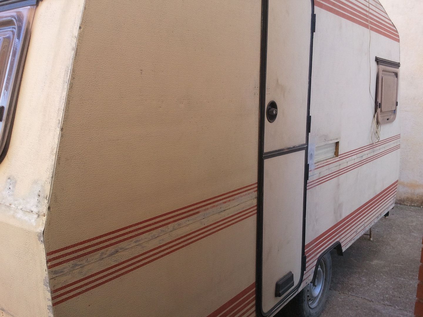

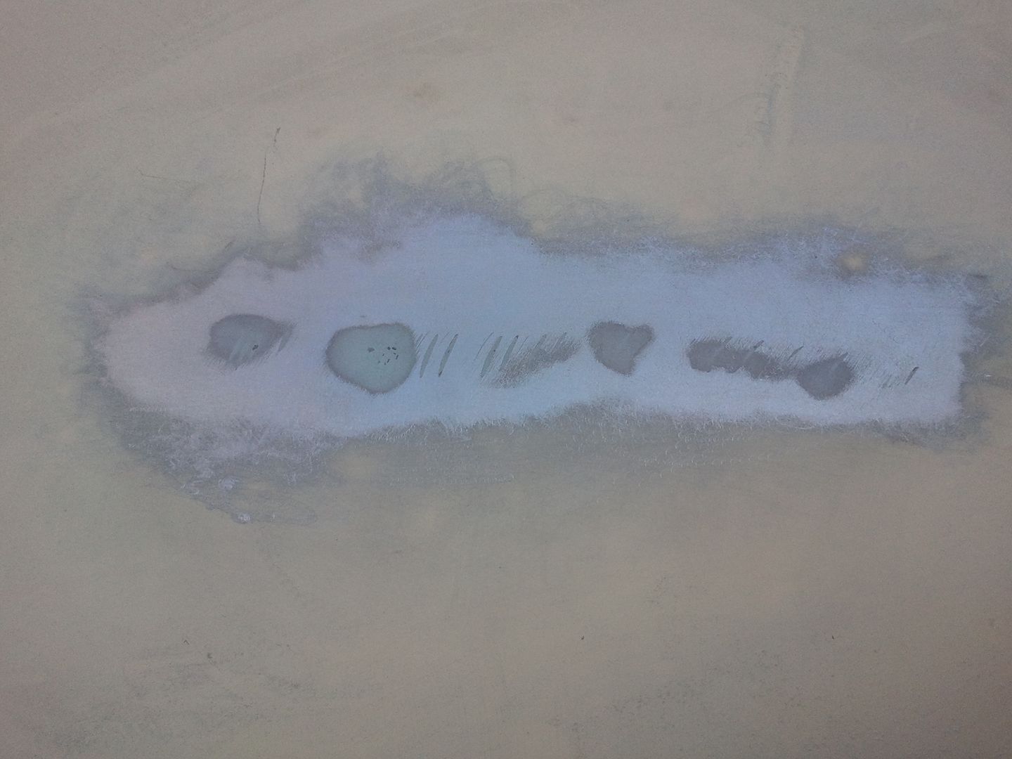

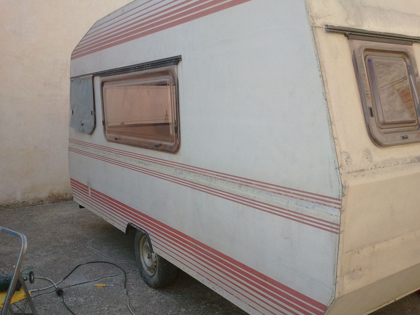

Otra dia mas de lija y tapar agujeros. Ayer tapa el alguno con barrita arreglalotodo, y la verdad que a quedado bien. Asi que hoy he acabado de lijar la caravana y de tapar algun que otro agujero y alguna raja de la chapa (de esto no tengo foto)
Solo me queda lijar todas las guias, limpiar e imprimar.
Raja del techo ya tapada y lijada!
El agujero que comente ayer de la nevera. Hoy lo he repasado falta lija lo de hoy (no tengo foto de esto)
Vistas de la caravana lijada
