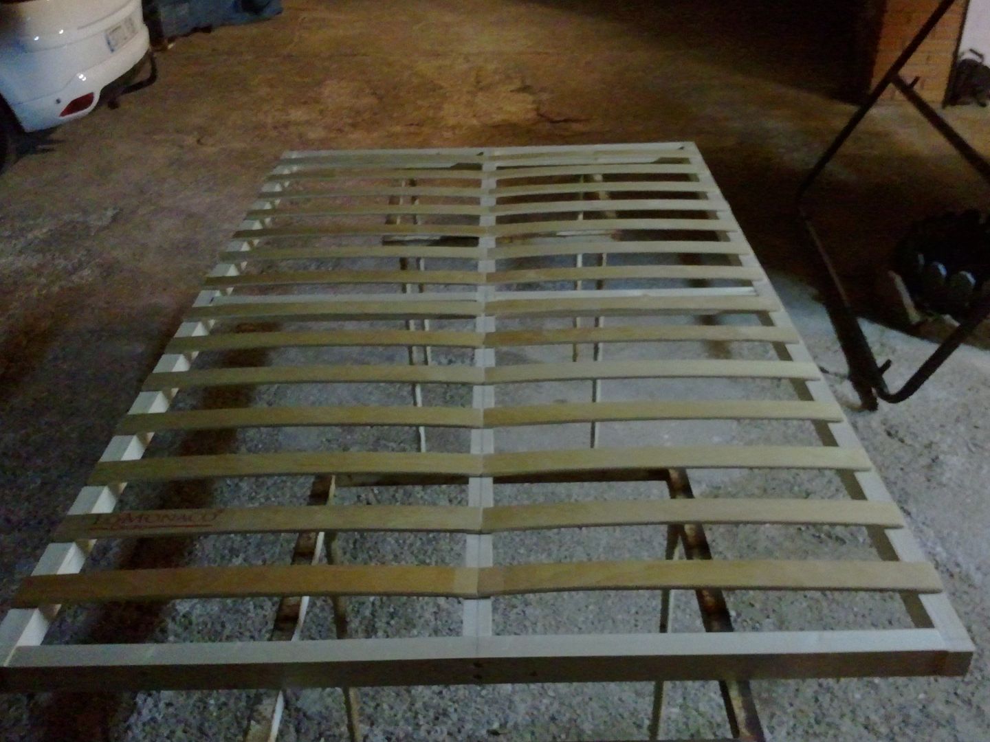

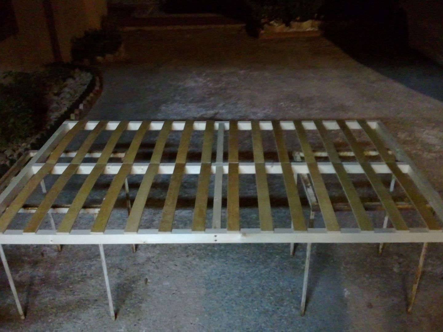

Hoy la tarde a cundido poco, entre que ido una hora mas tarde de lo normal y intentanto dejar la separacion entre lamas se me a ido la tarde volando!

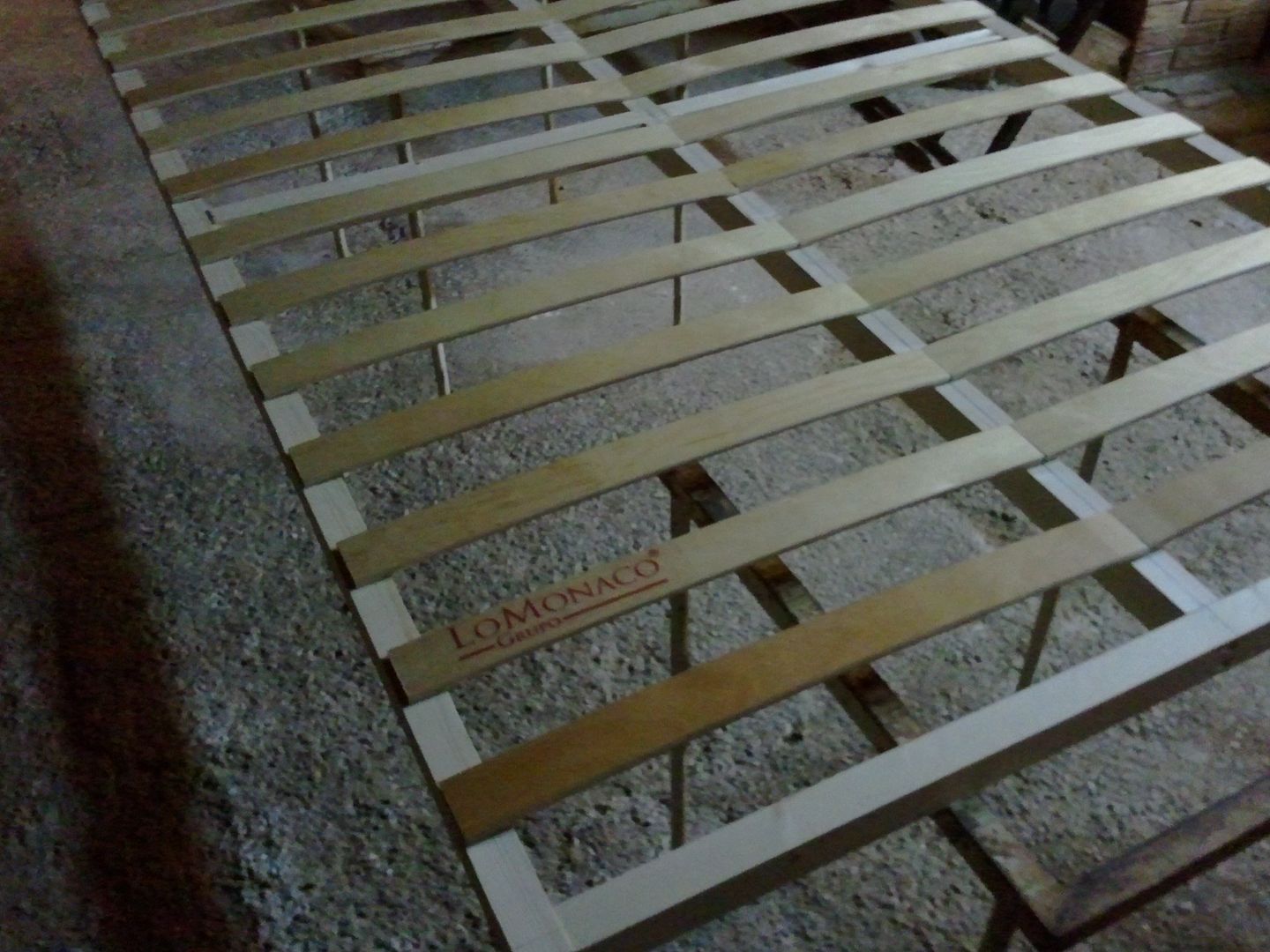

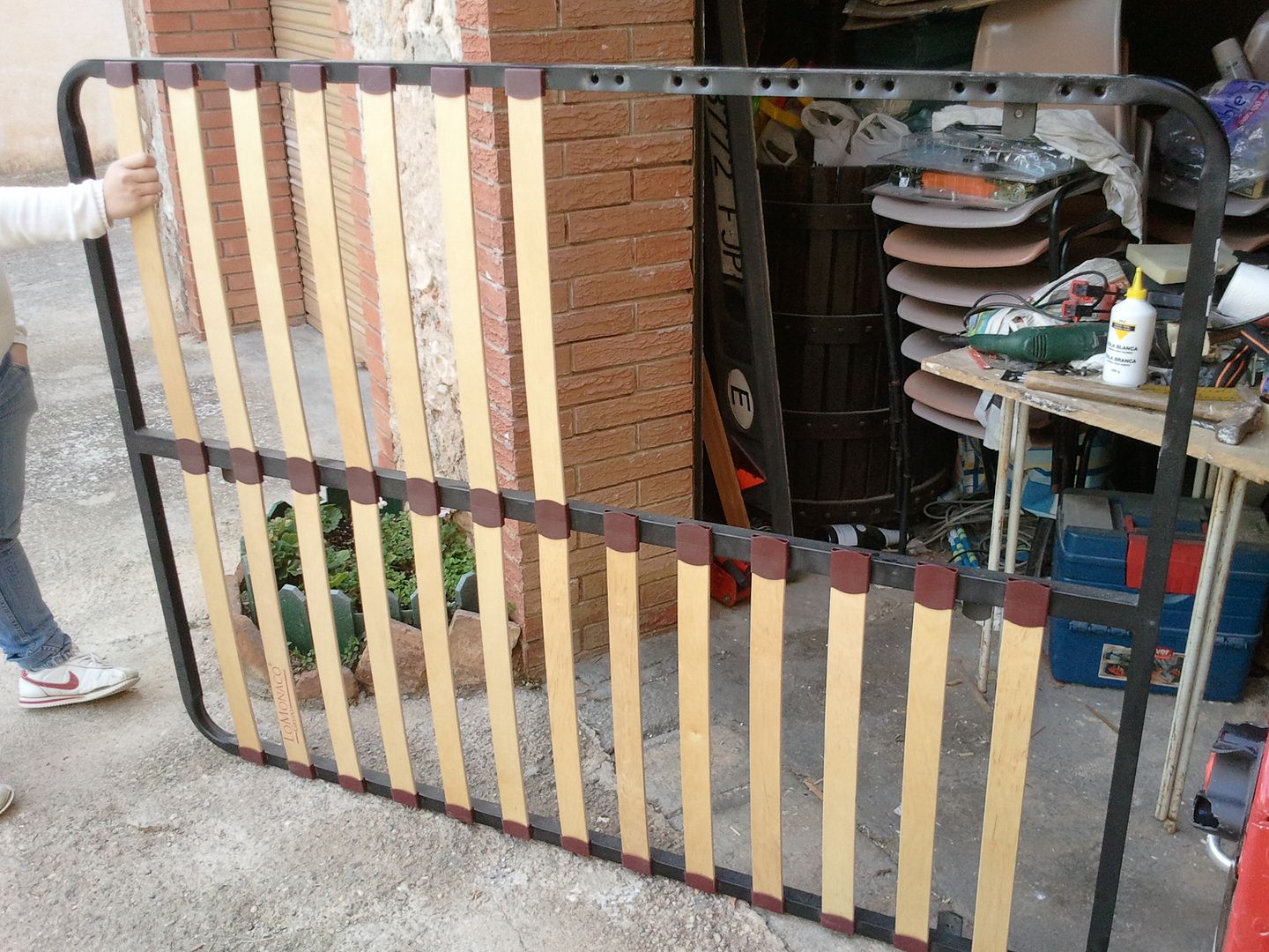

El somir del cual he sacado las lamas.
Aqui con las lamas en su sitio definitivo. Ahora solo me falta saber como las pegare si con los plasticos originales (no todos han salido bien, y alguno se a roto) o una idea que tengo en mente. De todas formas le preguntado al jefe (Jose Luis) a ver como hizo su litera!

Jo, hay se tiene que domir de lujo.

Asi me gusta, que cojas ritmo y velocidad crucero.
Ese somier de laminas lomonaco te ha quedado genial. Que siestorras te vas a pegar en el,,,,,

Si consigo pegar las lamas con algo
des pues de la foto las enganche con cinta de carrocero

[quote user="Xavierete" post="116741"]...El somir del cual he sacado las lamas.
El asunto como habrás visto, es que las piezas de plástico permiten un poco de juego a las lamas... yo creo que tengo alguna pieza de estas por casa... si quieres busco y te las envío, también se ven de vez en cuando en la basura somieres de ese tipo...
Bueno te está quedando de lujo de todos modos

Si si lo te por eso no se me a pasado por la cabeza atornillarla!
A ver si invento algo si no hare eso buscare un somier tirado.

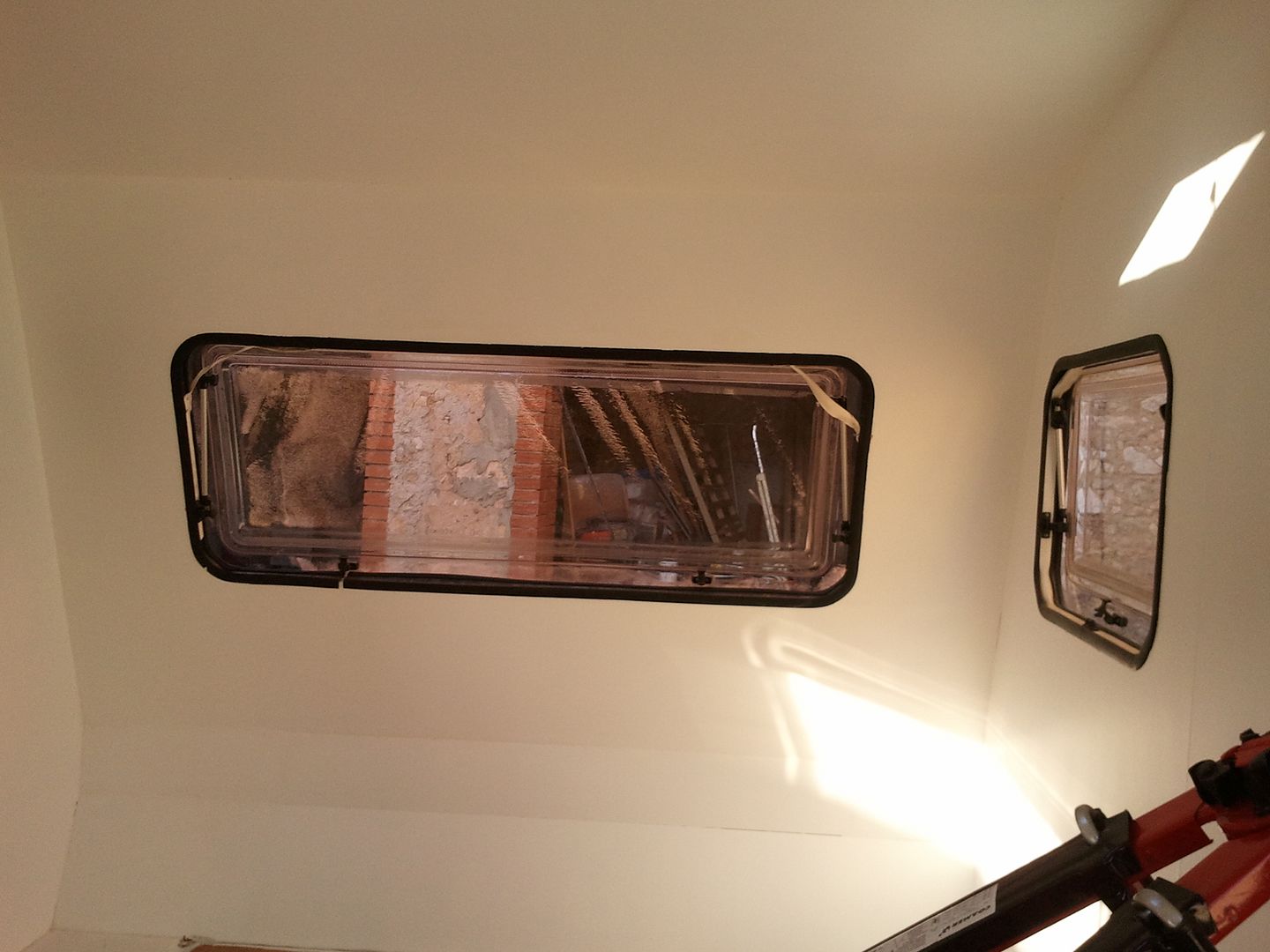

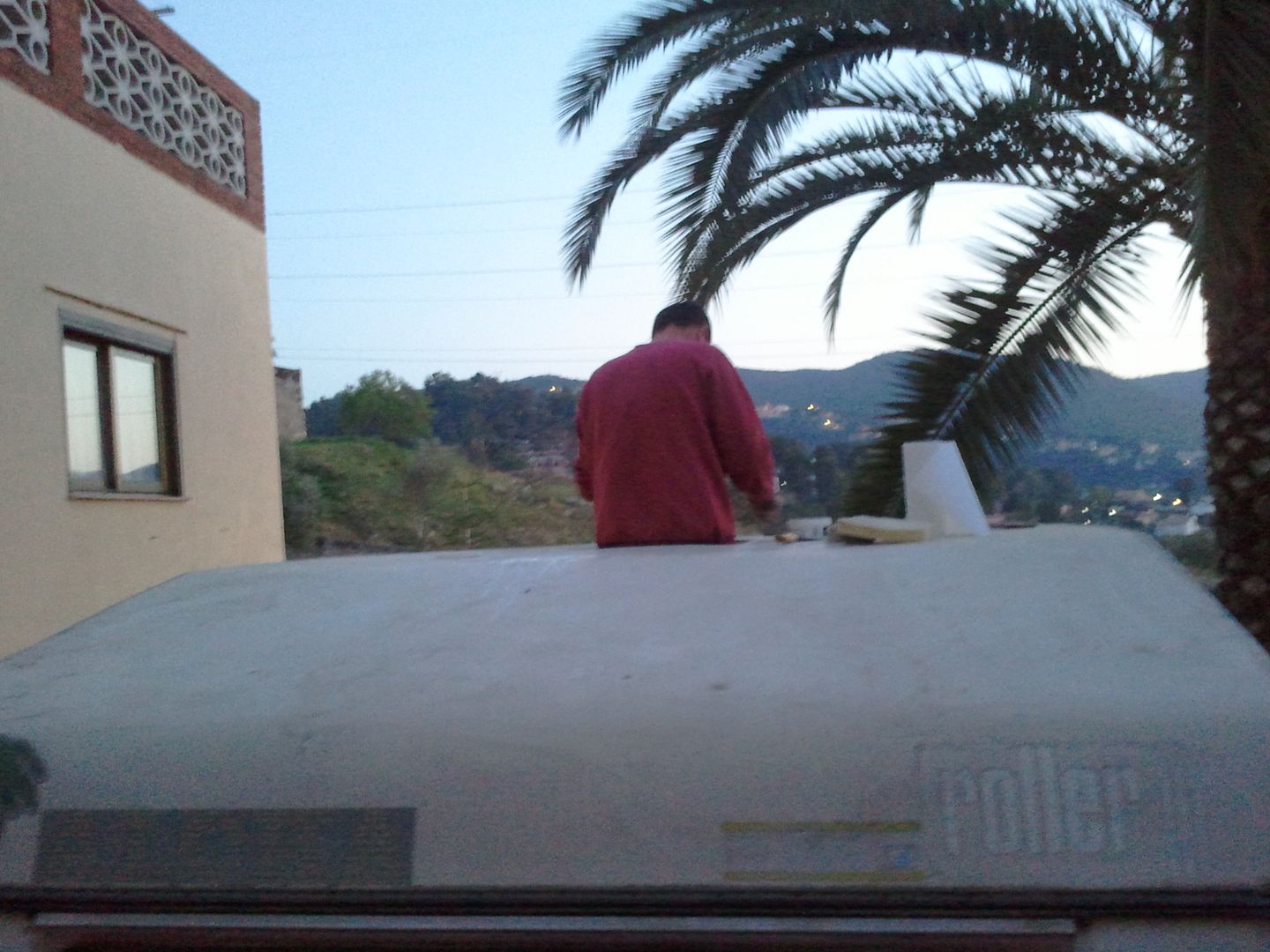

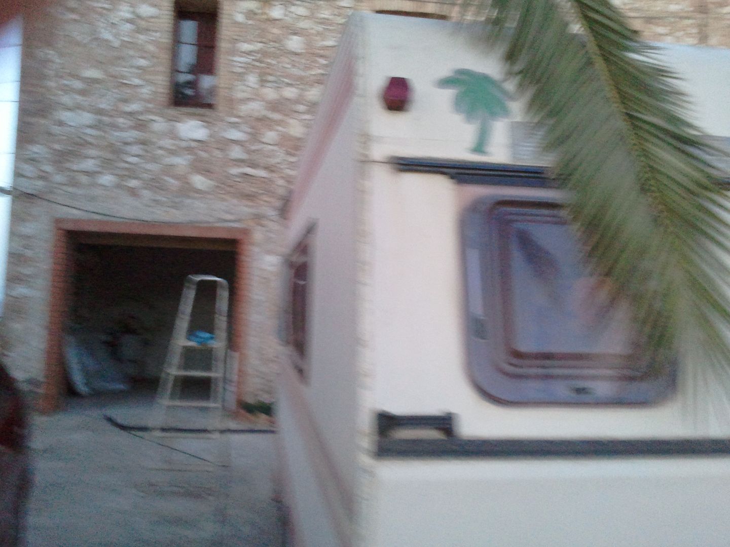

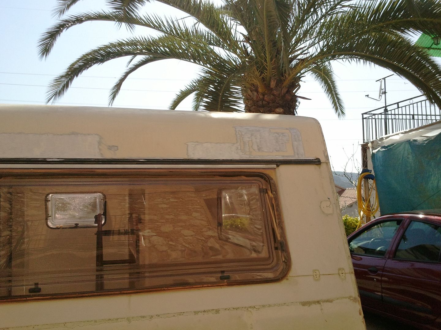

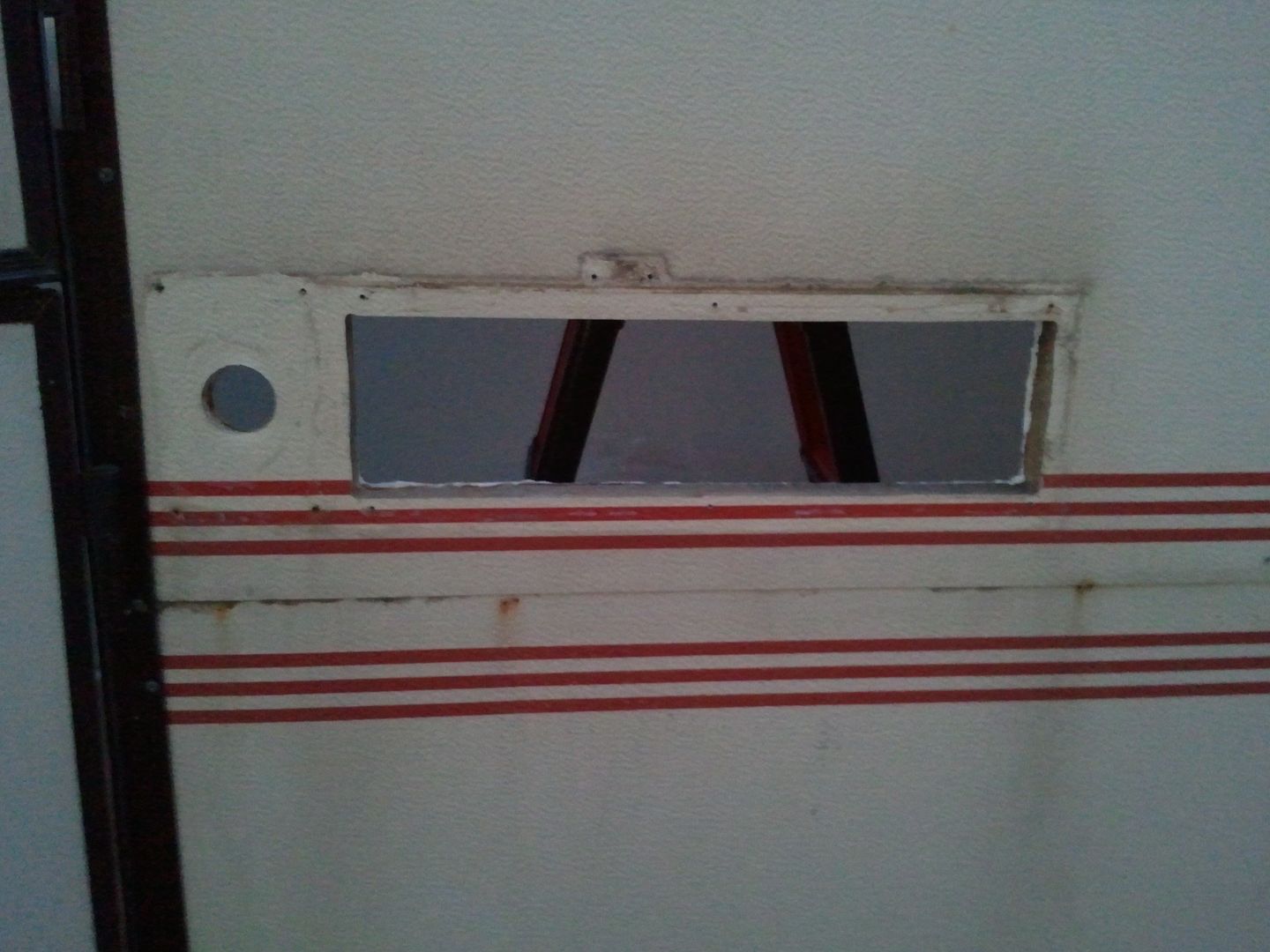

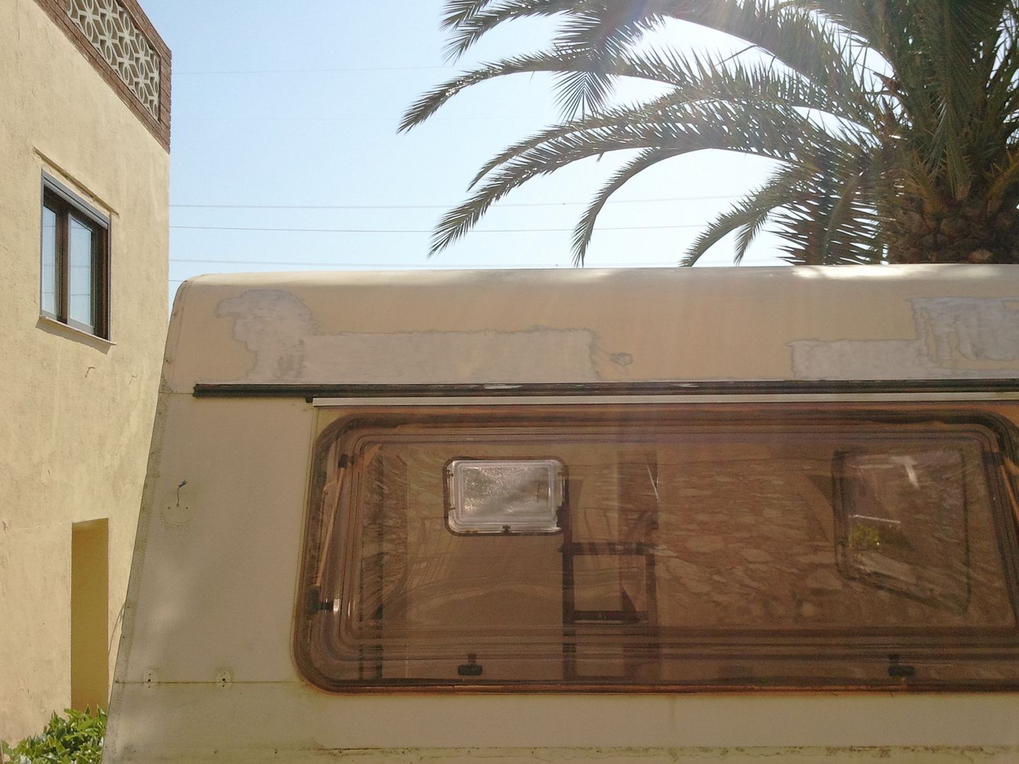

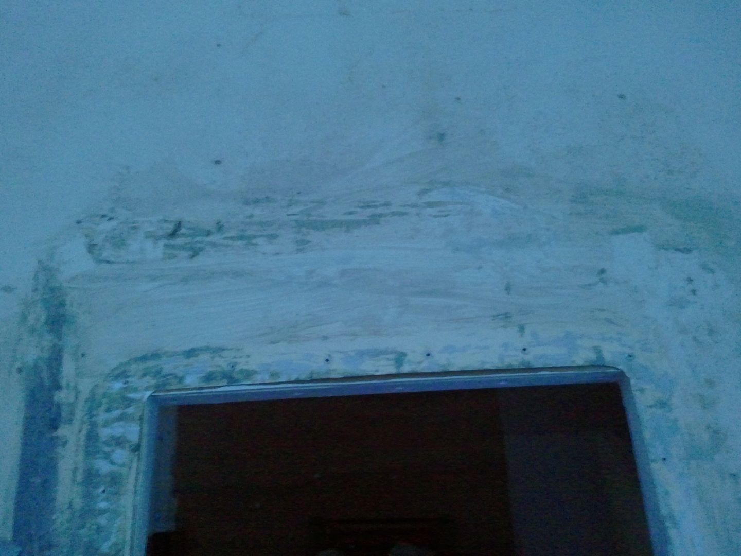

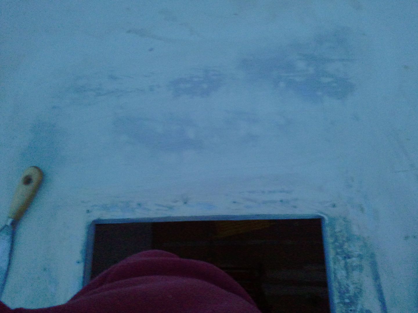

Hoy hemos empezado a desmontar los perfiles, luces, manetas, etc y a limpiar el butilo viejo. Ala tarde he empezado a lijar el techo!
Fotos:
Perfil, maneta y luces quitadas
Rejilla nevera quitada
Perfil trasero
Toma de entrada 220V quitada.
Yo limpiando el techo. Al tapar la claboya han quedado restros de cinta.
Aqui se ve lo que limpiaba.
Mañana mas!!!
Última modificación: 30-Noviembre-2016, 20:45:35 por Xavierete

Antes de nada, fijate lo merluzo que soy que no habia visto que te entró agua dentro. Por lo menos ya está solucionado.
La cosa marcha, ese somier Lomonaco es de lujo
yo le pondria algo como lo que trae para sujetar las lamas. No las dejes fijas, si lo haces el somier será mas rijido, mas parecido a una tabla y con esos sooprtes que trae, cada lama puede extenderse al comprimirla y permite que esta ceda y asi sea mas alastica y se adapte al peso que le pongas encima.

Gracias!! Sobre las lamas El jefe me a dicho que el las de su litera las atornillo. Yo me lo tengo que pensar, tengo una idea en mente y quizas lo pruebo a ver.

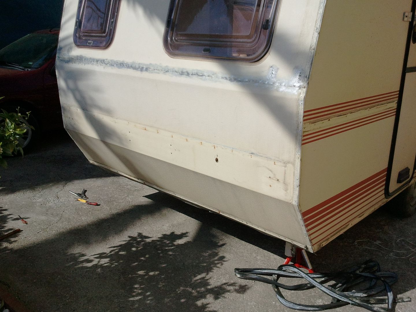

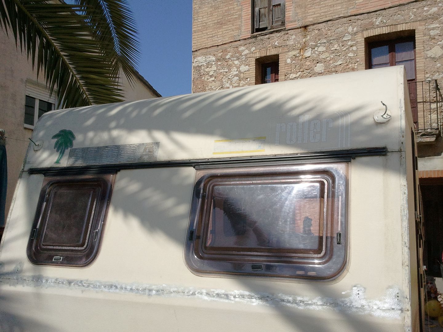

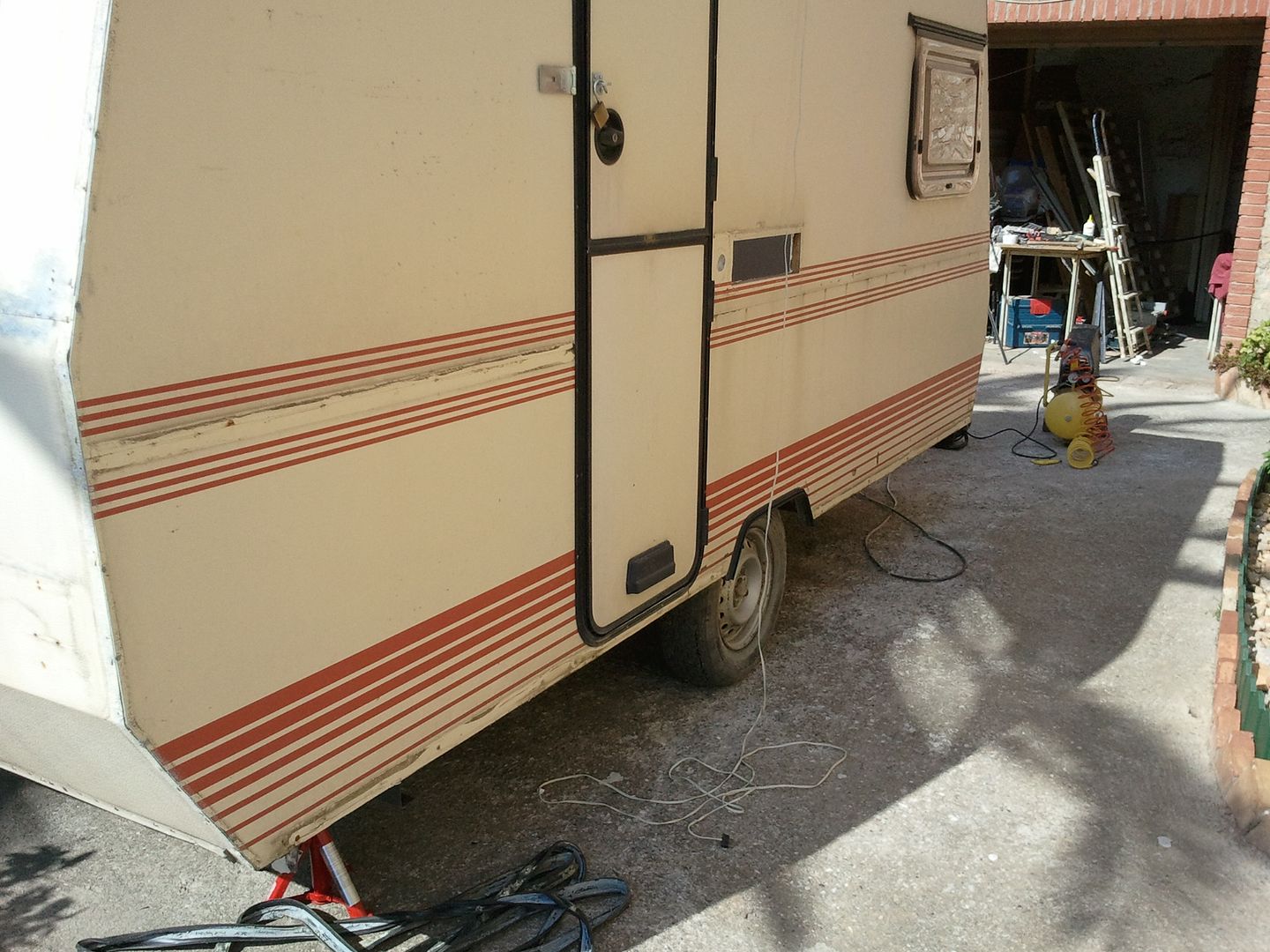

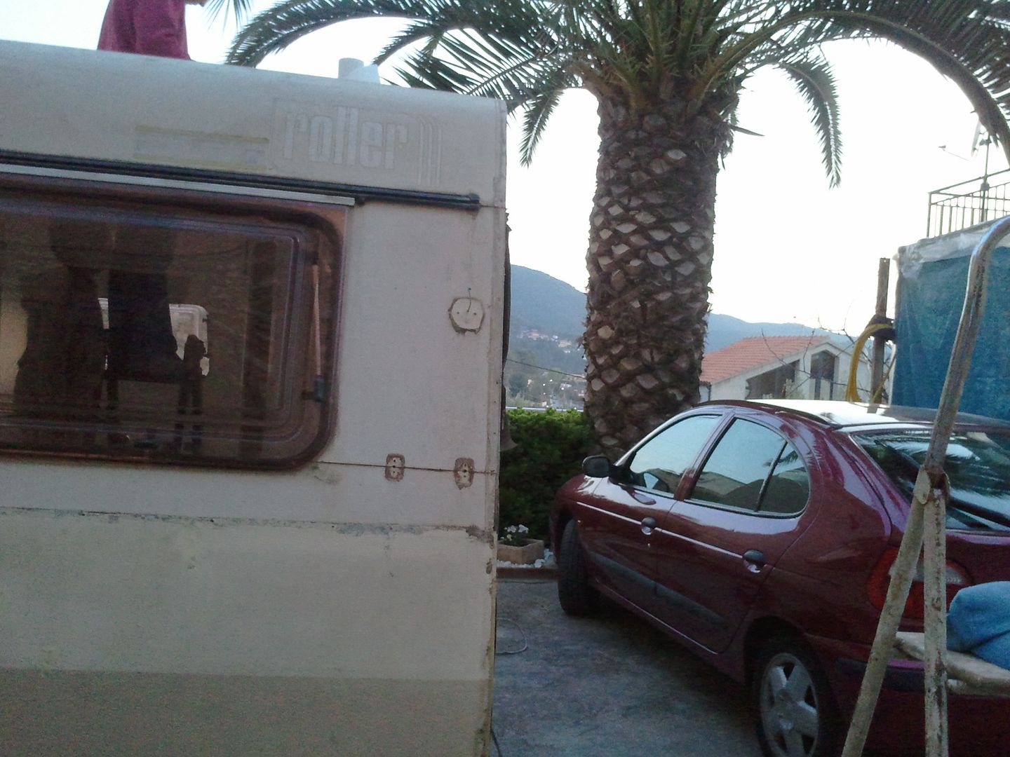

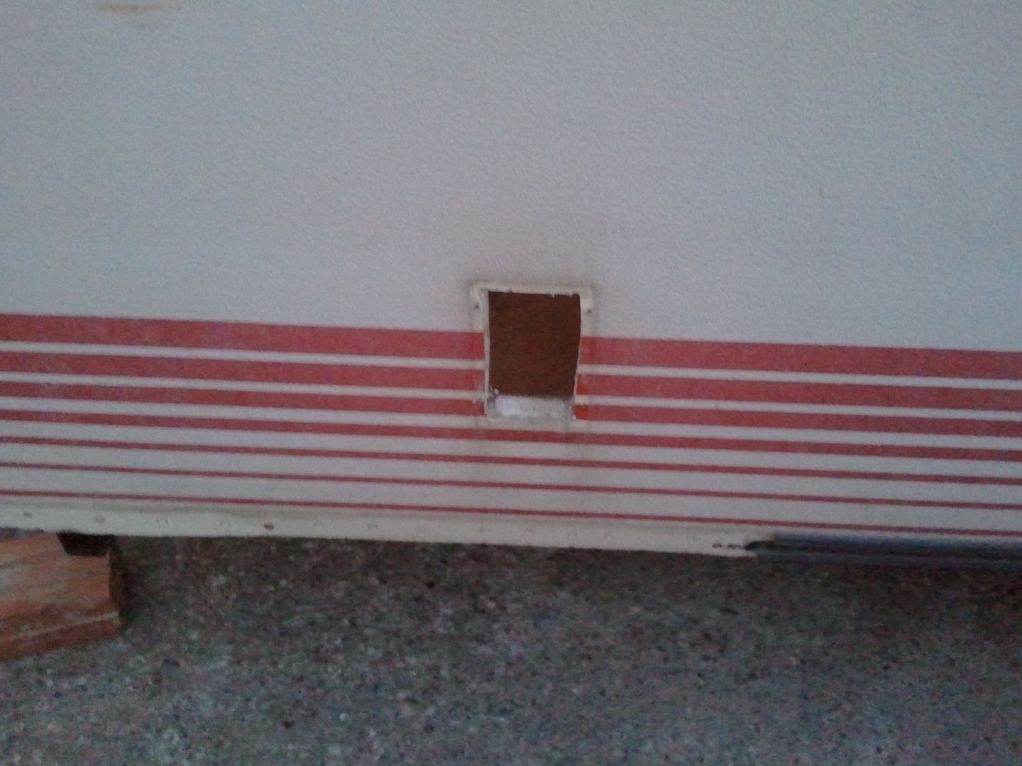

Fotos de hoy y alguna que ayer no pude hacer.
A sido un fin de semana Non stop!!!!!!

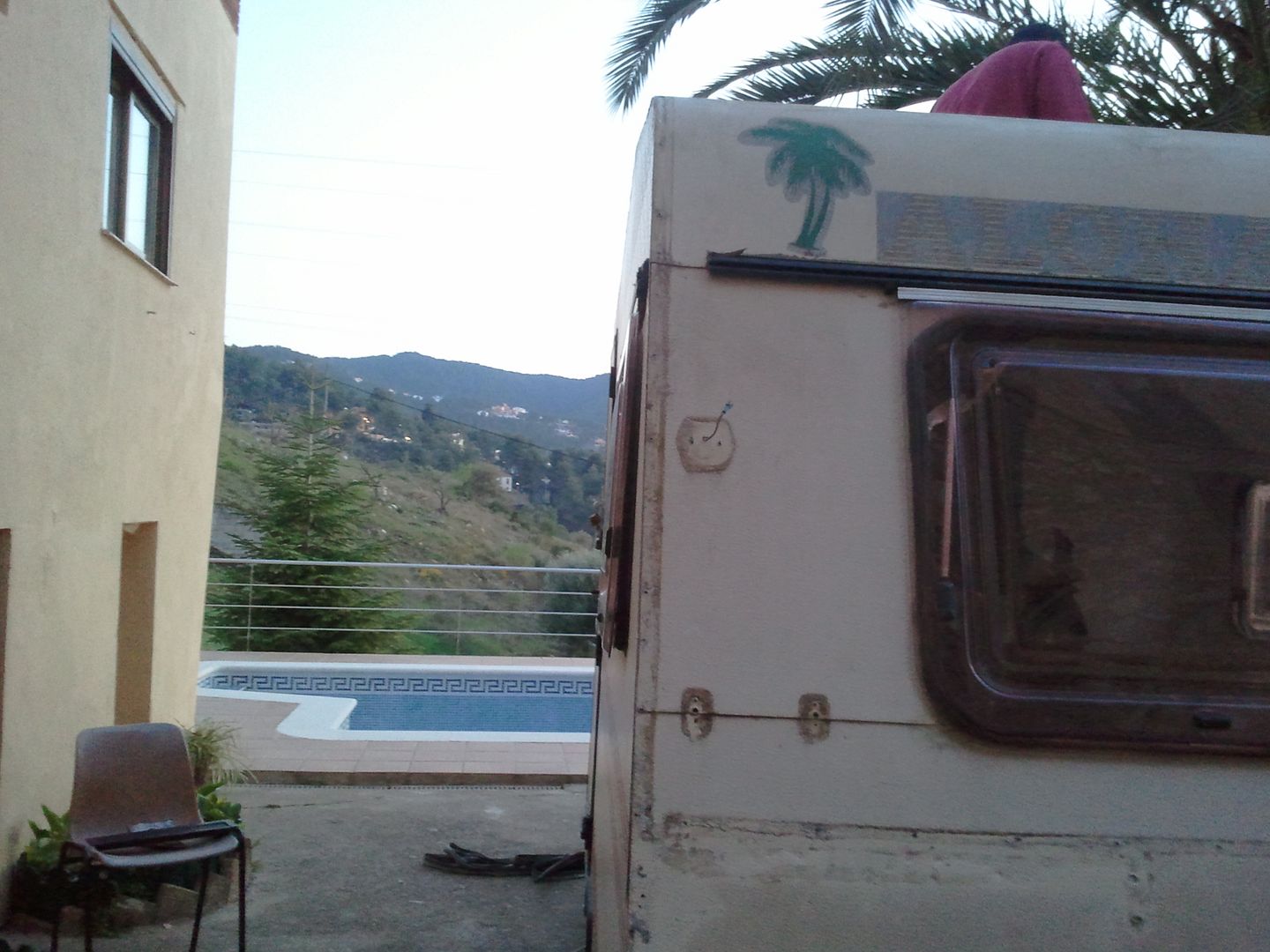

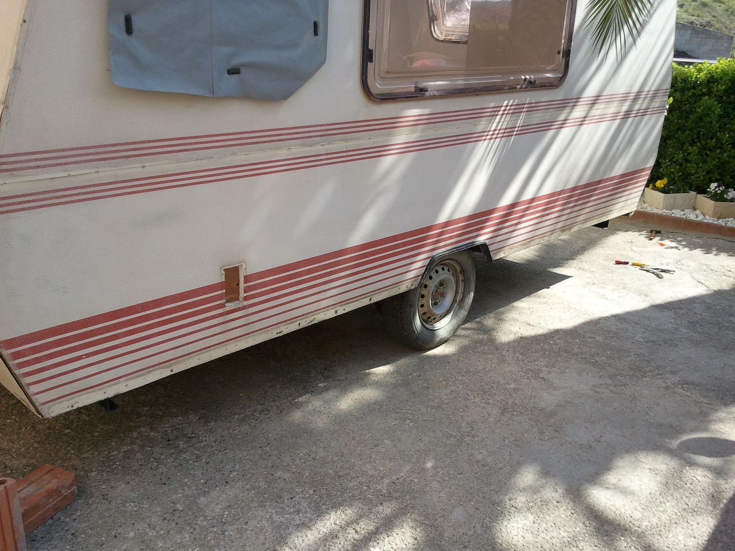

Hoy como ayer hemos seguido sacando perfiles, lucce, etc
Aqui con las peganitas delanteras quitadas!
Perfiles fuera!!!!
Luces quitadas.
Perfiles del otro lado.

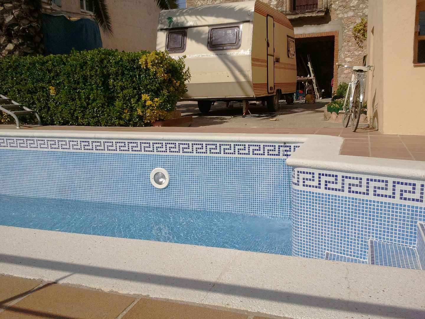

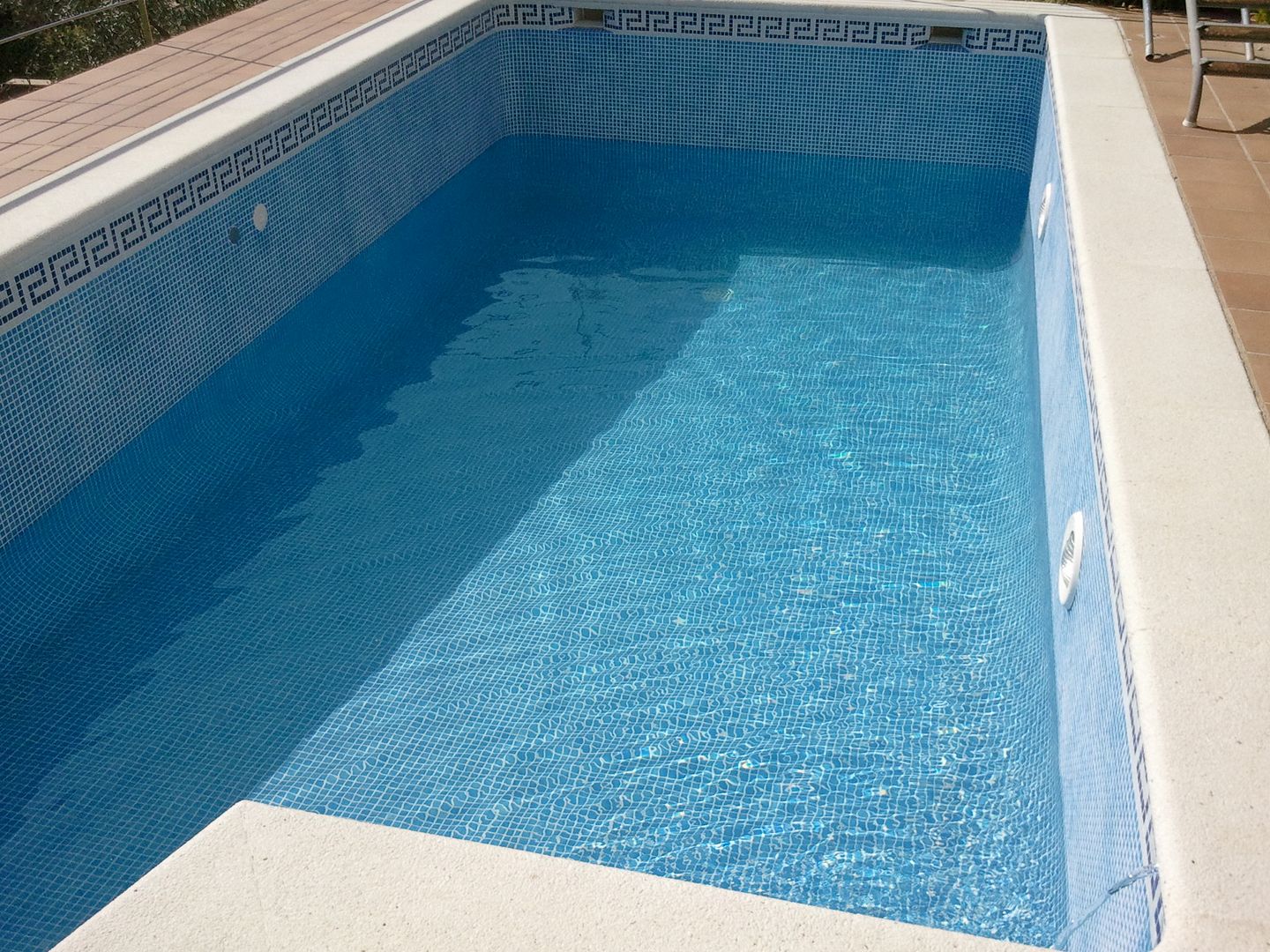

Lo mejor de la reforma para los dias aposteriori. LA PISCINIKA!!!!! Llenandose des pues de su mantenimiento
La piscina con la caravana de fondo!!!
Y ayer a ultima hora quite la cinta de carrocero de las ventanas de dentro!
Tambien ya tengo las gomas de los perfiles limpios de butilo. Que no veas el faenos que a dado, bueno todo en general a costado!
Hasta aqui a dado de si el fin de semana!!!
