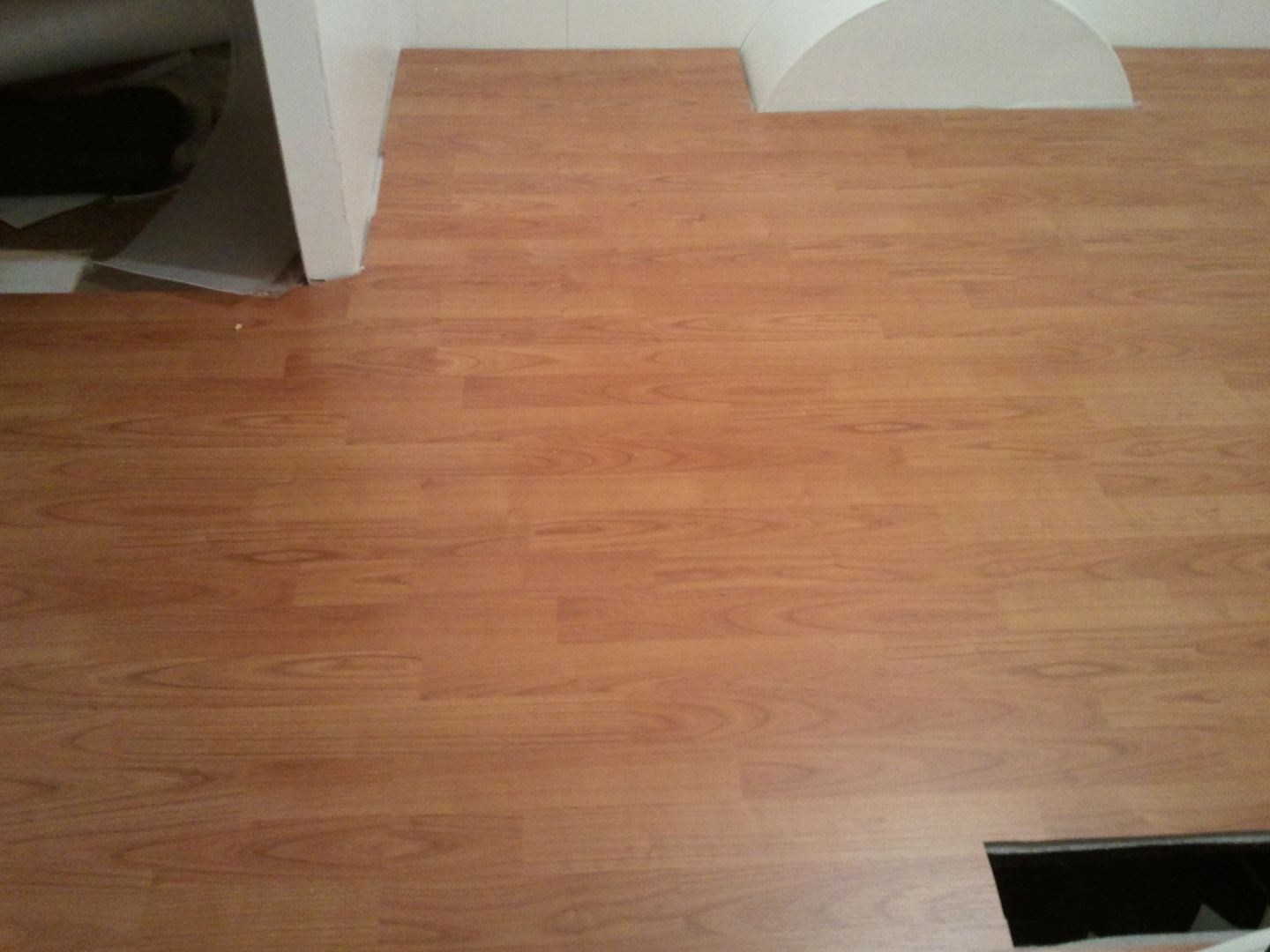

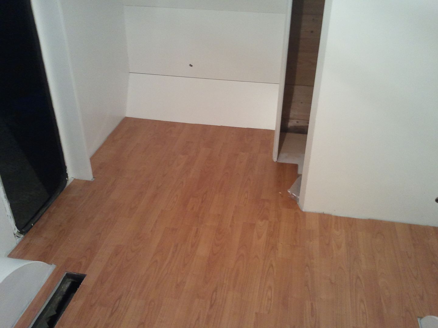

He impiado el suelo de la caravana he puesto el aislante y he empezado a poner la tarima. Me estancado al principio del todo, por no tener los utincilos adecuados para ponerla, me lo he tenido que fabricar. Despues ya he abancazo bastante rapido y me falta nada y menos para acabar de ponerla toda.
Fotos!
El lunes o martes lo acabare de poner![/quote]

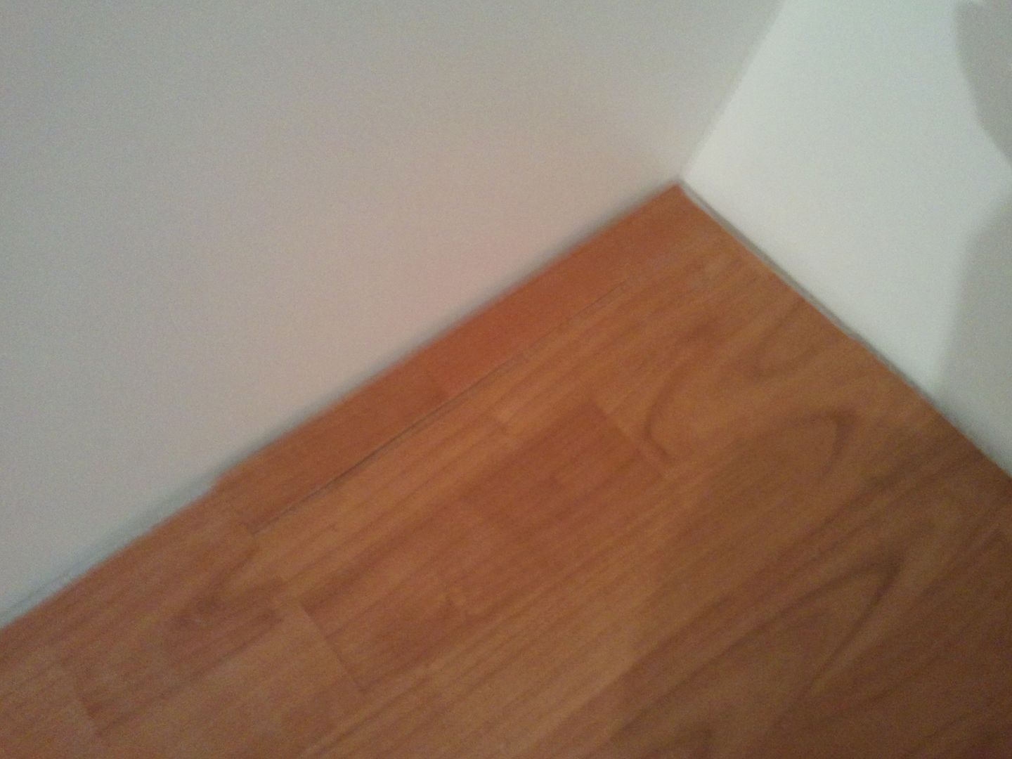

Gracias. Pues de dilatacion hay minimo 5mm hay sitios que un poco mas. Va quedando un como escalonado, pero siempre respectando eso 5mm.
Creo que habra suficiente no??  Sino una vez puesto le paso la radial Mucha risa

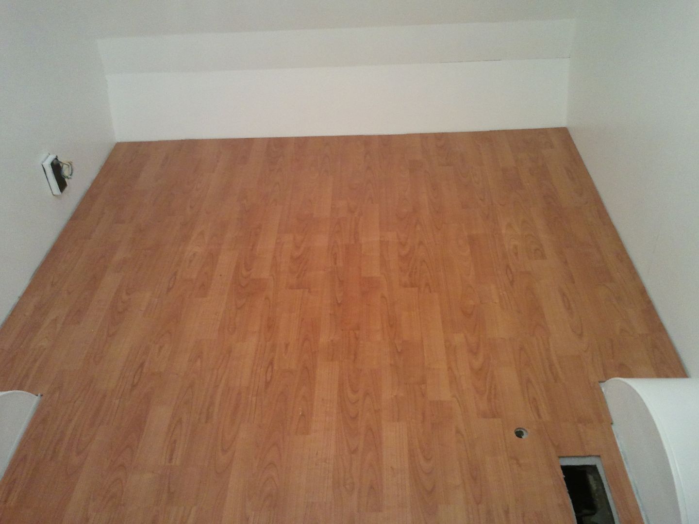

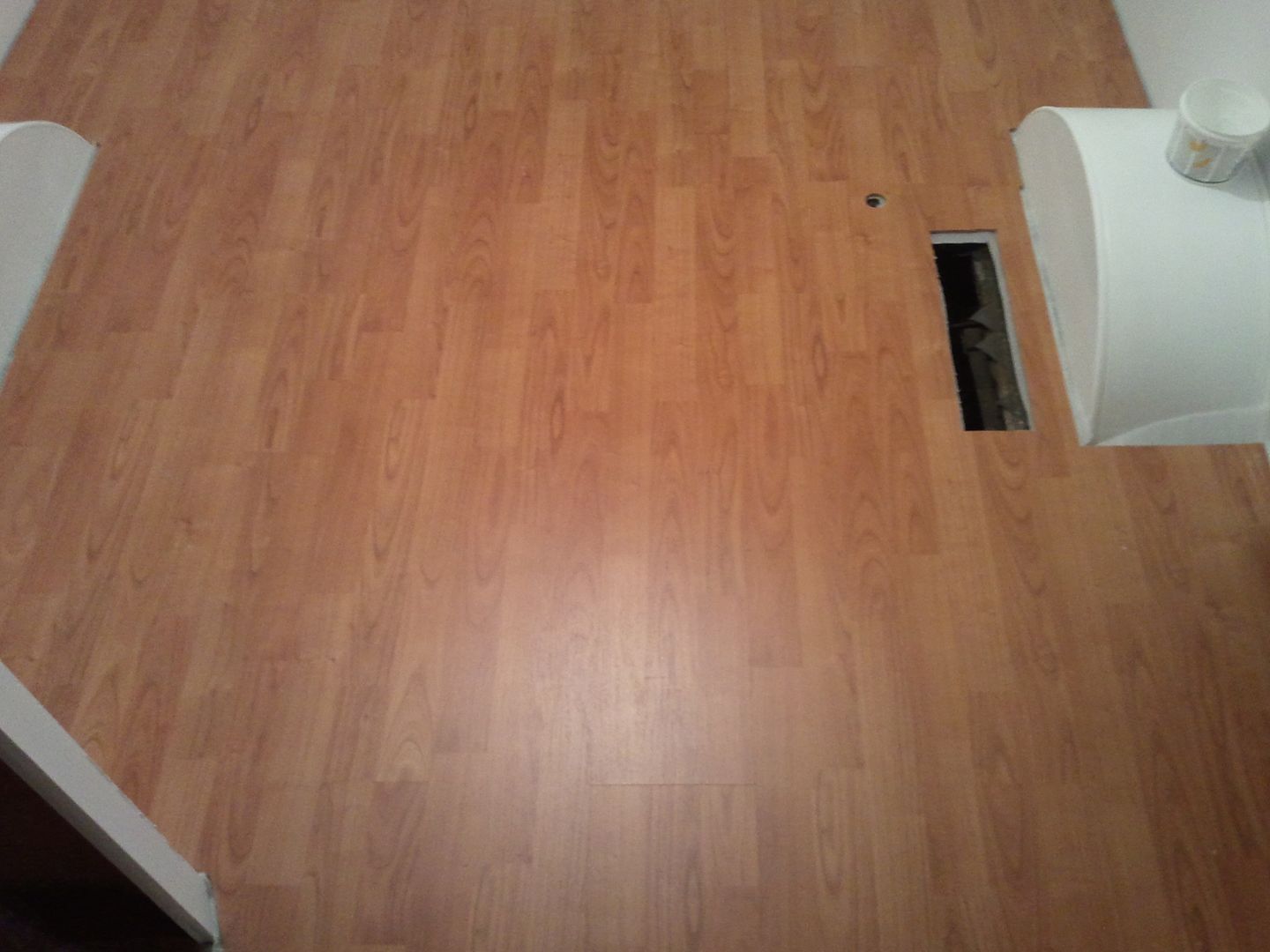

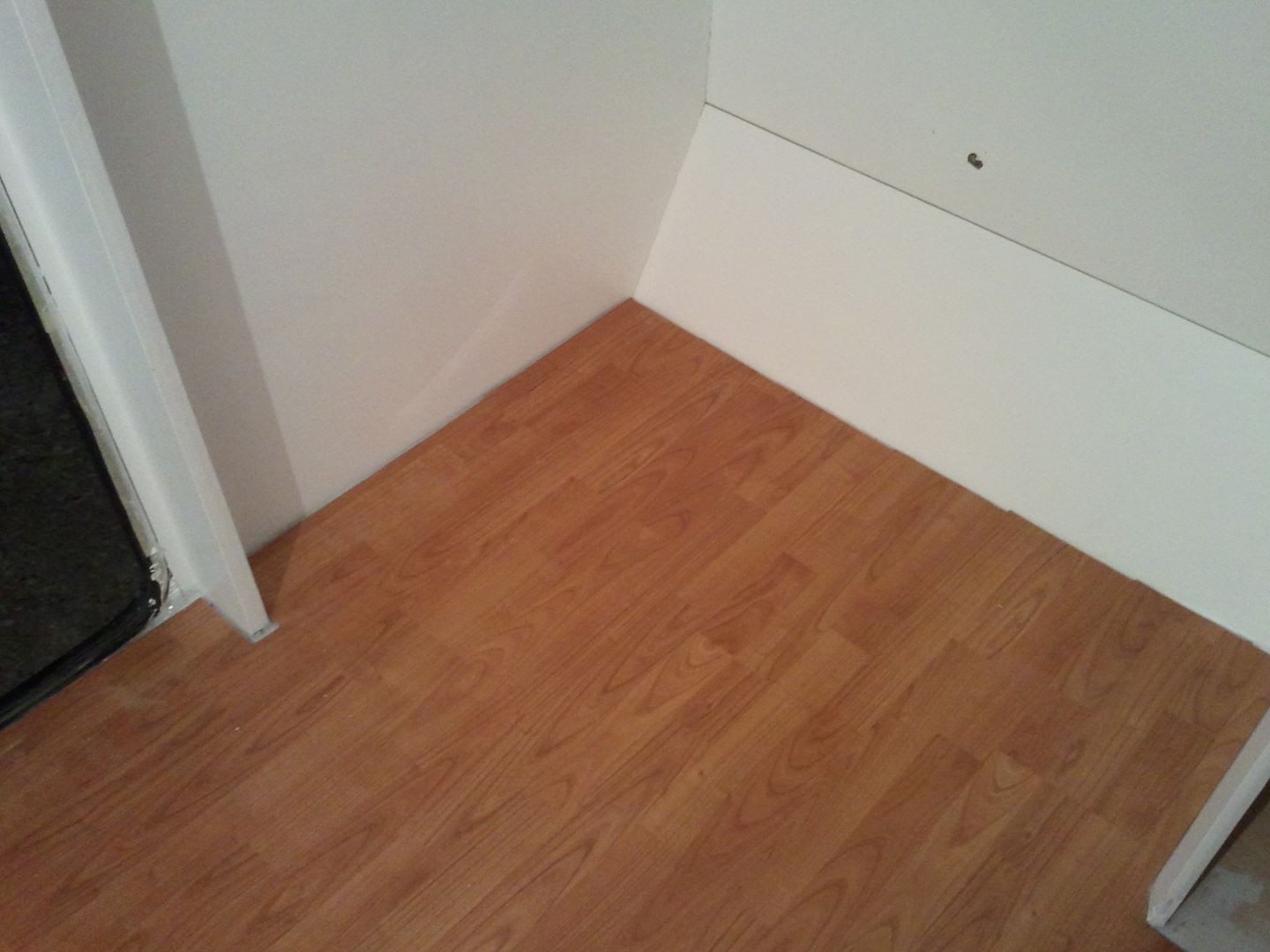

Hoy hemos acabado de colocar el parque!! Que lo poco que quedaba me a dado la tarde!!!! (si ya se sabe que cuando tienes un mal dia, por cosas que no viene al caso.Las cosas nunca salen bien)
Fotos!!!!!!
Lo que decia antes entre el mal dia y las prisas que no son buenas consejeras!! Lego la cagada!! Mañana intentare disimularlo mas, porque no tengo mas tarima me a llegado justa, justa!!! Aunque alli va el mueble de la cocina y ne se vera, igualemte lo intentar dejar pulido.

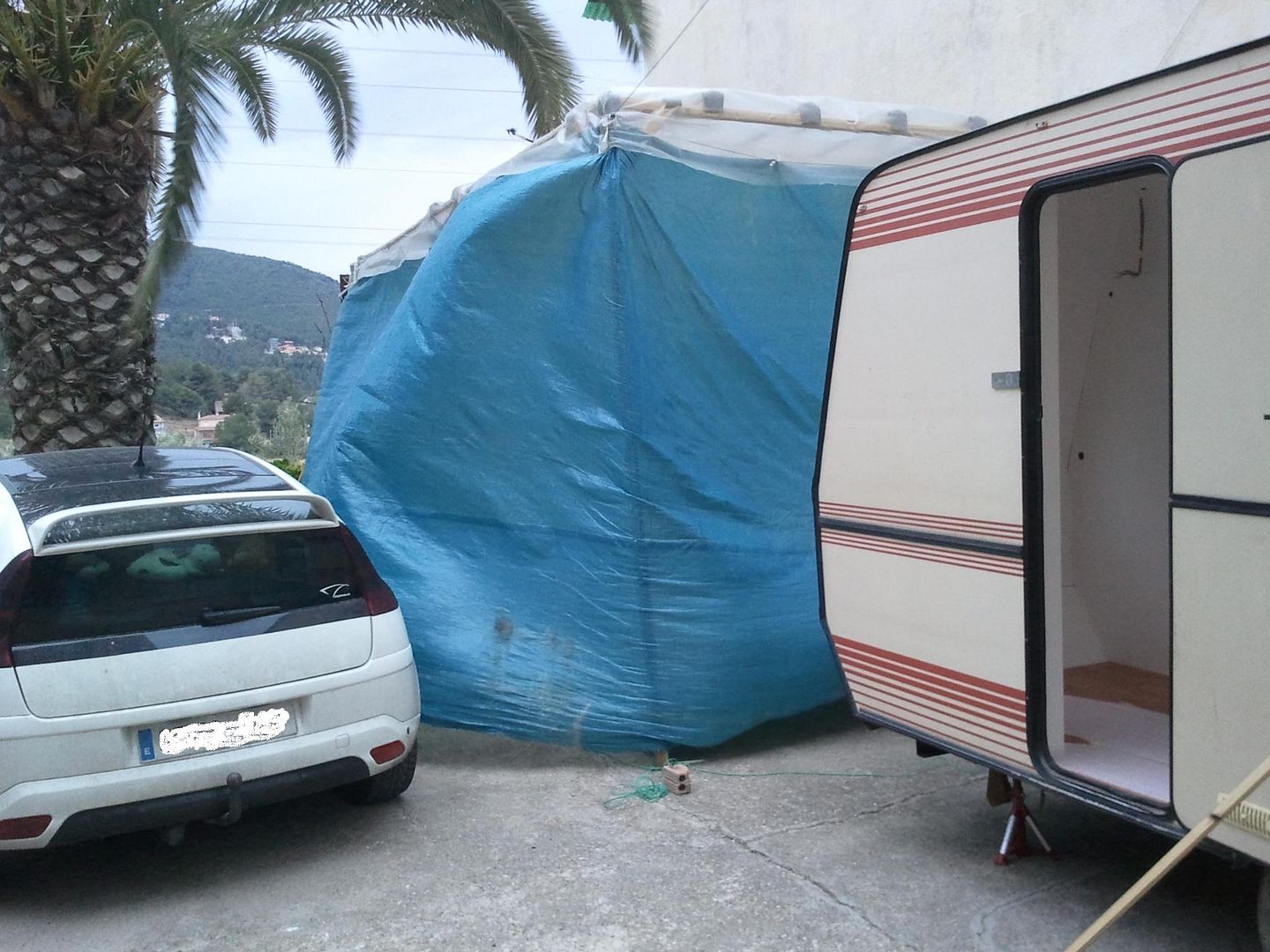

Hoy hemos hecho mas bien poca cosa, entre que hoy he ido de cursillo y he llegado tarde, esperar que se despertara el niño y el viento que pegaba donde tengo la caravana a sido un dia de pocos avances.
Fotos del viento!! Aunque he de decir que en la foto es de una racha tirando a normal. Yo pensaba que se me rompia el "chiringuito", bueno romperse algo se a roto el techo la mitad de a roto. A ver mañana si me lo encuentro como lo he dejado. Encima mañana llovera :cry:

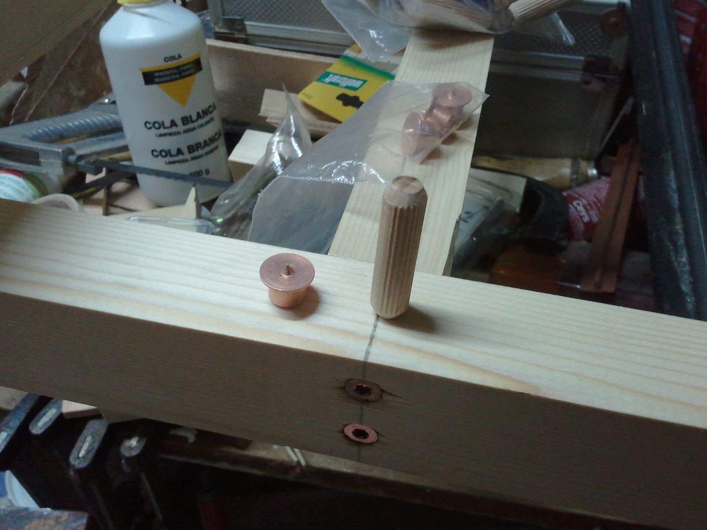

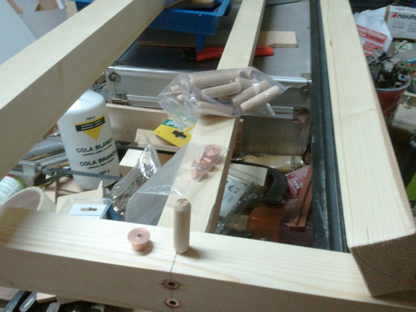

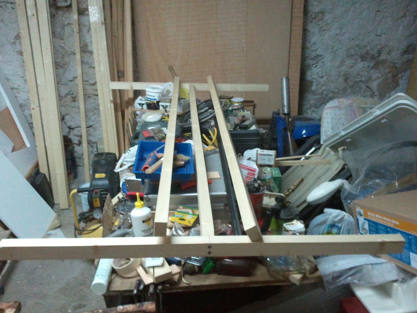

Estuctura del somier, que me lo construyo yo mismo a medida. De momento solo me falta cortar a medida los listones que iran en medio e iran a lo ancho. Lo que se ve en la foto es el liston central atornillado ya con los laterales cortos. Tambien se ven cortados ya los laterales largos.

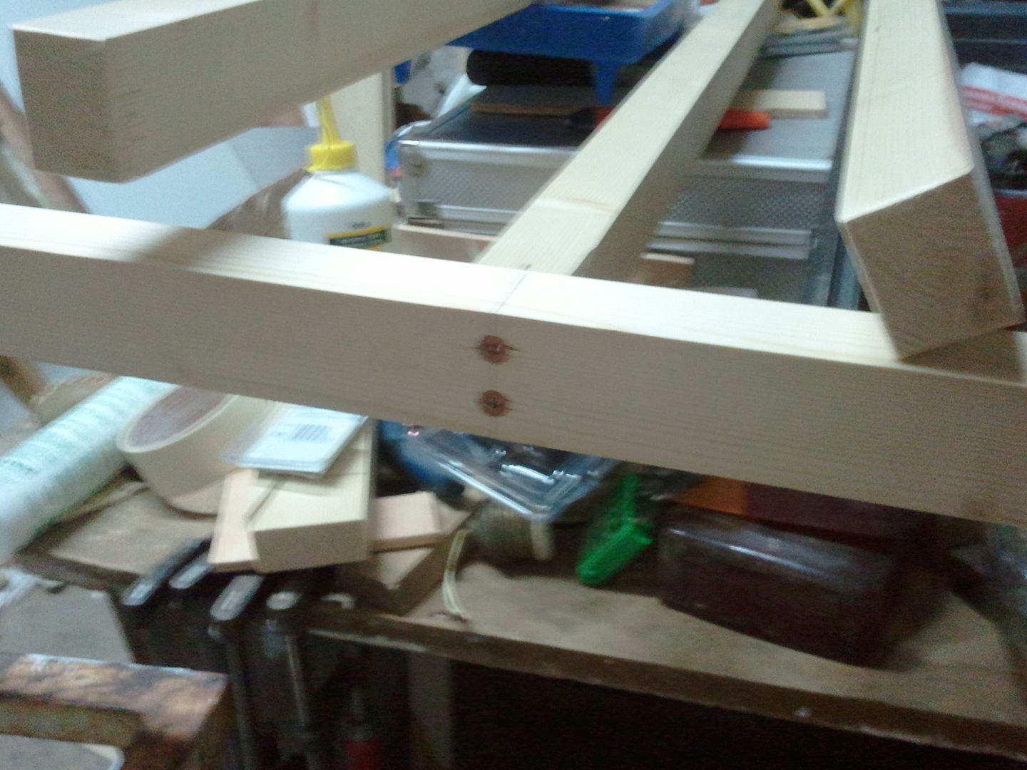

Los tornillos.

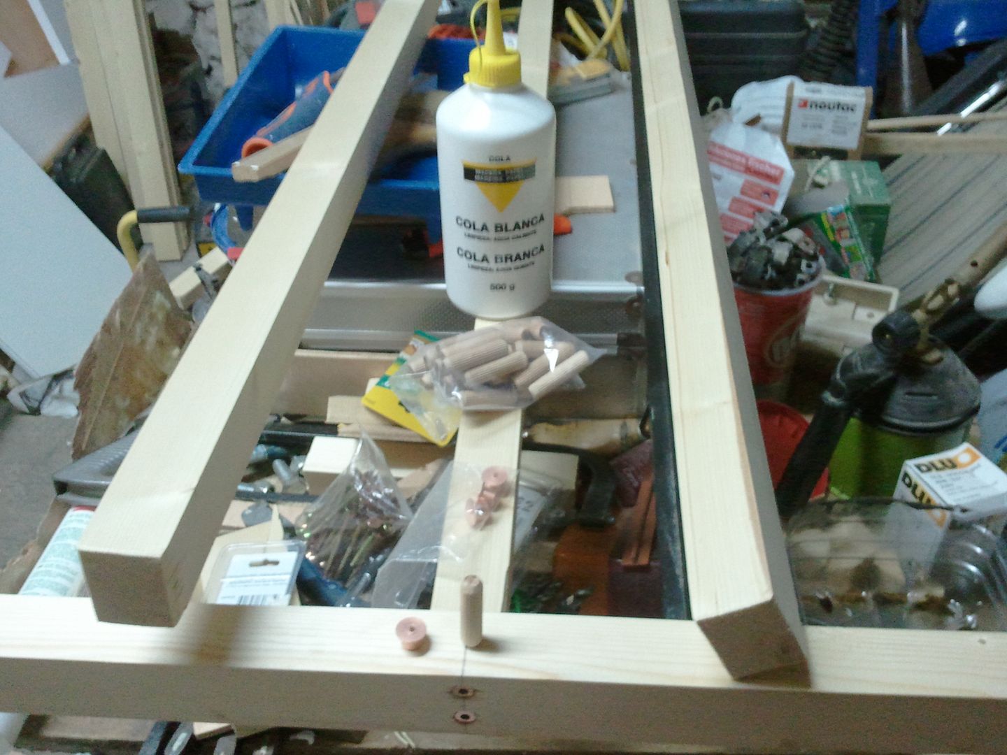

Entre los cornillos le puesto puesto unos tarujos, para reforzar mas la zona.
Materiales usados. Cola, tarujos y los marcadores para que en el otro lado quede a su medida!
