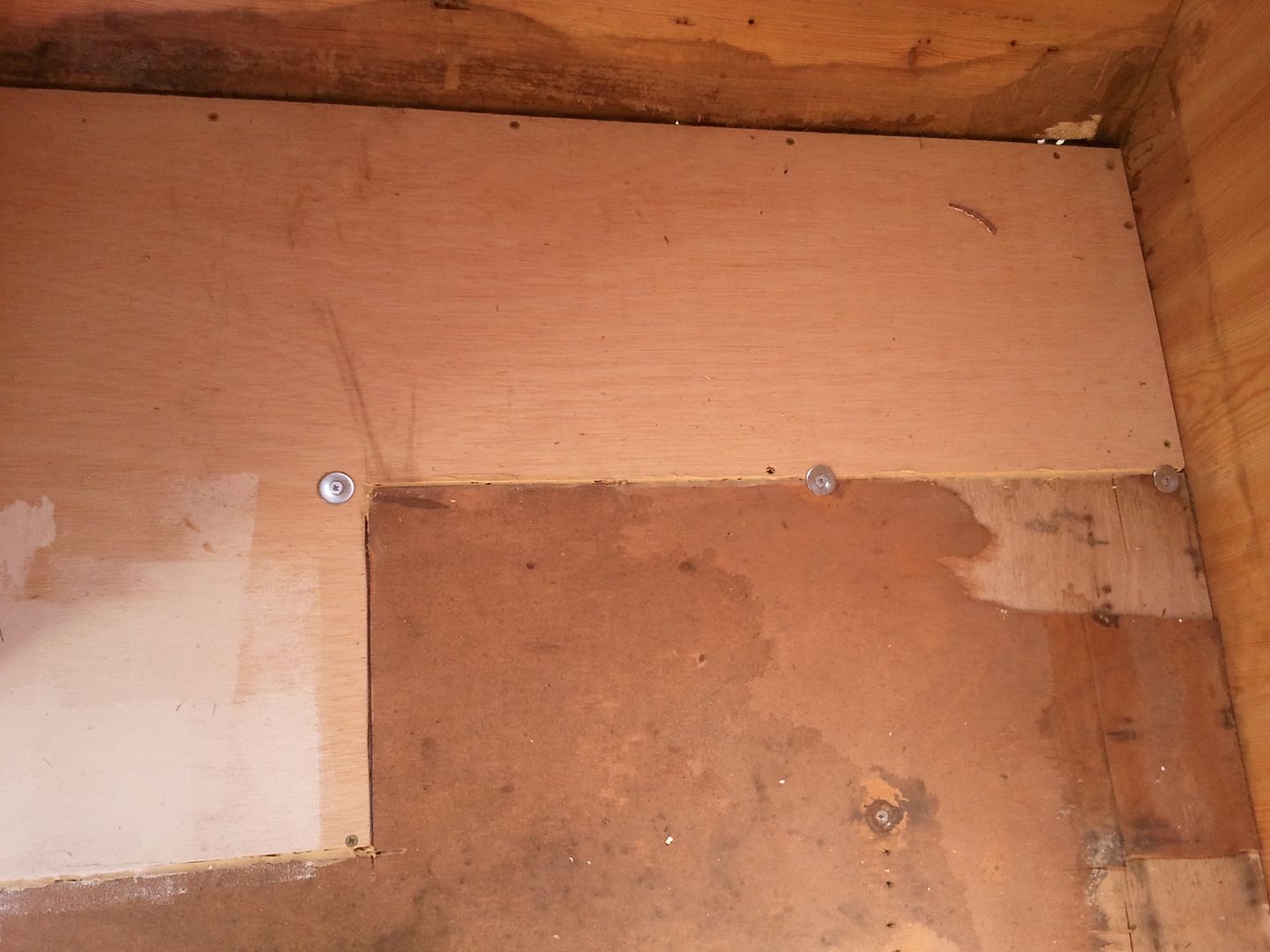

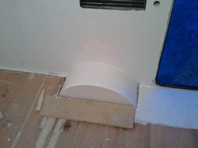

Pues bien hoy he revisado como quedo la caravana y le dare una ultima capa de pintura y ya iran 4. Creo que con esta ultima ya habra suficiente.
Unas fotos (aunque con el ojo humano se ve mejor)
No se aprecia mucho pero, las esquina se ven mas blancas que el restro de la parte, asi dare otra capa sin hacer las esquinas.
Aqui tambien se ve aun la masilla que puse. No se aprecia mucho pero...
Y aqui en el rincon se ve el contraste entre la madera nueva y la vieja.
Buenos despues de ver como a quedado me puesto acabar los bajos. Que me quedaba un trozo en mal estado y que con el frio que hacia no lo habia echo.
Aqui el trozo nuevo ya puesto!
El viejo quitado.
He aprovechado para hacerlo hoy ya que este fin de semana estoy en mi casa, para asi mañana pintar los bajos de la caravana.
Tambien he enmasillado todo lo que puse nuevo y he sacado todo los tubos y cables que habia debajo la caravana! De esto ultimo se me ha hecho de noche para poder hacerle fotos.
Mañana mas!!!
Última modificación: 30-Noviembre-2016, 19:38:31 por Xavierete

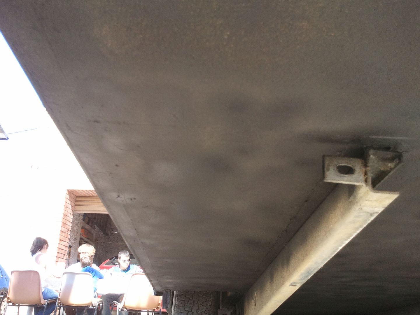

10-Marzo-2012, 21:45:42 »
Bueno pues hoy finalmente he pintado los bajo!!!!!! Despues de meses de tener la pintura y por el frio no habia hecho. Hoy el dia a acompañado muchisimo, un dia DPM, con solecito,... solo con decir que hemos comido fuera en la calle, ya se ve en alguna foto la mesa
Pues aqui el reportaje de fotos aviso hay unas cuantas!!!
El antigravilla
El pintado!!

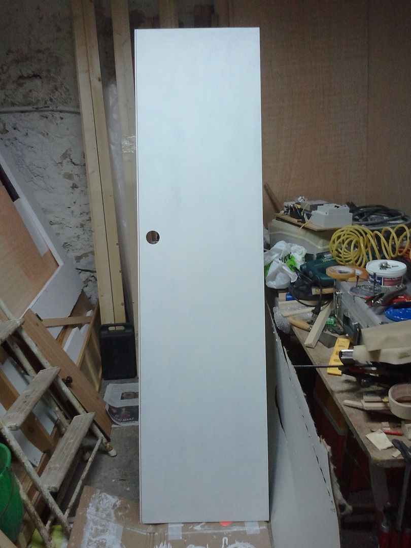

Aqui repasando sobre todo en la madera cambiara. Tembien he pintado el chasis, se lo vi a una compañera del foro webcampista y como quieras o no se mancha al pintar, pues le dado una pasada
Esto lo ha hecho la mujer que le hacia ilusino. Es la puerta del WC la lijado y le a dado la imprimicion. La verdad es que le a quedado mejor que a mi. Se nota que es hija de pinto
He usado 3 potes de 1L tengo que comprar un cuarto para hacerle algun repaso y ya estara lista.
Última modificación: 30-Noviembre-2016, 19:50:11 por Xavierete

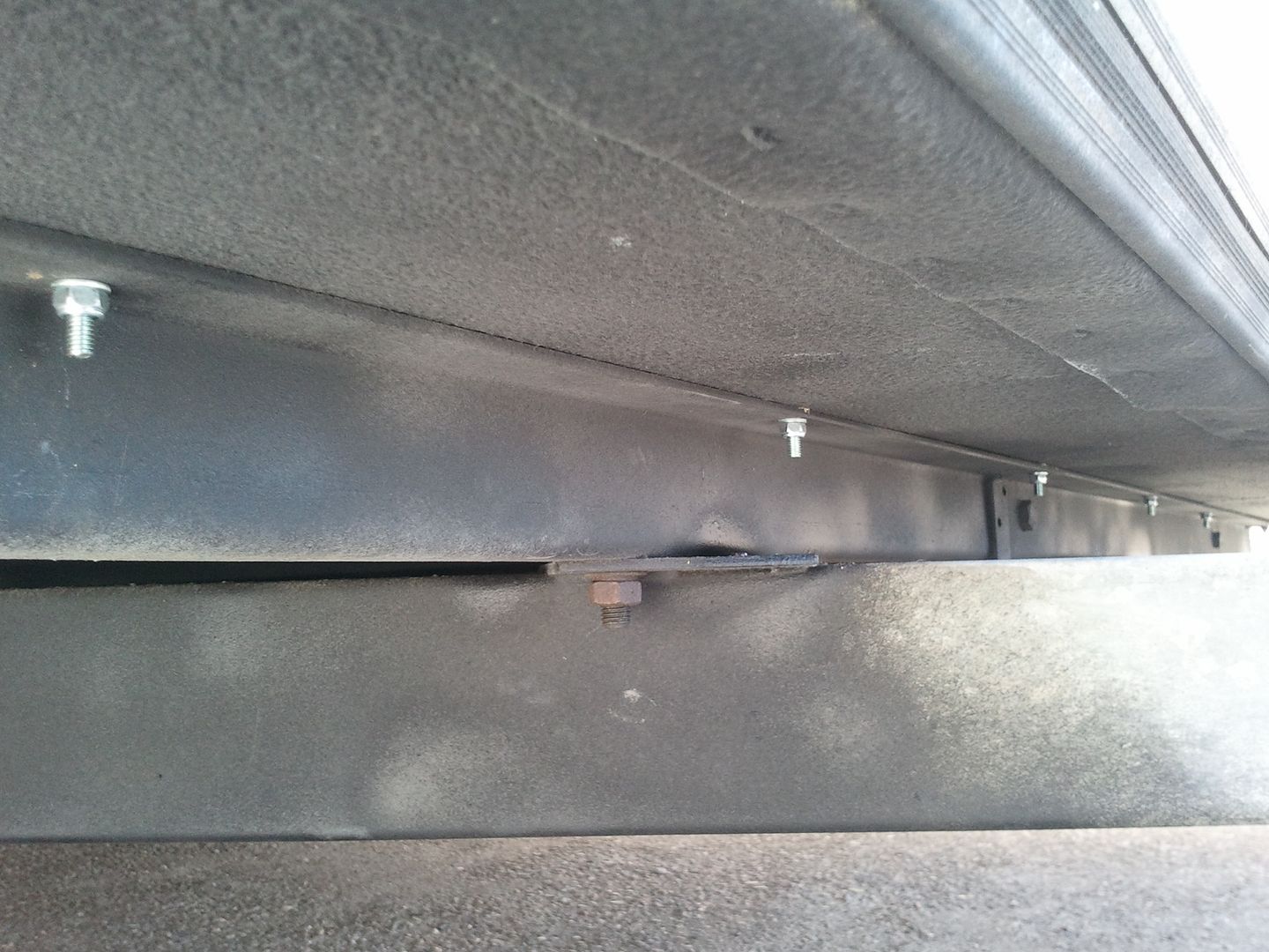

12-Marzo-2012, 15:07:57 »
Bueno ayer fue dia de descanso aunque estubimos la familia comiendo alli, no hice nada en la caravana. Hoy esta mañana he ida a comprar tornillos para cojer la caravana con el chasis en la parte trasera y delentera ya que sace un hierro del chasis para poder cambiar bien las maderas y un trozo de un lateral trasero en las fotos ya se aprecia los nuevos tornillos. He aprovechado hoy que aun estamos por aqui con la mujer, ya que ella estaba dentro sujentanto el tornillo y yo fuera apretando la turca.
Mañana dia de descanso ya que esta tarde vamos para su casa y yo vuelvo mañana asi que el miercoles volvere a la caravana a dar la ultima capa de pintura!
La fotos de hoy y de paso se ven lo hierro que puese el sabado, pero no pude hacer fotos, que son los que hoy he acollado con la caravana.
Última modificación: 30-Noviembre-2016, 19:56:11 por Xavierete
