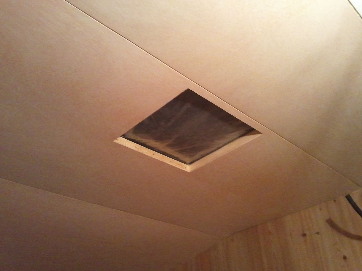

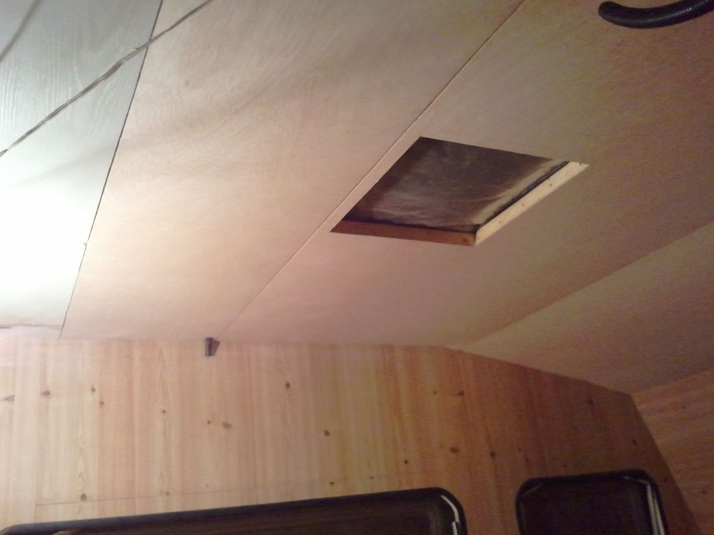

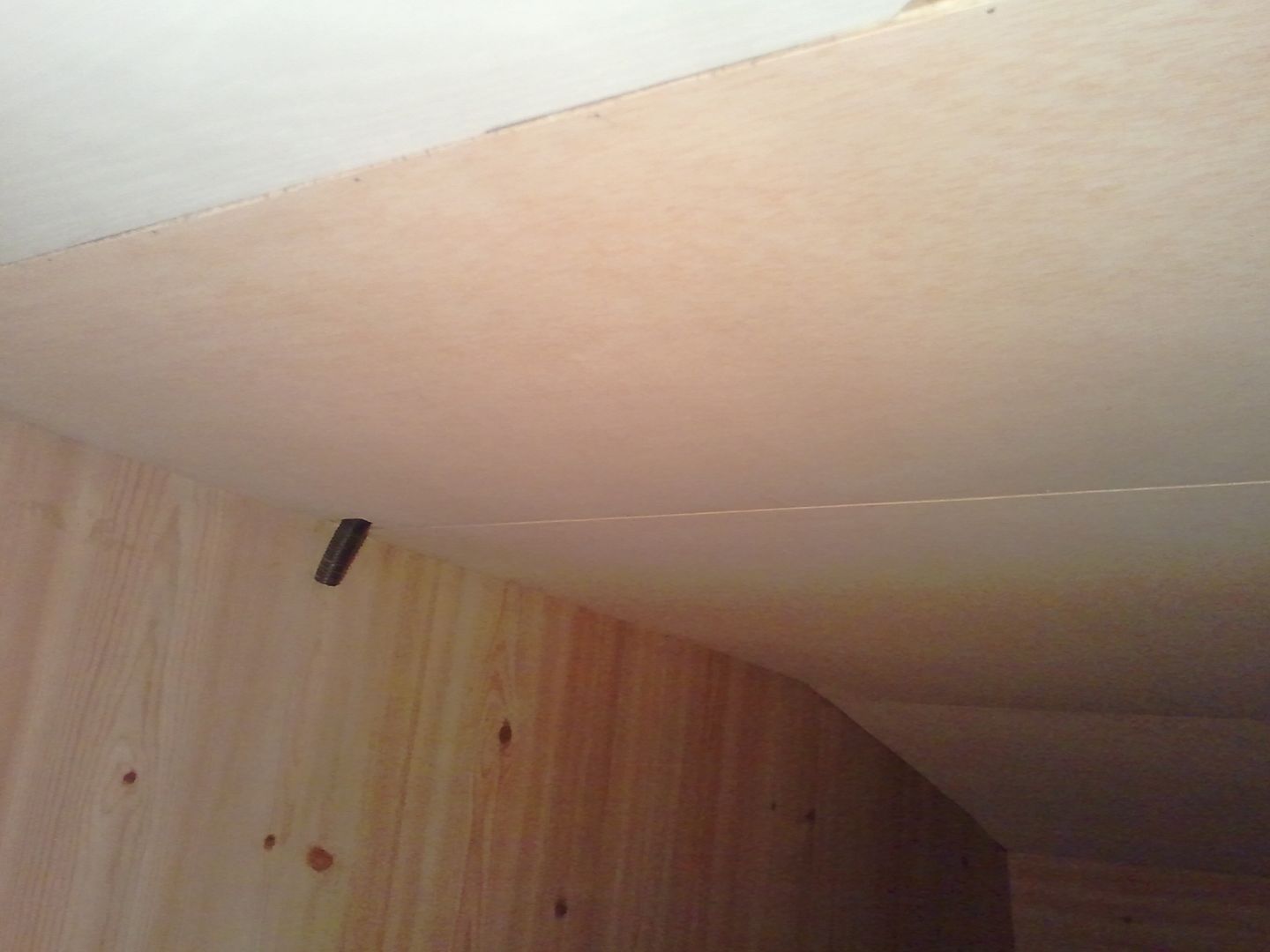

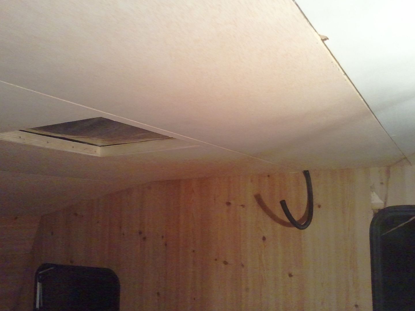

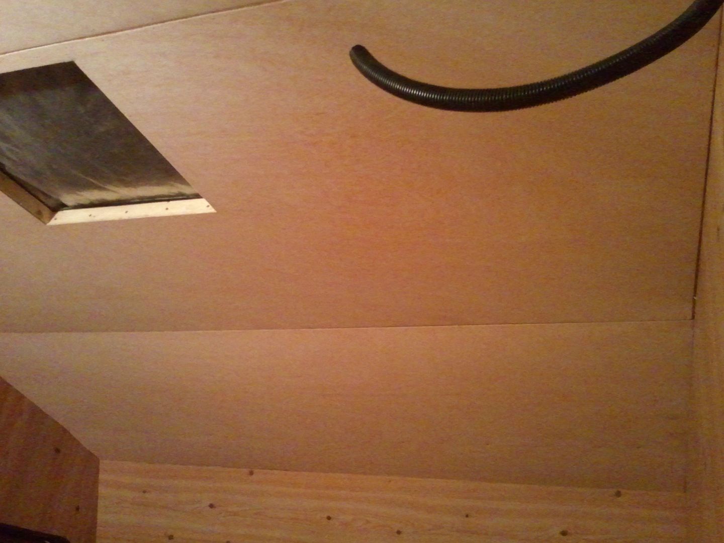

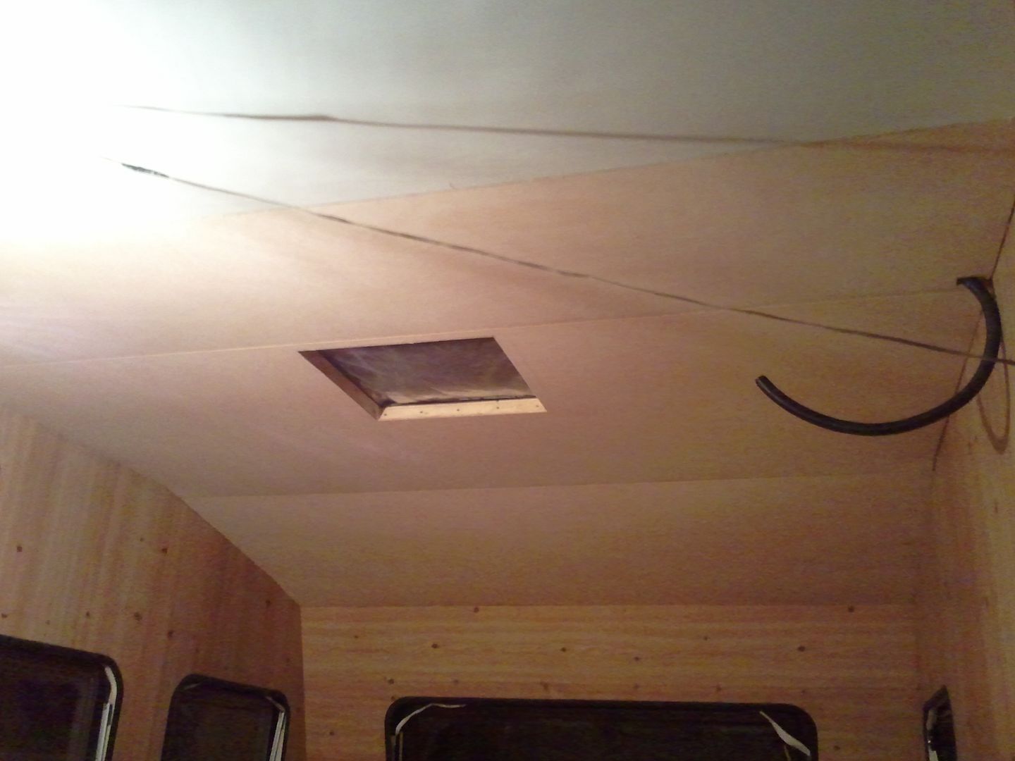

Porfin acabe el techo!!! Hoy lo he tapado del todo. Poco mas que comentar. Lo unico que antes de tapar he pasado un tubo corrugado para pasar los cables de la luz de un lado a otro.
Ahora de humedad solo me queda acabar un trozo de los bajos y pintarlos.
Las fotos:

La idea del tubo corrugado es muy buena!!
« Respuesta #258 en: 26-Enero-2012, 21:24:05 »
[quote user="damobe" post="109771"]La idea del tubo corrugado es muy buena!![/quote]
Gracias!! Pues siempre va bien por si tienes que pasar algo mas en un futuro! Ademas lo tenia por casa asi lo aprovechaba.
