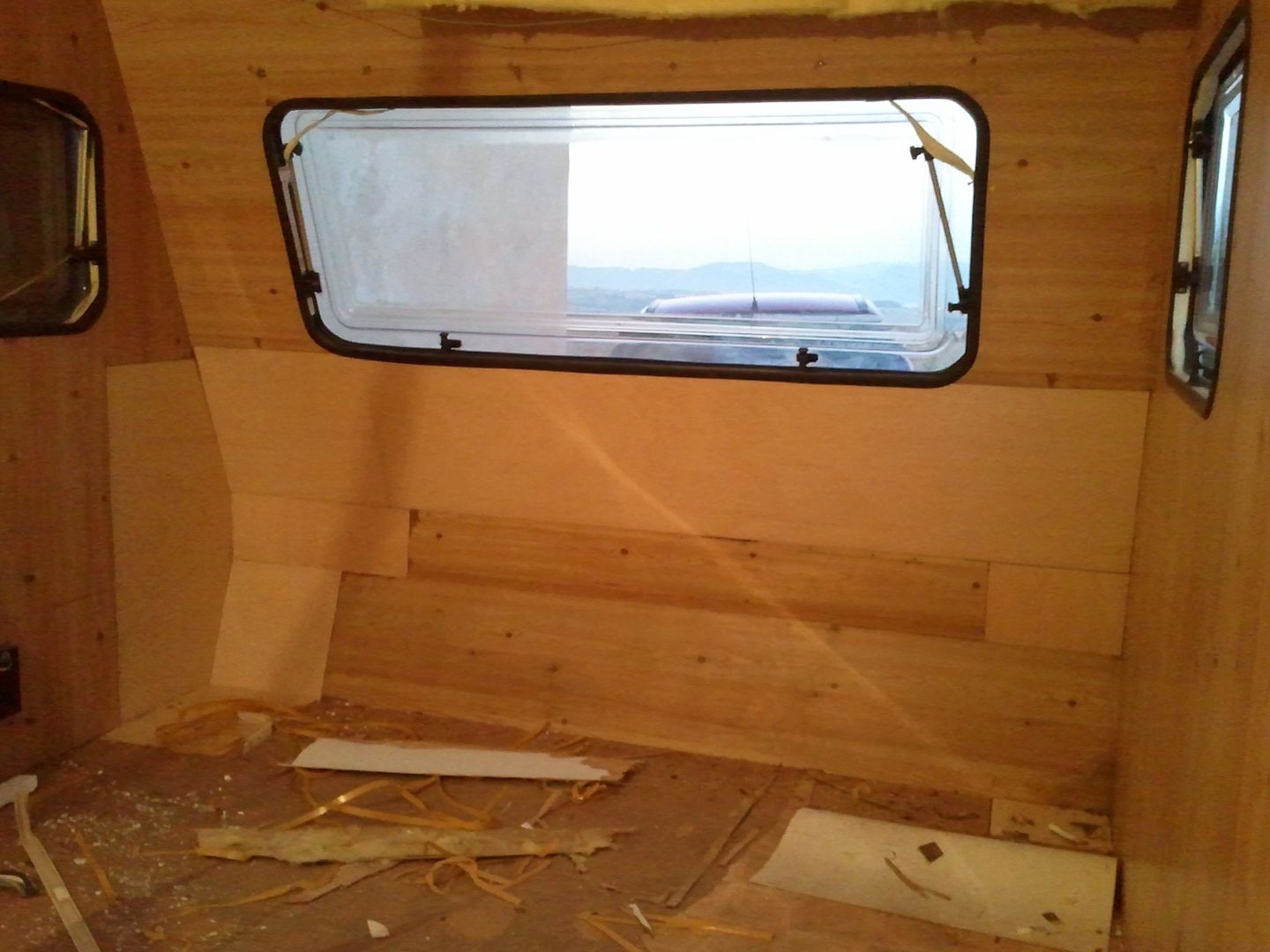

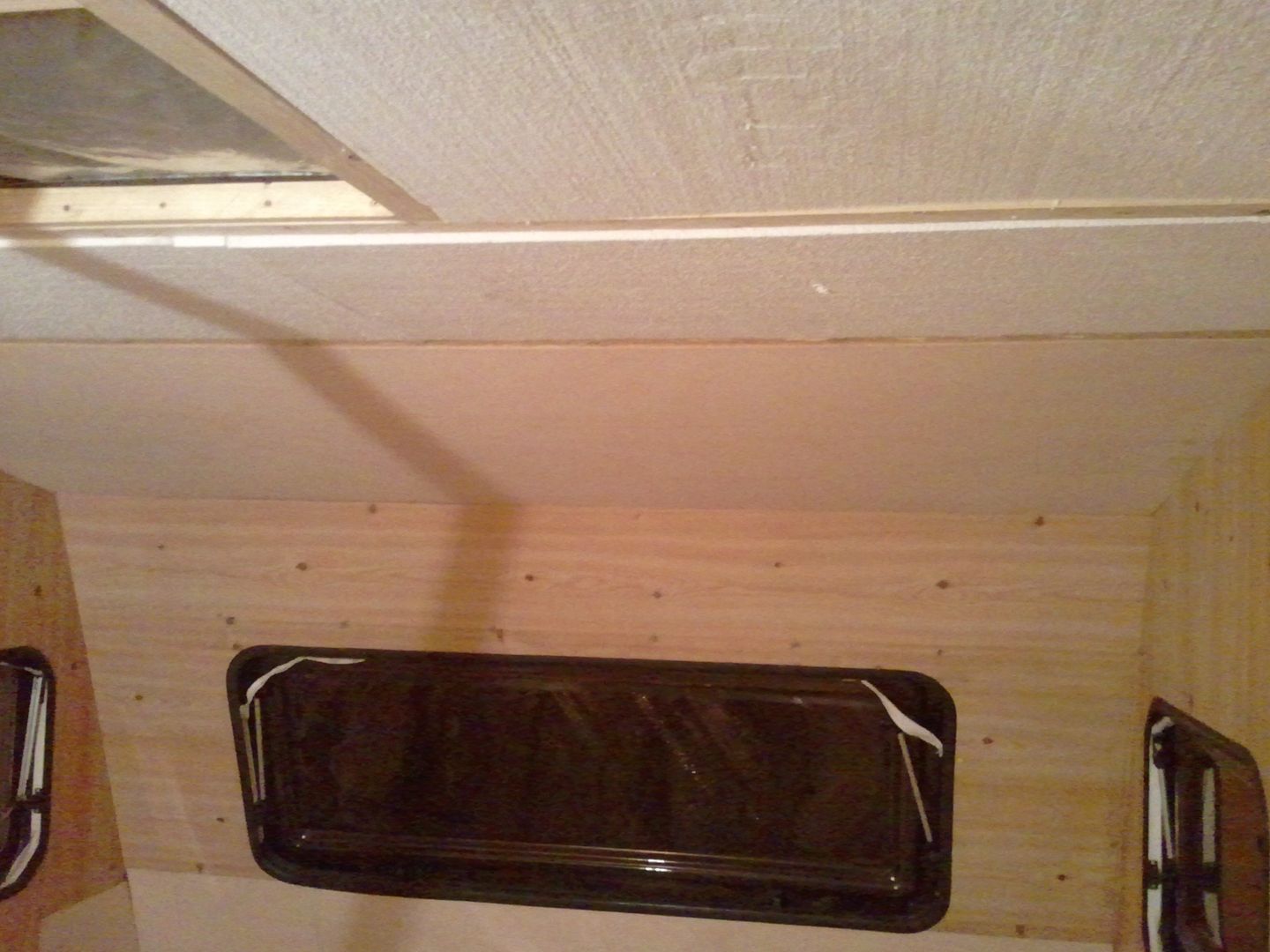

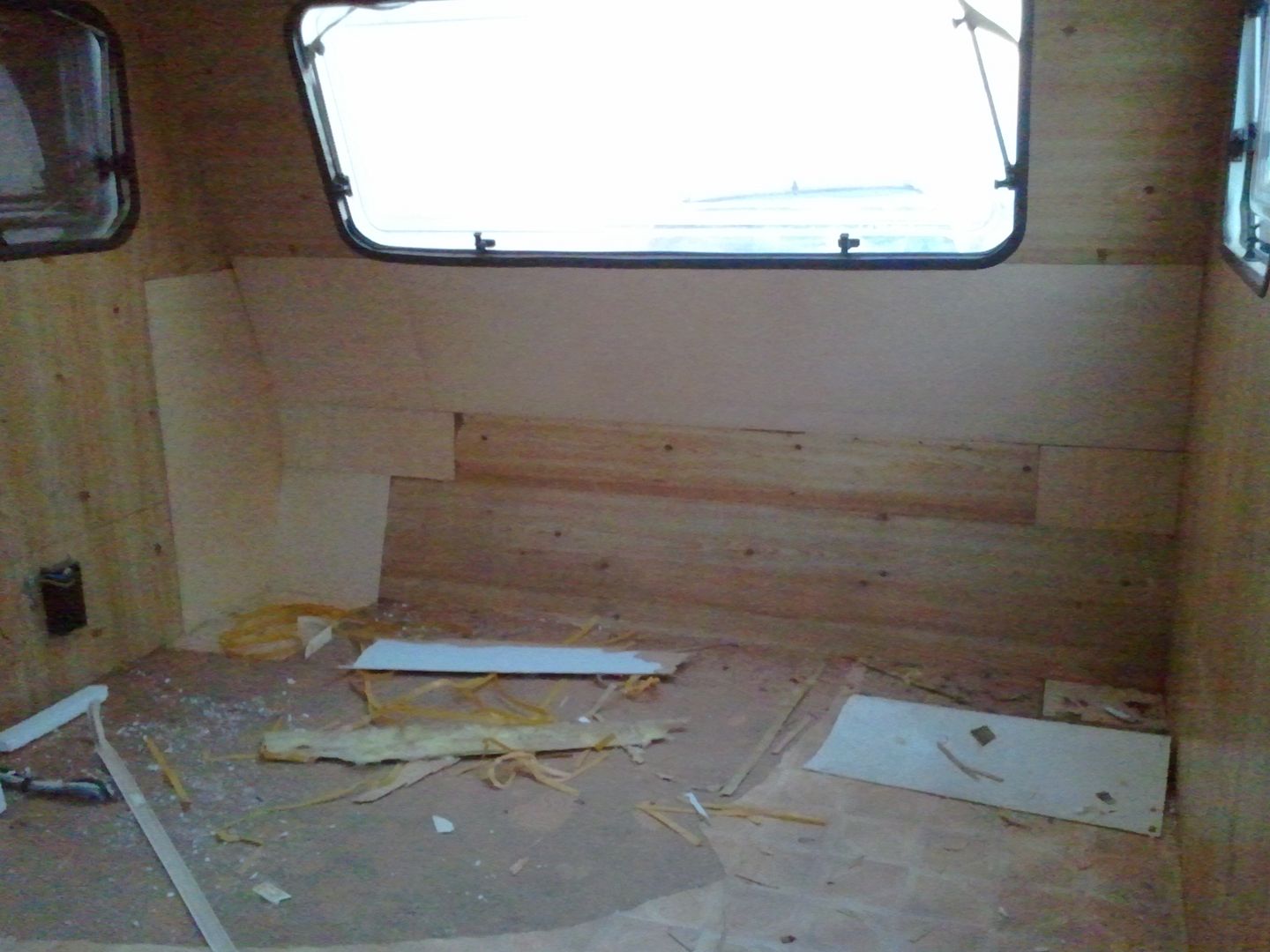

Bueno hoy martes despues del fin de semana que los mios son de Viernes a Lunes. Toca caravana.
Pues nada comentar que acabado destrozado tengo los brazos que no los puedo ni mover.

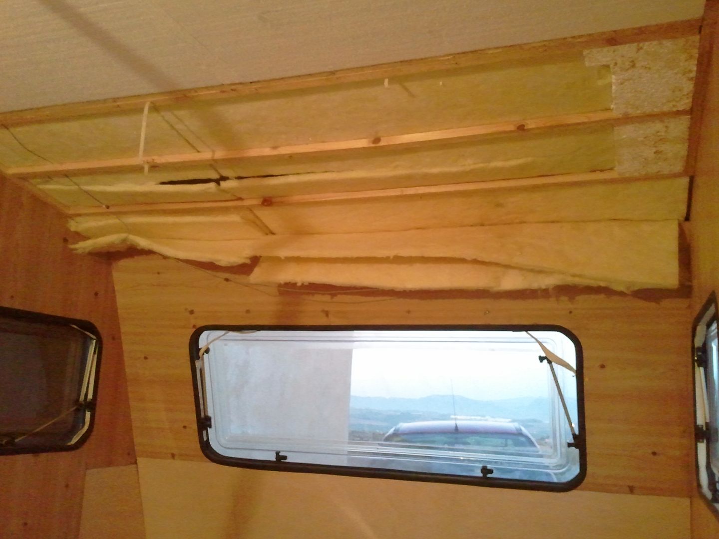

Pues hoy he puesto el contrachapado de la pared que me quedo la semana pasada y he arrancado el trozo de techo que me faltaba, por que aun me faltaban las maderas que fui a buscar el viernes por la mañana. No veas la faena que me a dado el dichoso techo.
Os explico. La parte del techo delantero va por dentro de la pared delantera, vamos que se apoya en ella. Pues me a costado sacar el techo viejo un huevo y parte del otro... Una vez he consegido sacarlo he podido ya poner el contrachapado nuevo. Dicho parece un momento pero me estado yo que se si casi una hora, he llegado tarde a casa y todo, pero al menos lo he dejado puesto, a falta de retocar un poco algo mañana.
Las fotos:

A ver Xavierete que nos estás engañando: esas fotos no pueden ser de la misma caravana, no disimules jeje...
Te felicito porque te está quedando francamente bien, el trabajazo que llevas hecho a la vista está que va dando sus frutos, así que mucho ánimo para continuar que nos tienes a más de uno enganchado con tus avances!!!

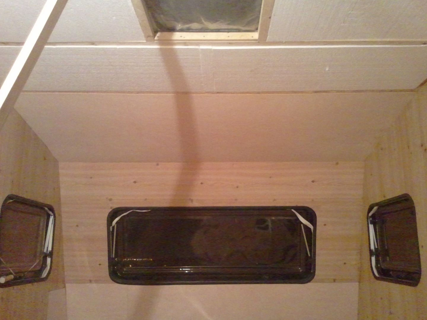

Bueno hoy me lo he tomado un poco de relax. He acabado de poner bien el contrachapado del techo, he quitado el armario de la cocina, he limiado todo y he quitado el trozo que me quedaba de sintasol. El resto de tiempo he estado mirandola y pensando como haria las cosas.
Las 3 fotitos de hoy:
