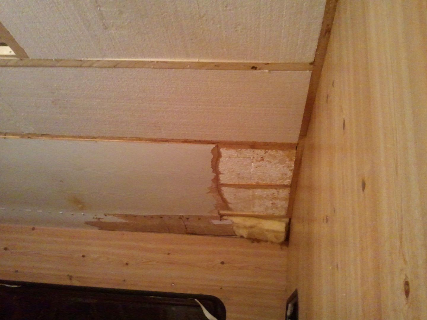

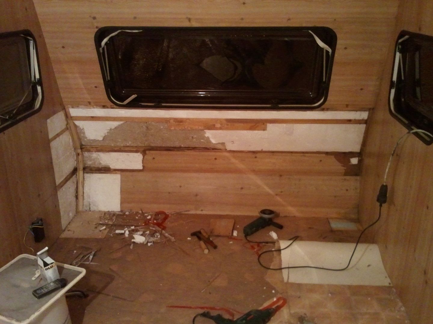

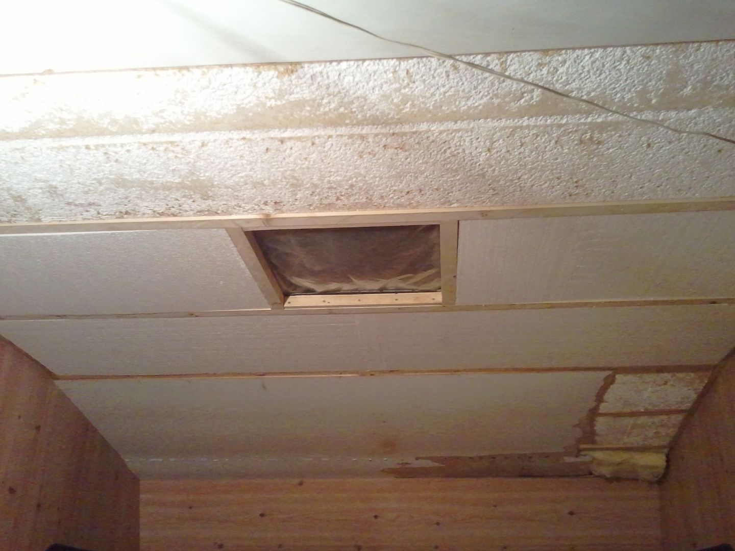

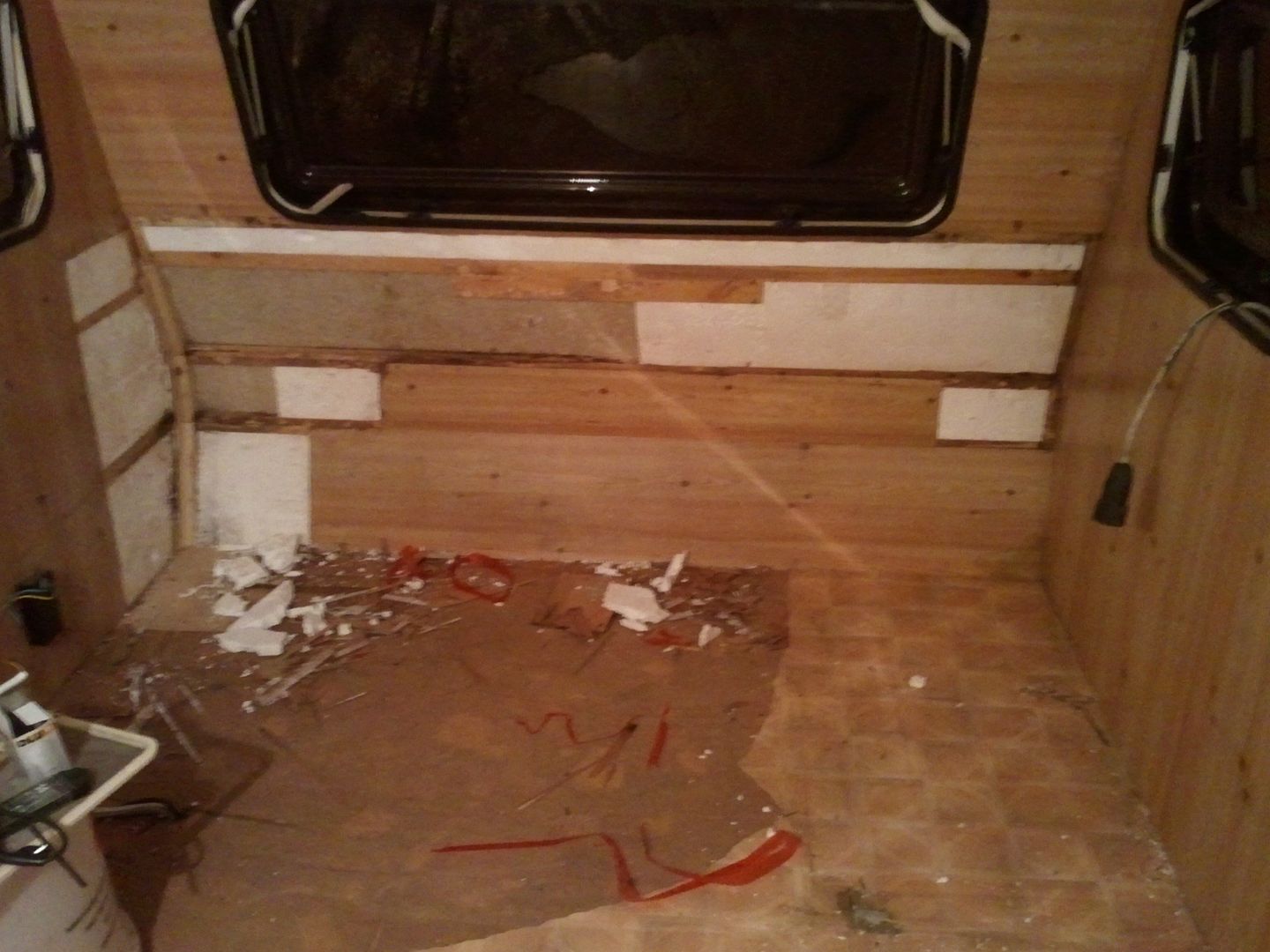

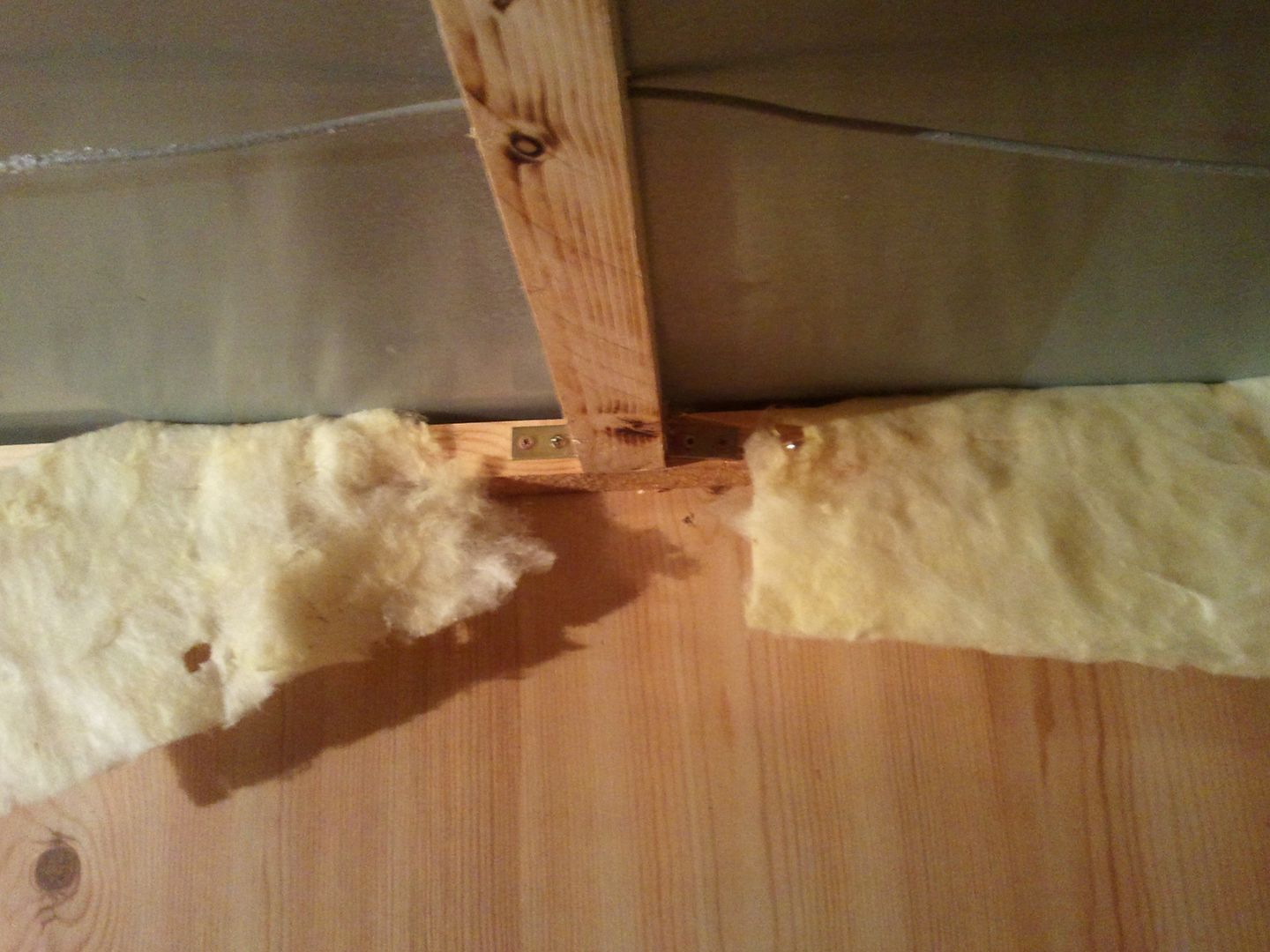

Bueno hoy hemos vuelto a retomar la caravana. He colocado la estroctura de la claraboya, he sacado el arcon que aun tenia montado y he limpiado la parte delantera, lo mas engorroso. Que ganas de empezar con el trabajo agradable!!!!
Las fotos:

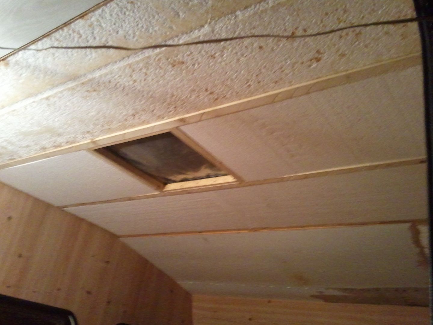

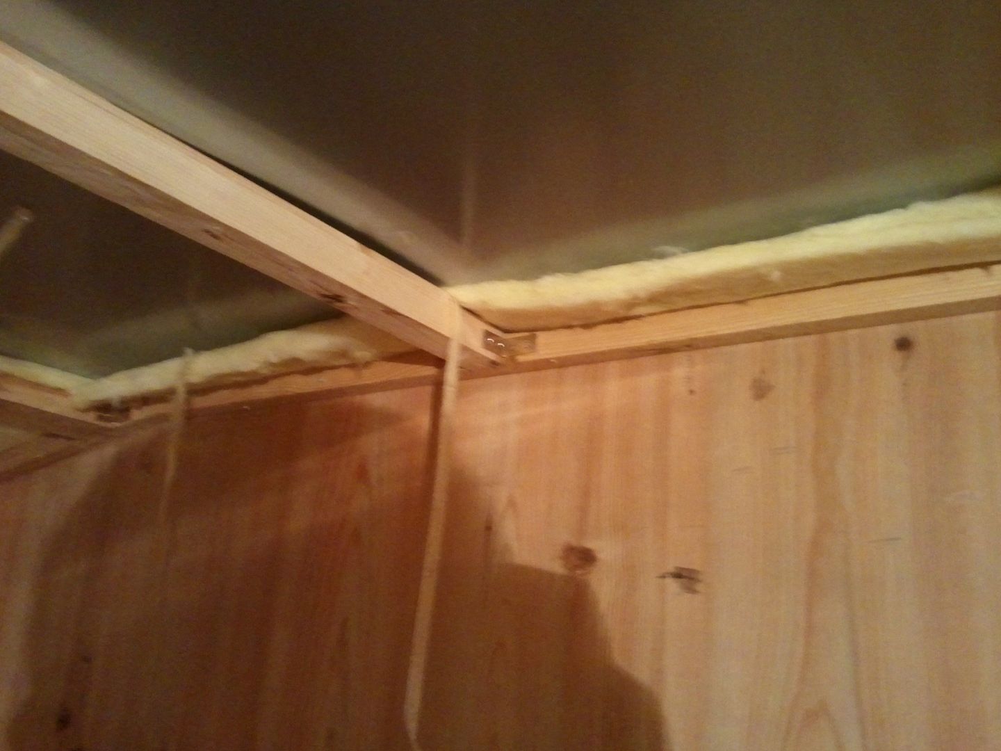

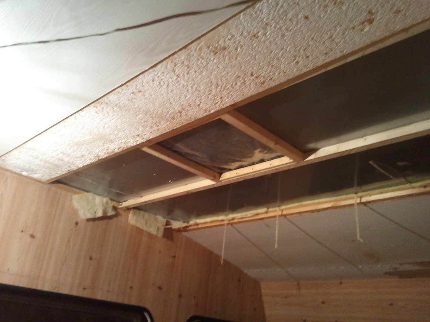

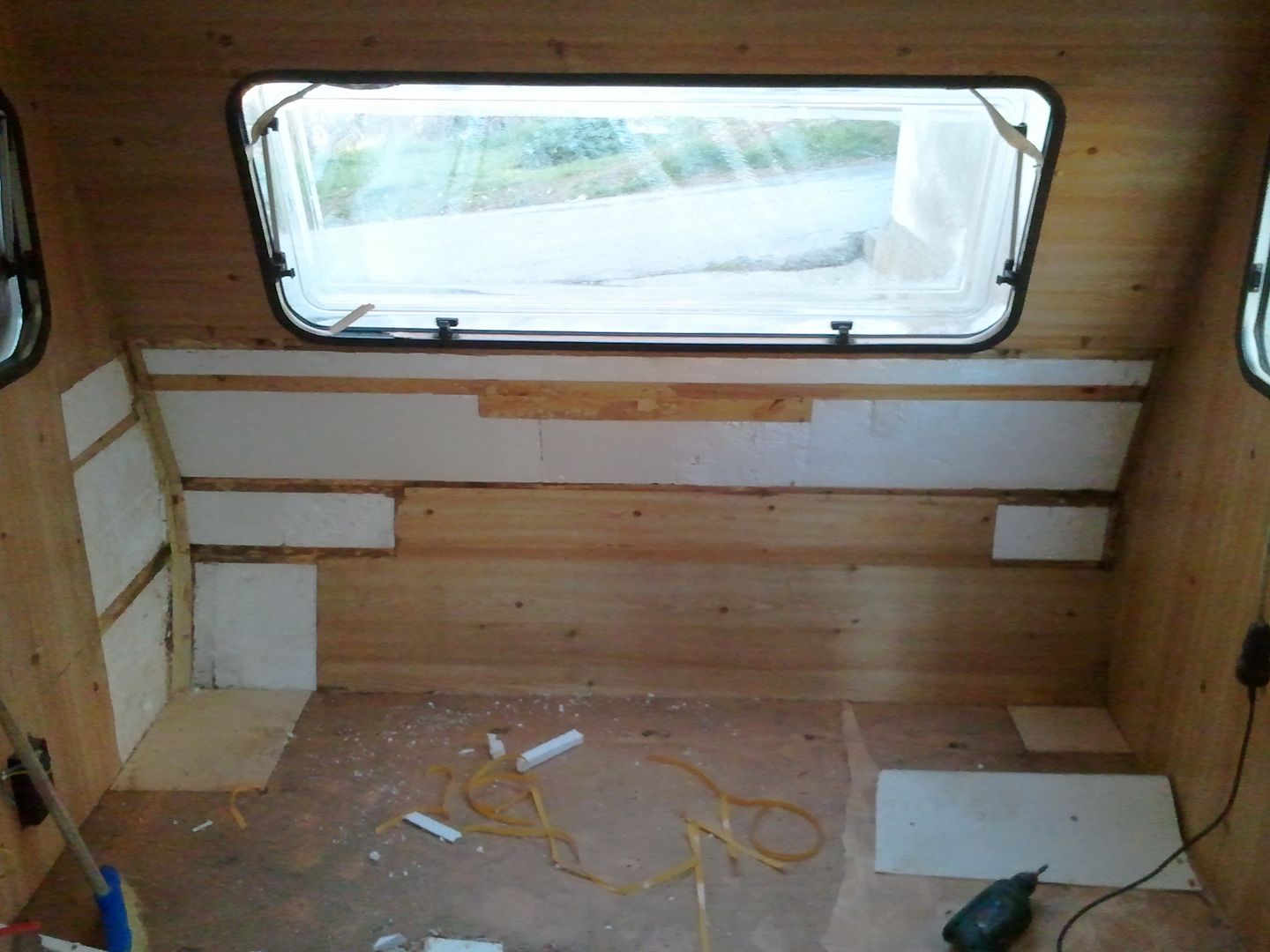

18-Enero-2012, 20:31:48 »

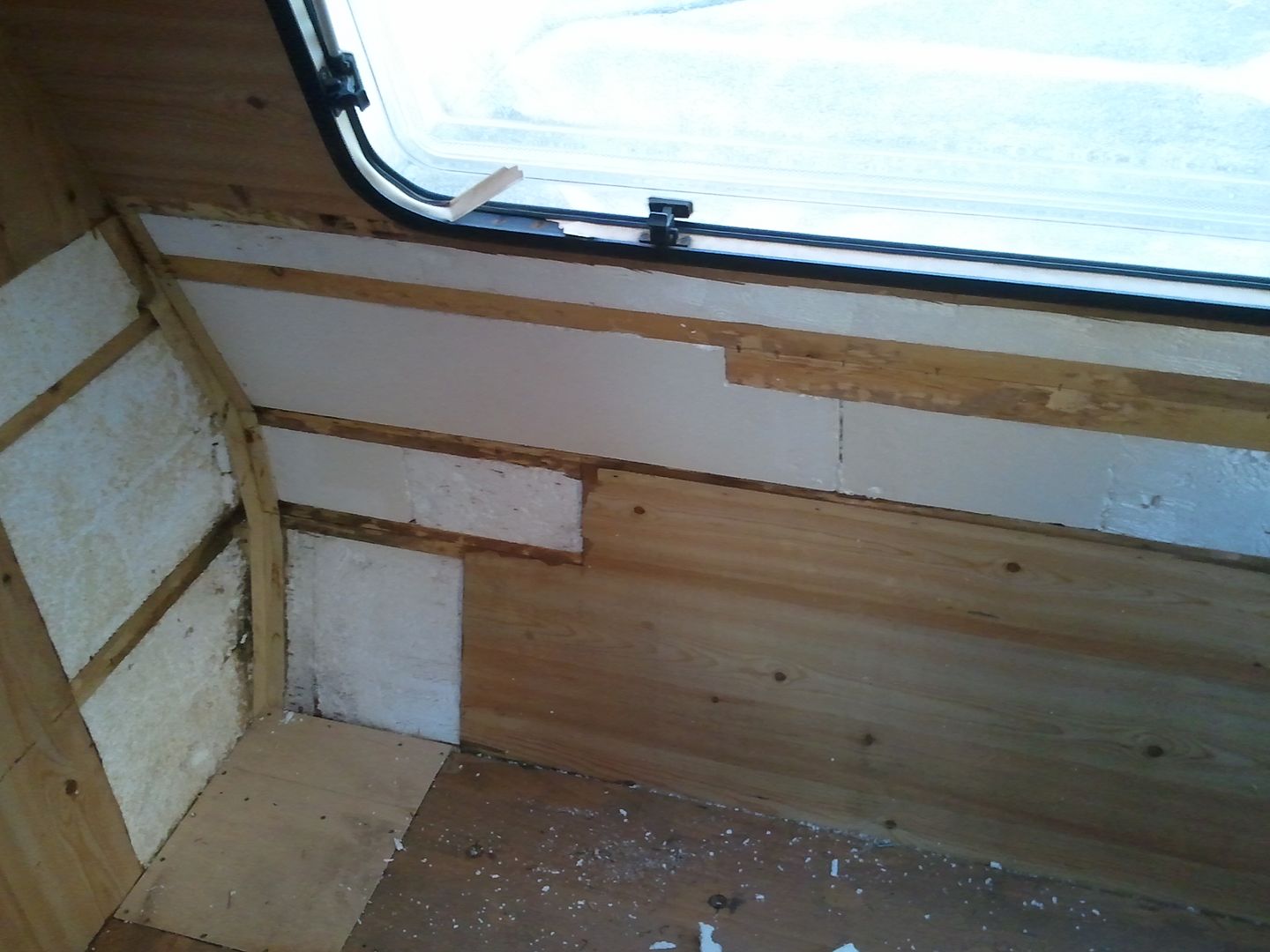

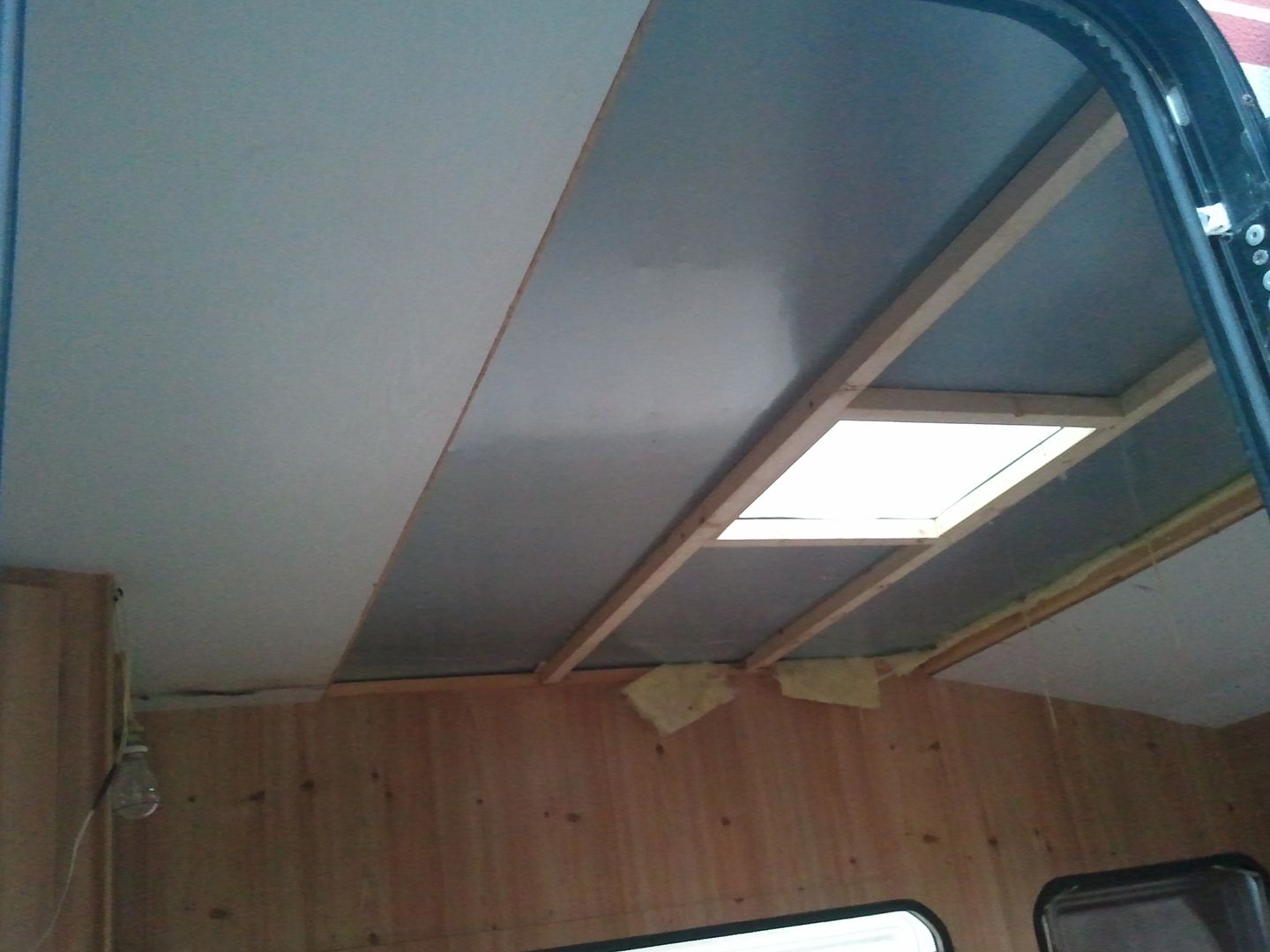

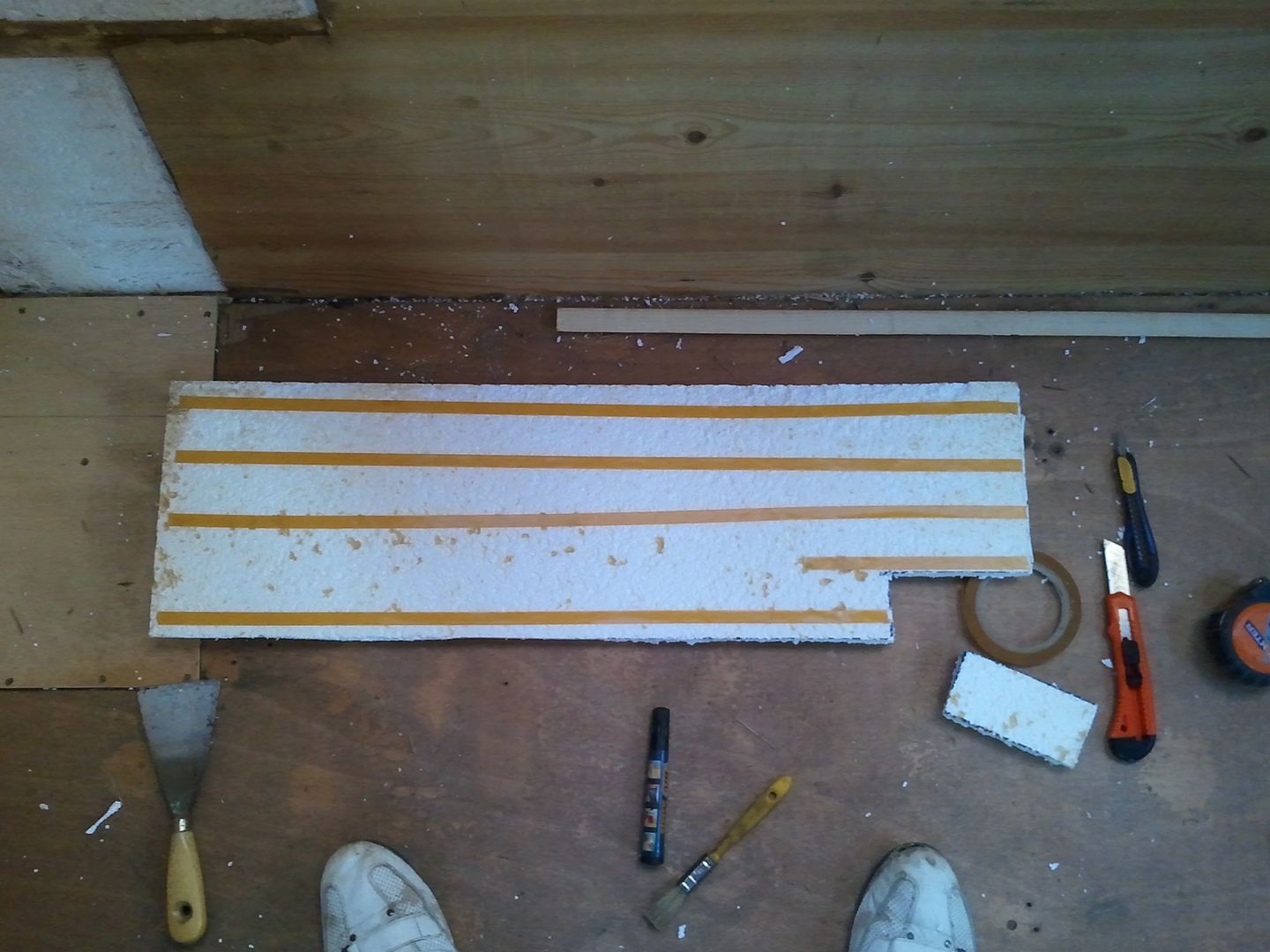

Bueno la gente que sigue el culebron hoy hay mas!!!
Bueno empezado poniendo el cuadrado de contrachapado del suelo que recorte ayer.
Luego he empezado a poner el porexpant en la parte frontal. Lo engancho con "celo" de dos caras (todos hasta ahora lo he hecho igual).
Luego he cortado un trozo del contrachapado del techo para que la union se hiciera en el liston y no en el aire como iba de serie.
Y ya por finalizar hoy he cubierto el techo con el porexpant.
Ahora solo me queda que cubrirlo con contrachapado nuevo. Que para el techo aun tengo que comprar por culpa un percance que tube.
Última modificación: 30-Noviembre-2016, 14:53:52 por Xavierete
