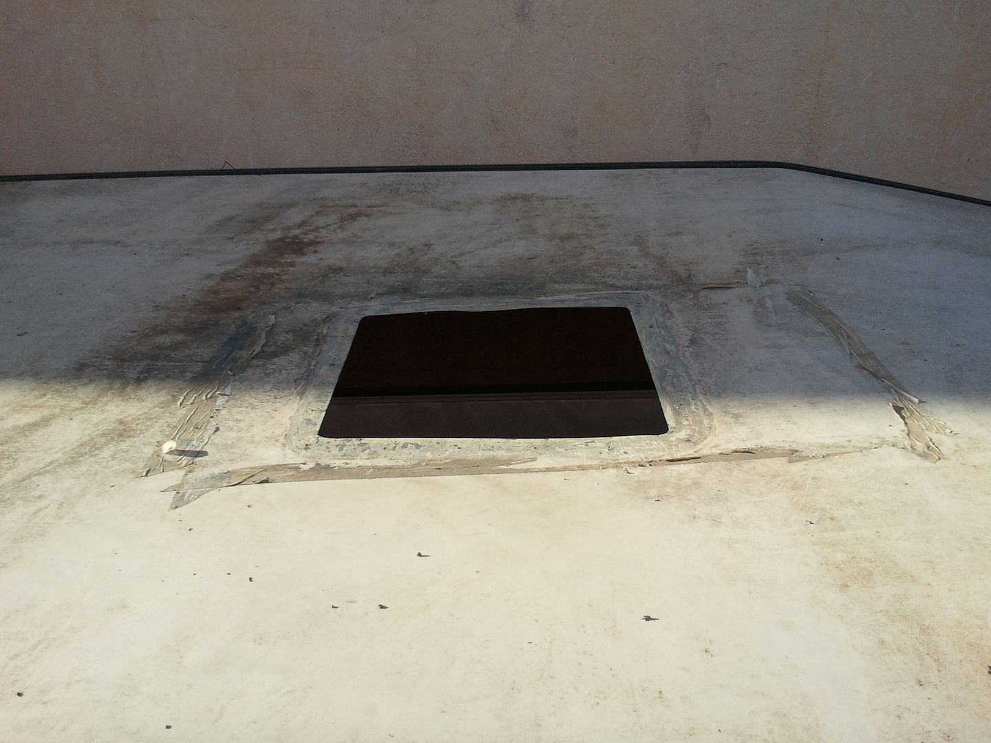

Bueno despues de muchos dias sin hacerle cosas a la caravana y las pocas que hice no le heche fotos.
Bueno hoy me puesto hacer el techo, ya que los bajos estoy pendiente de ir a comprar mas maderas para acabarlo, en masillar lo que me queda y pintarlo.
Primero os enseñare las fotos de lo que ya hice dias atras. Sanee la esquina delantera y enmasille la parte trasera!!

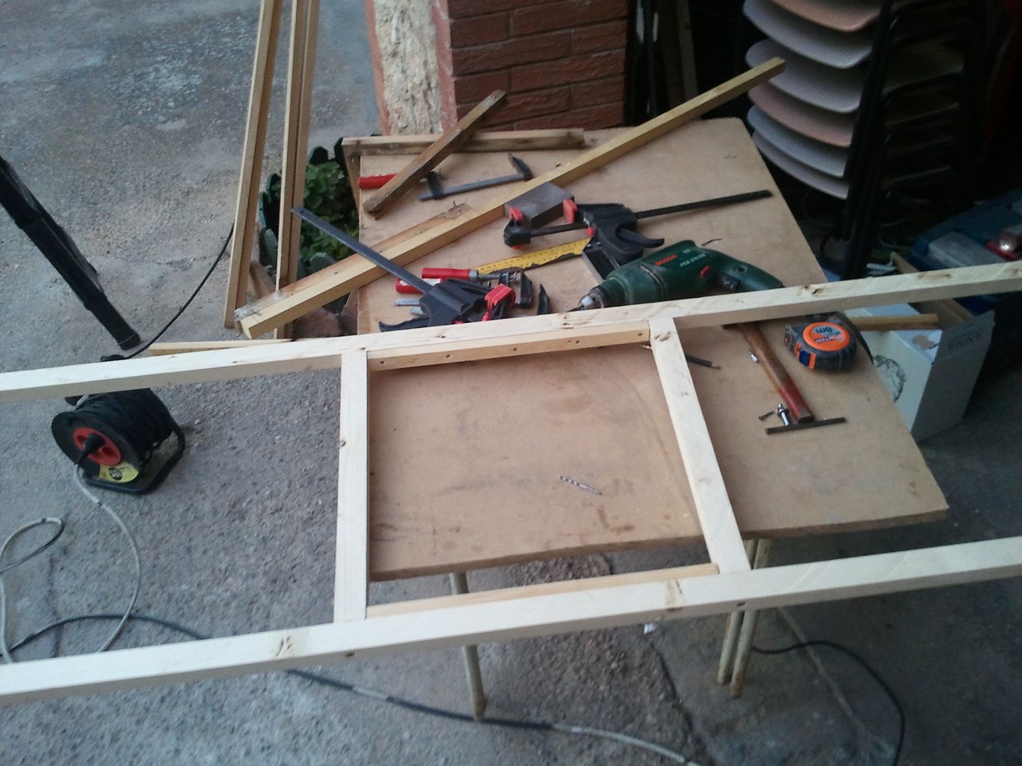

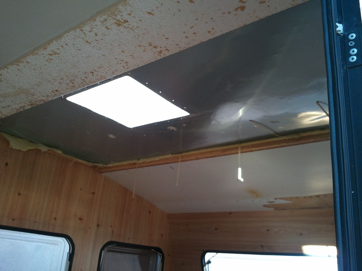

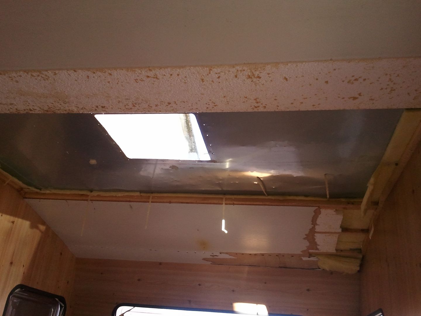

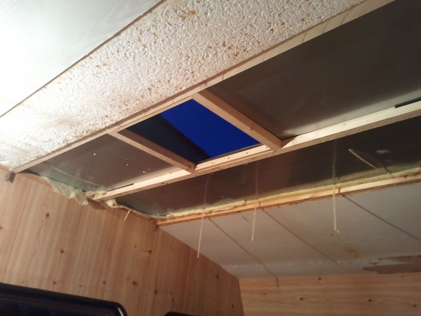

Y las fotos con el trabajo de hoy. Como he dicho anteriormente me metido hoy con el techo ya que panzeaba un poco, decidi rehacer los listones que van a la claraboya.
Aqui con los listones quitados:
Vista de fuera, con el butilo ya quitado. Que no veas la faena que me ha dado!!!! Tambien se ve la cinta de carrocero del plastico que tenia puesto para que no entrara agua, que a quedado bien pegada!!! que quitare cuando vaya a pintarla.

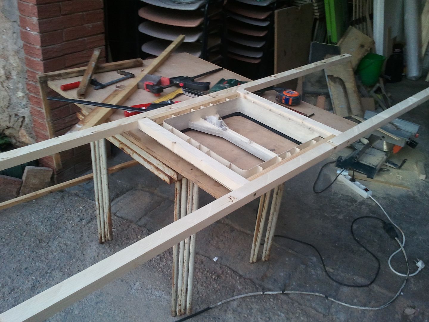

Aqui la nueva estructura y presentada en la caravana.
Hoy solo tengo hasta aqui mañana ire por la mañana acabar de montalo todo.

« Respuesta #189 en: 04-Enero-2012, 22:35:38 »
La estructura es más ancha que el hueco entre paredes, para que descanse en ellas, ¿cómo la has metido entera, o la has metido desmontada?
« Respuesta #190 en: 04-Enero-2012, 22:42:09 »
No. Ningun liston del techo descansa encima la pared.
« Respuesta #191 en: 04-Enero-2012, 22:49:34 »

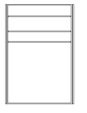

A ver si se apreci en este dibujo hecho con el paint rapido
Les retangulos mas gorditos son la pared, luego van unos de 25mm pegados a la pared y los traveseros clavados a los que van a la pared.
« Respuesta #192 en: 05-Enero-2012, 07:53:10 »
Ok, ahora sí, sabiéndolo y ampliando la foto se ve, cerí que sería algo más ancho, como el suelo que las paredes llevan un pequeño rebaje y se mete debajo de estas.
