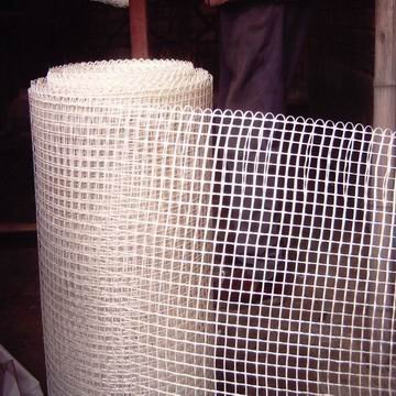

Tambien he leido en un hilo de webcampista que una en un leroy merlin el dependiente le habia dicho que habia uno de la marca Ceys que es lo mismo pero que añade fibra de vidrio y que el pote de 5kg estaba por unos 25€ yo este he visto el pote pequeño pero grande no lo he visto.
Tambien decirte que me van a dar malla de fibra de vidrio y me dijieron que lo pusiera y pintara encima. Tu como lo ves es factible eso??

Sigo con la duda de antes. Me van a dar malla de fibra de vidrio y me dijieron que lo pusiera y pintara encima. Como lo veis es factible eso??
« Respuesta #160 en: 14-Diciembre-2011, 18:55:57 »
Yo para la mía usé también tres botes de litro, bueno me sobró como dicen  los asturianus, un culín.
Mi opinión sobre la fibra, no le va a hacer daño, va a ser un engorro del copón ponerla, ya lo es solo la pintura, y peor aún en la posición que se pone, no veas el último bote lo que cuesta, a mí me costó tres cervezas por lo menos, que yo tenga entendido, al menos en obra es así, se usa cuando la superficie a tratar es propensa a formar grietas, pero no creo que sea el caso de la madera laminada, quizá solo en la unión de diferentes tableros.

Que yo sepa la malla de fibra de vidrio no tiene como misión el aislamiento, sino la fuerza.
Otra cosa es la lana de fibra de vidrio, que sí es un aislante acústico y térmico, aunque mejor lo es acústicamente la lana de roca (parecida pero verde).

Yo no le pondria malla de fibra, aparte de que necesitaras mucho más antigravilla, realmente no le hace falta.
