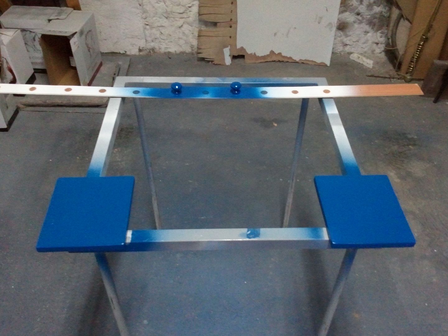

Hoy tocaba la capa de azul a las tapas de los cajones que faltaba la trasera y dos tiradores que tambien iran azules.

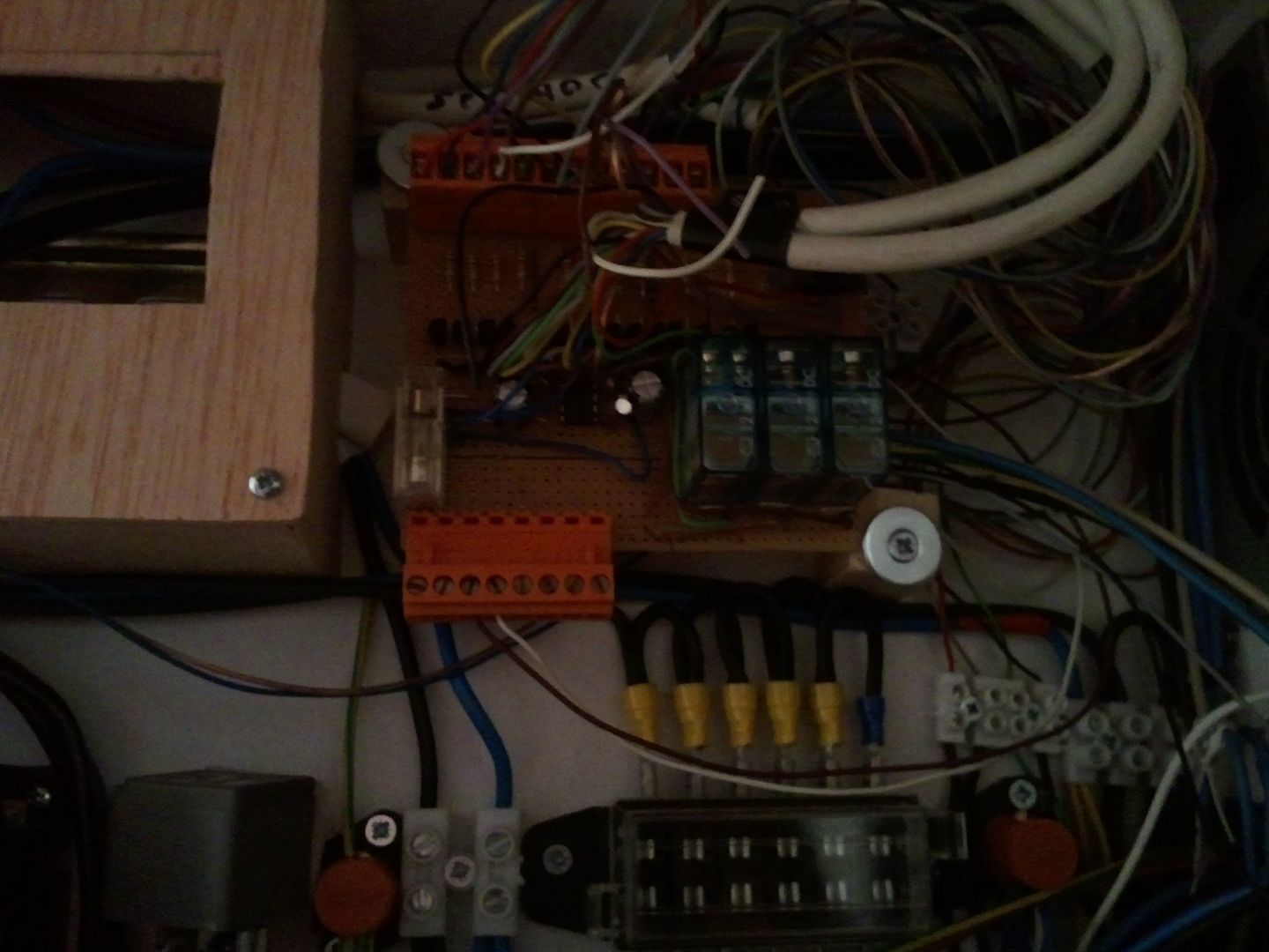

Luego ya he puesto la tapa del Panel de Control y he seguido con las conexiones. Que me a tenido toda la tarde con eso, practicamente.

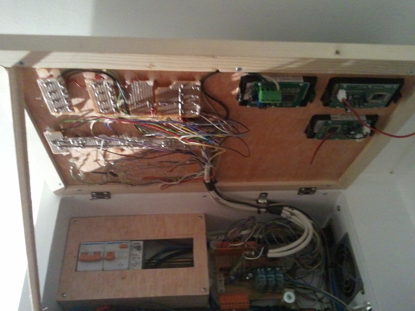

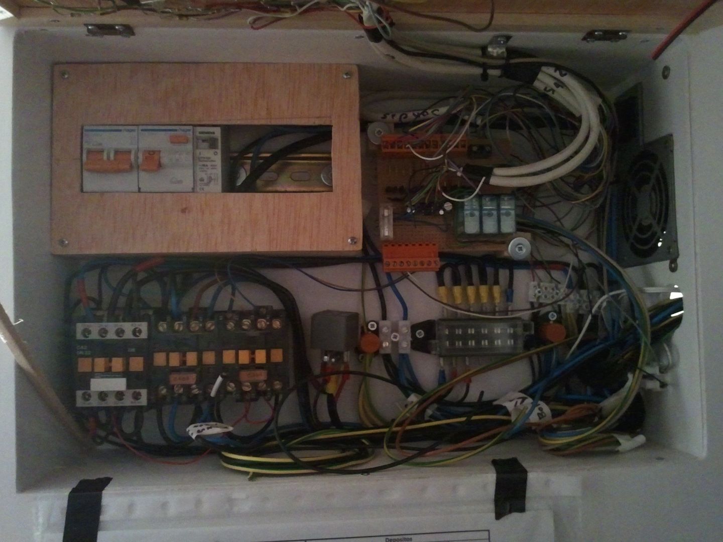

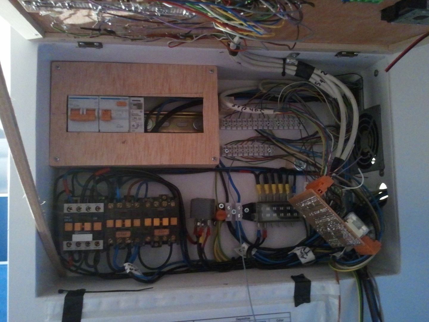

Los cables que viene de la tapa ya con sus recletas.
Aqui la famosa centralita de los depositos de agua en su lugar.
La tapa por detras.
Y por delante. Con papel provisional. Tengo que hacerlo con vinilo y que quede bien pegadito.

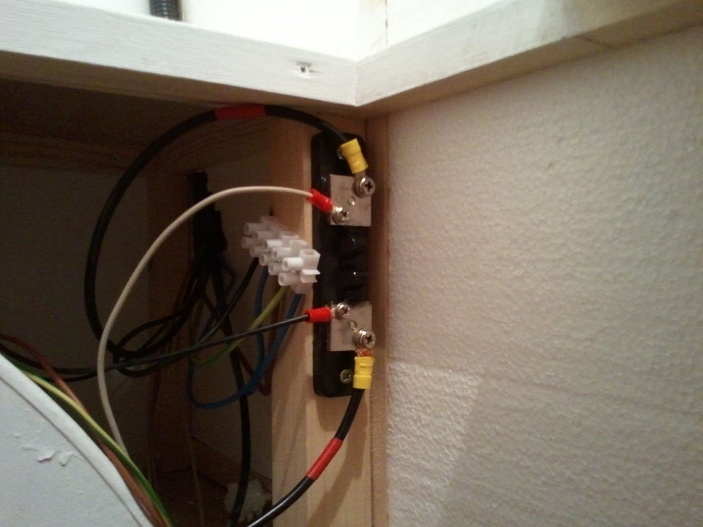

Tambien he conectado el shunt y he pasado un par de cables mas que me faltaban.

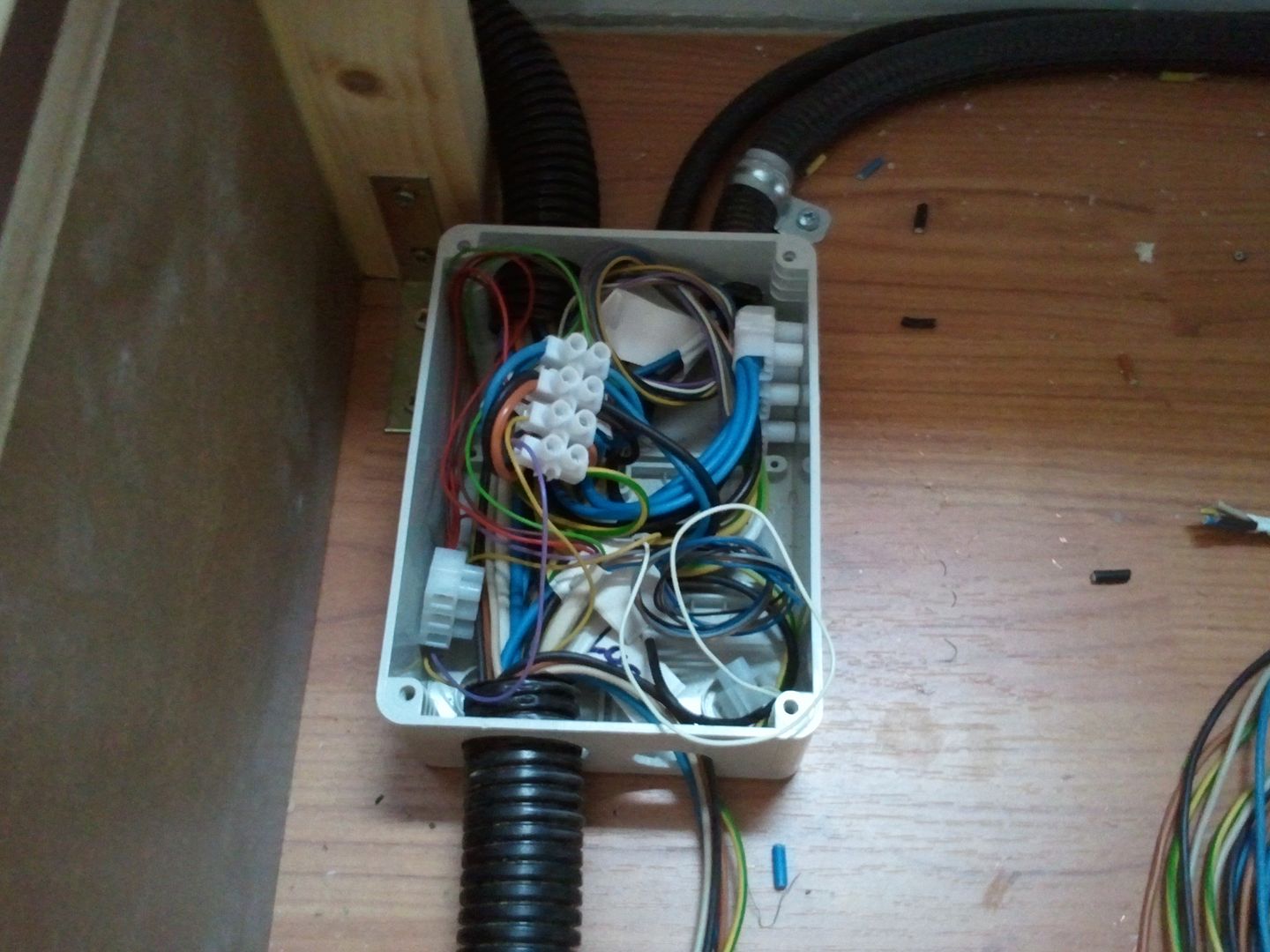

Luego he acabado de conectar los cables que me faltaban de las cajas del salon.
Izquierda.
Derecha.

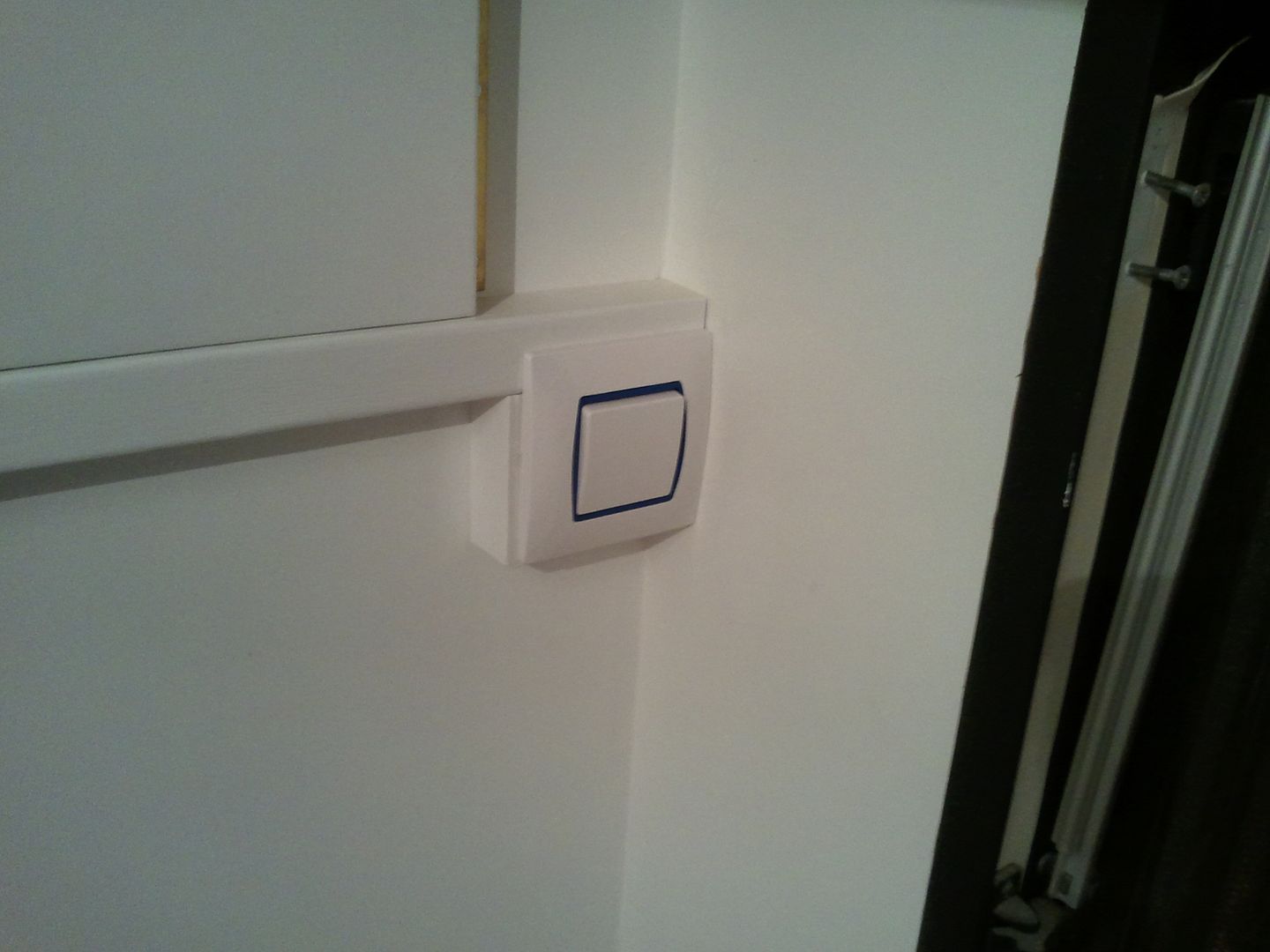

Tambien que conectado este interruptor, que enciende las luz del salon.

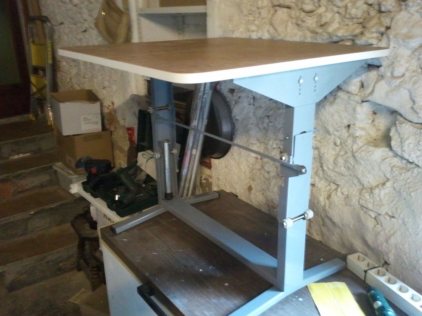

Lo primero a sido montar la mesa.

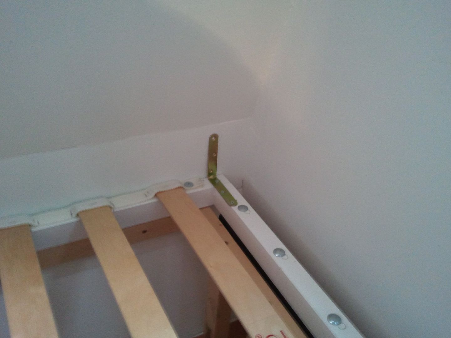

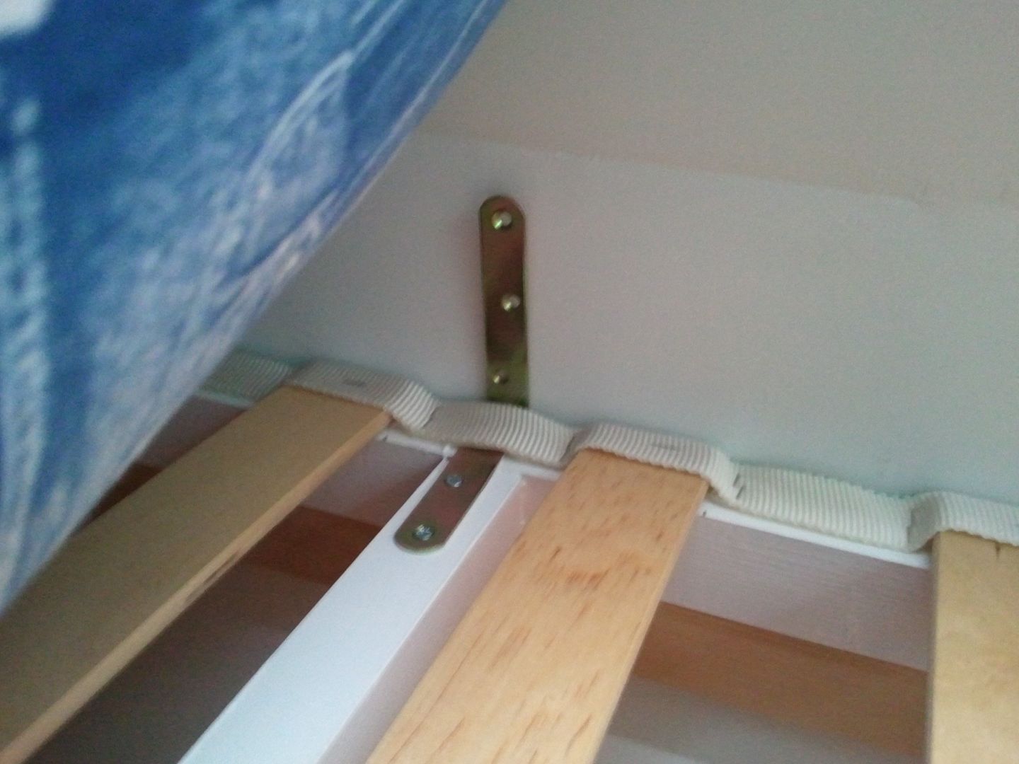

Luego he puesto tres L en el somier para que cuando lo levante el colchon de caiga por detras.

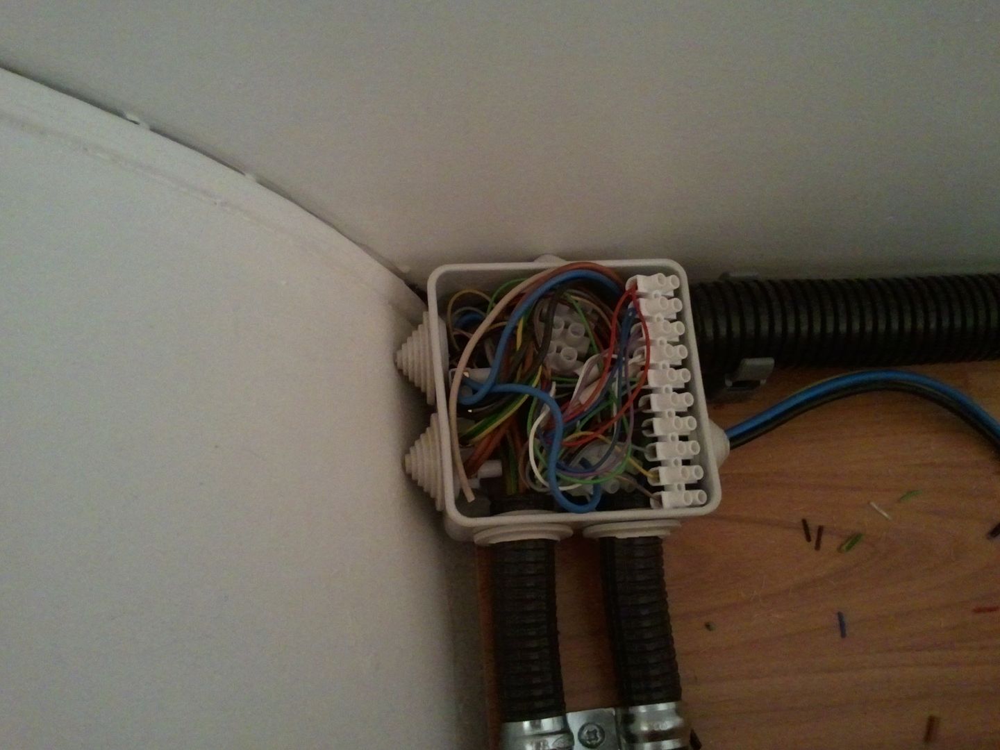

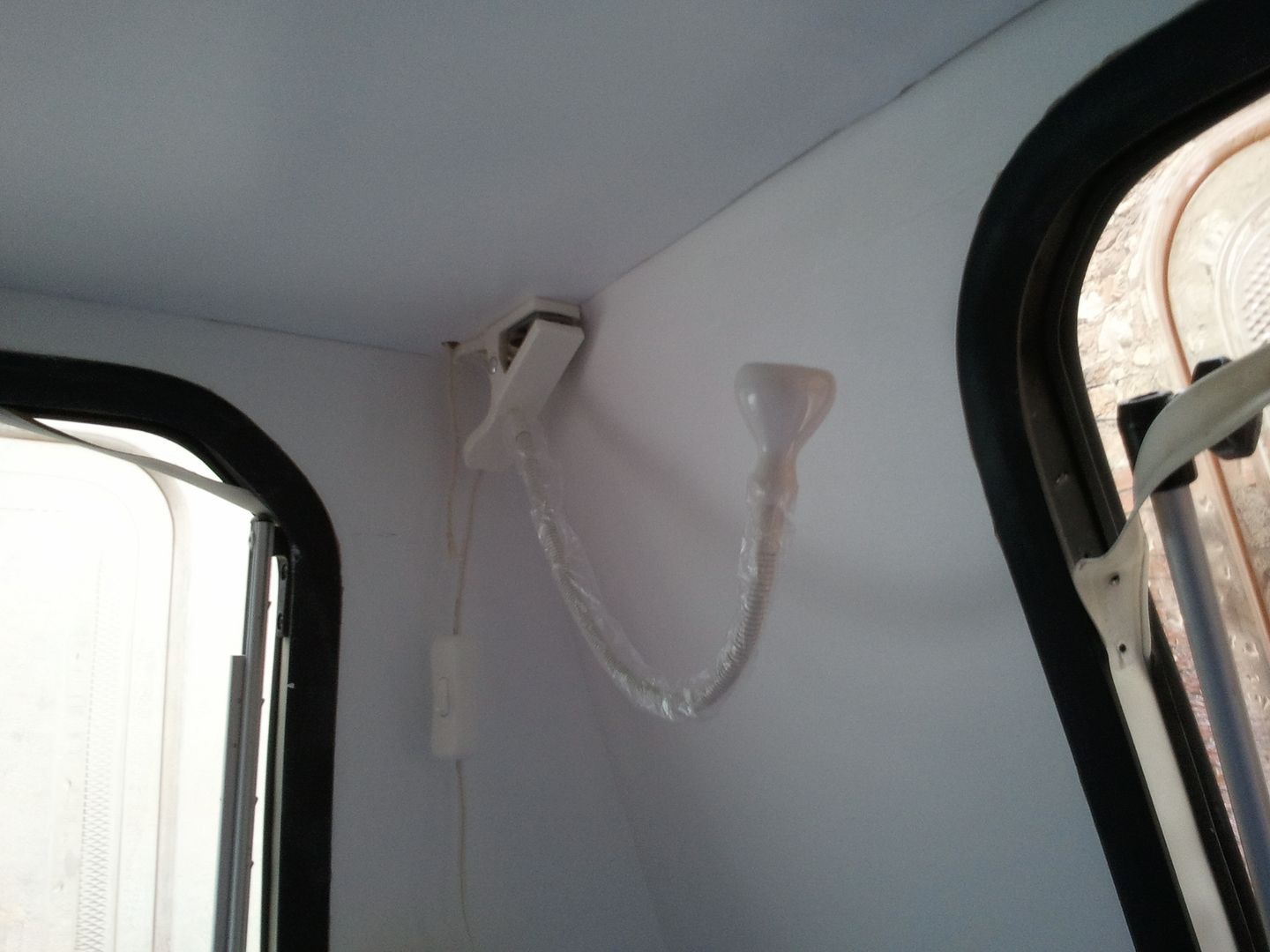

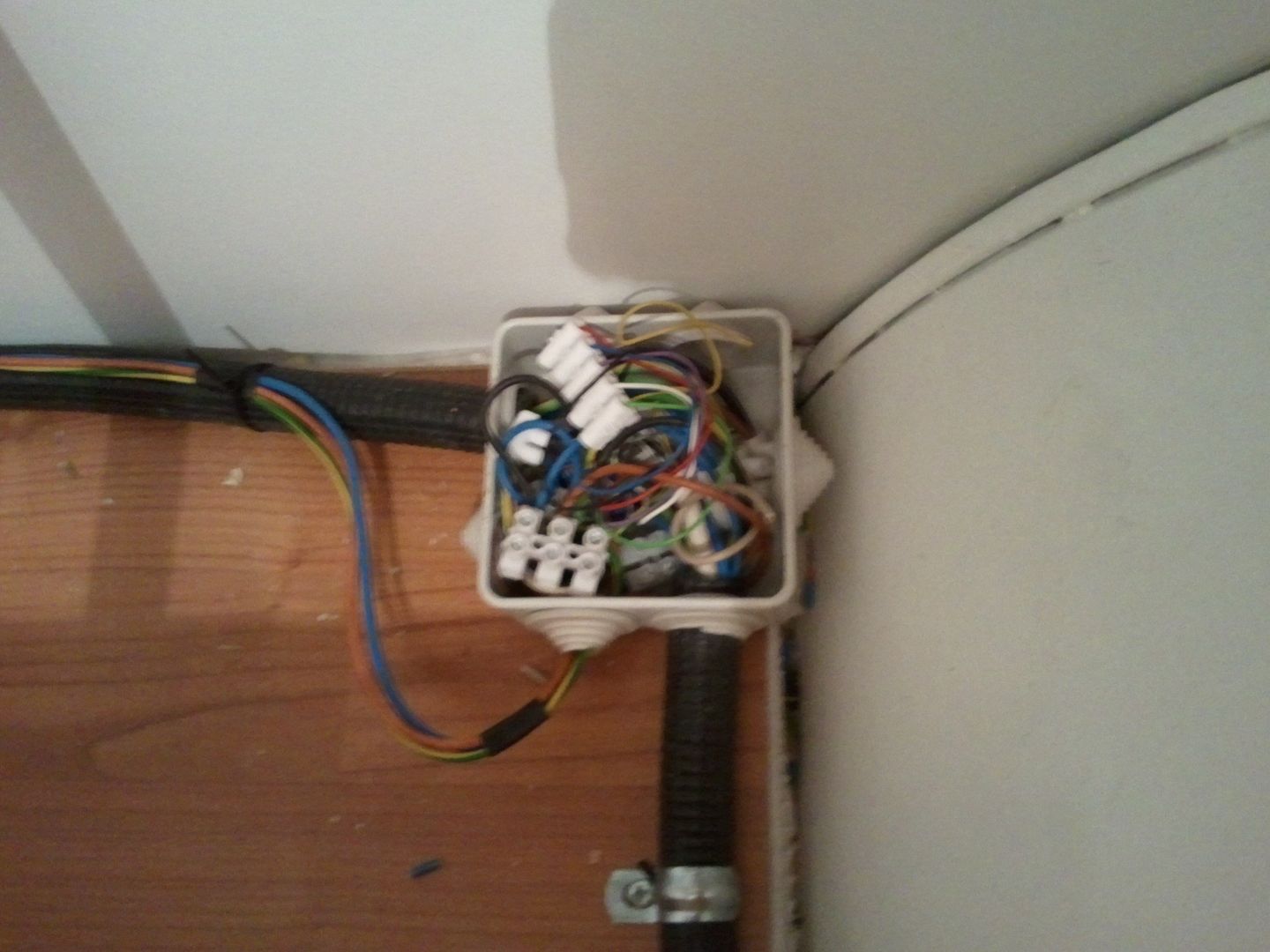

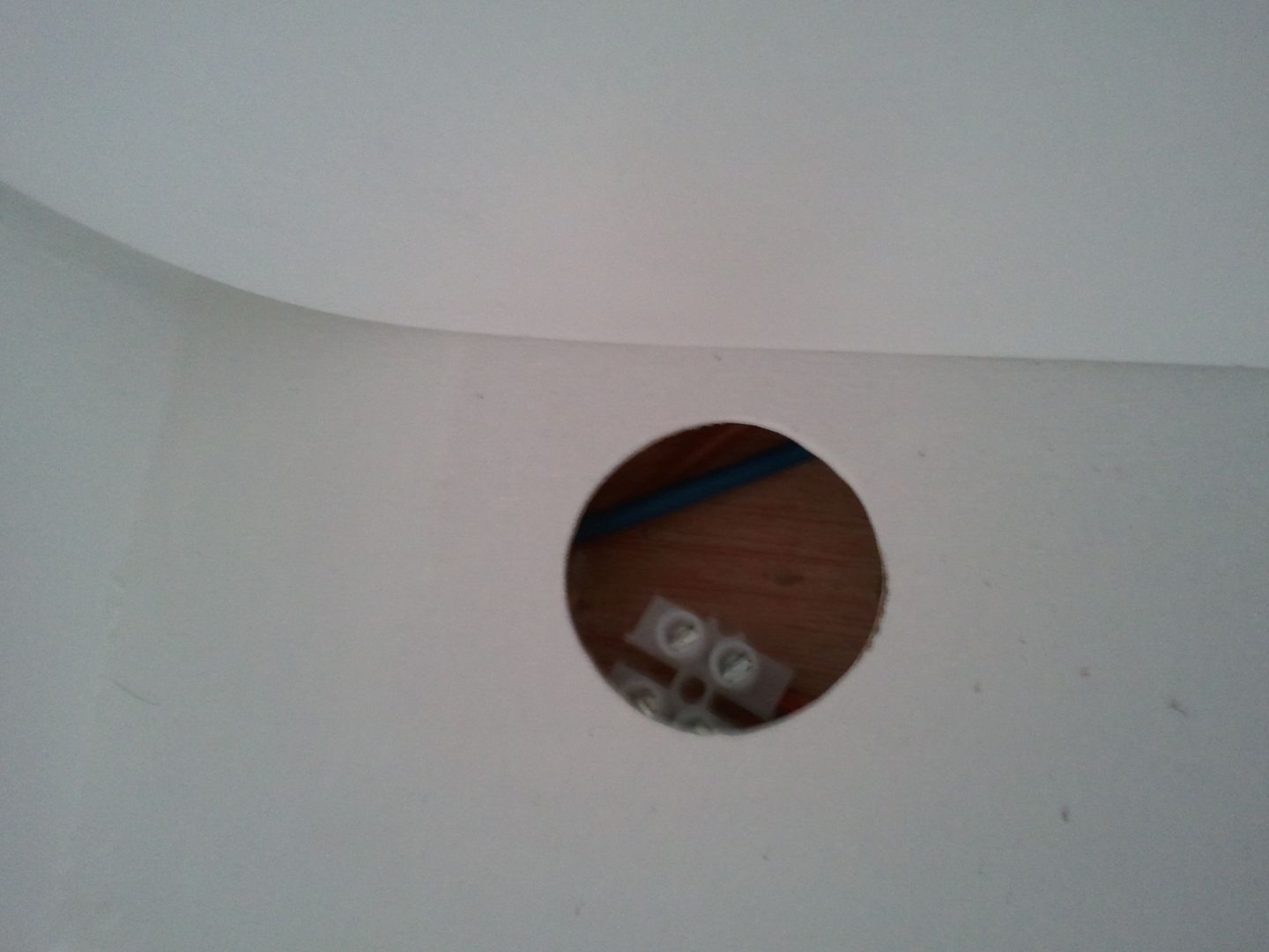

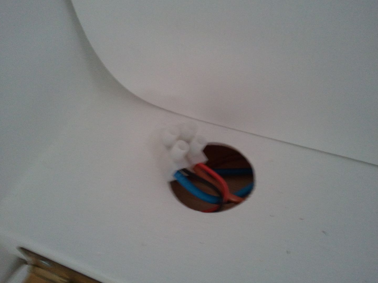

Tambien he conectado la luz del salon.
Que va escondida la conexion aqui dentro como ya explique en su dia.
Tambien he acabado de conectar todos los cables de la caja de debajo la cama.

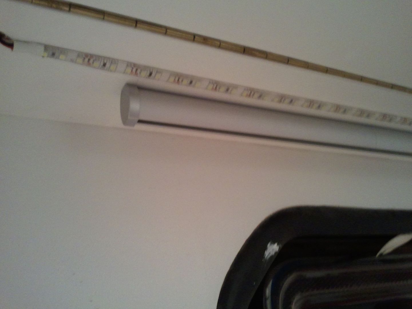

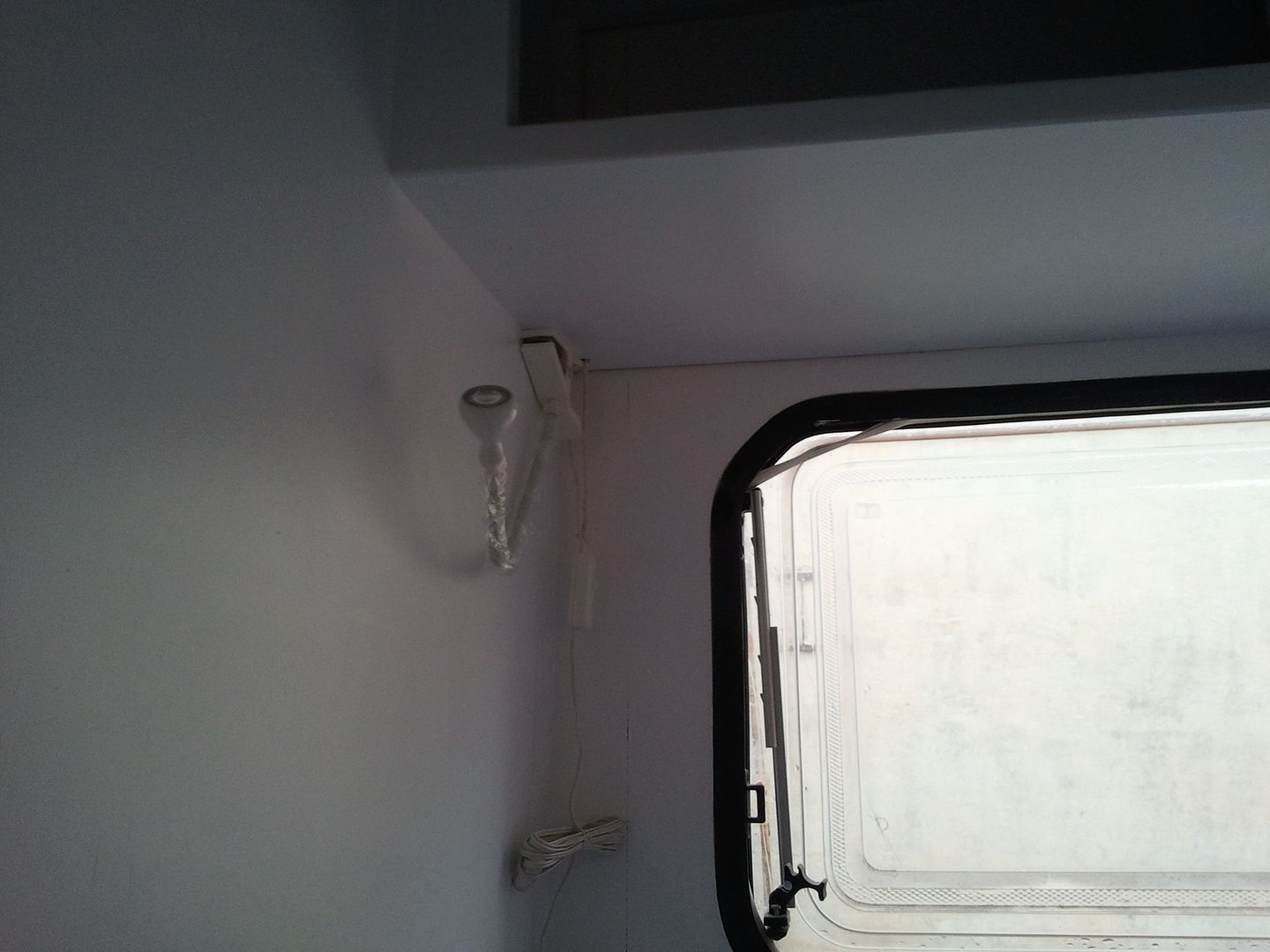

Luego he puesto las luces de led en la habitacion. Que me falta conectarlas, pero por que he tenido problemas de conexion y estoy intentando resolverlos.
Y la de la litera.

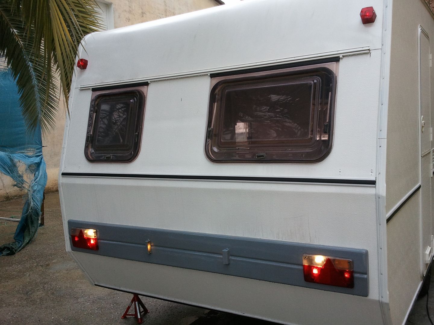

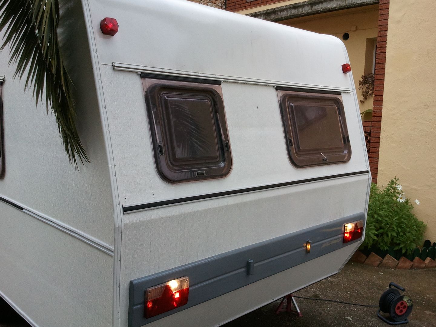

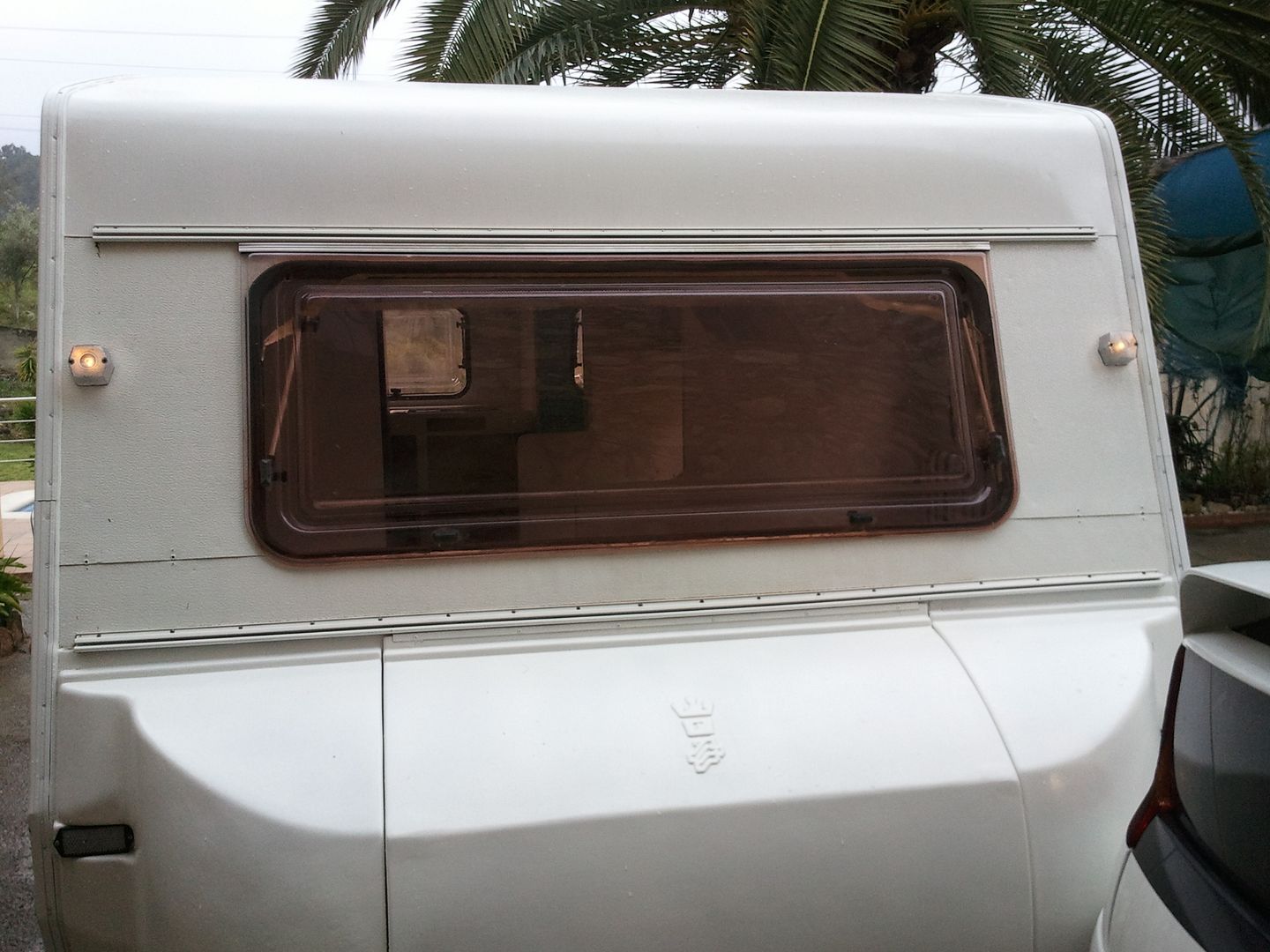

Luego he colocado los pilotos de galibo y los he probado.
Traseros con todas las luces funcionando. Que tambien he reparado lo de la marcha atras. Al final conecte mal en la piña.
Delanteros.

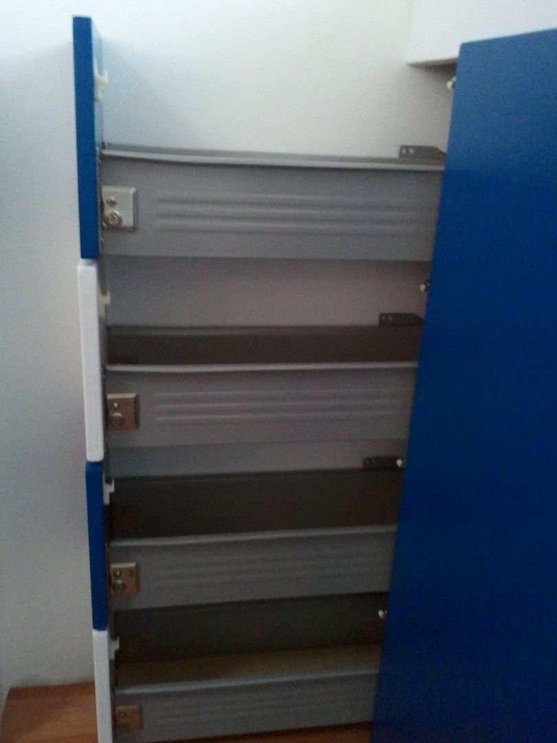

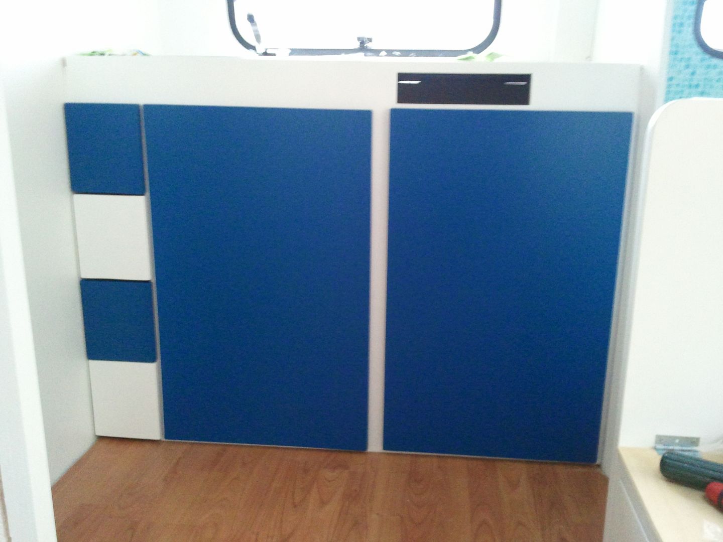

Cajones ya colocados. Que bien quedan!!!

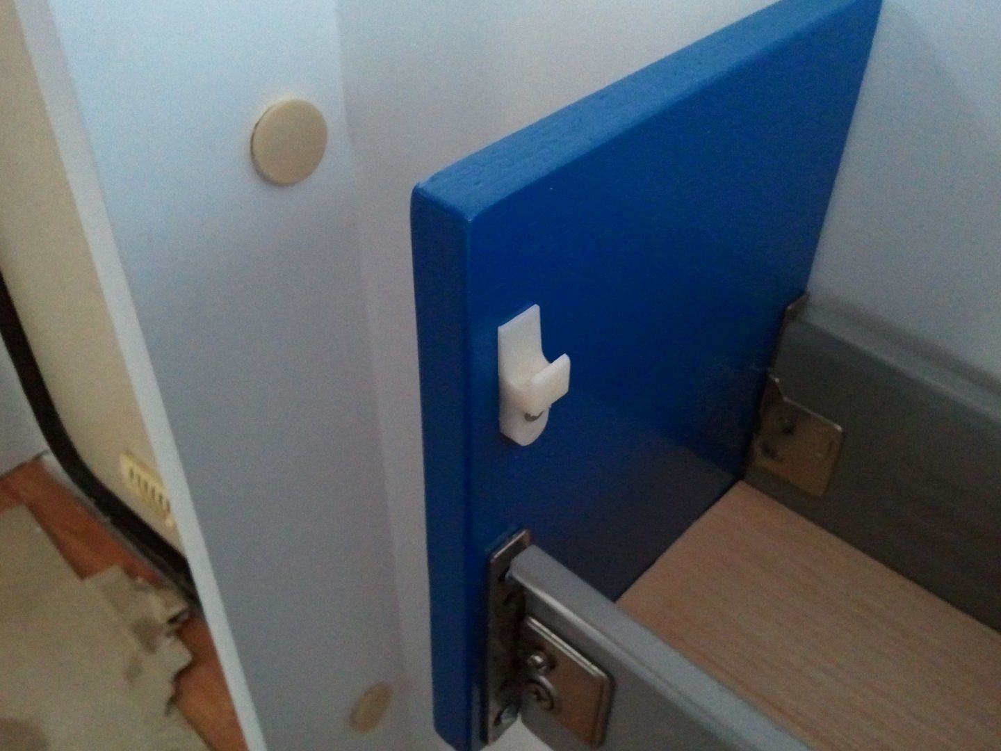

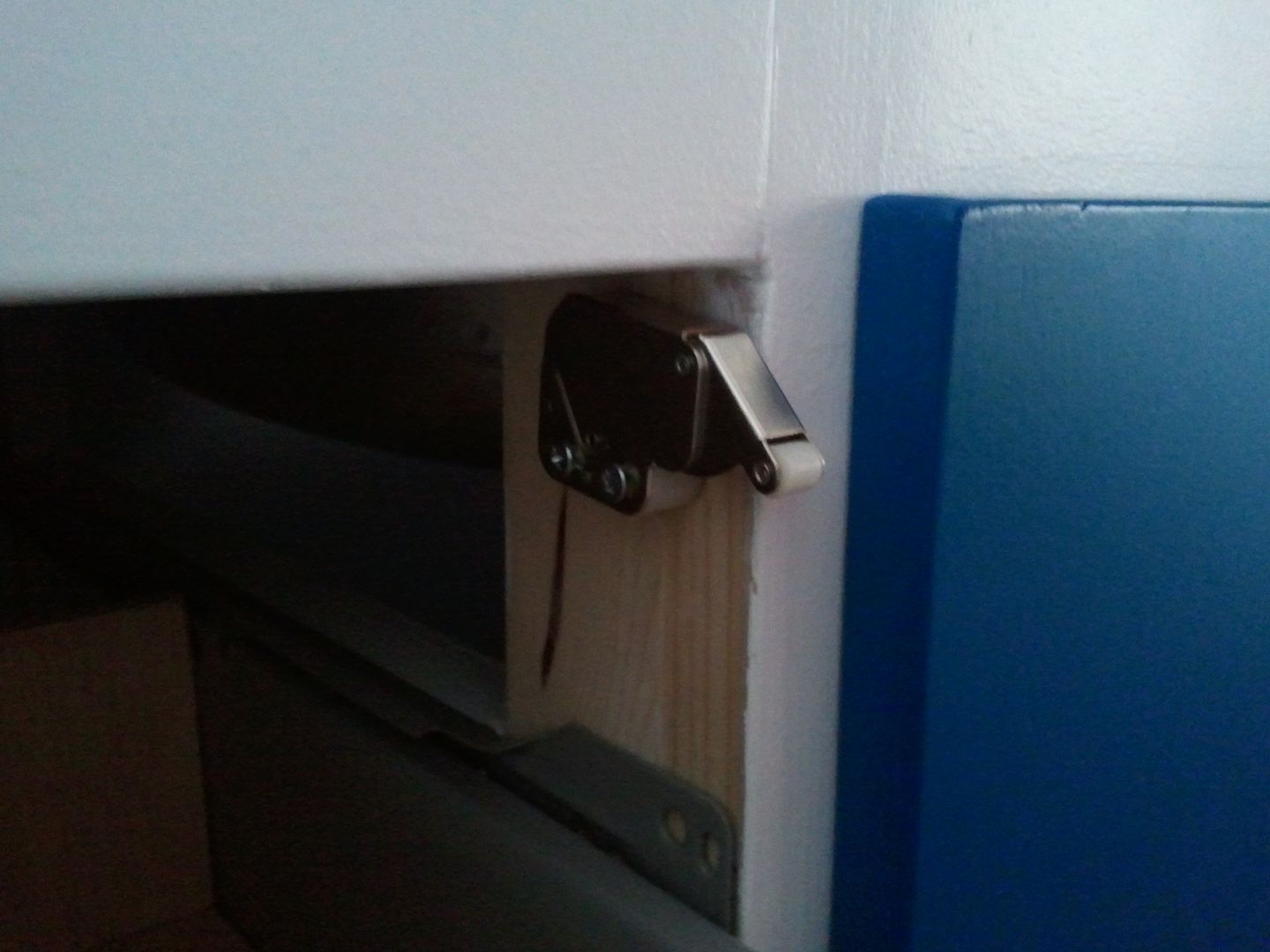

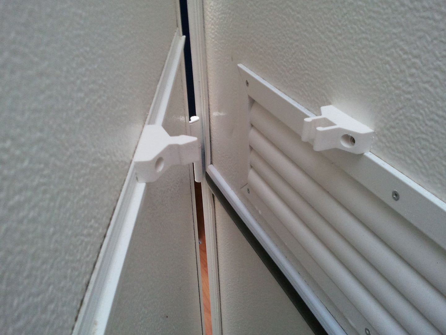

Para que no se abran por el camino al final decidi ponerle un "clic, clic" (como yo le llamo), como hice con los cajones del arcon del salon.
Lo que va a la tapa.
El cierre.
Aqui se ven en todos los cajones.
Luego he areglado un poco el lio de cables del Panel, que no he hecho foto para no repedirme.

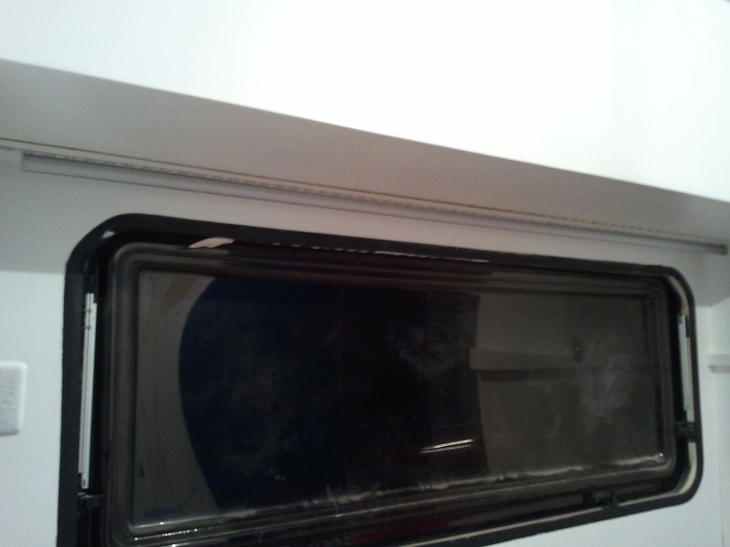

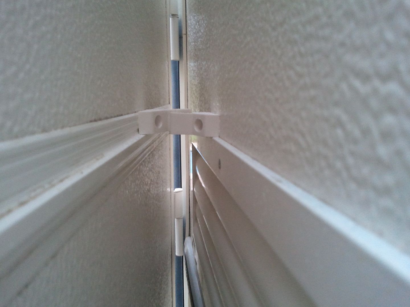

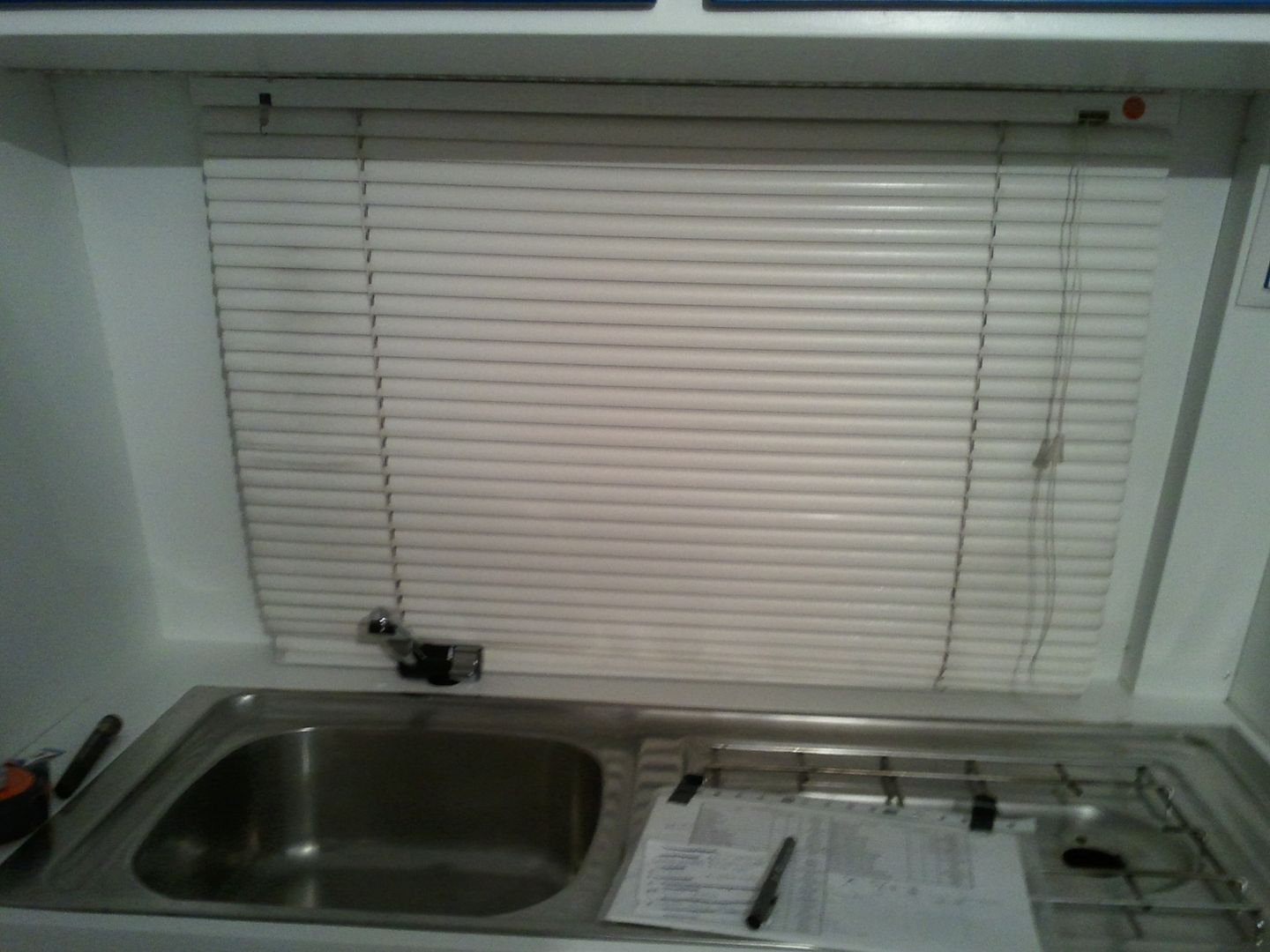

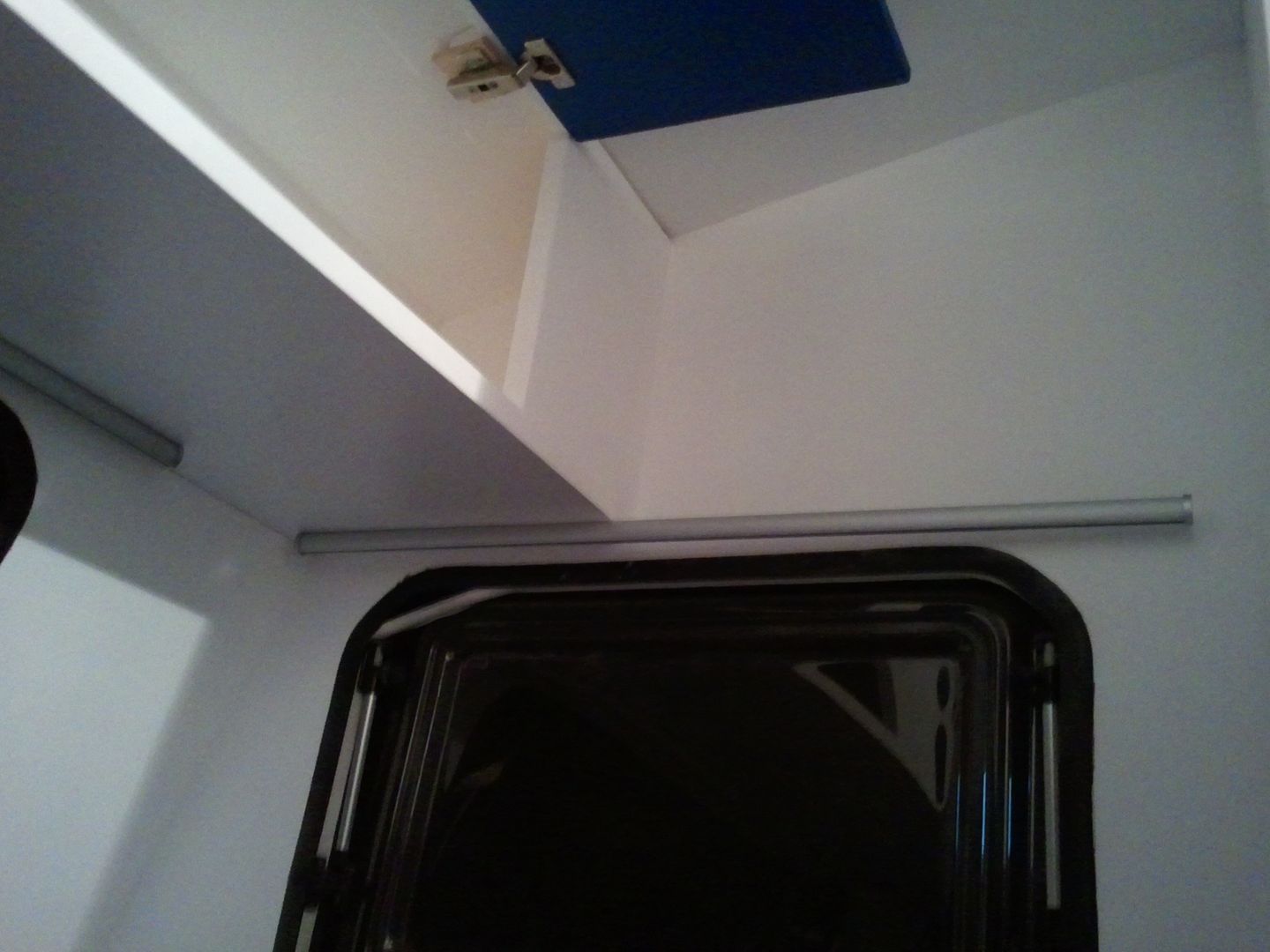

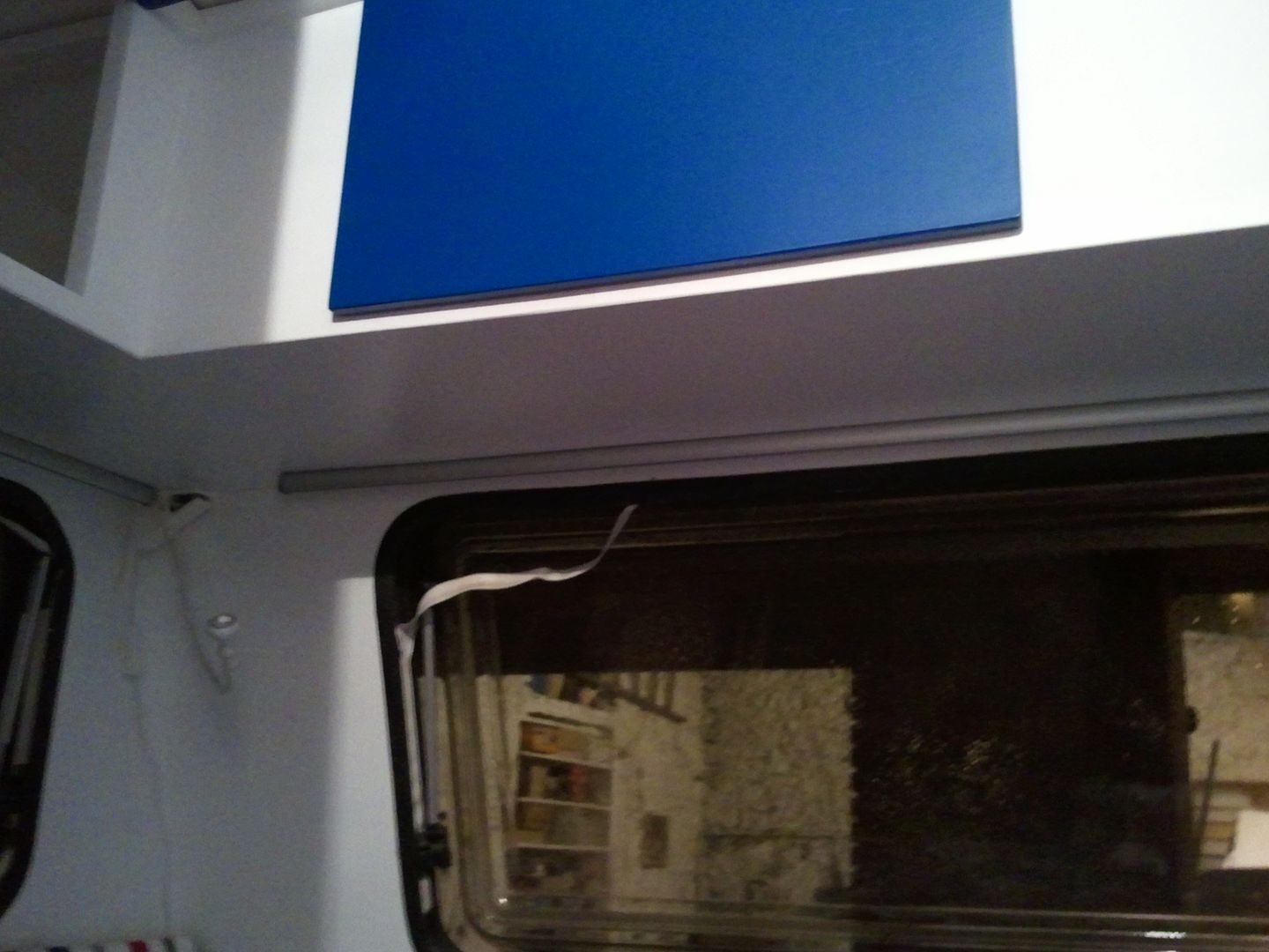

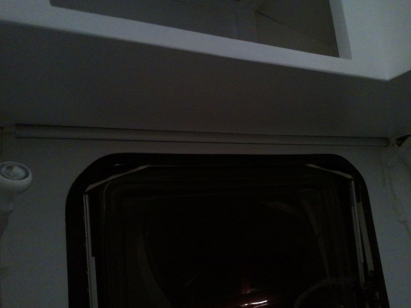

Despues me puesto con las barras de las cortinas, que como llovia y no podia hacer otras cosas prioritarias pues he hecho esto.
La barra del salon.
La de la habitacion de la cabezera.
La central.
Y la del otro lado que he tenido que hacer una mini-estanteria para que pueda sujetar la barra!
Las barras van cojidas por dentro los armarios, invento mio. Por que lo que vendia para su fin no me convencian.
Tambien he puesto la cortina de la cocina. Que muchas gracias Lagarto xixo por regalarmela y enviarmela.

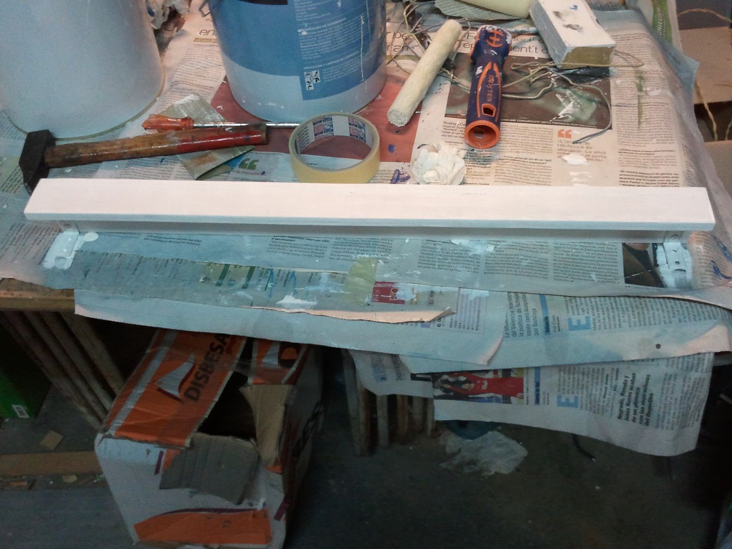

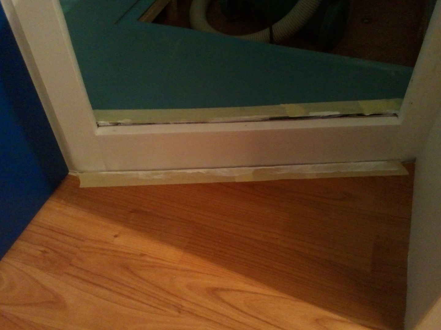

Tambien le dado imprimacion al "zocalo del WC.
Y a la mini-estanteria.

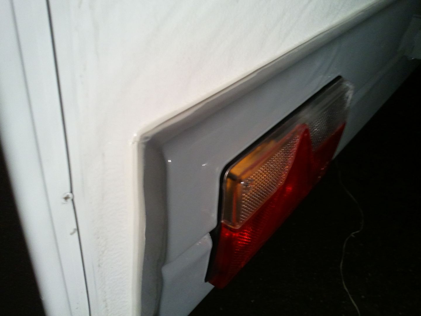

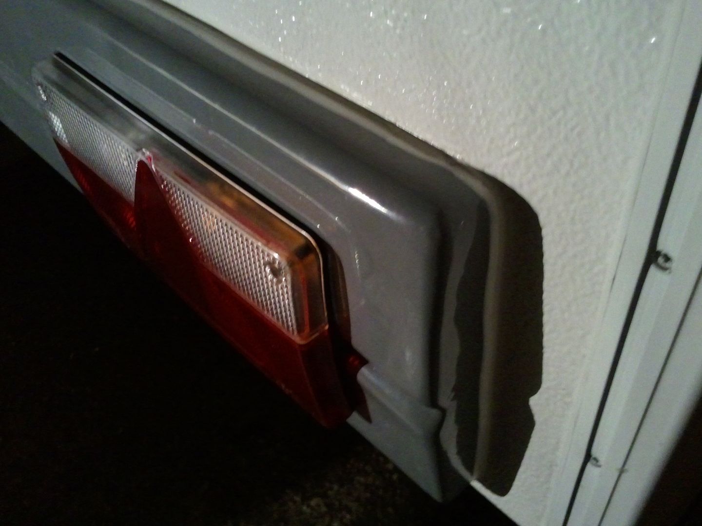

Luego he sellado el parachoque, que solo me falta la parte de abajo que lo hare mañana.
