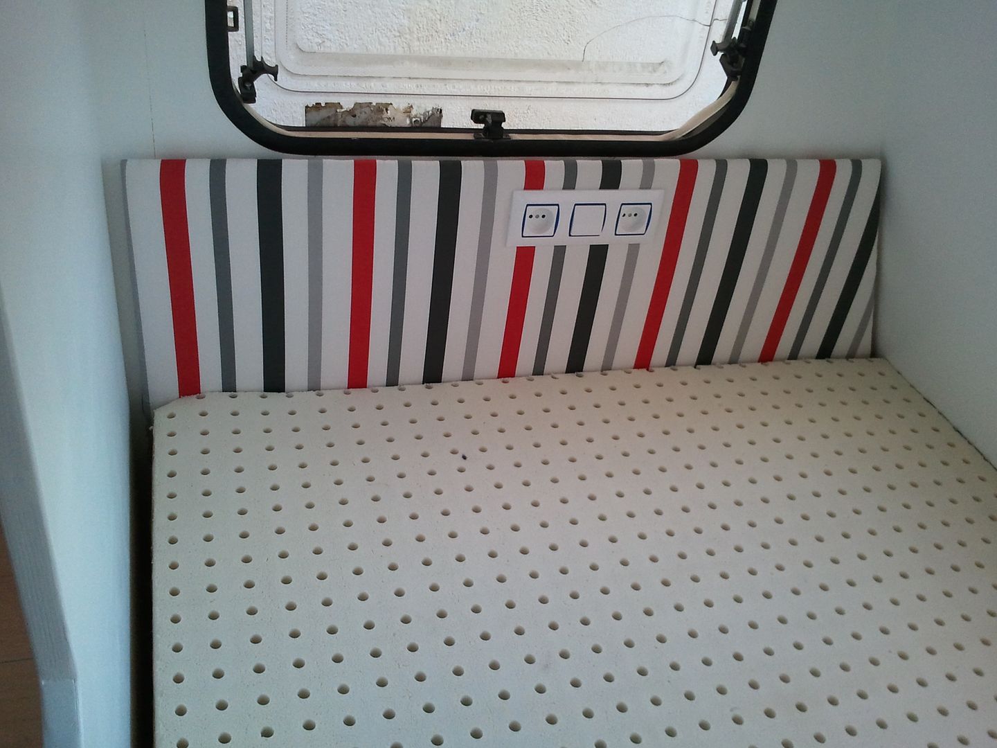

Otro finde que vamos a la caravana
Hoy he seguido con el Panel de Control. Ya tengo la parte de enchufes lista, solo me falta la parte de iluminacion, que tengo que comprar el portafusibles y acabar la tapa para que funcione todo.
Luego he tapizado el cabezal y he hecho las conexiones. Quizas cambien la tela...
Tambien he dejado preparado la conexion del los pilotos.
Y tambien tengo pasados lo cables de la bateria, el cable del enchufe para el cargado de bateria y el cable del inversor.

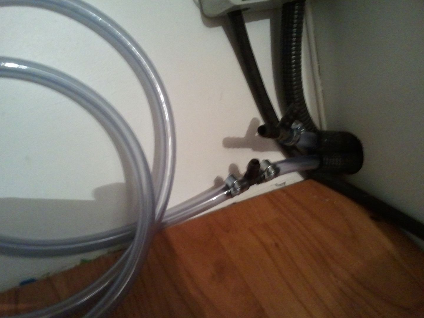

Luego he pasado los tubo de agua (Fria y Caliente), que tambien tengo que comprar mas para terminarlo.
En el arcon. La parte de arriba de la T ira el grifo de la ducha y a la derecha la entrada de agua.
Esto es en la cocina. Que va igual, la parte de arriba de la T es para la pica del WC y el de la izquierda es para la pica de la cocina!
Pues esto es todo por hoy!

Respuesta #1243 en:
24-Febrero-2013, 08:44:36 »
Genial!!!
Buffff que lio de cables jejeje!
FORD KUGA & JAZZ 490CP
Respuesta #1244 en:
24-Febrero-2013, 10:00:30 »
Jajajajaj. Yo ya me claro, algunos los tengo nombrados si no... me haria un lio
