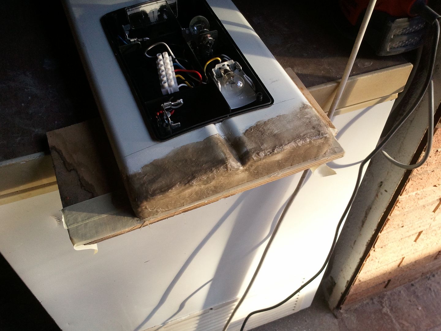

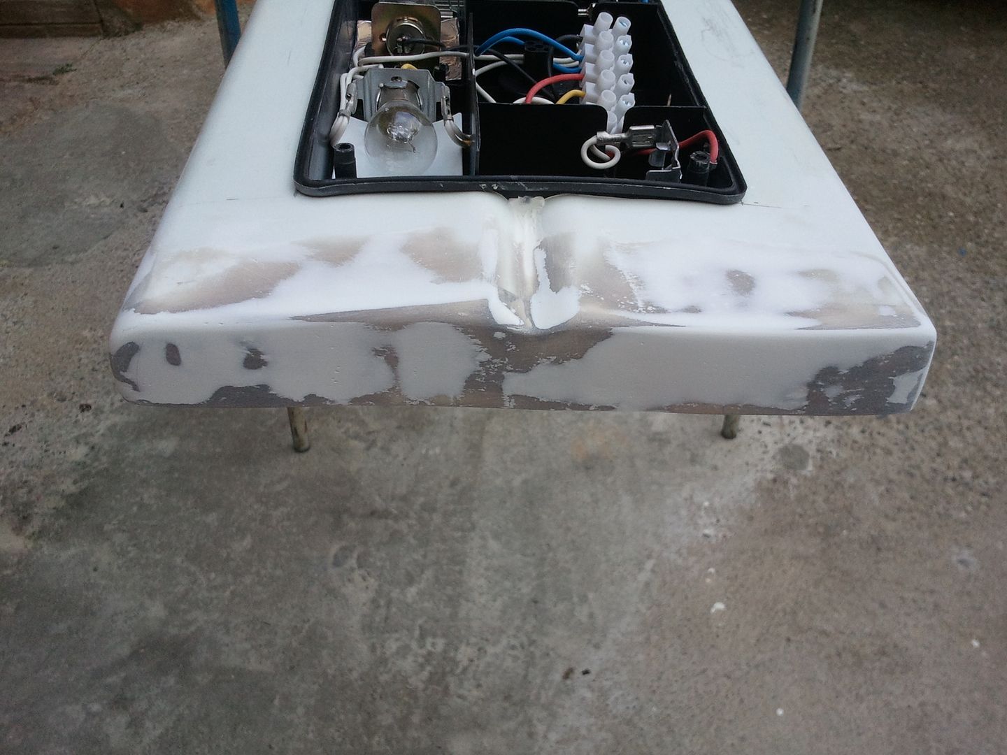

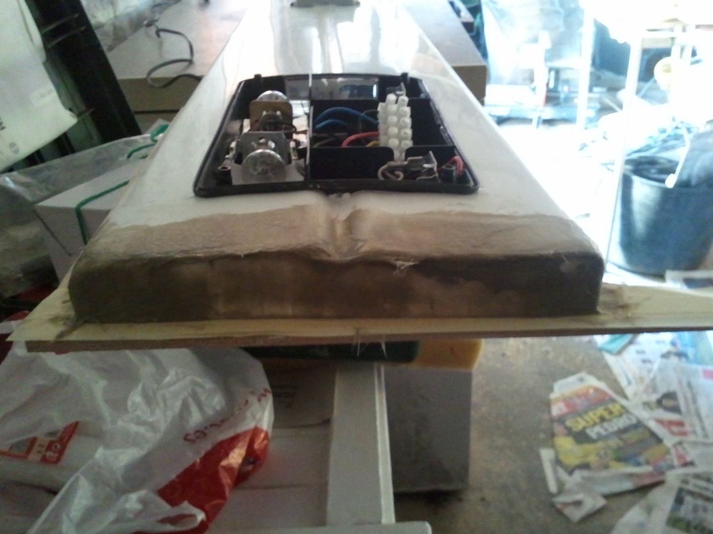

Lo priemro que he hecho a sido lijar la masilla del parachoque y ponerle otra capa de fibra de vidreo. Lo lijare otra vez y a ver como queda, espero que bien y ya pueda darle la imprimicion!

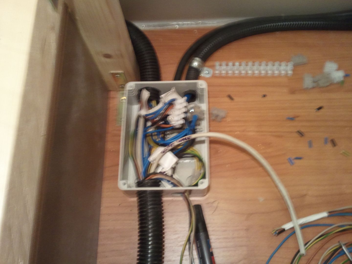

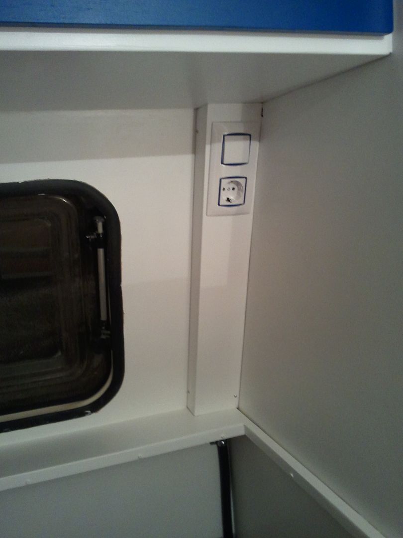

Luego me puesto con la instalacion electrica de nuevo, acabar de pasar cables y haciendo la conexion de enchufes e interruptores.

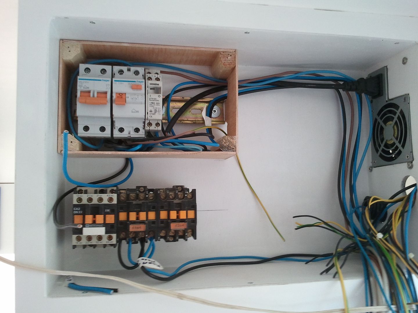

La caja de registro de debajo la cama, con la linea de enchufes y luz conectados.

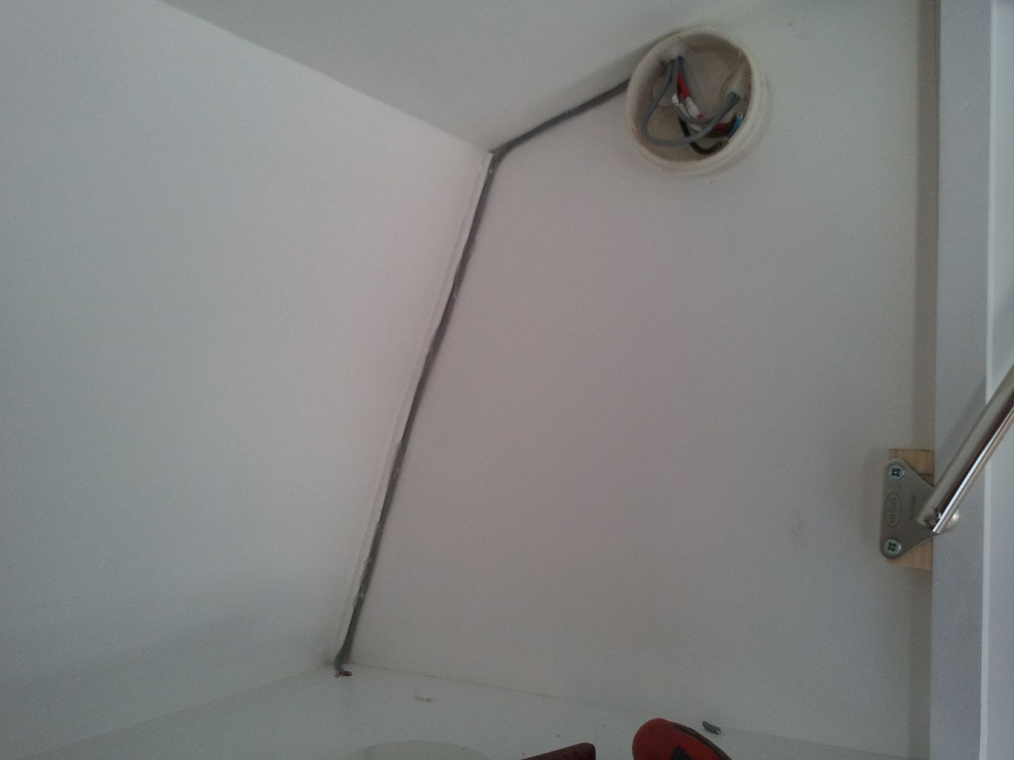

La columna de la cocina, con el enchufe y el interruptor conectados.
La caja de registro de la cocina.

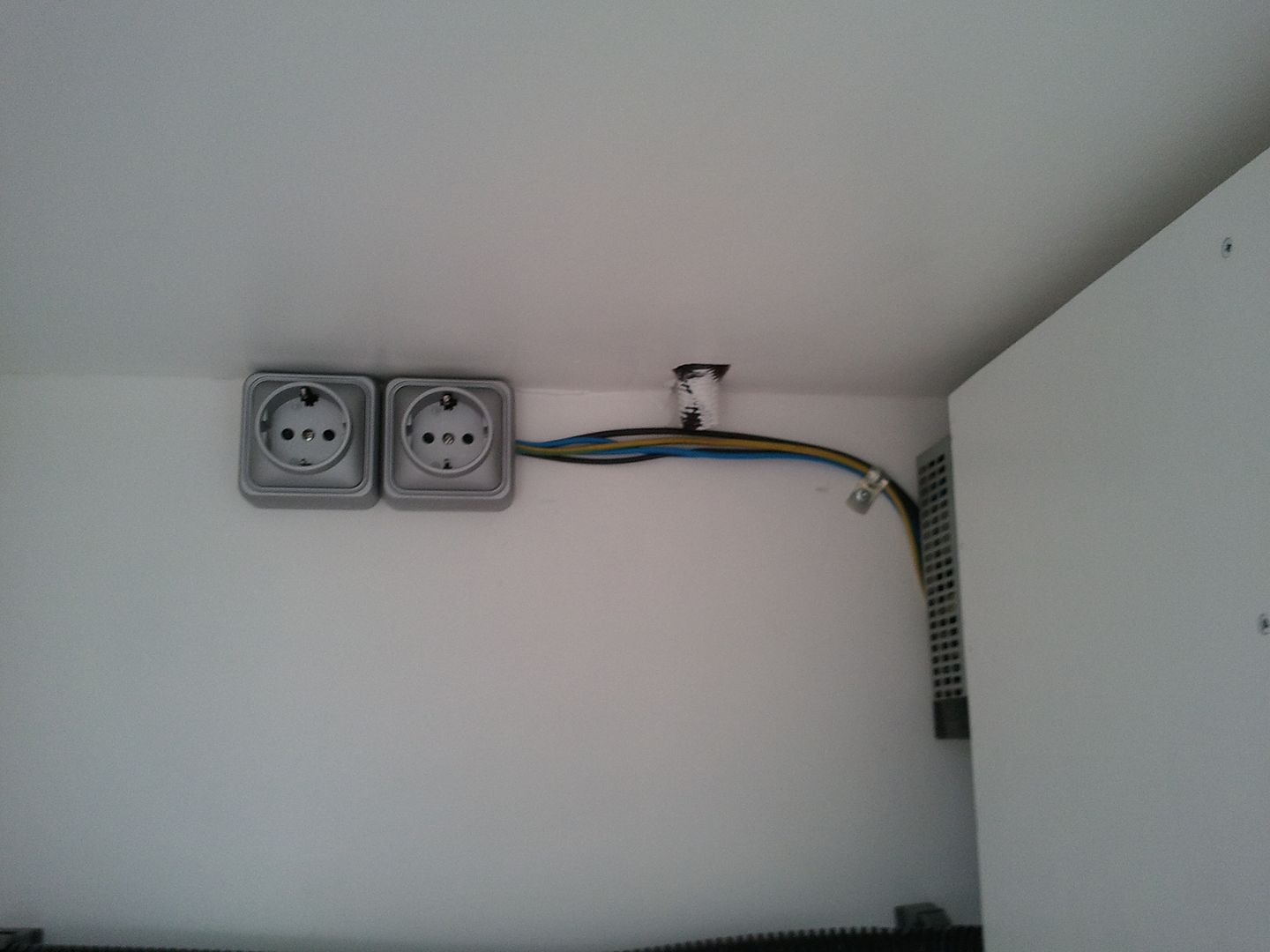

Los enchufes de la nevera y el microondas.

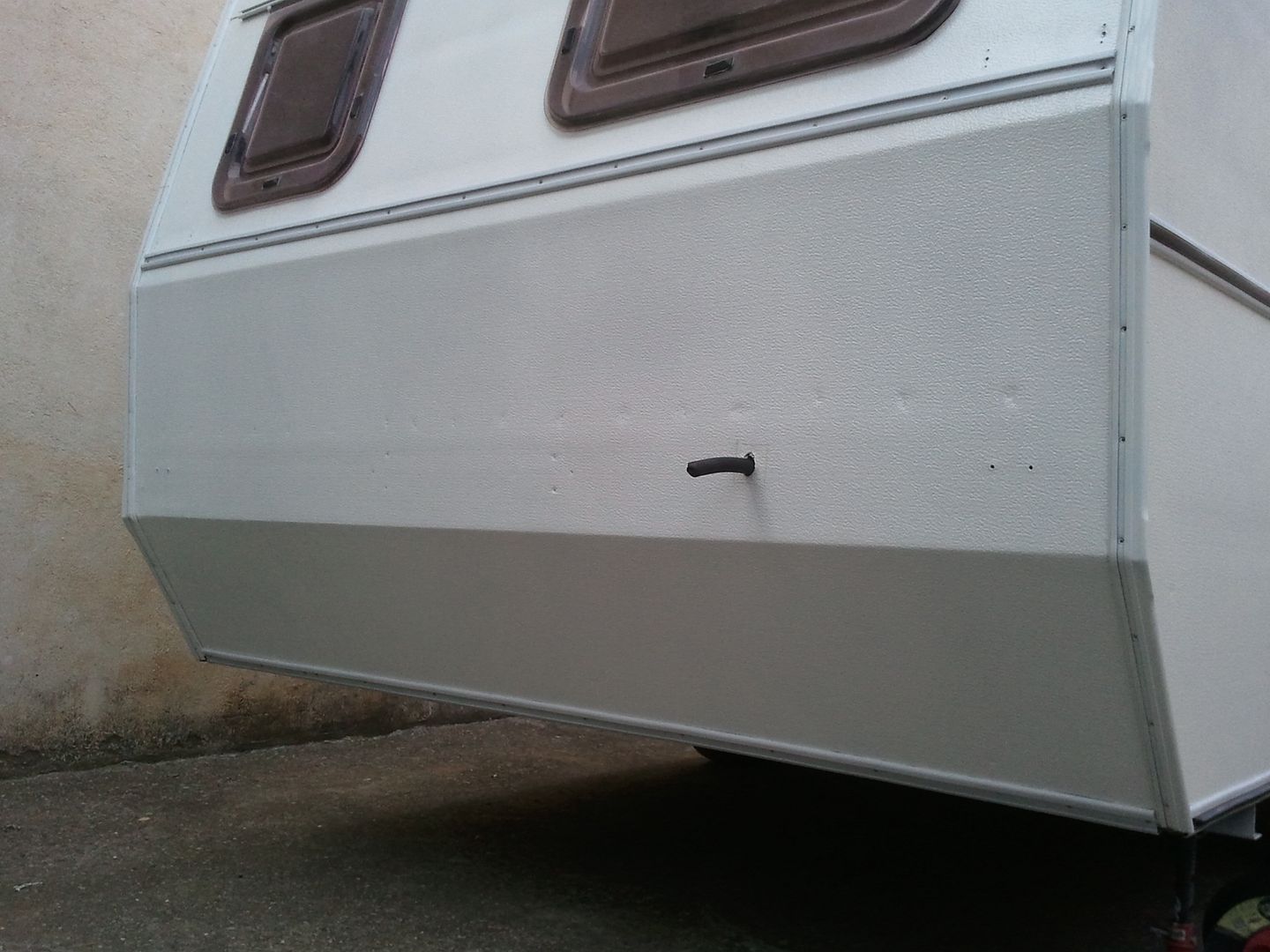

-Uso Ceyes especial para exteriores.
-Lo lije con el taladro y una lija circular que hay para taladros y tambien con lija de esponja.
-He usado una normal y corriente. Marca Valentine! Todo lo que uso tema pintura es de esa marca.

Esa es!!! De la pintura tiene que a ver por el lio tambien, si lo lije todo, todo. Y lo pinte a pistola.

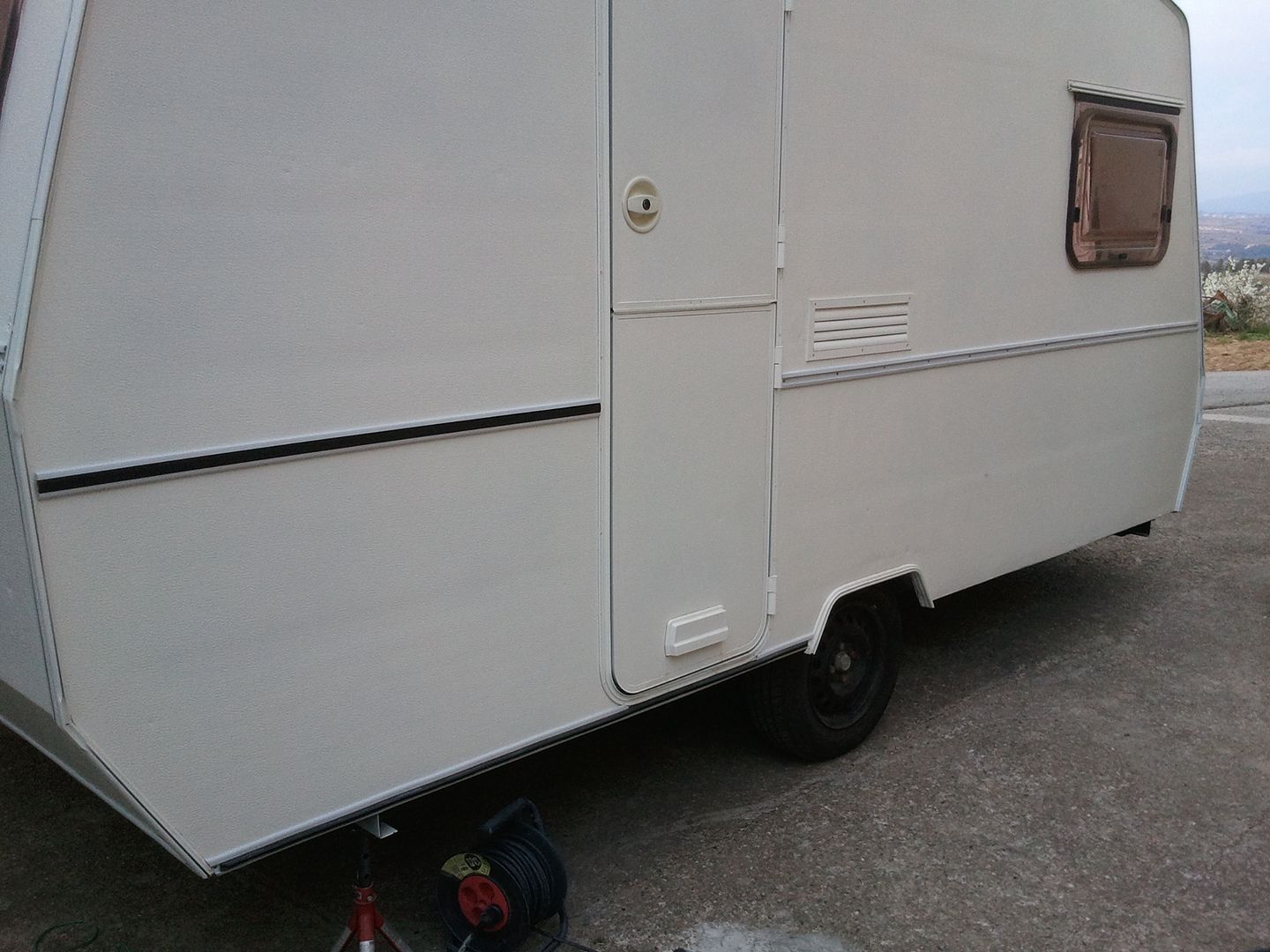

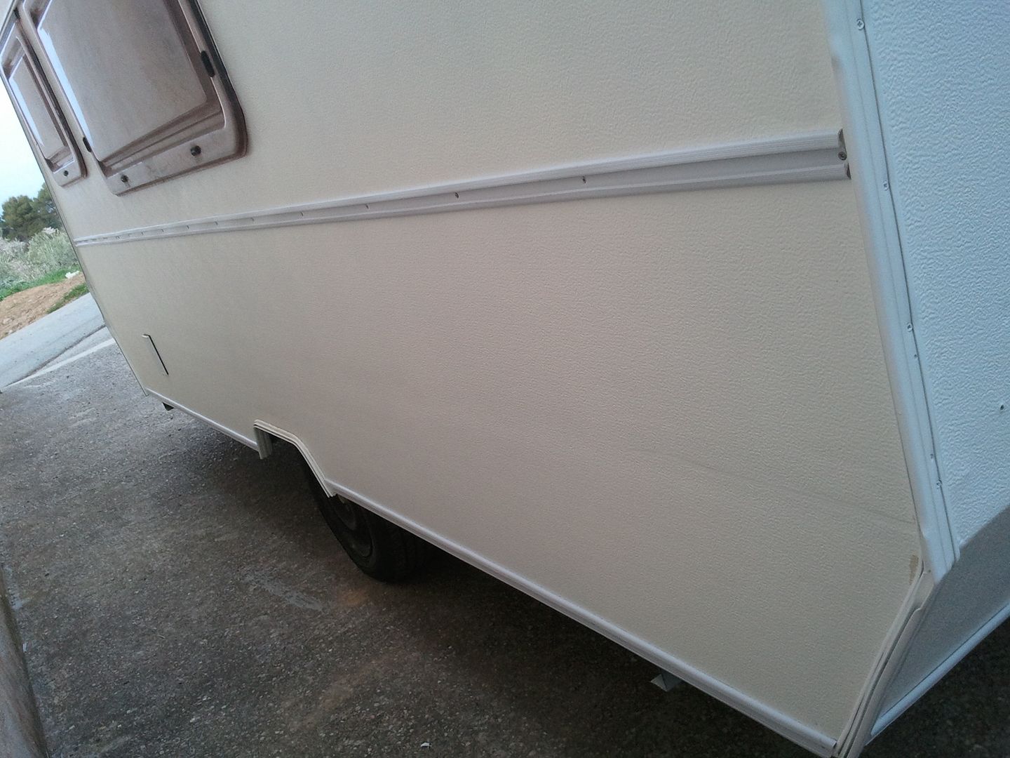

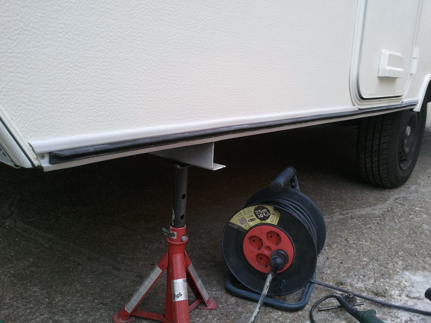

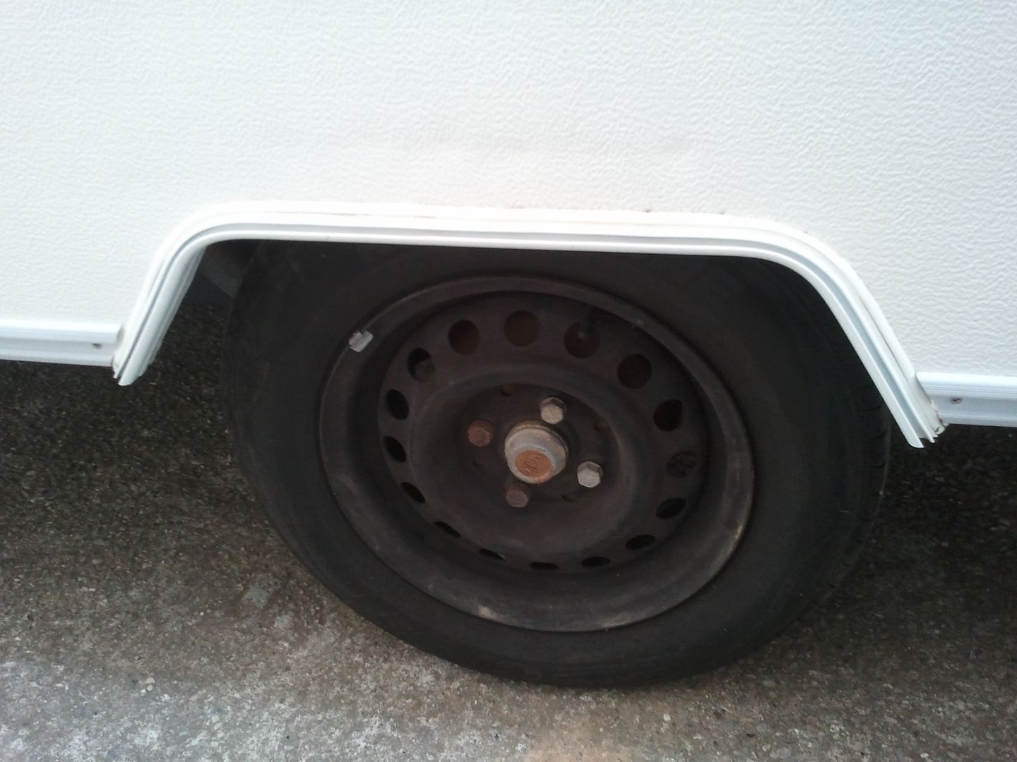

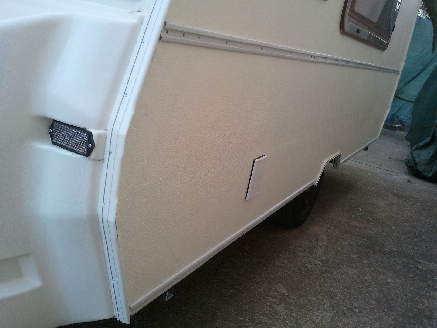

Bueno empezamos el sabado poniendo los perfiles del exterior. Que lo habia dejado pendiente ya que necesitaba ayuda para colocarlo, y este finde que estaba la mujer lo hemos hecho. Me faltan poner las tapas que eso ya puedo yo solo.

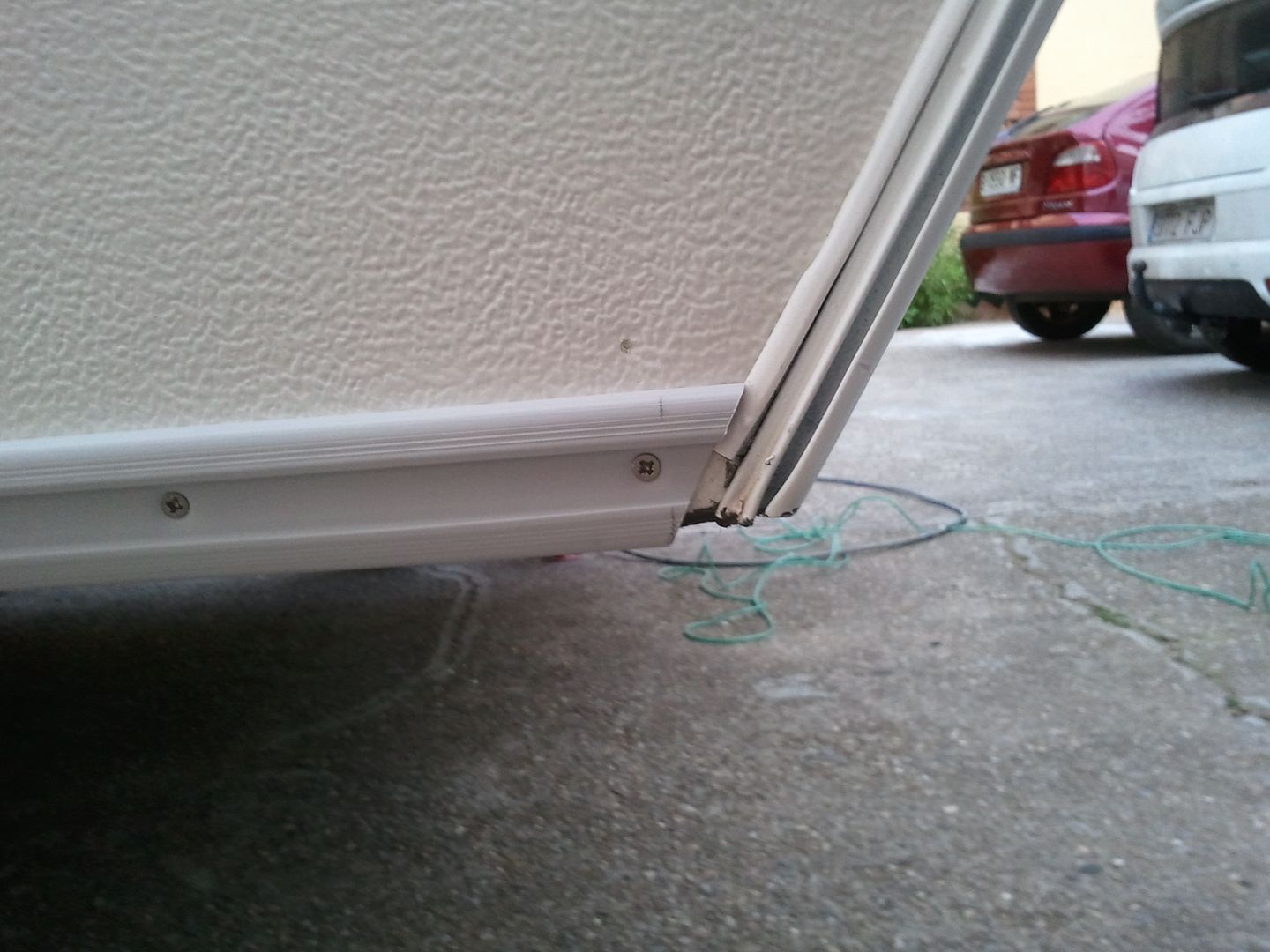

Aqui el lateral de la puerta. Que solo me falta un perfil por colocar por que la guia del faldon reutilizo la que tenia, y este trozo estaba rota y la estoy reparando.
Aqui se ve la guia del faldon.
Los dos perfiles de la parte trasera.
El otro lateral.
Aqui el detalle del final que los he cortado con la misma inclinacion de el perfil del avance.
Los cortes del paso de ruedas.

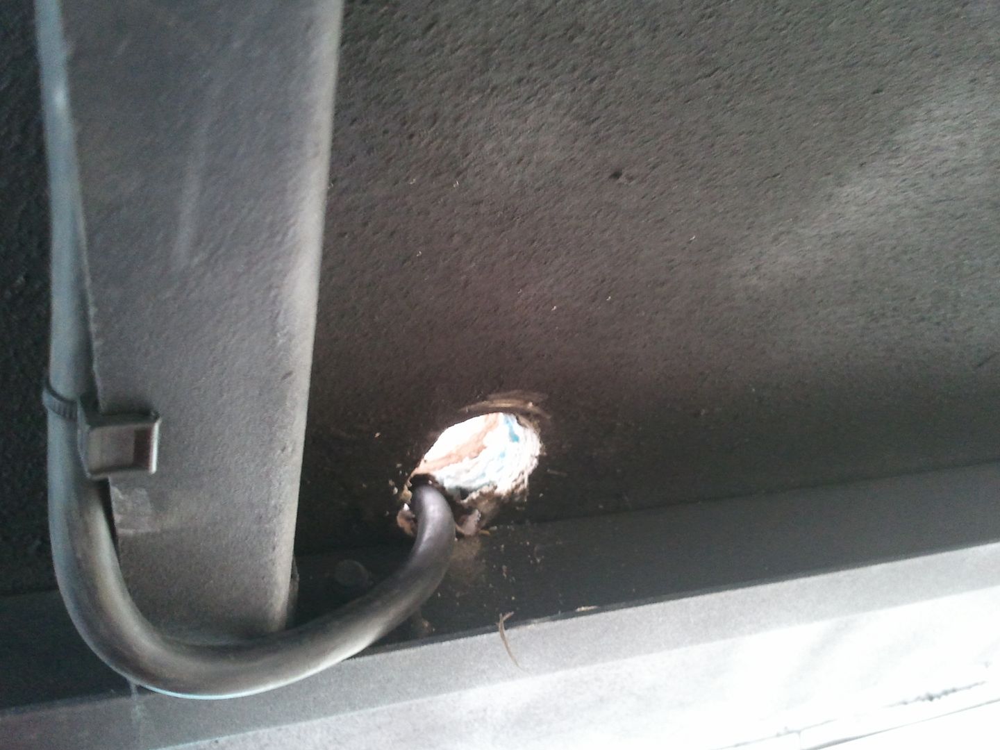

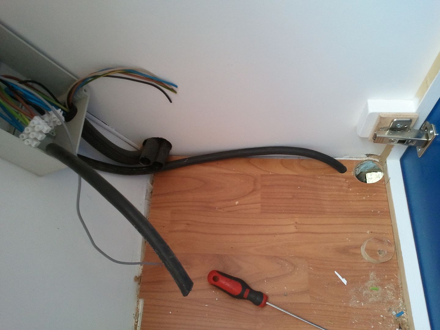

Para por el centro de la caravana, hacia detras.
Y entran por este agujero que da a la cocina.
En este rincon he hecho el agujero que por aqui entra el cable de los pilotos y saldra el tubo del desague de la cocina y de la pica del WC. Luego bien sellado con silicona.

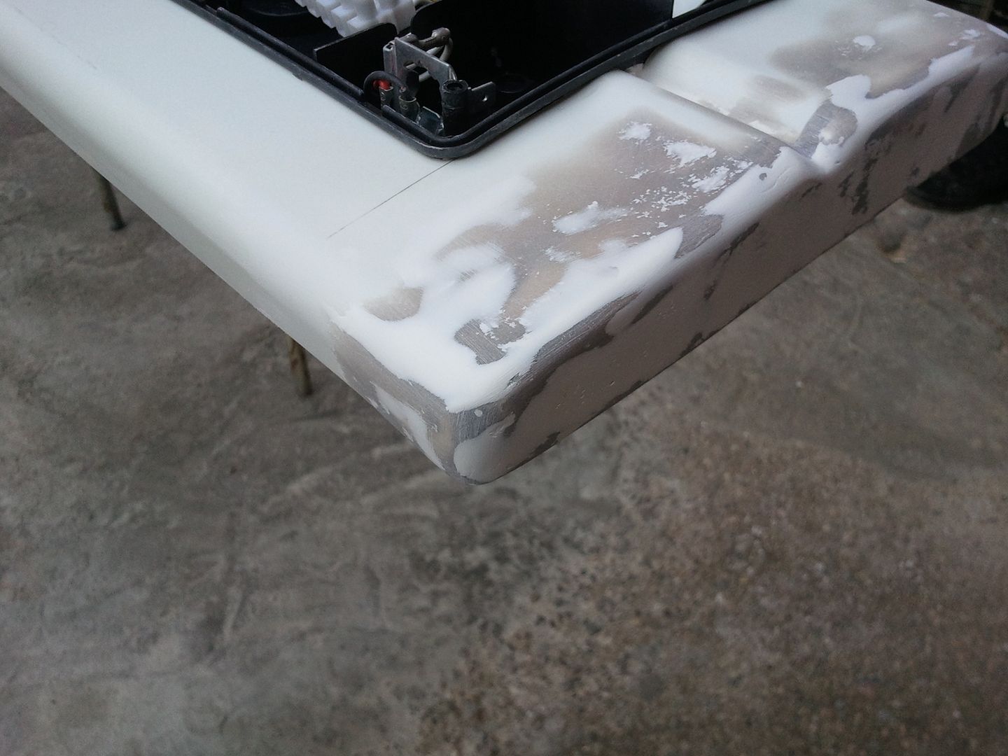

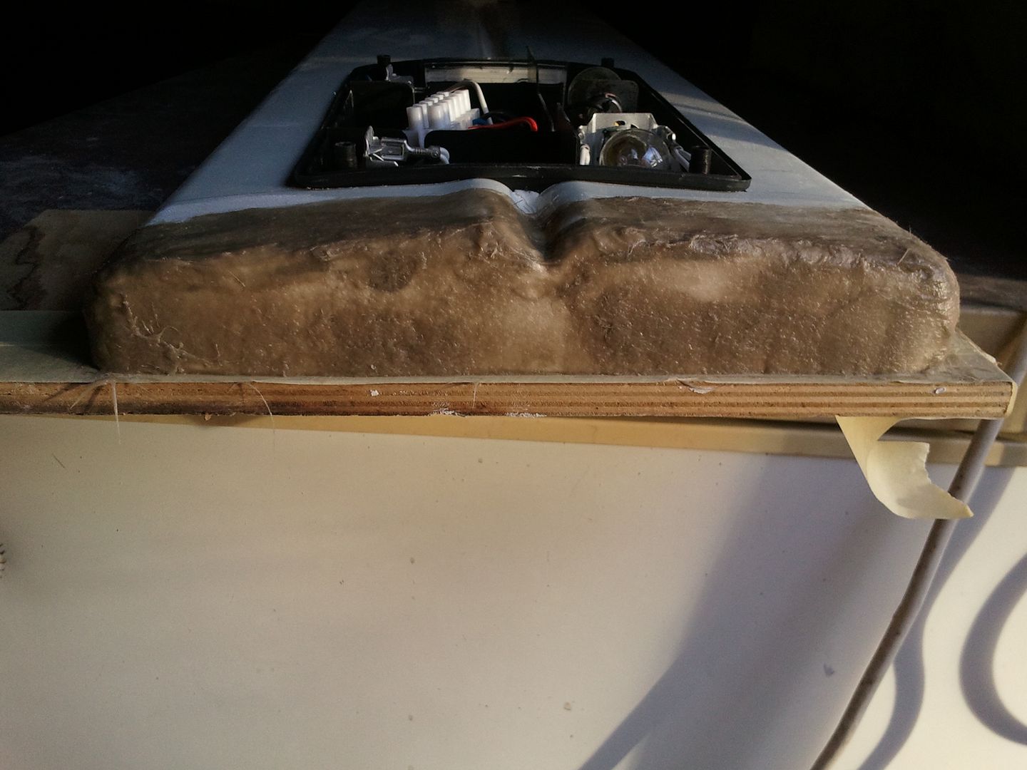

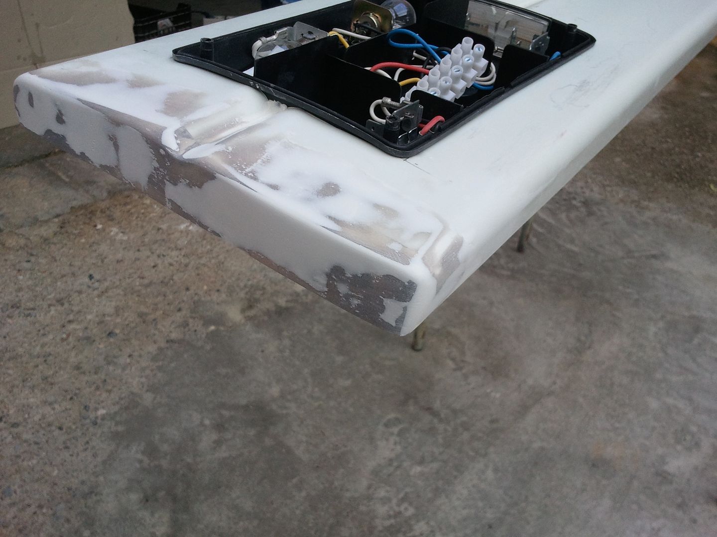

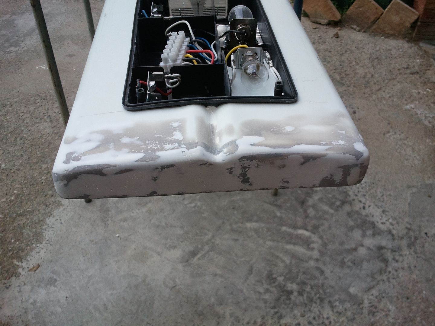

Luego he lijado por tercera o cuarta vez las esquinas del parachoque trasero, y ya esta listo para darle la imprimicion.
Hay un lado que me a quedado mejor que otro pero bueno, no me a quedado mal del todo!
Esquina derecha
Esquina izquierda.
