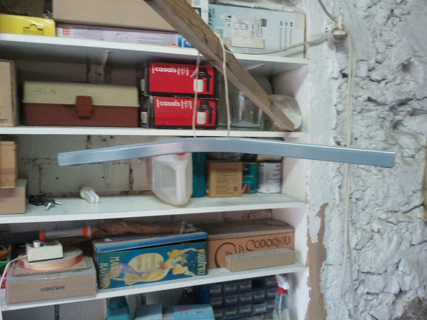

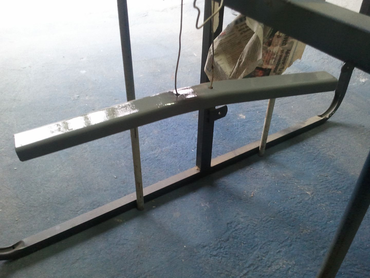

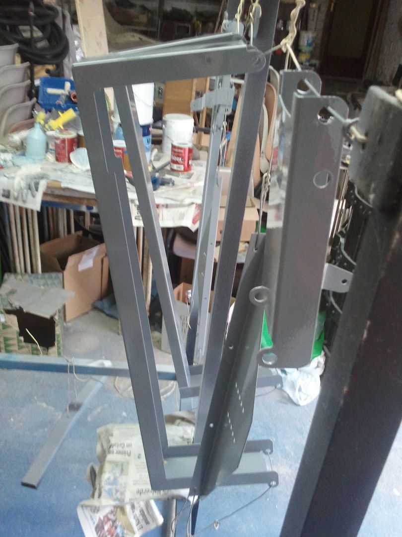

Lo primero le dado la primera capa a la pata de la mesa, en color gris. Queria dejarlo asi pero hay piezas que no han quedado del todo bien.

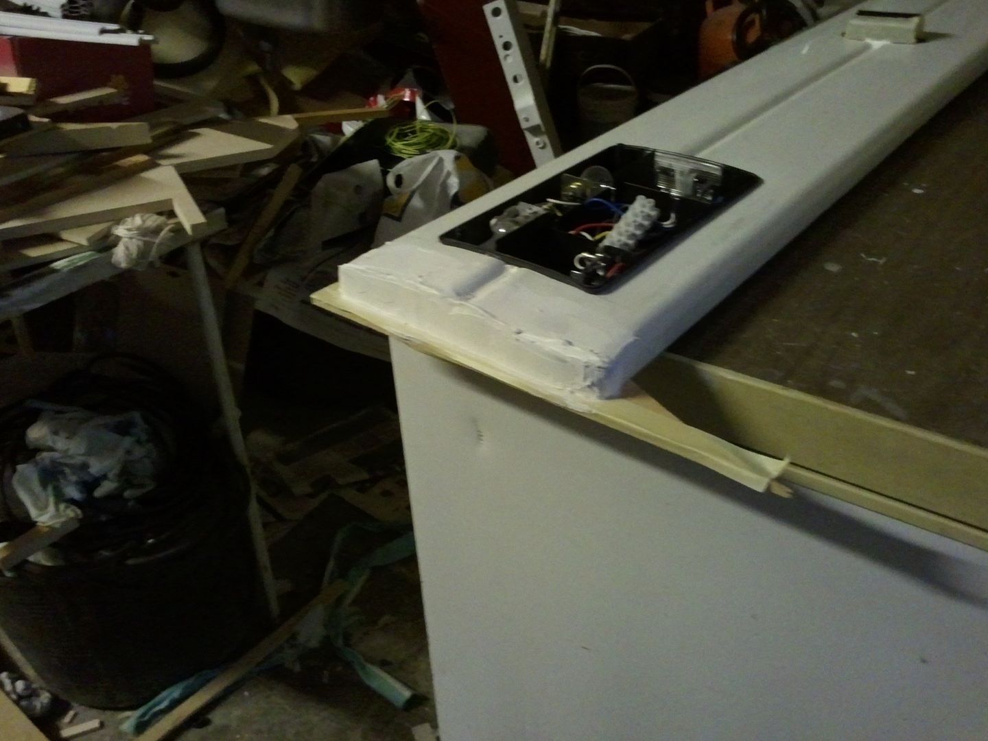

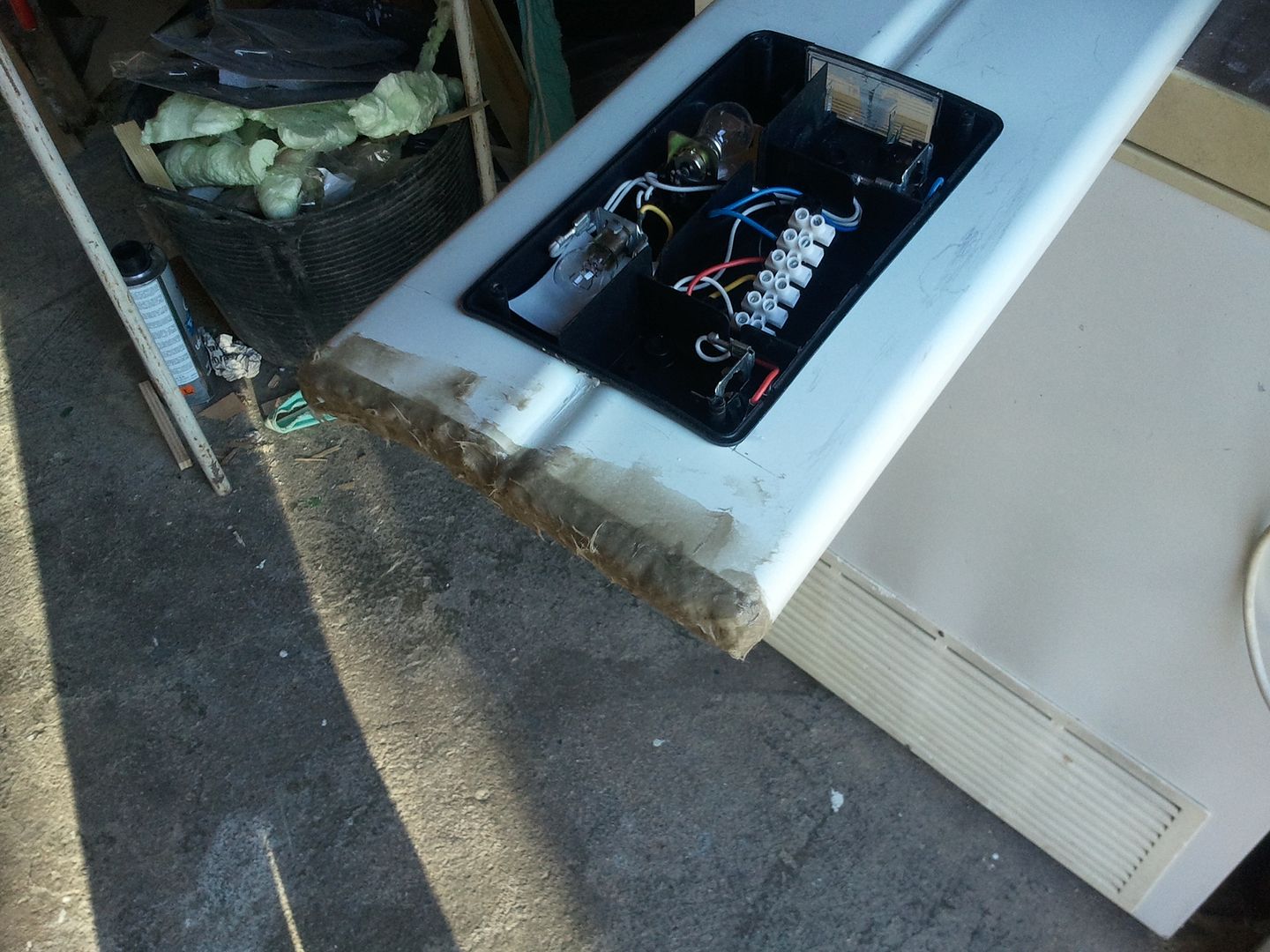

Luego he puesto espuma espandida en el parachoque, para luego lijarla poner masilla de fibra de vidreo. A ver si asi puedo dejas las puntas perfectas y curiosas.

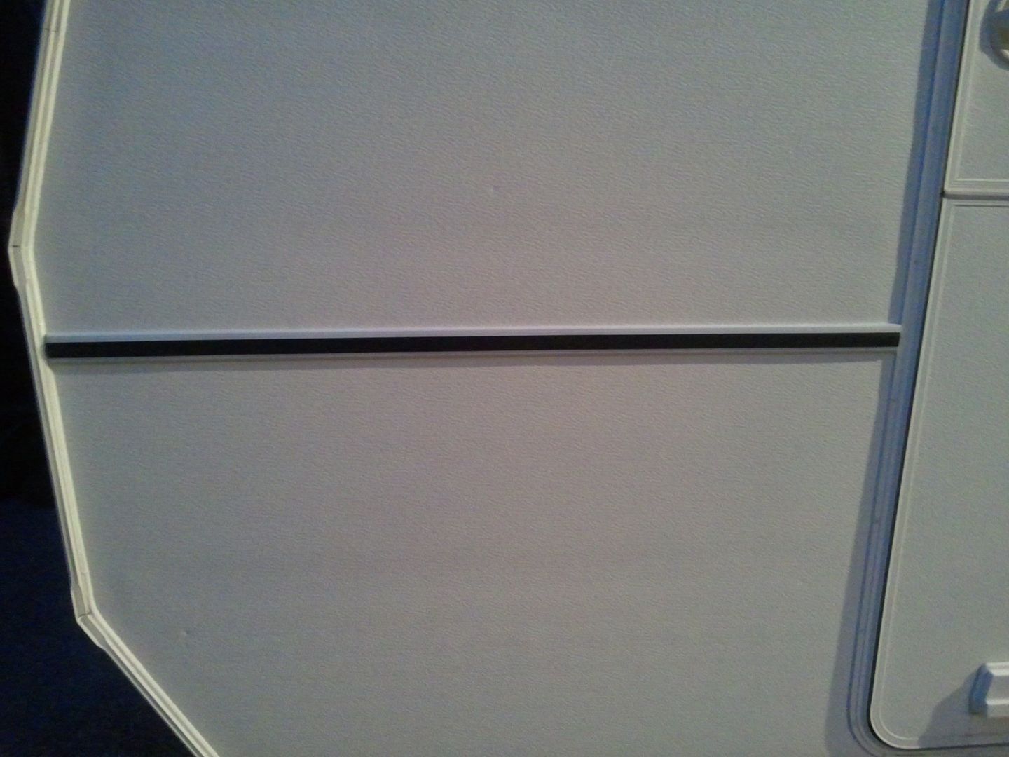

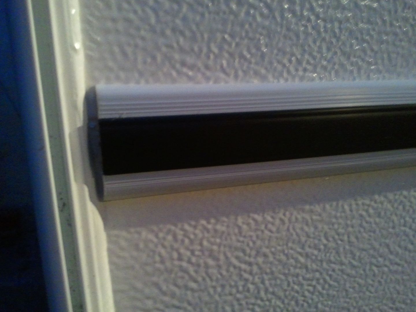

Luego como ayer compre los perfiles de PVC para las uniones de chapa y he colocado una pequeña, porque se nesecitan dos personas para ponerlo hacer. Lo que me a costado poner la tapa del tapa tornillos. Que por cierto donde lo compre me dijiero que solo la tenian en negro, asi que tocara pintarla, ya que asi no me gusta.

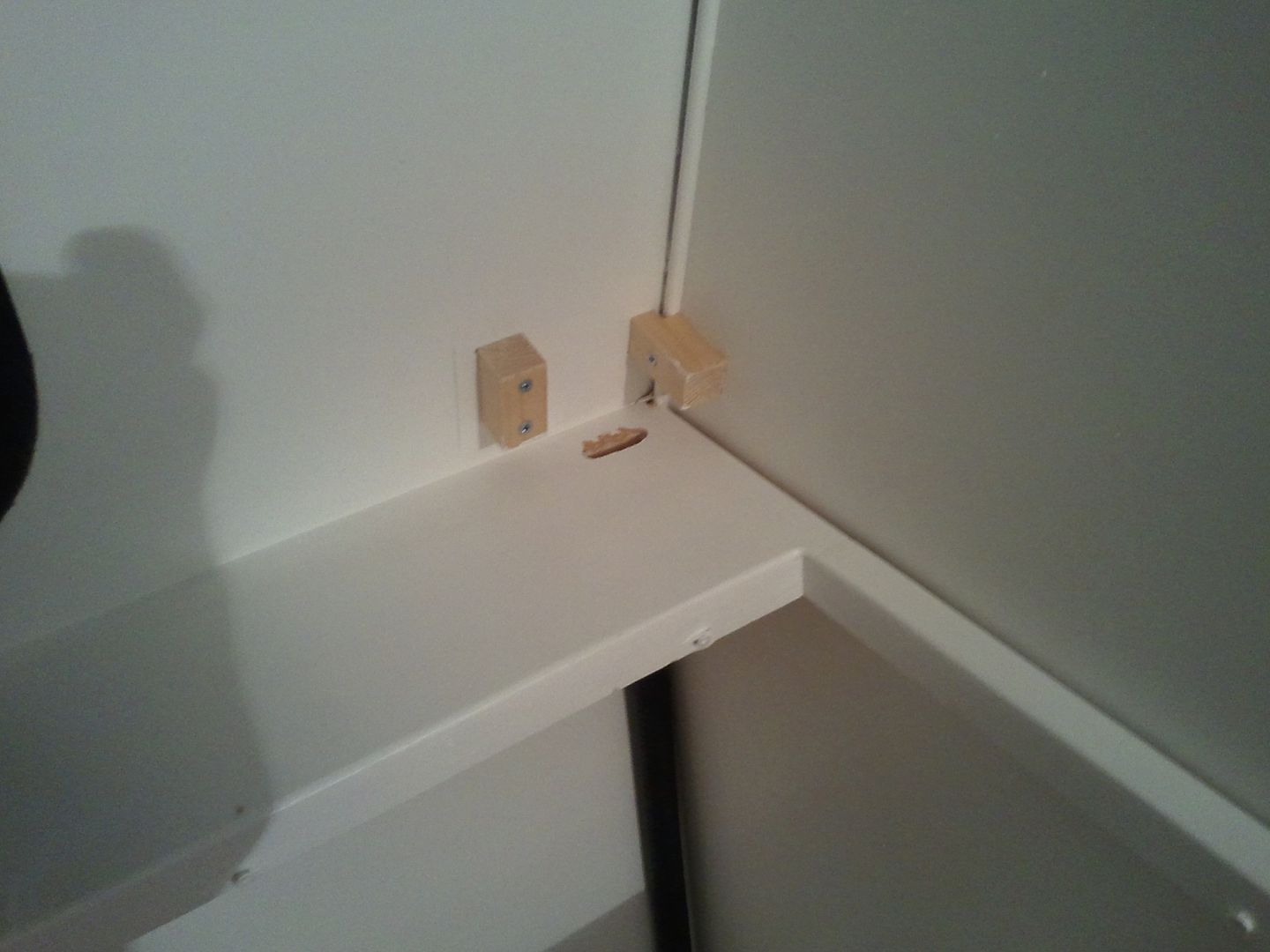

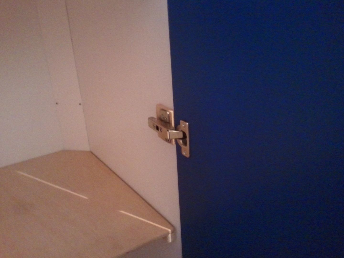

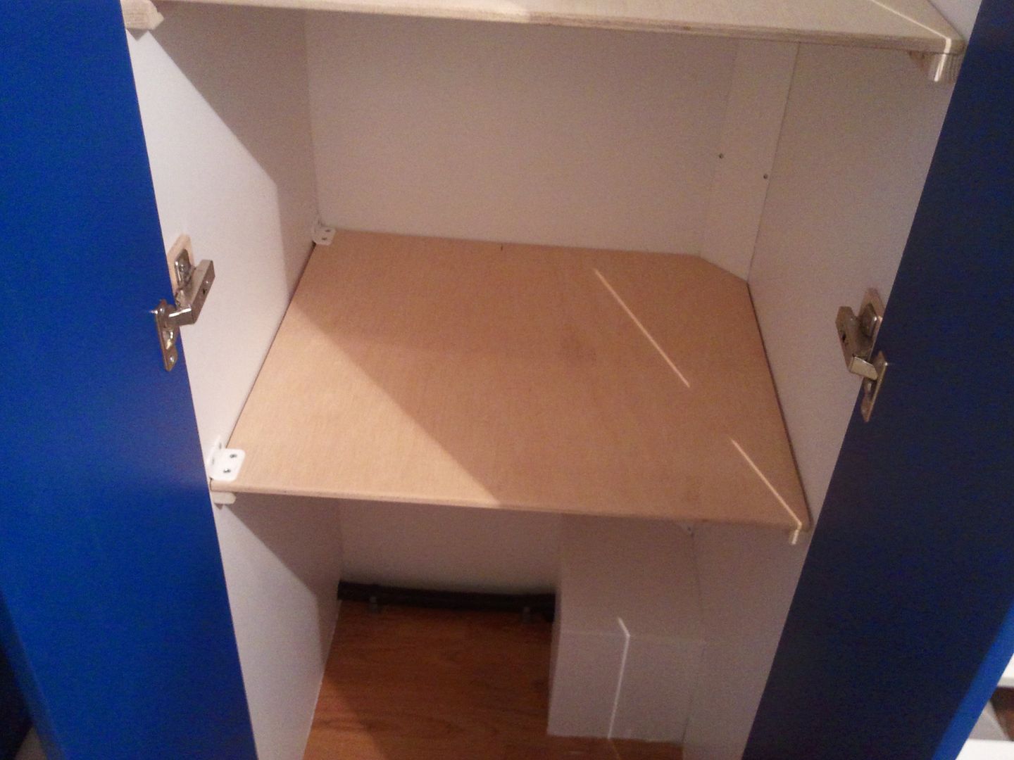

Luego mi tio ya me dio dos bisagras mas, y ya las he colocado en el armario ropero.

¿Dónde has comprado los perfiles de PVC?
Eso ya lo tienes casi en el bote.
Respuesta #1204 en:
05-Febrero-2013, 22:29:24 »
[quote user="Lagarto Xixo" post="137460"]¿Dónde has comprado los perfiles de PVC?
En
L´ALBA, S.A. Caravanas y Autocaravanas
5€ la guia de 3m y 3,5€ la tapa de 3m
Respuesta #1205 en:
05-Febrero-2013, 23:13:28 »
Gracias xavi, es que solo las he encontrado de aluminio, y esas son exactamente como las mías.
Respuesta #1206 en:
05-Febrero-2013, 23:33:36 »
[quote user="Lagarto Xixo" post="137471"]Gracias xavi, es que solo las he encontrado de aluminio, y esas son exactamente como las mías.[/quote]
Pues yo busco de PVC la guia para la "talonera" (para tapar los bajos de la cv)

Respuesta #1212 en:
06-Febrero-2013, 20:09:22 »
Esque no era talonera el nombre correcto, no me salia su nombre que es el faldon.
Pues la guia es lo sujeta yo la tenia de PVC y donde compre los perfiles solo le tiene de aluninio y el precio se dispara!!!

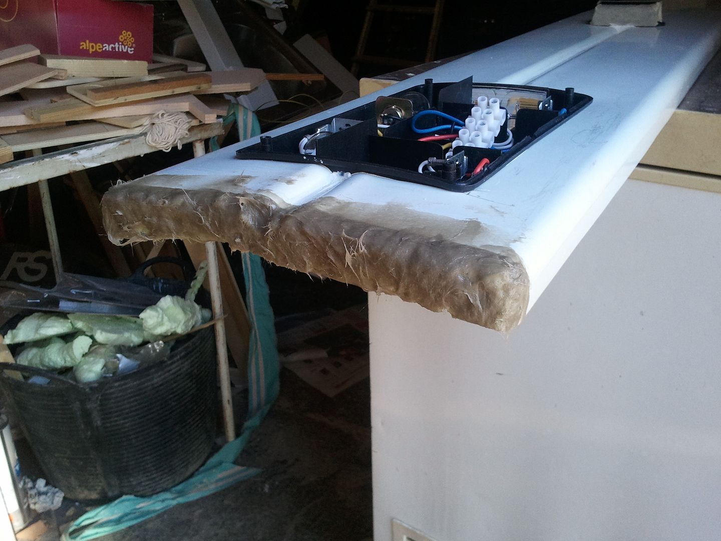

Hoy he empezado con el parachoque. He cortado el sobrante de espuma y le he lijado un poco para redondearla. Luego le he puesto masilla de fibra de vidreo y este es el resultado. Falta lijarlo y pulirlo con masilla.

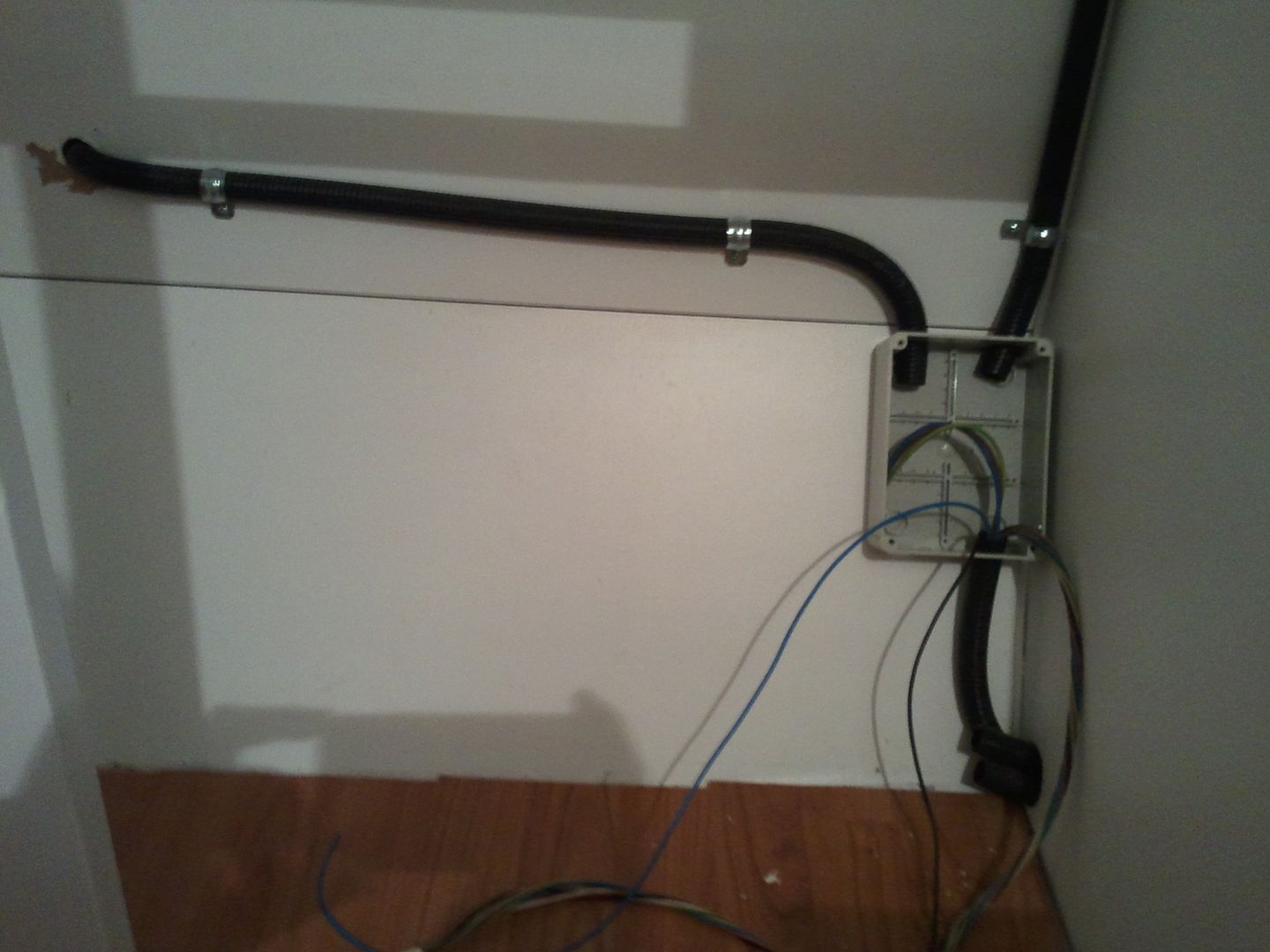

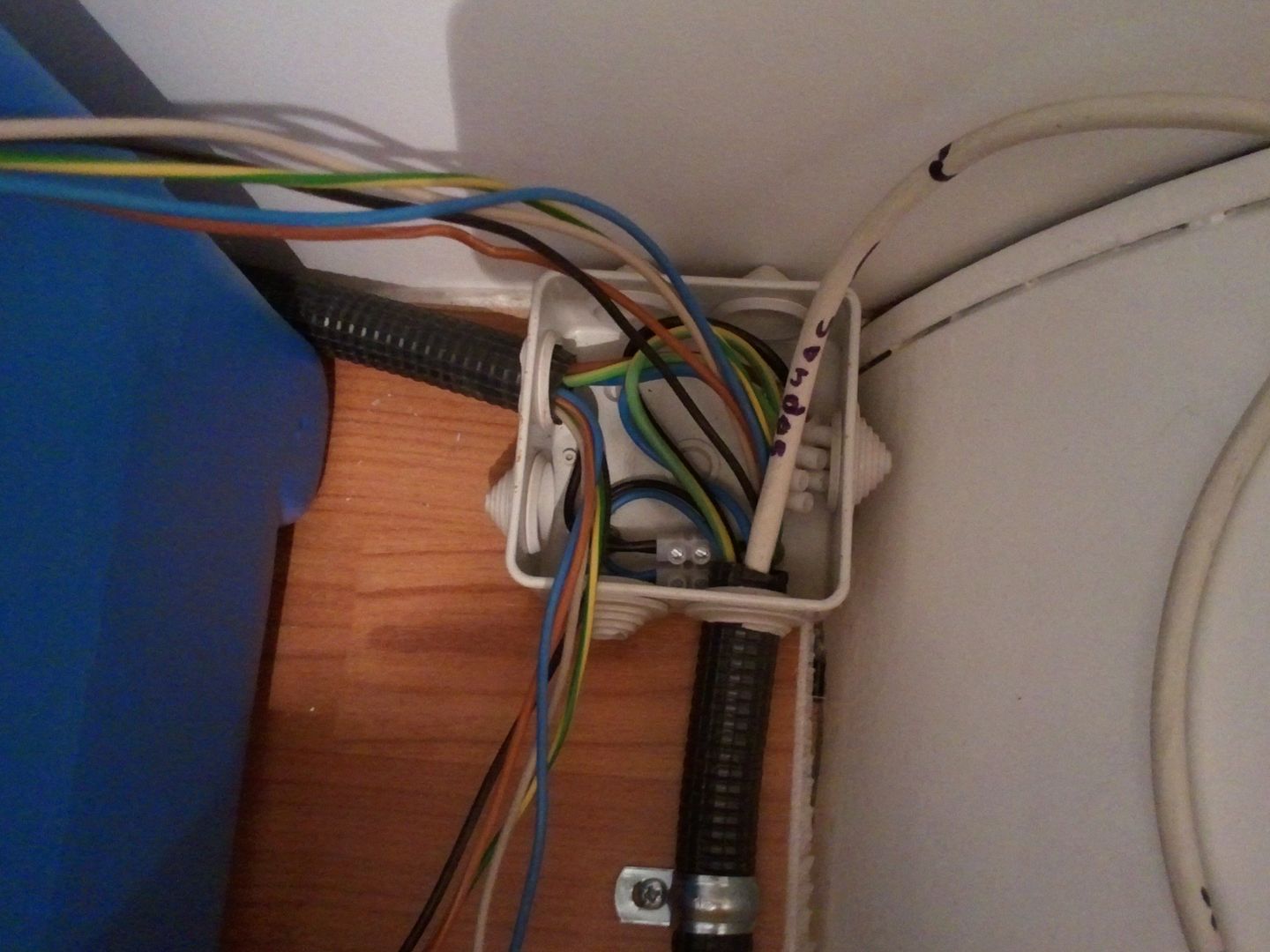

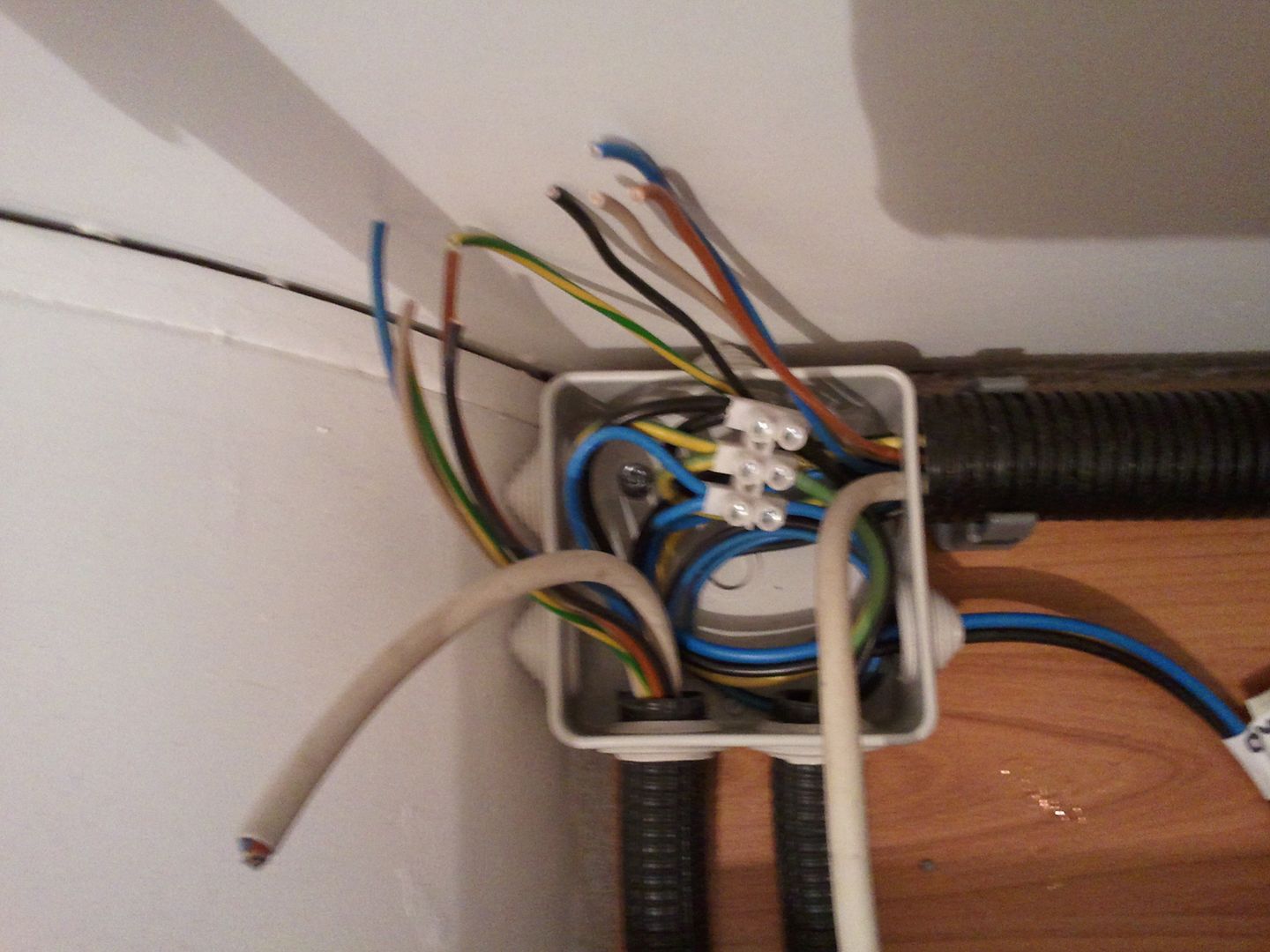

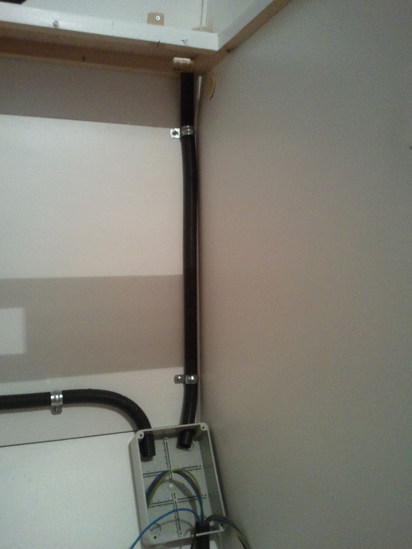

Luego me puesto poner los tubos para los cables de la cocina y WC y a pasar los cables. El tubo que va a la izquierda es para los pilotos, que estos entrara al lado que entran los de los enchufes y la luce, en la caja de registro. El otro tubo sube para arriba para darle corriente a la cocina y al WC.
Este es el que sube y cruza el fregadero
Los cable llegan a la caja de registro pequeña que ya tenia puesta anteriormente.

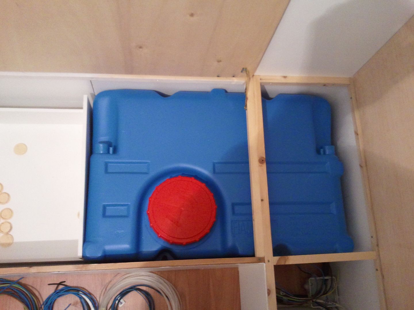

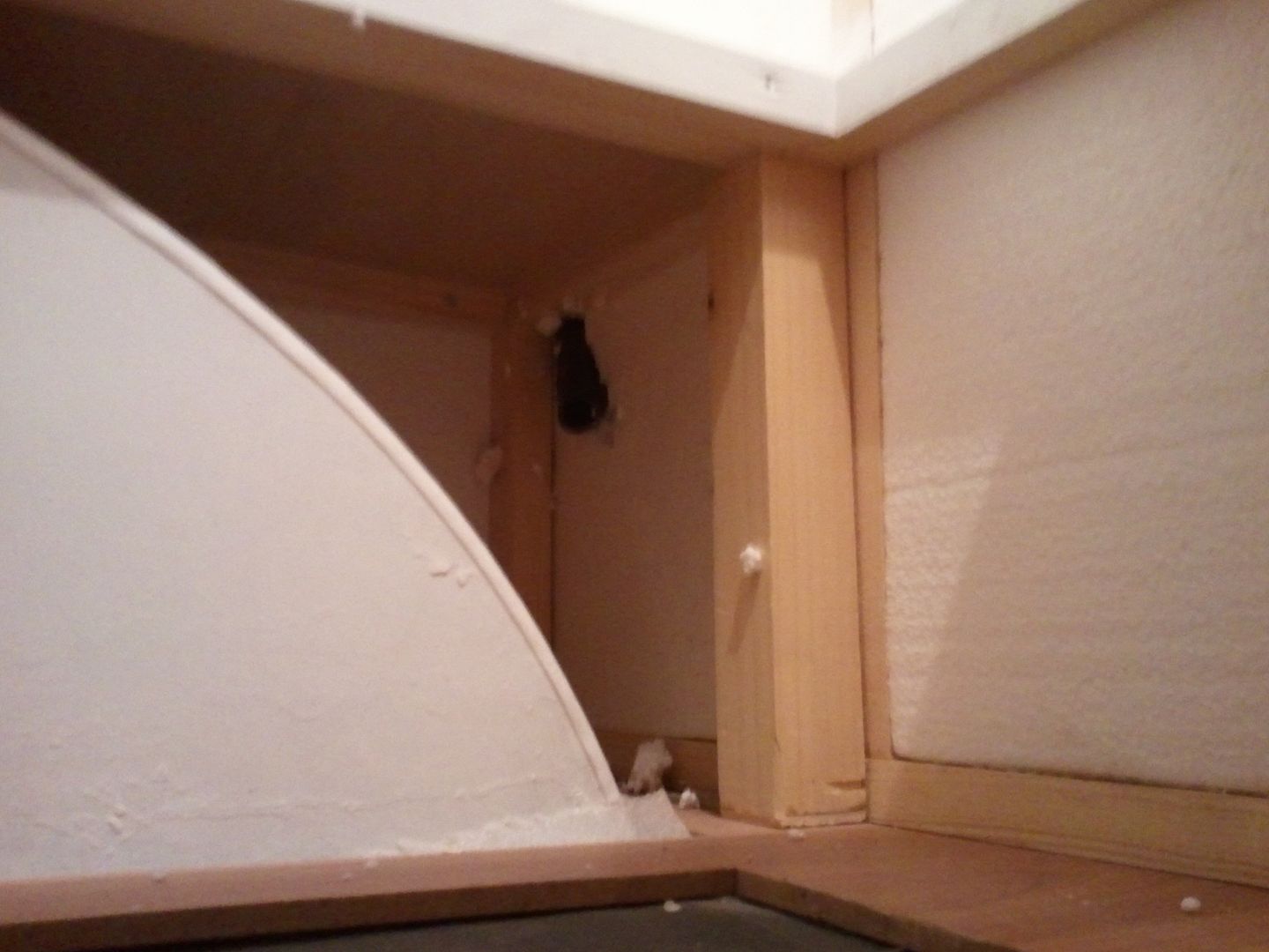

Esta foto del deposito que lo puse hace unos dias y no le habia hecho fotos. Falta a collarlo y colocar tubos, etc... Lo justo que cabe. Todo calculado al milimetro jejejeje

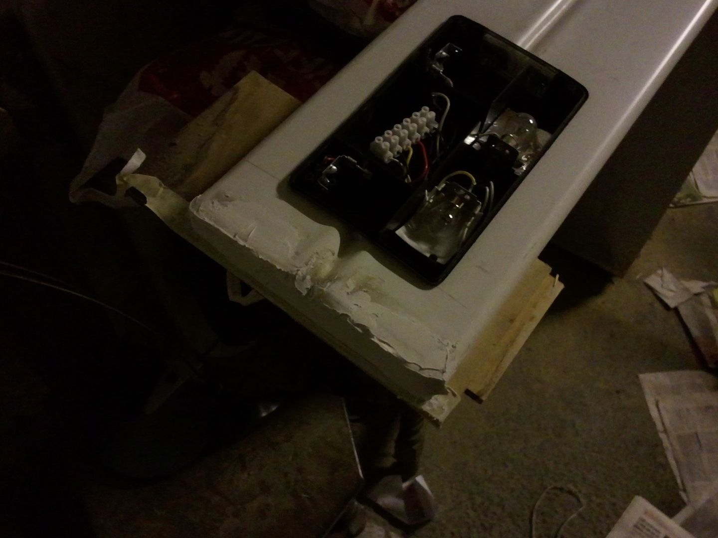

Hoy he masillado el parachoque, aun que no me acaba de convencer, depende como lo quito y lo hago de otra forma, por que me parece una gapuza, pero bueno...
Luego tambien he pintado la segunda capa de azul a la puerta del WC y las dos tapas de los cajones. Tambien he repasado la pata de la mesa alguna pieza que no quedo bien con solo una capa. Las de mas ya estan bien. De esto no tengo fotos.

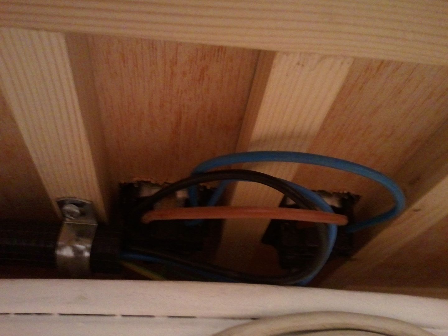

Tambien he cambiado el tubo corrugado que iba a los interruptores por una mas grande y el otro lo he aprobechado para ponerlo hacia abajo, que es donde ira colocada la bateria.
Aqui sale el tubo.
