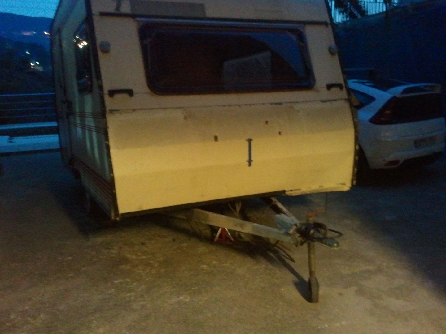

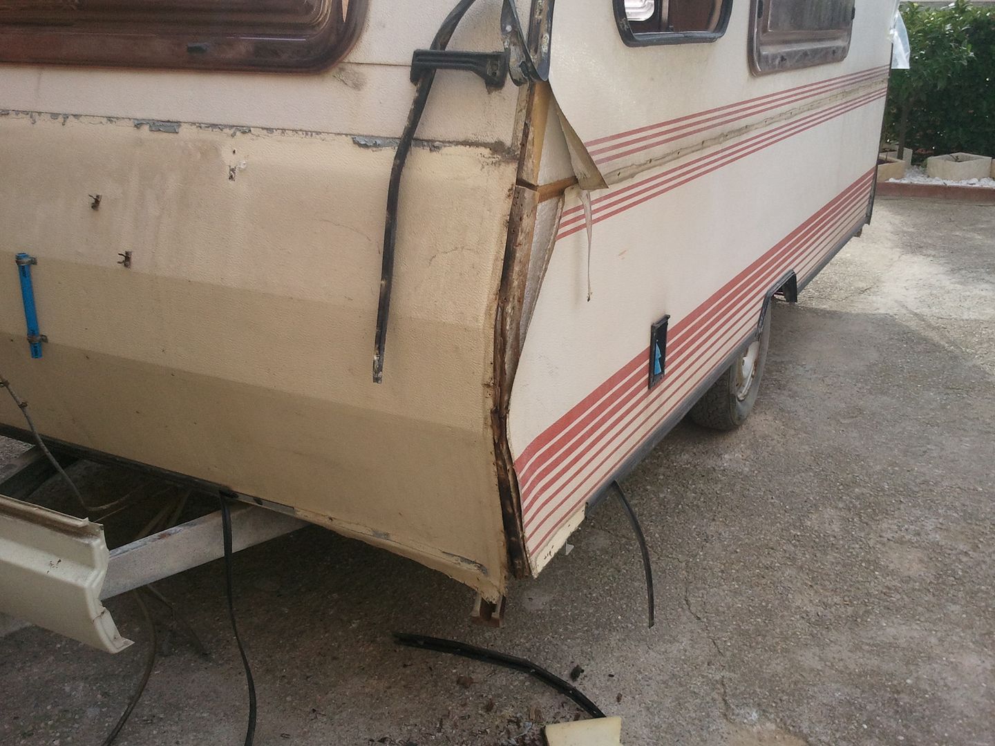

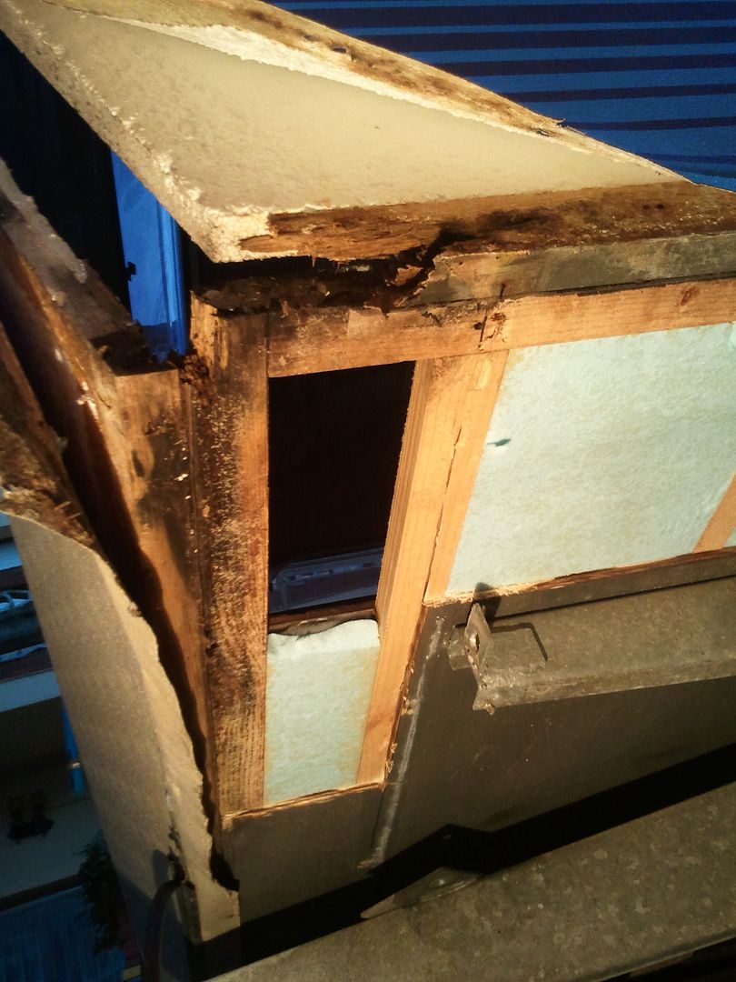

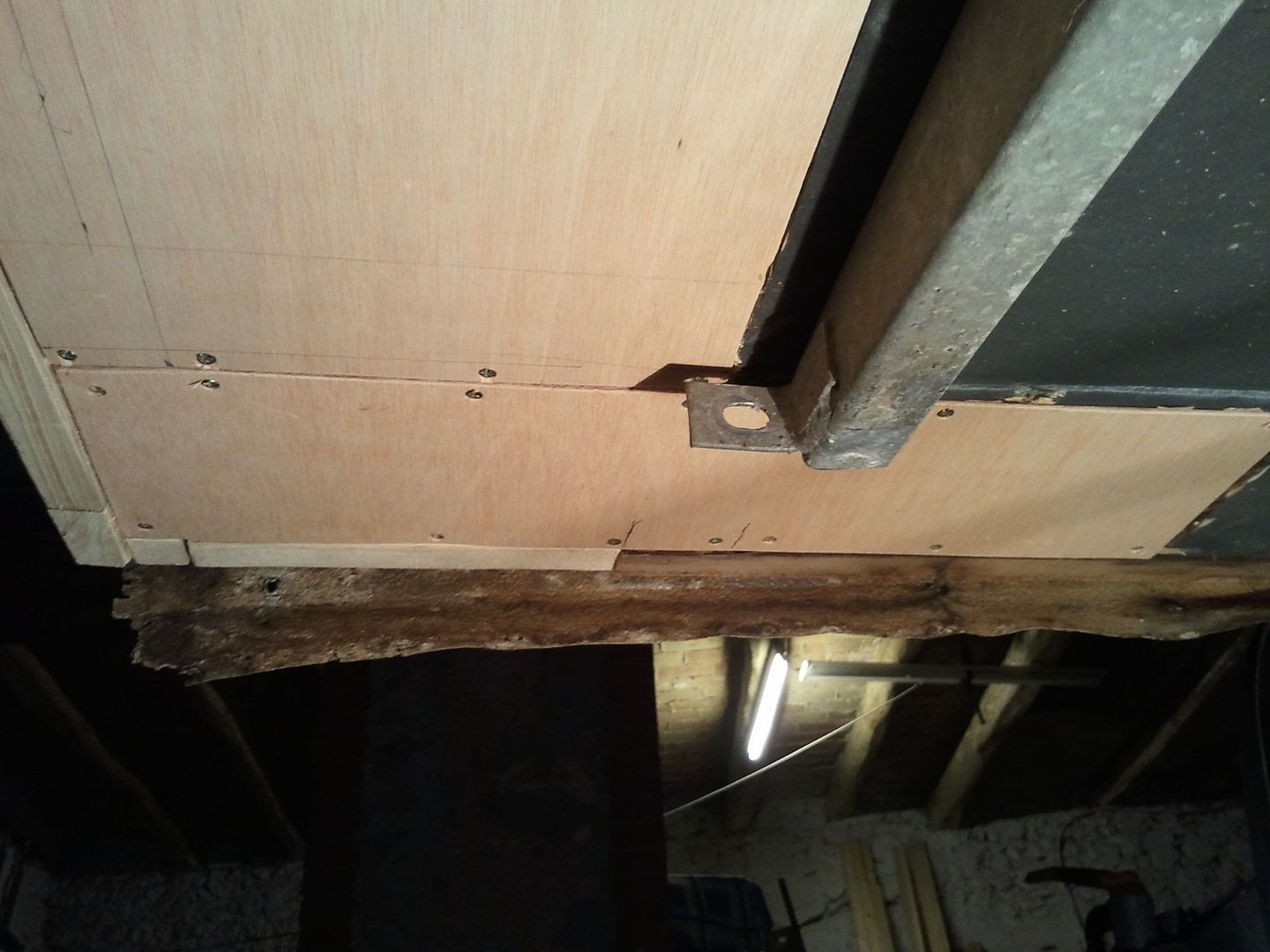

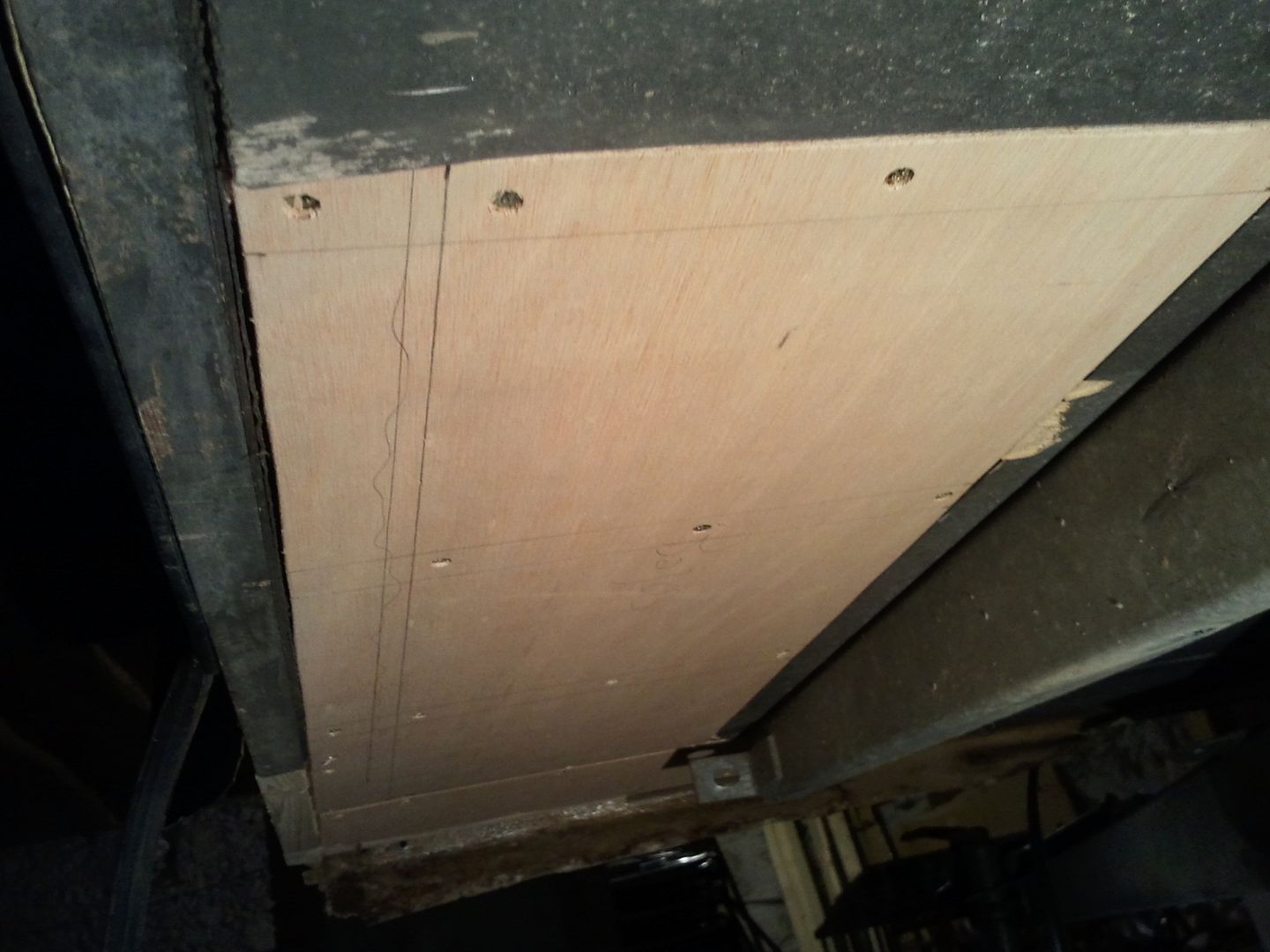

Bueno hoy tocaba la parte mas dificil o la que creia mas dificil. La delantera!!! Facil no a sido pero lo esperaba mas dificil. Lo que si a sido muy trabajoso y muy entretenido. Parece que no haya echo nada en todo el dia.
Entre quitar las grapitas de la chapa que se remete abajo, un trozo de arcon que me quedaba por quitar y el hierro del chasis que va de lado a lado como el trasero, me pasado todo el dia liado. Que no a sido nada facil, pero finalmente pude quitarlo y una vez quitado he quitado el contrachapado del bajo (esto ya con luz que ni me veia) eso a sido un momento.
Las fotos de hoy:
Mañana segiremos y a ver si lo acabo!!

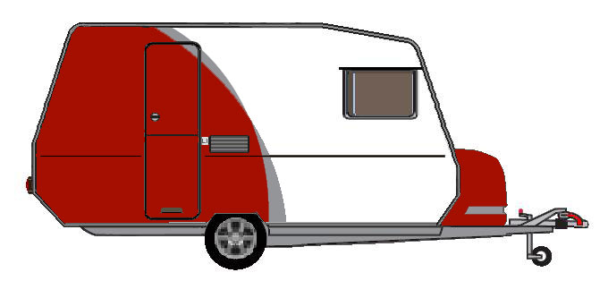

Te vas a hacer un profesional de la restauración de caravanas.... vamos a tener que montar una empresa..
Animo, que te va a quedar de lujo... 2 opciones más
Respuesta #129 en:
10-Diciembre-2011, 22:19:40 »
[quote user="Jose Luis" post="105050"]Te vas a hacer un profesional de la restauración de caravanas.... vamos a tener que montar una empresa..
Jajajajajaa no estaria mal, pero dejate que menudo curro. La azul es la misma?

Estoy siguiendo este hilo y la verdad que me parece que estas haciendo un trabajo esplendido.Solo hay una cosa que yo no haria es pintar la cv de 2 colores,tomaria como referencia los primeros dibujos que te han puesto.
Respuesta #131 en:
11-Diciembre-2011, 09:07:34 »
[quote user="carloike" post="105123"]Estoy siguiendo este hilo y la verdad que me parece que estas haciendo un trabajo esplendido.Solo hay una cosa que yo no haria es pintar la cv de 2 colores,tomaria como referencia los primeros dibujos que te han puesto.[/quote]
Si si aunque se lo agradezco mucho a Jose Luis por las ideas, no era mi idea pintarla asi. Mi idea es como tu bien dices es como alguno de los modelos que me a hecho Taer. Pintada en blanca y algun dibujo para que rompa un poco el blanco y no se va todo blanco. Aun no se si copiare algun modelo de Taer o intentaremos crear algo nosotros, por que la verdad que yo como decorqdor no sirvo para todo lo demas si, pero para eso no me salen ideas.

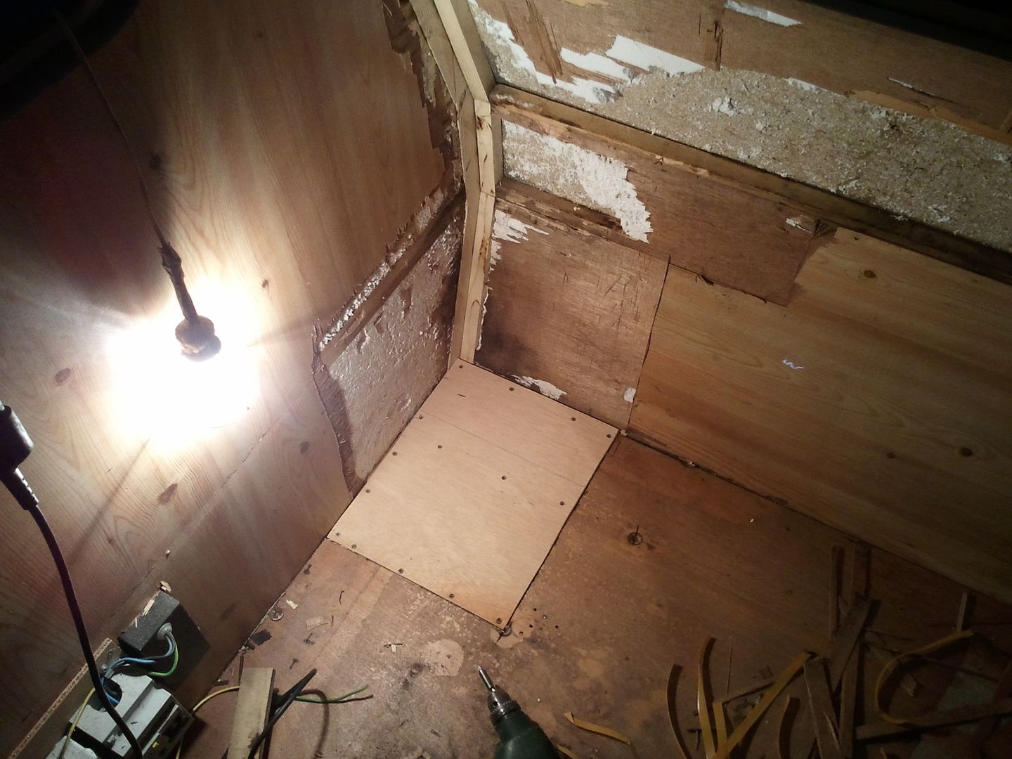

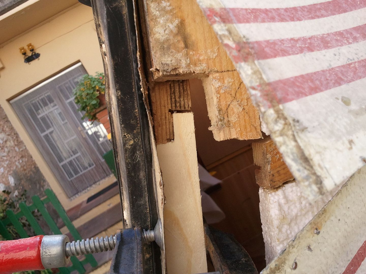

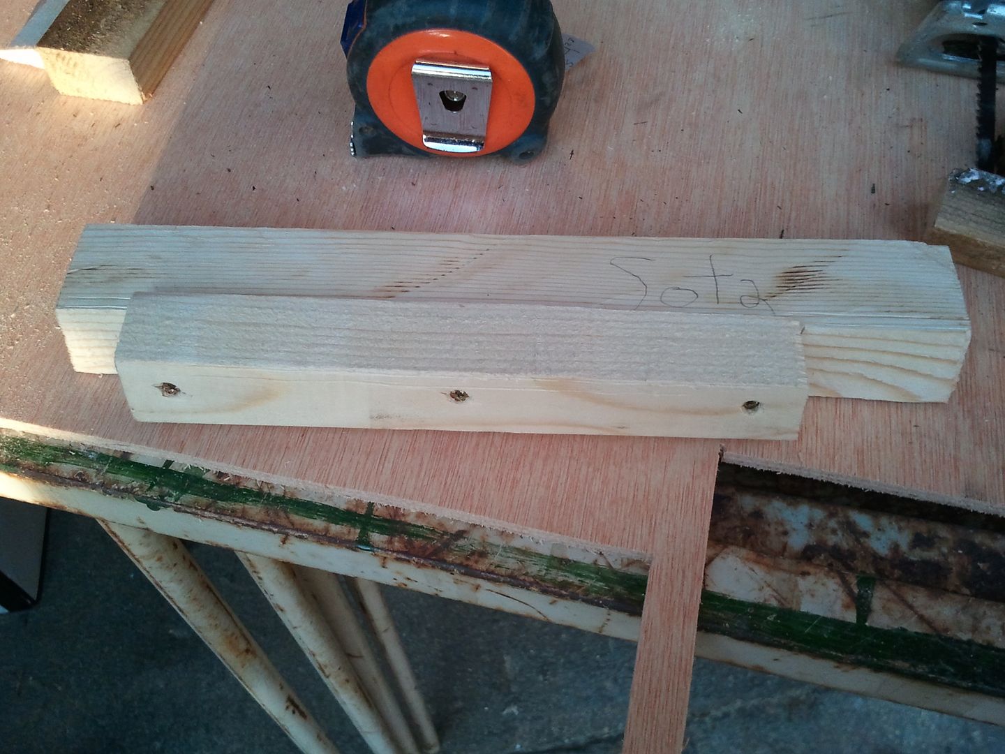

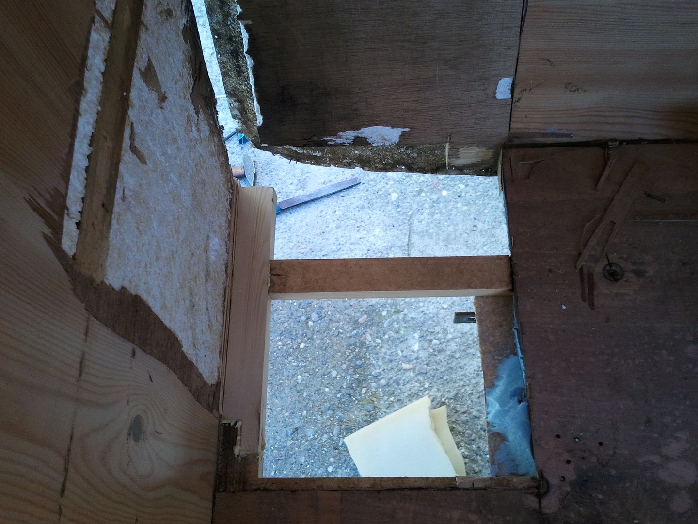

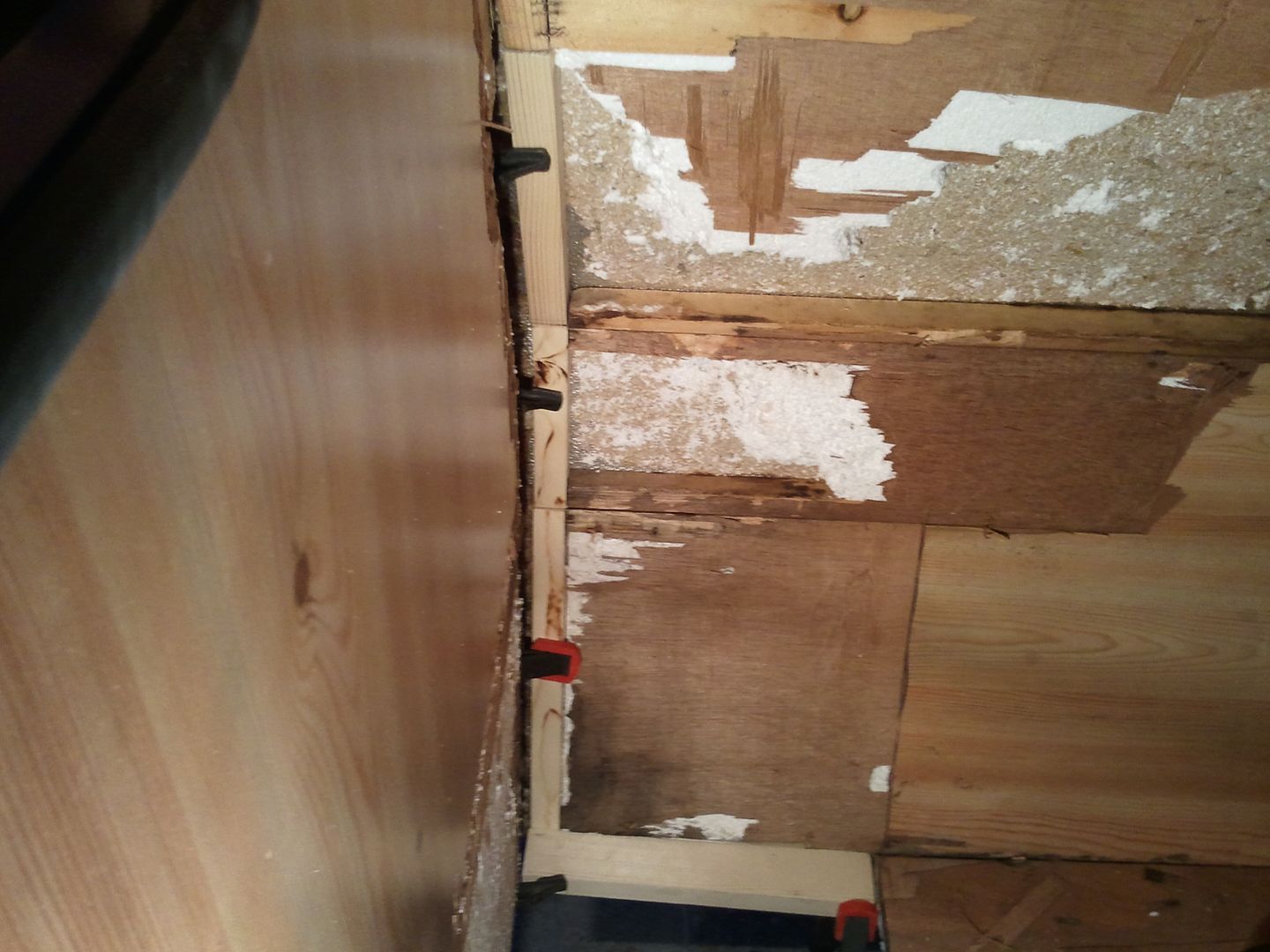

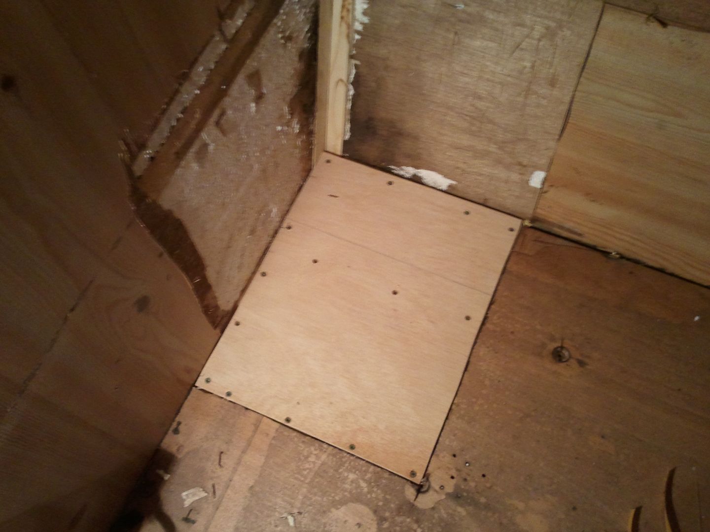

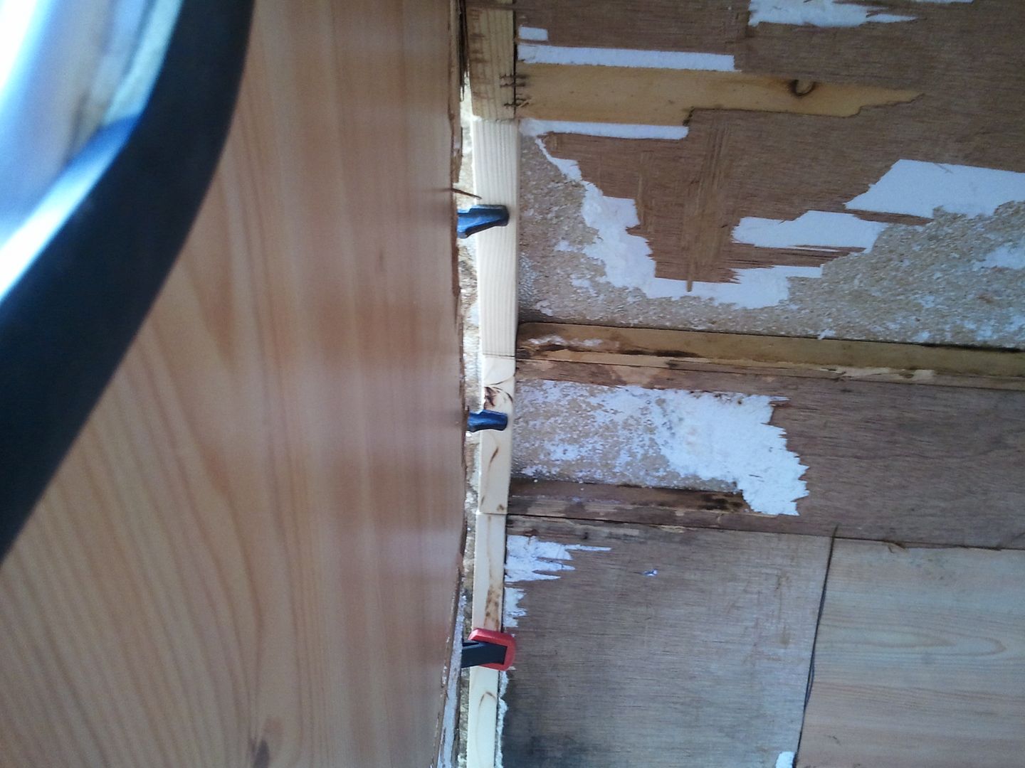

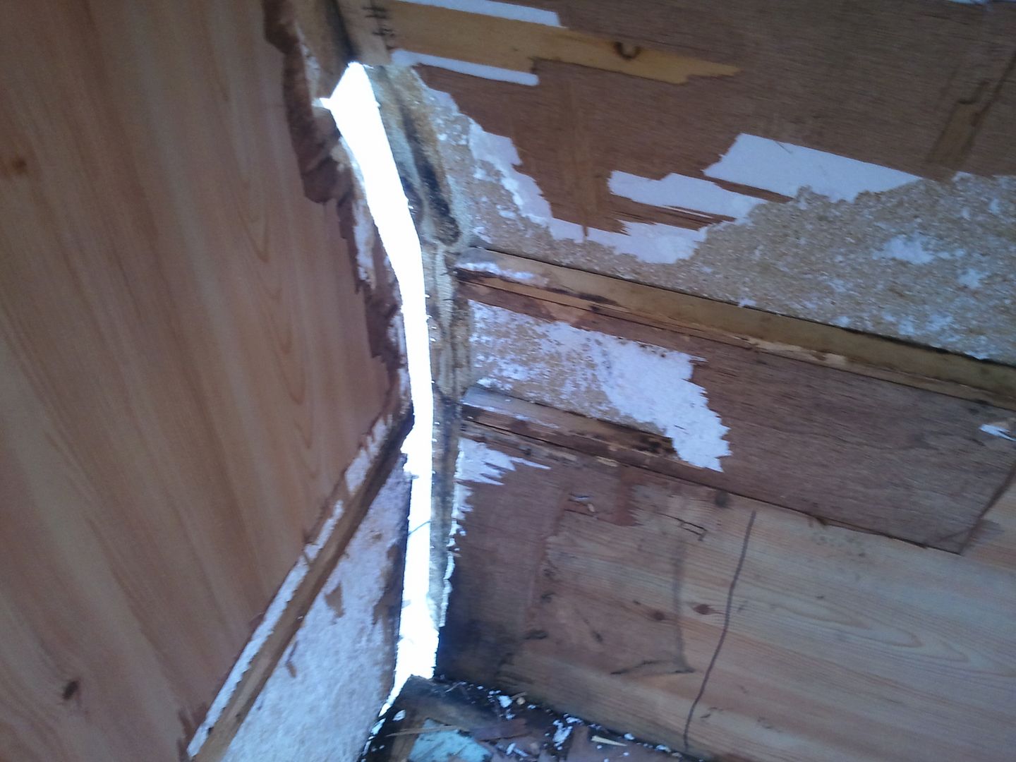

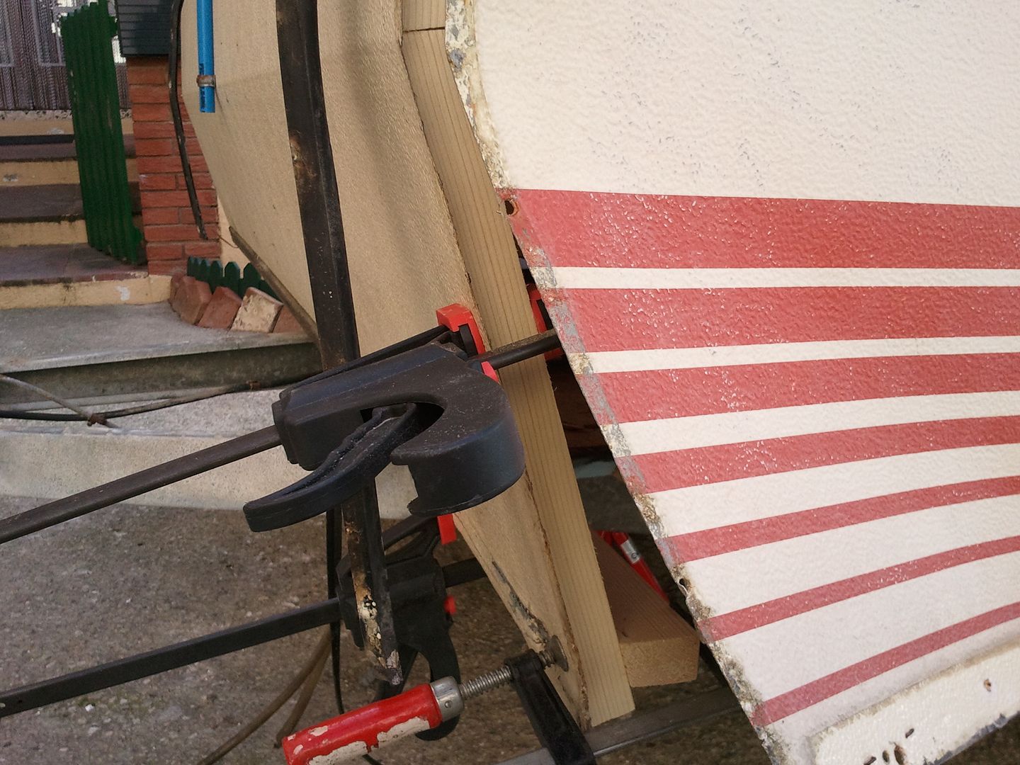

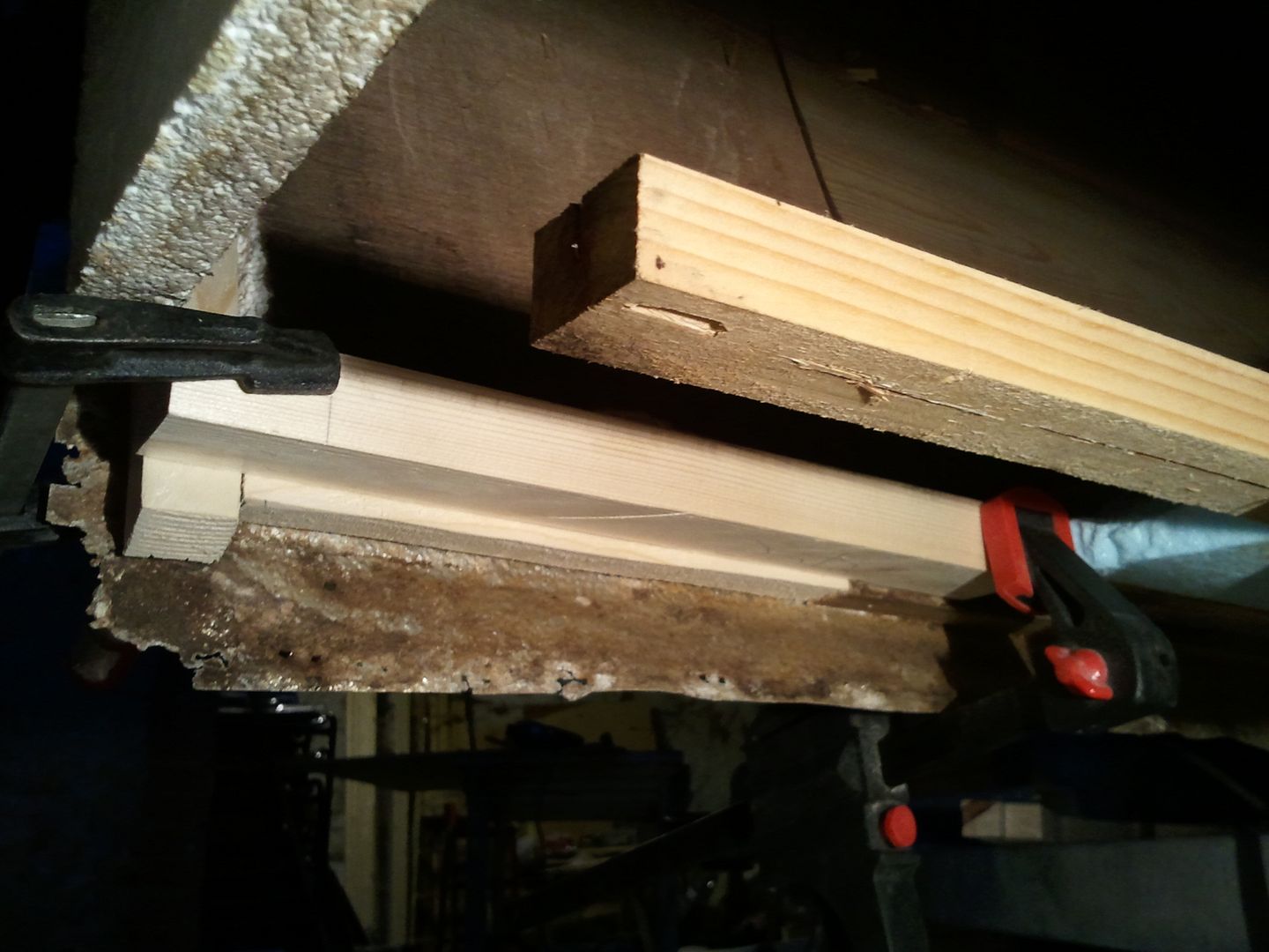

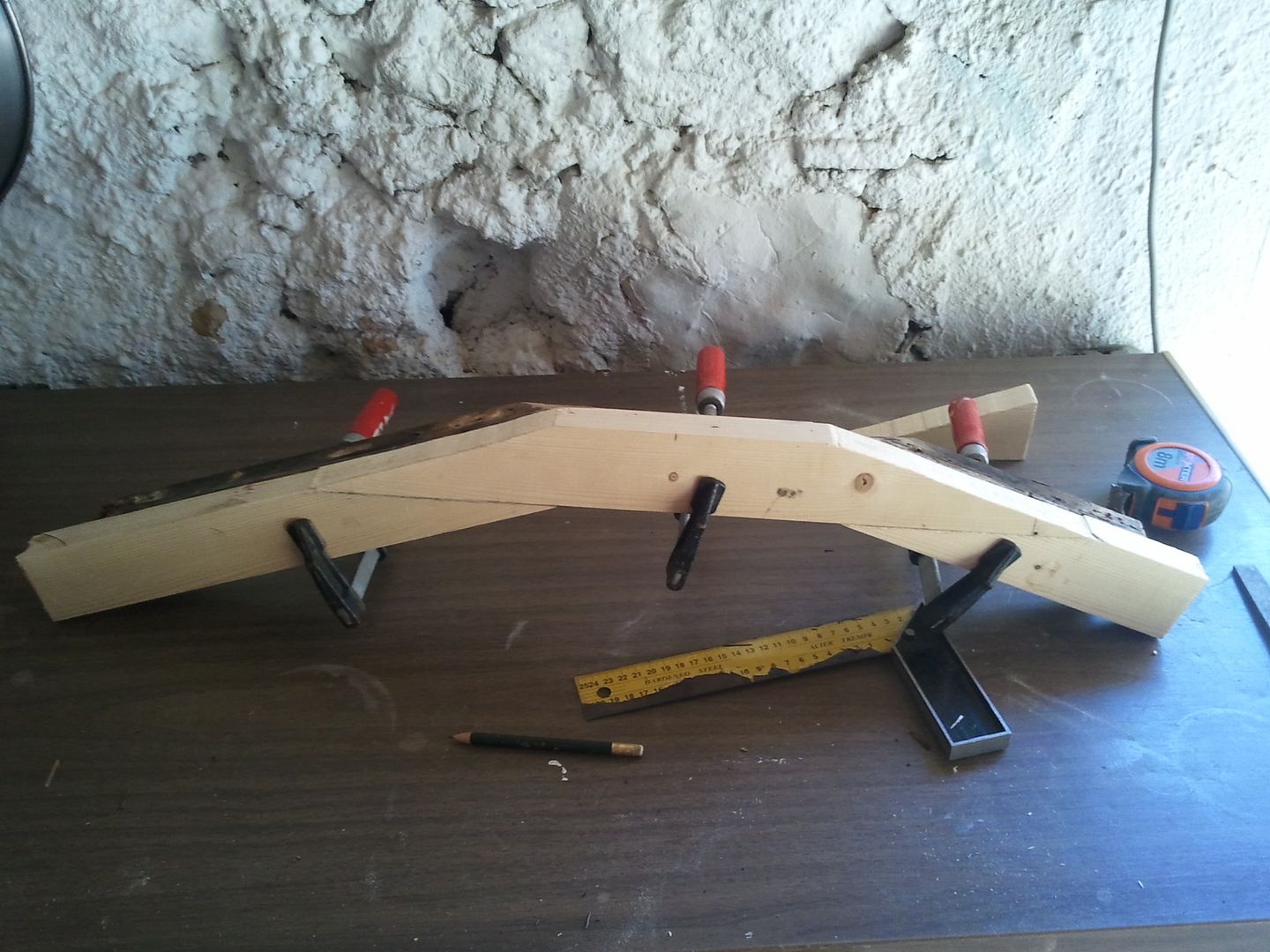

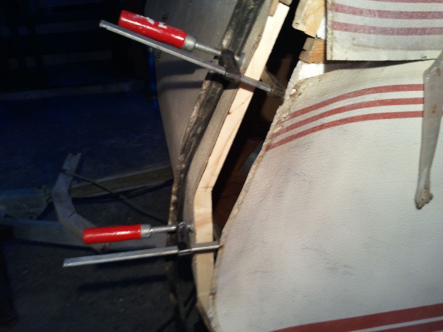

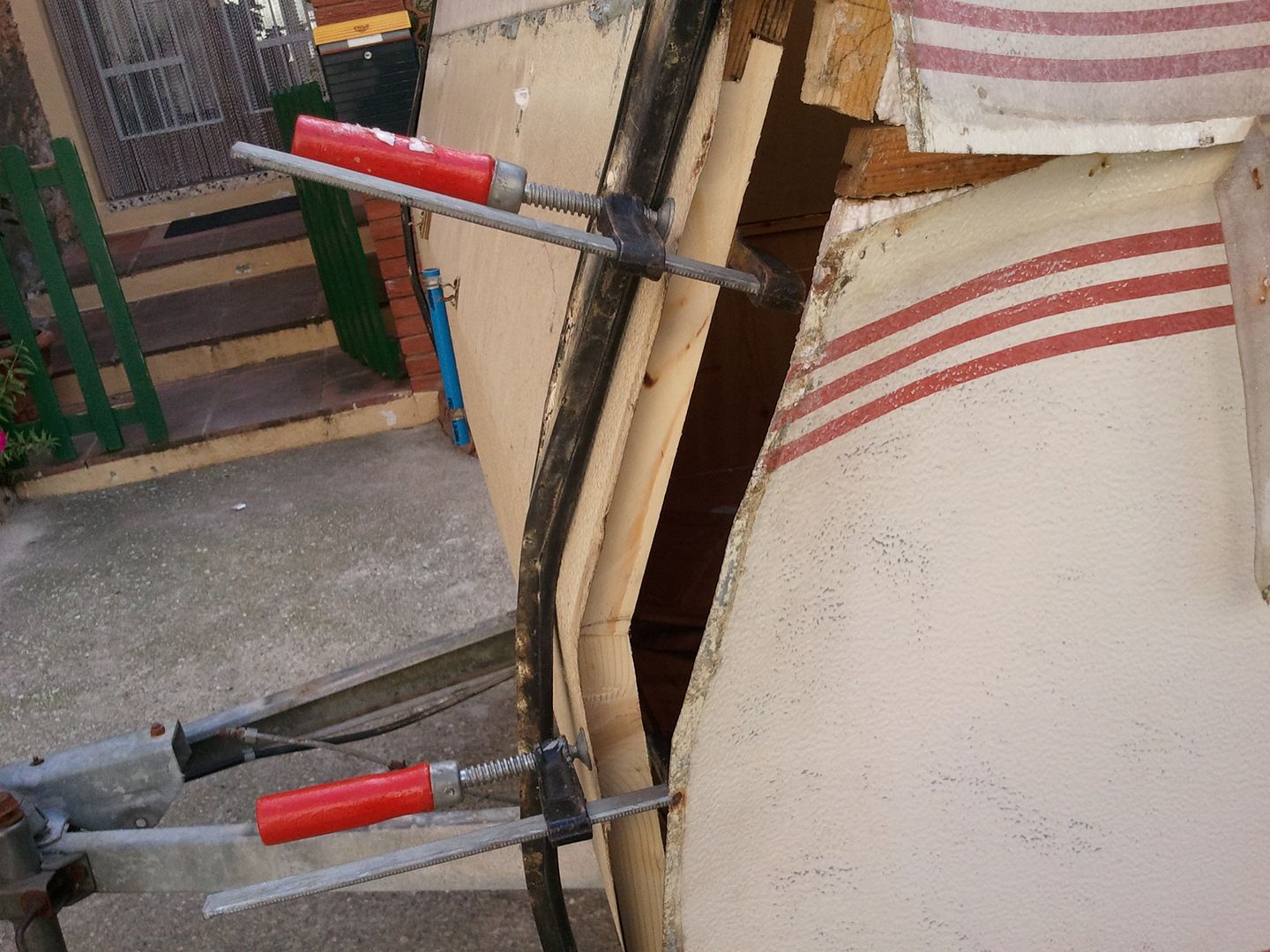

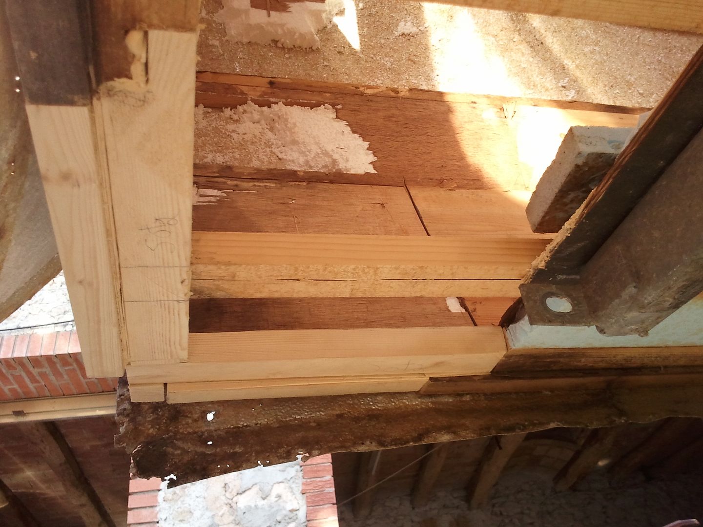

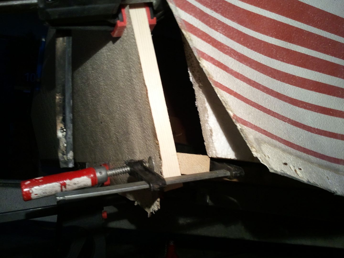

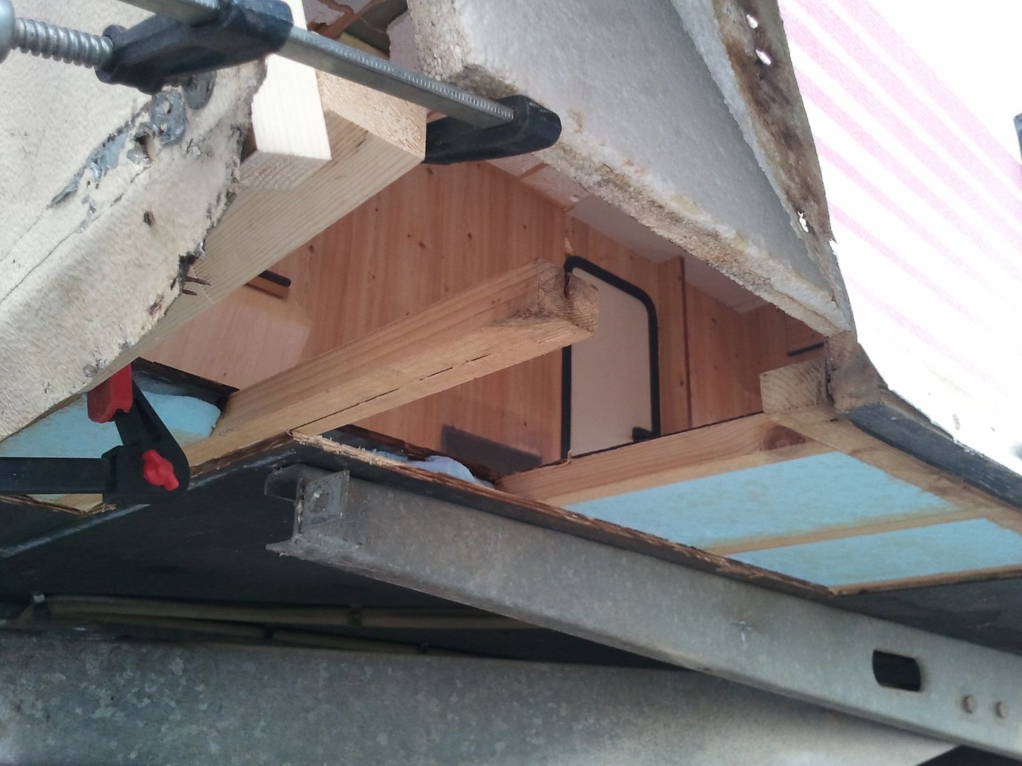

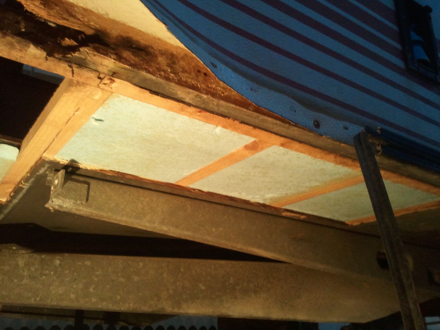

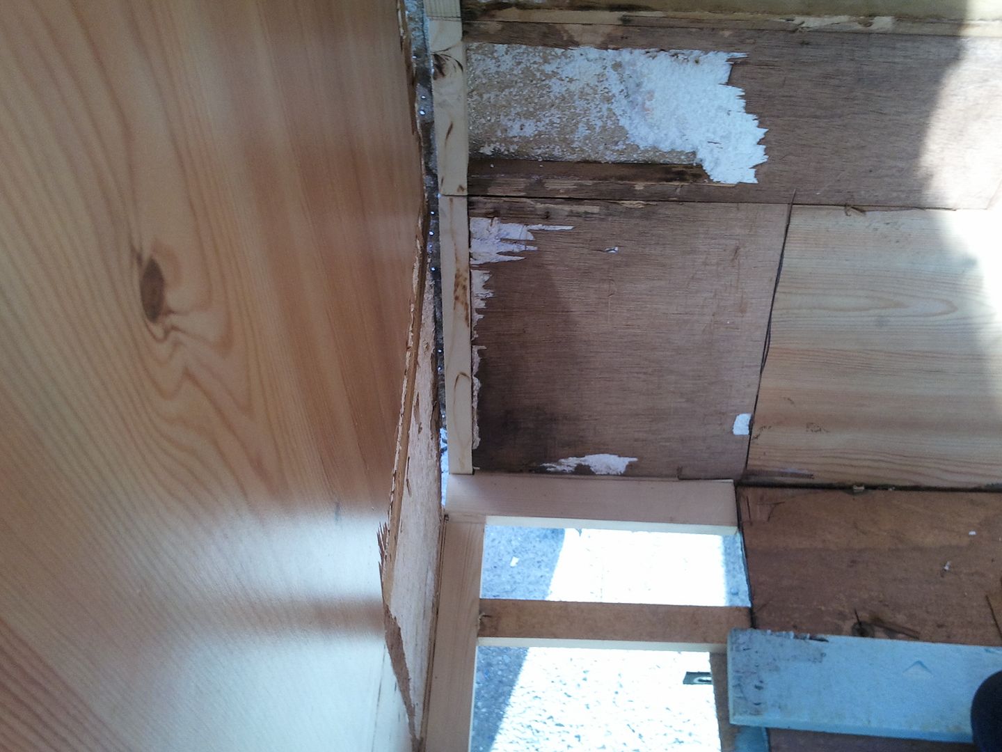

Ya estoy aqui de nuevo. Ayer no pude poner fotos asi que hoy, hay partida doble de fotos.

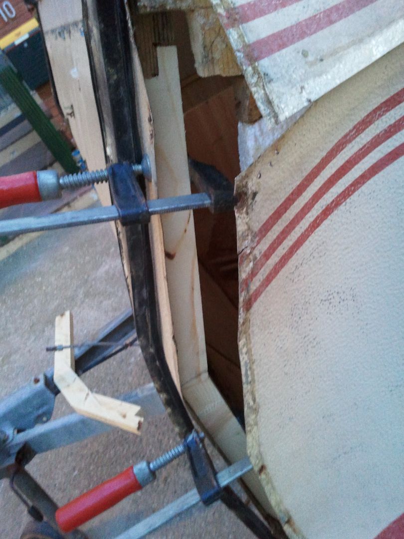

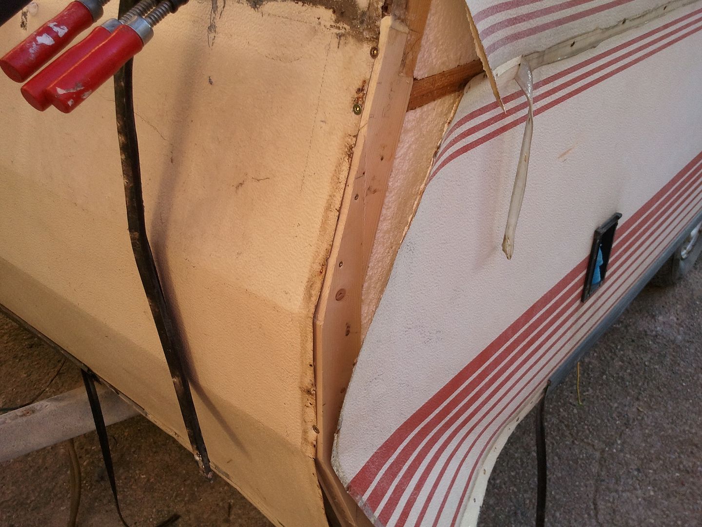

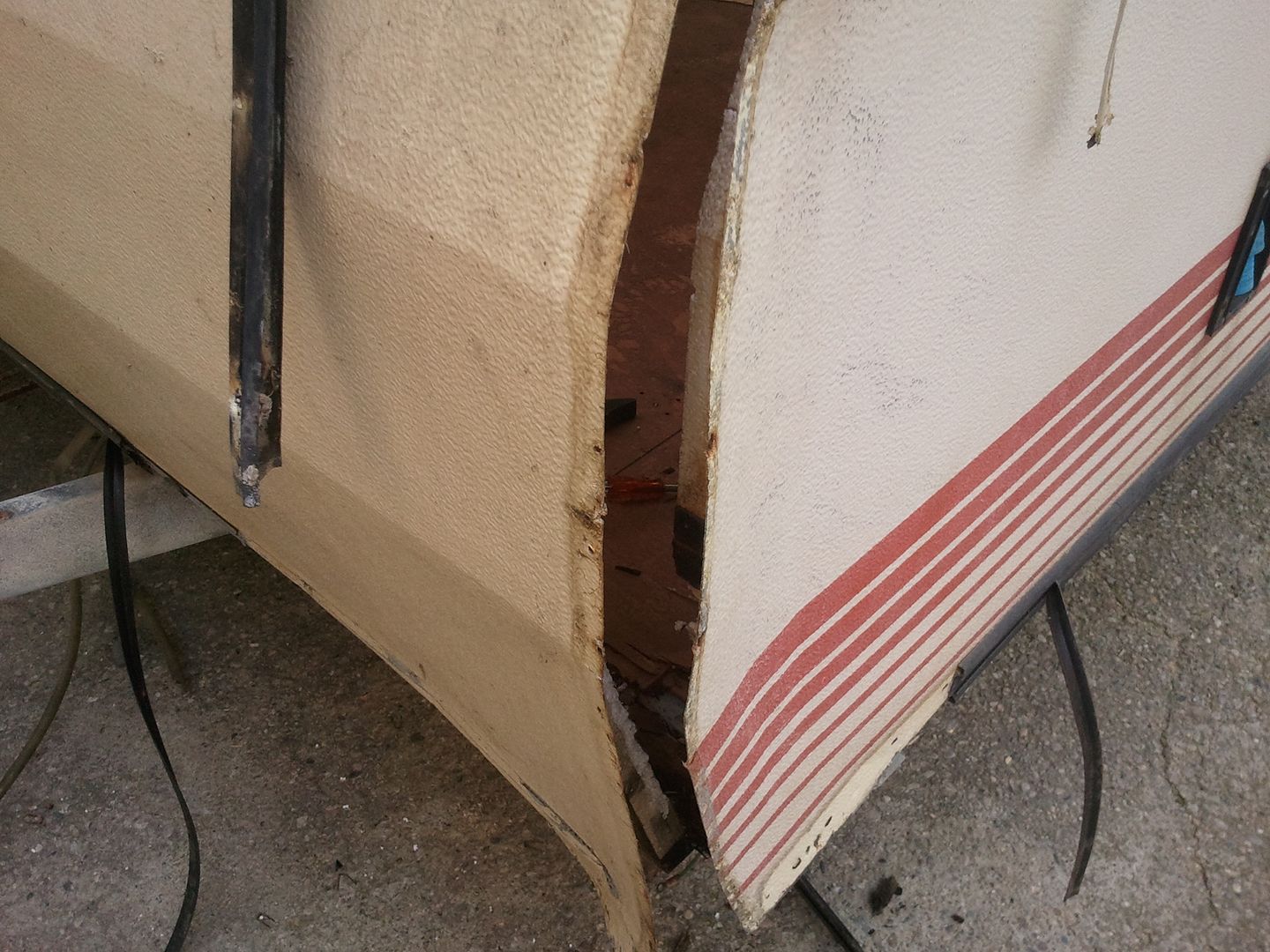

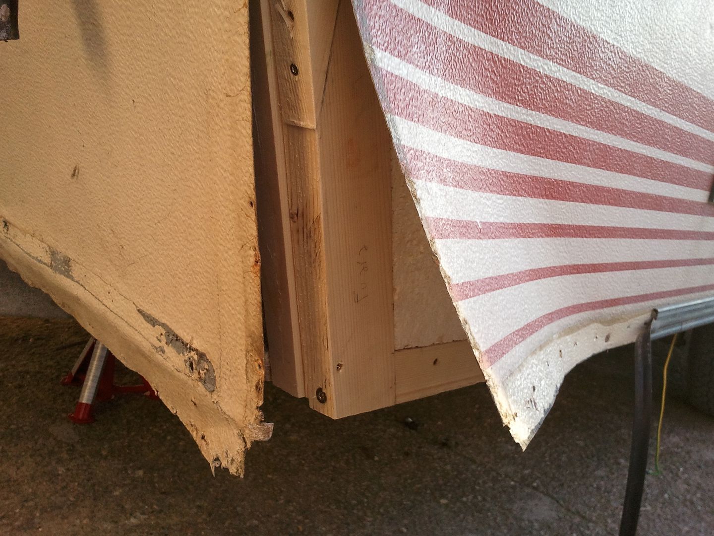

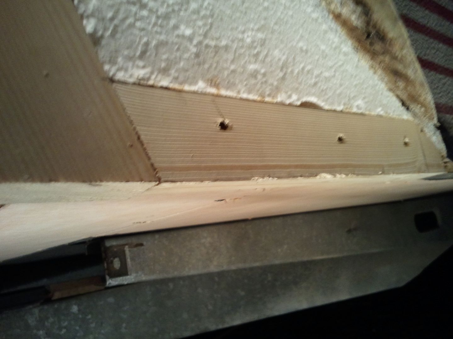

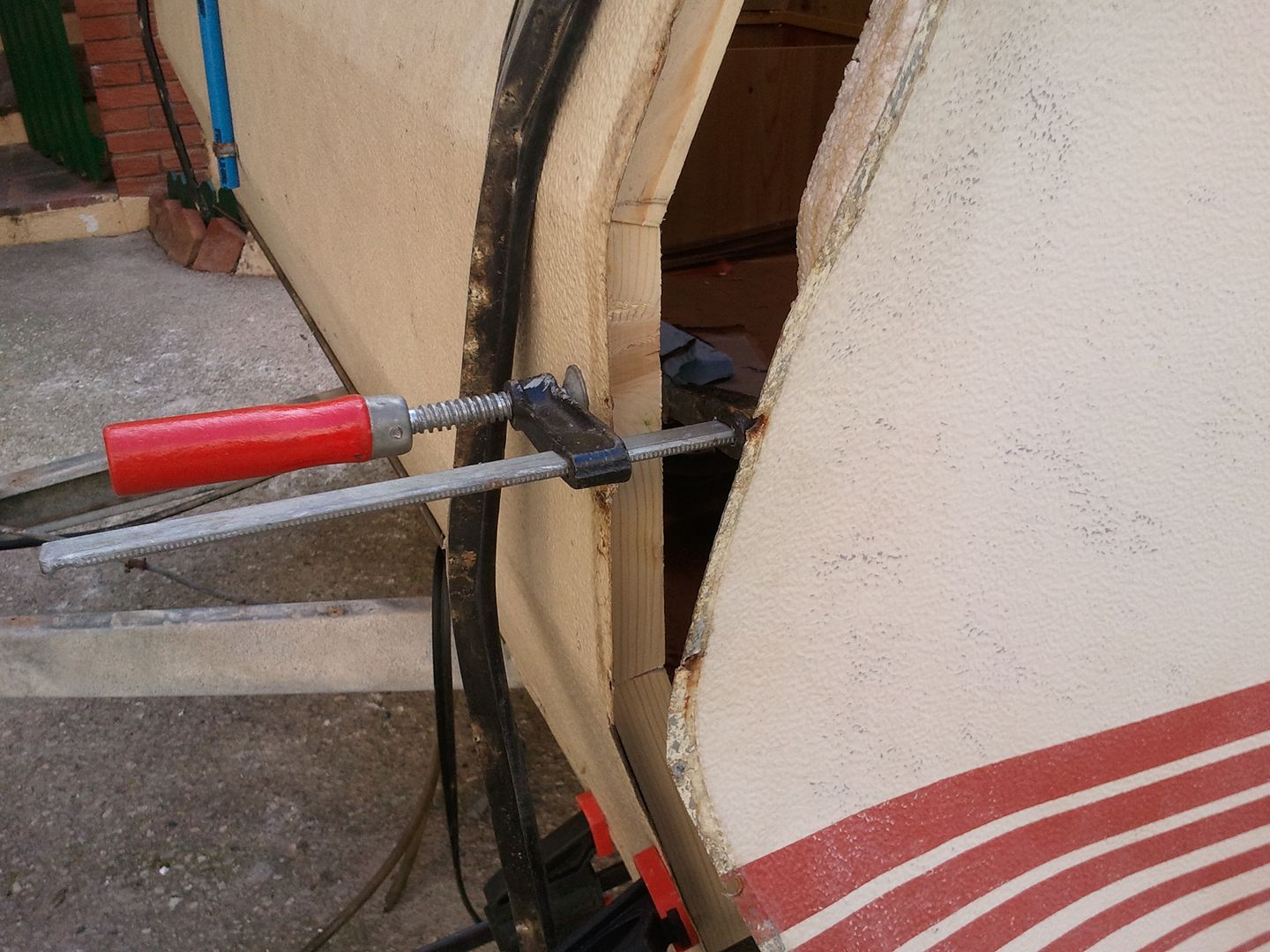

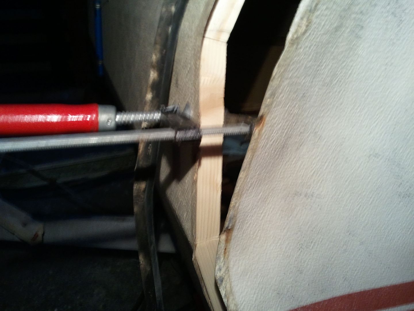

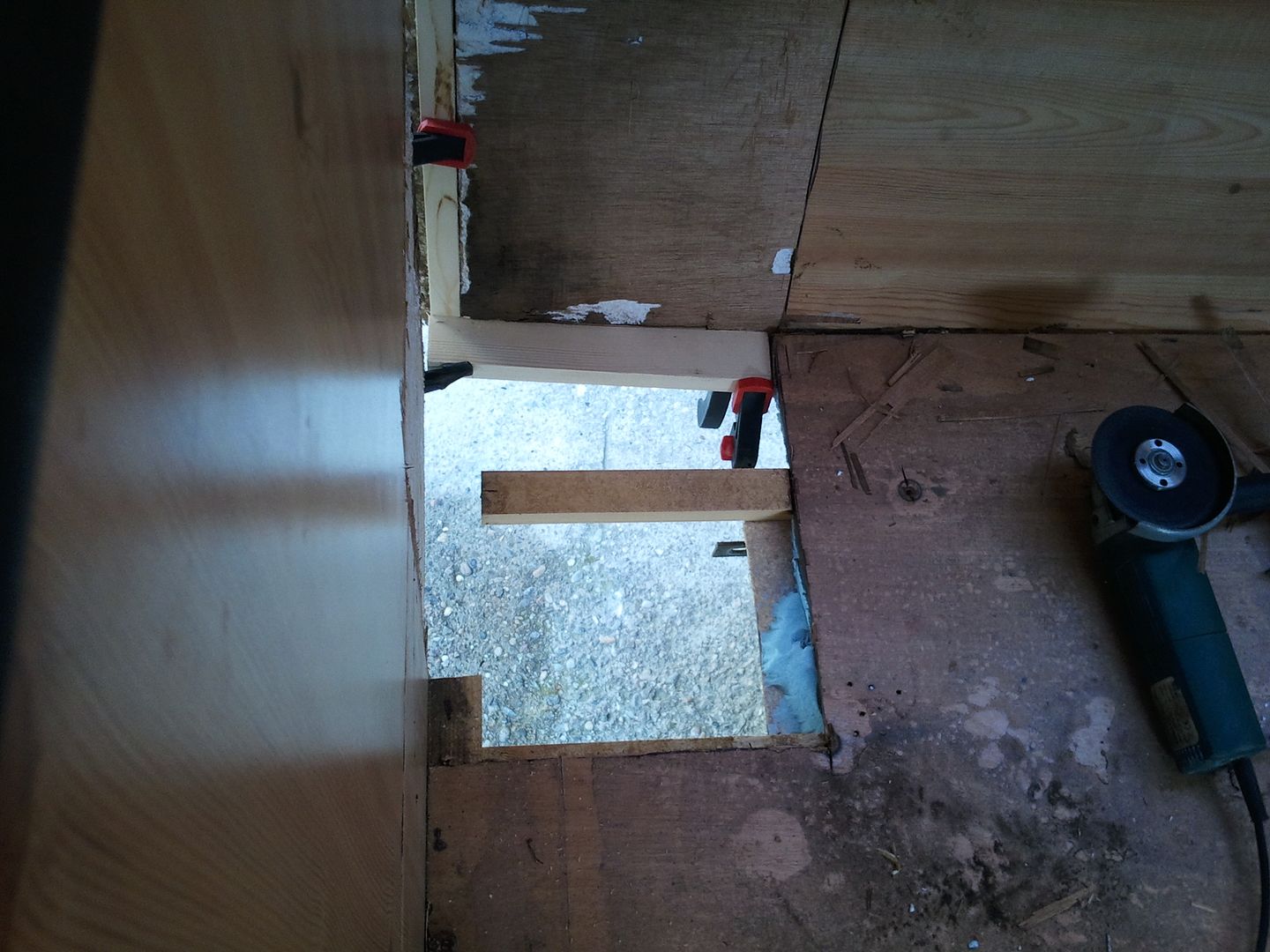

Ayer empeze a reconstruir las maderas podridas.
El "brazo" del lateral.
Luego el liston de abajo el suele junto con el de la pared frontal.
Lo listones de la pared forntal.
Aqui se ve el liston de abajo el suele junto con el de la pared frontal.
Con esto estube todo el dia. Tube que cortar los listones a medida, porque no tenian las medias exactas a las que yo necesitaba. Ayer acabe muy satisfecho de como me quedo. Como se ven en las imagenes hice unos encajes en los listones viejos y nuevos, para que asi quedaran sujetos unos con otros.
Hoy a sido el turno de los listones del suelo y la pared lateral. Que tambien los he tenido que cortar a medida.
Una vez los tenia todos listos era hora de colocarlos en su sitio.
Y con esto porfin he acabado las humedades del suelo!!!!!!!!!!!!!!!!! Solo me falta algun detallito y luego a pintarlo. Una vez lo tenga pintado me pongo con la parte de detro la pared forntal a reponer el porexpan y el contrachapado.
La verdada es que hoy estoy super contentoOoOoOoO!!!!!!!!!
Última modificación: 30-Noviembre-2016, 14:27:38 por Xavierete
