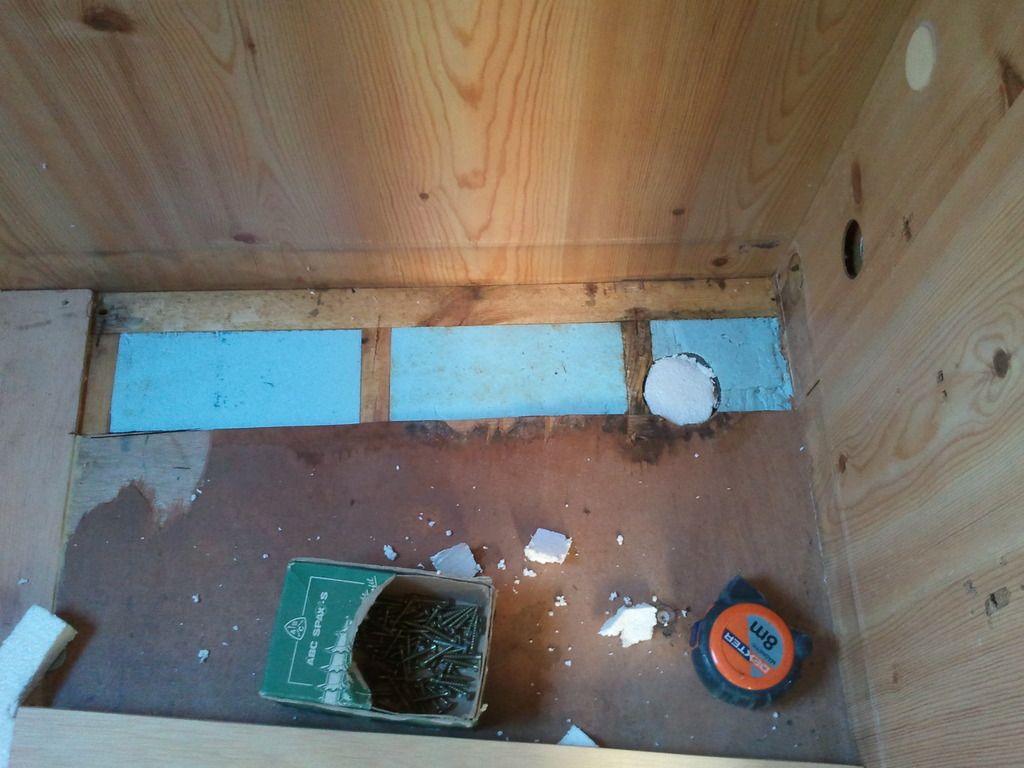

Bueno despues de casi tres semana sin poder ir, este finde pude ir a la caravana hacerle cosillas.
Aqui las fotos del sabado.
Empece ya con el WC. Lo primero que hice es cambiar un trozo de contrachapado que se levantaba y que estaba un poco mal y de paso tapaba el agujero del antiguo plato, ya que el nuevo lo hago en otro lado.
Aqui el nuevo trozo puesto. Tube suerte que me quedaba un retal de contrachapado de 8mm, y me vino bien para el trozo que queria cambiar.

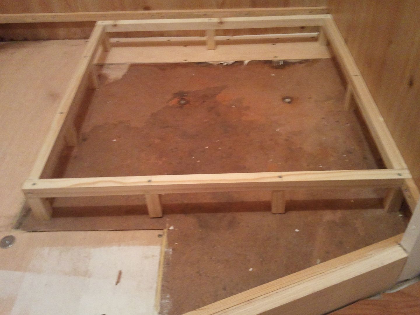

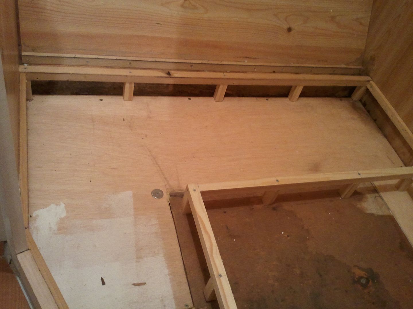

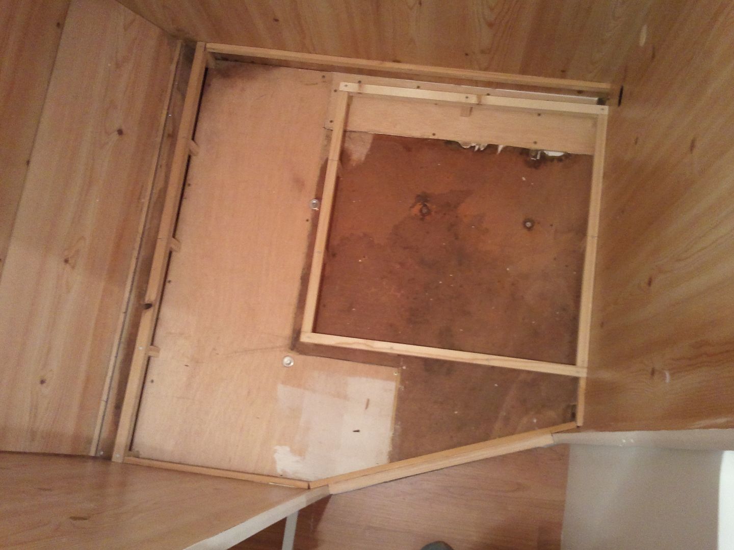

Luego empece a hacer el esqueleto que levantara el suelo ya que pondre un plato de ducha.
En el cuadrado que se ve es donde ira el pato de ducha.

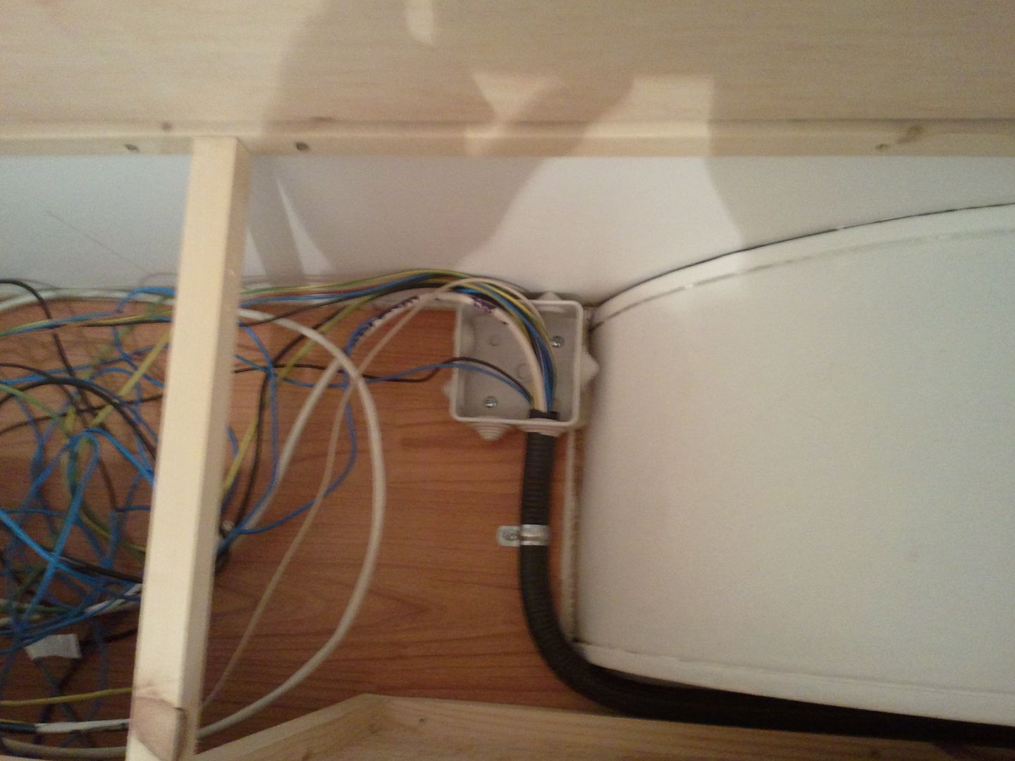

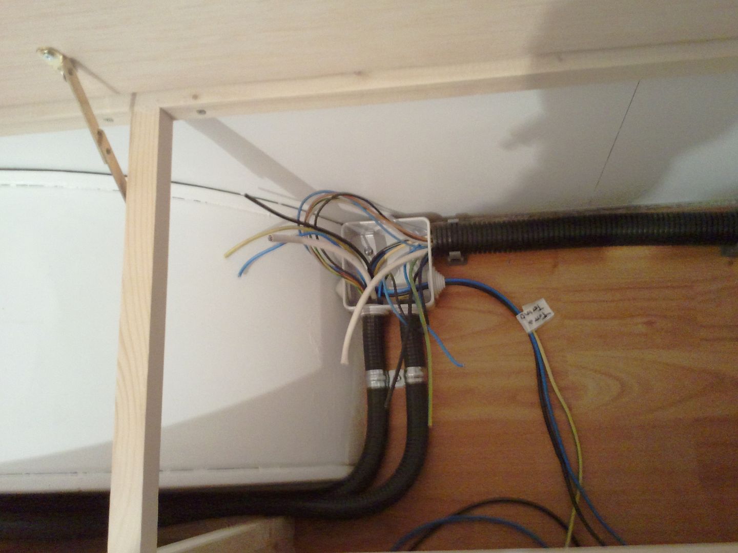

Luego tambien pase las cables de lado a lado del paso de ruedas y los corte para tenerlo listo para las conexiones.
Aqui aun me falta pasar cables hacia el WC.
Tambien hice el agujero de abajo, para pasar los tubos de los cables y los del agua. El de arriba ya estaba de serie per no me sirve por el momento.
Pues hasta aqui lo que hice el sabado.
