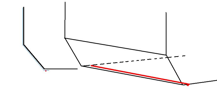

Hola XAvierete, poco a poco se hace el camino.
Una cosa, yo he puesto un perfil de aluminio a modo de goteron tanto delante como detras donde se junta la pared trasera o delantera con el suelo, aso evito que el agua corra por debajo. Pienso que no hace falta tanto, pero un cordon de sika antes de las grapas de fijacion podria servir al efecto.
No se que piensan los demas, pero es algo que no cuesta casi nada y proteges un pelin los bajos de los efectos del agua que puede escurrirse desde las paredes.
Por si no me he explicado te pongo un dibujo, lo rojo es el cordon de sika, antes de las grapas, asi les llega menos humedad tambien.
Respuesta #117 en:
07-Diciembre-2011, 19:41:31 »
Ahora te entiendo. Esta mañana lo he leido con el mobil y no lo entendia, ahora releiendolo lo entiendo! Pues no es mala idea la verdad, lo tendre encuenta ;-)
