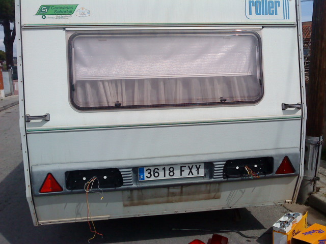

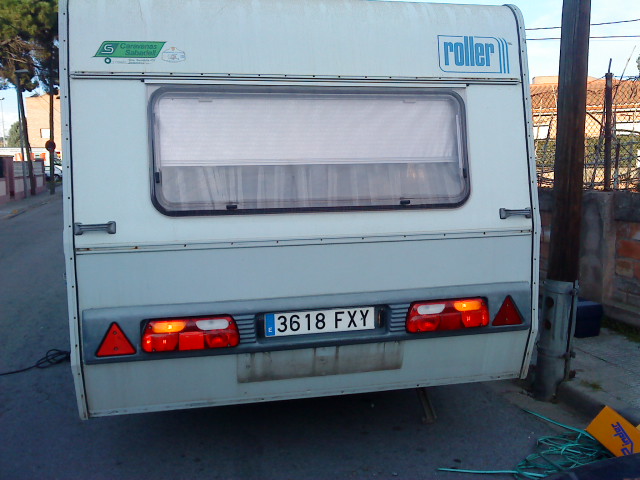

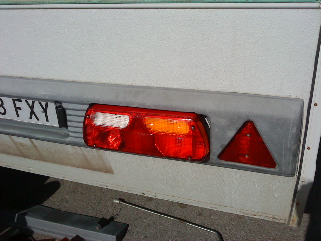

Bueno, ya terminé la reforma del parachoques (o como leches se llame) a falta del pintado final, personalmente he quedado contento con el resultado.

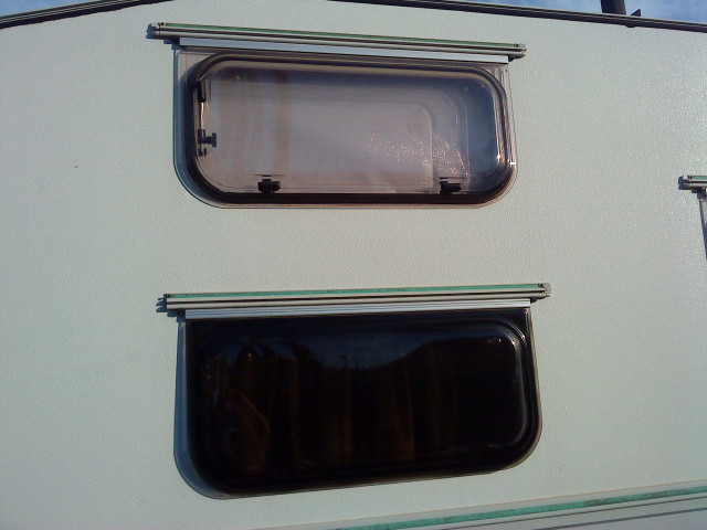

El otro brico-prueba que he realizado y en el que Jose Luis parece interesado es oscurecer las ventanas, en un principio también me ha gustado bastante el resultado y creo que lo pondré en práctica con las demás ventanas.
Os pongo las fotos del proceso, primero del parachoques y luego de la ventana ya montada, el montaje y desmontaje de la misma no es ningún secreto, no obstante cuando lo haga con las demás ventanas, pondré más fotos.
El segundo portaplacas de matrícula he prescindido de el ya que la cv es menor de 750 kg. (ji,ji,ji) y como no pasa itv, ni ná de ná...
Y respecto a la pintura de la ventana, se trata de un spray de color negro transparente utilizado para el pintado de pilotos posteriores en el mundo del tuning, es resistente al calor, como es lógico, y en cuanto a durabilidad pues ya veremos imagino que será duradero. Pongo una foto del spray en cuestión (por si a alguine le interesa) y de la ventana ya aplicada, en la foto veréis la diferencia entre una y otra ventana...
Como ya he dicho antes me gusta bastante como ha quedado.

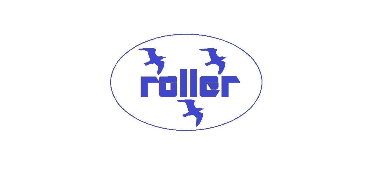

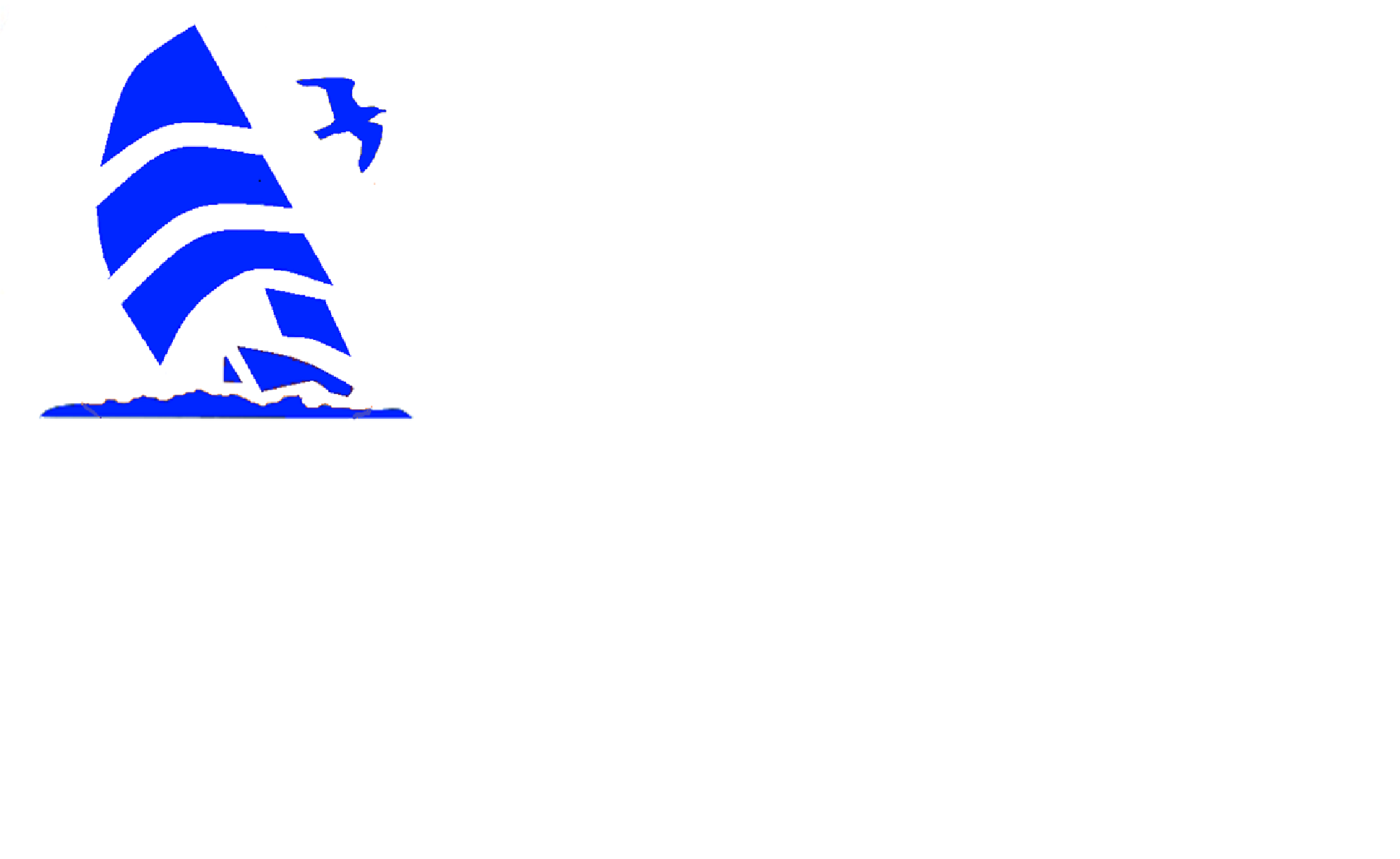

De paso os enseño los diseños que he hecho de los dibujos y logo que voy a ponerle:
Y de momento eso es todo, os iré informando, ya queda menos para el pintado final.... hay que estudiarlo bien para que quede curiosa....

Maralmar, ¿y no queda muy oscura la ventana?... pon fotos desde el interior, para ver la cantidad de luz que deja pasar.

Ok, Jose Luis, pondré fotos, pero en fotografía parece más oscura que en realidad, incluso creo que le daré alguna capita más de pintura. Tal y como está le di dos pasadas, osea, que mientras mas le des, más oscura se pone. Lo dicho, pondré más fotos.

28-Marzo-2011, 21:04:49 »
Me gusta lo del cristal.
El cristal queda oscuro, pero ¿que tal la visibilidad desde dentro y desde fuera?

Hola,lo de Taer fue una bonita obra,pero tu no te estas quedando atras,te esta quedando genial.Espero que termines pronto esa obra y que disfruteis del resultado,tus ayudantes y tu.Por cierto el tinte de las ventanas me parece un poco oscuro,hay otras tonalidades mas claras?

Como comenté antes, es una pintura que mientras más manos se le de, más oscurece. Eso sí, se le ha de dar muy uniformemente para que no parezca que quedan "manchas". También es cierto que en fotografía parece algo más oscuro que en realidad.
Taer yo compré el spray en una tienda de recambios de coche y tuning, también me han dicho que la puedo encontrar en una tienda de recambios bastante grande que tengo cerca de casa, es un recambista perteneciente a una de esas cadenas tipo Cecauto, etc. Imagino que deberíais buscar una tienda de este tipo mas que en una casa de pinturas. Eso sí, cada botecito de 150 ml. te cuesta alrededor de 12€,,,es carillo si quieres pintar mucha cosa, a mí en esa ventana que habéis visto se me fue un bote, le dí tres capas...

Estoy pensando otra cosa con el tema del oscurecimineto de las ventanas y la voy a poner en práctica a ver que tal, me explico.
Con que el spray es bastante caro y me harían falta unos 20 botes....x 12€.... y tengo un rollo de lámina solar como ya os dije, he pensado otra alternativa. Realmente el pintarla a spray es mucho más rápido y me gusta el acabado, además, como la ventana interiormente por los bordes tiene mucha curva, con el spray se simplifica todo. Entonces, ayer me fijé en algunos cristales de coches o furgos, sobretodo traseros, y observo que tienen un marco de color negro no translúcido y el resto del cristal oscurecido.
Así pues, pensé...¿y si pongo la lámina solar y dejo un cerco a todo el alrededor de la ventana "marco" y éste lo pinto con spray negro? (mucho más barato,) o en un momento dado, translúcido. Estoy haciendo la prueba...os digo algo....
