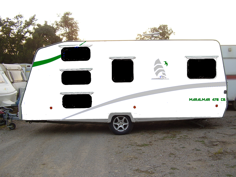

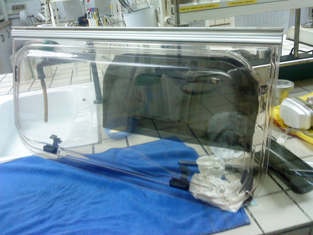

Hola Jose luis, sobre las ventanas, la duda que tengo es por la forma interior que tiene la mía, no es una superficie plana, la que muestras en las fotos lleva el doble cristal y el que da para dentro es liso en toda la superficie, el doble cristal que lleva la mía, lo hace con la forma del primer cristal. No sé si me explico...espera haber si con este esquema...

otra cosa en referencia a este último tema, sabéis dónde puede comprarse estas láminas para las ventanas? o si sabéis qué tipo de pintura se emplea para tintarlas y donde conseguirla?

Más montajillos!!!! se admiten sugerencias!!!!!!

más,más...
otra más...
y más...
y ...
y si le preguntais a mi niña, lo tiene claro, je,je,je...
y la última...de momento...
Respuesta #64 en:
06-Marzo-2011, 09:50:08 »
Valla, eso significa que tus ventanas no tienen cámara de aire... pero no creo que haya mucho problema, quizás halla que darlas calor para que hagan la forma... habrá que buscar por internet como se ponen en lunas curvas..

Opinando qeu es gerundio.
para mi, la rosa no me gusta nada, las combinaciones de gris y otro color, si me gusta, asi como el azul solo, el resto no me desagrada pero no me dice nada.
Para lo de las laminas en cristal curvo, se hace con calor, pero no se como se puede quedar por la parte concava, yo lo he visto poner en la convexa, que es mas facil. He visto poner vinilos para coches en zonas concavas, pero en piezas pequeñas y los vinilos eran muy resistentes, que no se si estas laminas lo son, y o mas importante si no sufrrá la propia ventana con el calor.

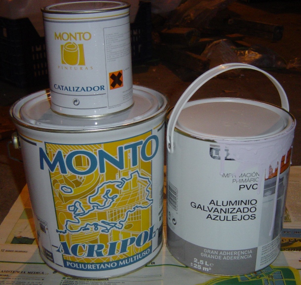

Otra pregunta, sobretodo para tí Taer que ya lo has hecho, Qué tipo de pitura usaste para pintar la cv?, si fue de dos componentes con catalizador,etc... cuánto te costó si no es mucha indiscrección? y cuanta cantidad necesitaste de pintura?.
La he mirado de dos componentes y a parte que cuesta conseguirla un montón, me han pedido por 5 kgs. 295 € y no sé si es caro y/o necesario este tipo de pintura, a lo mejor con una buena acrilica...
En fín espero tu respuesta por favor, ya mismo le meto mano....
Respuesta #69 en:
07-Marzo-2011, 02:03:00 »
[quote user="maralmar" post="86916"]Otra pregunta, sobretodo para tí Taer que ya lo has hecho, Qué tipo de pitura usaste para pintar la cv?, si fue de dos componentes con catalizador,etc... cuánto te costó si no es mucha indiscrección? y cuanta cantidad necesitaste de pintura?.
Gracias.[/quote]
La pintura era de base poliuretano de dos componentes, tiempo de aplicacion desde que se hace la mezcla unas 8 horas.
Compré unos 5 kg (un bote de unos 4 kg con la base y otro con 750gr con el catalizador) me costó mas o menos 100 euros (quien dice 100 dice 120 euros, pero no mucho mas) creo que el precio que te han dado es caro, mejor dicho carisimo. Te saldria a cuenta hasta acercarte a m casa, te acerco a la tienda y comprar la pintura, y partiendo del hecho que daria igual de donde eres, que con la diferencia de precio te pagas el viaje y te sobra la mitad.
La marca es MONTO , si te interesa, puedes preguntar distribuidor en tu zona aqui:
http://www.montopinturas.com/Monto/Atenci%F3n%20al%20cliente/Puntos%20de%20venta
o preguntando aqui:
Tel. 96 164 83 39 - Fax. 96 164 83 43 -
comercial@montopinturas.com
La foto de las que he usado yo, lo de la derecha es la imprimacion especial aluminio (yo deje´al desnudo gran parte y le di a toda la caravana)

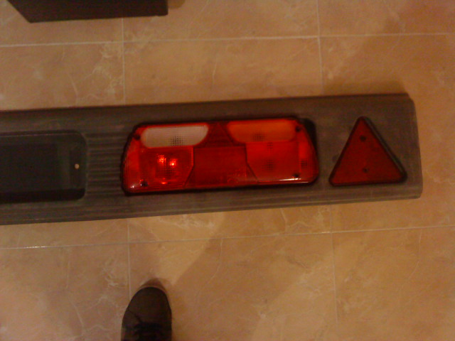

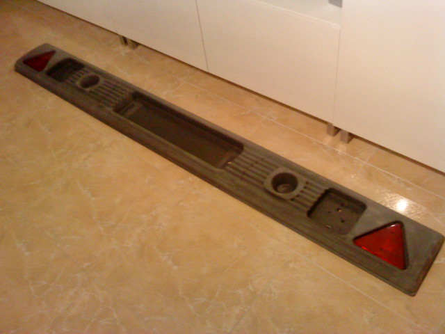

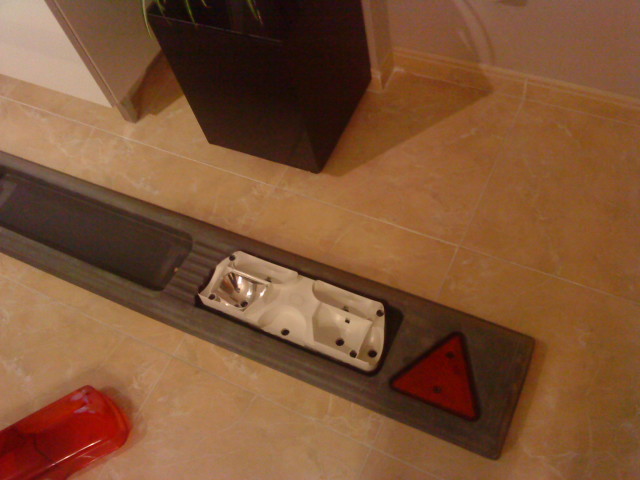

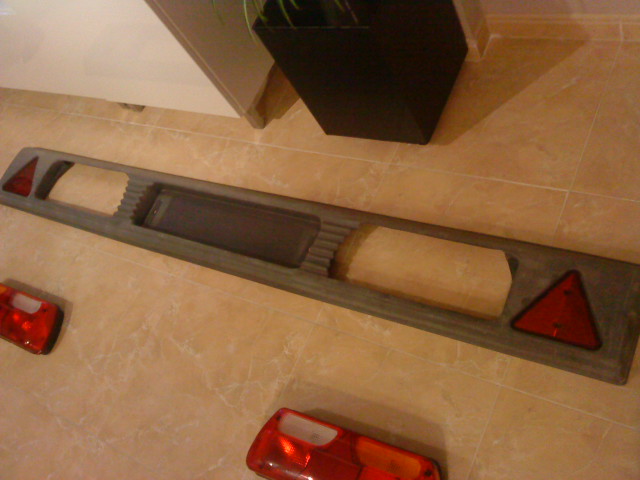

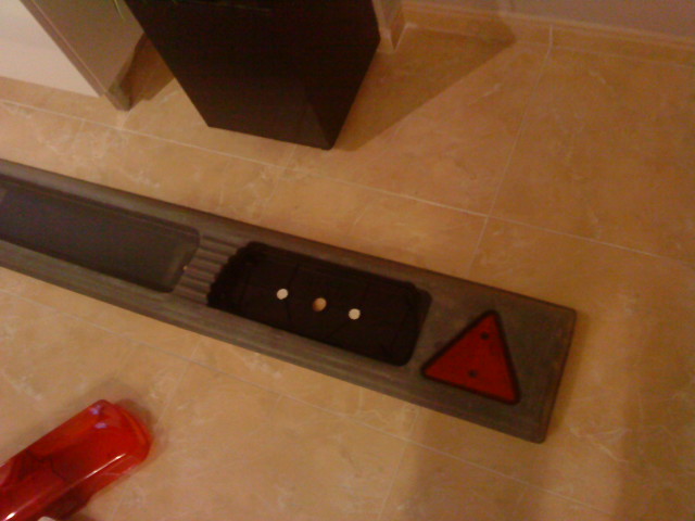

bueno, vamos solucionando temas poco a poco, a ver, lo de los cristales lo solucionaré cortando las láminas hasta donde las ventanas son totalmente planas y el "marco que quedará (que será estrechito) lo pintaré a spray en un color muy parecido, incluso me han llegado a comentar que existe unos sprays con el efecto de lámina solar, cuando lo haga pondré fotos, por cierto, en la tienda donde me hacen los vinilos decorativos externos (que ya los tengo encargados), me regalan todas las láminas solares, les quedó un retal no homologable pero como mi cv no pasa itv...

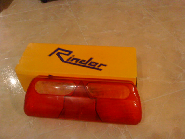

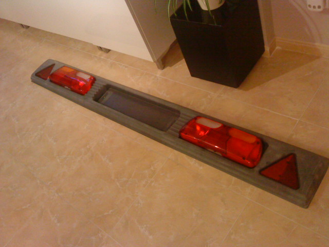

El otro paso que he dado, ha sido el restyling del parachoques trasero o carcasa y a falta de colocarlo en la cv, pasar la instalación y pintarlo aquí os dejo unas fotillos mientras tanto. Seguiré poniendo fotos a medida qe haga, espero poder el fin de semana...
la prueba de la lámina solar...
la carcasa sin las actuales luces:
los nuevos pilotos:
los nuevos alojamientos de los pilotos:
la base de los pilotos:
el alojamiento de las bombillas:
y la tulipa final:
resultado provisional:
ahora falta fijar la carcasa a la cv, pasar la instalación, conectar y fijar los pilotos, iremos viendo...

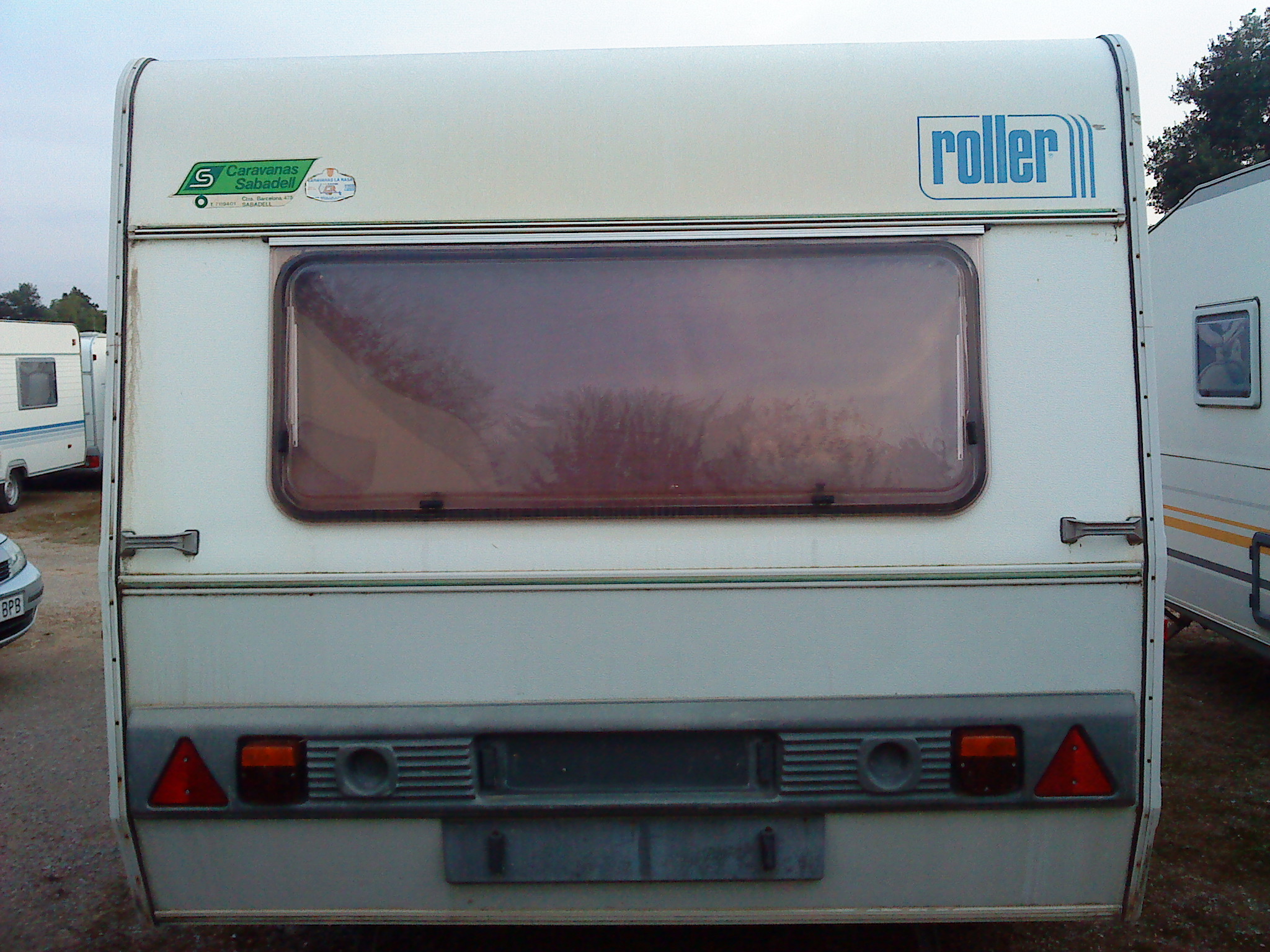

así era antes:
seguiremos informando::::
