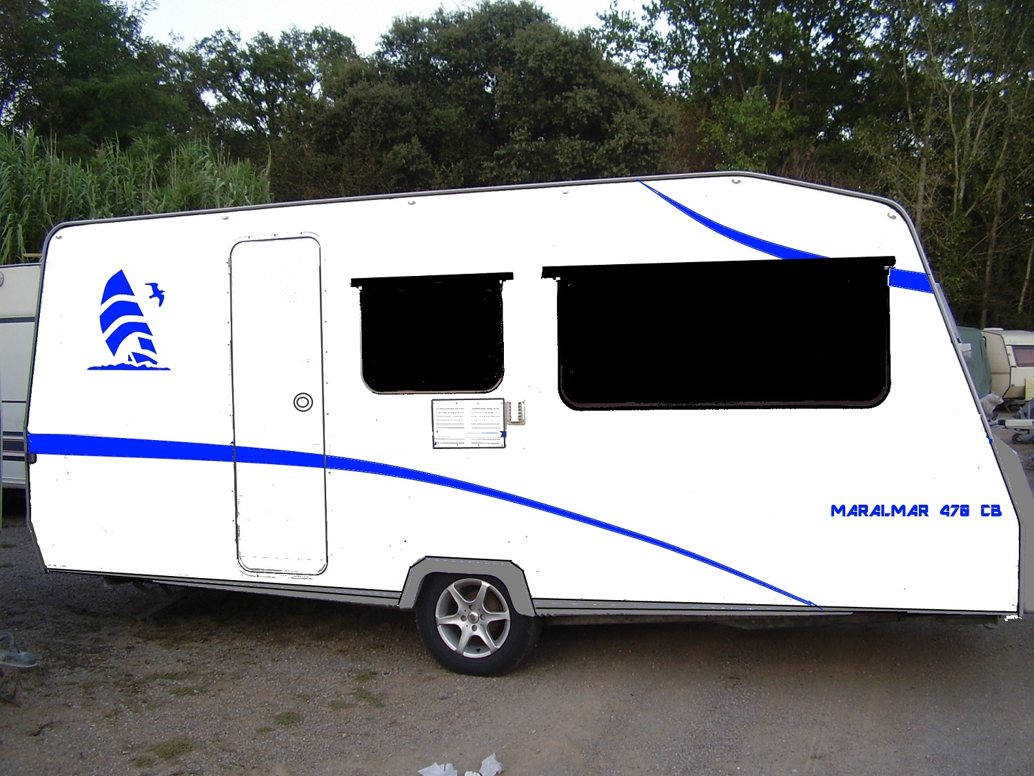

Buenas tardes a todos, muy pronto comenzaré la reforma externa de la cv, para ello os muestro un montaje chapucero de la idea que más me agrada, de momento, si tenéis alguna mejor u otra distinta me gustaría que me la mostráseis. El tema de las ventanas negras es otra sugerencia difícil de llevar a cabo, creo, me e informado en un taller especializado en láminas solares y por la forma interior de las ventanas, no puede realizarse, lo otro que pensé, es en pintarlas por dentro con algún spray de esos que utilizan los tuneros para pintar los pilotos e intermitentes de los  coches por dentro y los oscurece bastante, lo que no sé es si sería viable para la caravana. En fín, lo dicho, si sabéis algo alguno de los profesionales que rondáis por aquí, mejor que mejor. Gracias y un abrazo a todos!!!!!!!!!!

Maralmar, yo se de mas de uno que ha tintado las ventanas con la lamina que se usa en los coches...
Este ejemplo es de una lamina blanca opaca para el baño, pero hay quien las tinta en negro... yo no descarto el hacerlo...

[quote user="maralmar" post="86859"]Buenas tardes a todos, muy pronto comenzaré la reforma externa de la cv, para ello os muestro un montaje chapucero de la idea que más me agrada, de momento, si tenéis alguna mejor u otra distinta me gustaría que me la mostráseis. El tema de las ventanas negras es otra sugerencia difícil de llevar a cabo, creo, me e informado en un taller especializado en láminas solares y por la forma interior de las ventanas, no puede realizarse, lo otro que pensé, es en pintarlas por dentro con algún spray de esos que utilizan los tuneros para pintar los pilotos e intermitentes de los  coches por dentro y los oscurece bastante, lo que no sé es si sería viable para la caravana. En fín, lo dicho, si sabéis algo alguno de los profesionales que rondáis por aquí, mejor que mejor. Gracias y un abrazo a todos!!!!!!!!!!
Una pregunta... esas llantas que llevas ¿que medidas son? y ¿de qué vehículo?
Desconectado maralmar
  • Mensajes: 88
« Respuesta #59 en: 05-Marzo-2011, 23:06:16 »
La medida de la llanta es 15" y las medidas del neumatico 175/70 R15 con Indice de carga de 99.
Las llantas se las compré a un chatarrero, sólo tenía estas dos y a parte me regaló otra llanta de chapa con neumático bastante nuevo y de las mismas medidas que guardo para recambio. Todo ello por el módico precio de 30 €. Ah!, eran de un Rover.
