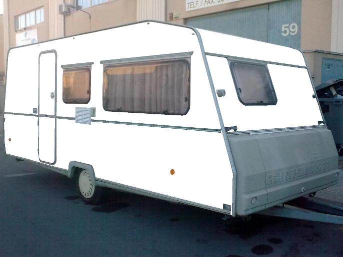

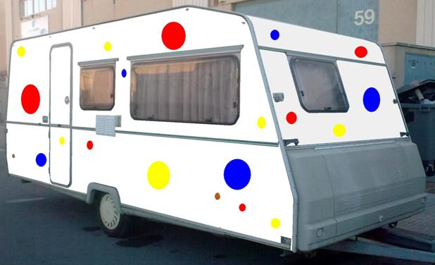

He tenido algo de tiempo y te he limpiado una foto para que con el paint la decores y te hagas una idea.
Y en un alarde de creatividad, te pongo una opcion.
Perdona el atrevimiento, pero es que me estoy aburriendo mucho esta noche

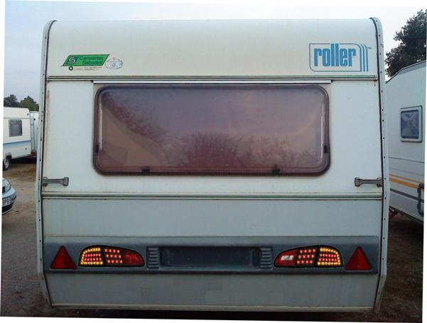

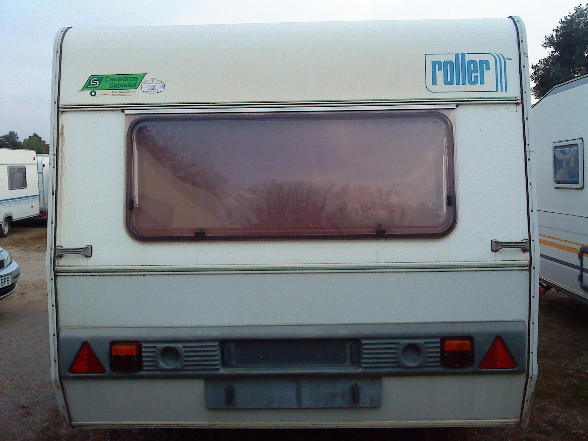

Bueno, una de las dudas que quería comentaros (sobretodo a tí, Taer) es si sabéis que en el caso de ampliar el número de pilotos traseros, estos se puedan dividir e independizar las luces de posición y los intermitentes. Y la otra duda es si veis muy complicado instalar luces de marcha atrás y los antinieblas traseros. Os pongo un montaje chapuza para que os haigais una idea.
Antes:
Quisiera:

Hola, en lo que preguntas, para poder independizar las luces, no hay problema tecnico alguno por supuesto, encuanto a la legalidad no tengo ni idea (creo recordar que hay unas distancias que hay que respetar) no se si tu caravana tiene que par ITV (deduzco que si por el doble soporte de placa), si es así, no le pongas tantos pilotos.
En tu caso, como tienes soporte (o parachoques) le pondría solo un piloto mas a acada lado (ya tienes el hueco) creo que pueden valer si son como los que he puesto yo. Para poner marcha atras y antiniebla tendrias que cambiar la piña por supuesto.
Lo mas sencillo seria que esos pilotos fuesen de posicion, de Pare, deposicion/pare o intermitentes, asi no tienes que liarte con la piña. Si cambias piña, entonces anti a un lado y marcha atras a otro.

A proposito, ¿Que tal unos leds?

Definitivamente macho eres la leche, no se como lo haces con paint , con el paint del windows 7 que tengo no soy capaz de hacer lo que tu haces, no sé si con el XP se puede, no sé, no sé...
Por cierto buena idea y guapa lo de los leds, pero no se si será muy costoso...

No es para tanto ni mucho menos, es el paint del Windows xp, pero con el 7 es igual, es cuestion de tiempo libre o tiempos muertos de sobra
Es solo un corta pega.
Y si, realmente con leds saldria muyyyy caro, yo los miré (no la tonteria que te he puesto), sino pilotos redondos de led, y cada uno salia por unos 26/29 euros. Al final los que les puse son de unos 5 euros cada uno.
