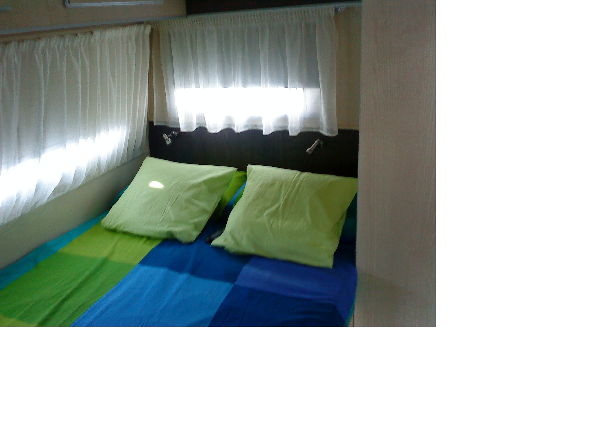

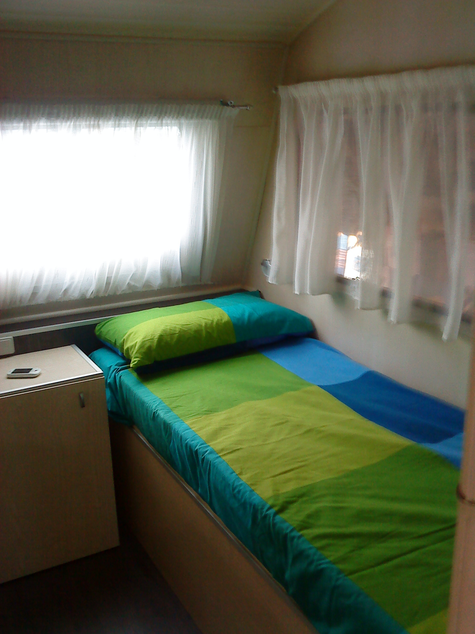

Zona de las camas de los niños:

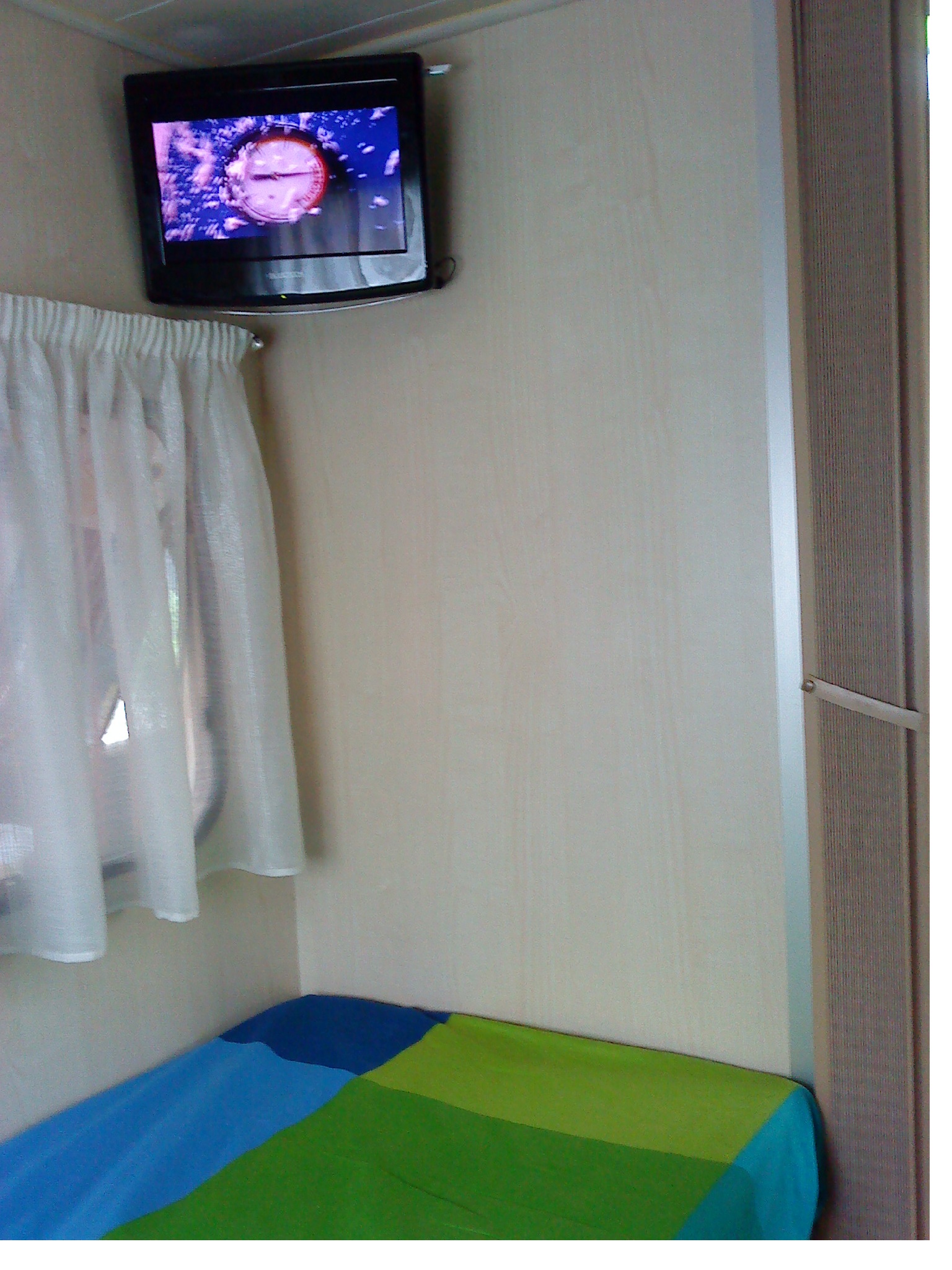

La tv de los niños (por cierto, muuu barata en Miró, 79 leuros y lleva de too, 12 v.):

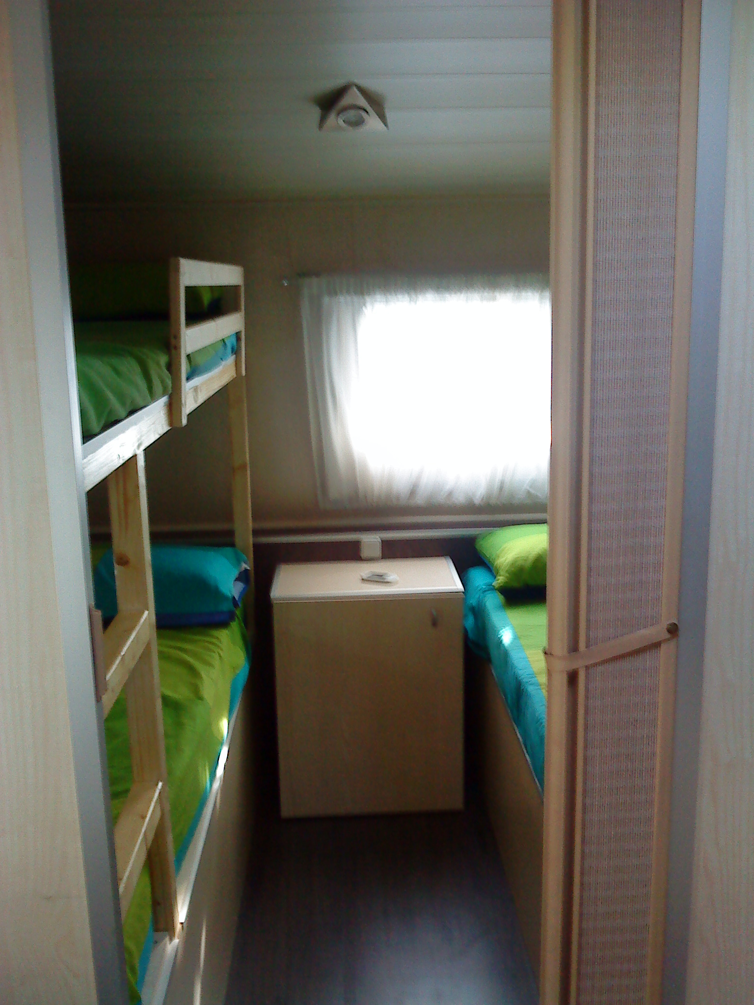

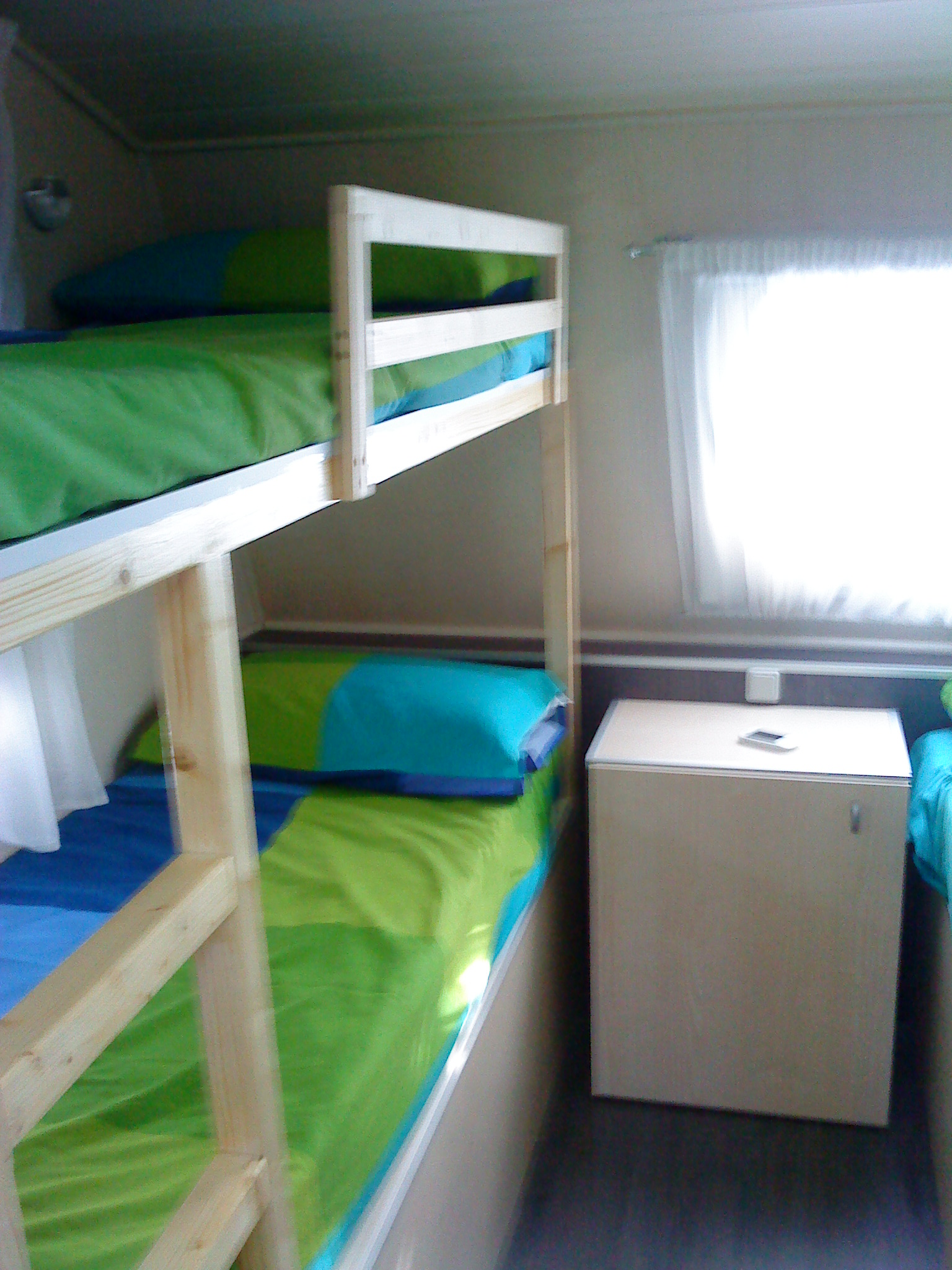

La cama individual:
La litera:

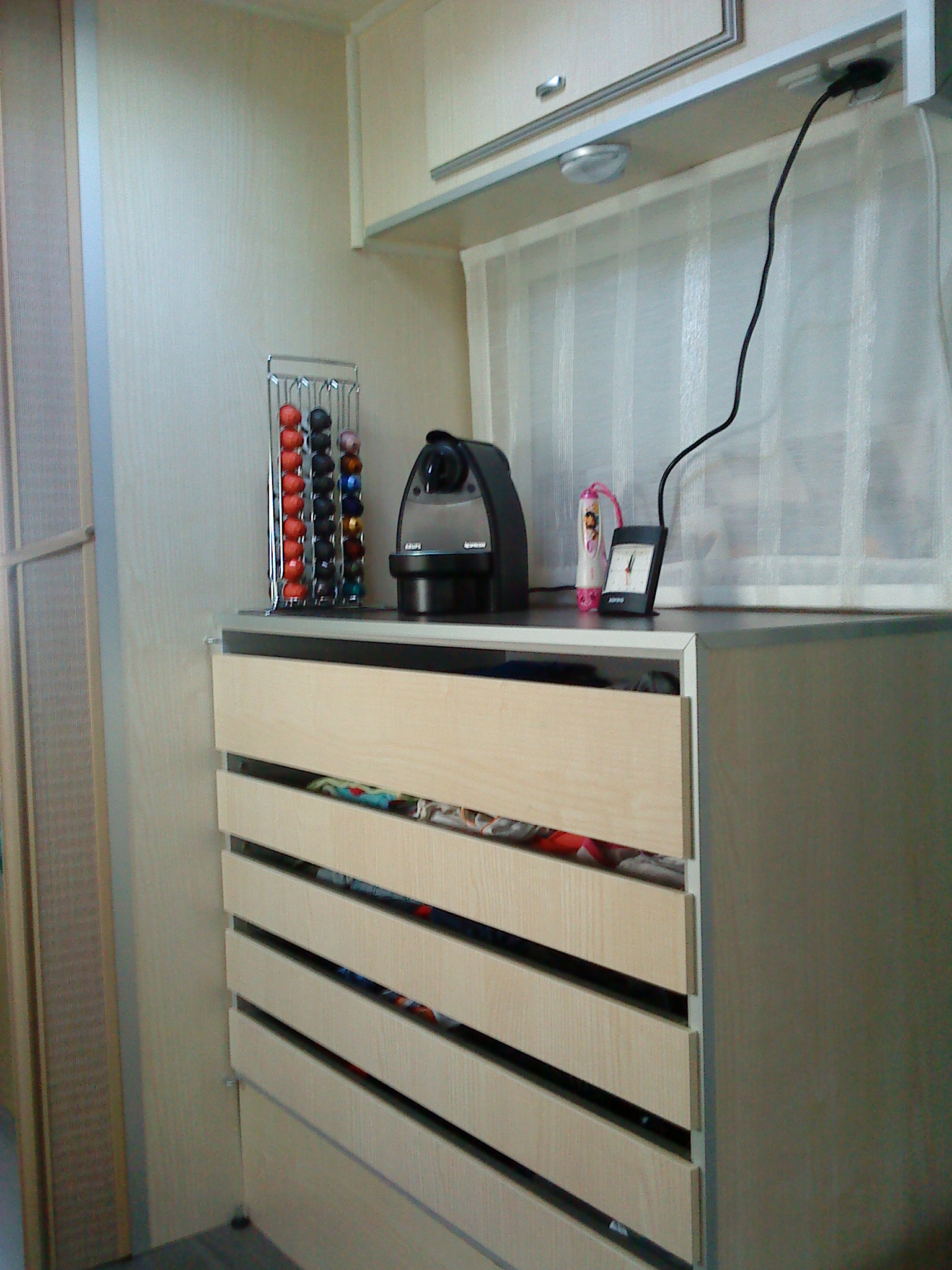

La cajonera, qué bien que va y cuanta ropa cabe (mi mujer....):
Más cama de matrimonio:

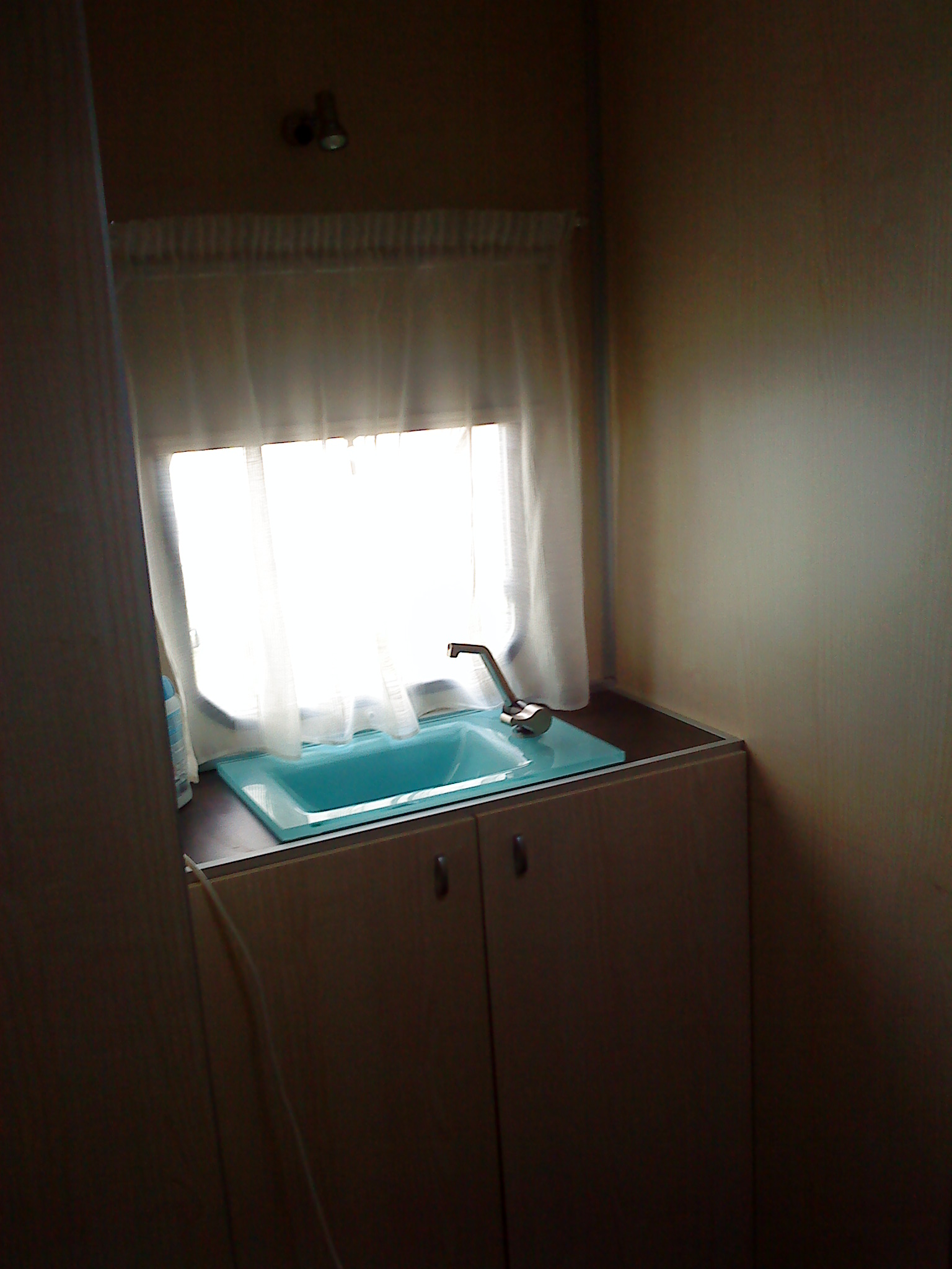

El lavamanos y bajo mueble:

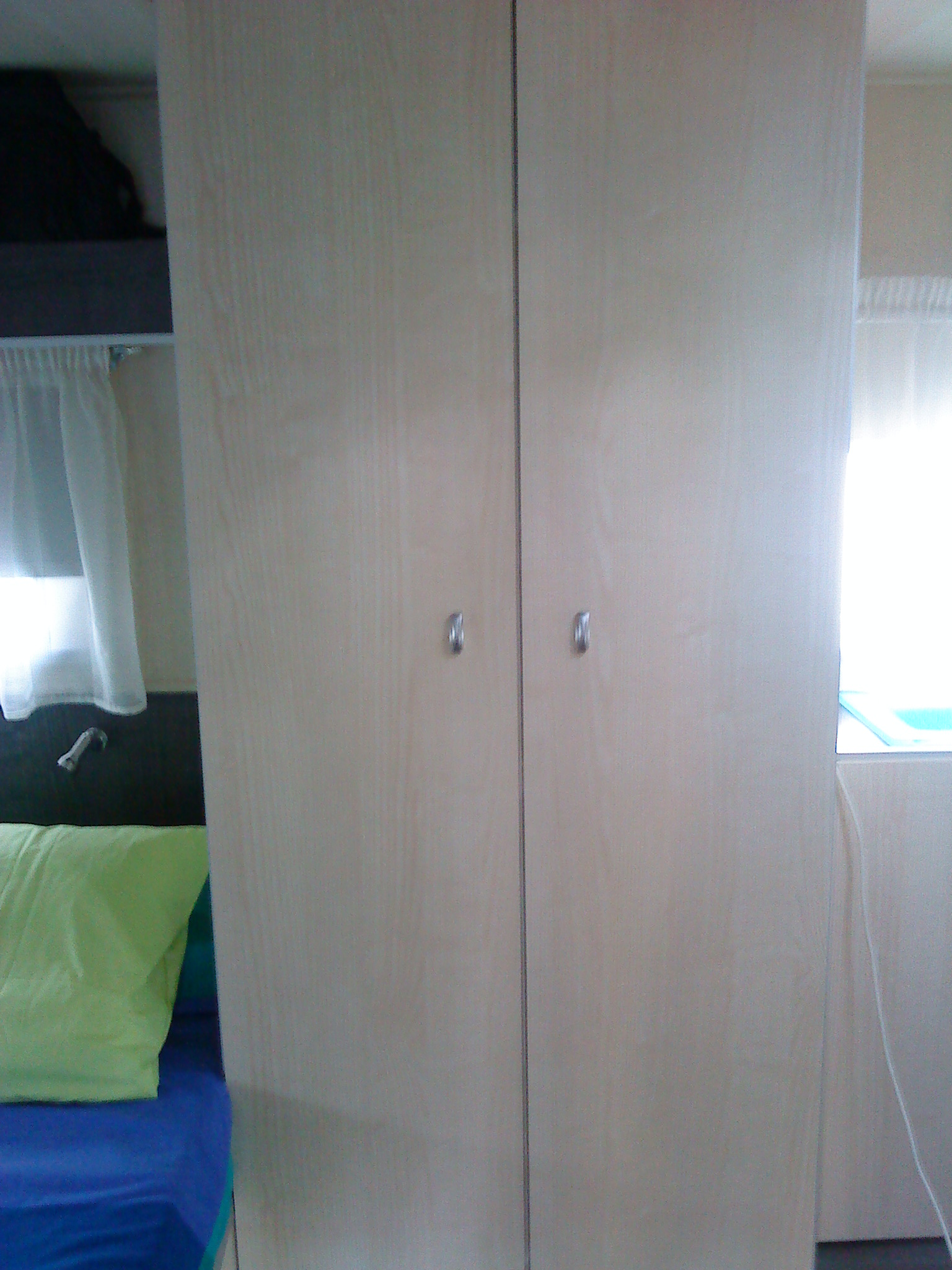

El armario de 80 cm. de ancho, más alegria pa mi mujé...

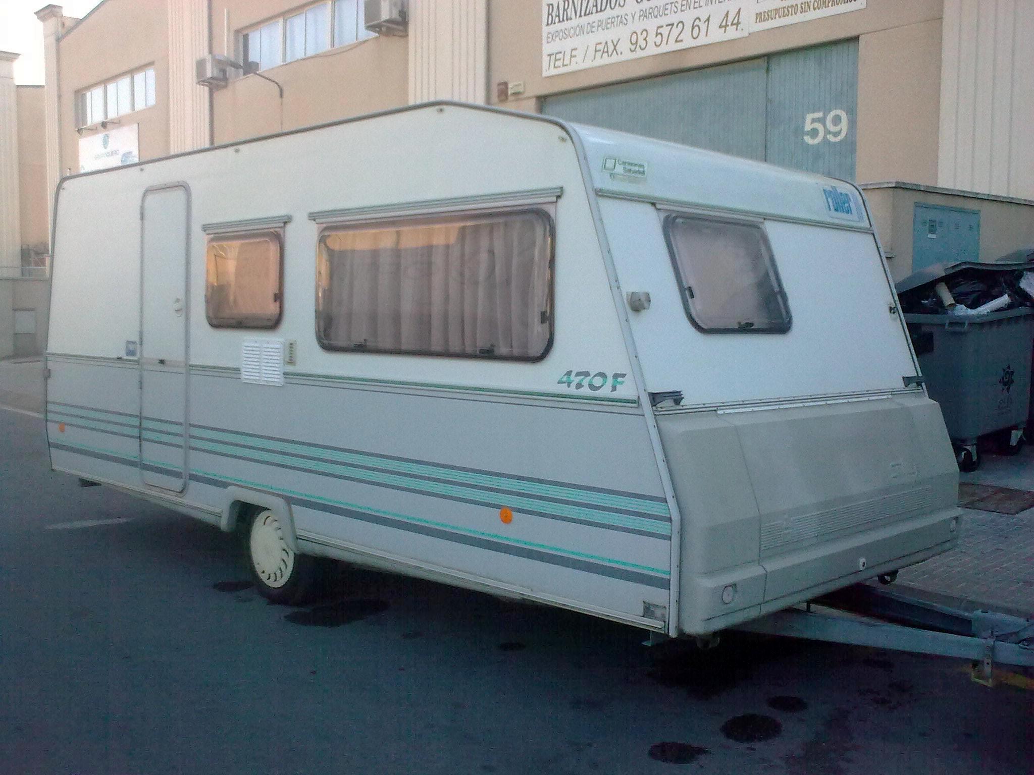

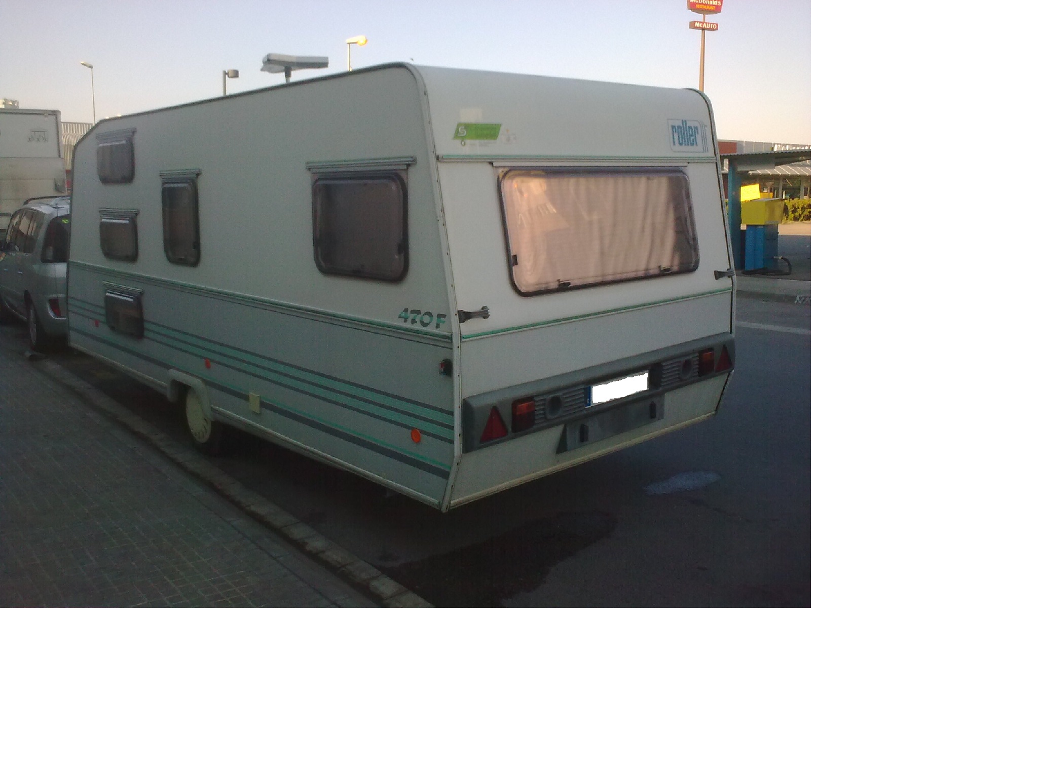

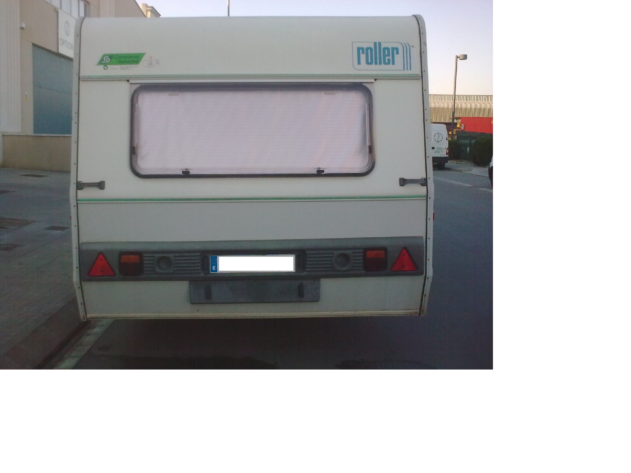

Esta es la caravana en cuestión, y una vez finalizada la reforma fase I, queda la reforma fase II, osea la que corresponde al exterior, también integral, tengo una idea bastante clara pero desde luego admito sugerencias, por cierto, como leches haceis con el paint eso de pintar la caravana, explicarmeloooooo, por favolll!!!

En fín, resumiendo, cosas realizadas:
-instalación de luz
-instalación de agua
-instalación de antena de tv y colocación de la antena.
-colocación del techo
-colocación del suelo
-revestimiento de paredes
-refuerzos entre techo y suelo mediante paredes, separatorias.
-mueble de armario de 80 cm. de ancho
-cajonera 5 cajones de 100 cm. de ancho
-mueble bajo lavabo de 80 cm. de ancho
-mesita de noche de 50 cm. de ancho
-cortinas
-colocación de mosquiteras-foscourit
-construcción de litera (2 camas de 185x70, cama individual 185x70 y cama de matrimonio 190x135, todas ellas con un arcón debajo, menos la litera de arriba, claro,jejeje...
-colocación de luces 12v. enchufes e interruptores...
No sé, y alguna cosilla más que debe quedar por ahí. Si queréis más detalles no dudéis en decírmelo o necesitáis alguna foto más o lo que sea con tal de colaborar.
Os pido disculpas de antemano si no he seguido algún protocolo pero no tengo apenas experiencia en ésto de los foros, aunque reconozco que me ha gustado lo que hasta ahora he visto, se aprende muchísimo.
Lo dicho, amigos, estoy abierto a cualquier sugerncia que me propongáis, sobre todo a la reforma exterior que abordaré tras el verano, posibles logos o dibujos, elección de colores, pintado de bajos, de todo de todo...SALUDOS Y BUEN VERANO PARA TODOS!!!!!

En cuanto al exterior, al margen de posibles gustos en acabado, sólo te aconsejo la aplicación de pintura de caucho para los bajos, aunque seguro que ya lo tenías previsto...

Para pintar la caravana (mejor dicho la foto) yo lo hago con el paint, pero con Corel, o con "potochop" seguro que es muchiosimo mas facil y rápido.
Con el paint hago formas de un mismo color (uno que destaque) en toda la caravana, solo dejo las cosas que no pintaré como perfiles, ventanas, rejillas etc y despues la guardo en BMP, para los vocetos sustituyo el color por el blando y sobre esto unas rallas o lo que quiera pintar.
Como digo es muy pesado, con los otros programas con la barita magica es mas facil. Pero el Paint lo traen todos los ordenadores.

¿como bloqueas los cajones para el viaje?

¡ veo que no llevas matricula roja , sacala si no quieres tener problemads , yo la tengo...

la llanta k llevo es 175/80 R14 i.c. 99.
no llevo matricula roja porque la caravana marca en ficha tecnica 730 kgs.

latacitadeplata, los cajones quedan fijados en viaje mediante una barrita cromada que pasa a través de unos cáncamos, queda muy bien sujeta (si te fijas en la foto, creo que podrás verlo)
