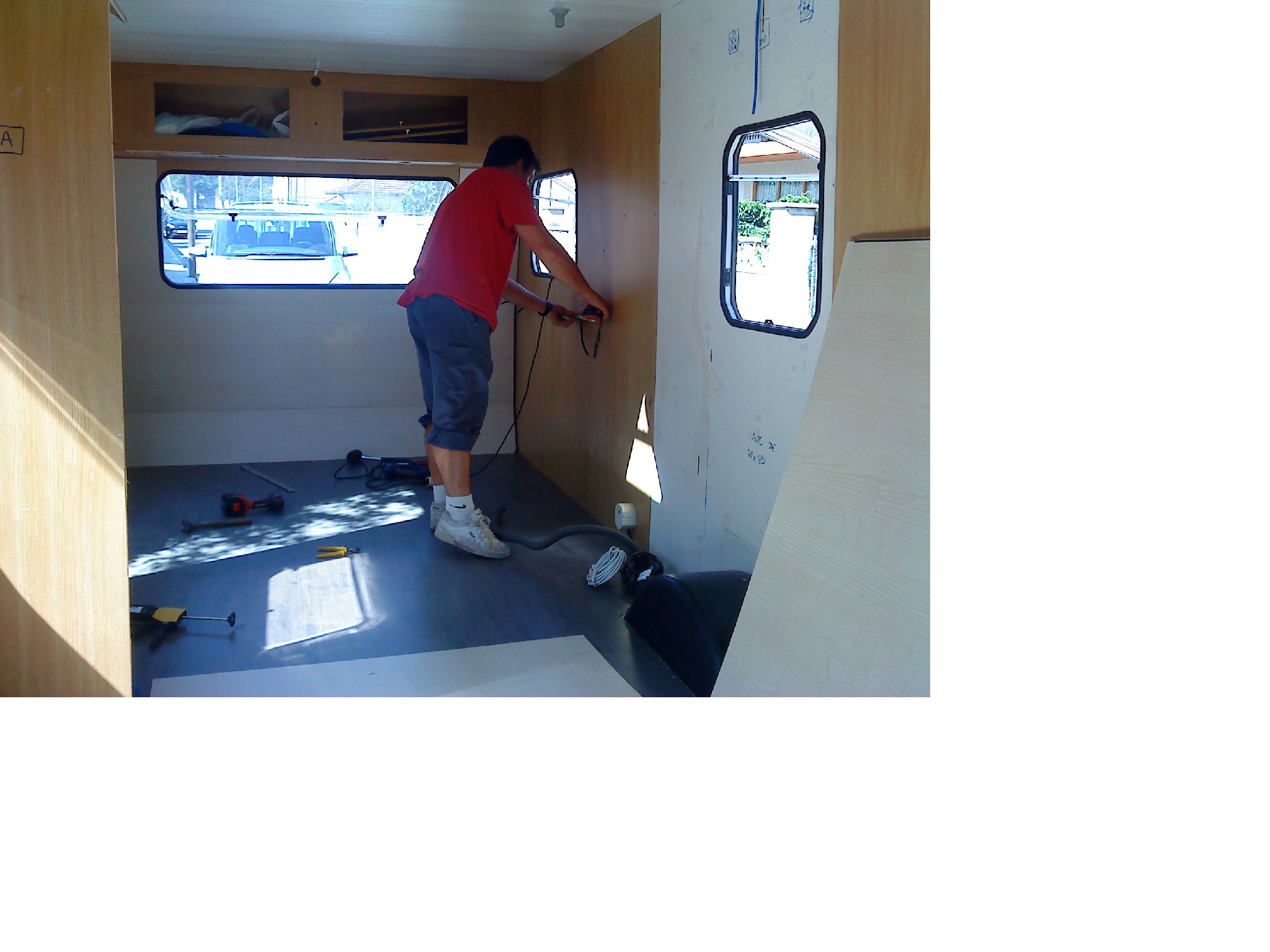

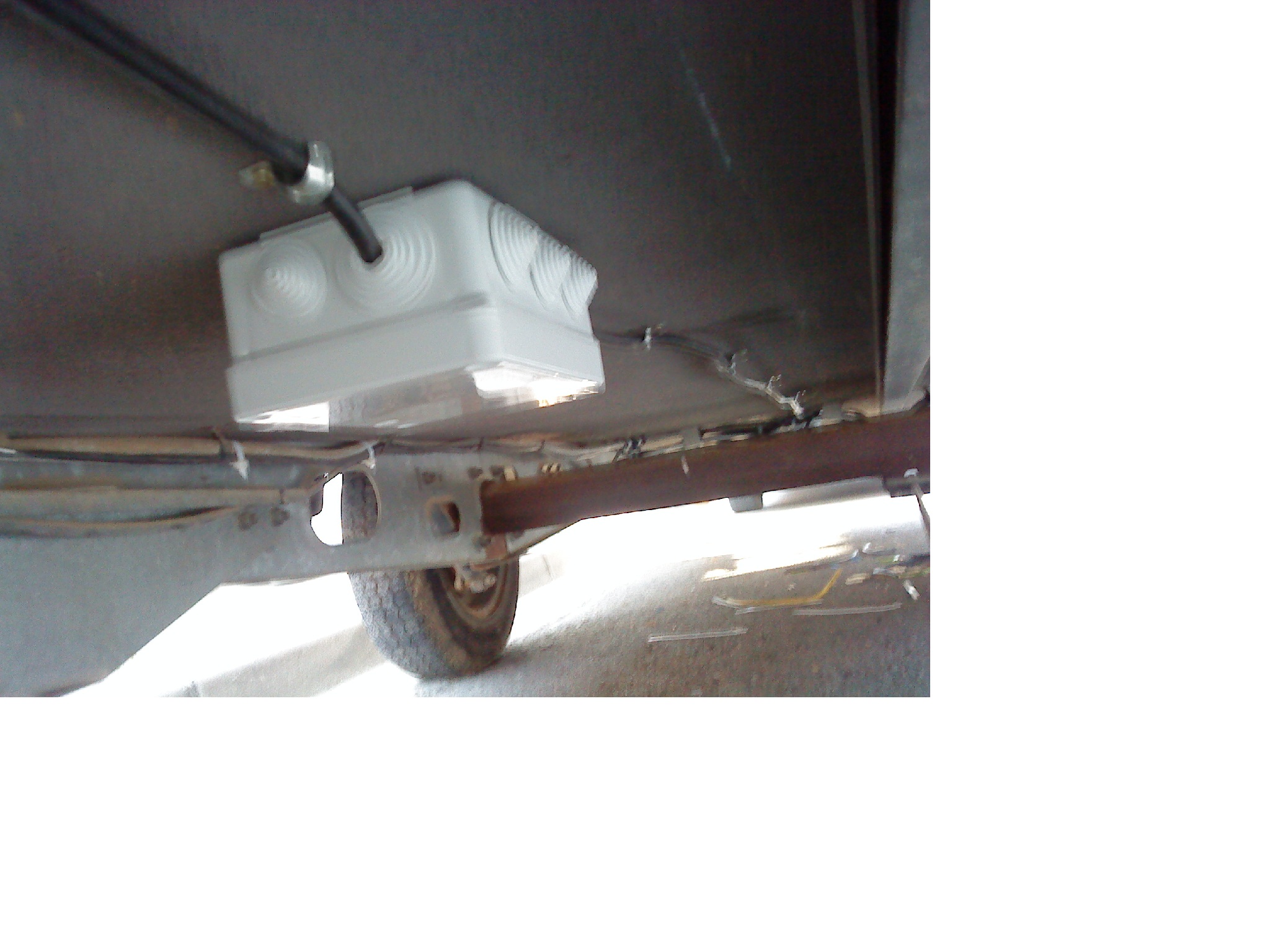

Bueno, prosigamos...

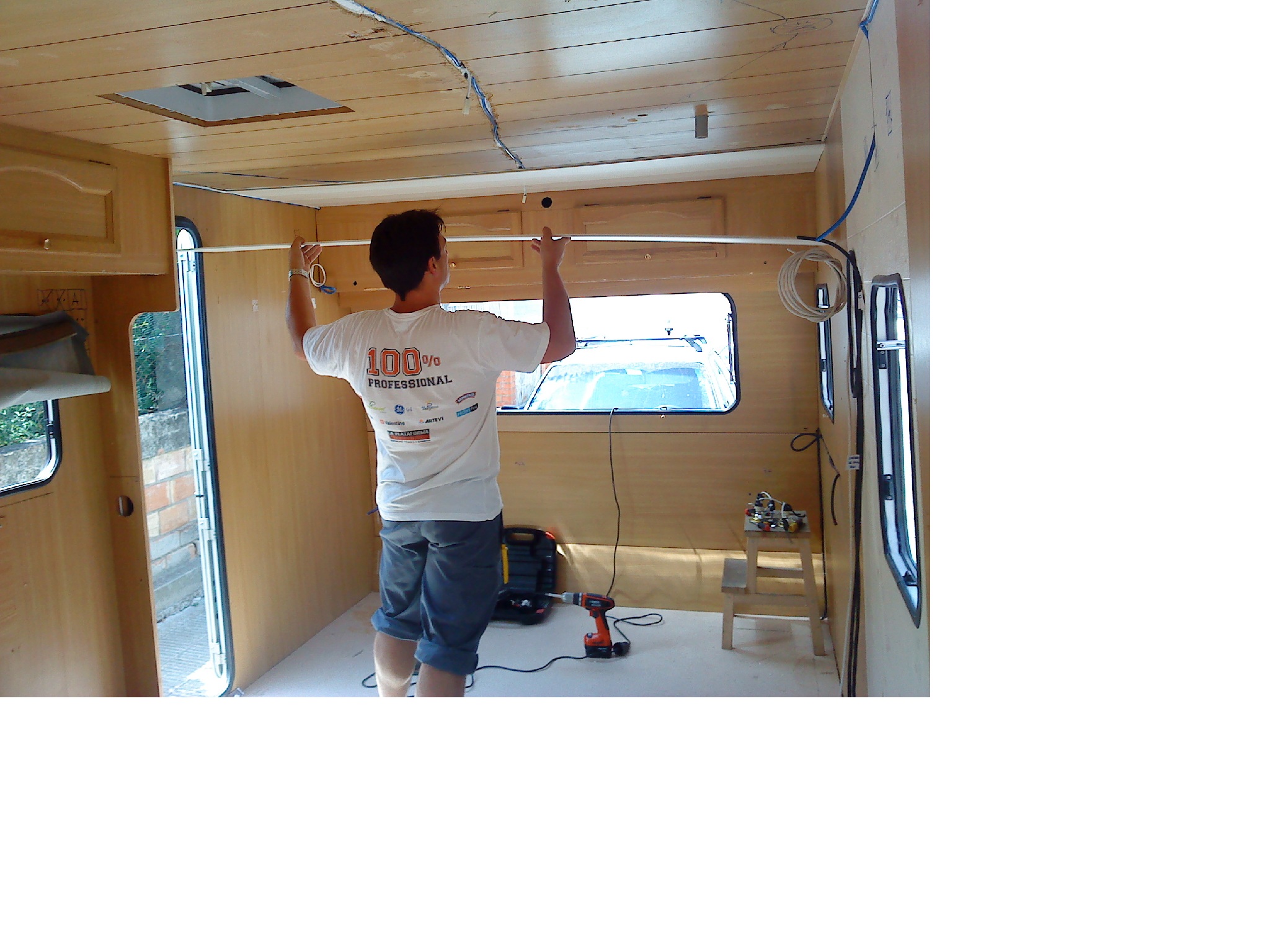

La instalación eléctrica...aproveché y mediante cable antihumedad y cajas estancas de empalmes, hice que parte de la instalación fuese por la parte baja de la CV, todo ello bien cogido mediante bridas metálicas, ésto hizo que fuese algo más sencillo...
maralmar
Mensajes: 88

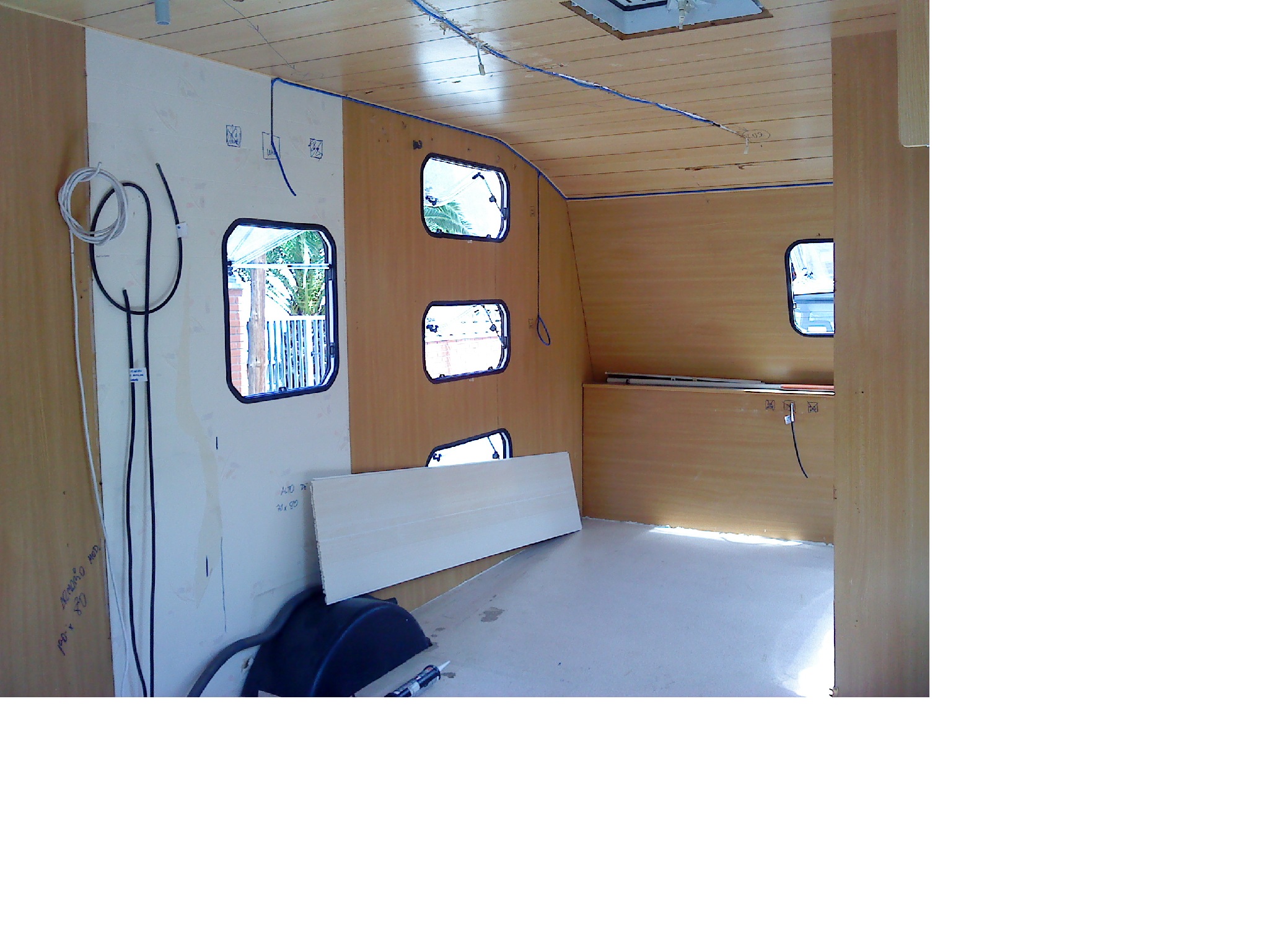

13-Agosto-2010, 19:58:36 »
La instalación eléctrica interior, planteé donde quería los nuevos enchufes, puntos de luz e interruptores y pasé los cables de 2.5 y 1.5 respectivamente, he hecho dos líneas una a 220 v. (enchufes) y otra a 12 v. con dos transformadores independientes uno para las luces de techo y el otro para las demás lucecitas. Las miniregatas que veis para pasar los cables, no afectaron al alistonado ya que el grosor del tablex de paredes y techo daba para tapar el cable.

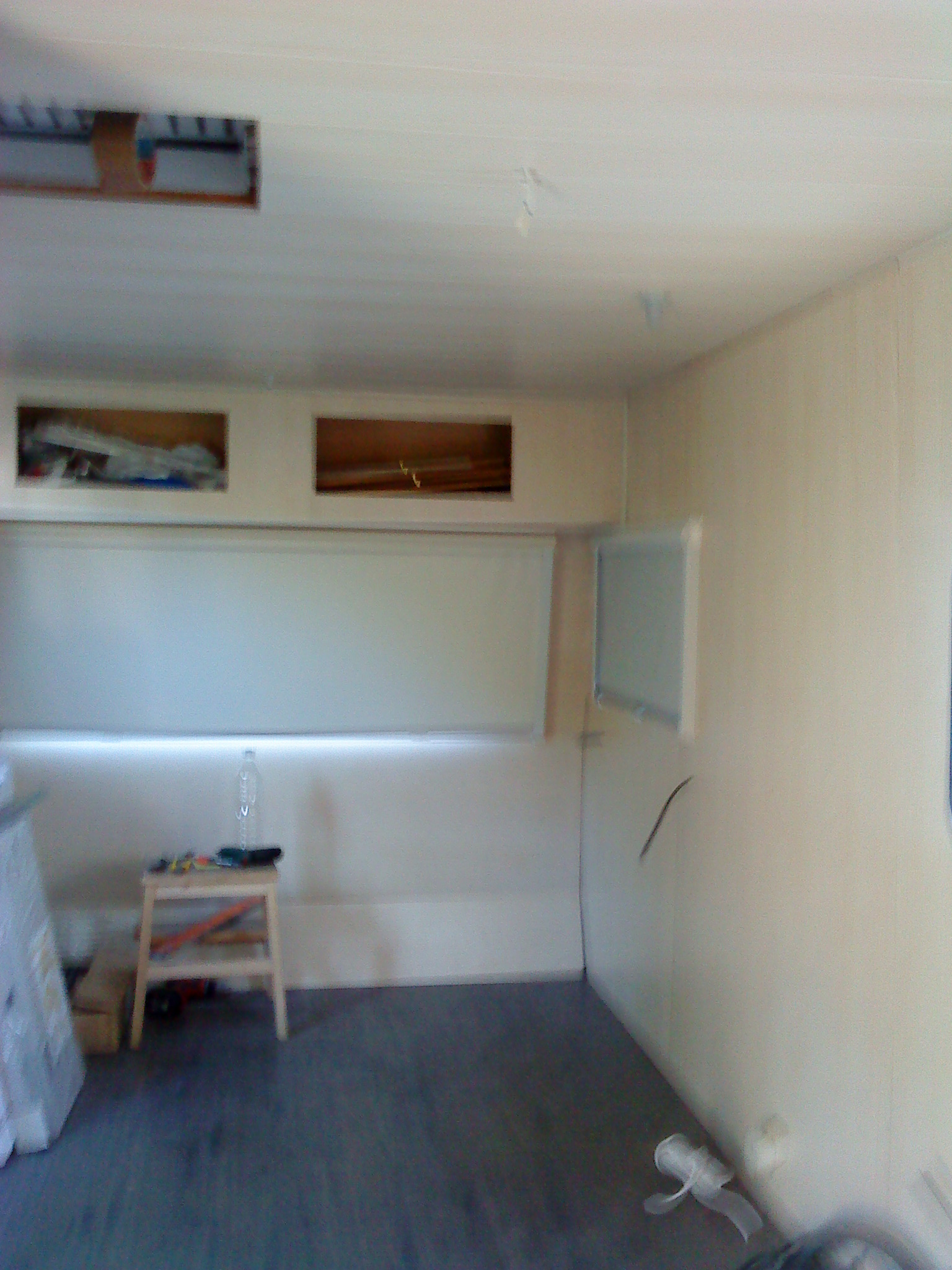

13-Agosto-2010, 20:07:25 »
Aquí comencé a colocar el techo, pvc de grosfillex comprado en leroy&merlyn (parece esto la revista casa y jaardín!!!), el techo pesa poquito y va fijado de dos formas, primero con una pega o cola espaecial para temperaturas extremas (de -20 a 90º) bueno el bote vale una leche!! y en cada pestaña del machiembrado con clavos sin cabeza de 15 mm.

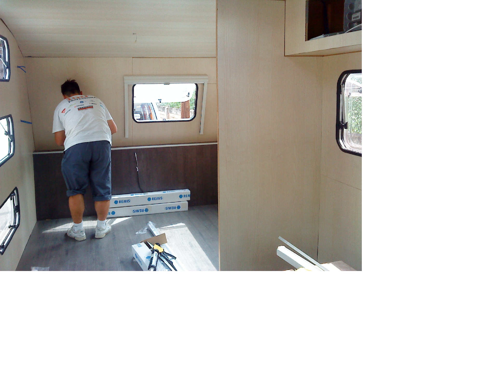

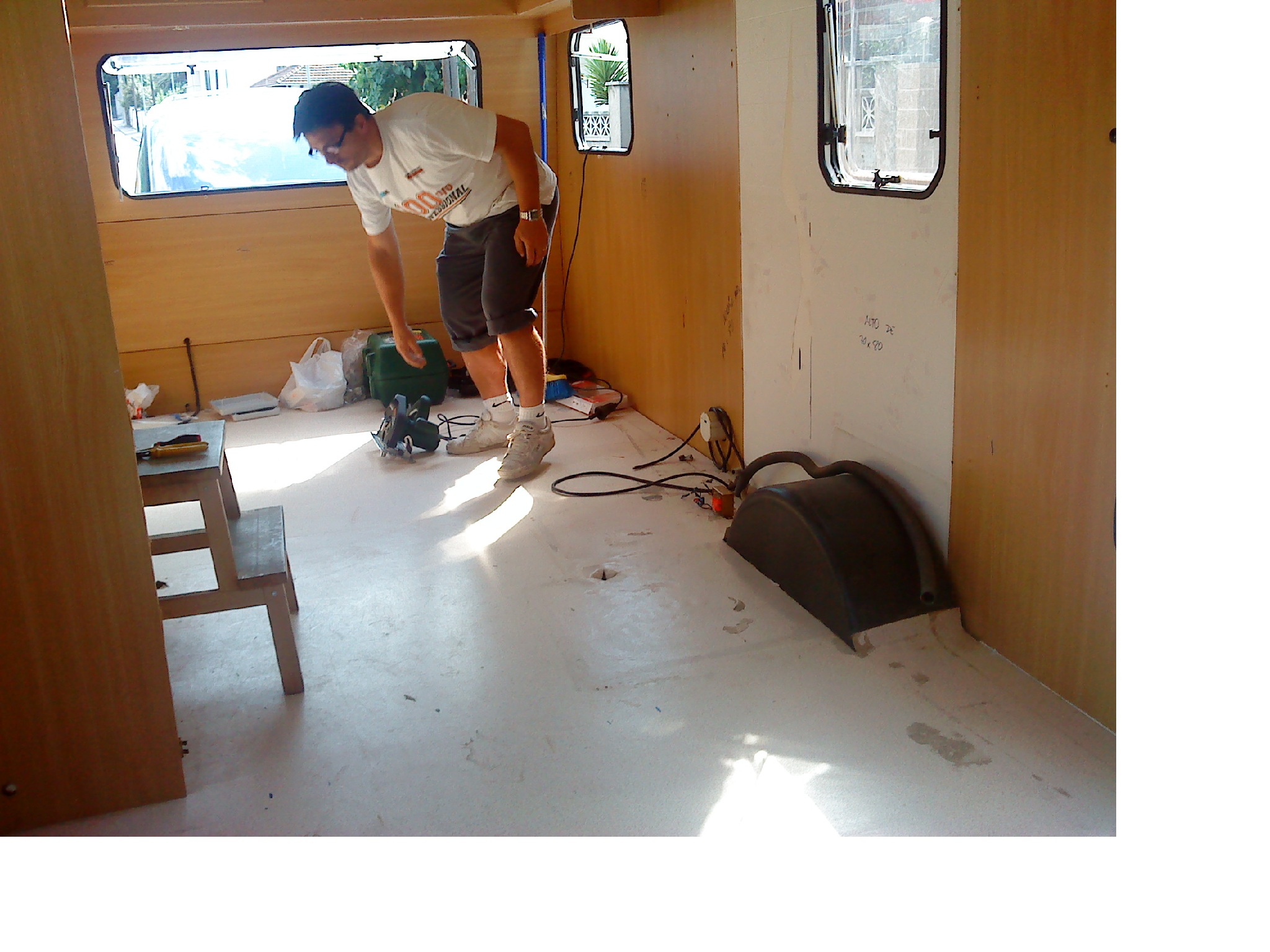

13-Agosto-2010, 20:13:57 »
Una vez colocado el techo, procedimos a la colocación del suelo, para ello utilicé un parquet sintético de flint color grisáceo mate, muu bonito pa nosotros... reconozco que es pesado éste parquet (resina y una lámina de aluminio), pero es casi indestructible no le afecta nada la humedad y es hiper resistente...

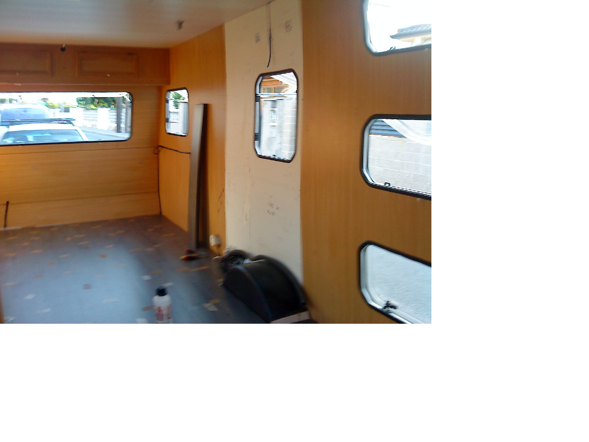

13-Agosto-2010, 20:19:24 »
Pues bien, una vez finalizado el techo y el suelo, pues le metimos mano a las paredes, lo más joíoooo, cuantas formitas tiene la caravanitaaaa!!!
pues nada pasiensia y poquet a poquet como dicen por mi tierra...

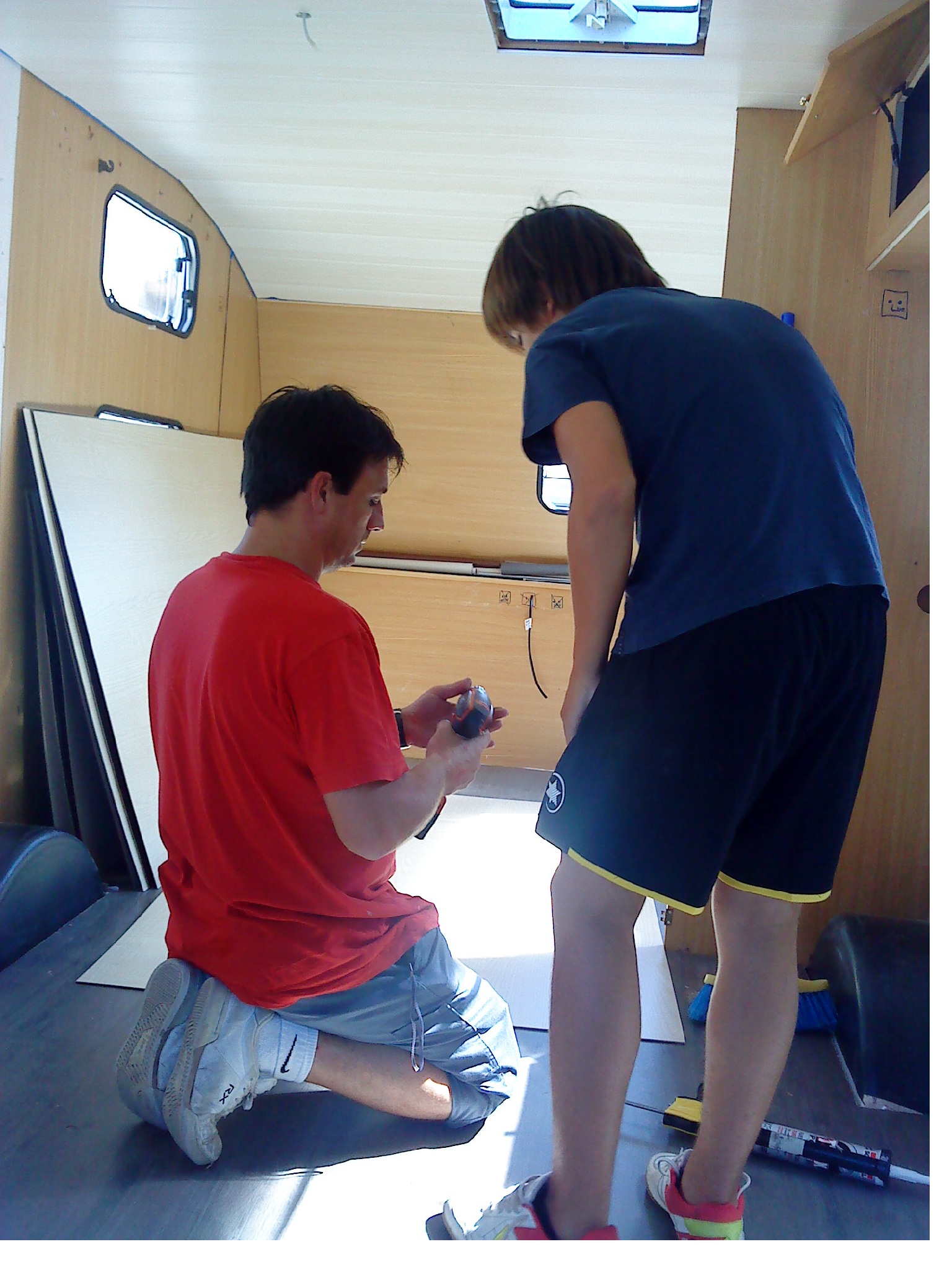

Mensajes: 88

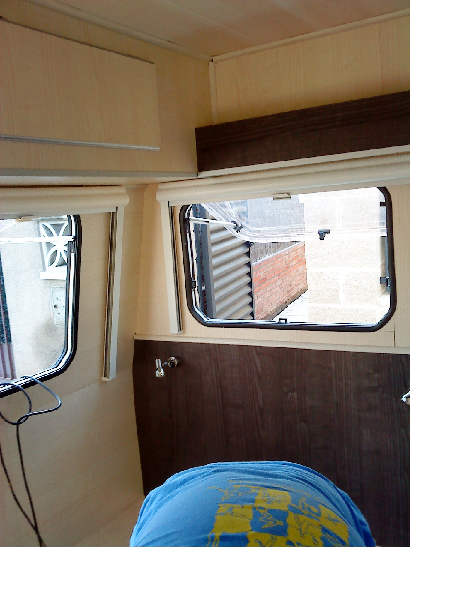

13-Agosto-2010, 20:26:23 »
Ah! se me olvidaba, la paredes las revestí con tablex de 3 mm.en dos tonos (fresno claro y oscuro) el grosor me permitía, no sin alguna dificultad, que las gomas de las ventanas cogiese el canto del tablero, de paso os presento a uno de mis guapisimos ayudantes...je,je,je es uno de mis niños....

13-Agosto-2010, 20:30:14 »
Más paredes, costó, costó lo suyo...

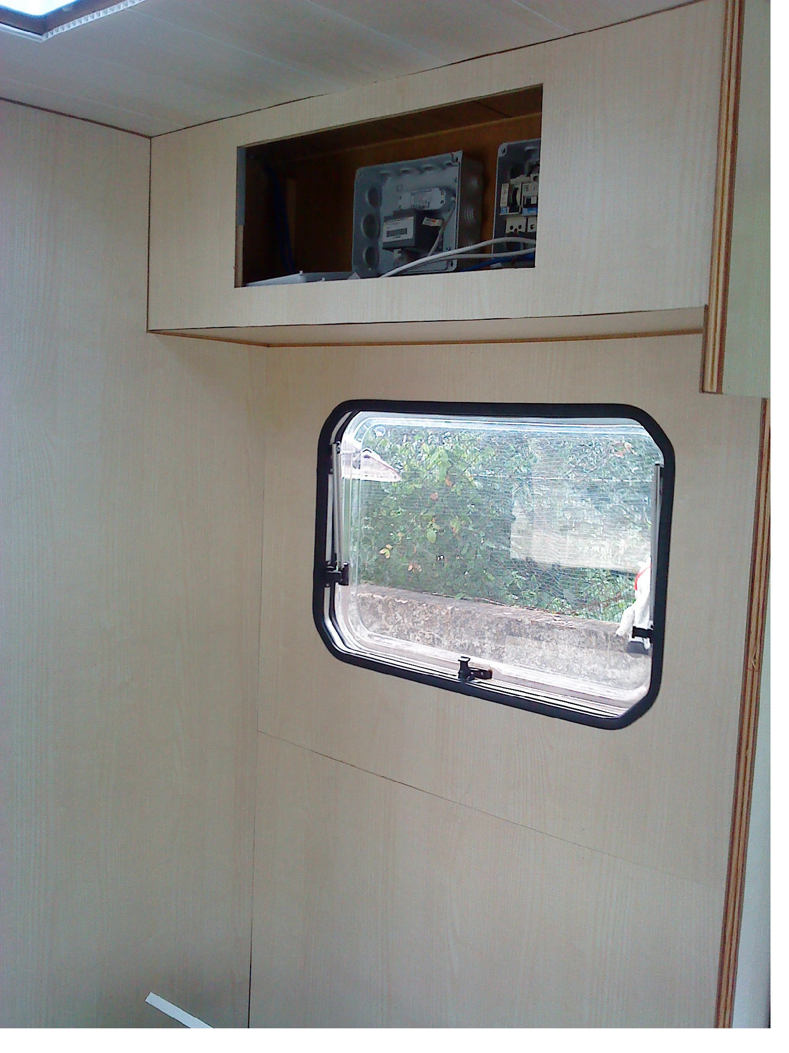

13-Agosto-2010, 20:55:22 »
La nueva ubicación de los magneto térmicos o diferenciales.
También deciros que la "nueva" CV, no dispondrá de baño como ahora entendemos ni tampoco de cocina ni nevera (se estropeó), todo esto se ha sustituido pos algo más de armario y una cajonera.

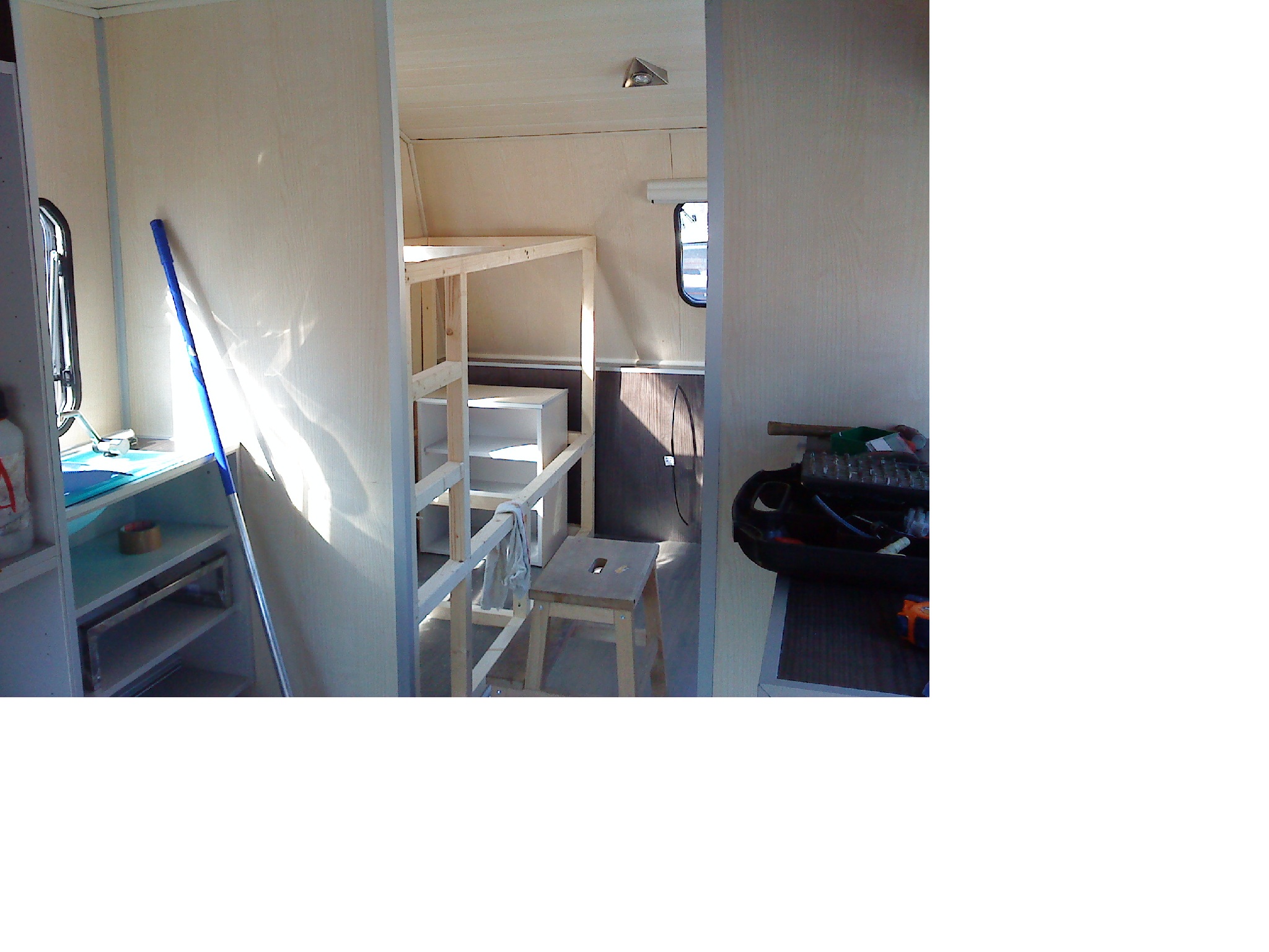

13-Agosto-2010, 21:26:27 »
Bueno, aquí podéis ver varias cosas, una de ellas es el armazón de la litera, hecha con listón de abeto de 45 x 45 mm. y como la litera la cama de matrimonio y la individual, por otro lado un panel separador hueco pero alistonado con listoncillos de pino y además hace de refuerzo entre techo y suelo de la caravana, es el que sustituye la pared del antiguo baño y hablando del baño, podéis ver lo que será el nuevo baño...osea, una pica con un bajo mueble, para nosotros, es todo lo que necesitamos, interiormente nos da bastante amplitud.

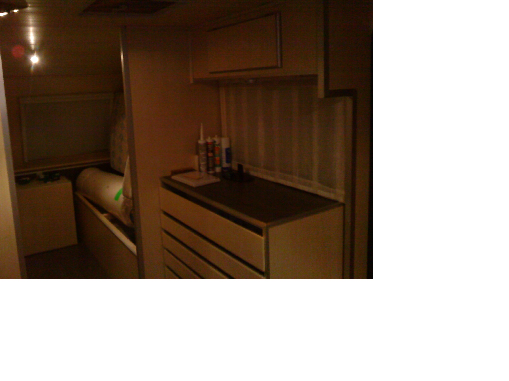

13-Agosto-2010, 21:37:30 »
Ya va quedando menos,,, aquí podéis ver la cajonera en el sitio de la cocina y la nevera.
maralmar
Mensajes: 88

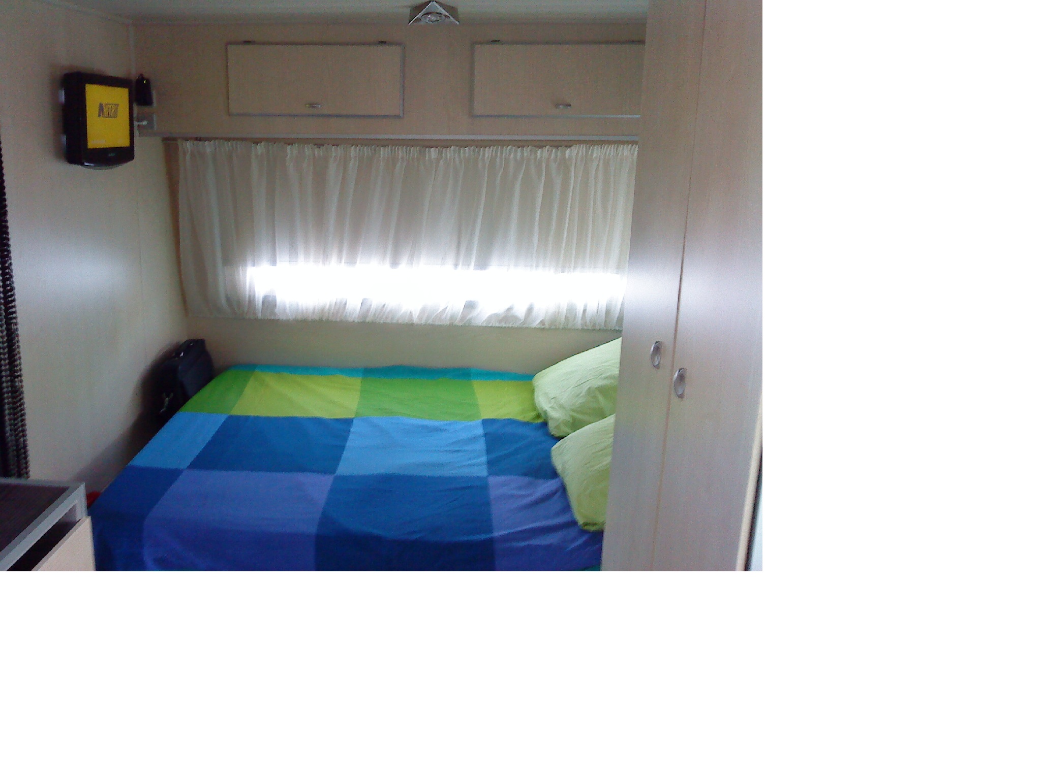

13-Agosto-2010, 21:45:35 »
Bueno, saltándome los rematillos, éste es el resultado final, creo que ha ganado bastante en claridad y espacio y a nosotros nos ha gustado mucho el resultado, siendo sinceros, nos ha salido mejor de lo esperado...
Cama de matrimonio:
