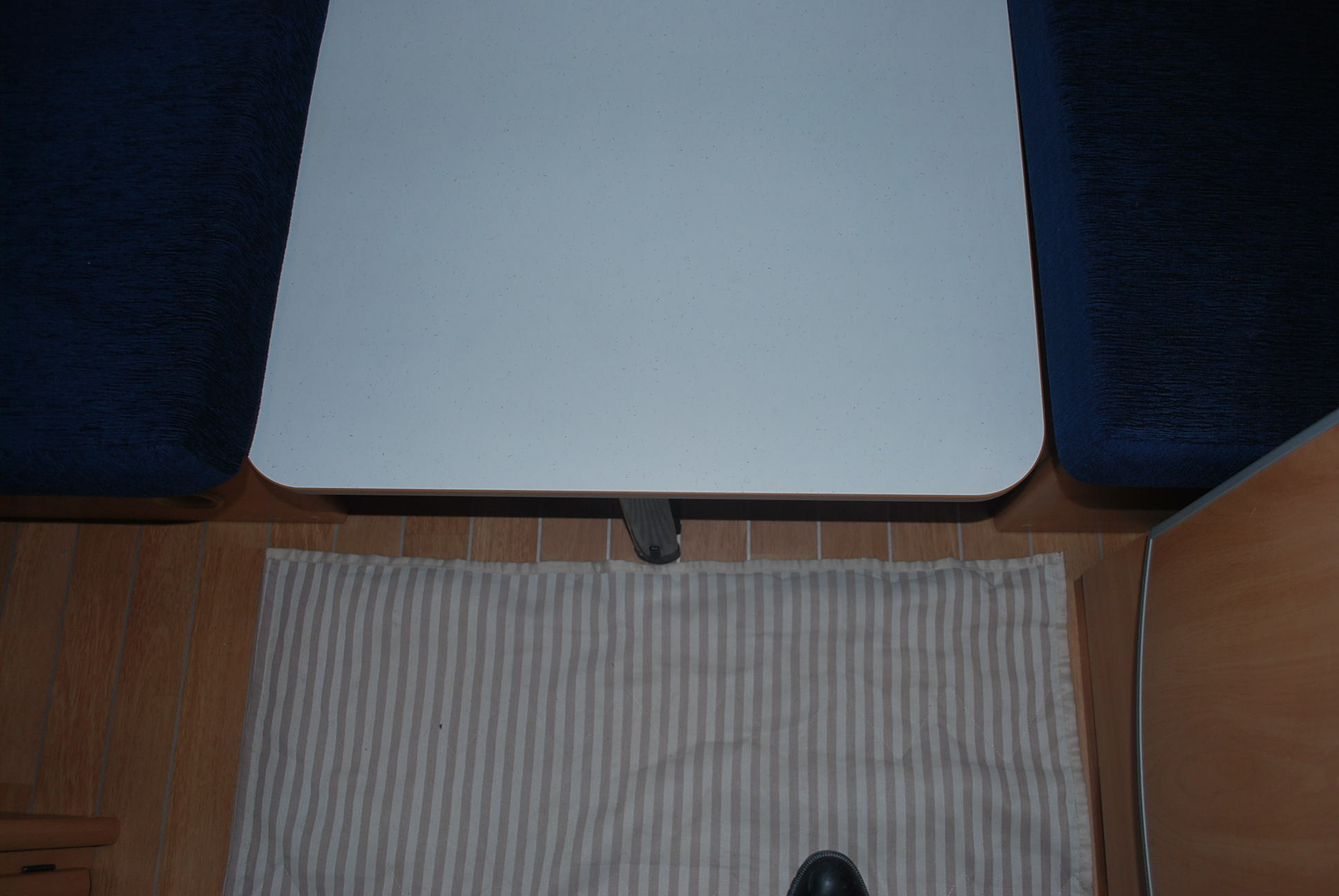

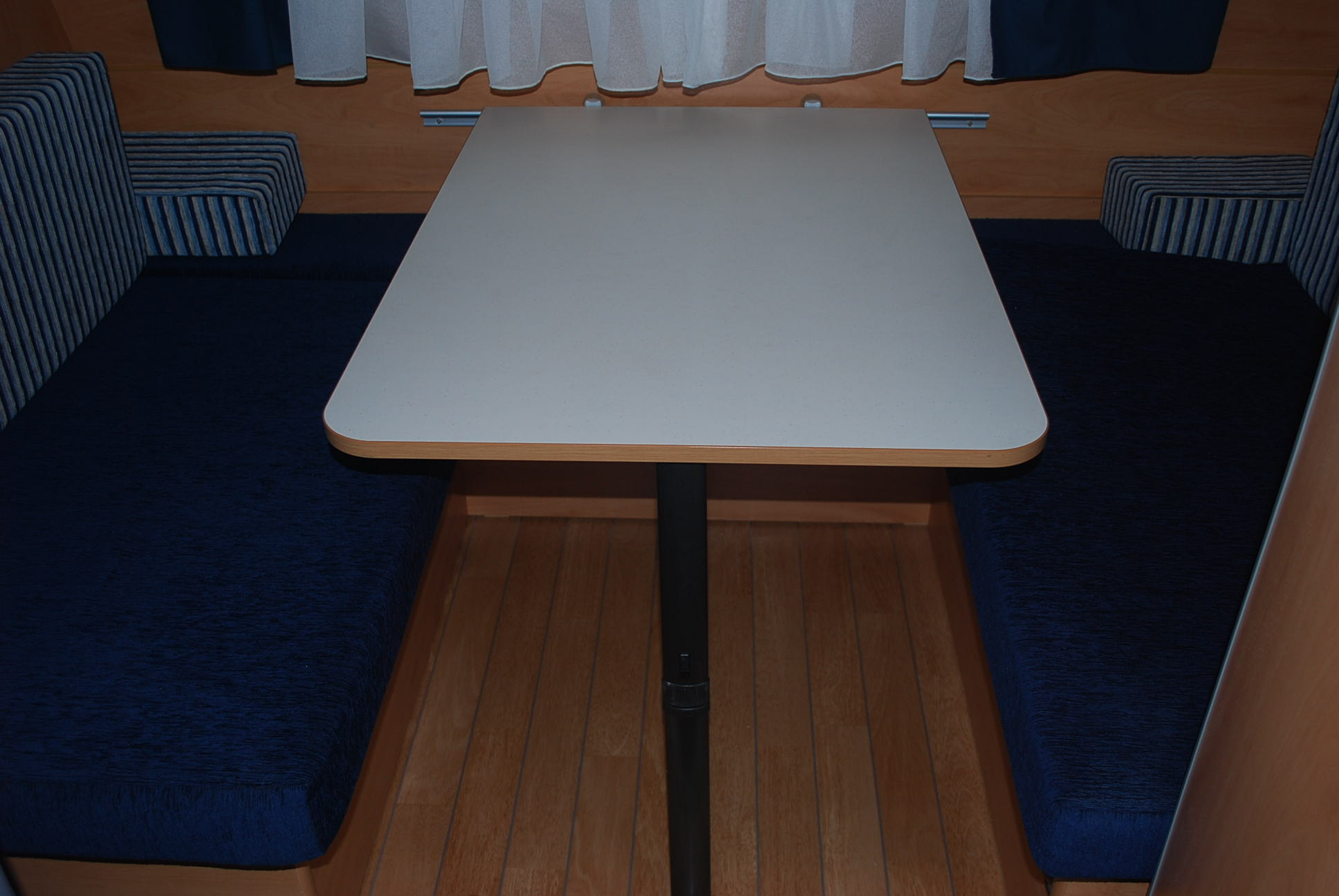

Cuando transformamos el salón-comedor en dormitorio sobresale bastante la mesa; lo suficiente como para no dejar abrir la puerta de la nevera ( que es de 1 puerta ) como para poder abrir la puerta del congelador ( que es abatible ).
Tenía pensado hacer un brico que solucionase este problema y, a la vez, que quitara la "famosa" madera donde descansa la mesa. Pero con la ayuda de las "féminas" por lo menos el primero lo he resuelto. Gracias a Mabel, esposa de José ( Pulpo ), que comentando con la mía este problema dijo lo de cortar un trozo.

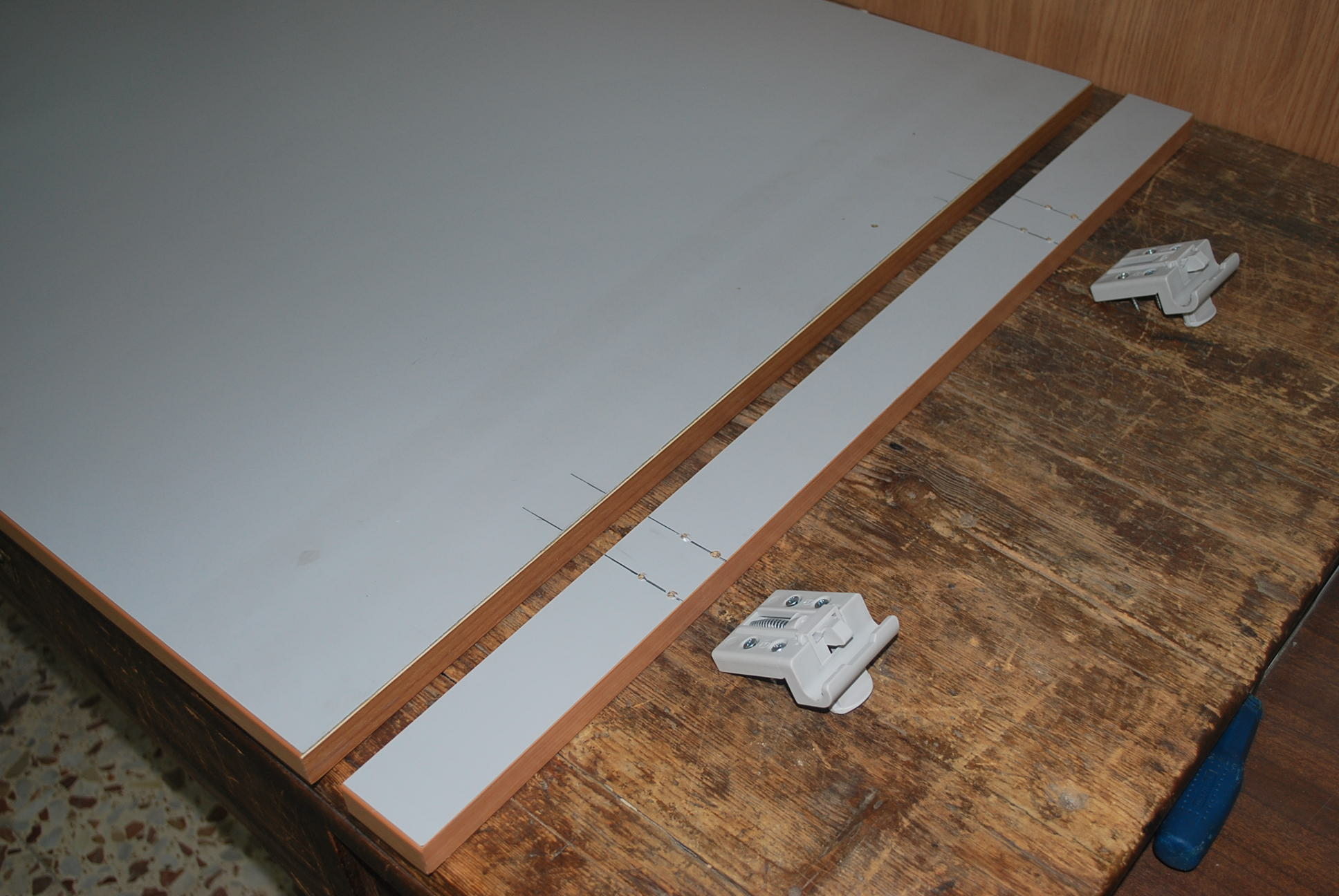

Dicho y hecho. Después de medir he pensado que 5 cm serían suficientes. He llevado el tablero a un almacén de madera donde lo pueden cortar y lísto. El tablero lo he presentado con la cara visible hacia abajo, para que el corte salga más límpio, que es el que se vé.

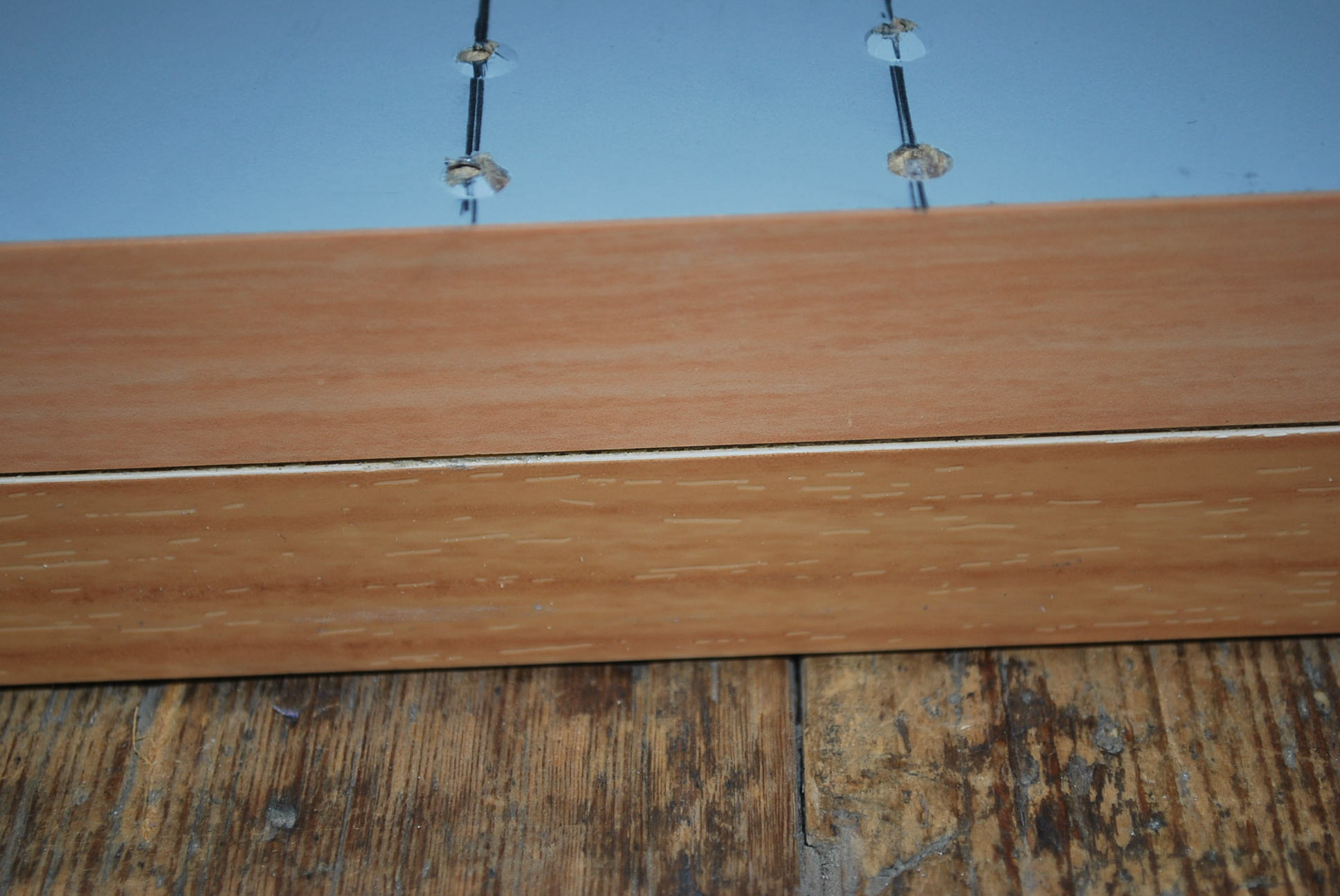

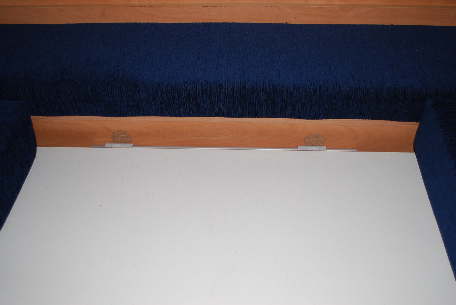

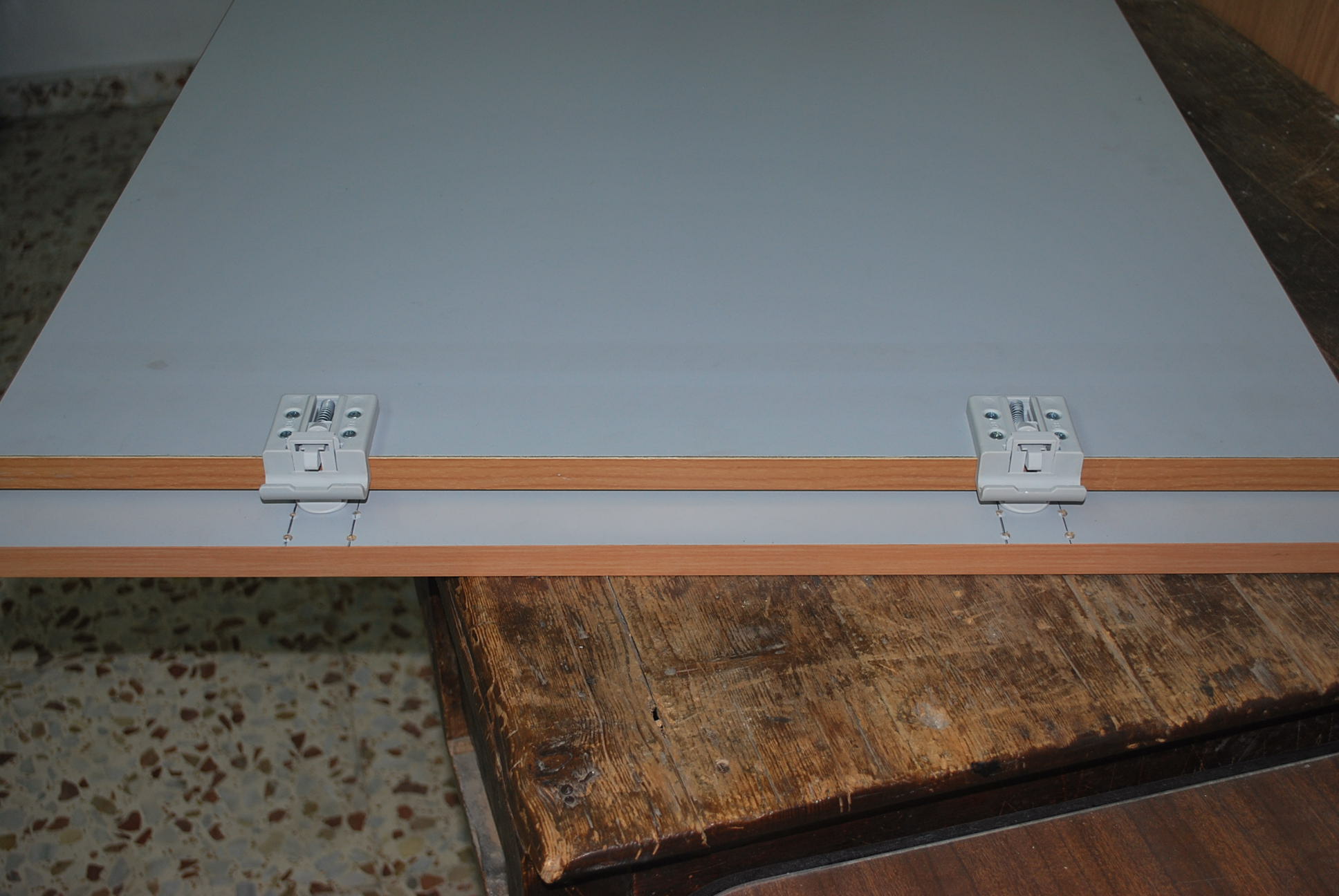

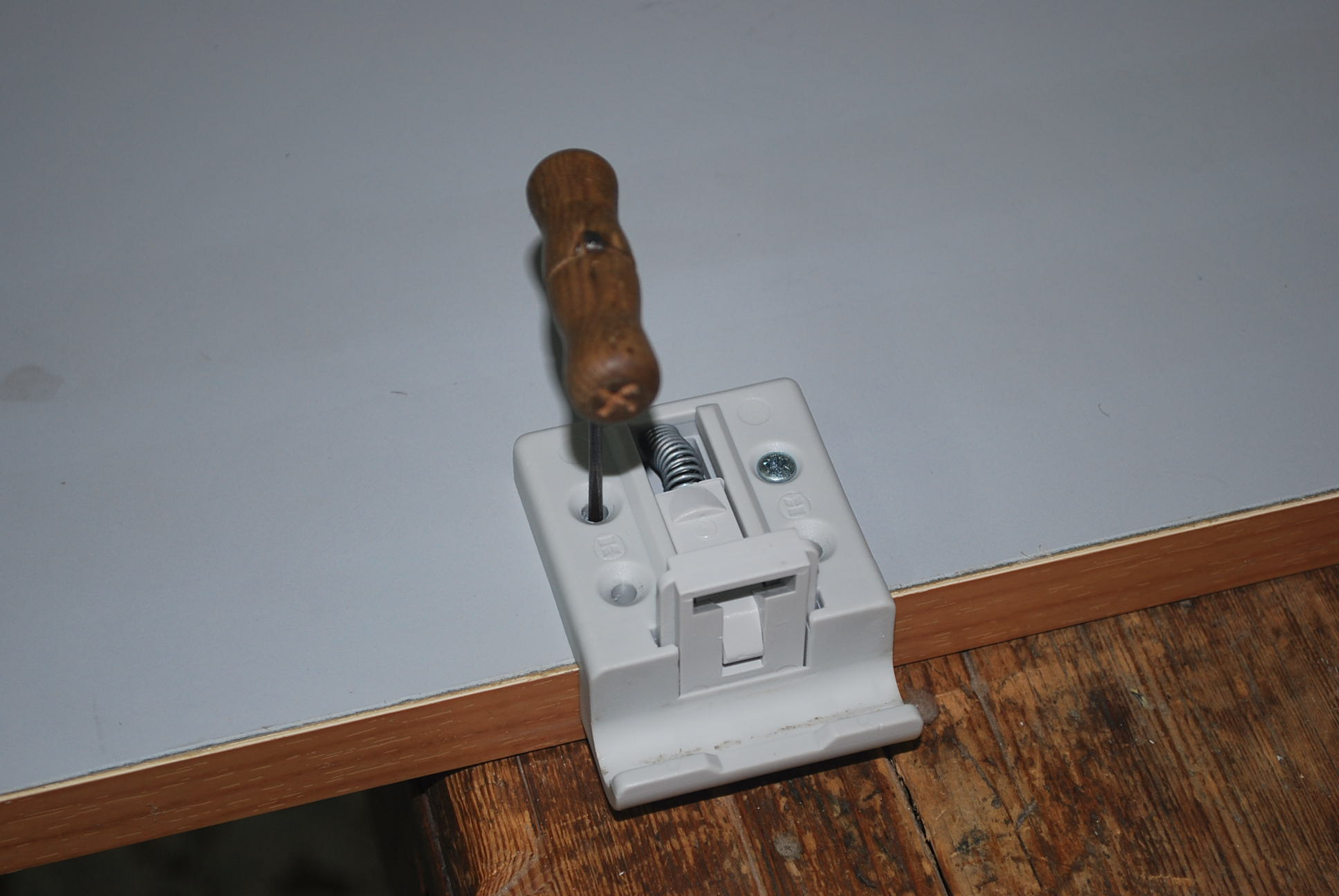

En primer lugar se desatornillan los engarces y se trazan unas líneas con ayuda de una escuadra, para saber dónde van a atornillarse de nuevo.

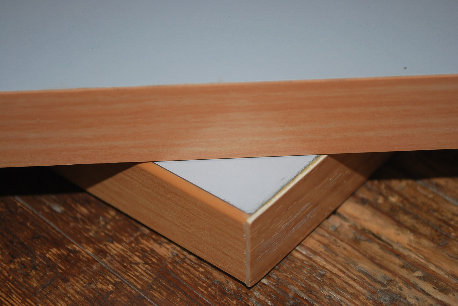

Después le han puesto un "tacón" o "cantonera"  termoadhesivo y queda, sólamente, volver a atornillar los engarces.

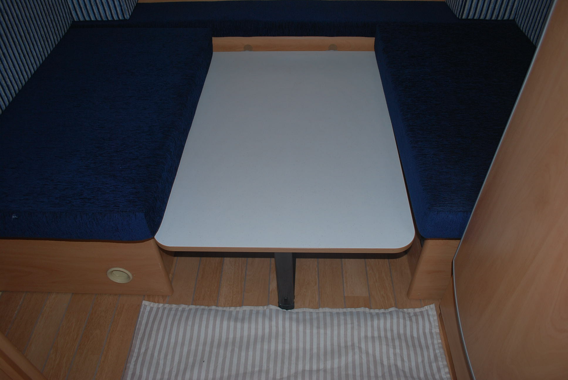

Y este es el resultado:

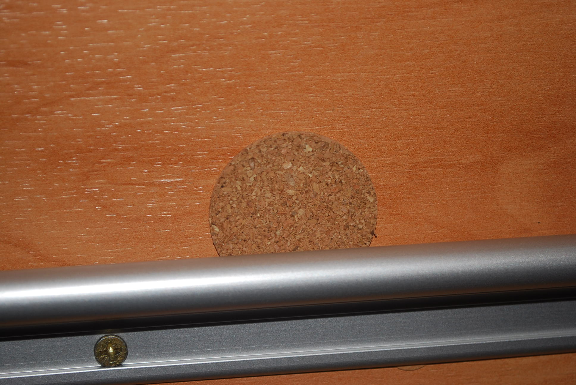

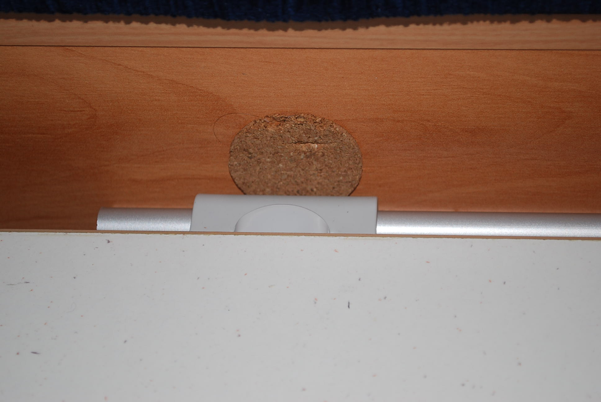

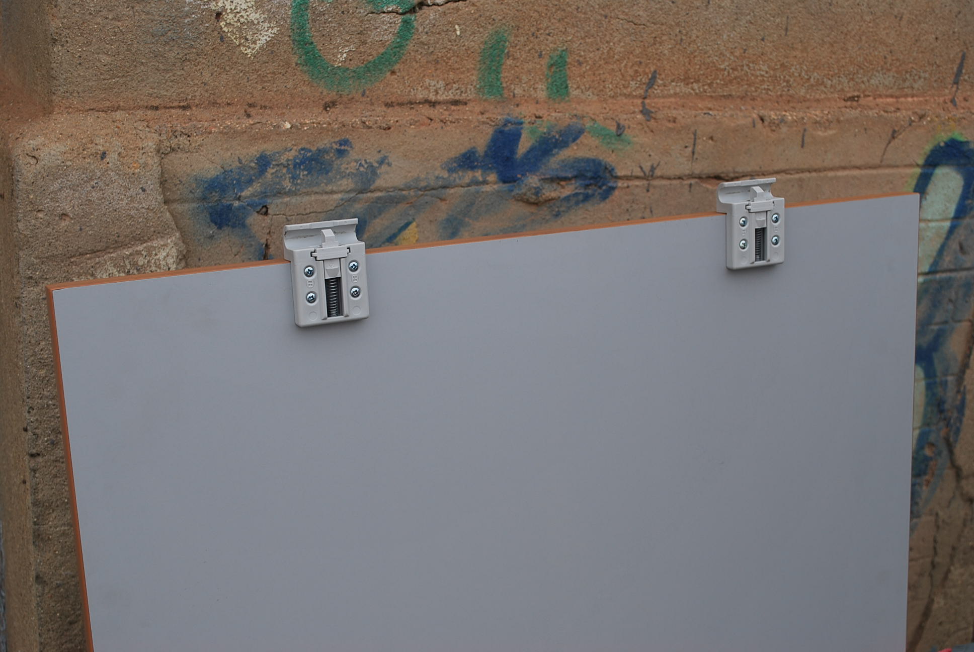

Aprovecho la ocasión para comentaros que en Leroy Merlin compré unos "corchos" adhesivos que me sirven para evitar que los engarces de la mesa estropeen la pared del salón a la hora de presentar y conectar la mesa; los he puesto en ambos sitios, tanto en el lugar de la mesa de salón, como en el lugar para formar la cama:
