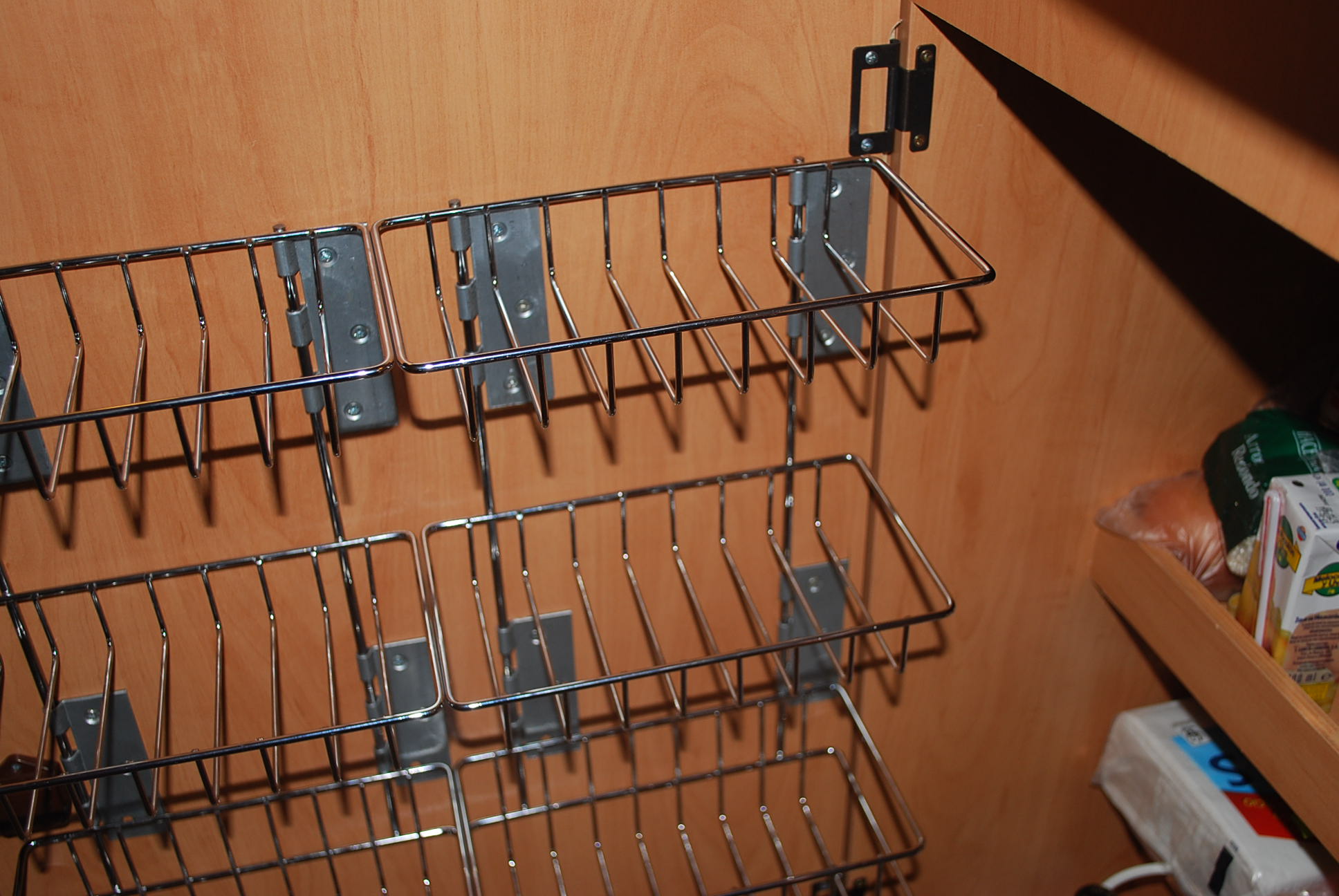

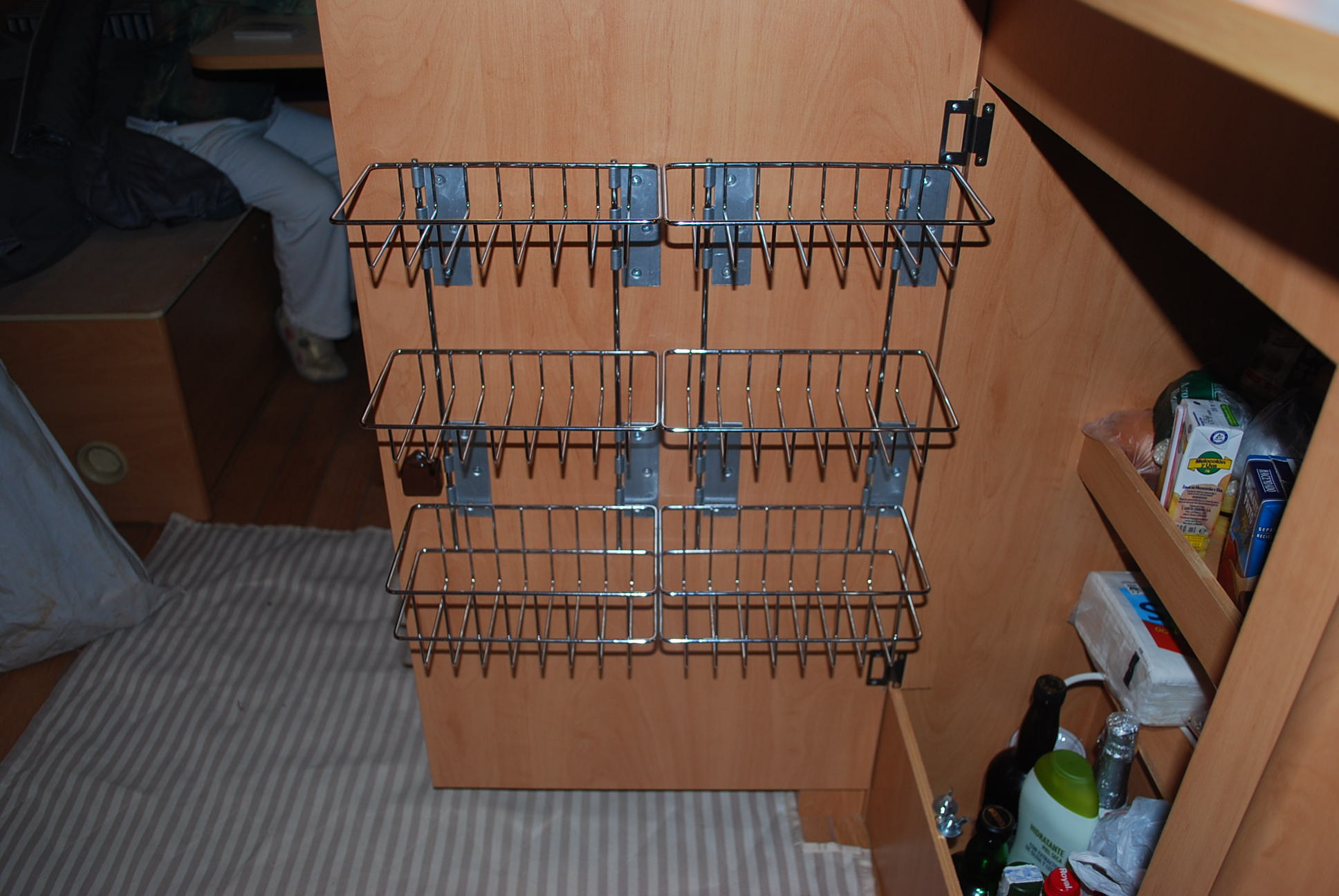

Esta mañana al ir a comprar el alargador Powerblock en el Lidl he visto unas "cestas" para baños que me han servido para lo que estaba buscando, poner unas cestas bajo la encimera, para útiles pequeños y de poco peso.
No están en los catálogos actuales, quizás sean de alguno anterior, pero me han resuelto lo que voy buscando por muchos sitios y durante mucho tiempo..., como Leroy Merlin, Ikea, etc....

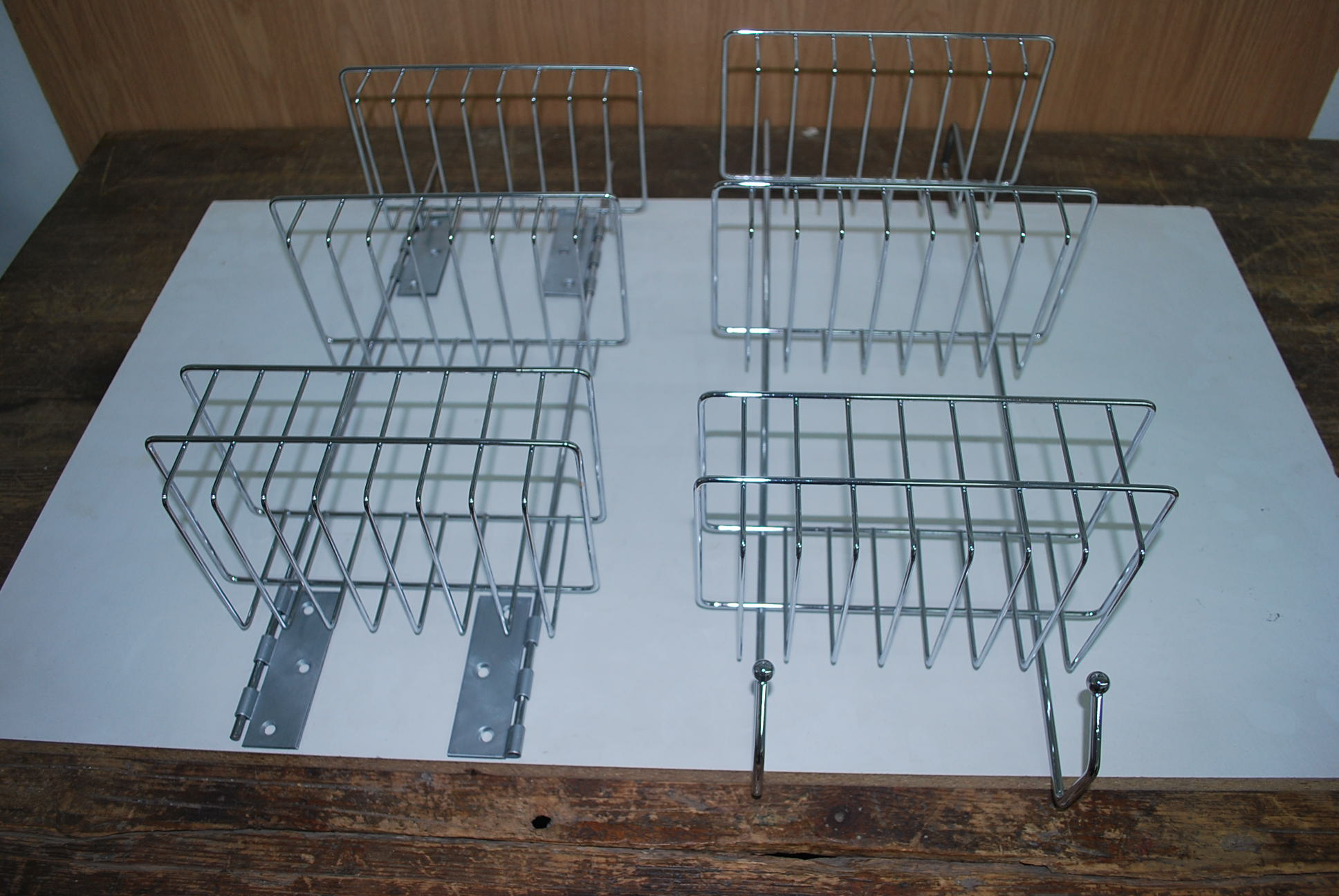

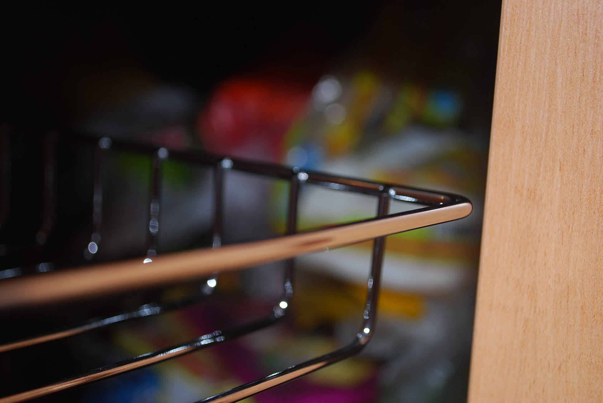

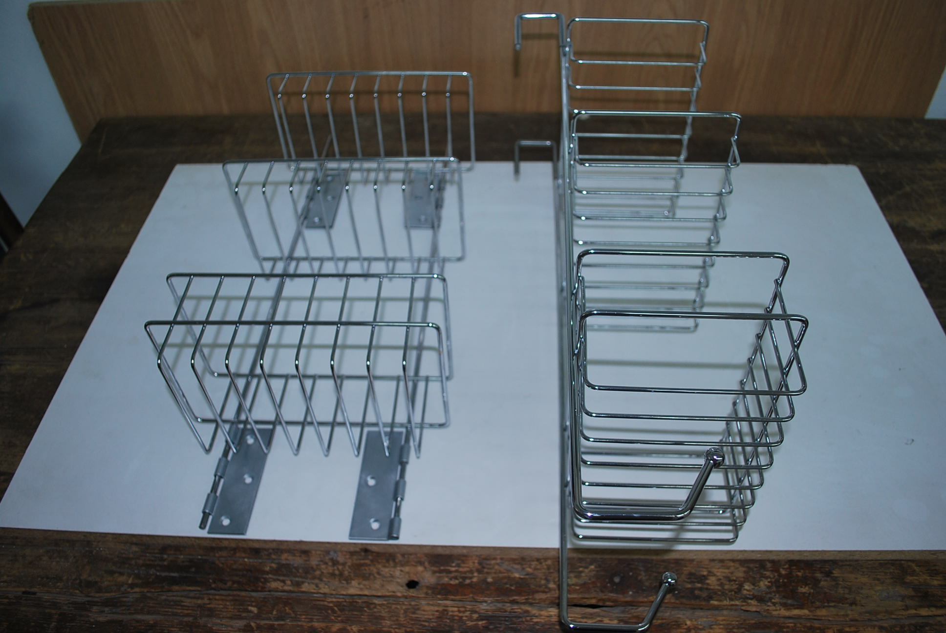

Esta es una cesta de origen y otra "casi" confeccionada. Le he cortado con un arco de sierra lo que me estorbaba. Después he limado los filos....

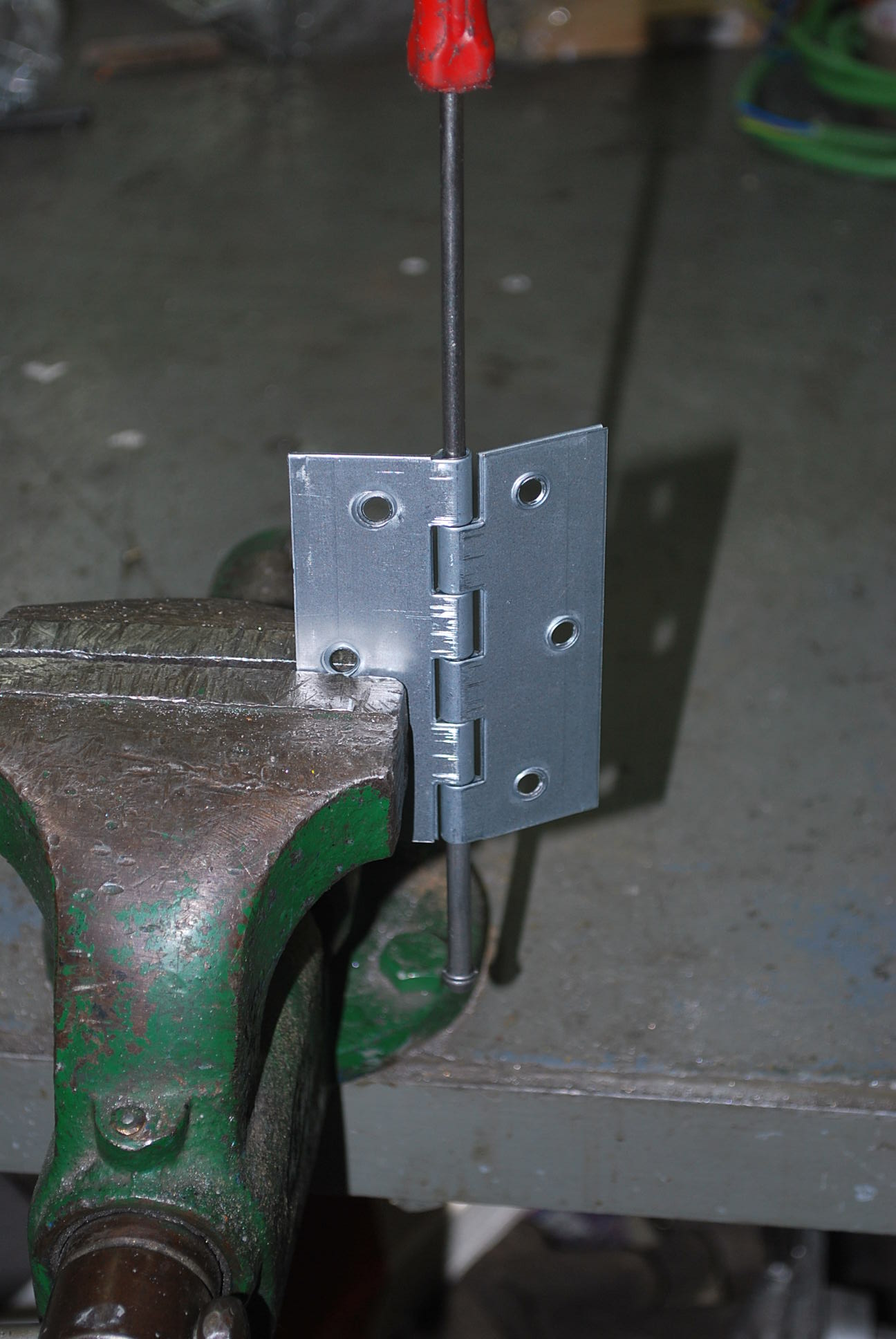

Después he comprado 4 bisagras que he desmontado. El diámetro del eje es similar al de la cesta.
Abriendo las "semibisagras" las he ido colocando en las barras de las cestas, donde la sujetan a la puerta.
Después las he cerrado con la ayuda de un tornillo de banco. Si quedan un "pelín" abiertas las puntas, despúes al apretarse las "dos paredes de la bisagra" con los tirafondos ABC SPAX ( de 3,5 X 16 mm ) quedan bien y juntas....

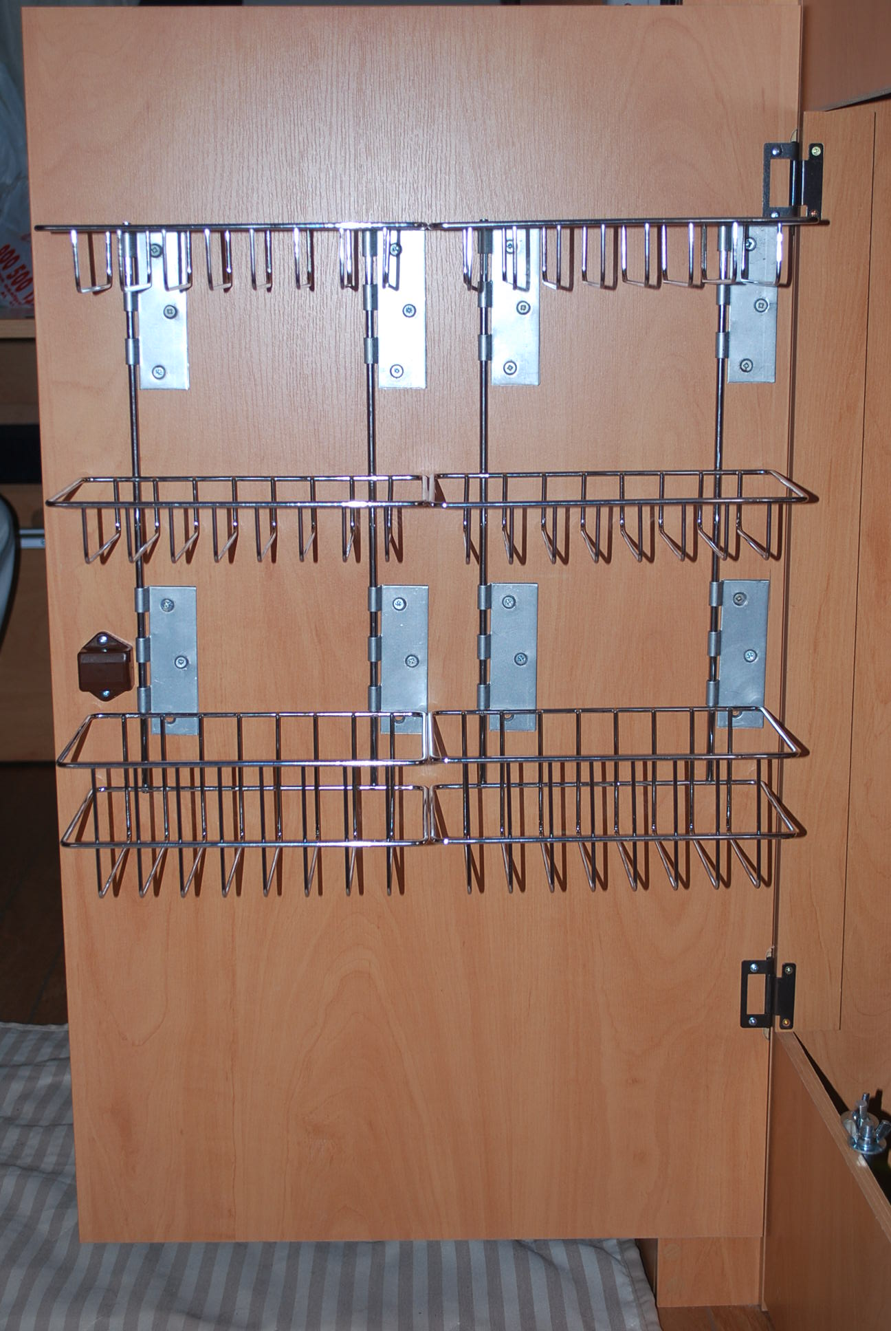

Hay que calcular muy bien antes de marcar y atornillar, ya que hay que "librar"  tanto la parte interior del marco del mueble como la exterior. Al final han cabido 2 cestas y de forma "paralela". El caso es que pasan por el marco un poco justas..., pero lo suficiente...!!!!
Han quedado muy bien. Es un buen lugar para dejar cosas pequeñas como cargadores de móviles, etc., aunque se pueden poner muchísimas cosas....; y es que en una cv todo el espacio es poco....

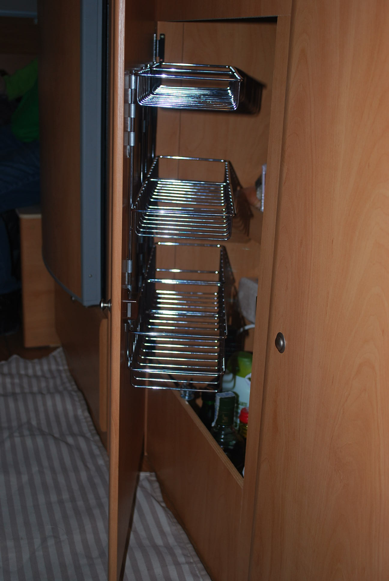

Lo bueno, es que al cerrar la puerta, ésta libra lo suficiente en el interior como para seguir dejando cosas colocadas en las lejas y huecos del interior.
Espero que os guste... A nosotros sííííí...!!!!

magnifica la idea, te ha quedado muy bien, hay se pueden poner muchas cositas, lo que me parece muy aparatoso  el ssitema de fijación con las bisagras, ¿no habria otra forma de fijarlas?, saludos y enhorabuena por compartir el brico.

[quote user="Antonio y Merce" post="62240"]magnifica la idea, te ha quedado muy bien, hay se pueden poner muchas cositas, lo que me parece muy aparatoso  el ssitema de fijación con las bisagras, ¿no habria otra forma de fijarlas?, saludos y enhorabuena por compartir el brico.[/quote]
Pues quizás, una abrazadera de plástico, para las varillas de los armarios
O incluso los anclajes del avance en aluminio
