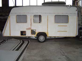

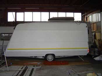

11-Mayo-2010, 13:59:55 »
Hola Sargantana!!!
Échale un vistazo a este hilo de Josev; sobre todo el último enlace:
http://www.clubsunroller.com/foro/reparacion-danos-en-panel-de-aluminio-de-los-de-bultitos-vt4371.html
Saludos!!!

Ya tuve que ver la mia así
Y la verdad que no es nada agradable...
