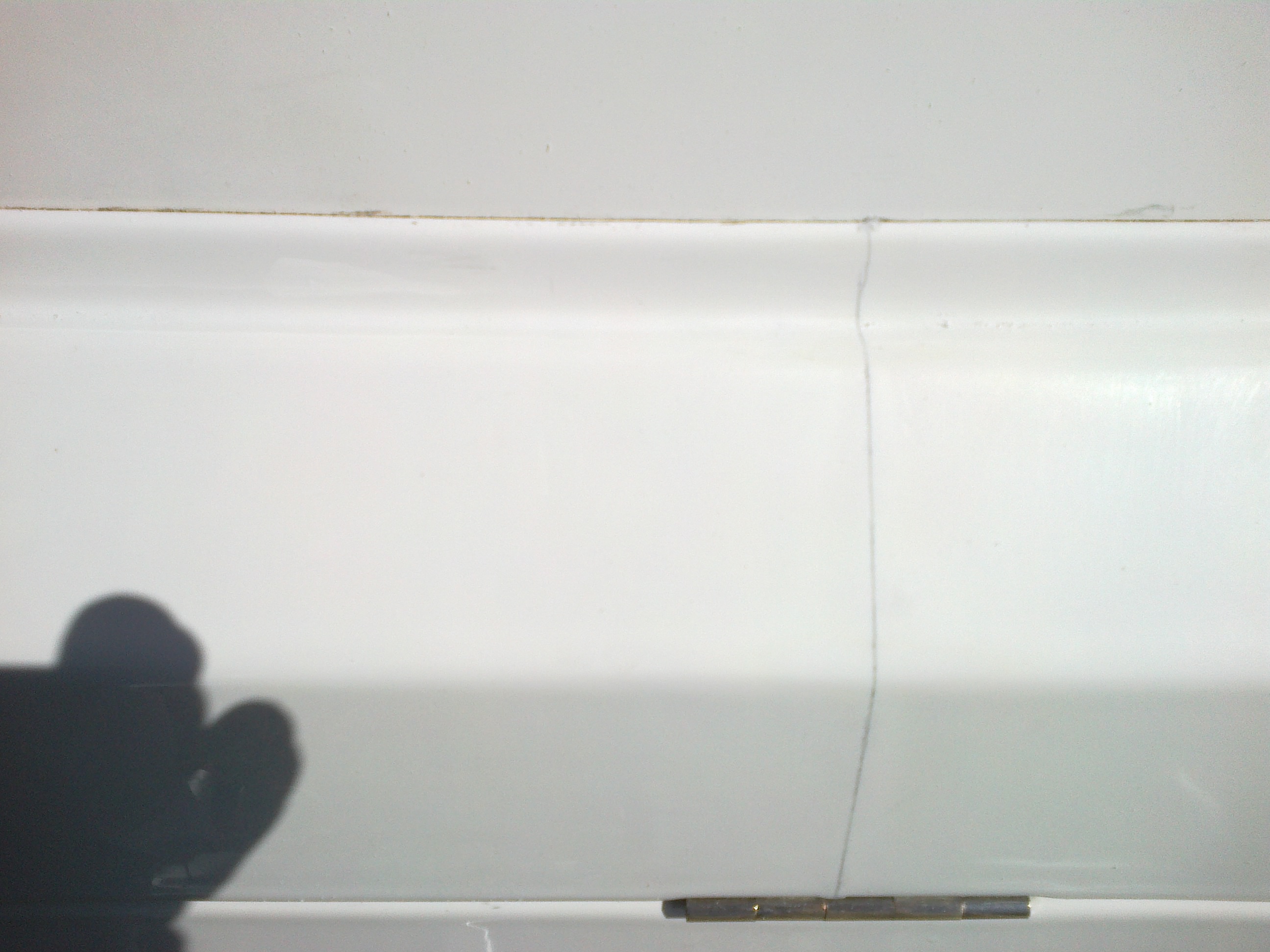

1ª Raja en plastico embellecedor , lo que sujeta el porton del arcon.

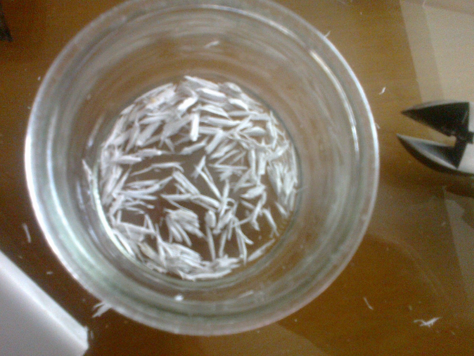

2ª Virutas plastico abs.

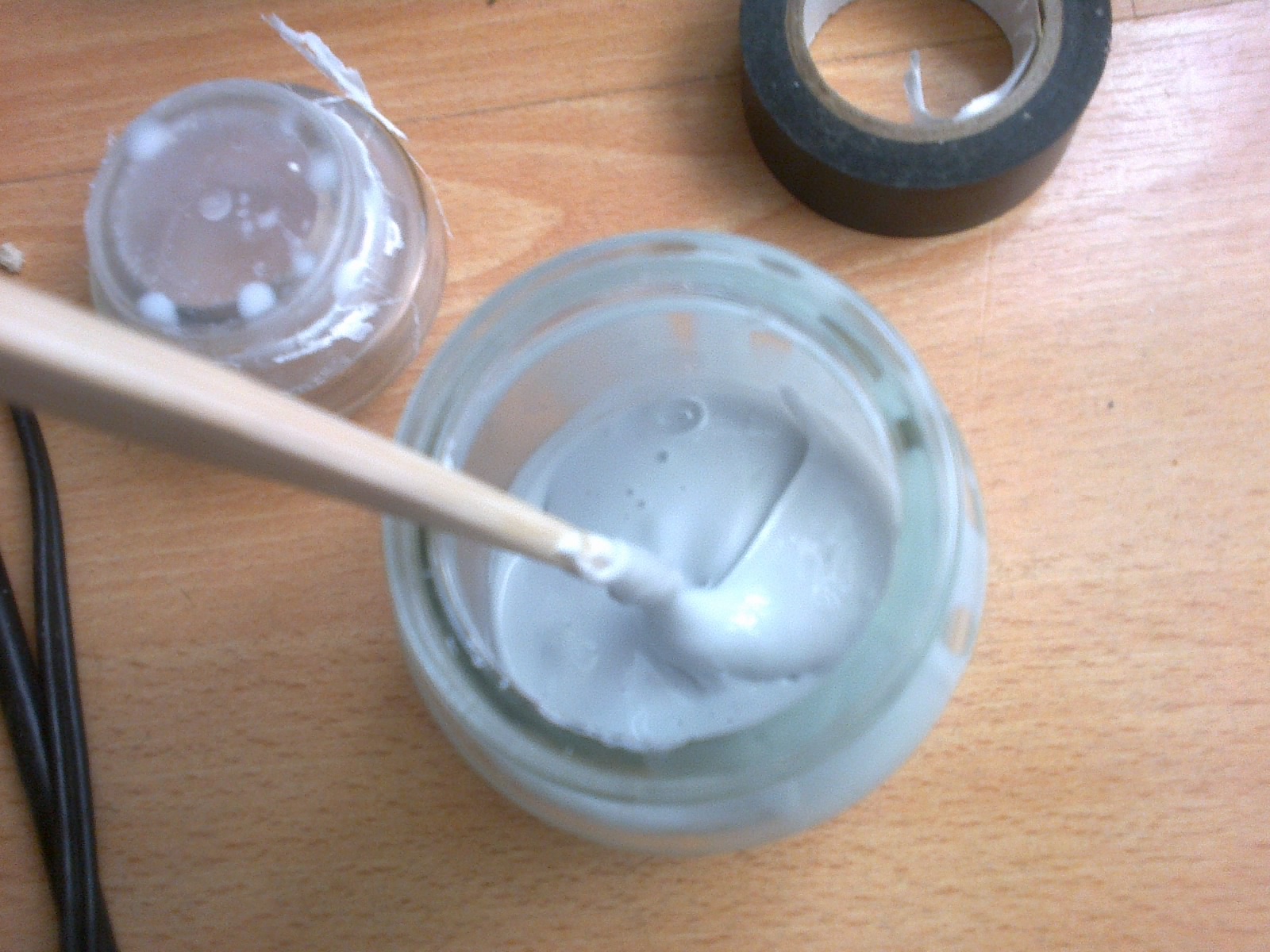

3ª Mezclado con acetona ,hasta conseguir una pasta.

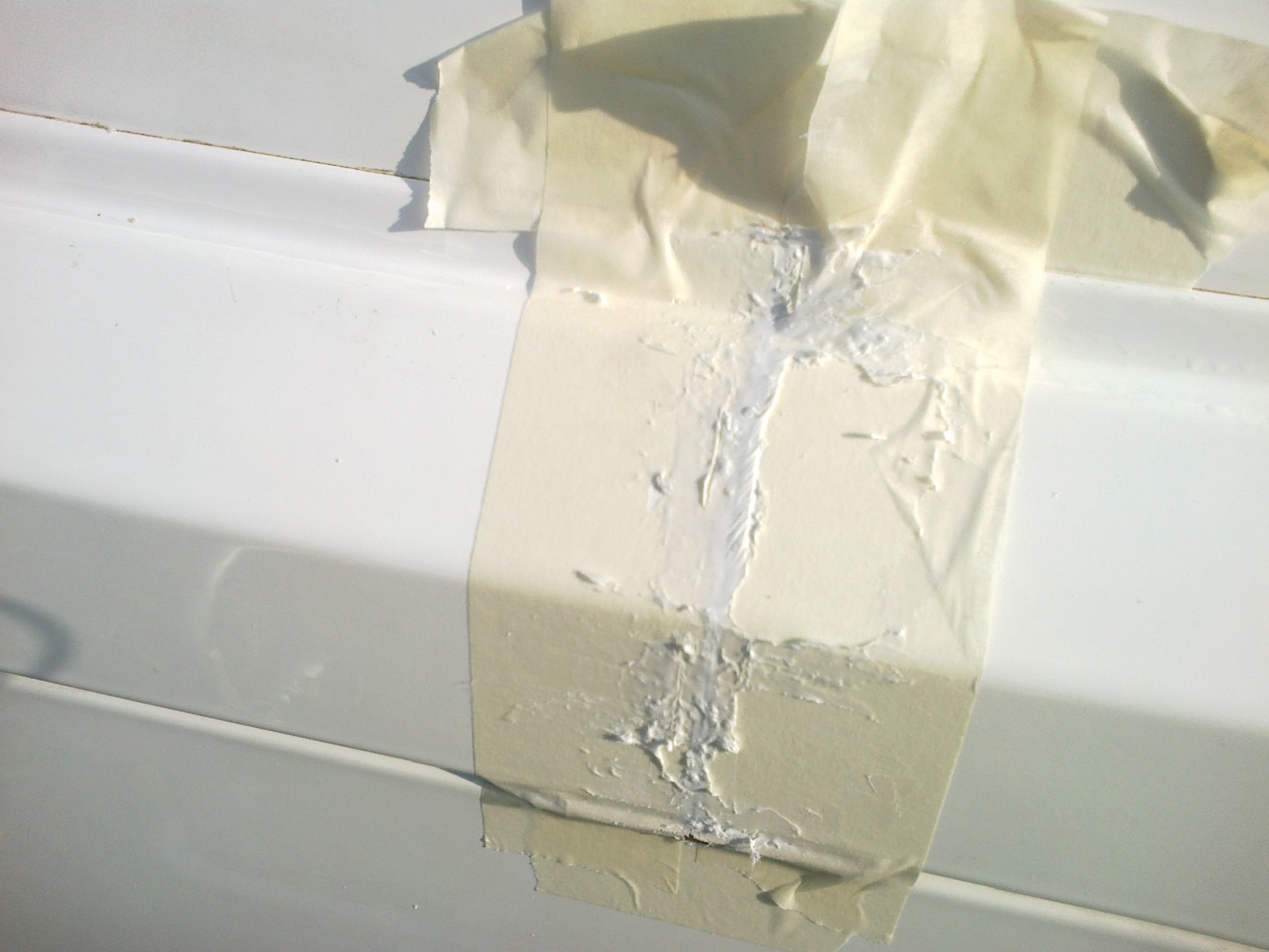

4ª Protejo el perimetro de la fisura y emplastezco con la masa.

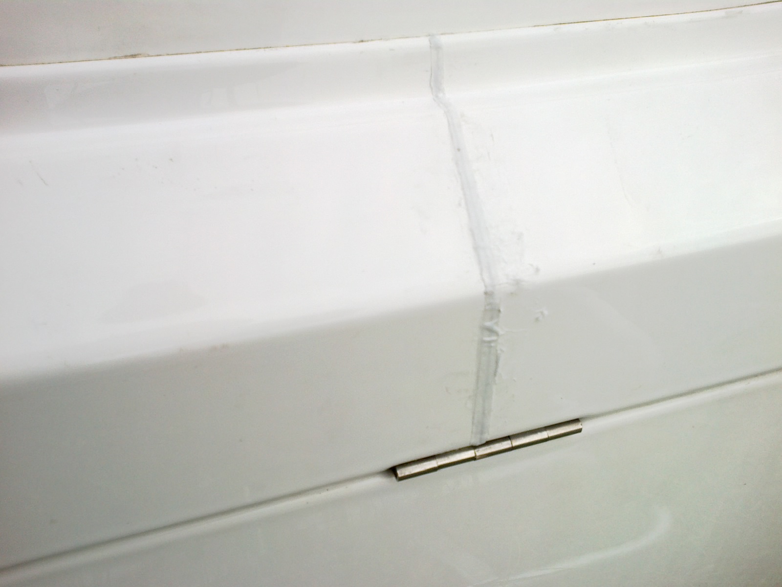

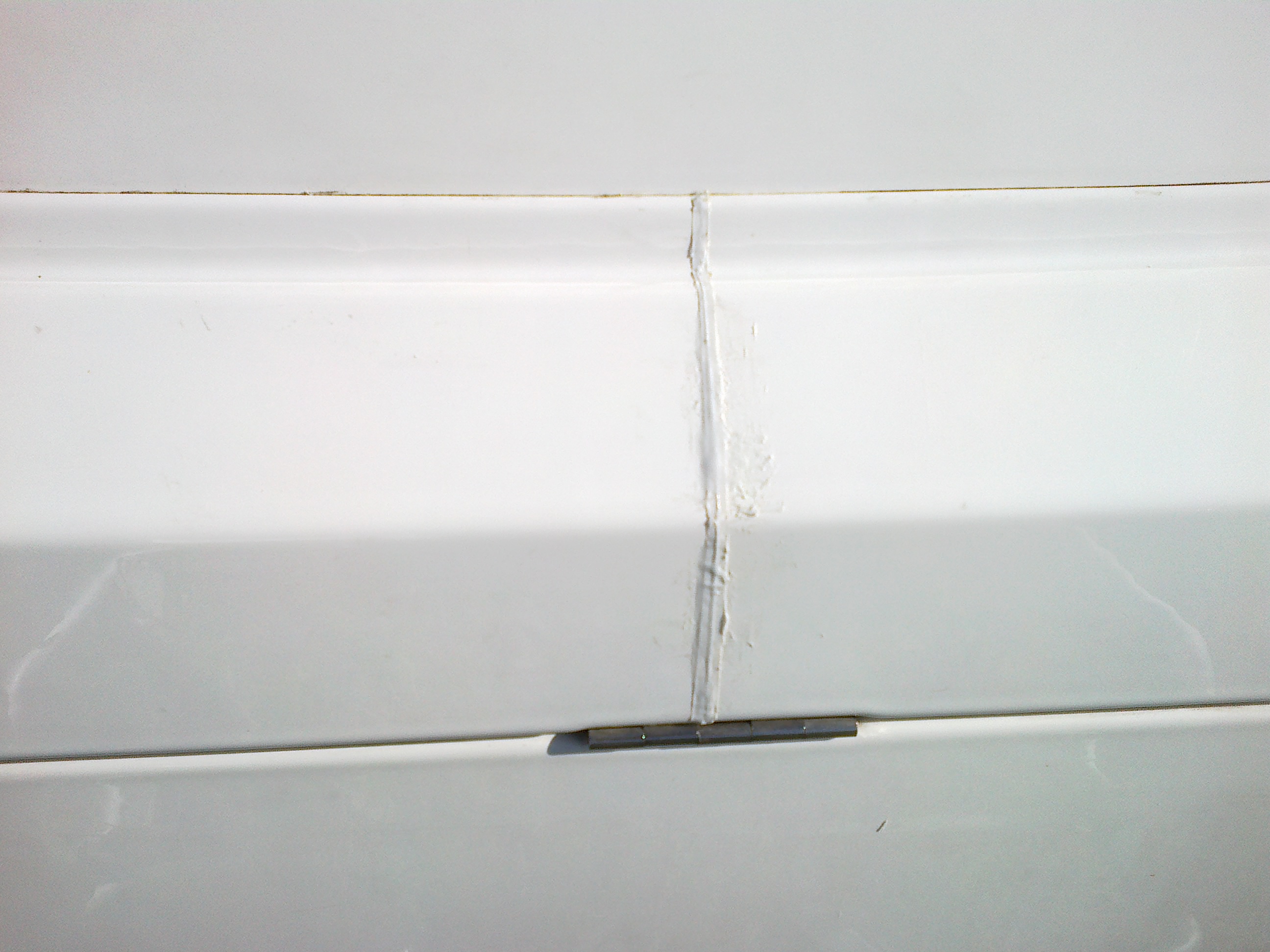

5ª y 6ª Lo deje secar unos 4 o 5 dias no tenia prisa , pero seca en 24 a 48 horas.
7ª se lija empezando con grano grueso y terminando con lija de 420 , 500, el resultado final esta bastante bien soldado.Despues lo puli (disco de lana y pulimento)Para quitar los arañazos de la lija.

He utilizado este metodo debido, a que era mas engorroso desmontar todo este perfil ,darle con fibra y despues volverlo a montar.La soldadura con acetona y plastico abs, de momento a quedado perfecto y estanco.Con el tiempo os comentare si a vuelto a fisurar.

Muy bueno jomaf158, lo haré con mis fisuras... solo una cosa ¿donde consigo ABS para hacer las virutas?, ¿alguna cosa casera que valga?

Te voy a ser sincero, yo lo consigo en el parking donde la tengo estacionada, algun piloto de autocaravana roto en el suelo o algun embellecedor partido o lo que encuentre , eso si lo busco del mismo color al ser posible.Aunque como has visto el resultado final no sea del color esperado.( mas claro te voy a ser ,donde tiran la basura de los talleres de reparacion de caravanas y autocaravanas)

Tu mismo lo has dicho, poliester y elastico, malo, malo. Ya para empezar mezclar plastico abs con poliester, dos productos diferentes.Elastico no debe ser, ya que el plastico es rigido con cierta torsion, pero sin pasarse por eso se le llama plastico abs. O sino mas facil aun, que elasticidad tienen los plasticos de tu caravana ? o son rigidos? Yo simplemente he fundido con un quimico como la acetona plastico, y ese mismo plastico en forma pastosa he rellenado la fisura ,lo cual sigue en su composicion la acetona ,lo cual derrite los laterales del corte fundiendose en una soldadura quimica ;y haciendo un todo o eso espero eso dice la teoria. Ahora con el tiempo ya te comentare.
