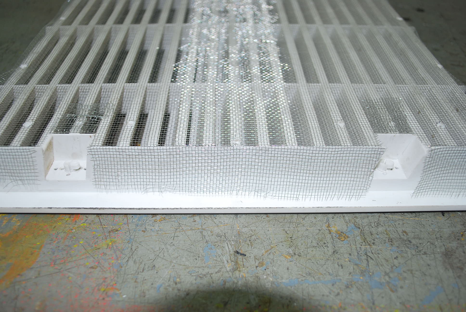

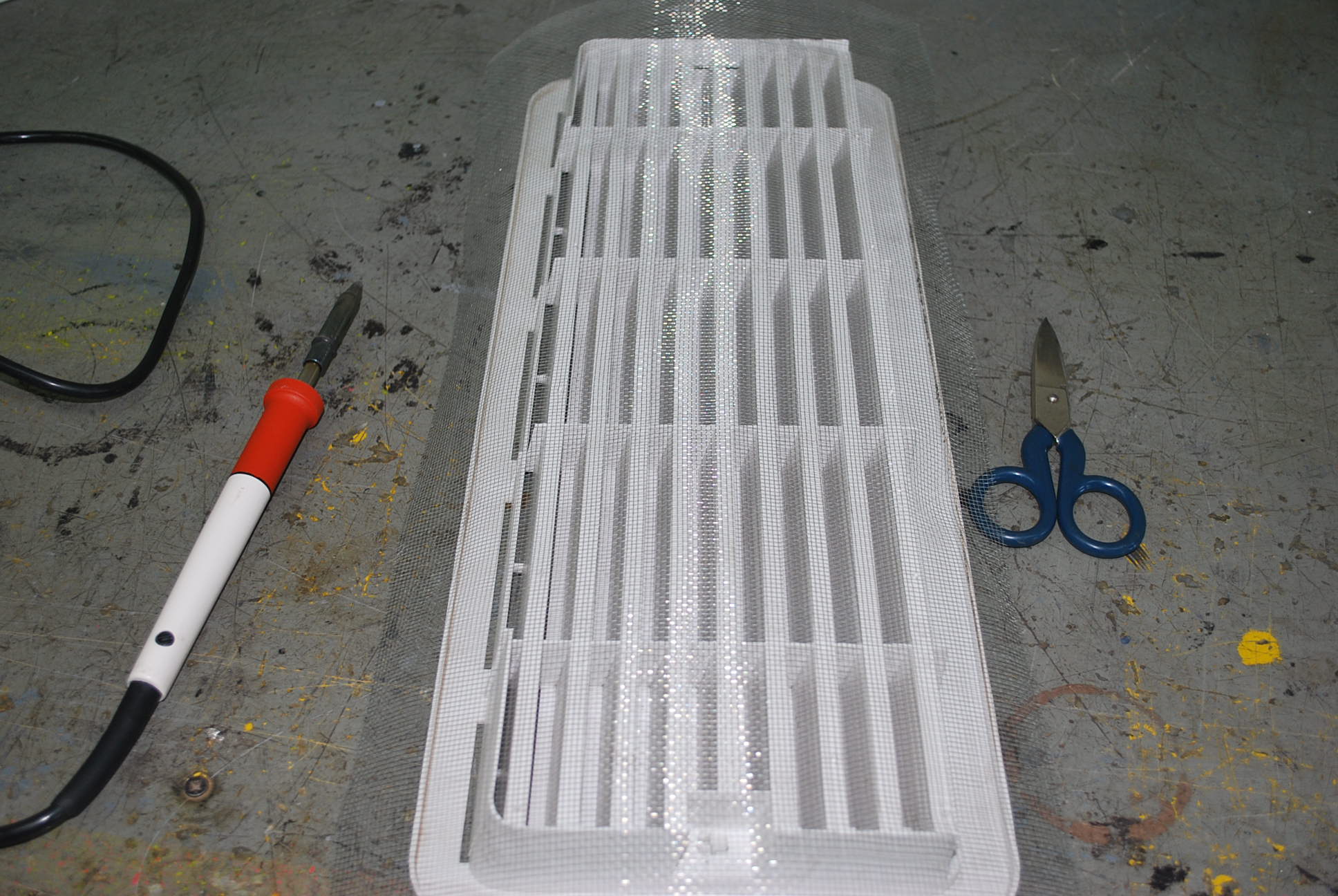

He hecho un pequeño brico para evitar que en el hueco exterior de la nevera puedan "alojarse" insectos; que al final usen este habitáculo como su "Cuartel General" y luego cueste hacerles emigrar a otros lugares.
Principalmente es por las avispas, aunque también podrían entrar carcoma que pudiera hacer su "agosto" con las maderas del interior (no aglomerado, etc.). Imagináos que váis a montar el avance, Caravanstore, etc. y empiezan a salir los agresivos "inquilinos"....

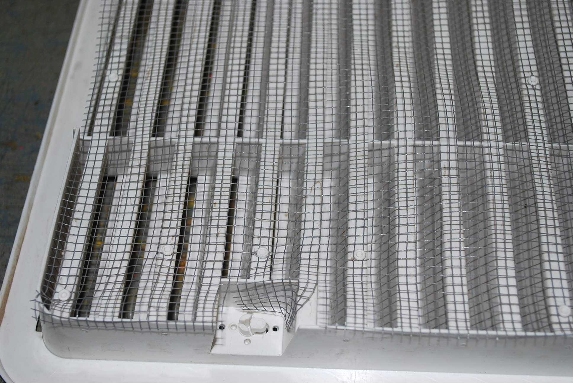

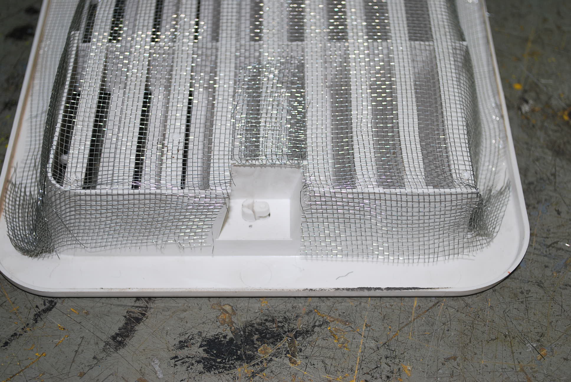

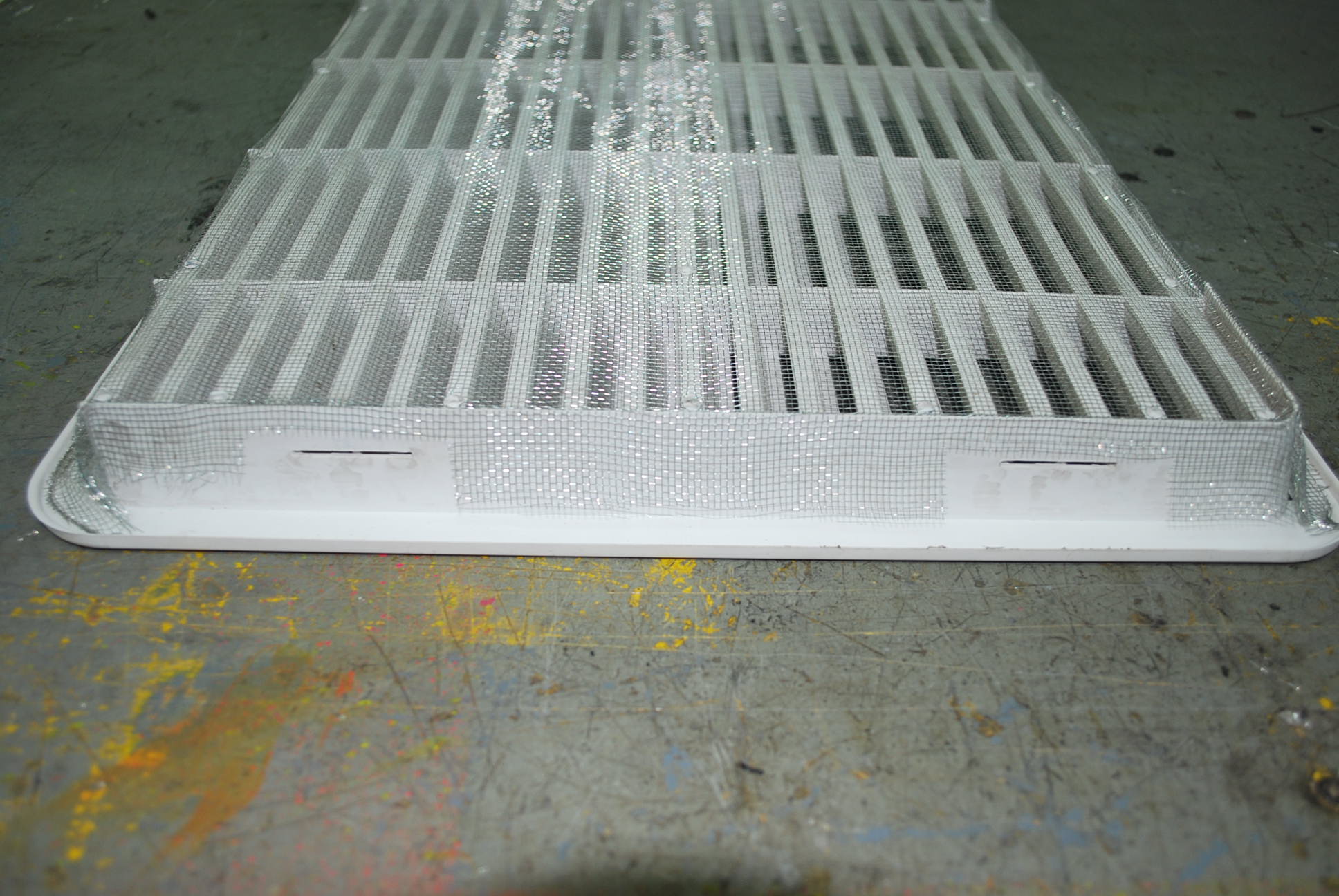

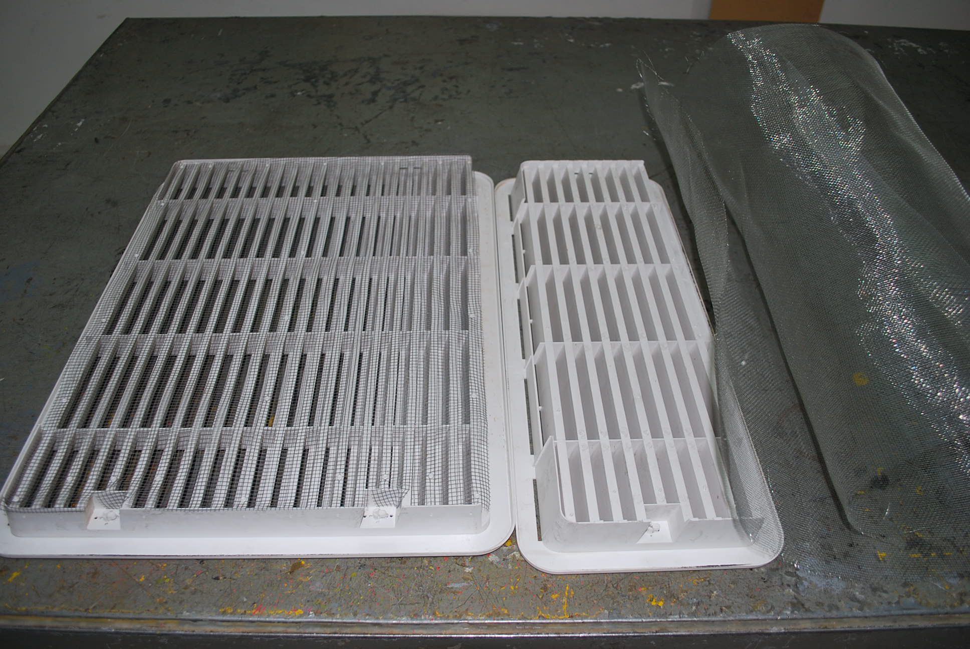

En mi cv sólo estaba protegida la rejilla superior con una malla de material plástico; la de abajo no tenía nada. Compré un trozo de "tela metálica" para sustituir la de plástico y proteger la inferior. Aquí está el resultado:

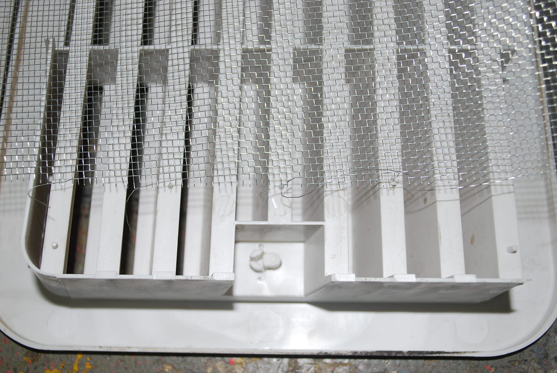

He marcado y cortado los trozos. A la hora de sujetarla a las piezas ha sido a través de unos pequeños salientes de plástico que entraban por los "claros" de la tela metálica.

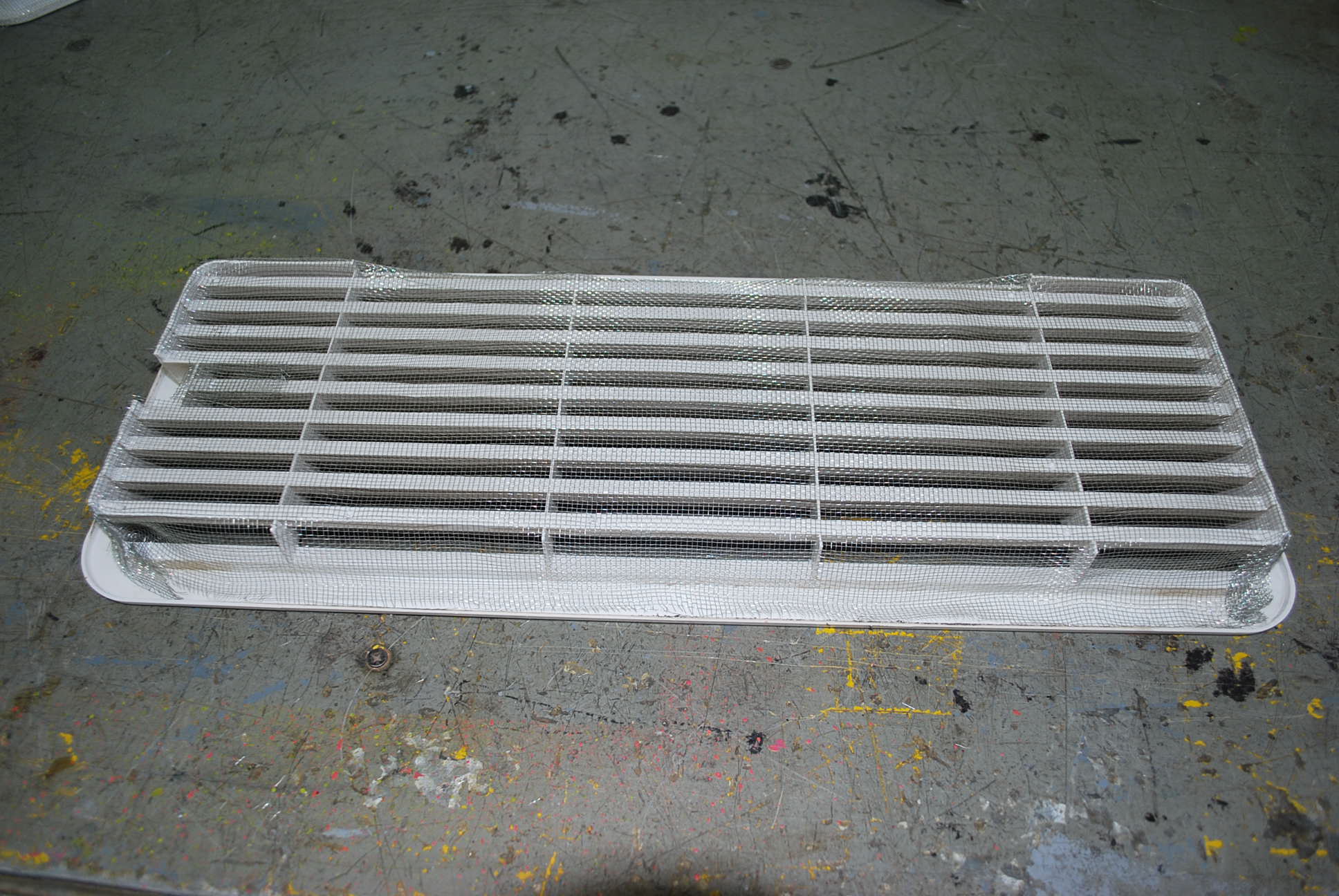

Calentandolos con un soldador de estaño estos salientes y chafandolos después se logra sujetar la malla.También es flexible y se adapta a las formas del contorno:

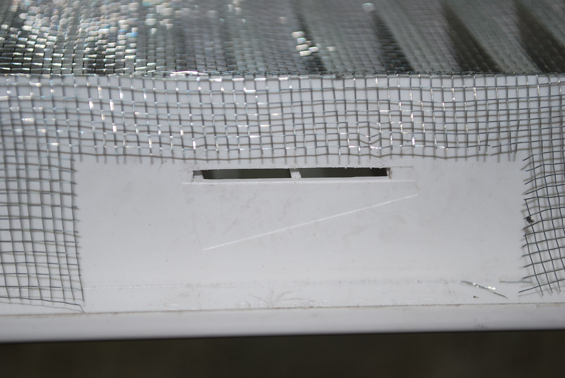

Ha habido que hacer unos "cajeos" para que puedan pasar los pestillos que cierran la rejilla, y para que pasen las pestañas que las sujetan.
Quizás no tengáis necesidad de proteger estos huecos en vuestras cvs por que ya lo están, pero si no es así creo que podría ser interesante realizarlo, y también muy económico.
