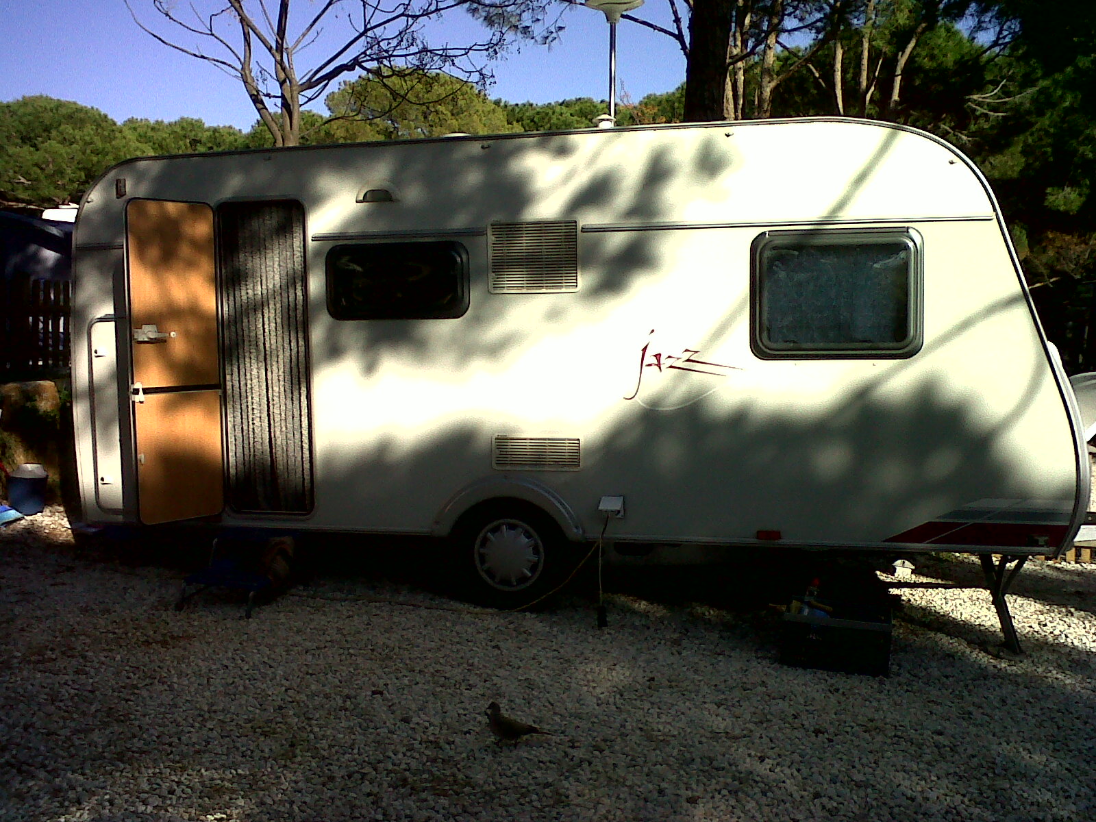

Si os vale mi experiencia os recomiendo laminarlas con lamina solar para vehiculos yo lo hice en mi jazz 490 y aun que da un poco mas de trabajo que cuando laminas un coche, queda perfecto .

Yo he tintado las de mi Jazz 490 con laminas y se quedan de PM. Hacen un poco de espejo qu con el doble cristal de la ventana casi no se nota. Las compre en el LIDL.
De noche con la luz encendida casi no se ve desde fuera.

Hola OLKAL ,yo este verano tuve la caravana al sol y tengo las ventanas perfectas yo elegi para mi caravana una lamina de oscureciento medio y queda perfecto incluso te da mas intimidad dentro de la caravana cuando es de dia y fuera hay mucha luz tu estando dentro puedes ver perfectamente para fuera pero los de fuera no ven para dentro.
Lo de que hace burbujas eso es cierto si la colocas igual que si la colocaras en un crsital de coche, sobre policarbonato hay que darle un poco mas de sangre al recortar para que la lamina tenga recorrido cuando dilate y asi no creee burbujas.
