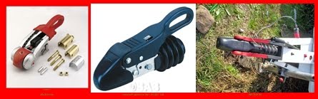

Yo personalmente,prefiero el WS 3000,he tenido,probado este y el de AL-KO,y el WS me da la sensacion de que "sujeta" mas.....
Un saludo,Miolla

Otro voto para el ws 3000
Para mi el mejor de los estabilizadores de enganche... que no el mejor estabilizador.

[quote user="akuunga" post="98089"]Miolla y José Luis ¿por qué preferís ese estabilizador? ¿funciona de distinta manera al clásico de Alko?[/quote]
Pues ademas de que sacó mejores puntuaciones en estabilización lateral y la máxima en cabeceo, cosa que no hace el de alko a pesar de que le pusieran 4 ferodos, me sigue gustando más por su facilidad de manejo, y sus grandes ferodos... ademas no tiene los problemas que tiene alko con las bolas de placa y no tiene limitada su eficacia al peso en vertical... los alko no pueden/devén de tener más de 100 kg de peso en vertical, el ws3000 aguanta perfectamente los 150 kg.

Este es uno de los mejores regalos que me han hecho para la cv........ Mucha risa  Mucha risa  Mucha risa y pienso como J.L, mi opinión personal sigue siendo la de antaño sobre el tema........ si los estabilizadores van solo en un punto de apoyo......poco pueden estabilizar (bola del enganche)..... yo para estabilizar a tu gusto la cv (como siempre digo) es el de ballesta (este va cogido a la cv en tres puntos).....aunque también sé que la mayoría ni tan siquiera lo conocéis........claro está soy muy mayor.

Yo solo he probado el MR y por lo tanto no tengo datos como para decir si uno es major qeu el otro.
Lo qeu si puedo asegurar que he conducido con la caravana con el y con una enganche normal de alko y la diferencia es un mundo, como de la noche al dia. la disposicion de los feroros del MR es parecida al WS 3000, supongo que en ese sentido no habrá grandisimas diferencias. ignoro el peso sobre bola que es aconsejable no superar con el MR.
Lo que si es muy cierto es que el MR no tiene un sistema antirobo opcional como al menos ALKO si lo tiene y ademas el sistema de cierre de este MR es ... como diria yo....  cutre, sencillo, y eficaz  :grin:  (un pasador con imperdible), pero el gran problema de este MR es que cuando quieres maniobrar, no puedes (como si se puede en el ALKO) solo quitar la presion de los ferodos pero seguir enganchado, o lo pones con todas las de la ley o lo quitas.
