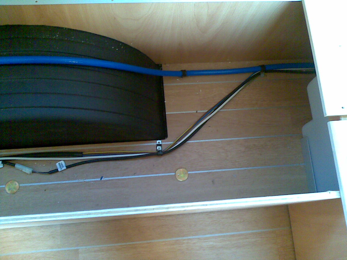

hola a todos, necesito una tienda para comprar un portón pequeño para ponerlo en unos de los huecos que hay entre el deposito de aguas limpias y la rueda pera poner la batería
espero heber puesto bien la imagen

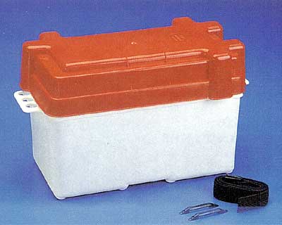

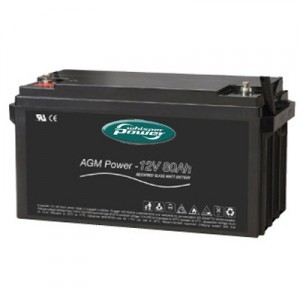

Una bateria es una cosa muy seria. Si es de acido es hasta muy peligrosa y no se puede ubicar en cualquier lugar ( no significa esto que donde hayas pensado no sea buen lugar...).
¿ Has pensado en alojarla dentro de un recipiente par baterias ?
Otra cosa son las baterias de gel, AGM...

Buenas noches máximo, como te han comentado los compañeros dxxxxo y juansinmedio (los dos te han dicho exactamente lo mismo con distintas palabras), con poner tu batería en una caja adecuada la tendrás perfectamente instalada y a salvo de posibles derrames de electrolito.
Otra cosa es que estéticamente quieras taparla, en cualquier caso te aconsejo que dejaras una pequeña salida a los posibles gases que pueda soltar durante la carga...

hola diegoato, la centralita del mover la tengo puesta debajo de la cama en la parte delantera y la voy a poner en la parte de atrás, yo,no tengo cargador,el desconectador está instalado en la parte delantera y lo quería poner en el mismo hueco, porque la tabla que cierra el cubre ruedas en el comedor la tendría que poner movil, el voltimetro está el de la caravana en lo alto del fregadero explicame lo del cargador y el voltimetro, y si me puedes poner imagen te lo agradeceria , gracias
juansinmedio hola, lo de alojar la bateria en esos recipientes ya lo había pensado,gracias por tu apunte
hola akunnga lo de poner un respiradero tambien lo habia pensado, gracias per tu comentario un saludo a todos

Las baterias en el proceso de carga desprenden gases tóxicos. Si no estás seguro de que vaya a tener buena ventilación o no quieres complicarte la vida, pon una de gel, que no desprenden nada.
