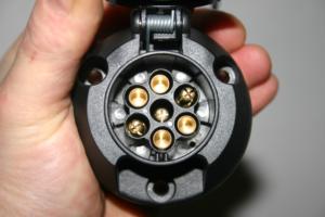

hola jose luis, espero que veas bien las fotos es la clavija con la que voy a darle carga a la bateria de la caravana un saludo y espero que os guste el aparatito
Re: Proyecto: Batería Para Caravana (¿el Modelo Ideal Y Definitivo?)
05-Abril-2011, 18:06:51 »
Tiene buena pinta ese conector Máximo, ya nos contarás cuando lo tengas listo!
