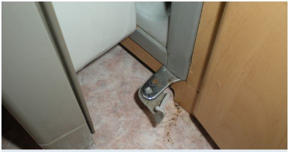

al final he tenido que pedir la barra completa :evil: , la referencia es F103567D05. la broma ha sido de  56€, por un simple tetón defectuoso. me parece un abuso que los proveedores te hagan comprar una pieza entera, en vez de descomponer la pieza en accesorios. imaginaros que se nos rompa un inyector del coche y nos hagan comprar un motor entero, pues eso es lo que hacen los proveedores de accesorios de caravanas. no sólo me ha pasado con este accesorio de fiamma, también pregunté por esta pieza de un oscurecedor y me dijo que hay que comprar toda la ventana entera, me ha dejado perplejo  :shock: . miedo me ha dado preguntarle por una pestaña del frigo para que cierre hermético, porque si le pregunto me dice que tengo que cambiar el frigorífico o la caravana entera  :laughing6: .

BAMBA ...... en este recambio no vas a tener problema, si no mira.......
http://wwwnuhimacom.xopie.com/tags/product/seguro-puerta-superior-inferior-varios-modelos1
