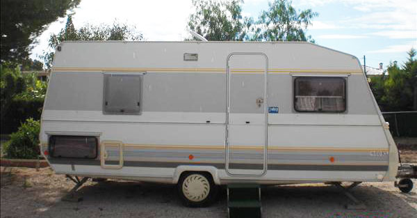

Bueno, pues aqui esta la primera duda de las miles que me imagino me surgiran en esta nueva andadura con las caravanas. He visto en el cuadro de luz que indica 12v. Podria decirme alguien para que sirve esta alimentacion y de donde toma esta corriente. Mi piña es de 7 pins y ninguna lleva corriente distinta que las de las luces exteriores de la cv. En cierto modo tambien me gustaria saber como funciona el sistema electrico general y la de gas. Gracias por todo y perdonad a este pobre ignorante.

Hola, mi caravana creo que es una class 460s. He mirado en lo del perfil, pero no encuentro ese modelo..

Gracias Jose Luis pero creo que sigo igual. Mi CV es antigua y en el cuadro lleva automaticos?? de 12v y 220v. La cuestion es que la piña es de 7 pines, por lo que no llega corriente cuando esta conectada al coche. y cuando la enchufo a la red normal solo funciona a 220v. Como puedo hacer para que le llegue corriente cuando va enganchada y por donde tiene que entrar. Si saco una salida directa de la bateria, por donde ha de ir, al cuadro??? Perdon si no me se explicar, pero todavia no estoy puesto con algunos tecnicismos.

Hola Maverick yo tengo la misma cv que tu que ya es un arte mantener esta en carretera, bueno te explico lo que yo he echo para tener 12v y 220v.Del transformador de 12v que hay en encima de la cocina he sacado un cable paralelo por el baño y pegado con el costado de enfrente e puesto una luz en el comedor digamos y otra en el dormitorio y la de la cocina eso lo alimento directamente de la piña de 7 pins el anulado el antiniebla para alimentar estas lamparas y el frigo a gas.Y para ver el televisor y algunas cositas de 220v utilizo una bateria auxiliar con un convertidor que me viene aguantando unas 7 horas y cuando se descarga la conecto a la segunda piña y la carga o cuando voy circulando la conecto y se va cargando. OJUU que lio verdad? Pero es sensillo si tiene alguna dudes lo comentas ahh y todo con sus fusibles de corte claro.
